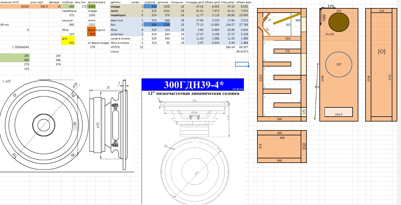

Здравствуйте.Я заказал расчёт корпусов под Ноэма 100гдш65 и НЧ Ноэма 300гдн39-4.Такую пару динамиков посоветовал автор с учетом моих хотелок:) По моей схеме на ГДН300 ставится катушка инд. на 4.00mH 0.25 ohm. И вот иногда вижу ,что на ширик ставят фильтры.Может в моей сборке звучание регулируется самим корпусом? Я мало понимаю в физике и обозначения деталей для меня тёмный лес.Помогает интернет только:) Можете на будущее скинуть ссылку на детали вашего фильтра?
Неравномерность на СЧ-ВЧ нет. Скорее может появиться новая из-за дифракции. Вам бы что-то поинтереснее в качестве СЧ-ВЧ нужно, раз уж задумали подобную 2х полоску...

Для такой АС нужен полноценный фильтр как для 2-х полоски. Из картинки мало понятно что Вам советовали.
