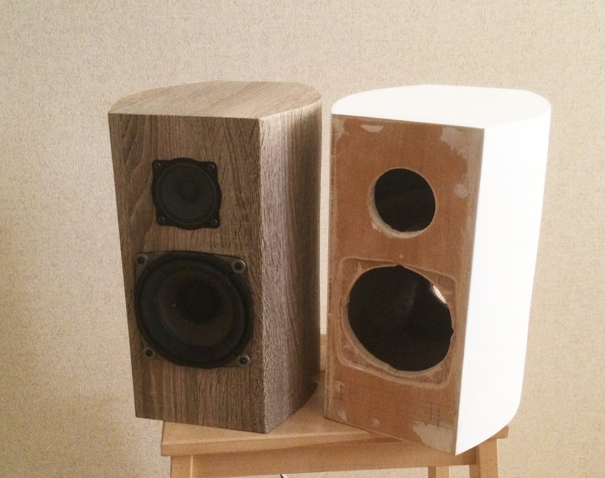

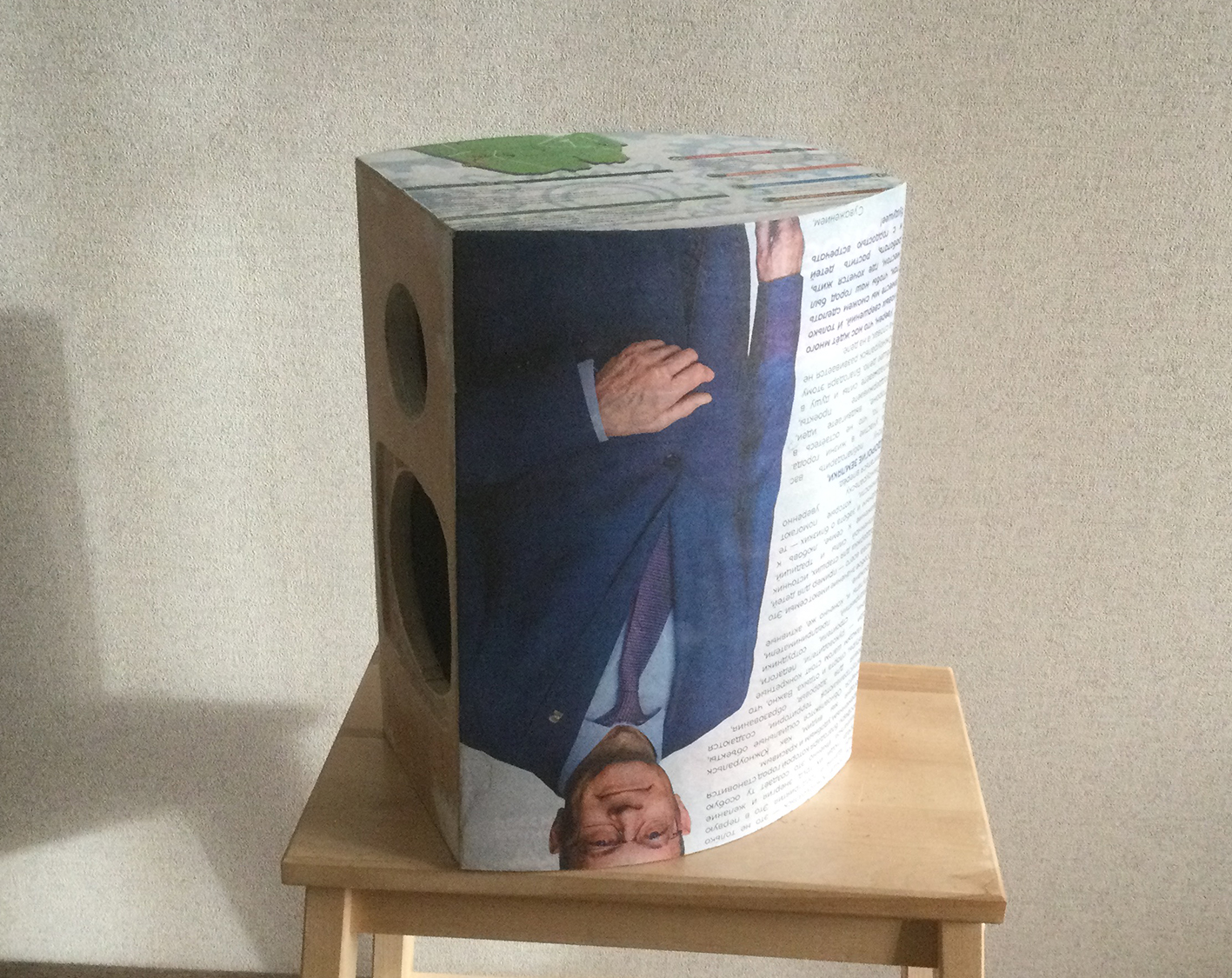

Одна готова. Вторую сегодня буду оклеивать. Пленка немецкая, дорогая- 2метра почти 700 р. Раздобыл пару микрофонов и установил REW. Будем пробовать мерить. Ну а если не получиться- пофиг звук и так устраивает.

Красота,как прямые углы оформляли?
Название и толщина пленки известна?

Пленка на озоне D-C-fix. Толщину не скажу, но очень плотная. Сначала клеил верх и дно, потом кусок по кругу. Фен и утюг в завершении. Пленка со временем сама начинает натягиваться. Углы вывел во время шпаклевки и шлифовки.
У меня мягкая пленка была,стык между верхом и боком не очень получился.

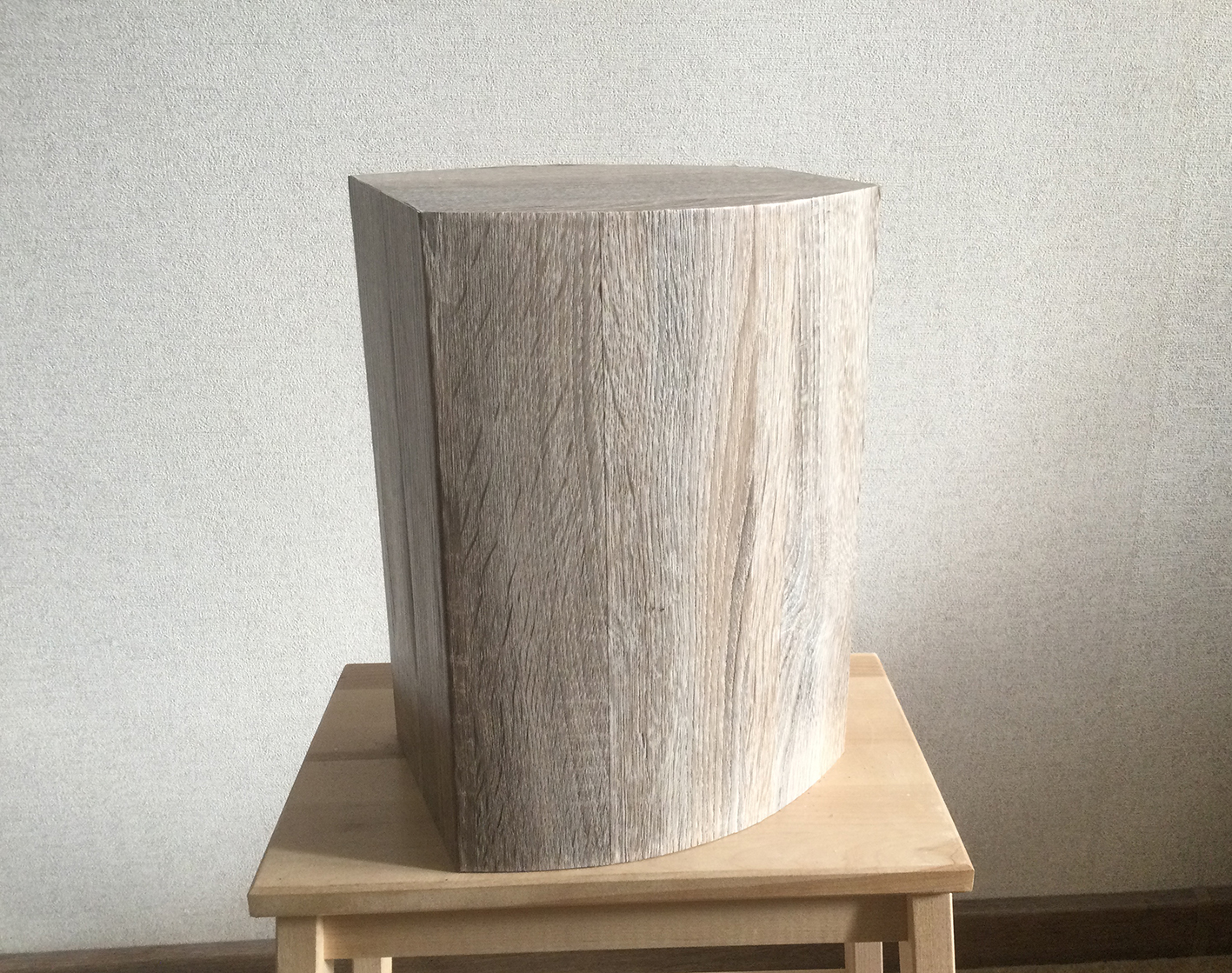

Я выложу фото, как оклеиваю вторую колонку. Пленка смотрится как шпон. Пока рукой не потрогаешь.

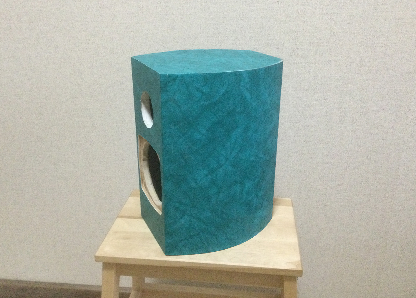

После шпаклевки и шлифовки обклеиваю газетой. Дает защиту шпатлевке и после высыхания выявляет дефекты. Следующий слой плотной бумаги (обязательно мочить, после сушки натягивается как барабан). У меня бумага под кожу. На ней можно потом пленку снять, если криво и приклеить снова.

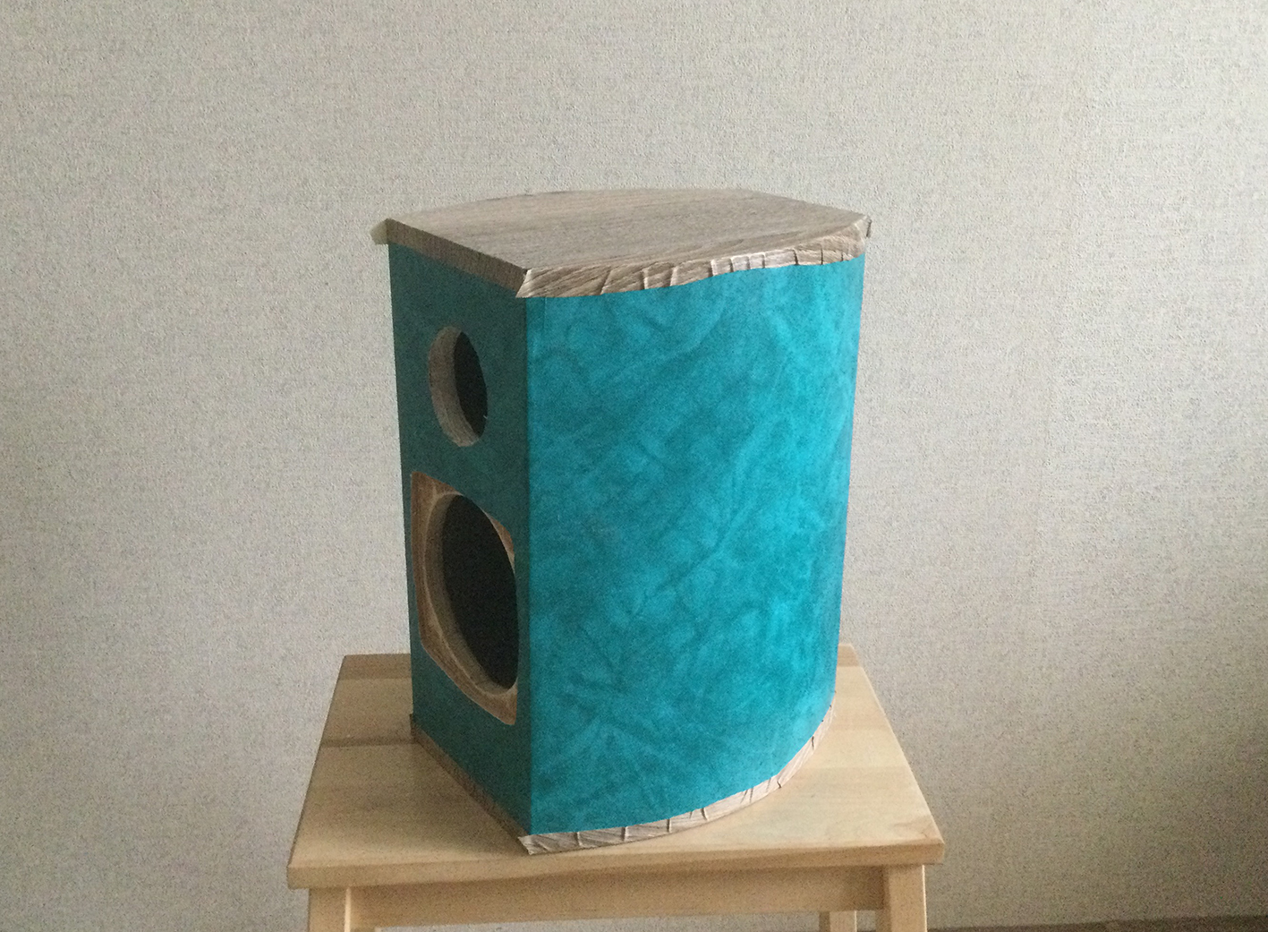

Теперь пленка. Сначала верх и низ с припуском, затем припуск уменьшаем и с помощью утюга (обязательно через лист чистой бумаги) избавляемся от морщин. И финальная оклейка стенок по периметру.

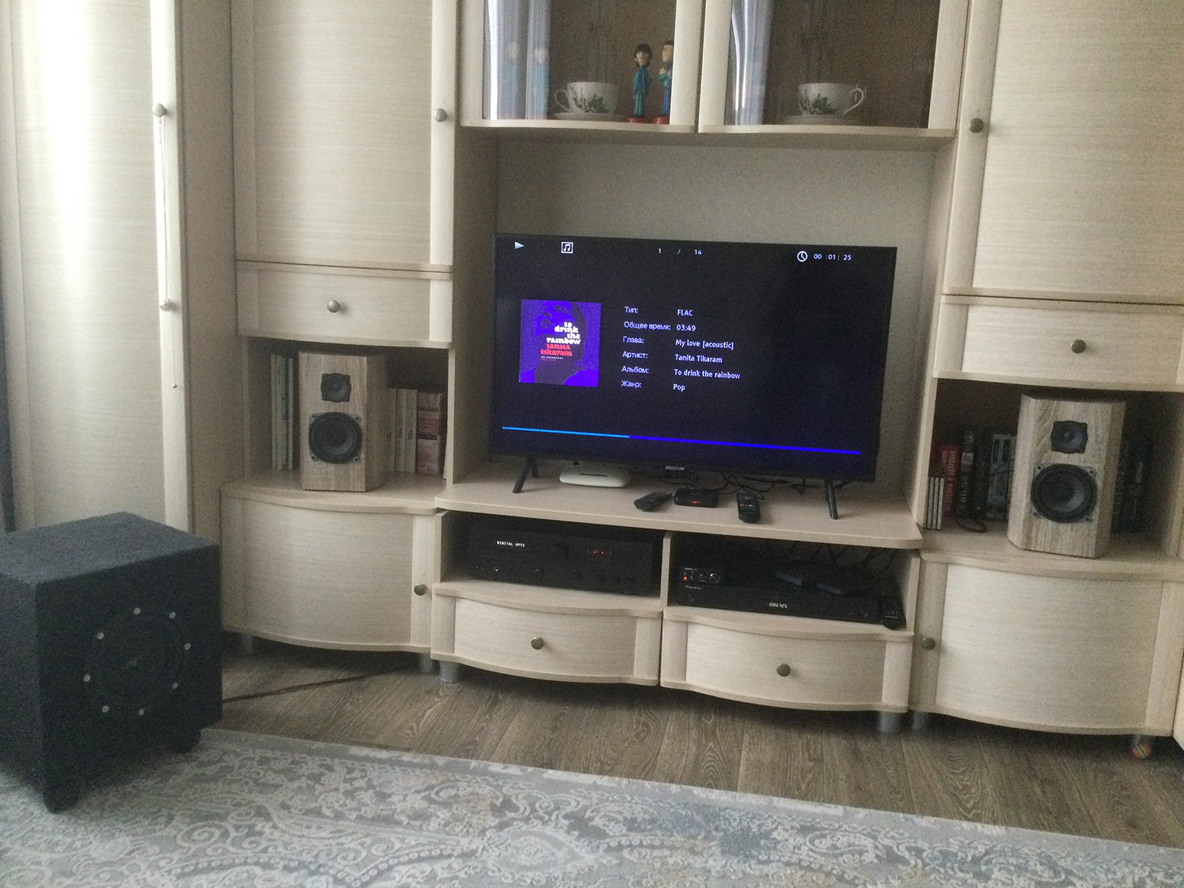

Заняли своё место, с поддержкой сабом.
