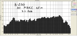

На деле все еще страшнее. Недавно работал с Визатоном В-200, но уже сделанным судя по приметам, в Тайване. Дичь и ужас наверху. Нет верха с 10 кил вообще. АЧХ справа.
Зато какая красота В-200 купленные в 2004...Подправил колоночки на них недавно, скорректировал на фильтрах, вот так выглядит АЧХ двушки в сферическом корпусе 70 литров с заполнением. Ямка на 6 килах это легкая интерференция на стыке, уходит с расстоянием.

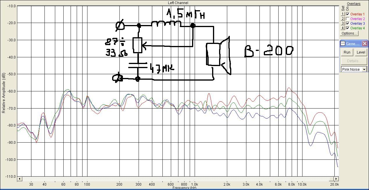

Нашел одну схемку забавную, работает с шириками В-200 и BG-20
Крути ручку, лови баланс. На картинке как раз тот самый китайский Визатон с рухнутыми верхами. Никак не найду замеры по оригинальному В-200, от 2004 года. Там порядок.

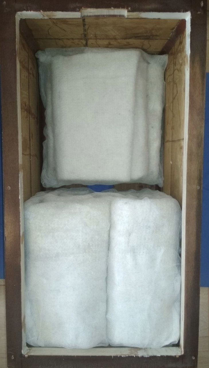

Вопросик хотел спросить: кто нибудь слушал этот Visaton bg20 в ЗЯ объёмом около 100–110 кубических литров (вина)? Что там с НЧ?
И никаких ФИ!
В-200 в 100 литрах неплохо звучит, сам свидетель и участник
Но это- В-200. У него иные Т-С. А БГшка и 70 литрами .....напьется)))
