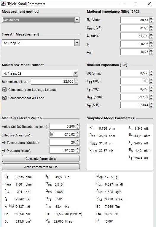

Сделано все добротно, а надеждьі не оправдались (по параметрам)
Еще не определился, возвращать или оставить

Это сейчас повальное увлечение. Но что-то мне подсказывает, что не все так просто.
Прогрели?

61
Мало. 48 часов Герц 20 и на практически максимальный ход.
Так и делал, резонанс уменьшился на 1 Гц, совсем чуть снизилась добротность
Надеялся на более легкую подвижку и лучшую чувствительность, но они от разминки не изменятся
Есть две недели, послушаю, может оставлю за такую цену (41 Є)
