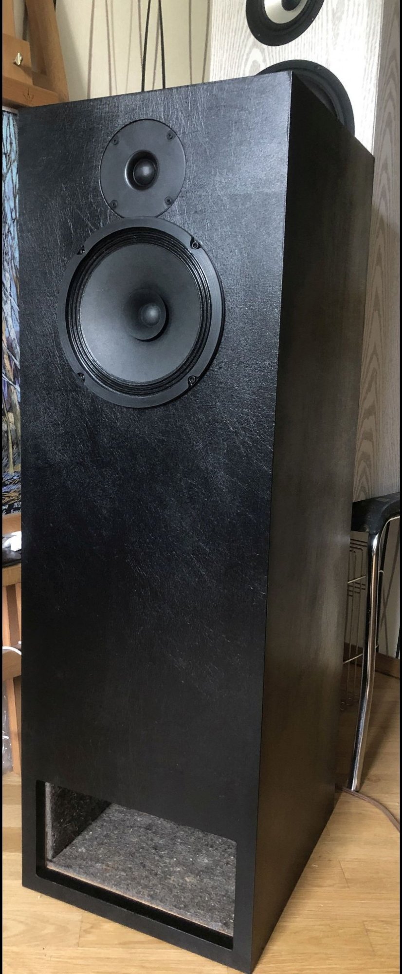

Собрал TQWP по эскизу germes. Спасибо. ему. Резонансный вариант делал впервые, поэтому долго(больше месяца) игрался с наполнителем: под 0,5кг войлока и 1,7кг ватина, чтоб погасить взбрыки резонанса и добротность. Первый пик(действительно, как и указывал коллега Синьор Распони из Турина) в районе 69-72Гц, но отдает полку от 53Гц!
Проводил прослушивание и герметичным портом: зя- 82л, а низы тухлые!
Фильтр А.Бокарева (и ему огромное спасибо) подправил на НЧ( убрал провал на 500-1500Гц)- катушку пришлось поставить 2,2мГн, а ВЧ: L=0,43/C=3,9 и резистор 1,5ом. Слушаю на твердотельных усилителях. Звуком доволен, не доволен только размером 98х32х38 ;)
Бюджет в пленке получился около 45кР. Не сделал пока гриль для порта

Заинтригован фразой про убранный провал на 500-1500.Ай,напрошусь в ученики,прям.Что-то упустил в жизни.

Геннадий,поздравляю с окончанием проекта! Подобное АО звучит лучше,чем замеряется. По мере прогрева (разминки) динамиков,меняется и общая подача акустики. Финишную настройку фильтра АС и заполнение провожу после месяца разминки.
Visaton-ы отлично дружат с транзисторными усилителями,в отличии от Supravox и Lowther.

С другого компа, где сим визатоновский и подставлены реальные данные головок, снятые ARTA: слева штрих. линия -фильтр Александра, сплошная модифицированный. Справа- снятое ARTA, кроме низа
Измерительный комп нагнулся, сохранилось только пара фоток на телефон в процессе, а на рабочем компе залочены USB порты, а сим- хоть уставься. Справа, если память не изменяет сглаживание 1/3 октавы
И вам мой нижайший поклон за вдохновение. Вы сами на страницах этой ветки говорили про "презенс", туда и пошел. Еще на стадии макета на фанерке. Низ был и отдельно верх, а середины нет. Думал бафл в корпусе добавит. А, нет. Сначала поставил 3мГн, увидел чуть-чуть свет- и поставил 2,2мГн. С верхами- все просто: комфортно было при вашей схеме ВЧ только с 4,7Ом. Посчитал, что это много. Поднял кондер, уменьшил спад, заодно подровняв ямку на 4500Гц и гасить пришлось всего 1,5 Ома. Так что, якорная схема- ваша. Все лавры тоже._claps

Вам видимо не знаком мой фильтрик для бг-шки из катухи на 2,2мгн и емкости на 6,8 мкф, заметно прочищающего средину и убирающего лишки выше среза.3мгн это сильно много.
Этот фильтрик не только к БГ-шки он прекрасно вписался на BEAG HX 125 8om.
Да так, что товаришь попросил не трогать, а колонок у него было маманегорюй ))

У Кеф9 частоты раздела 850 Гц, 3 кГц. это заводские бритиш были не китайский новодел там вообще мрак.
Там цобель стоял ,я его убрал, но просто катуха не обеспечила ясность в средине, зато емкостишка сработала на сто процентов

2 мкф за катухой на землю или в ВЧ фильтре, немного не понял.
За катухой в землю, на верхнем срезе формируется некий бугорок, акцентирующий средину и убивающий вч хвосты
Что-то типа перецобеля или недовторого порядка

Александр, а вообще эти цобели стоит убирать в фильтрах когда попадаются, как пример те же кубики.
Просто на форумах попадаются вот такие пёрлы...
...земляные выводы кондёров нч фильтра (три по 30мк) соедините вместе и врежьте между ними и землёй резистор на 0,5-1 -1.5 ома. Услышите как уйдёт гадкий режущий слух кричащий призвук у басовика и сменится на ровный приятный бас.
25,958
12,217
Судя по стилю, перла моя.Позже советовал врезать туда резистор на 5,6 ома, еще лучше звучит.
Обычная практика экономить на меди и давить басовика емкостью фильтра в сочетании с куриной индуктивностью катушки ведет к провалу импеданса на срезе и отвратному звуку. Катушка нормальной индуктивности с цобелем или без меняет поведение динамика в лучшую сторону, а всего краше звук катушки плюс резистор параллельныйз динамику.
