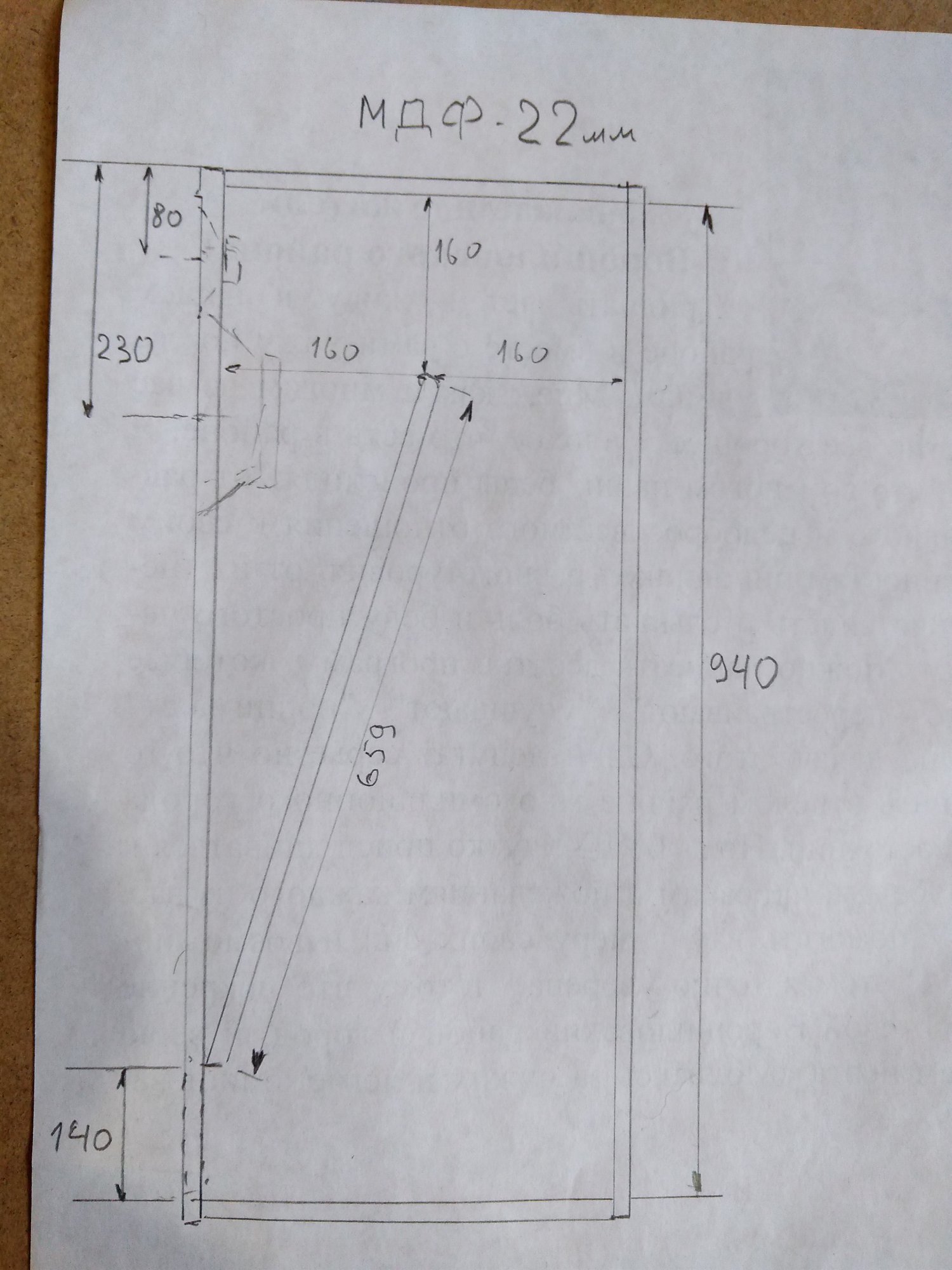

Изготовил tqwp на BG20 и SC10N - это лучшее оформление для того динамика.
Ещё пара вопросов про демпфирование на фото видно из порта выглядывает что то типа ватина. Какие части корпуса и чем ( материал ) демпфировали. И ещё заполняли раструб чем нибудь как показано на картинке.

Ватин (4мм) на все стенки,раструб заполнен им же.

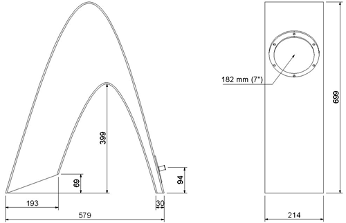

А если TQWP попробовать не свёрнутую

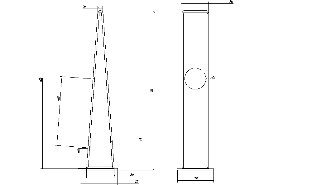

Или без острых углов
Верхний вариант делал,в комнате смотрятся довольно нелепо (на любителя),особых преимуществ перед свёрнутым не обнаружено. Нижняя конструкция занятная,осталось только найти спонсора-дизайнера.

Приветствую!
Не в качестве критики, а в качестве рассуждения.
Изучив под туннельным микроскопом чер-ж, пришел к единственному выводу -- это труба инженера Войта! Лично для меня сомнительный вариант классического ЧВ лабиринта постоянного сечения. Прикинул по чертежу длину средней линии такого рупора и "обнаружил", что её частота настройки около 72 Герцов. Не будем забывать Лорда Рэлея, который учил, что частота основного тона расширяющейся трубы повышается, а сужающейся -- понижается (относительно трубы постоянного сечения). В данном варианте вижу ящик с наклонной перегородкой (хорошо разбивает стоячие волны до их появления) с широким отверстием внизу. Тот бы аппендикс сделать прямоугольным (постоянного сечения) и "залить" ватином. НЧ-СЧ динамик расположить приблизительно на расстоянии одна треть от заглушённого конца лабиринта. Если не прав -- поправьте. Тот аппендикс имеет переменное по сечению волновое сопротивление (минимальное у начала и максимальное -- у раскрыва). Причину гула в таком оформлении, кажется понял.​

Tqwp - это и есть труба Войта. Да,ачх подобных конструкций не самая красивая,что не мешает им убедительно звучать. ЗЯ и ФИ разного литража для BG 20 было построено несколько пар,но именно в tqwp BG 20 звучит лучше всего. Теорию необходимо проверять практическим построением ас.

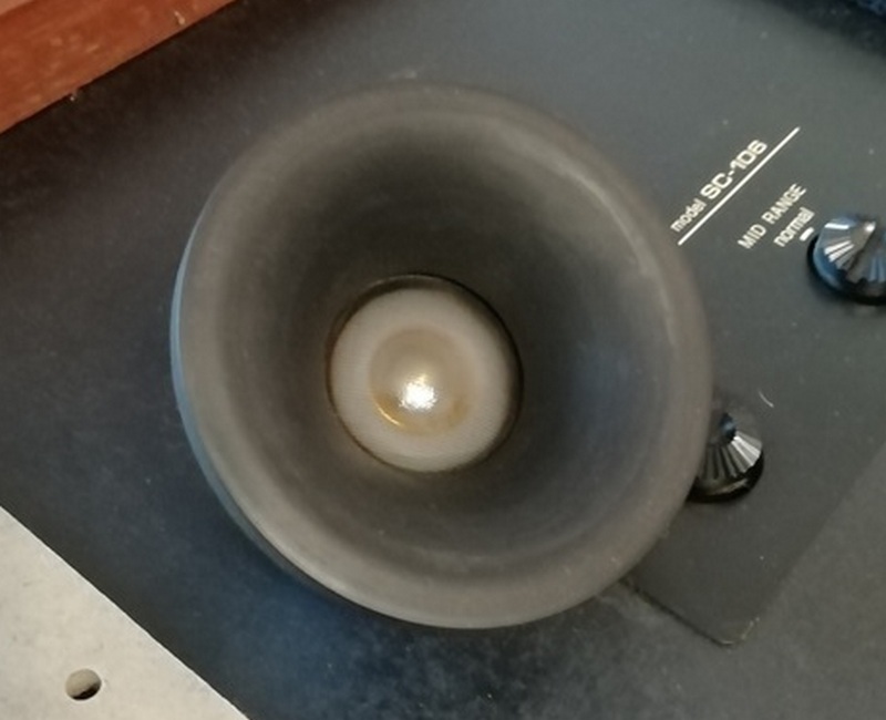

Неохота покупать Visaton SC10 .
Имеется Monacor DT25.
Как-то можно его прирулить?
5,991
8,005
275
Посмотрел в сети.
Оказывается у меня есть нечто подобное. Тоже редкая сеточка под плёнкой пропитки. Сняты были с какой-то дорогой акустики из-за неисправности одной. Были куплены на замену подобные. Эти отдали мне. Но без рупорков. Так их на снятие размеров и не дали. Указали диаметр внешний/ диаметр завершения раскрыва и высоту. Начертил - выточили. Тепреь пойдут на новую самоделку акустики.
Ava
10 Мар 2022
290
33
7
АВЭ
Посмотрел в сети.
Похоже?

Да. Все три похожи. Только разница видимо в том, что под ней.

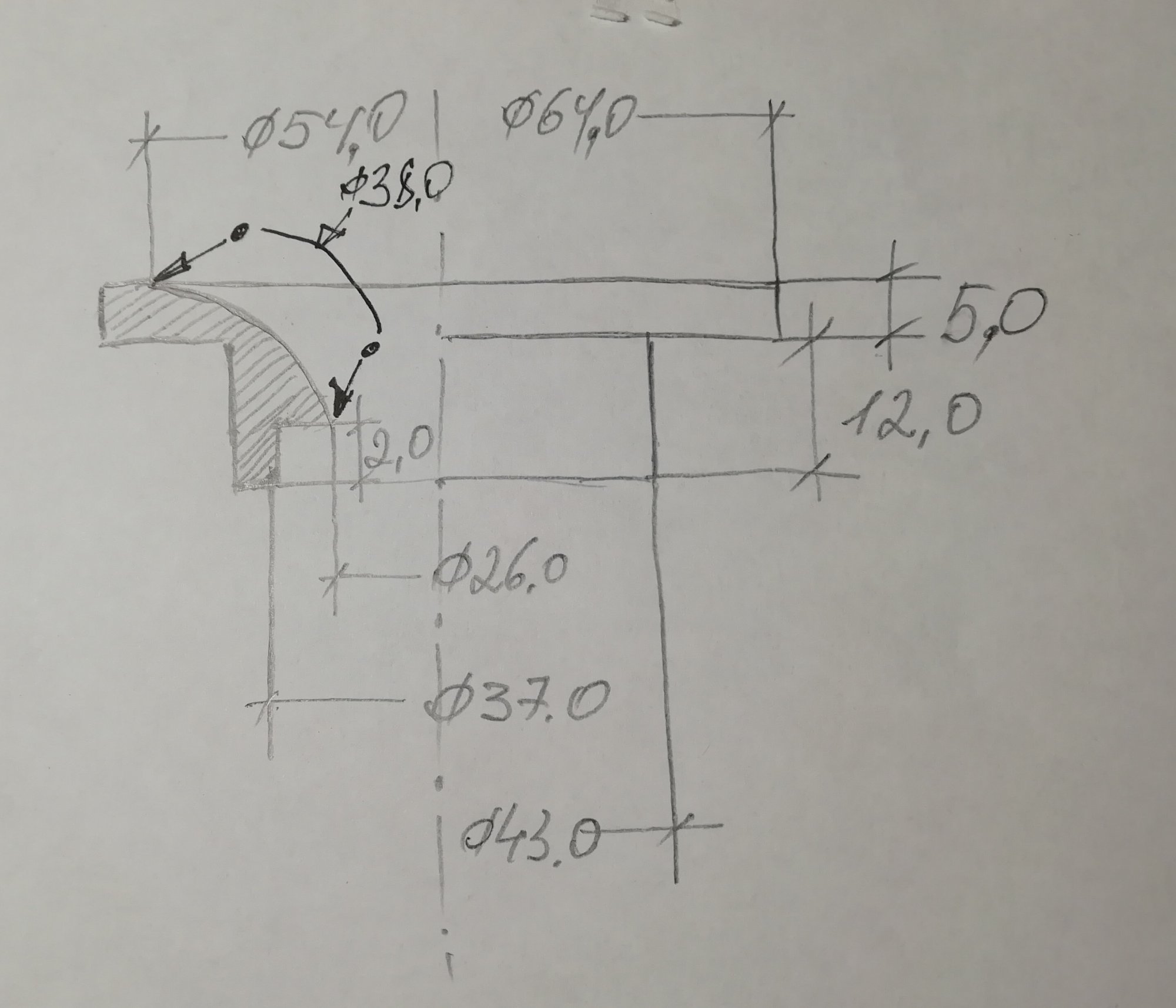

Не соблаговолит-ли ув.Германыч рассекретить чертёжик?
Андрей, как по батюшке не ведаю, то дела 2013 года. Постараюсь твою просьбу выполнить. Если чертёжик не отыщется (может быть на работе, а я в отпуске), то буду снимать с данного рупорка.
ОК! Не к спеху. Достаточно малый и бОльший диаметры + высота. А "кривульку" образующую уж как то выкривлю:). Скорее всего, будет 3D-печать.
Мммм... лекала для рисования кривулек ещё студенческие есть:)
А "по батюшке", так неа, ненадоть, а то чувство глубокого устаревания в организме образуется ;)
5,991
8,005
275
Я уже начертил. Но еду на дачу, потому вечером перерисую чуть красивей, сделаю фото и засуну сюда.
Я когда снимал размеры с оригинала, тоже кривую снимал на лекало. Но оно утеряно конечно же. Оказалось, что достаточно между точками нужных диаметров приложить окружность диаметром в 38 мм, и она совпадёт идеально. На чертёжике всё будет указано.

В указанные точки (чёрные стрелки) Уложить окружность диаметром 38,0 мм и очертить.
Размеры рисунка не соответствуют указанным и оригинальным цифрам.
Ага, с этим понятно. Приблизительно так и кумекал.
Была мыслЯ образующую рупорка по трактрисе. Не?
Лады, сенкс. Попробую по мать-И-матике замоделить.
Эту всю возню затеял под автошептун Sonavox, с которого всю штатную лицевую пластмассовую арматуру "взад". Бум пробовать.
