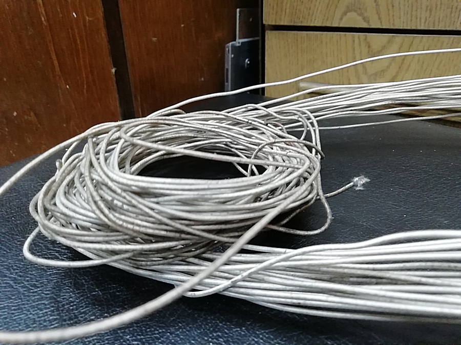

Я хотел от КЗ витка уйти в тень. Фуко может, должен и обязан ухудшить звук катушки фильтра. Но в тех трубах алюминий сплошной, не применяем эти трубы.

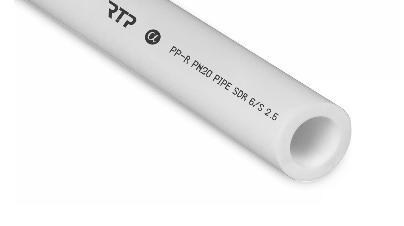

В трубах полипропиленовых нет ни меди ни алюминия. Только лишь аудиофильский полипропилен.
Тогда нет смысла их внутрь катушки пихать.

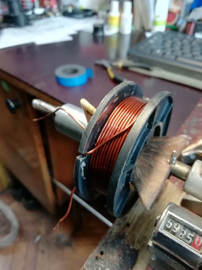

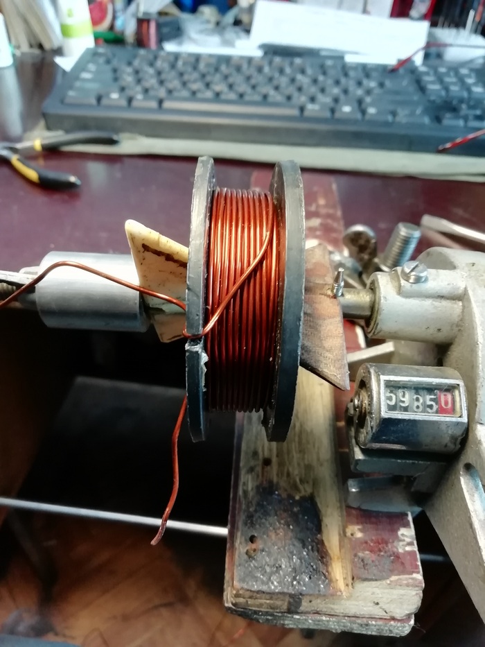

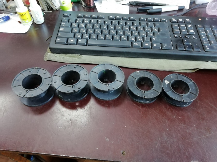

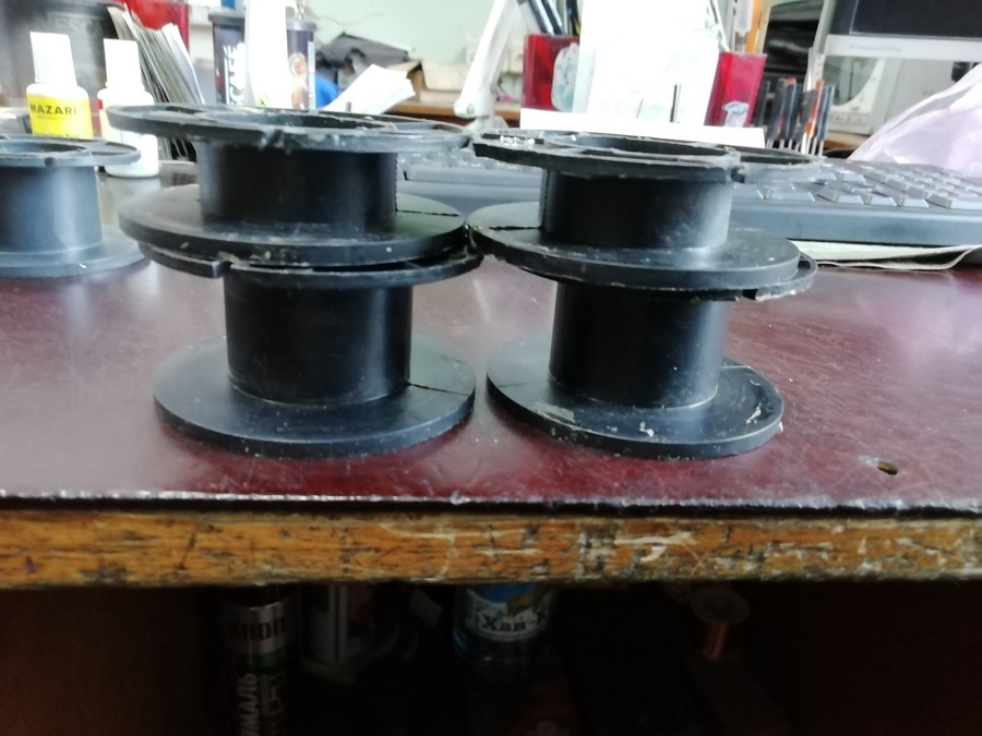

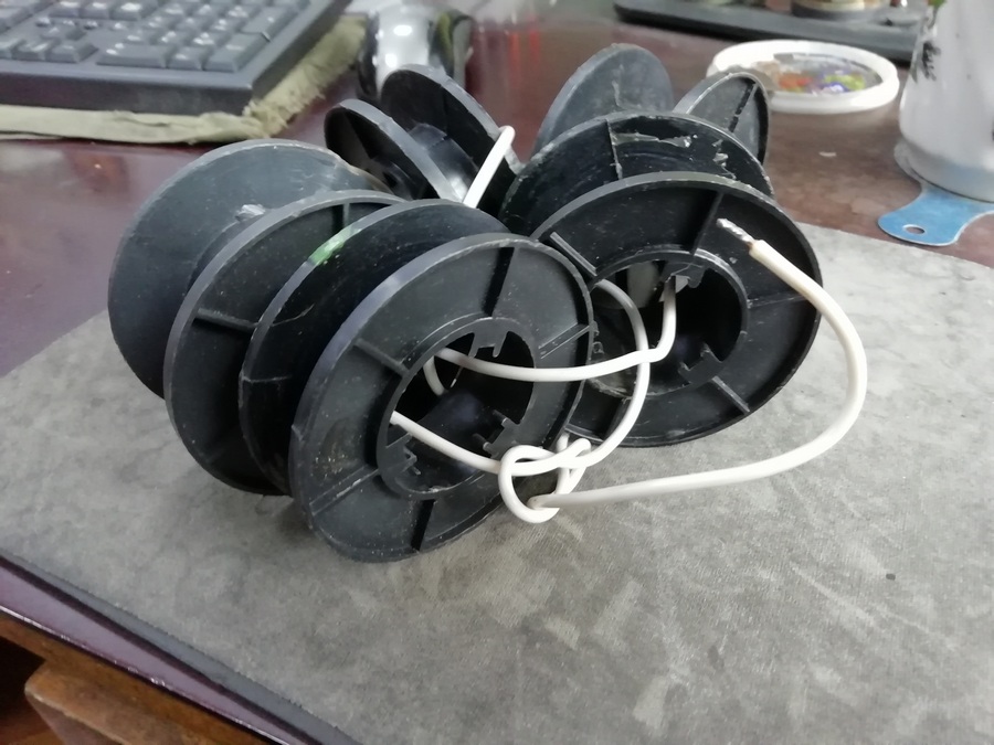

Мотать катушки гордо на воздухе. чтобы потом вкрутить туда всякое....
Видимо какой-то смысл есть.

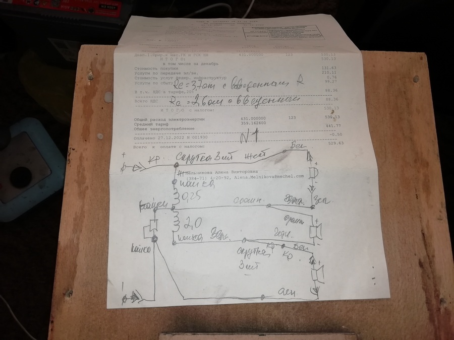

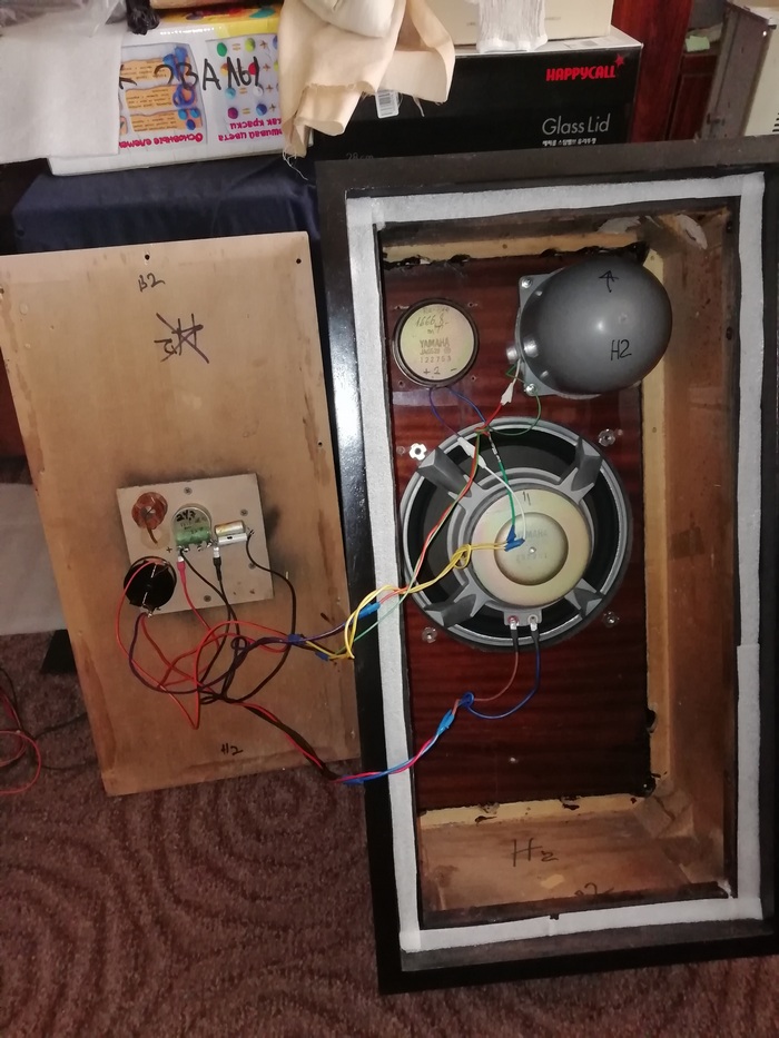

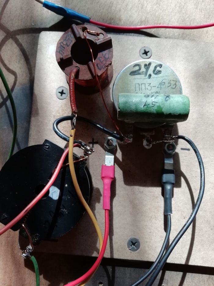

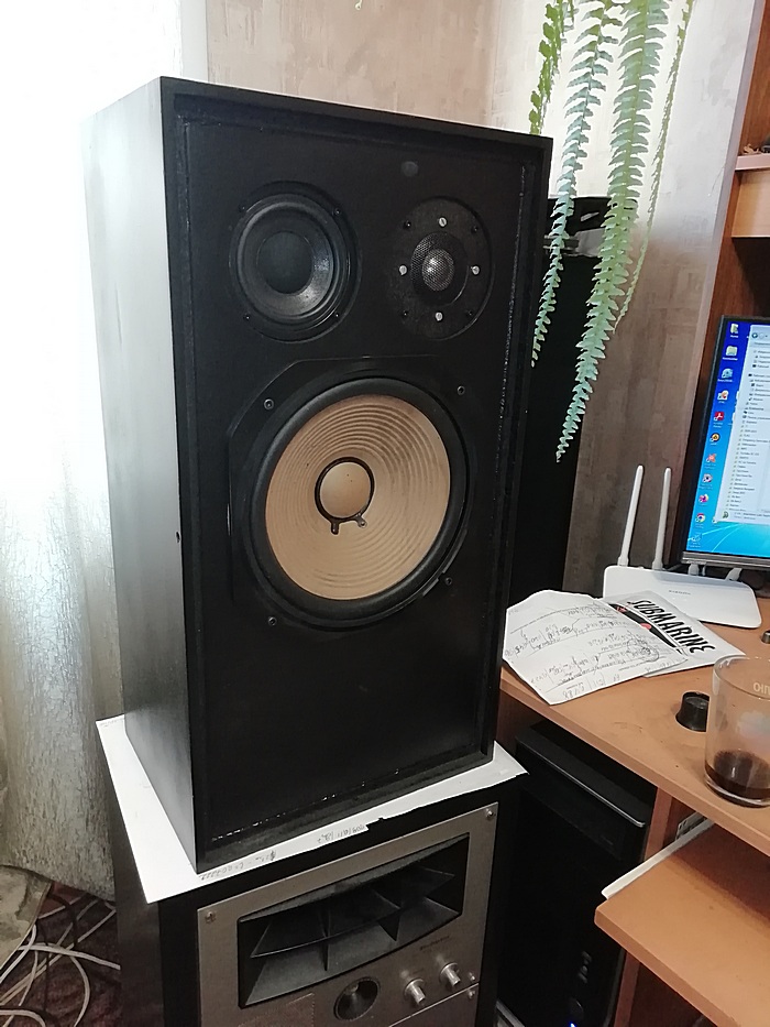

Собрал первую АС по безконденсаторной схеме...
В общем и целом даже очень нормально. Re акустики с введённым (8,0 Ом) сопротивлением = 3,7 ома. С полностью выведенным (0 Ом) Re акустики = 2,6 ома и на неизменном по давлению излучении НЧ составляющей - СЧ/ВЧ начинают довлеть. Так что можно переменник заменять постоянным сопротивлением от 8,0...до 12,0 ом. Сразу замечу, что именно на этом составе динамиков.
По сравнению с: https://ldsound.club/threads/25asa-ii-nadezhdy-i-chajanja.2708/ , а она в работе с правой стороны, новая АС на Ямахах более масштабно и более полноценно на НЧ. Чуть тише на ВЧ. 25АСА-II более прозрачна и более воздушна. Можно сказать, что более информативна если сравнить с Ямахой. Не зря я с ней пи**якался.
Постараюсь сегодня изготовить вторую АС уже со схемным решением как у 25АСА-II. Конденсатор и катушка...
Кстати на пару эти АС дают такого жару, если навалить волюмЭ.

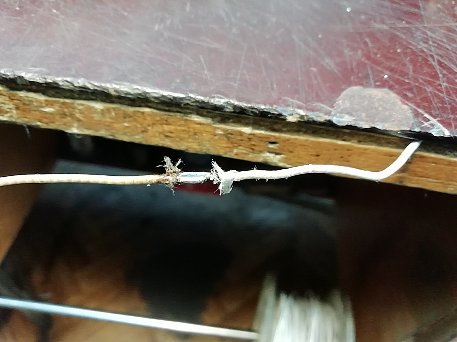

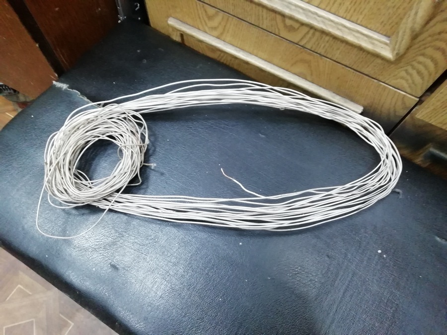

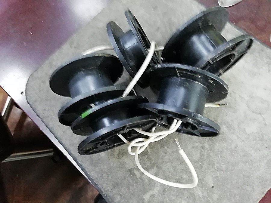

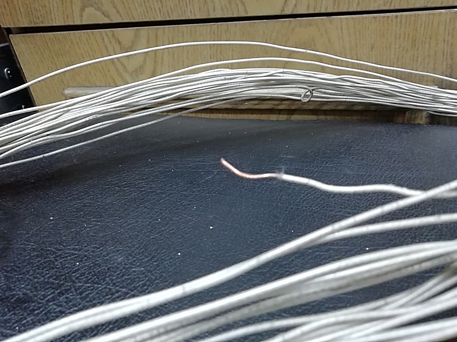

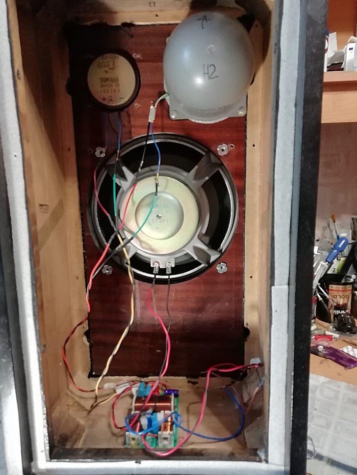

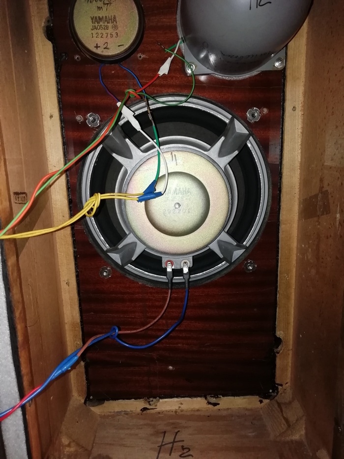

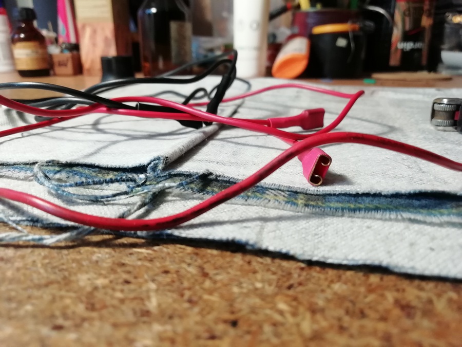

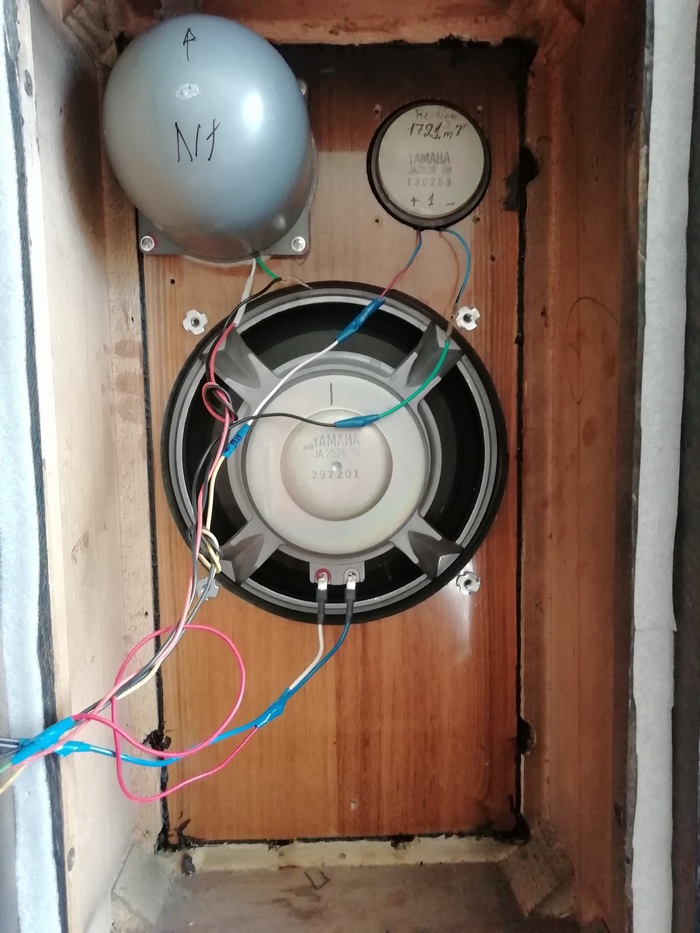

Всю коммутацию делал проводом их жгута системного блока
Хороший выбор цветов провода, да и сечение нормальное. Многожильный опять же. Все соединения проводов на скрутках. Там где папы - мамы. Там где мамы - папы.

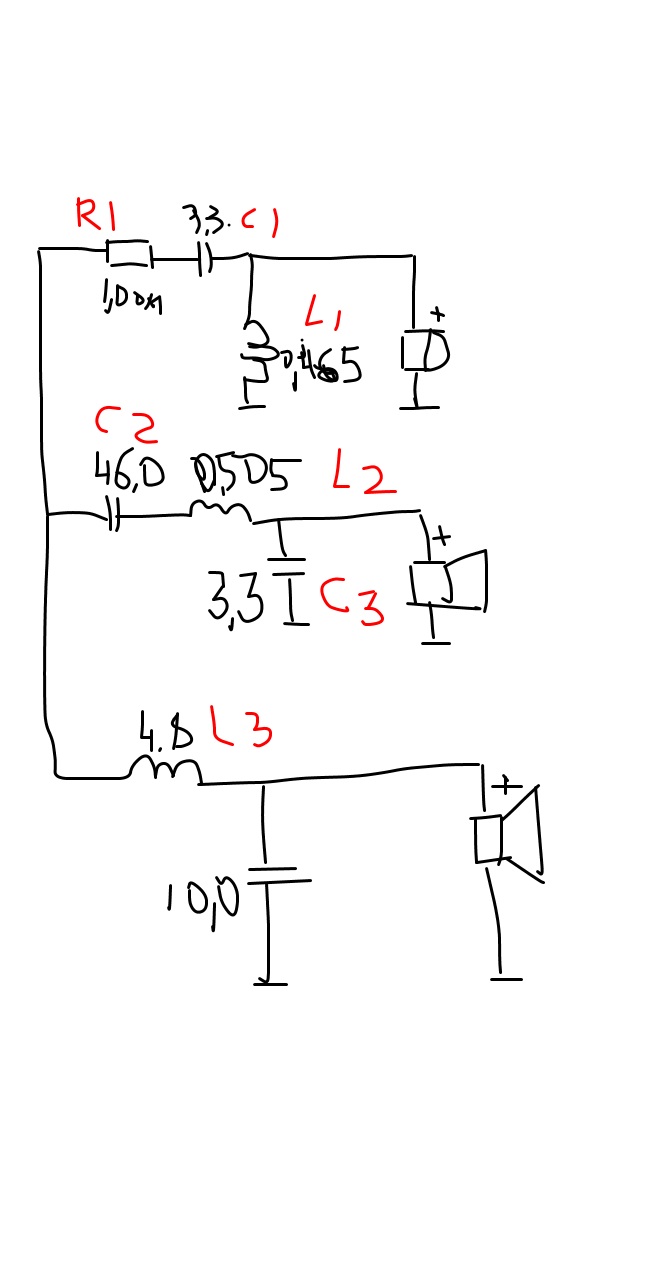

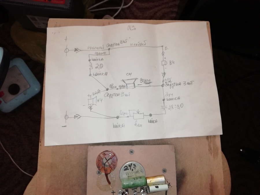

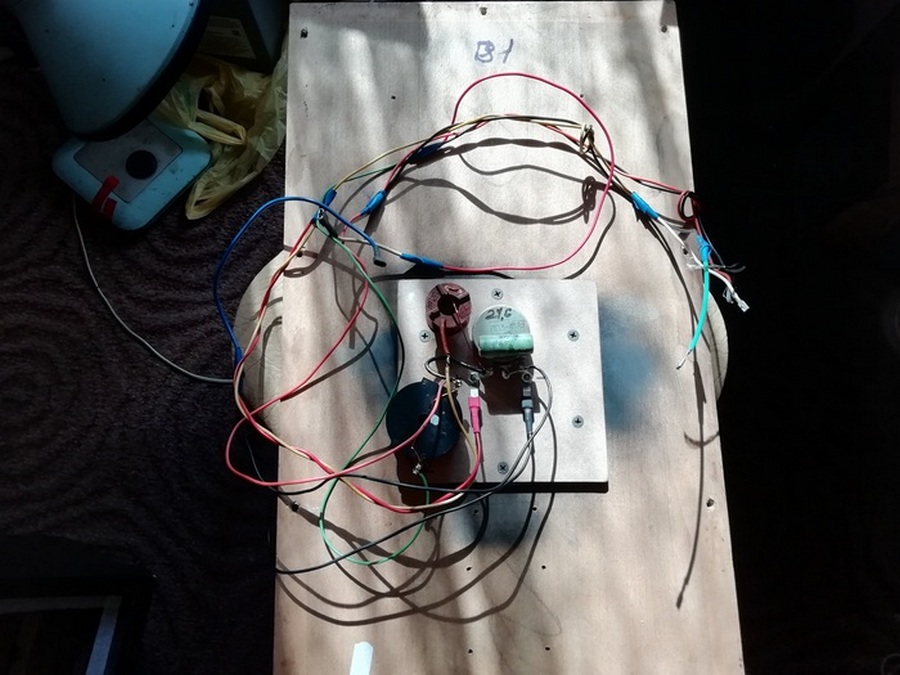

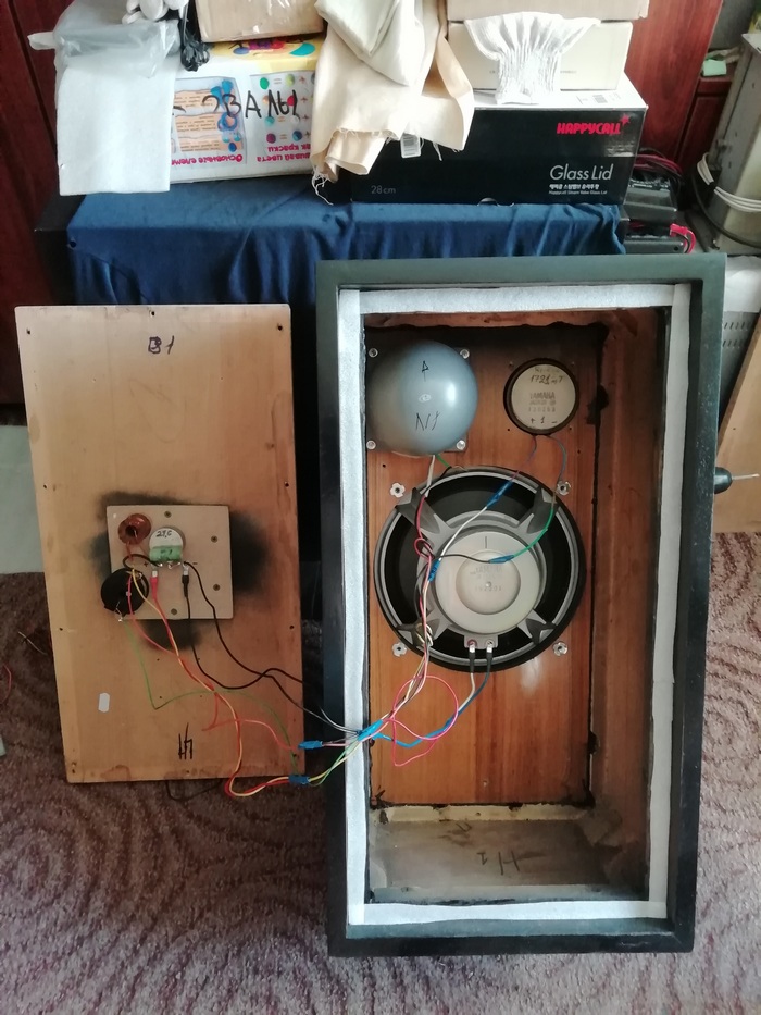

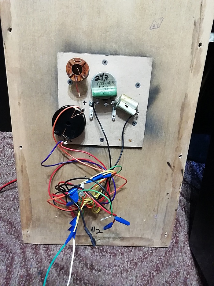

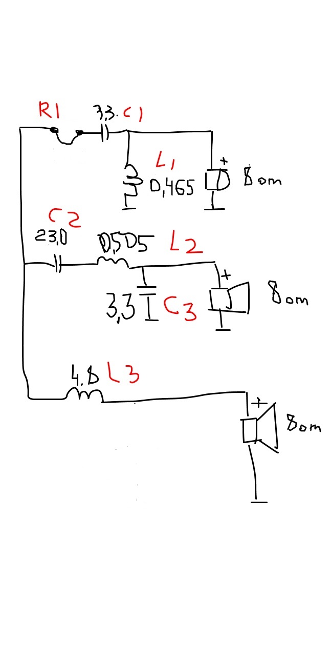

Собрал вторую по схеме
Ёмкость 3,15 мФ, индуктивность 2,0 мГ
IMG_20250329_145815.jpg IMG_20250329_152823.jpg IMG_20250329_152828.jpg IMG_20250329_153815.jpg
После утверждения нужного фильтра - вся коммутация будет переделана.

После всех вчерашних "мытарств" до позднего вечера с акустикой - появилось стойкое убеждение, что схема, верней фильтр №1 на одних катушках работает как на ухо, так и на организм лучше чем №2 параллельно-последовательный фильтр с конденсатором и катушкой..
Не устаю замечать, что именно на этом составе динамиков.
Как сегодня говорят - "лайтово" звучит или "лайтовый" звук. Смущает в нём, в фильтре №1 лишь одно - снижение активного сопротивления акустики. Что с импедансом я пока не в курсе. И скажем так, достаточно резкое, хоть и незначительное увеличение СЧ/ВЧ или наоборот снижение НЧ на фоне СЧ/ВЧ при полностью выведенном сопротивлении.
Так как я убедился в том, что переменное сопротивление в цепи СЧ/ВЧ динамиков можно заменить постоянным определённого номинала, то возникает желание попробовать шунт на восемь ом снять с переменного сопротивления на 24 ома и впаять его последовательно с ним. Общее сопротивление будет 24 + 8 = 32 ома, но меньше восьми ом никогда. Мощности переменника в данном случае (последовательное соединение) думаю хватит вполне.
Относительно обезжиренного фильтра №2. Если им заниматься, то нужно его переводить в квазивторой порядок. Что кстати тоже снизит общее сопротивление акустики. В зависимости от применяемого коэффициента конечно.
Остаётся ещё пару вариантов.
Первый и обязательный, это попробовать приготовленный фильтр от "Кортланд" со схемой
Установить во вторую акустику с фильтром №2. При необходимости R1 заменить имеющимся переменником на терминале.
И второй вариант - куролесить с новым фильтром. Параллельным первого порядка разгоняя акустику на медовое звучание. Ведь именно на такой фильтр мне и пришлось выйти с первой акустикой этой темы на 10" НЧ от Диатон. Правда там все танцы были вокруг самодельного СЧ с не очень высокой чуйкой. По крайней мере по отношению к применяемым в ней НЧ и ВЧ.
Ни безконденсаторный, ни последовательно-параллельный простейший с той акустикой не прокатили. Зато сейчас, кто бы её не услышал, отмечают мягкое, без назойливости, информативное звучание. Товарищ, которому она была подарена на день рожденья, просто радуется даже глядя на неё, не говоря уже о прослушивании. Он тут намедни переезжал в новую "хатёнку" и чуток поранил нижнюю, лицевую грань одного из корпусов... Говорит, что чуть не заплакал внешне, но рыдал внутри.
В общем и целом картина пока не сложилась с акустикой на ямаховских НЧ. Даст Бог сегодня на акустике №2 поменяю фильтр. Тем более, что все мамы уже на своих местах.

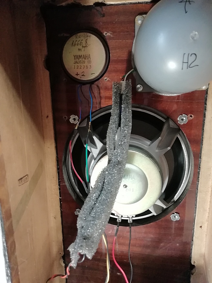

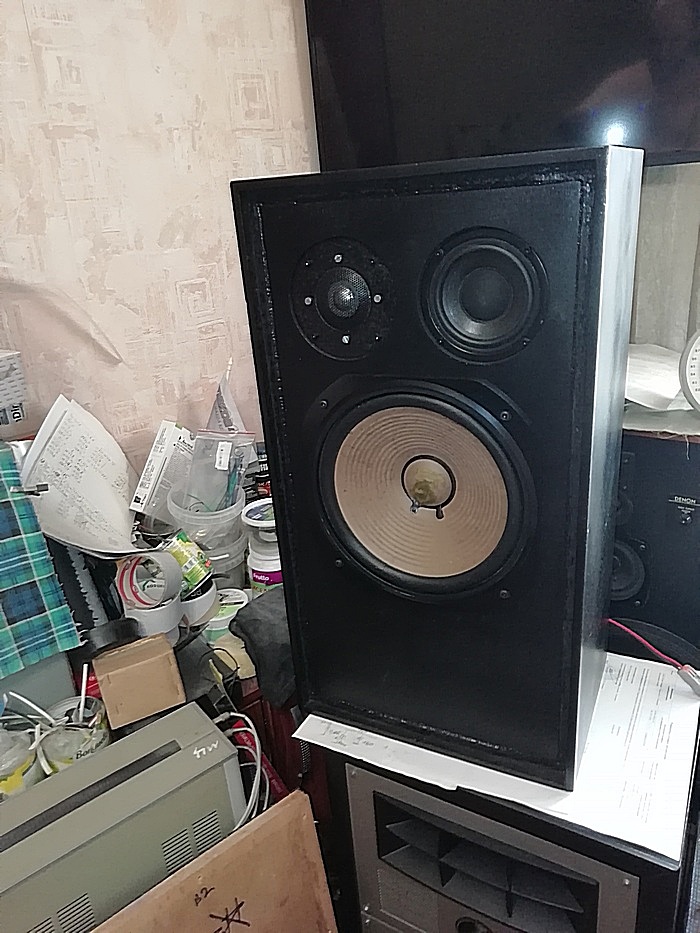

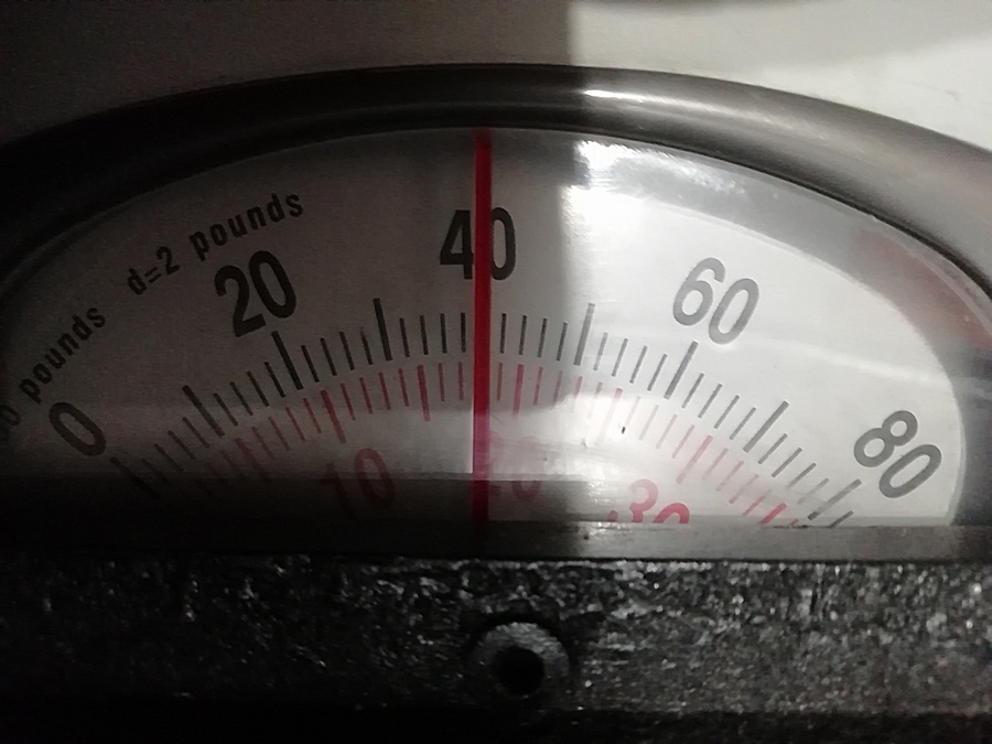

Установил фильтр и соединил меж собой все элементы предварительно взвесив одну из АС в собранном виде.
18 кг. Думал будет больше. Берёшь в руки и есть ощущение, что хрен оторвёшь....

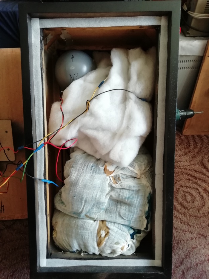

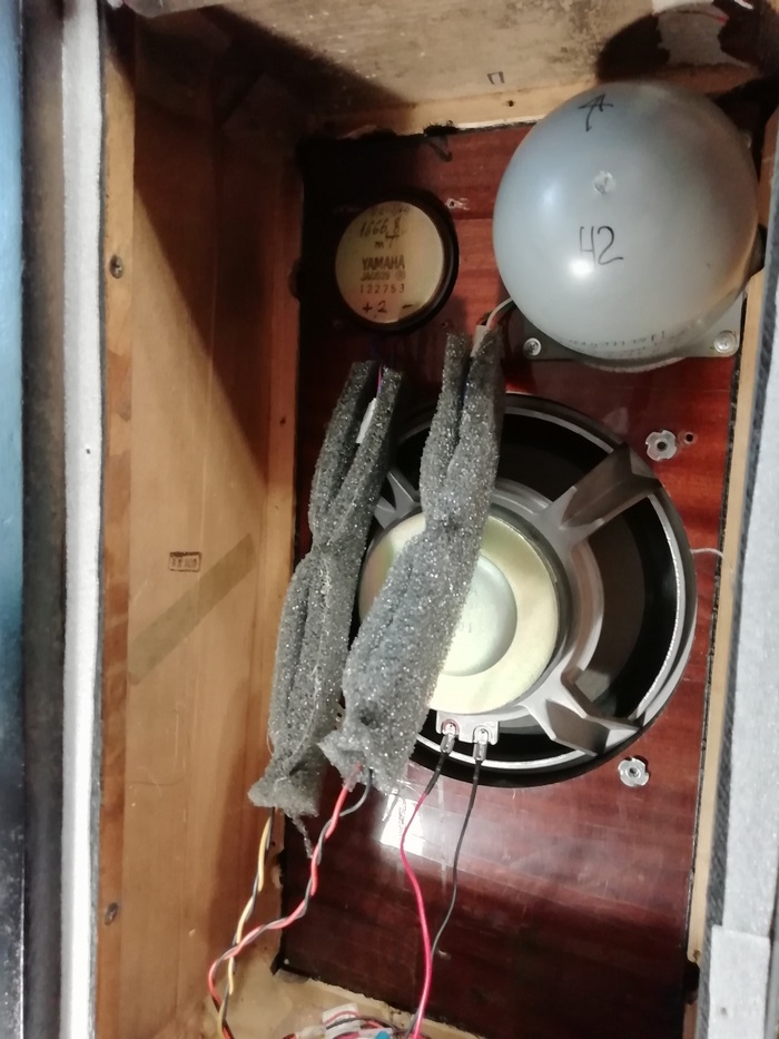

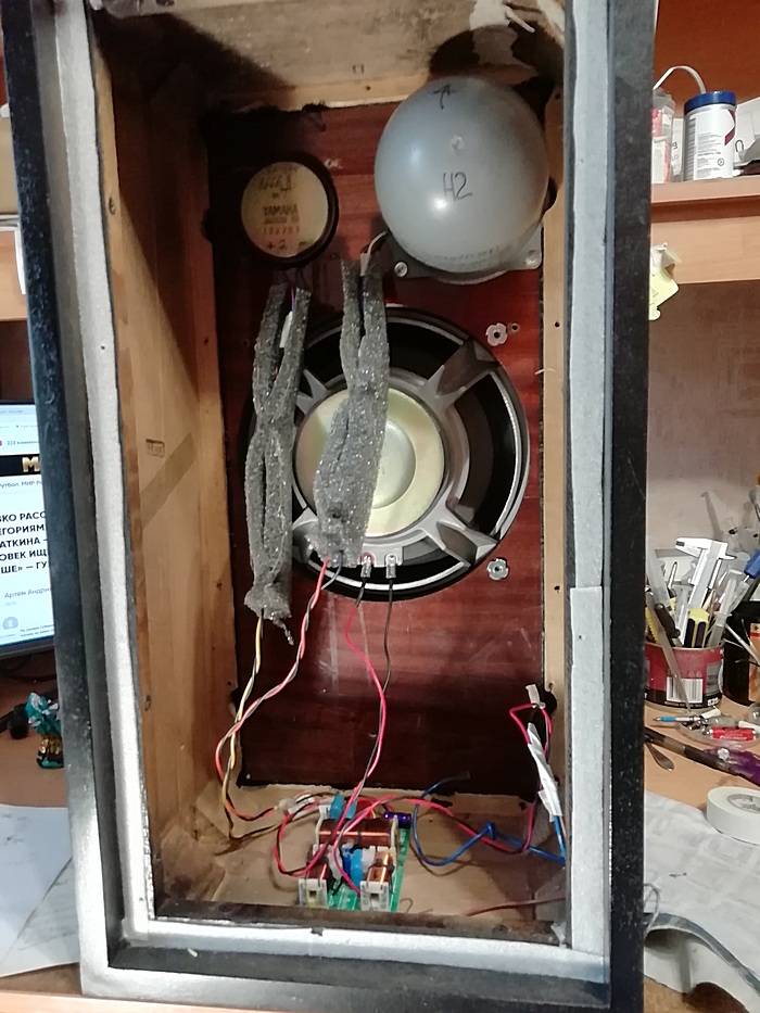

Провода идущие от фильтра на СЧ/ВЧ головки спрятал в поролоновые "чехлы"

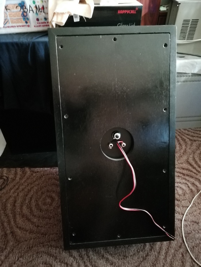

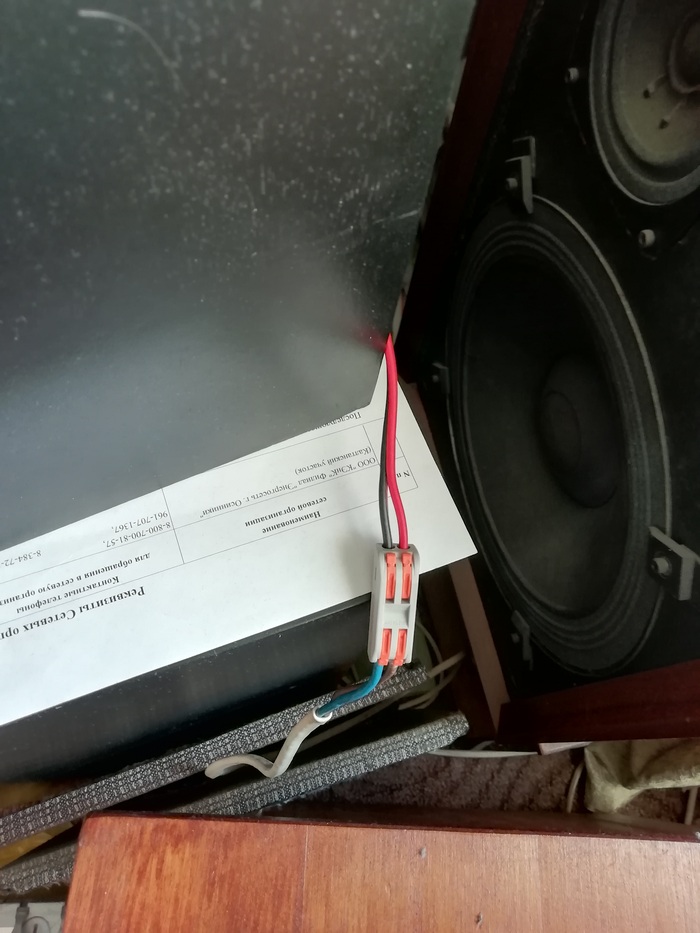

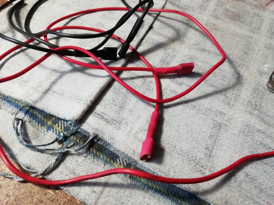

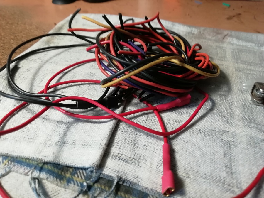

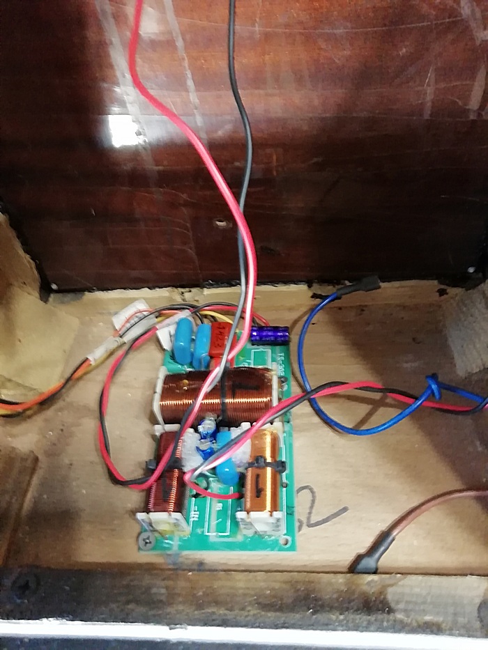

На входные провода фильтра пришлось на скрутках присоединять мамы.
Ранее установленный "фильтр" трогать не стал. Все провода смотал в пучок
И собрал АС. Подключил. Подал сигнал...
Как. Же. Охрененен безконденсаторный фильтр!!! И всё такое прочее....

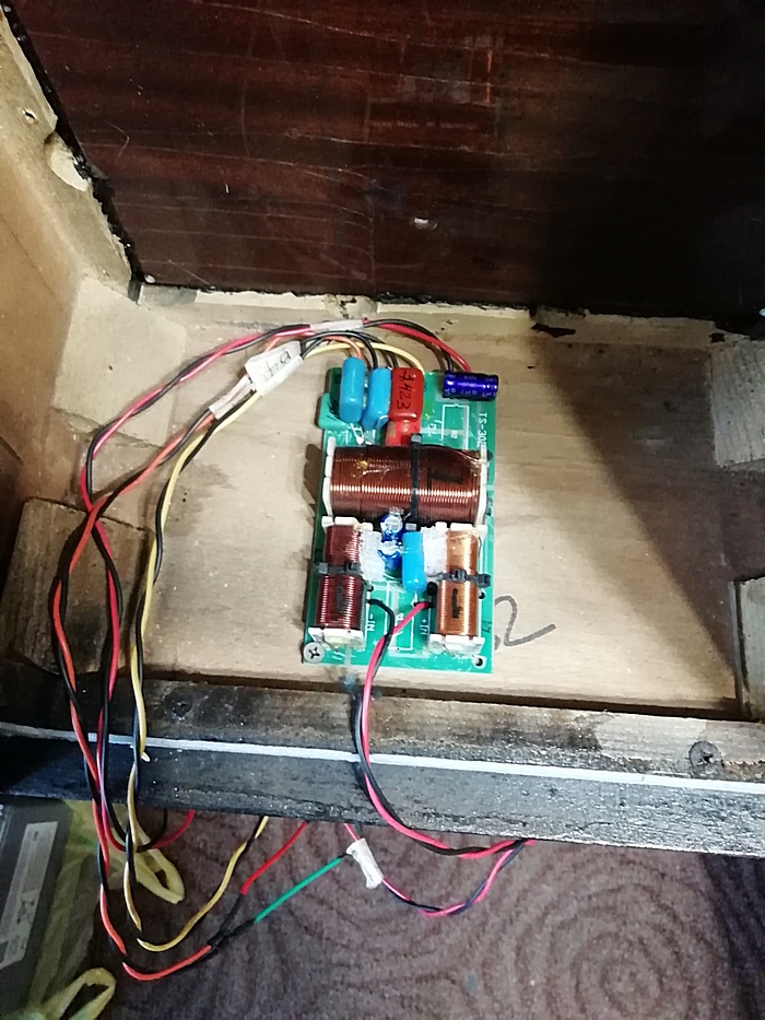

Установил фильтр
И ради надёжности и удобства манипуляций, видимо тормозну на нём. Хотя фильтр на катушках оставлю на месте с уже подогнанными по длине от задней стенки до динамиков проводами.
Звучание акустики с этим фильтром (Кортланд), как ни странно, тоже сыграло свою роль.
По ВЧ - оба фильтра фактически одинаковы. Как по давлению, так и по диапазону. Это крайние верха, которые я могу слышать. В общем тут всё абгемахтно и претензий нет

По стыку НЧ/СЧ - у безконденсатороного стык просто незаметен как его не ищи и он мягонький такой. Одного уровня как на СЧ, так и на НЧ. Все три динамика звучат как одно целое. Как большой ширик. Полусфера с одинаковым звучанием с какой стороны не подойди к АС. Разницу в диапазоне излучений динамиков можно услышать только засунув башку внутрь этого "купола". Чем видимо и привлекателен данный вид фильтра. Лоялен к восприятию.
По стыку НЧ/СЧ у кортландовского фильтра, по крайней мере на мой ух, есть проблемка. Как бы это выразить словами.... Полусфера какая-то пузатая или жопастая. В этом месте (НЧ/СЧ) звуковое давление выше чем у СЧ/ВЧ и оно какое-то мрачное. Причём НЧ составляющая надо сказать хороша. Впрочем как и во всех случаях с тремя фильтрами. Кортланд близок по звучанию к фильтру на кондёре и катушке. Только совместное излучение НЧ/СЧ выше.

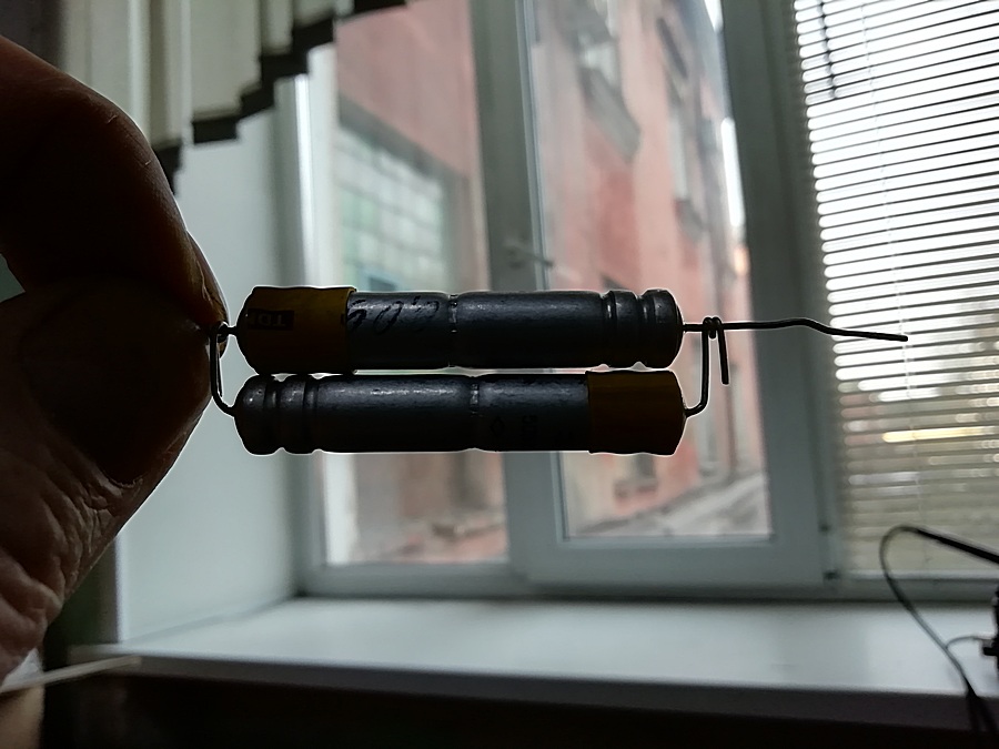

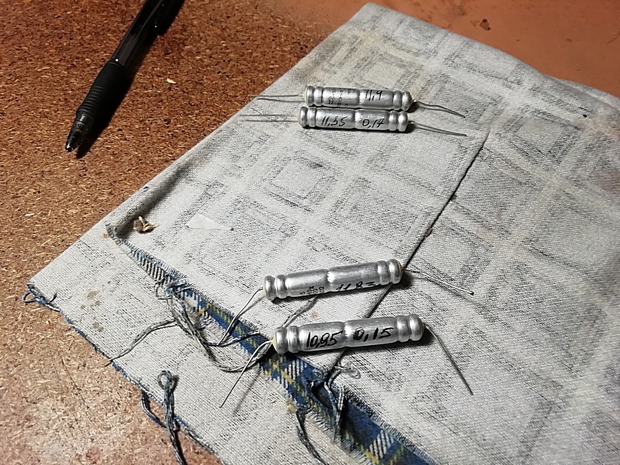

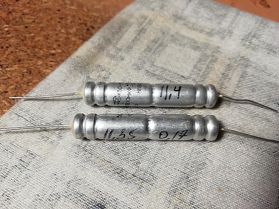

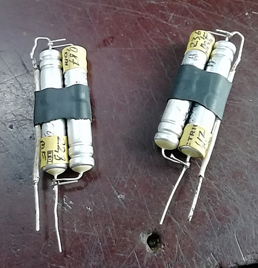

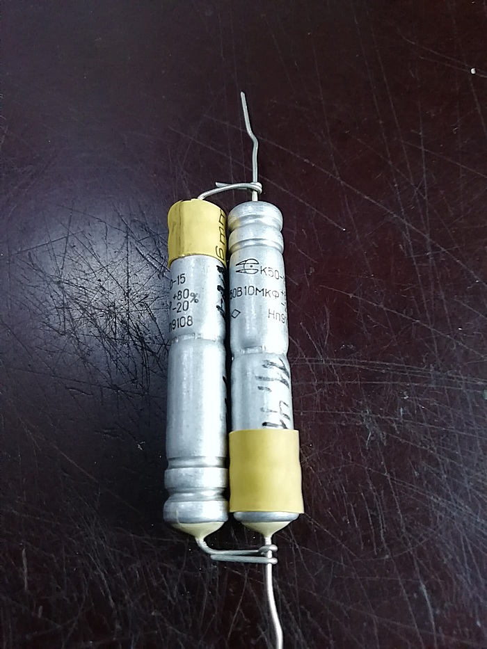

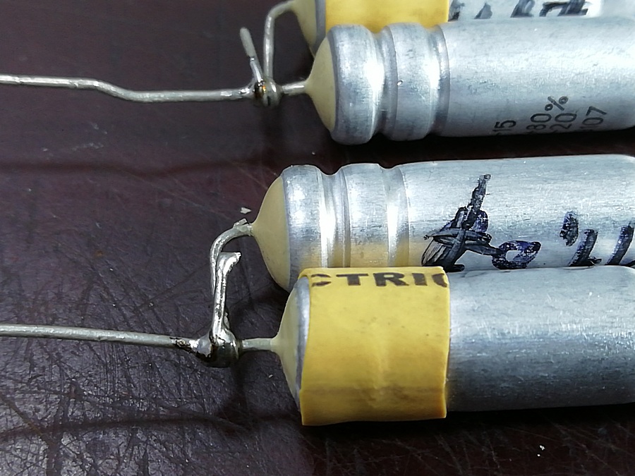

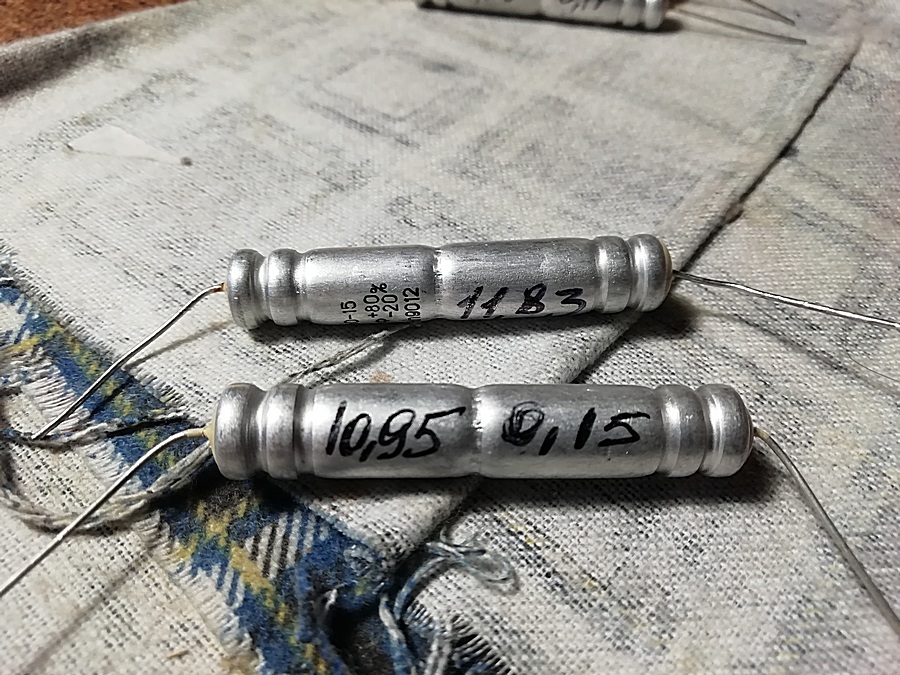

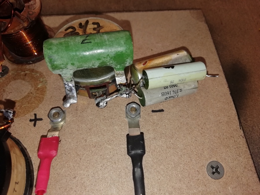

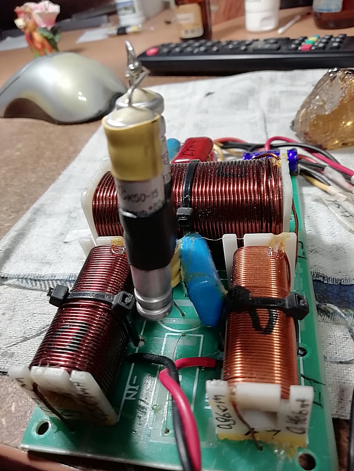

Достал с полки коробочку с неполярными электролитами отечественными К50-15 на 10,0 мФ х 50 вольт.
Выбрал две пары близких по общей емкости

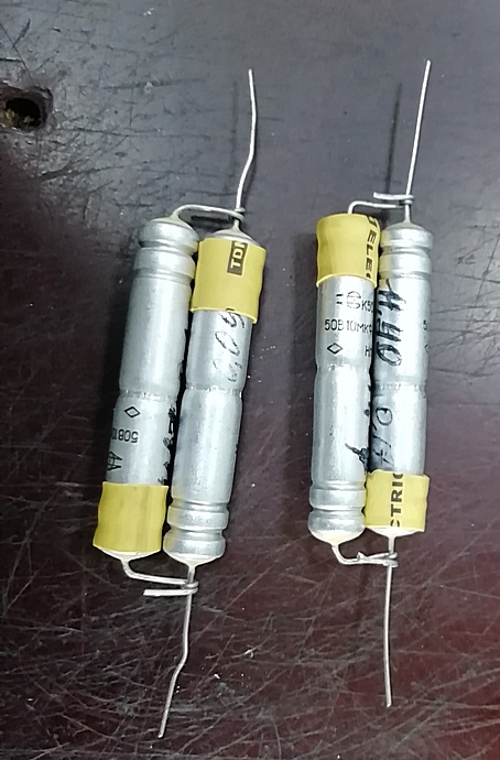

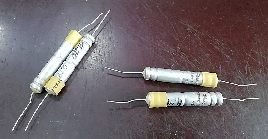

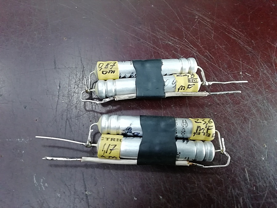

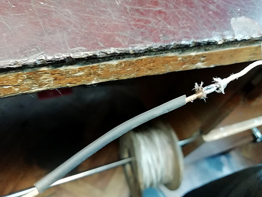

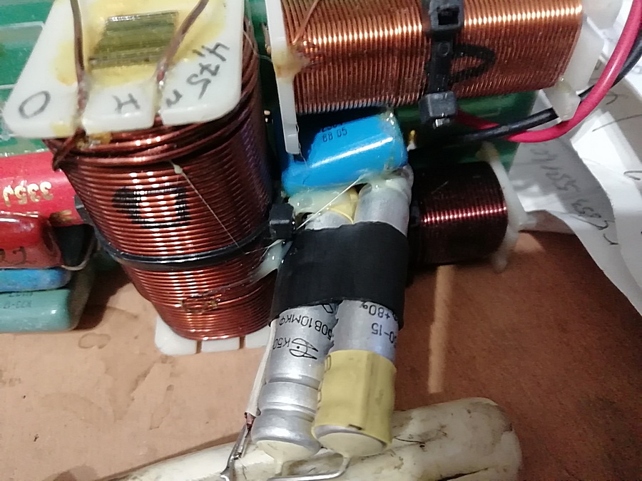

На работе на концы установил термотрубку, чтобы корпуса не контачили
Скрутил между собой в одном направлении

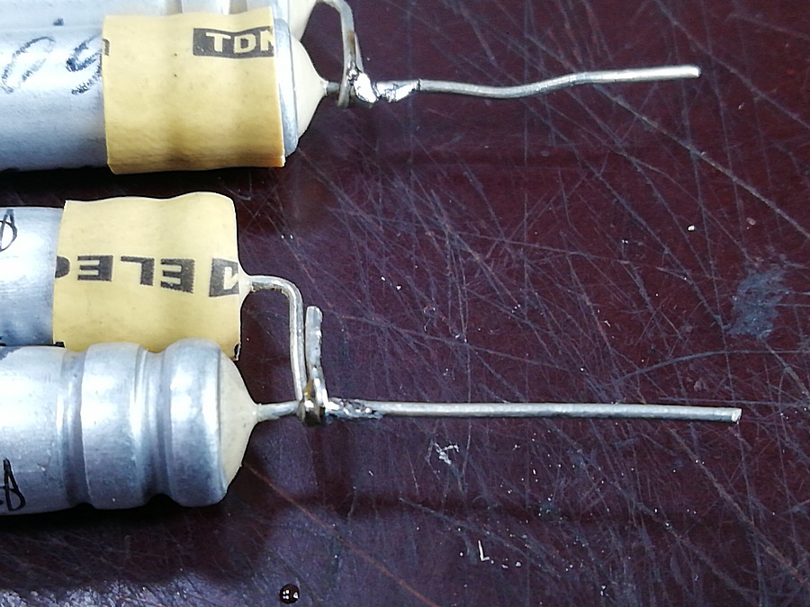

Спаял
Один из концов загнул и припаяв дополнительный провод для правильной установки в палату, зафиксировал термотрубкой
С данной ёмкостью + 1,0 мФ К73-17 (условно средняя ёмкость 23,0 мФ получим: 160000 / 8 х 23 = 869 Герц. 400 Герц СЧ динамик легко выхватит. Т.е. полоса совместной работы сузится.
Штошь.... Как и в первом случае этой темы, я плавно скатываюсь к параллельному фильтру первого порядка.
Но.... Безконденсаторный фильтр, который так мил сердцу моему всё же оставлю.

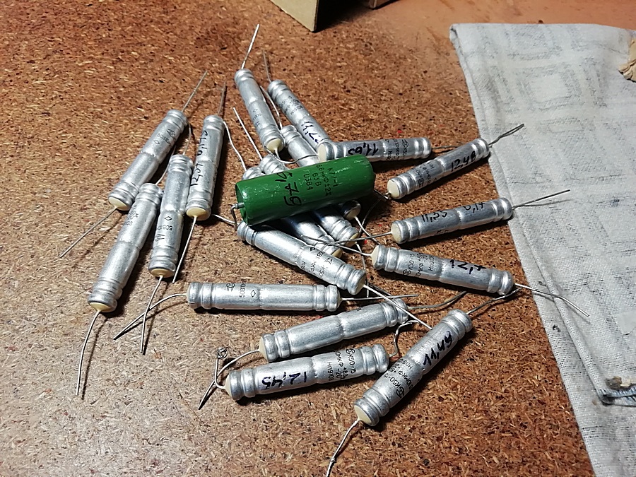

Нормальные конденсаторы. Могут работать в импульсных цепях. Аксиальные. Герметичные. Тем более, что дополнительных букв в обозначении нет, а это, как пишут, для ВПК. В двух парах акустики точно работают. Сопротивление на частоте измерения (1000 Гц) не более 1,5 ома. Соответственно в параллель ещё меньше.

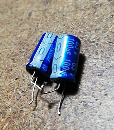

Я хотел встречно последовательно два полярных электролита на 47,0 х 63 в ставить с шунтом из плёнки, да вспомнил про эти.
МБГО на 20,0 х 160 вольт ставить некуда на плате.
На той плате, что уже установлена и в работе, на СЧ (46,0 мФ) - два полярных встречно последовательно на 100,0 х 63 v с шунтом К73-17 на 1,0 х 240 v. Прекрасно работают.
Это понятно, я в том плане, что им уже лет и лет.
Ну и что, что лет и лет....
Ёмкость нормальна, добротность тоже и сопротивление. И работают они
Давно... Выпущены в 1991 году июле месяце.
В акустике семидесятых неполярные электролиты встречаются в идеале. Или те японские, а эти отечественные?
Всё с ними хорошо.

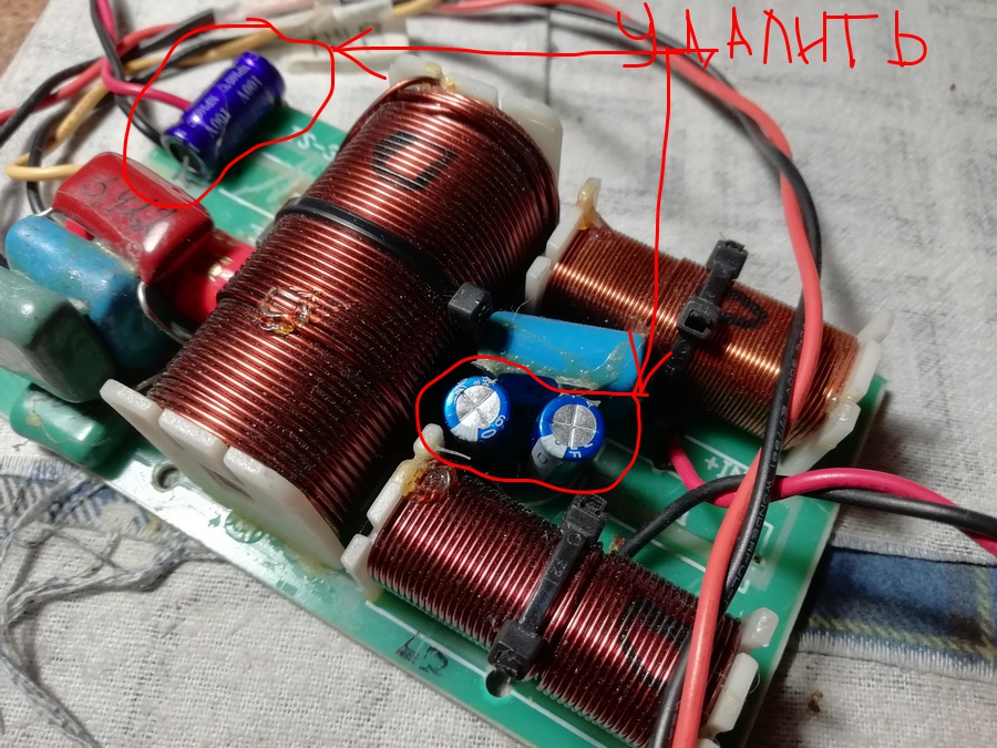

Считаю академически верно включать электролиты встречно-параллельно. Каждый будет работать на своей полуволне звуко-музыкального сигнала.

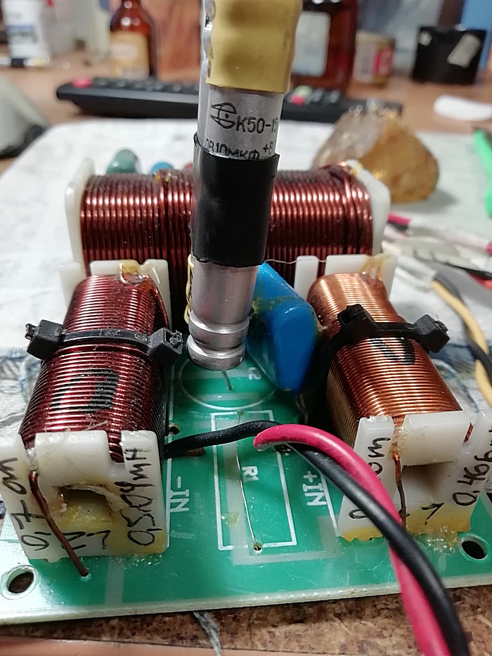

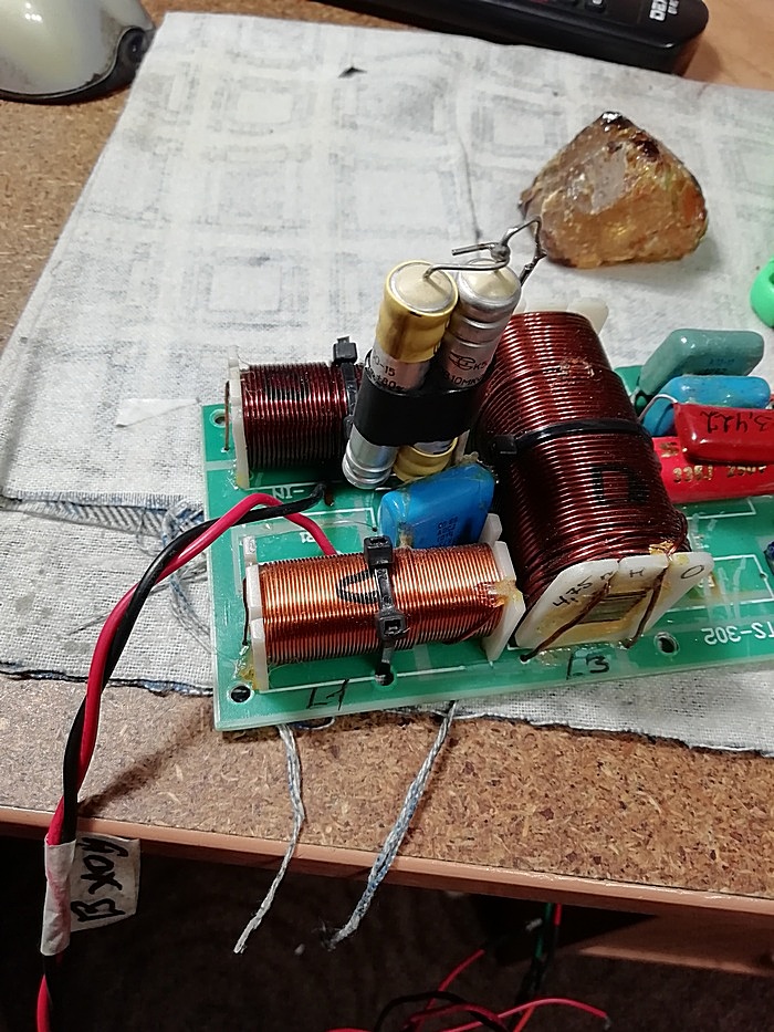

"Новые конденсаторы" впаял убрав старые
Впаял вертикально.
Хотя позже разглядел, что можно и горизонтально.
Зафиксировал положение клеем Момент-1 подперев их рукояткой отвертки.

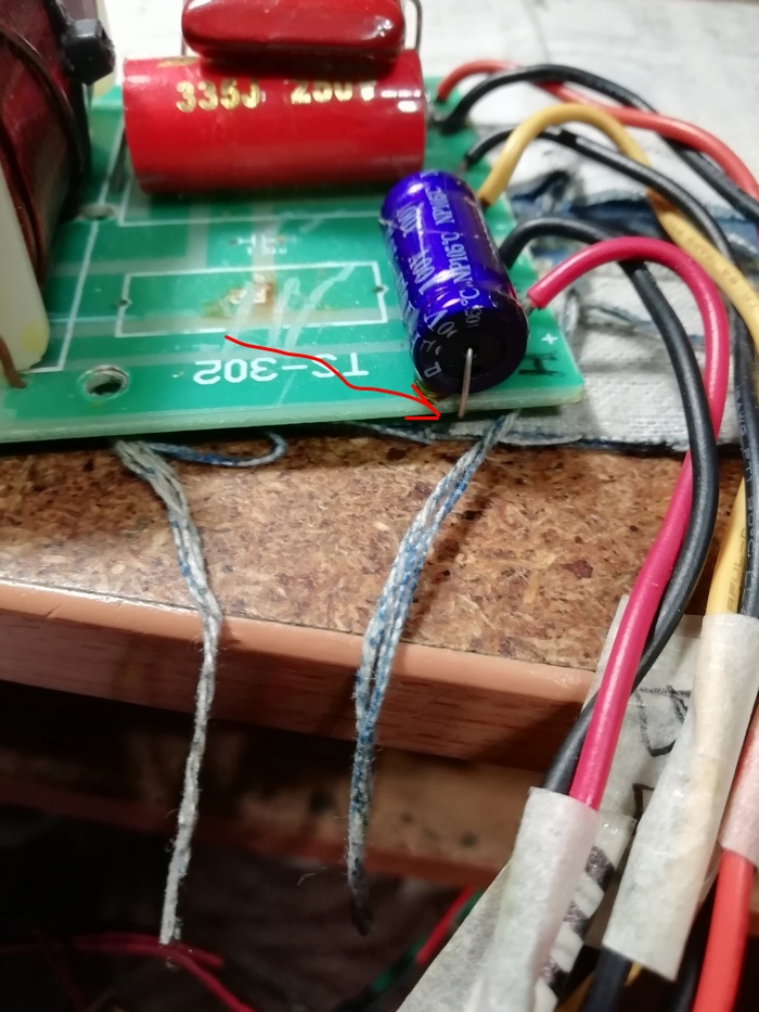

Некультяписто конечно. У конденсатора НЧ части фильтра просто отпаял вывод от платы
Проверю "новшество" в работе, а там посмотрим.

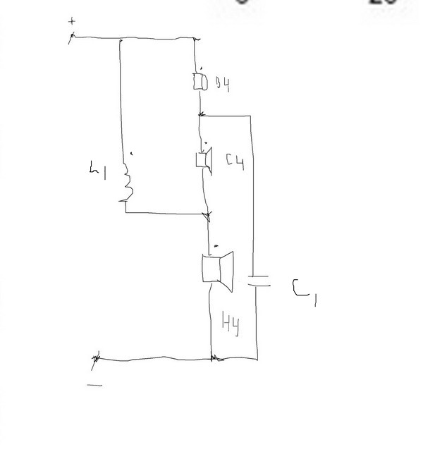

Уважаемый Meshin! Решил также смоделировать Ваш второй "бесконденсаторный" последовательный фильтр (с индуктивностями 0,25мГн и 2 мГн и подстроечным резистором от нижнего вывода ВЧ динамика на землю) на симуляторе с моделями динамиков от АС "Yamaha NS-6490" (три динамика с ~ 8-Омами, полосы разделения: 1кГц и 5,3 кГц).
Честно говоря, ожидал мало хорошего. Однако результаты оказались вполне приличными, хотя и не без недостатков.
Сначала о хорошем.
Как ни странно, вопреки ранее процитированной мной цитате из статьи о кривизне АЧХ такого фильтра, полная АЧХ оказалась весьма ровной и горизонтальной от самых низов до 30 кГц с небольшой неравномерностью +-2,5 дБ в НЧ диапазоне до 1кГц. А уровень, АЧХ для СЧ и ВЧ динамиков, начиная с ~2 кГц и выше, определяется величиной вышеупомянутого переменного резистора. Его оптимальная величина (по ровности АЧХ в полном диапазоне частот) составляет от 3 до 12 Ом. Чем выше сопротивление, тем ниже опускается уровень АЧХ на СЧ и ВЧ частотах.
Но самое главное в том, что разность фаз между всеми 3-мя динамиками не превышает 20 градусов в фазочувствительном диапазоне от 600 Гц до 2800 Гц и нарастает до 45 градусов к его границам, что очень хорошо. Вы сами смогли реально убедиться в этом, отметив преимущество синфазного широкополосного звучания всех динамиков АС с этим фильтром.
Не обошлось и без "ложка дёгтя". В самой нижней части ФЧХ основного голосового диапазона при снижении частоты от 600 Гц до ~ 100-200 Гц разность фаз между НЧ и СЧ динамиками по току быстро нарастает от 45 до 180 градусов , а ведь это важная часть области нижних и средних основных тонов для мужских и женских голосов, что может привести к искусственной "псевдостереофоничности" и неопределённости в расположении голосов солистов по звуковой панораме.
На более высоких частотах ФЧХ динамиков ведут себя неплохо. От 2,8 кГц и выше по частоте, вплоть до 30 кГц, разность фаз между НЧ и СЧ уменьшается с 45 град до 10 град, а вот между СЧ и ВЧ динамиками фазовый сдвиг нарастает с 45 до 90 град.
Несмотря на гладкость полной АЧХ, необходимо отметить следующий недостаток в положении полос пропускания НЧ и СЧ динамиков, состоящий в том, вся центральная и правая высокочастотная граница АЧХ у СЧ динамика практически совпадает с такой же правой границей НЧ динамика и они имеют общий невысокий спад АЧХ 1-го порядка (в отличие от левой более крутой границы СЧ динамика 2-го порядка крутизны). В итоге, начиная с 300-400 Гц и выше до самых верхних частот НЧ и СЧ динамики имеют практически общую границу АЧХ и поэтому вносят одинаковый вклад в качество полного звучания АС. А как "споются" между собой СЧ и НЧ динамики слушать Вам.
Кстати, у первого Вашего варианта (последовательного 2-полосного фильтра 1-го порядка с индуктивностью и ёмкостью, "доработанного" под 3 полосы) ранее отметил похожий "момент", когда левая низкочастотная граница полосы СЧ динамика совпала с левой границей полосы ВЧ динамика, что приводило к аналогичной "унисонной спевке" по уровню СЧ и ВЧ динамиков в левой низкочастотной полосе их звучания. Но там ещё были и вдобавок малоустранимые и неприемлемые отклонения фаз между соседними динамиками.
Поэтому оба варианта таких последовательных фильтров по реальному звучанию ближе к 2-полосным, нежели к 3-полосным. А ещё точнее их следует отнести к так называемым "2,5 полосным", когда пара соседних по частоте динамиков (например, как СЧ и ВЧ динамики у первого фильтра или НЧ и СЧ динамики у второго, бесконденсаторного варианта) работают совместно с одинаковой АЧХ в части границы полосы пропускания одного из крайних динамиков АС (ВЧ динамика в 1-ом фильтре и НЧ динамика во втором).
В итоге, можно отметить, что второй бесконденсаторный вариант последовательного фильтра несравнимо лучше первого по синфазности звучания между динамиками и гладкости АЧХ.
Кстати, о фазировке динамиков в схеме бесконденсаторного варианта при расположении динамиков на схеме в одну вертикальную линию:
катушки НЧ и СЧ динамиков подсоединяются в фазе (плюсом вверх), а вот ВЧ динамик должен быть подключен в противофазе к ним (плюсом вниз).

"Новые конденсаторы" впаял убрав старые...Проверю "новшество" в работе, а там посмотрим.
И так. В левой АС фильтр с уменьшенным вдвое конденсатором в СЧ части фильтра и удалённым из схемы конденсатором в НЧ части фильтра выглядит так
В правой же, до вчерашнего вечера выглядел так
Звучание левой и правой конечно же отличалось. У правой звучание грубоватое но не без шарма. В принципе даже можно было оставить всё как есть. Но требуется любитель такого.
У левой после уменьшения емкости С2 и удаления конденсатора с НЧ части в звучании помягчело. Одновременно улучшилась слитность НЧ/СЧ. Всё как мне нравится. Т.е. густота и плотность. С верхней частью СЧ и ВЧ всё было нормально всегда у обеих АС со всеми фильтрами.
Вчера поменял конденсатор С2 и удалил из НЧ части кондёр на 10,0 мФ и в правой АС.
Сейчас гоняю через них "Seamoon". Стиль - Psy Chill. Много всего финтифлюшистого в треках понапихано. Рваный ритм. Отличная басовая составляющая. Полётность. Хорошая стереобаза. Удифильскую глубину образов, эшелонирование, вовлечённость оценить на должном уровне не могу.
Комната 12 м.кв.
Между центрами данных АС всего 1200 мм.
Левая, по центру от стены 700 мм, правая 950 мм.
До стены с окном левая по морде 950 мм, правая 850 мм.
От фронтальных панелей АС до моих расположенных у спинки дивана ушей, фактически 3 метра. В этом случае всё конечно более абгемахтней становится.
Радует одно. Фактически всегда, мне удаётся попасть если не в десятку, то в семёрку - восьмёрку точно. А там без особого осложнения, которое лично у меня, зиждется только лишь на лени, можно на пунктик - два и подняться.
Теперь, когда в общем и целом я остался доволен звучанием акустики, только и придётся, что изготовить по паре катушек на 2,0 мГ и 0,25...0,26 мГ с максимально возможным низким R. И тогда можно приступать к реализации в эти АС безконденсаторного фильтра. Потому что его магия сидит в башке как заноза в пятке...

Безконденсаторные фильтры принципиально не смогут компенсировать избыток реактивности, внесённой катушками. В итоге: "косинус фи" всей АС будет плохим и это притом, что КПД акустики и так мал

Искал и нашёл пластиковые каркасы катушек от какой-то из акустик S90. Отдал их мне товарищ.
Большие и высокие пойдут под 2,0 мГ. Те, которые ниже под 025...0265 мГ.

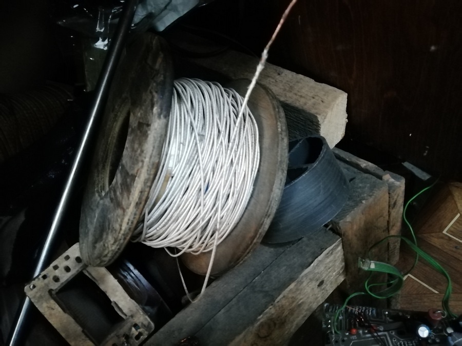

Провод нашёл в в какой-то тканевой изоляции. Медный, диаметром 1,5 мм и по изоляции 1,7 мм. Измерял Колумбиком.
Пока катушки не рассчитывал. На катушку шунтирующую СЧ динамик хочу сопротивление на частоте измерения не более 0,4....0,5 ома. На шунтирующую ВЧ получится ещё меньше.
Считать и делать буду так:
"1.Имею каркас определённых геометрических размеров.
2. Считаю длину среднего витка.
3. Имею провод определённого сечения с известным сопротивлением ом/м.
4. Высчитываю его длину для 5% отношения активных сопротивлений катушки динамика/ катушки индуктивности. 4.0/0.2; 8.0/0.4 в омах.
5. Относительно среднего витка и учитывая нужную длину провода высчитываю количество витков.
6. Наматываю. Надо заметить, почти всегда тика в тику получается соответствие расчётам.
7. После намотки измеряю индуктивность катушки. Не отключая катушку от прибора...
8. Далее укладываю в отверстие каркаса с катушкой нарезанное полосками в размер и отшлёпанное (выравненное по плоскости) трансформаторное железо до получения нужной индуктивности.
9. Фиксация этого железа в каркасе. И в путь."
каркасы катушек Провод
Каркасы выбрал. Хотя почему выбрал... Взял нужные.

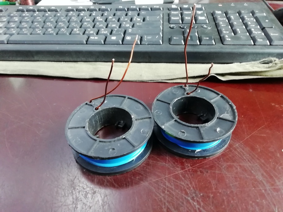

На "мелкие" намотал провод в лаке диаметром 1,2 мм. По расчётам калькулятора 75 витков.
На показания счётчика не смотрим. Поверх витков навёл "красоту" синей изолентой с максимальным натягом.
У левой получилось на частоте в 1000 Герц 0,275 mH / 0.21 Ohm.
У правой при тех же условиях, получилось 0.295 mH / 0.22 Ohm.
Завтра отмотаю провод на обеих до индуктивности в 0,25 mH. Просто вытягивая его из под туго намотанной изоляции.
Большими пока не занимался. Готовил провод для них.

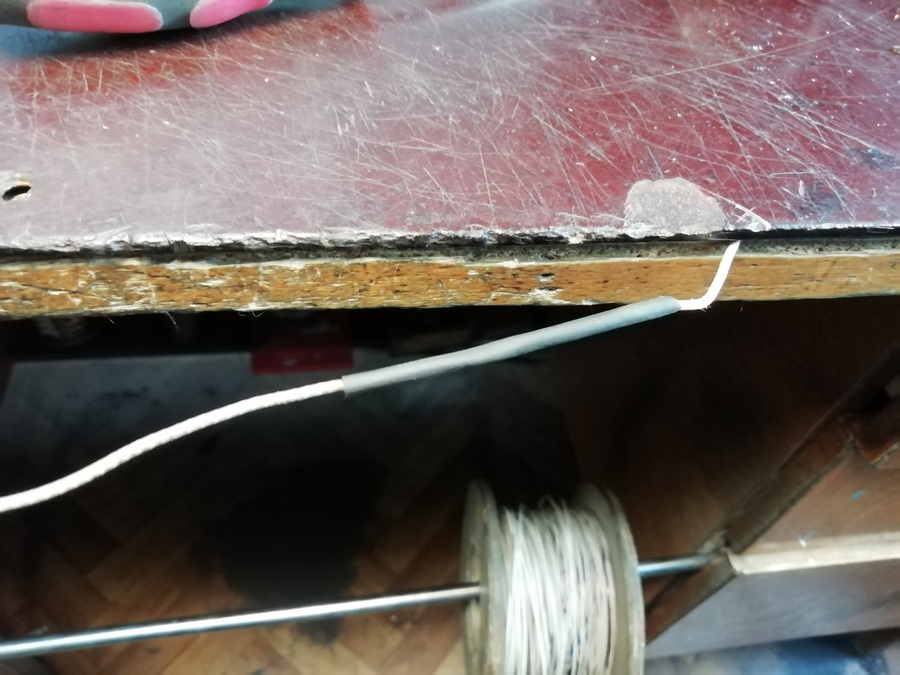

Из "колец"
На освободившийся барабанчик, на котором был провод для маленьких катушек, перемотал слега правя его в руке "обутой" в перчатку.
Причём пришлось два отрезка соединять между собой пайкой
Завтра, при достатке времени, попробую намотать большие катушки. Должно получиться в районе 1,0....1,2 mH при нужном мне сопротивлении. Увеличивать до 2,0 mH буду броневыми сердечниками от датчиков перегрузки и защиты бесконтактных пускателей. Когда-то применял их (cердечники) в таких же каркасах в фильтрах "Орбита-016". Разгоняя катушки под минимальное сопротивление.
Посмотреть вложение 132087 Посмотреть вложение 132088
Посмотреть вложение 132089 Посмотреть вложение 132090
Из "колец"
Посмотреть вложение 132096 Посмотреть вложение 132097 Посмотреть вложение 132098
В стародавние времена, электромонтажники прямили провод размотав его на всю длину. Один конец закрепляли к чему-то монументальному, за второй тянули одной человекосилой.
