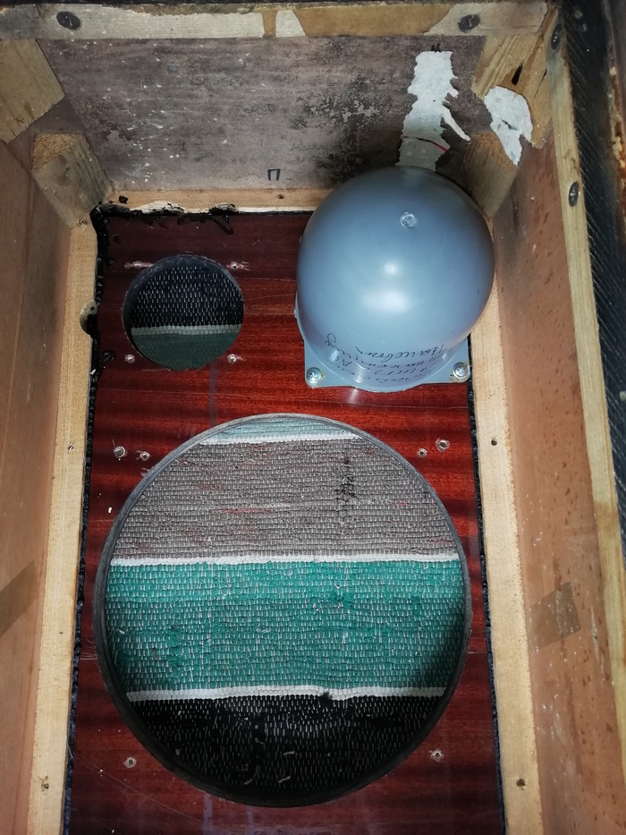

20АС-2, 25АС-421, "Электроника Б1-01". Что внутри?

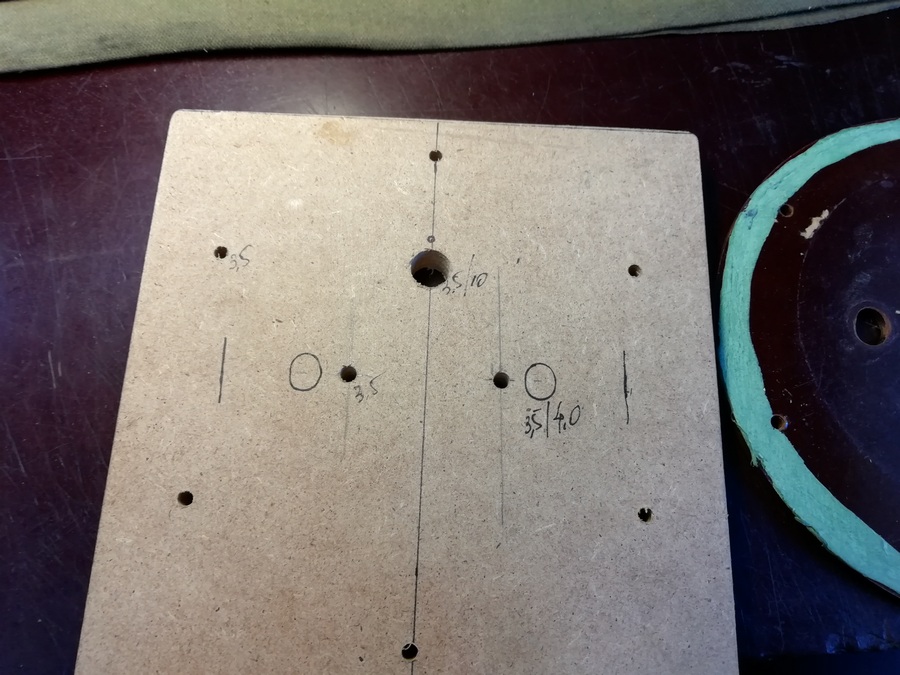

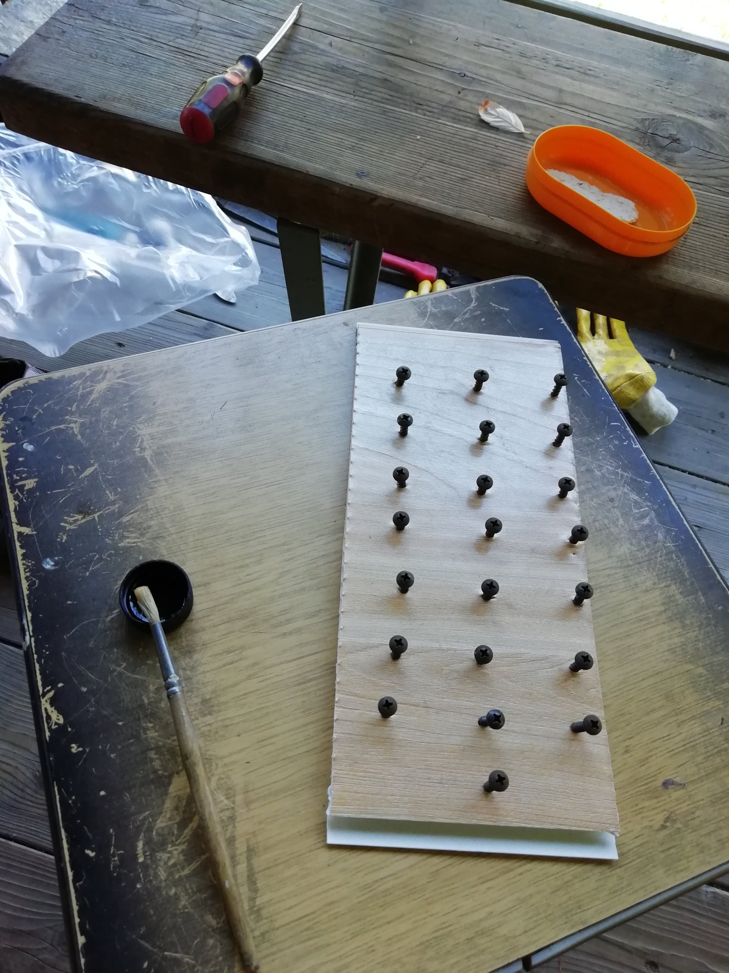

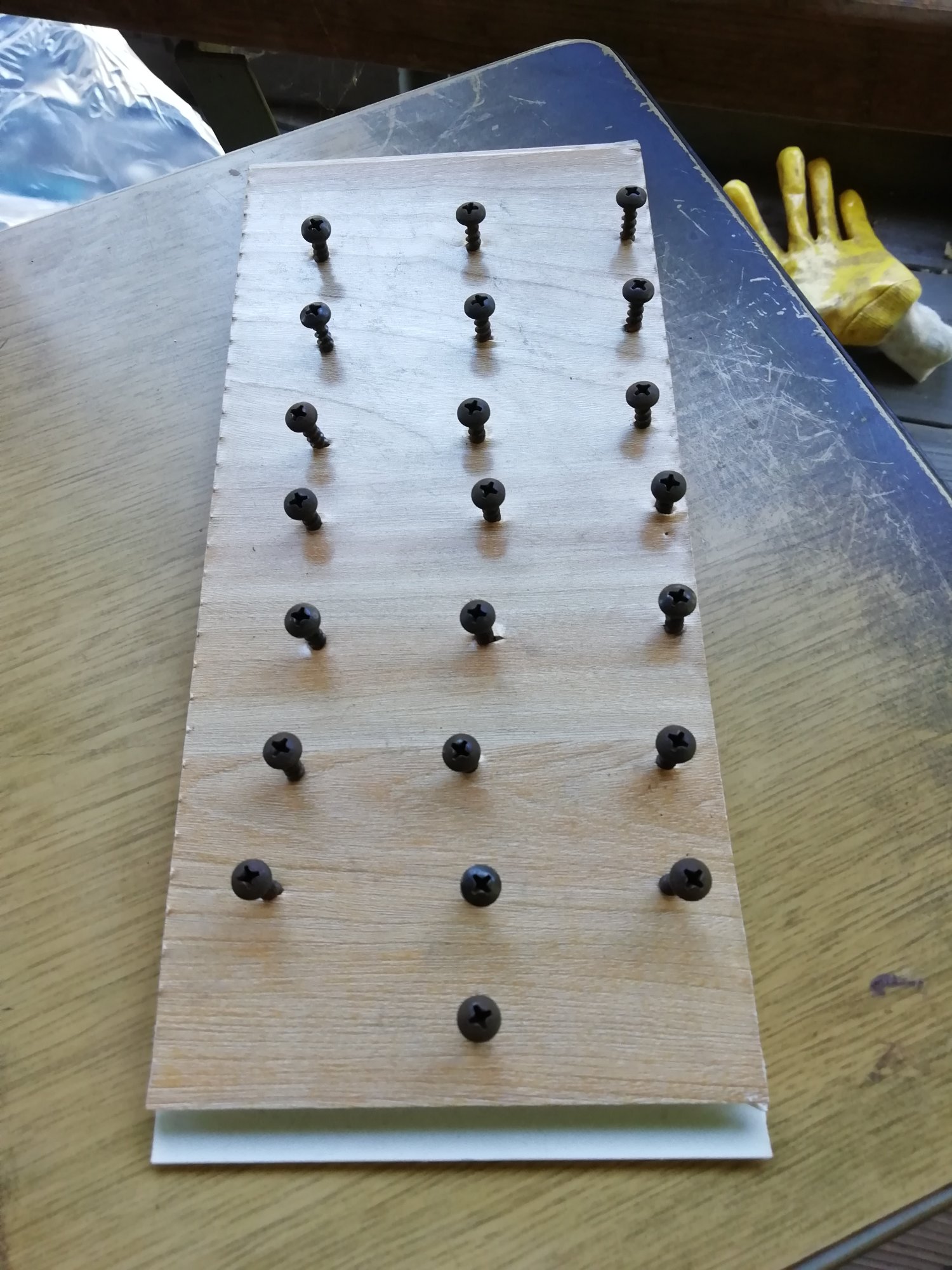

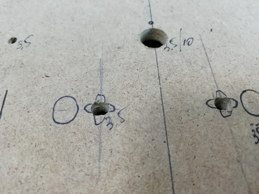

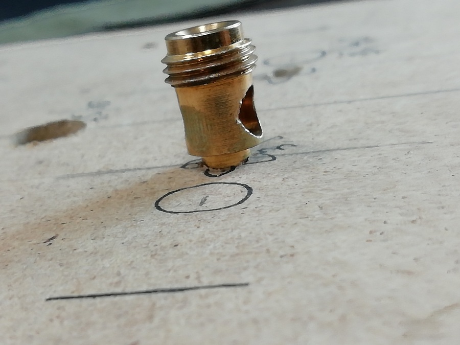

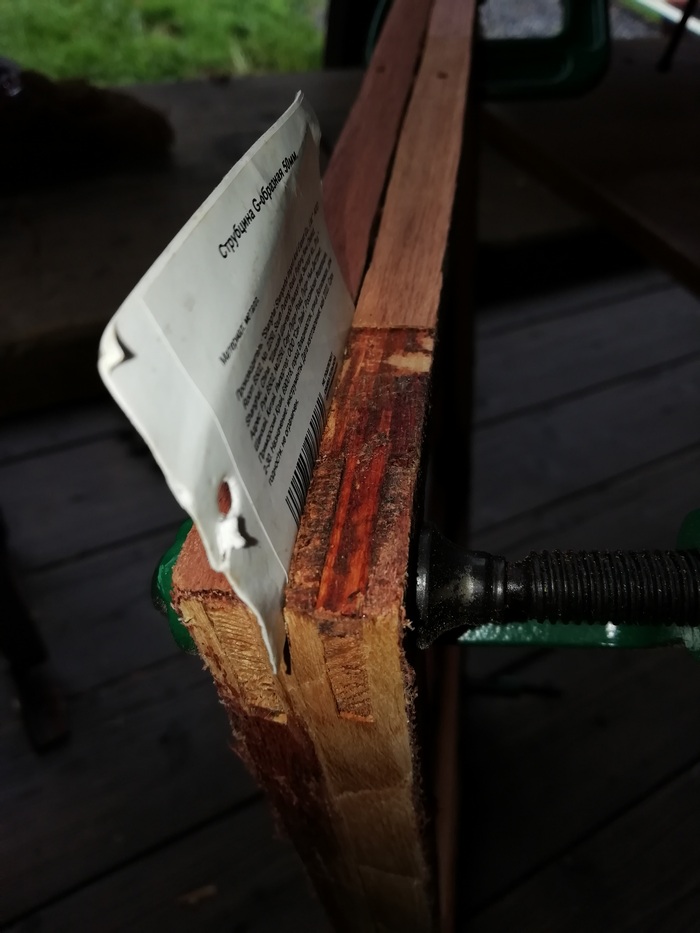

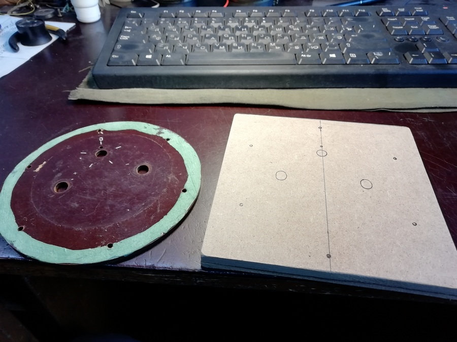

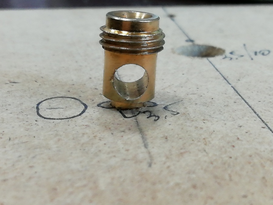

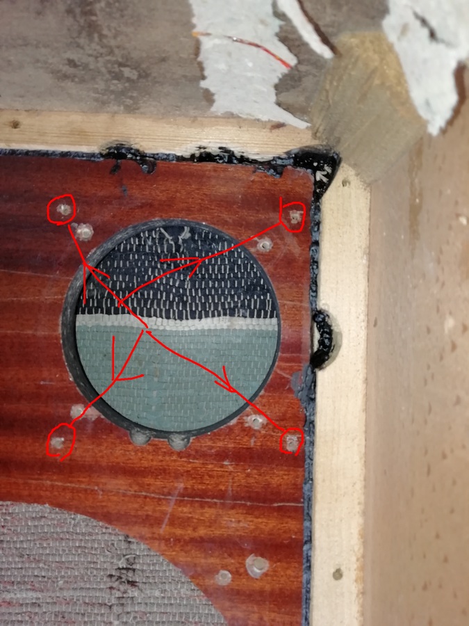

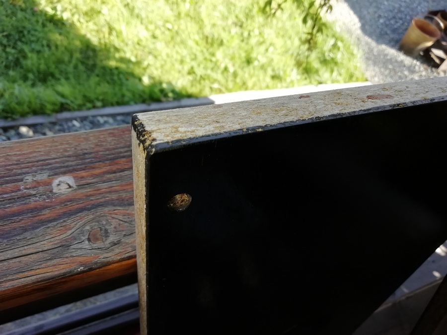

Нарезал резьбу в теле фронтальной панели. Теми саморезами, которыми и будут крепиться динамики.
IMG_20240813_134110.jpg IMG_20240813_134427.jpg IMG_20240813_134655.jpg IMG_20240813_135216.jpg IMG_20240813_135223.jpg IMG_20240813_143106.jpg

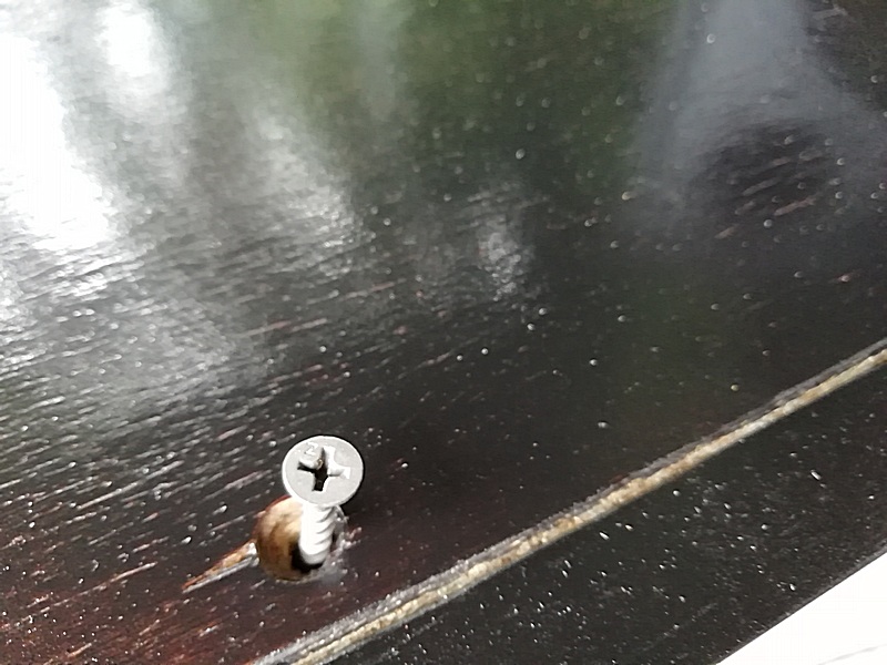

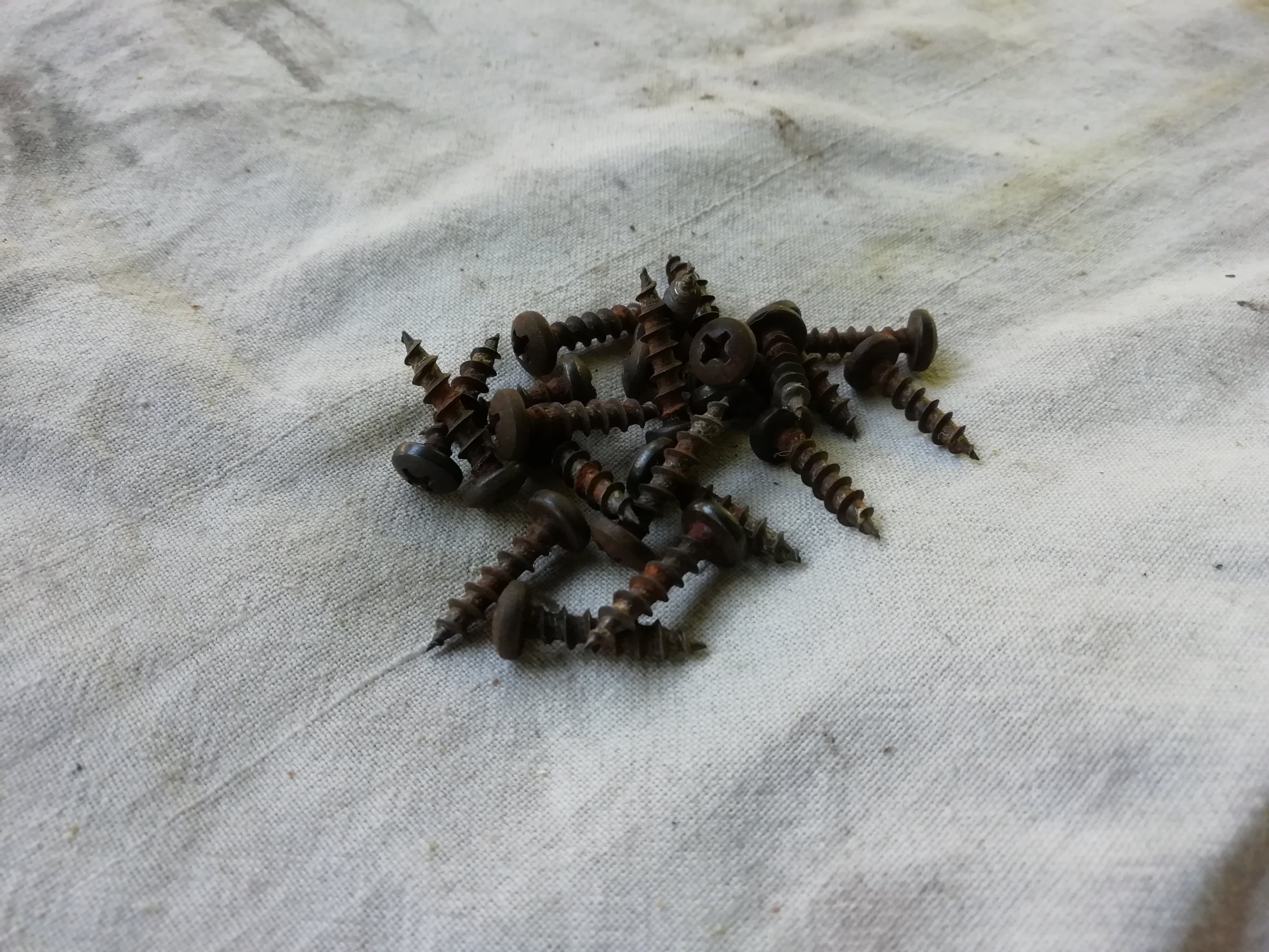

неожиданно вывалились 22 штуки красивых (с красивыми шляпками) саморезов. Откуда я их снял не помню. Разместил их на кусочке стеновой панели и покрыл фосфатирующим преобразователем ржавчины. Покрашу, может куда и сгодятся.
IMG_20240813_160503.jpg IMG_20240813_160847.jpg IMG_20240813_160850.jpg IMG_20240813_160853.jpg

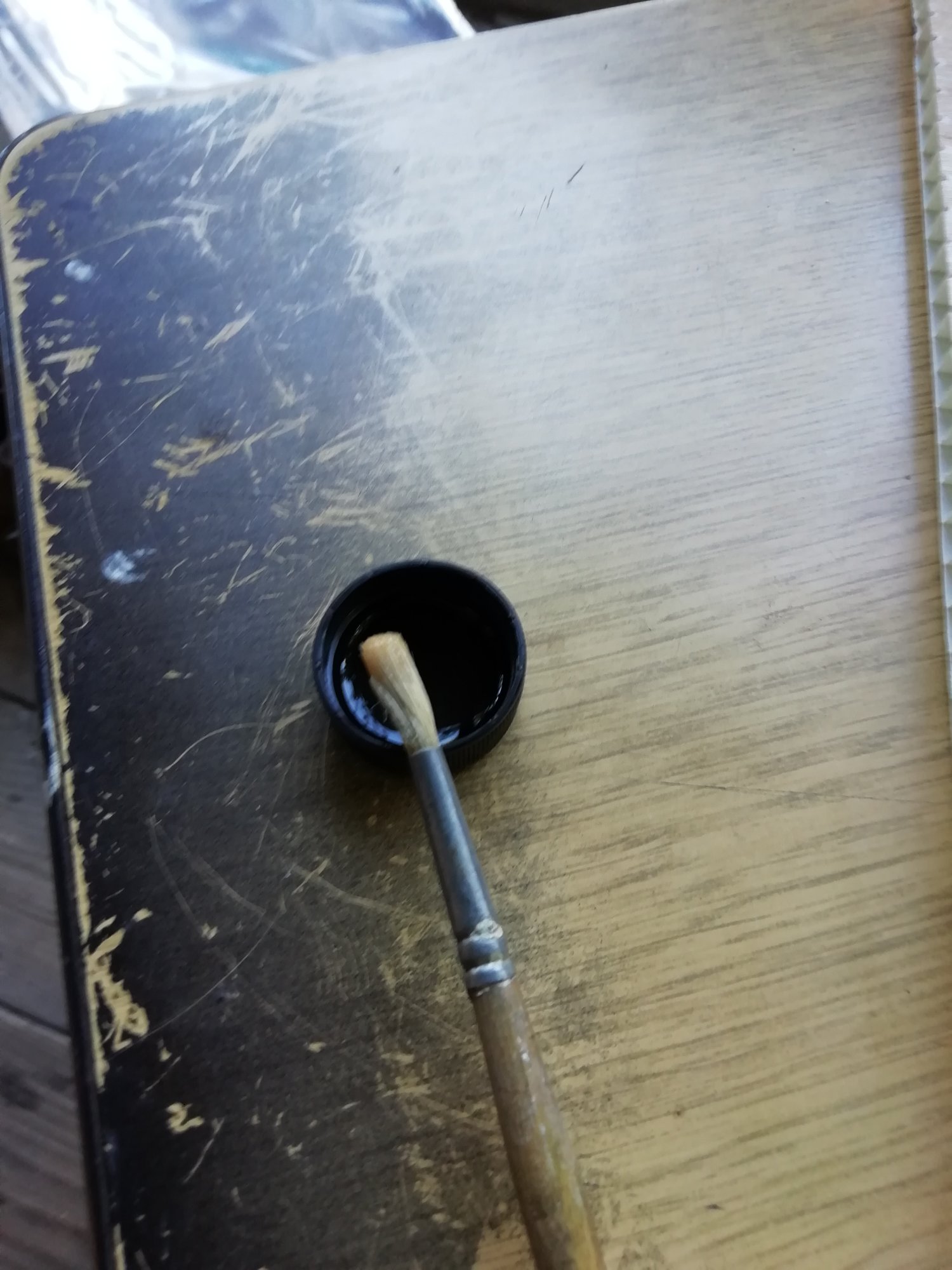

Как то раз нужны были черные срочно. Полирнул на круге с ГОИ. Нагрел до красна горелкой и в масло.
Экспресс воронение.

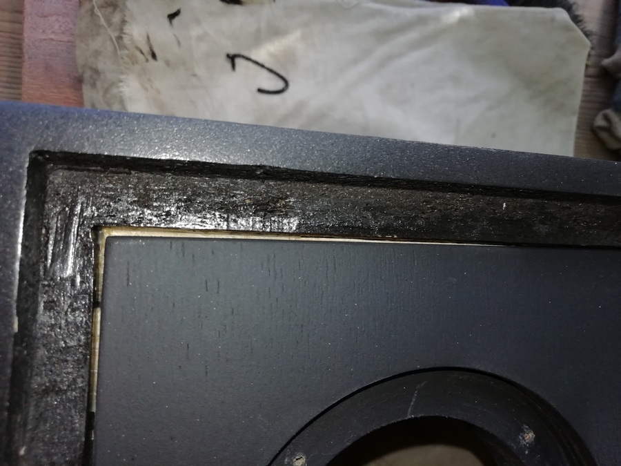

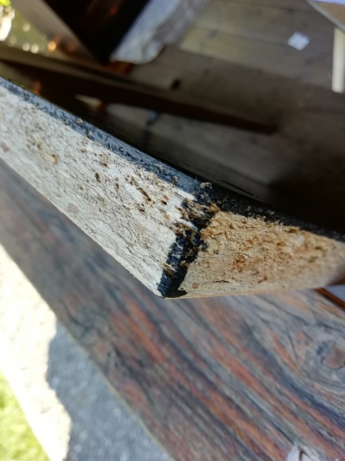

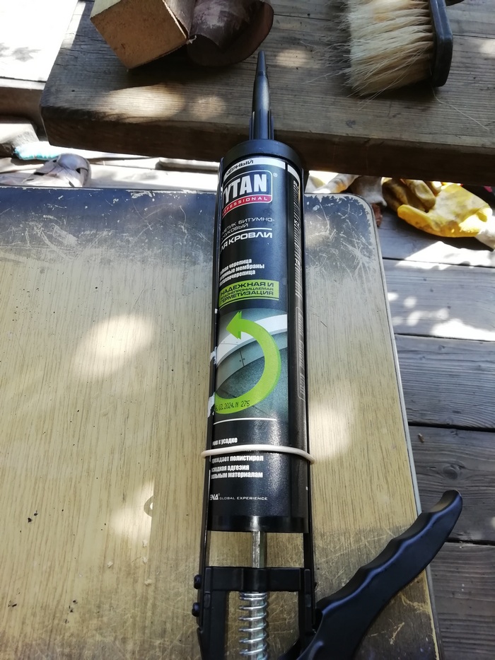

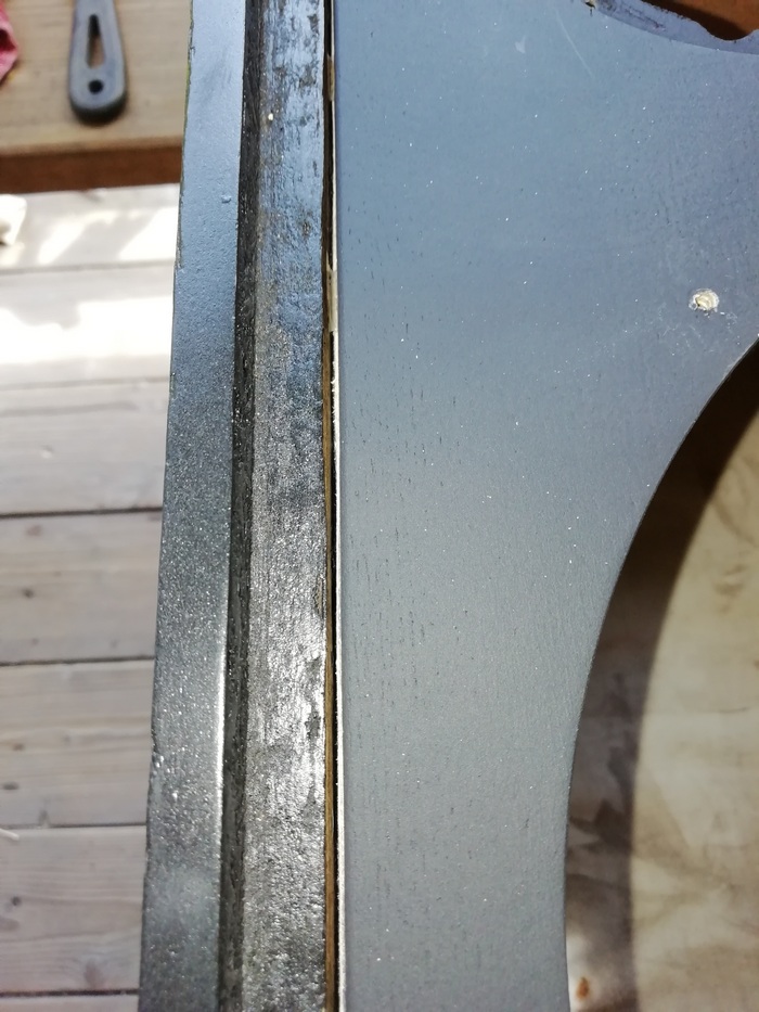

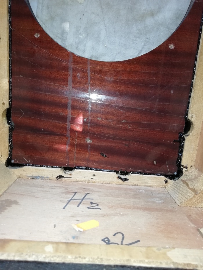

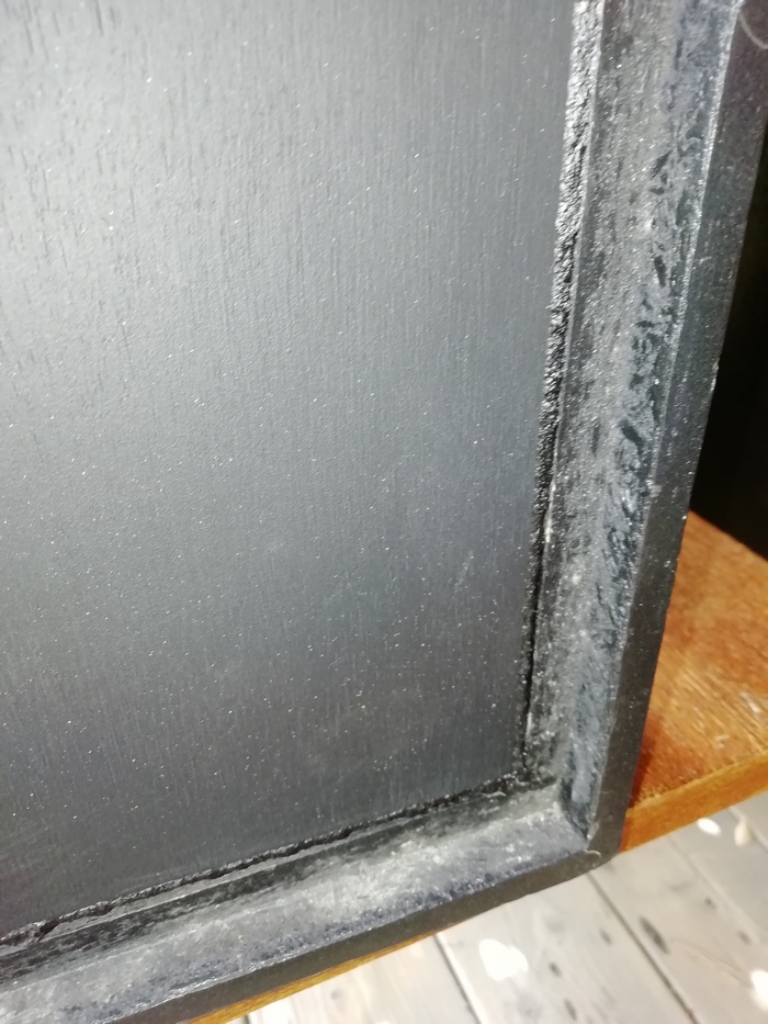

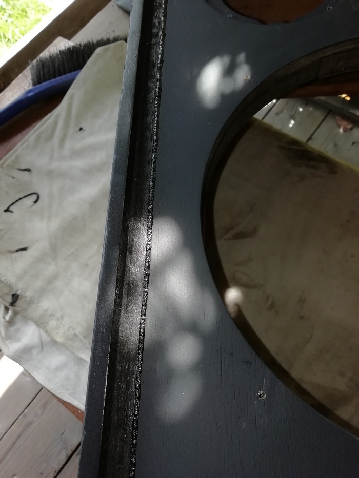

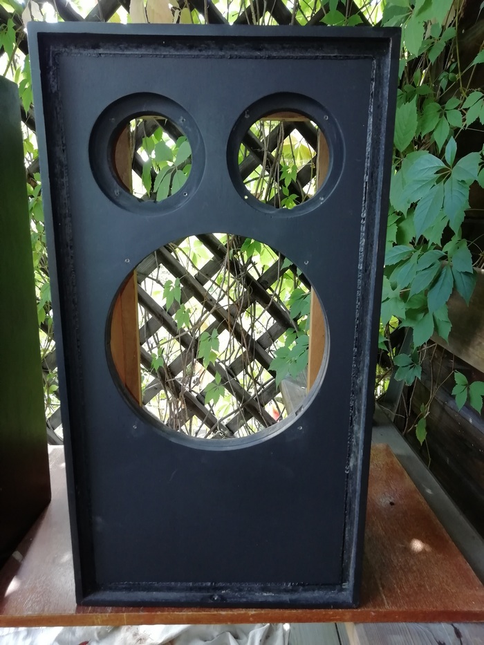

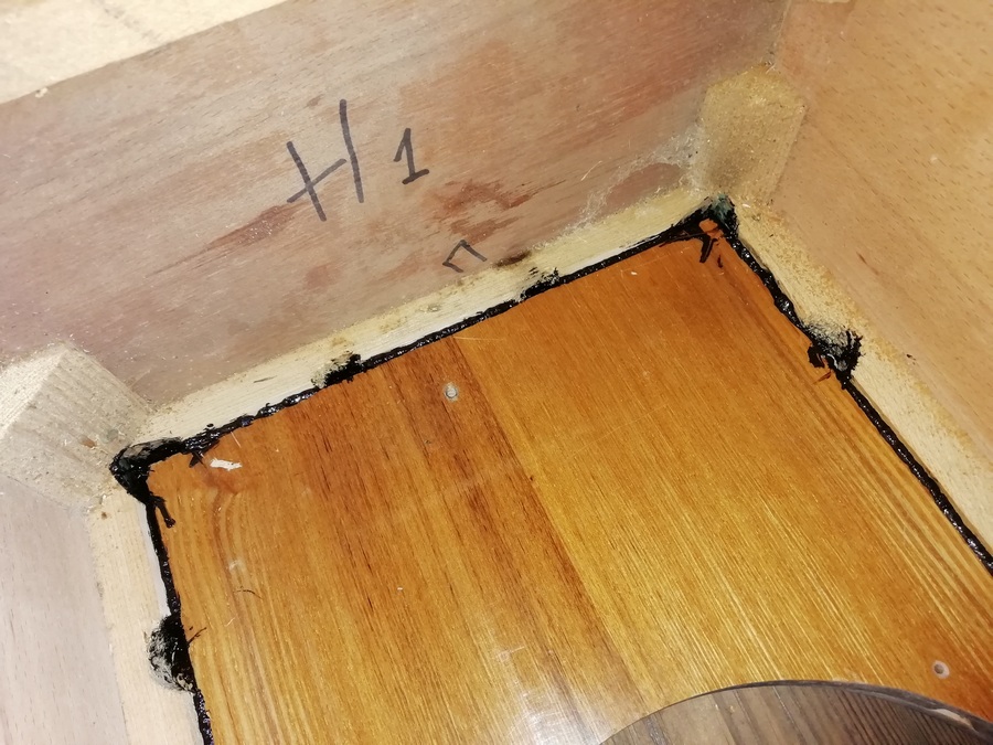

На той неделе, купил резино-битумный герметик. Черного цвета в таком количестве больше ничего и нигде не нашлось. Заодно прикупил пистолет для данной тубы. Сгодится потом, может быть, наверное.
Все щелочки с наружной стороны между краями фронтальной панели и корпусом прошёл данным герметиком. Получилось неожиданно хорошо.
Фото будут позже.

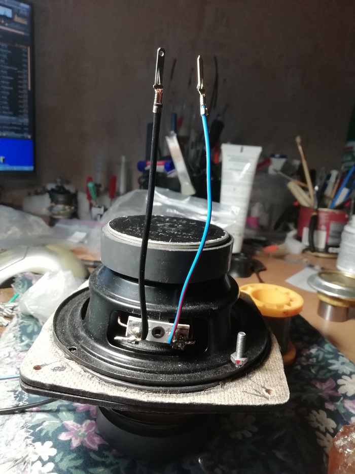

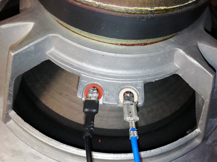

Так же прикупил разнообразных "Пап и Мам" для соединения динамиков с фильтром и терминалом.

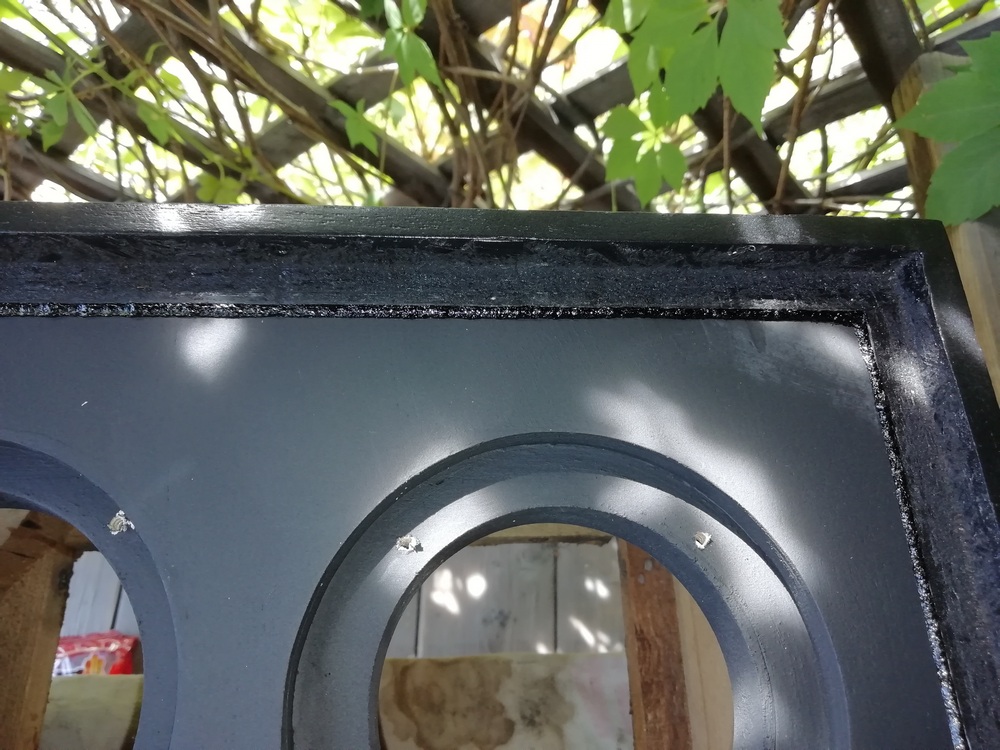

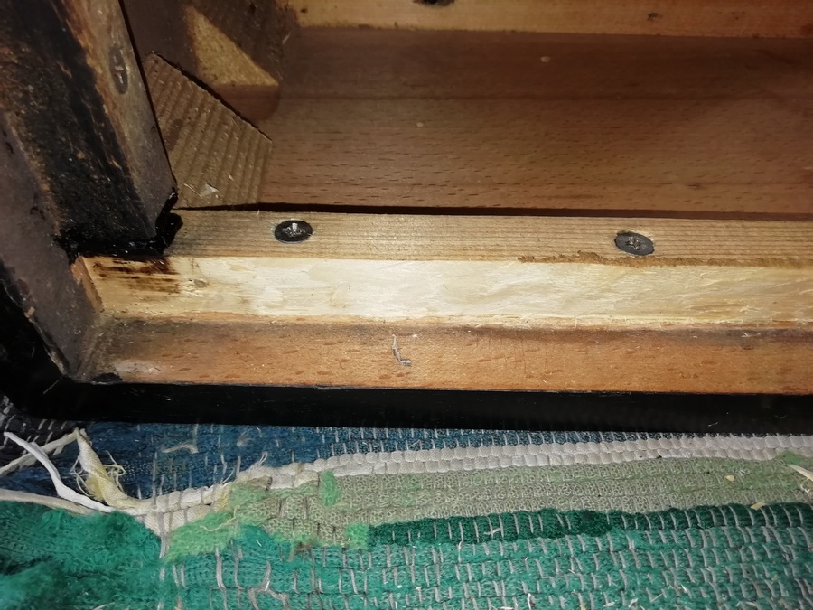

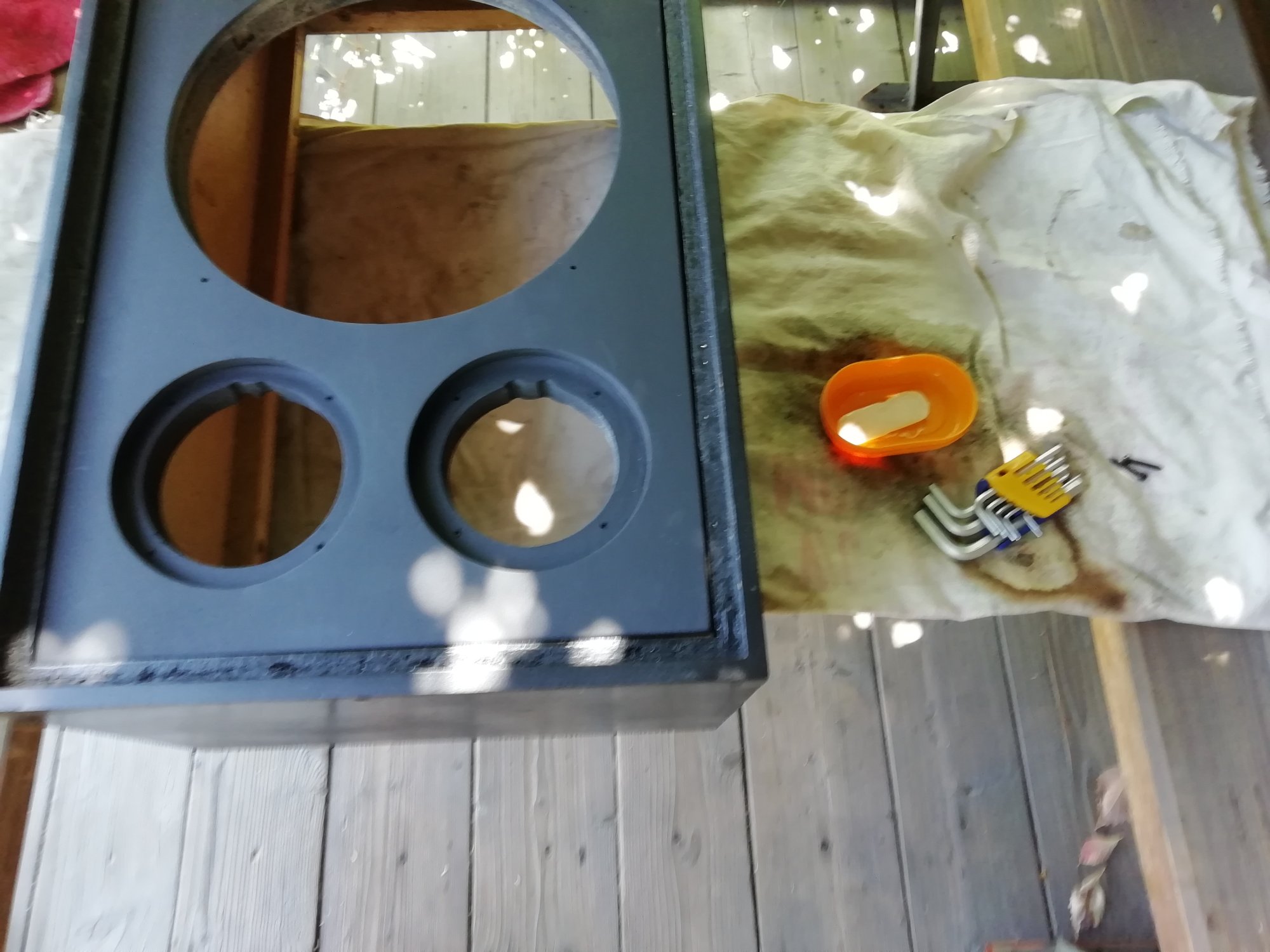

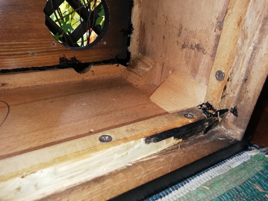

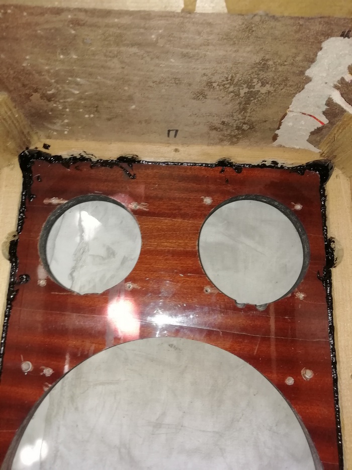

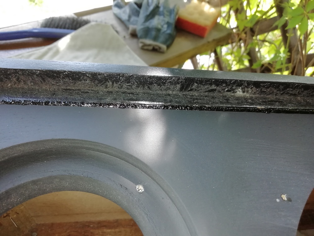

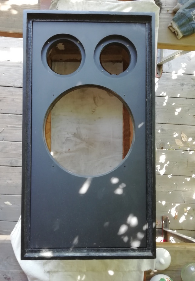

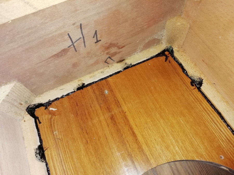

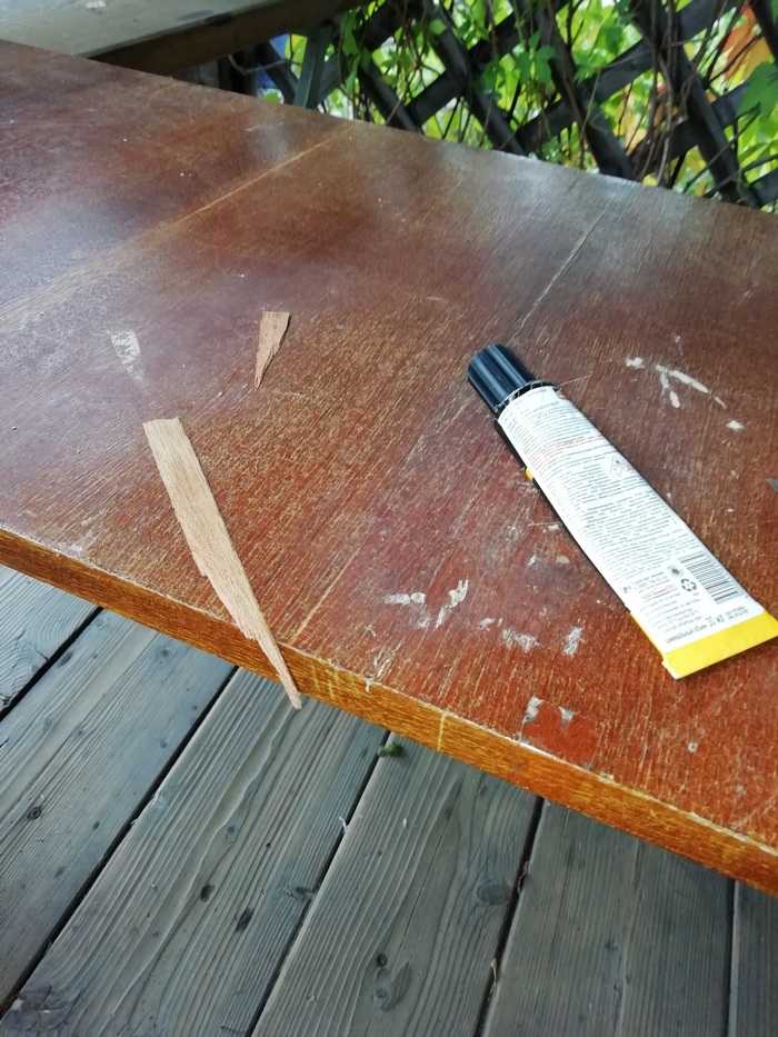

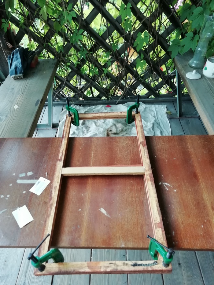

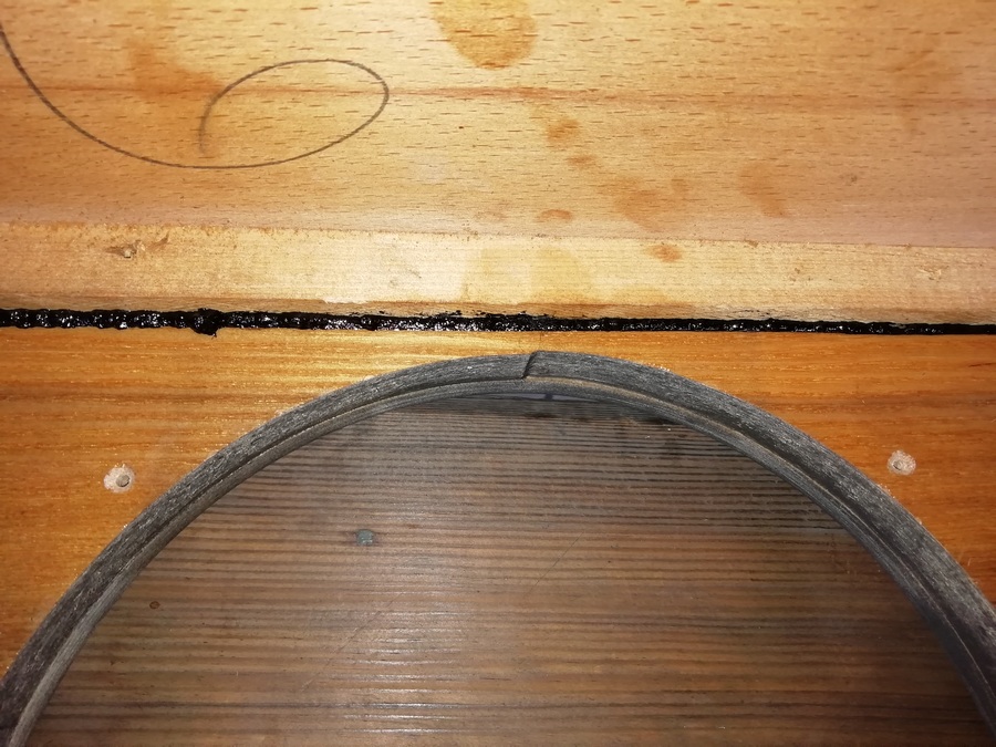

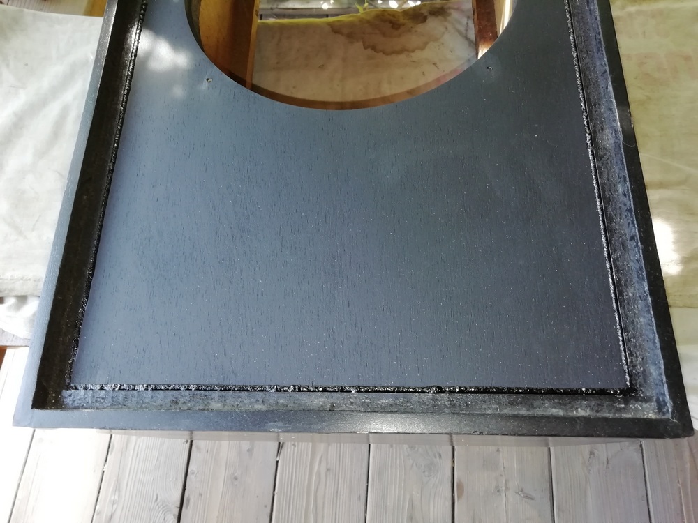

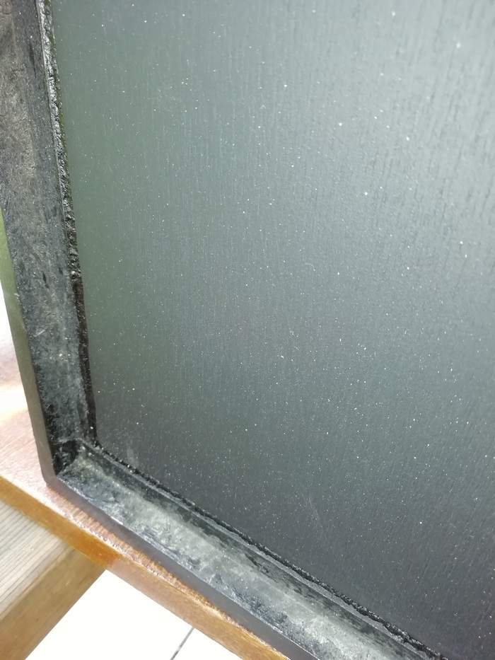

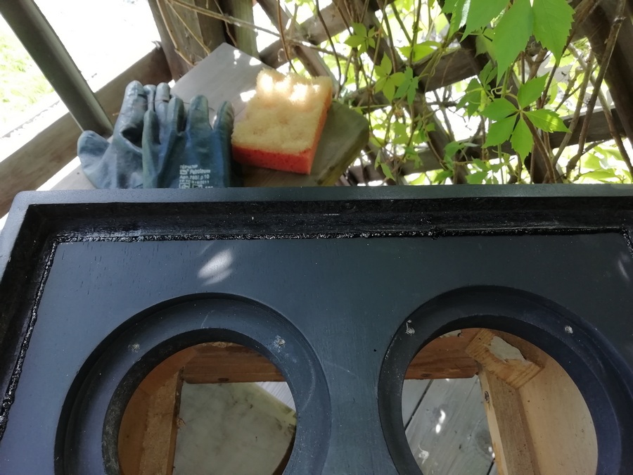

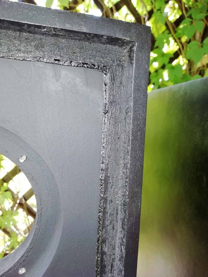

Уложил на "стапель" первый корпус у которого со "щелями" по краям фронтальной панели всё ровно и однообразно
И не сильно надавливая на курок пистолета с герметиком, прошёлся по периметру. Естественно каждый раз поворачивай корпус удобной стороной к работе. В итоге, мне всё глянулось

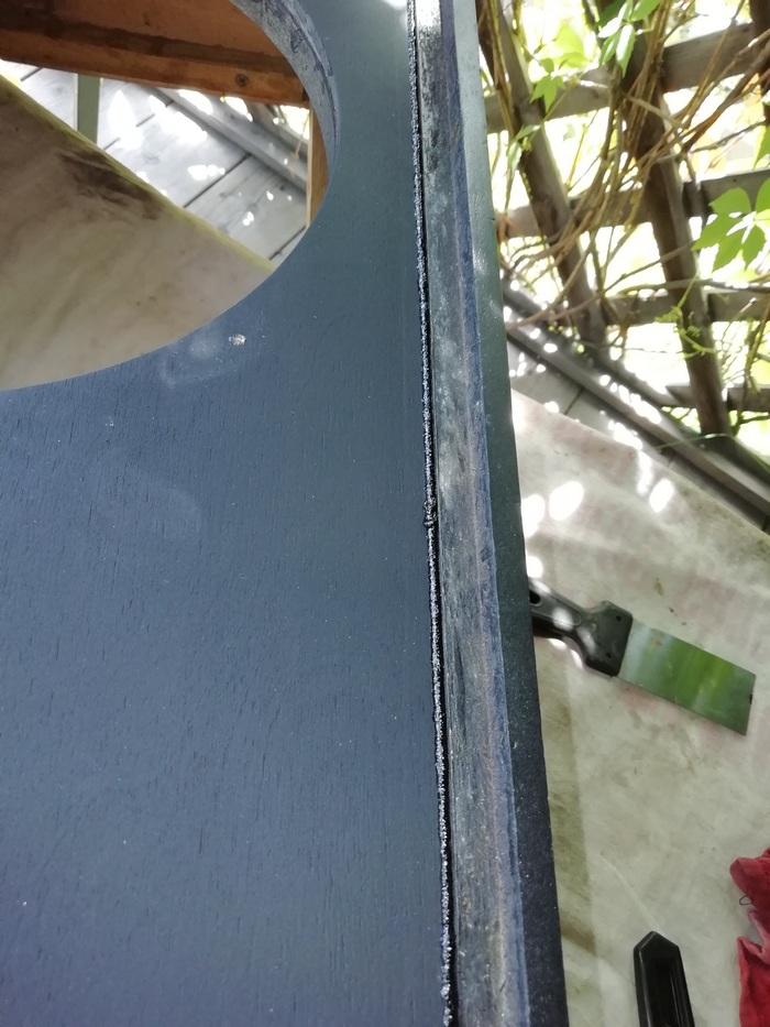

IMG_20240816_122219.jpg IMG_20240816_122255.jpg IMG_20240816_122300.jpg IMG_20240816_122309.jpg IMG_20240816_122316.jpg

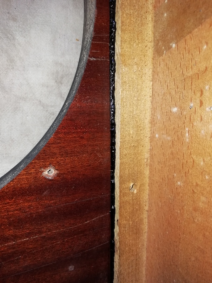

У второго корпуса, как я не старался, щели были побольше
Но даже их мне удалось скрыть до приемлемого значения
IMG_20240816_123241.jpg IMG_20240816_123247.jpg IMG_20240816_123252.jpg IMG_20240816_123259.jpg

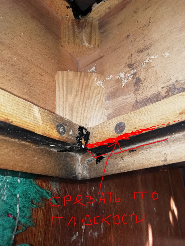

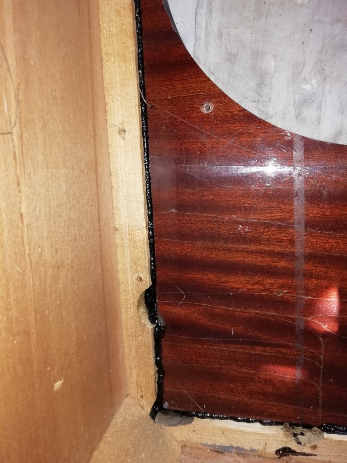

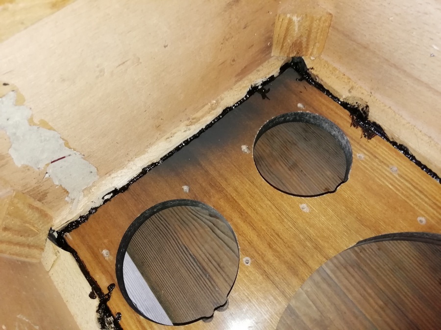

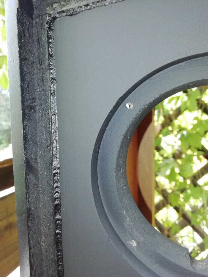

С внутренней стороны тоже прошёлся по стыкам
IMG_20240816_130719.jpg IMG_20240816_130724.jpg IMG_20240816_130730.jpg IMG_20240816_131509.jpg IMG_20240816_131515.jpg IMG_20240816_131520.jpg IMG_20240816_131530.jpg

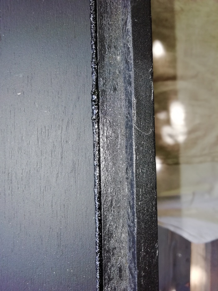

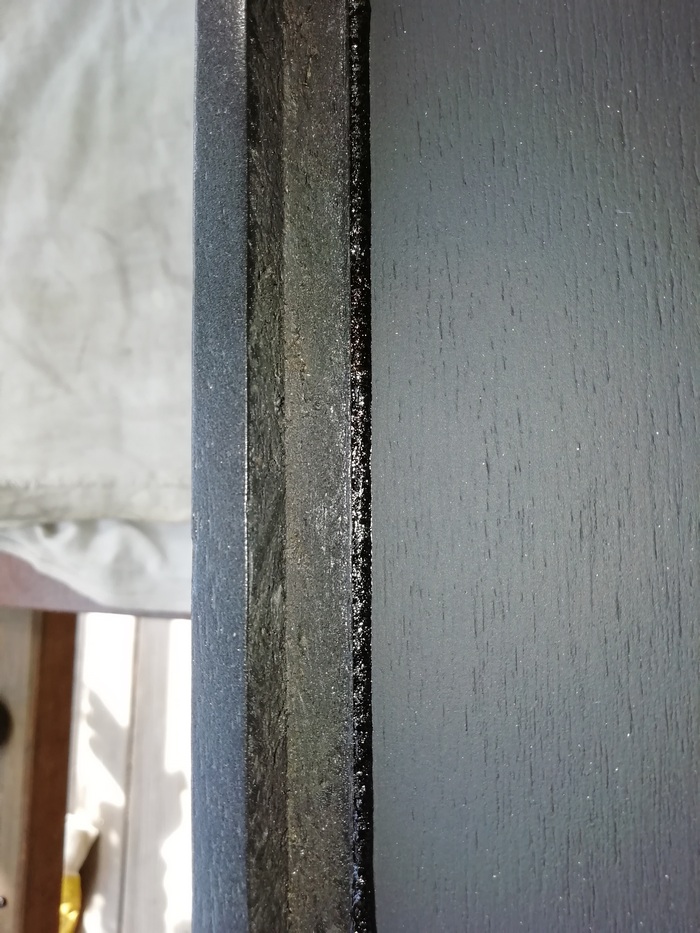

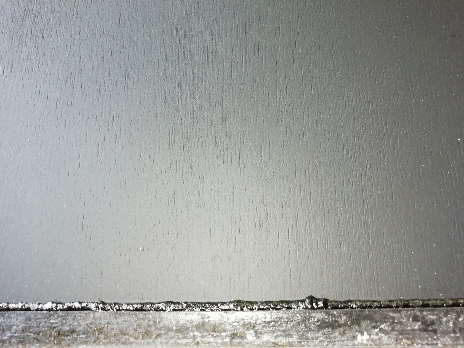

Все работы проводились 16 августа. Что там сейчас не знаю. Обещали надёжную адгезию, прочное соединение, эластичность в достаточной мере.
Сегодня глянул, что там получилось в итоге с данным герметиком. Усадка минимальная. Эластичность достаточная но ближе к жёсткой. Блеск не потерялся. Потыкал острым кончиком ножа - сопротивление приличное. Так что всё гутенно. Для понимания одна из АС с её углами
IMG_20240822_133144.jpg IMG_20240822_133150.jpg IMG_20240822_133154.jpg IMG_20240822_133203.jpg IMG_20240822_133209.jpg
Вторая выглядит так же

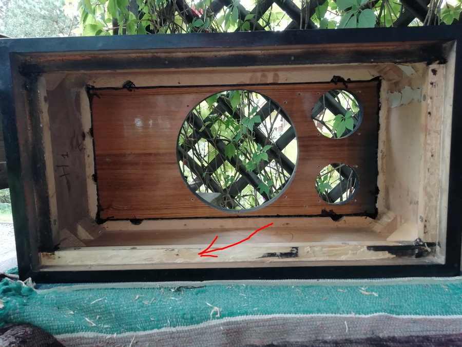

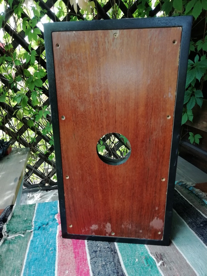

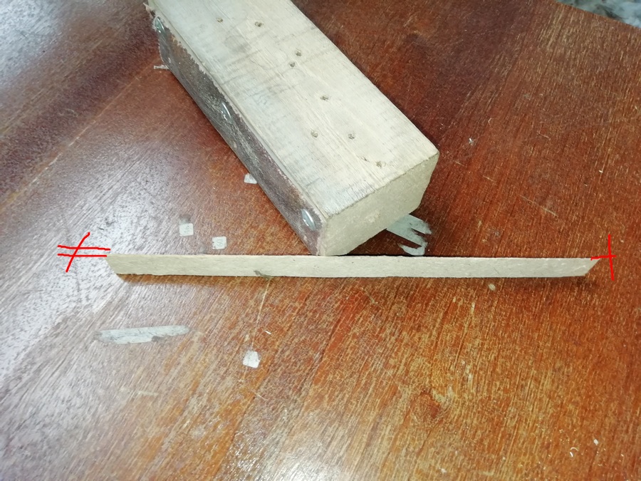

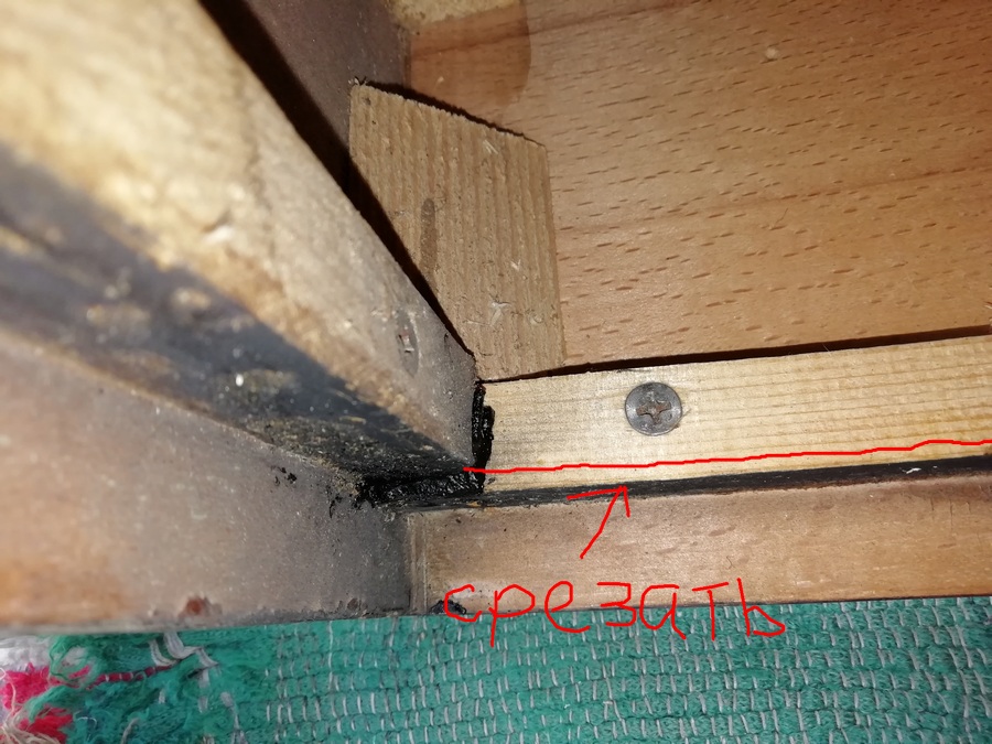

Примерил ещё раз задние стенки к корпусам. Одна, как и ранее легла идеально. Другая чуть с выступом за плоскость внешнего края задней стороны корпуса. Пришлось срезать выступающие (приклеенные кривовато) опорные рейки задней стенки.
Боковина
и верхняя часть
Срезал
Затем шлифанул грубой наждачкой. Примерил стенку
Всё хорошо.

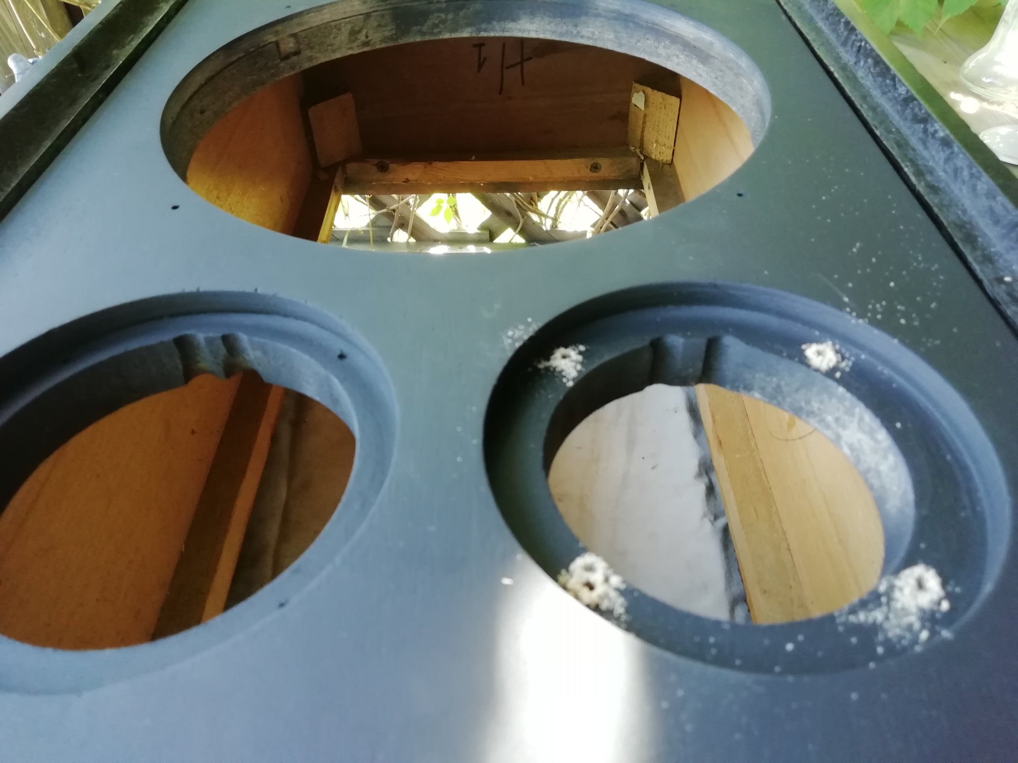

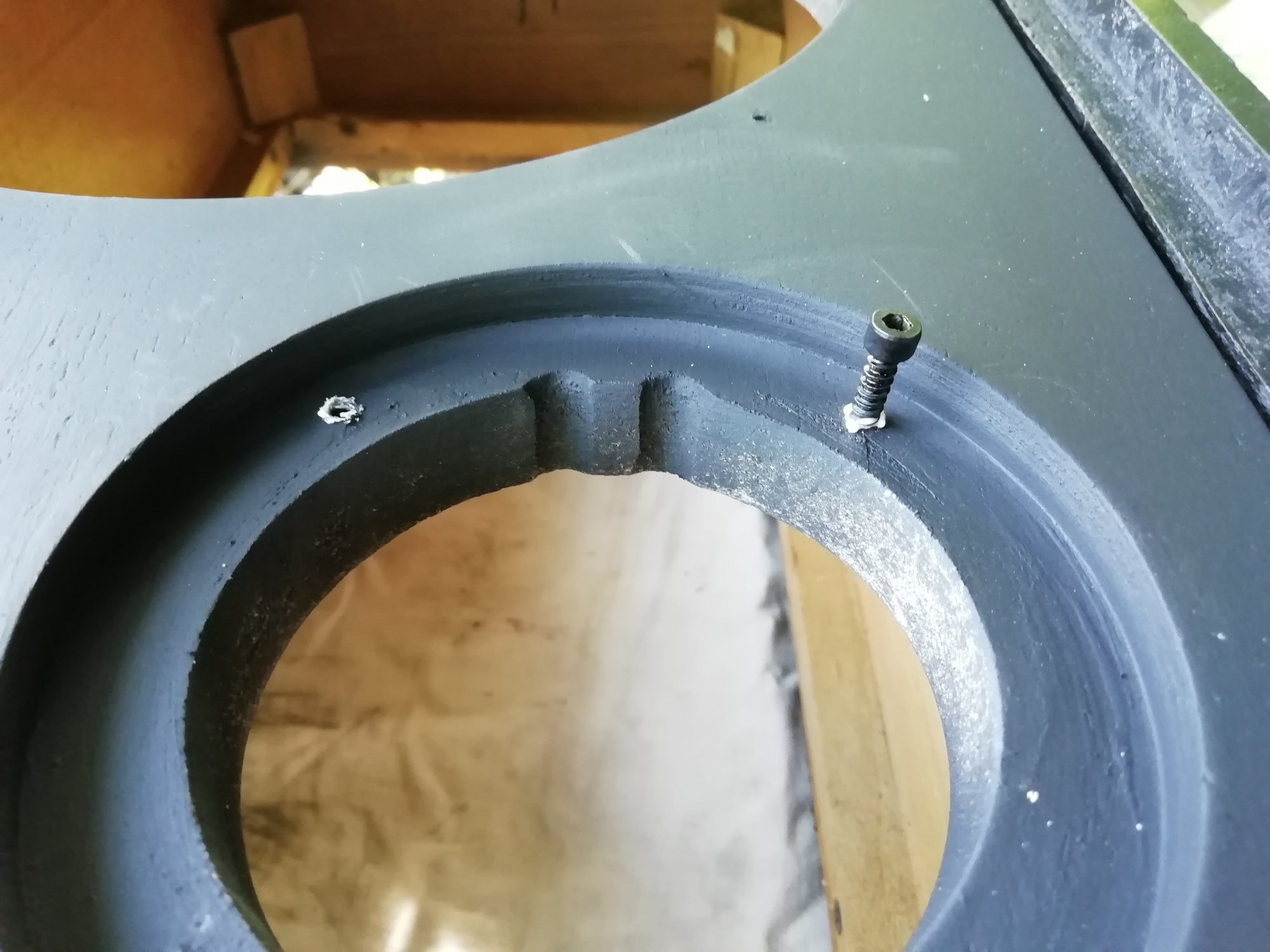

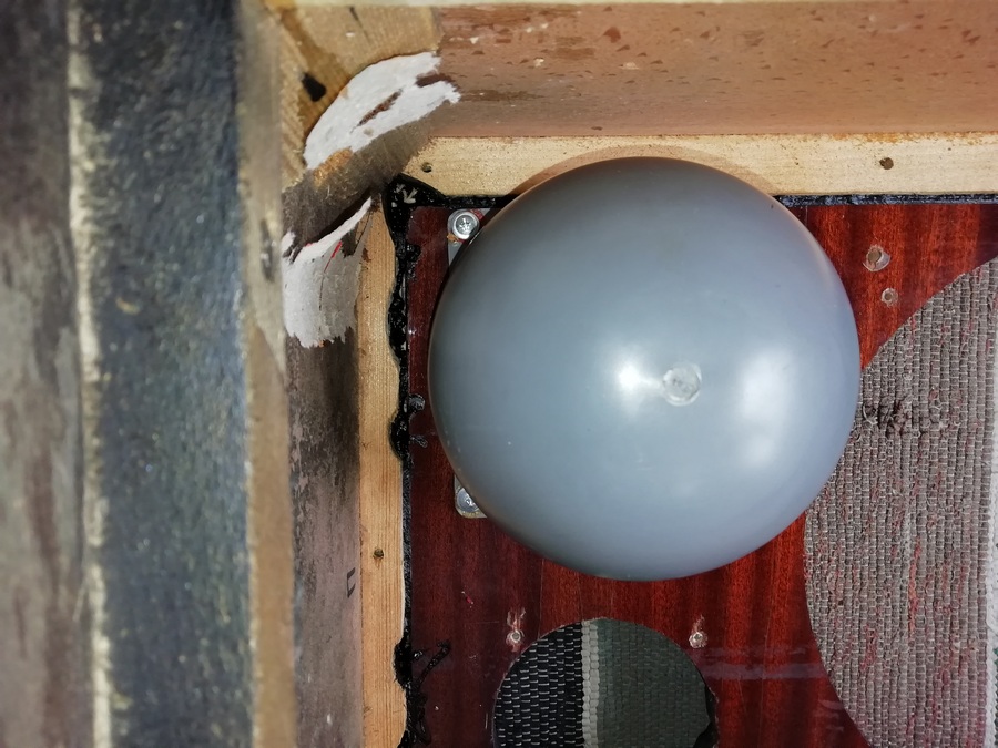

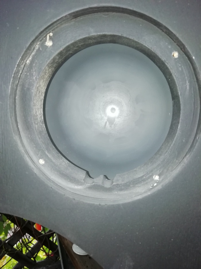

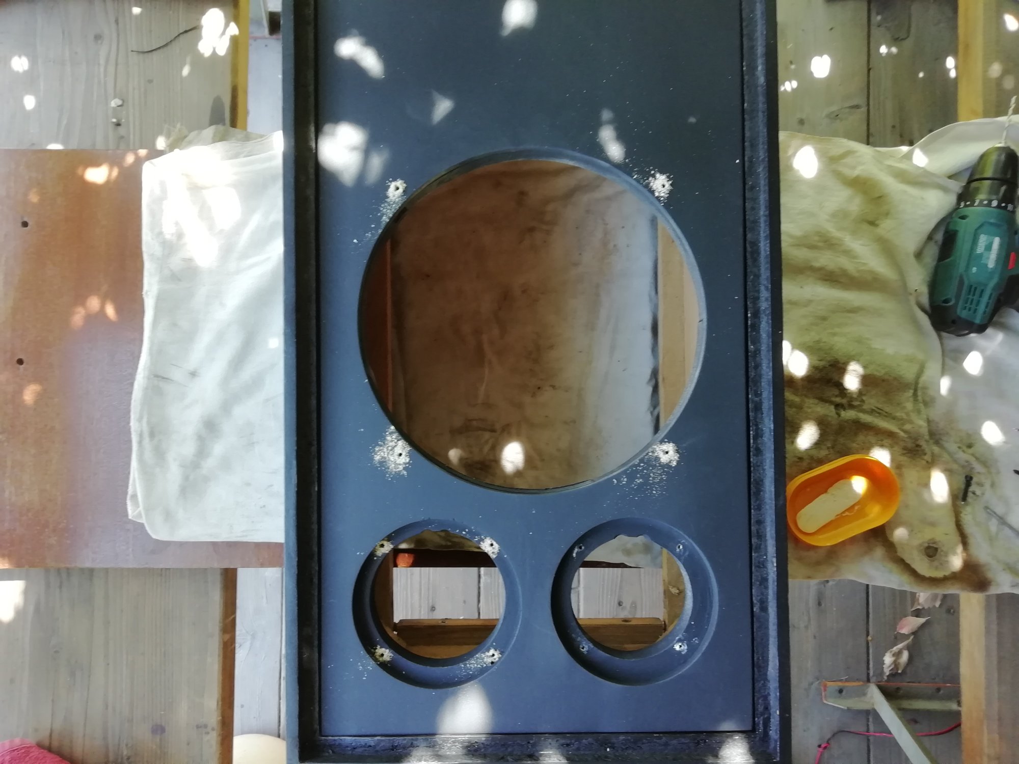

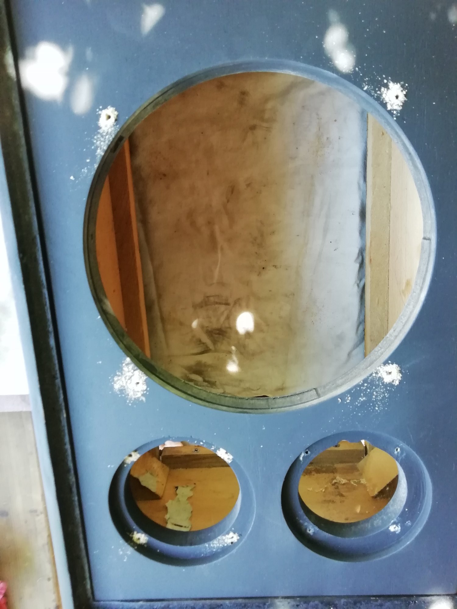

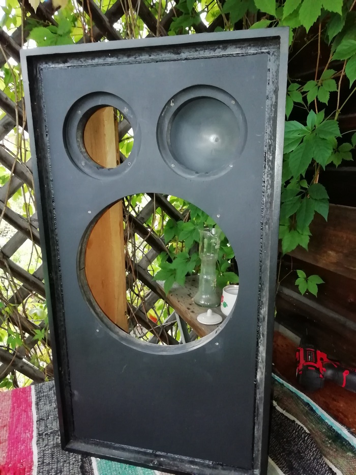

Прикрутил колпаки для СЧ предварительно разметив и чуток просверлив панель. Чтобы саморез сразу западал в отверстие по месту
IMG_20240822_145116.jpg IMG_20240822_145259.jpg IMG_20240822_145303.jpg IMG_20240822_143043.jpg IMG_20240822_143049.jpg

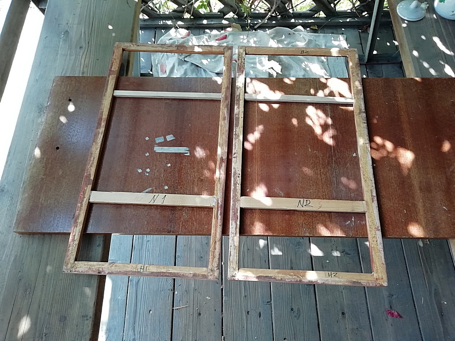

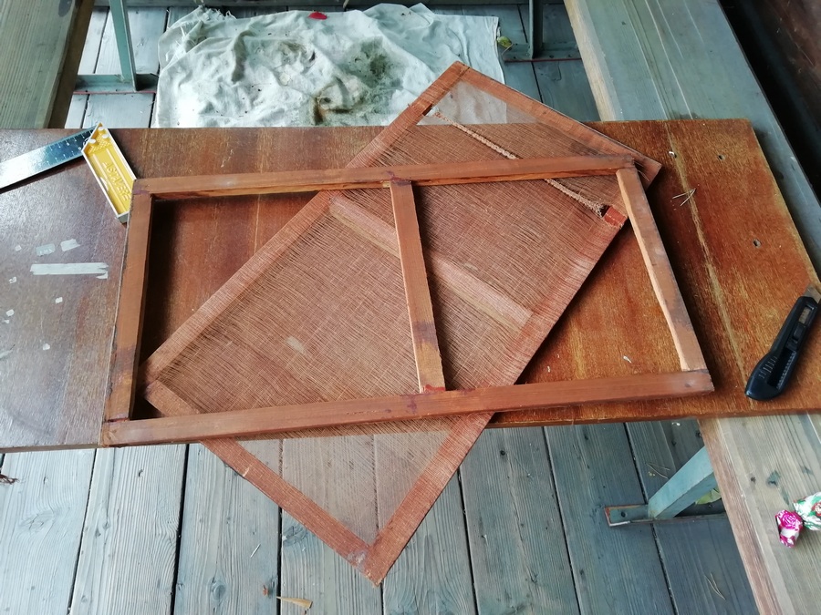

Заодно и грили подшаманил. Сдернул ткань
Нашёл прямые углы и стянул по этим углам оба гриля мордами друг к другу струбцинами
Круглым напильником напоминающим по насечкам драчёвый, все плоскости подравнял и прошёлся по ним наждачкой. У оного из грилей оторвался кусочек шпона. Нашёл подходящий, между грилями вставил кусочек бумаги и приклеил "огрызок" на Момент-1

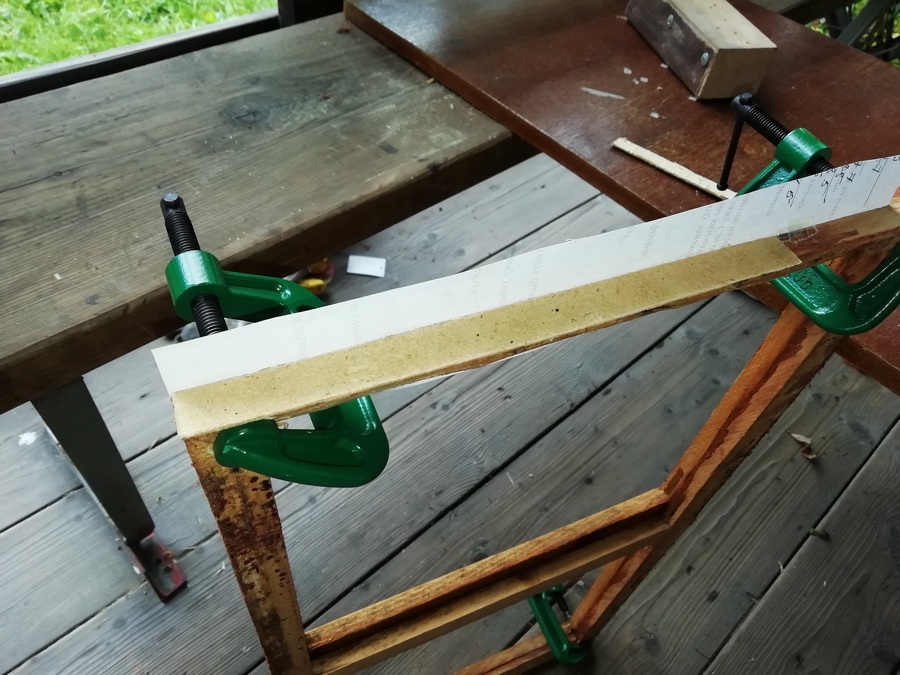

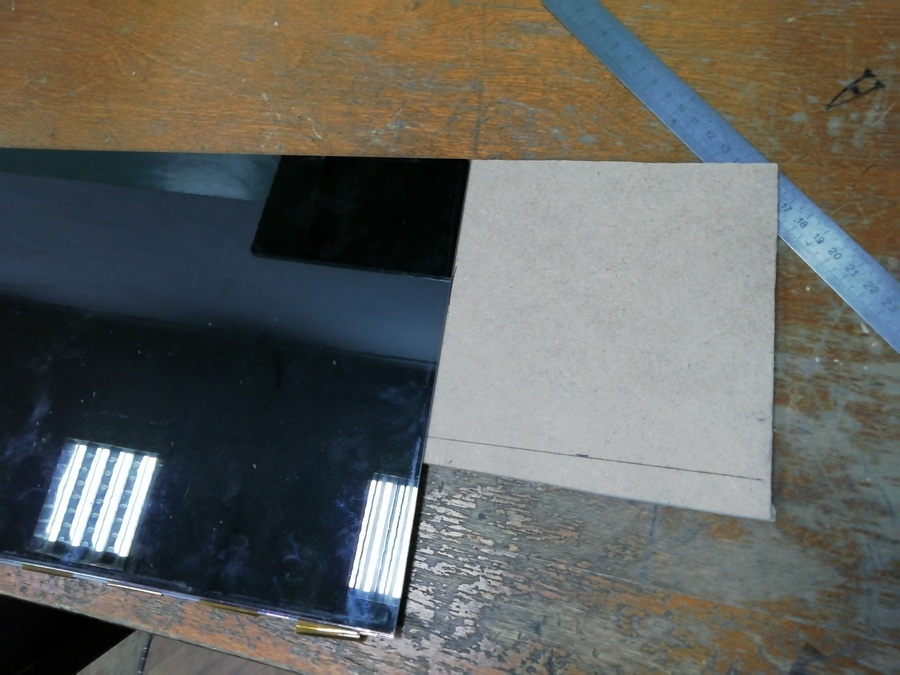

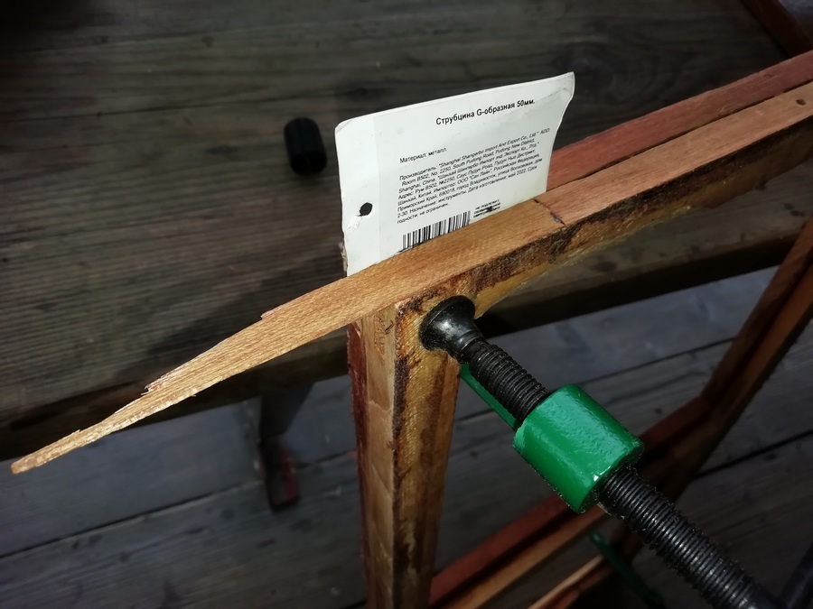

Точно так ж поступил с другой стороной. Там пришлось отрезок ДВП 3,0 мм толщиной и нужной длины разрезать по плоскости под углом. По диагонали
Приклеил на тот же Момент-1

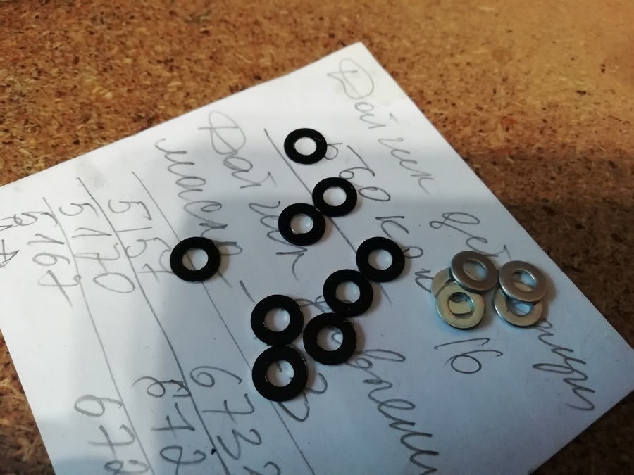

Ещё покрасил в чёрный цвет шайбы под крепёжные болты НЧ динамика

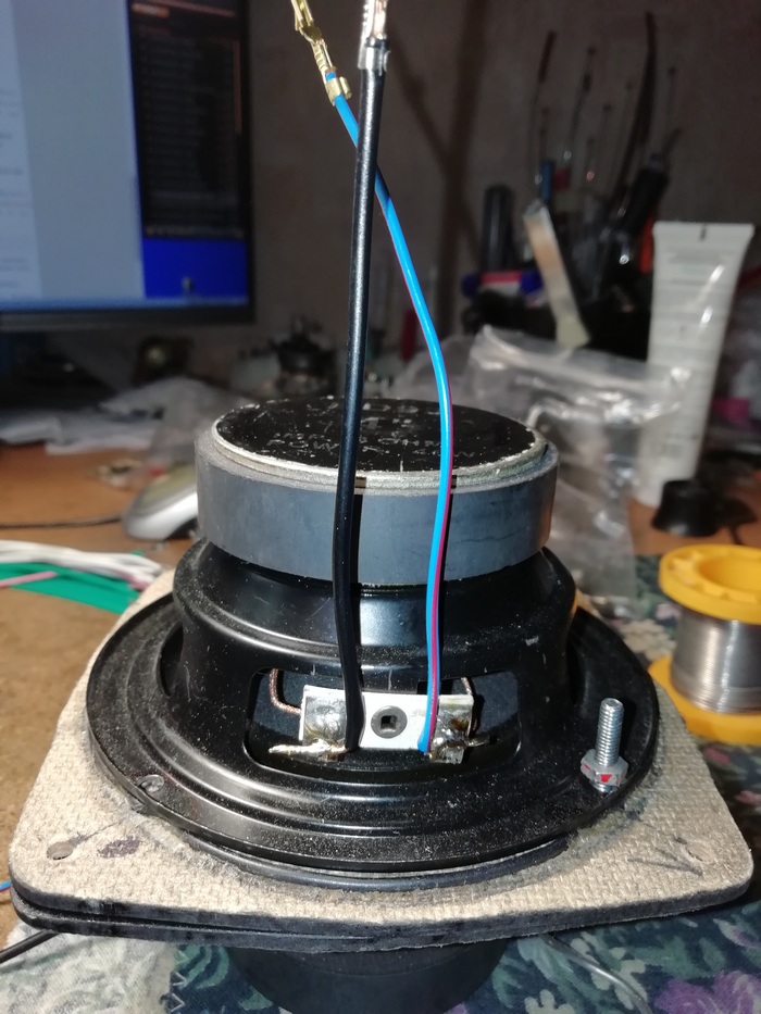

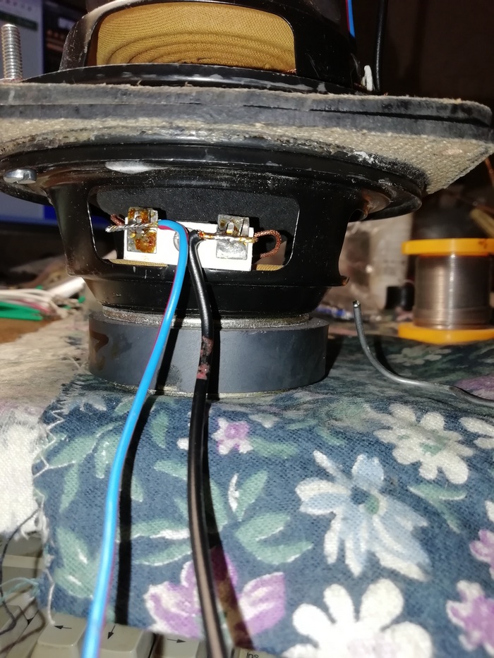

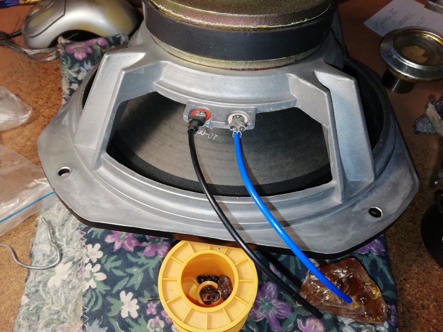

Припаял к СЧ динамикам провода с папами.
На ВЧ уже папы есть. С фильтра на эти части диапазона идут мамы.
На НЧ примерил мамы с проводами
С фильтра идут просто провода. Мамы НЧ посажу на скрутки с проводами от фильтра. Вдруг ёмкости добавить понадобится. А в плату фильтра уже как-то и влезать не хочется. Хотя собирался при необходимости.

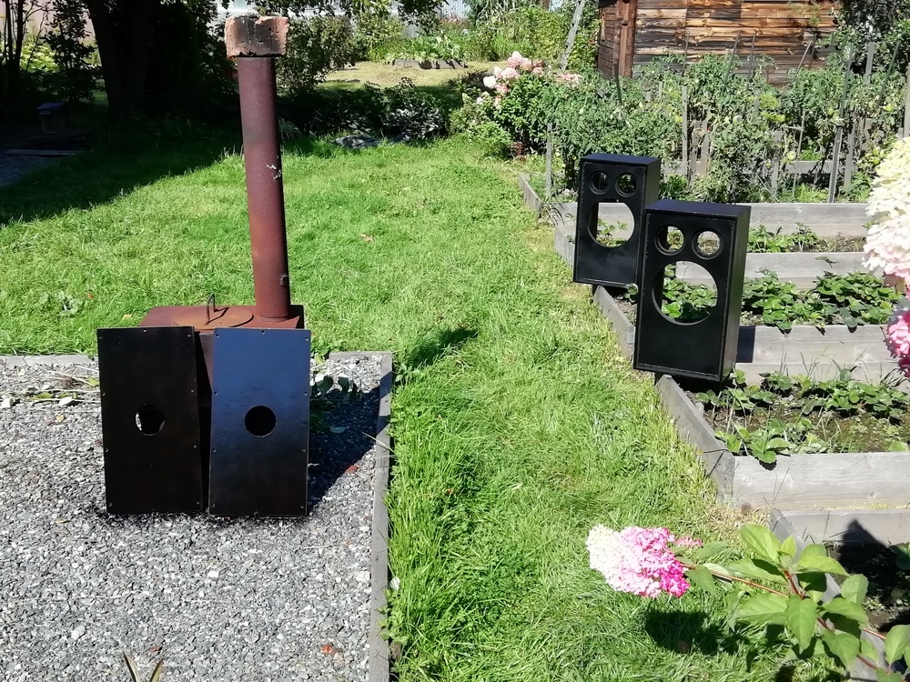

Сегодня плодотворно потрудился. Докосил остатки травы и убрал её.
Досыпал щебёнкой ещё один участок дорожки.

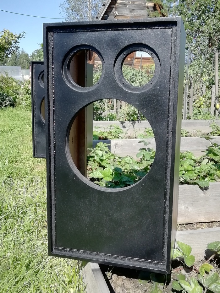

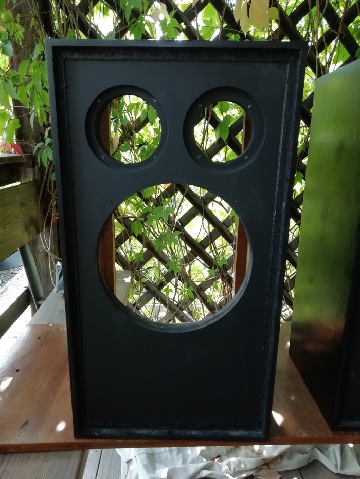

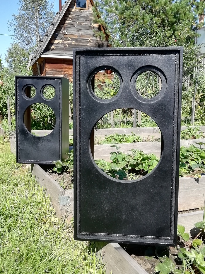

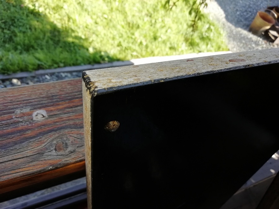

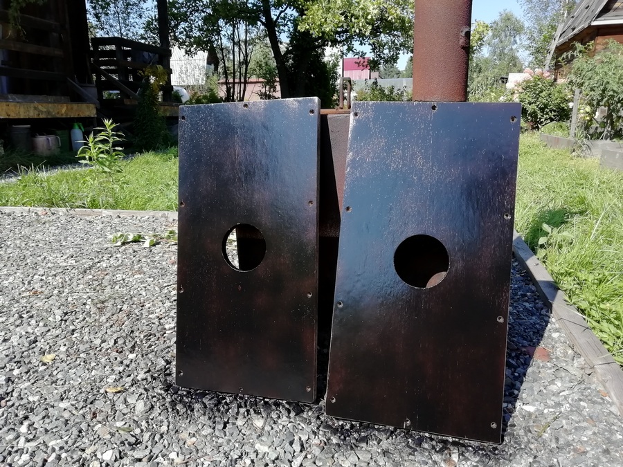

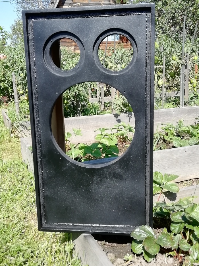

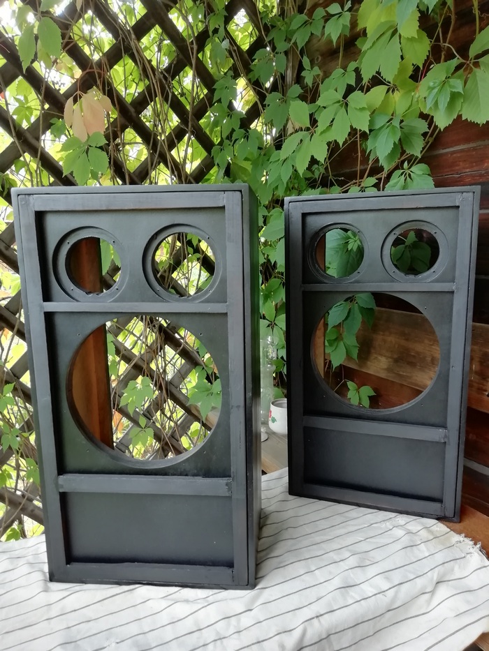

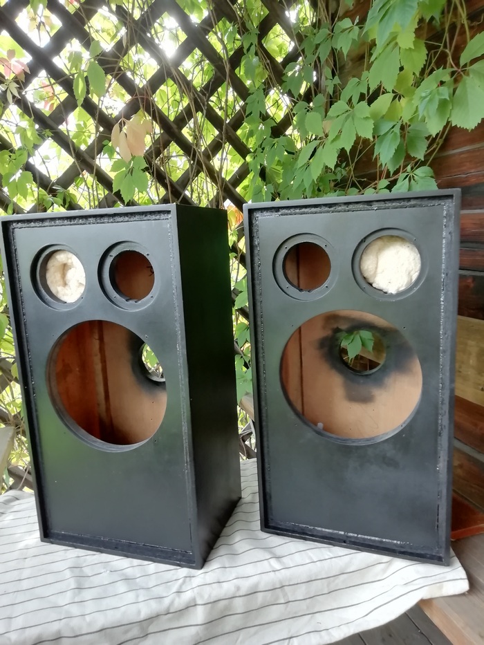

Покрасил морды колонок ещё раз. Матовое покрытие, видимо в силу не очень прочной краски или слишком высокой шершавости не даёт возможности прикасаться к поверхности. Остаются пятна. Попытка протереть тряпкой любой - оставляет белёсый след. Видимо вершинки покрытия срываются. Геморрой этот надоел и я решил по матовой бросить глянцевую. Но не сплошным потоком, а прерывистым. С большего чем рекомендуется расстояния. Вершиной факела. Получилось достаточно хорошо.
Фото конечно не отображает, но в реале получилось здорово! Шершавинка осталась, но она уже поблёскивает и имеет более прочную структуру. Следов на ней не остаётся
Удобно ещё тем, что после подсыхания краски, в нужное место с большого расстояния можно пульнуть ещё. Самым краешком (вершиной факела).

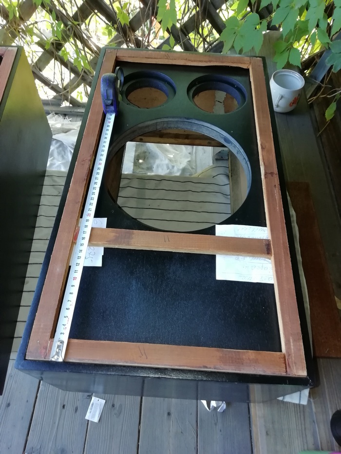

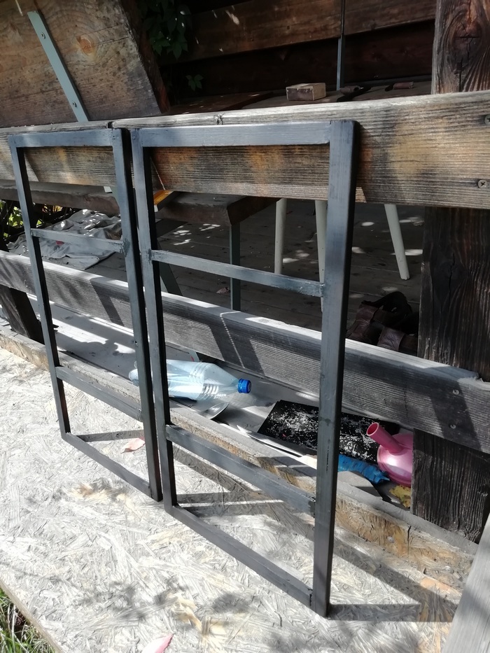

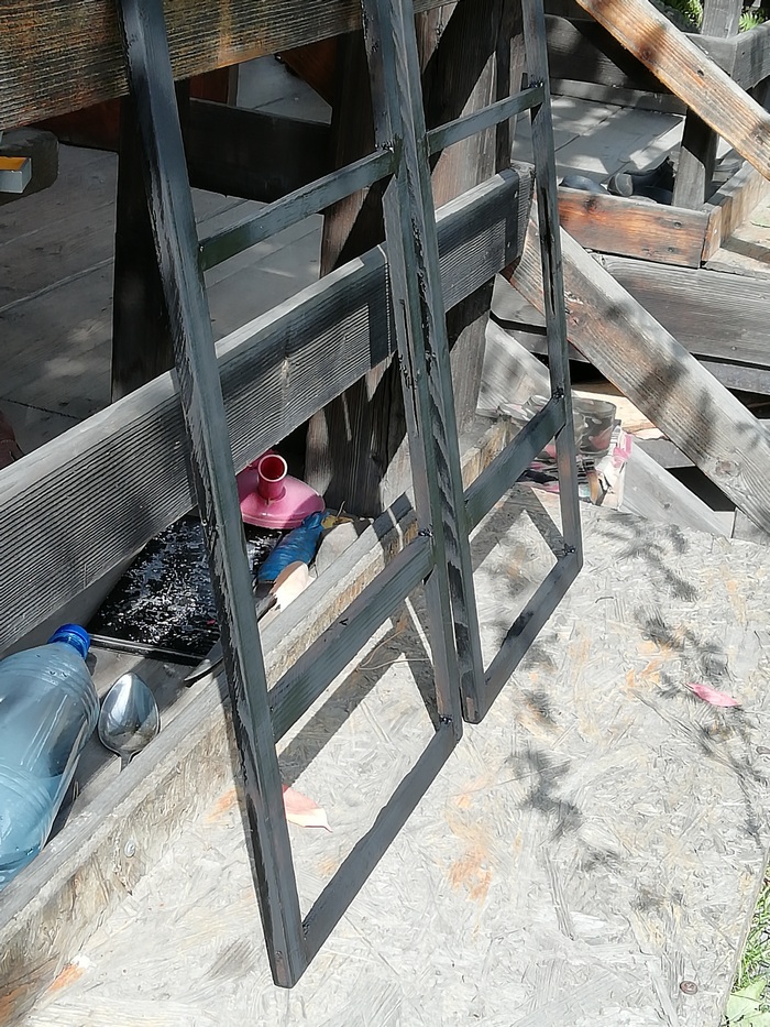

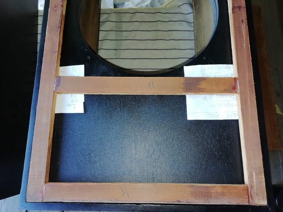

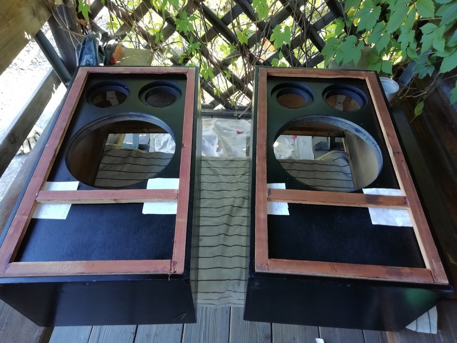

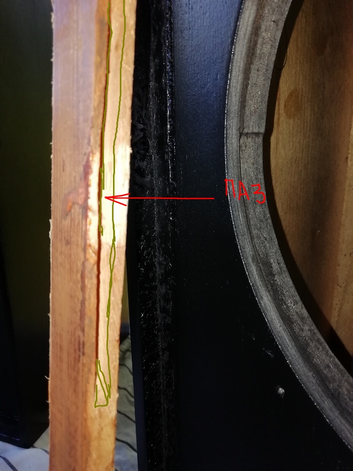

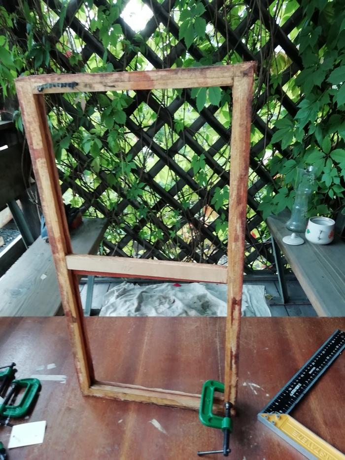

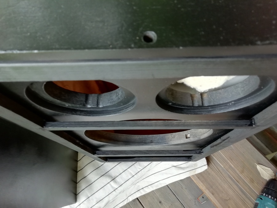

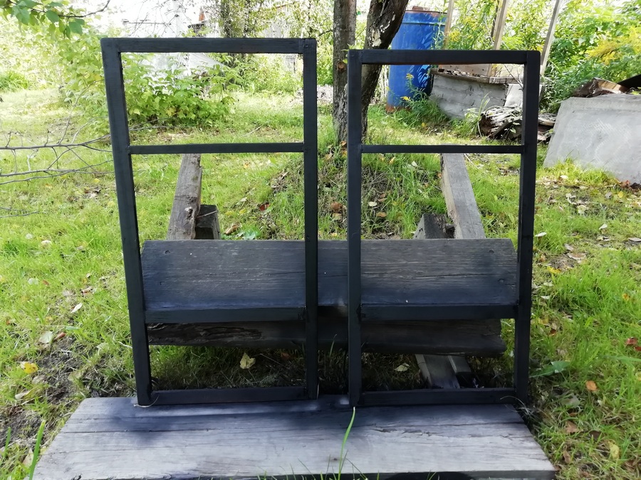

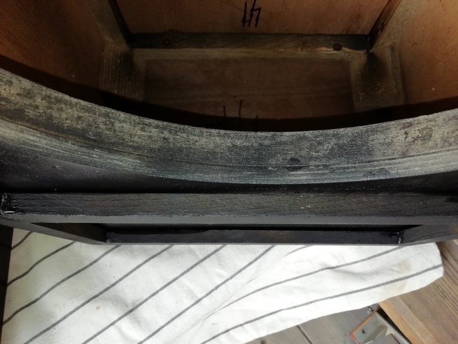

Грили разъединил. Где надо обработал. Примерил.

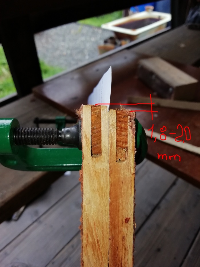

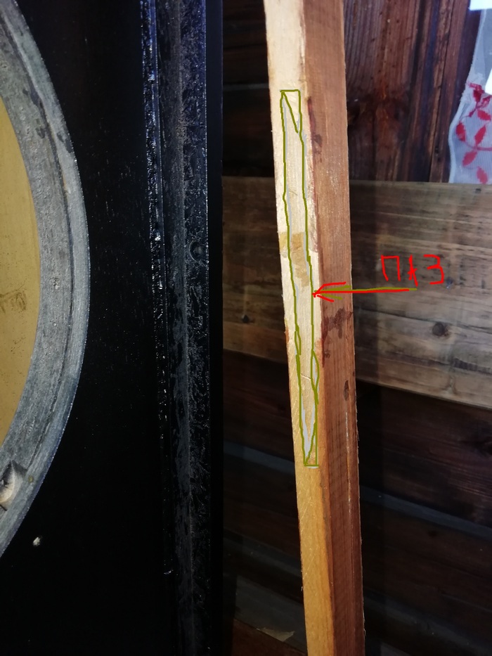

Поперечина, имеющая такую же толщину, что и сама рамка, расположена как раз напротив НЧ динамика. А это значит, что динамик будет мешать установке гриля на всю глубину как гриль не крути. Поэтому её (поперечину) вышиб из пазов

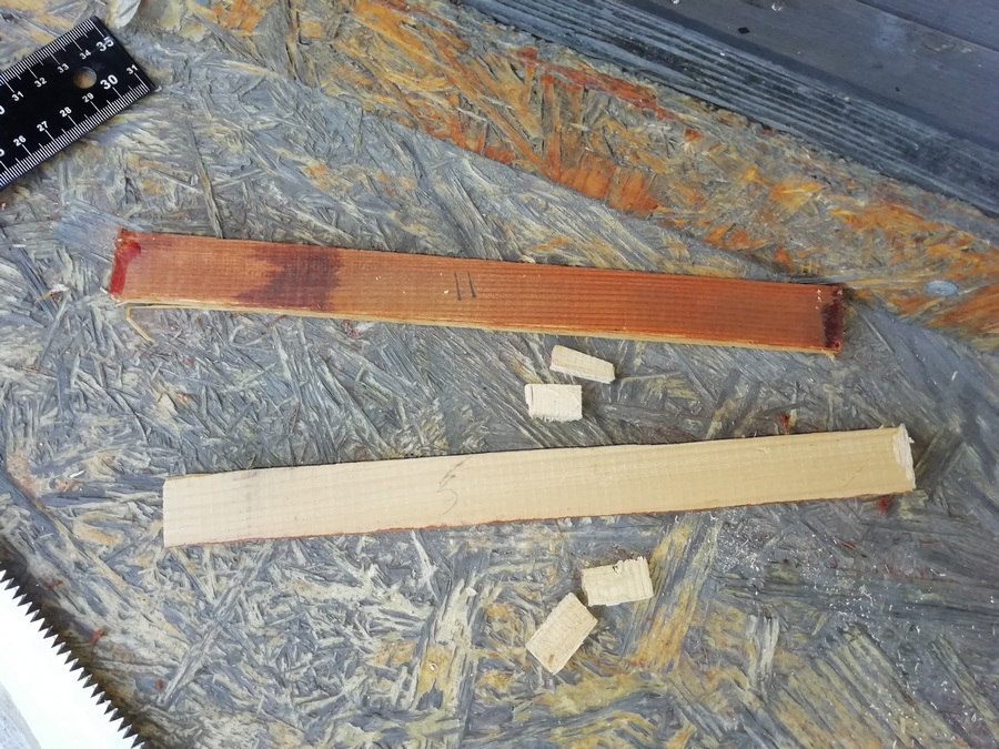

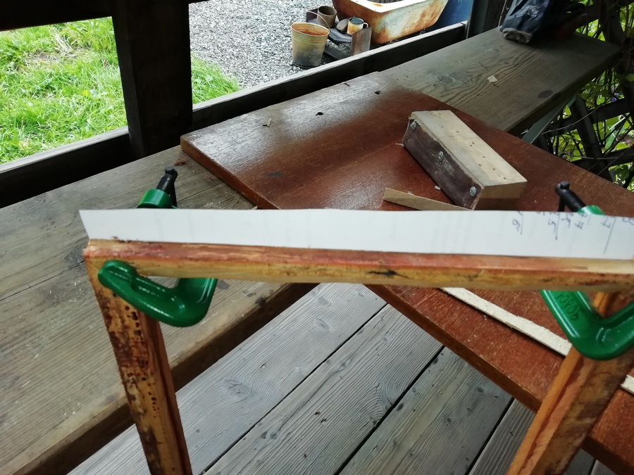

А с поперечины срезал то, что находилось в пазах

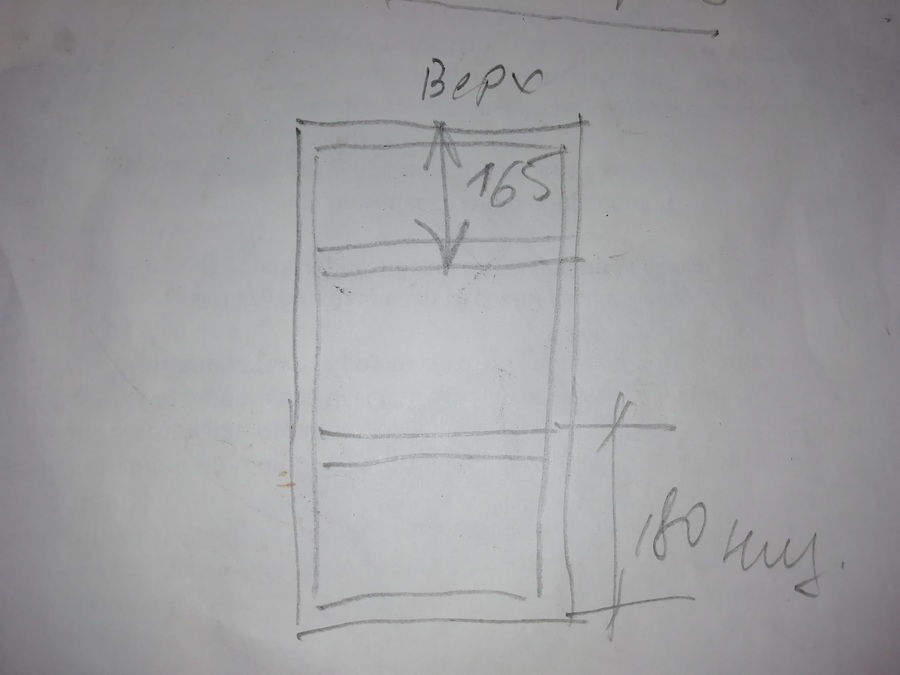

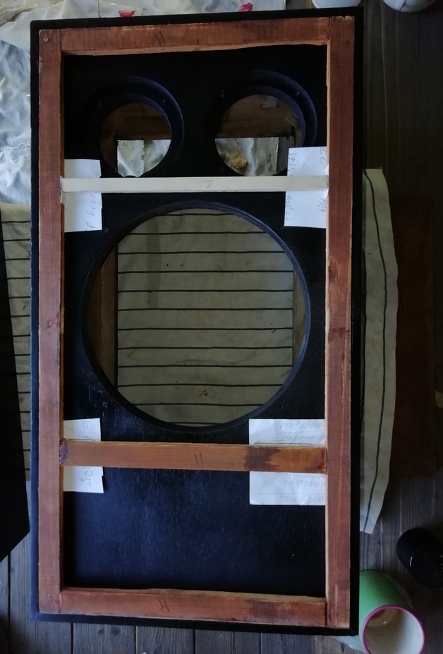

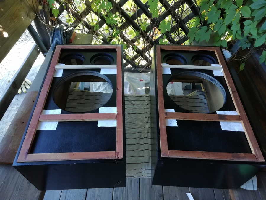

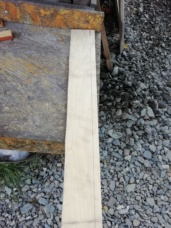

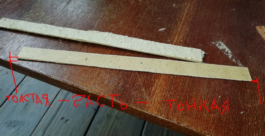

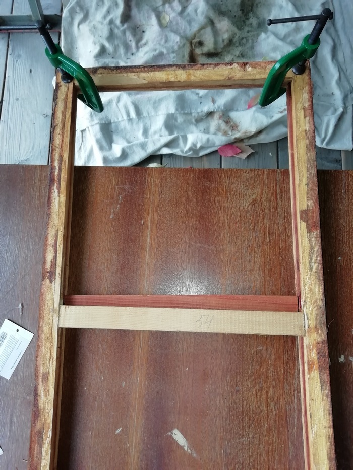

Из фанеры, что осталась от внешней части фронтальной панели, отрезал полоску шириной в 15,0 мм
разрезав её на две части нужной длины.
Будет две распорки. Верхняя, тонкая из фанеры между НЧ и СЧ/ВЧ динамиками. Толстая под НЧ динамиком.
Под места склейки подложил бумажки, чтобы клей ПВА не попал на панель
IMG_20240823_171307.jpg IMG_20240823_171315.jpg IMG_20240823_171818.jpg IMG_20240823_171804.jpg

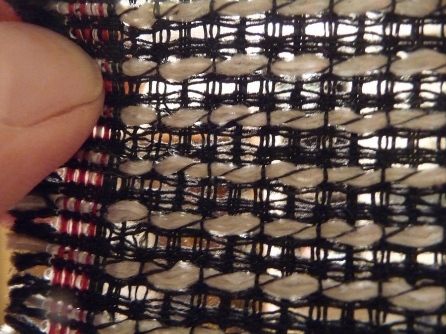

Есть черная акустическая ткань, но её не хочу. Рогожки, что припасена, на эти АС не хватит. На "Озоне" ничего толкового не нашёл. Надо что-то напоминающее старую акустику. Винтаж. От тёмно-жёлтого до светло-коричневого.
Надо много. Эти АС, Denon SC-106, акустика на JBL в корпусах от Technics SB-411, 25АСА-II. А... Ещё биговские АС.

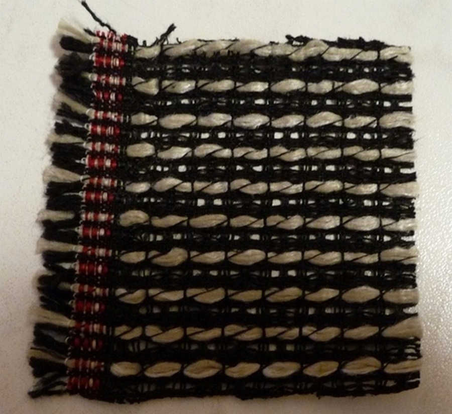

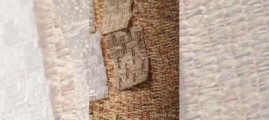

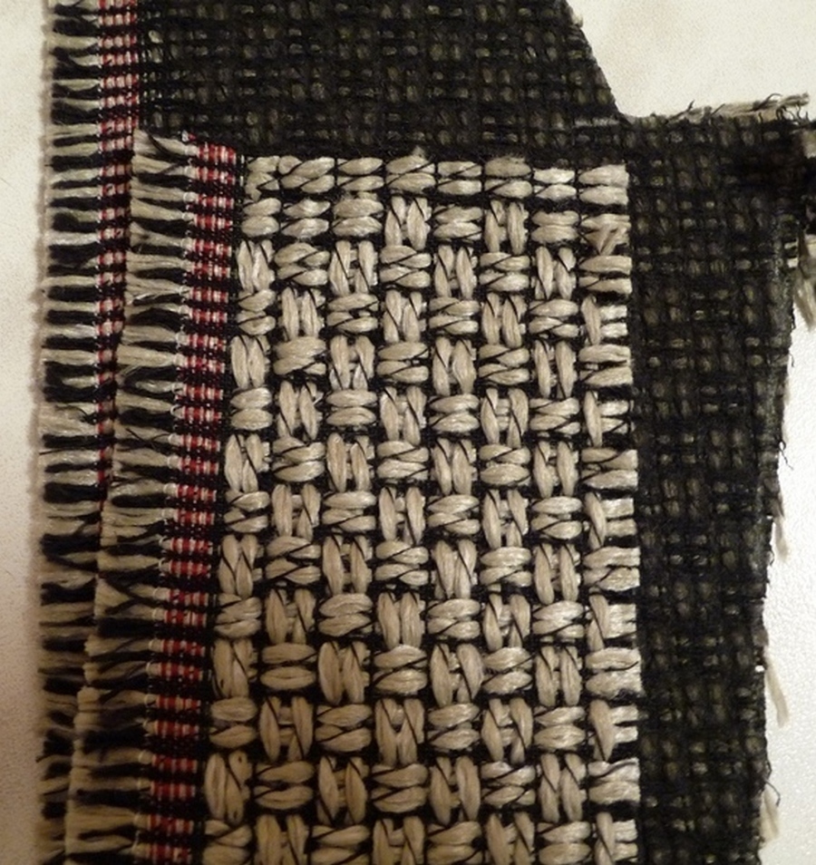

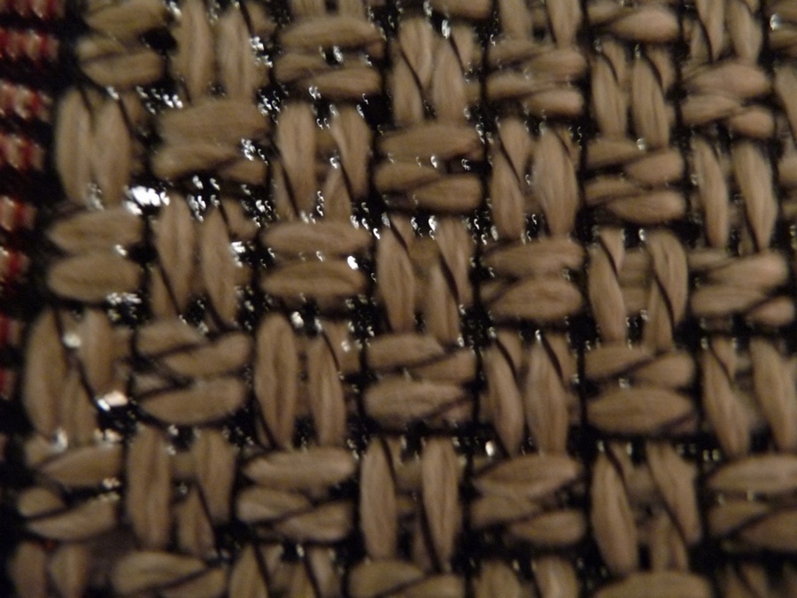

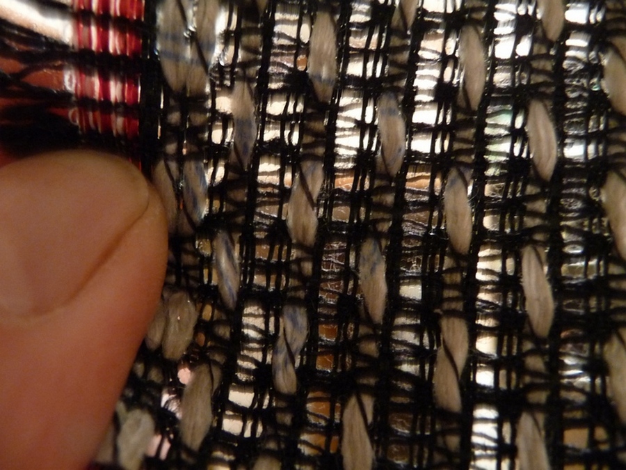

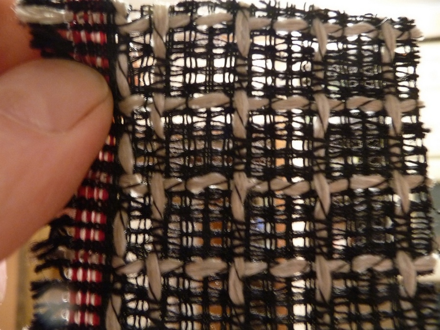

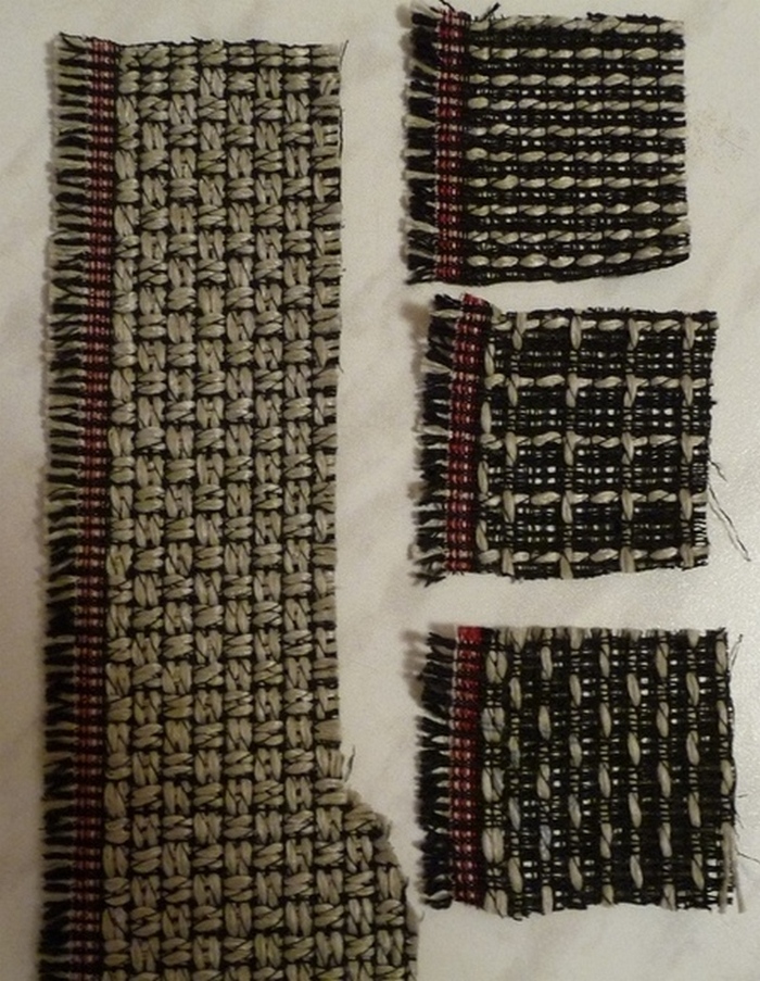

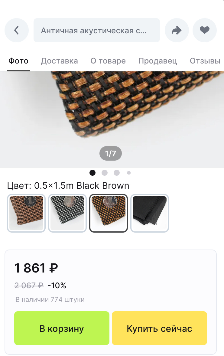

Дорага?
Ну да. За кусок 60 х30 см.
Тогда уж точно нужно искать Рогожку нужного оттенка. С ней по крайней мере можно поэкспериментировать вытягивая ту или иную нить. Создавая нужный рисунок
Посмотреть вложение 108262 Посмотреть вложение 108263
Посмотреть вложение 108265 Посмотреть вложение 108266
Посмотреть вложение 108267 Посмотреть вложение 108268
Посмотреть вложение 108269 Посмотреть вложение 108270
Ага. Найди такую ещё!
Мебельная не такая.
Мешковину джутовую купить и покрасить!? Будет брутально смотреться.
На Али глянь ткань, есть там и коричневая, и жёлтая, однотонные и недорого!
С рогожкой плохо что она почти вся с подкладкой идёт, которую не оторвёшь(
У меня приятель брал дублерин - ткань которую используют чтобы подклеивать на платья как подкладку - акустически прозрачная. Идёт с клеевым слоем - но он не мешает, просто им внутрь.
Можно типа такого https://www.ozon.ru/product/dubleri...IqlQcaUtTg&avtc=1&avte=2&avts=1724428698&hs=1 они тожеразной фактуры бывают, жаль только с цветами и узором не густо - с основном монотонно тёмные или светлые, зато по плотности можно подобрать и стоит недорого (сравнительно)

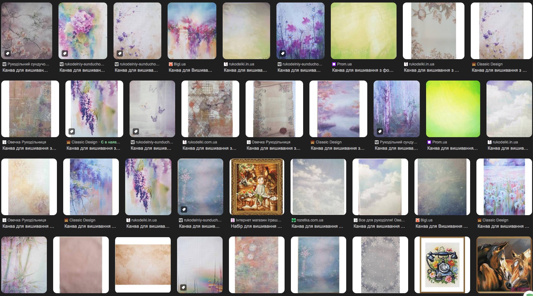

Иґорь ГермАныч, льняная канва для вышивания не?
Или накладная канва:
Всякоразной плотности эти "канвы" есть, и разных цветов.
А нужный колОр –> вспомни, как джинсы "красил и варил";)
Влажную ткань на рамку, высыхает – барабанsmile_23
*) Оное добывается в маґазинчиках для рукоблудниц рукодельниц.
Я про неё думал. Но хочется чего-то повые*астей!
Так-то чёрная у меня есть.
Ну, дык, смотри канву для вышивания с фоновым рисунком
Шо хош можно найти:
КапЕц(!), все деффки удифилы твои:)

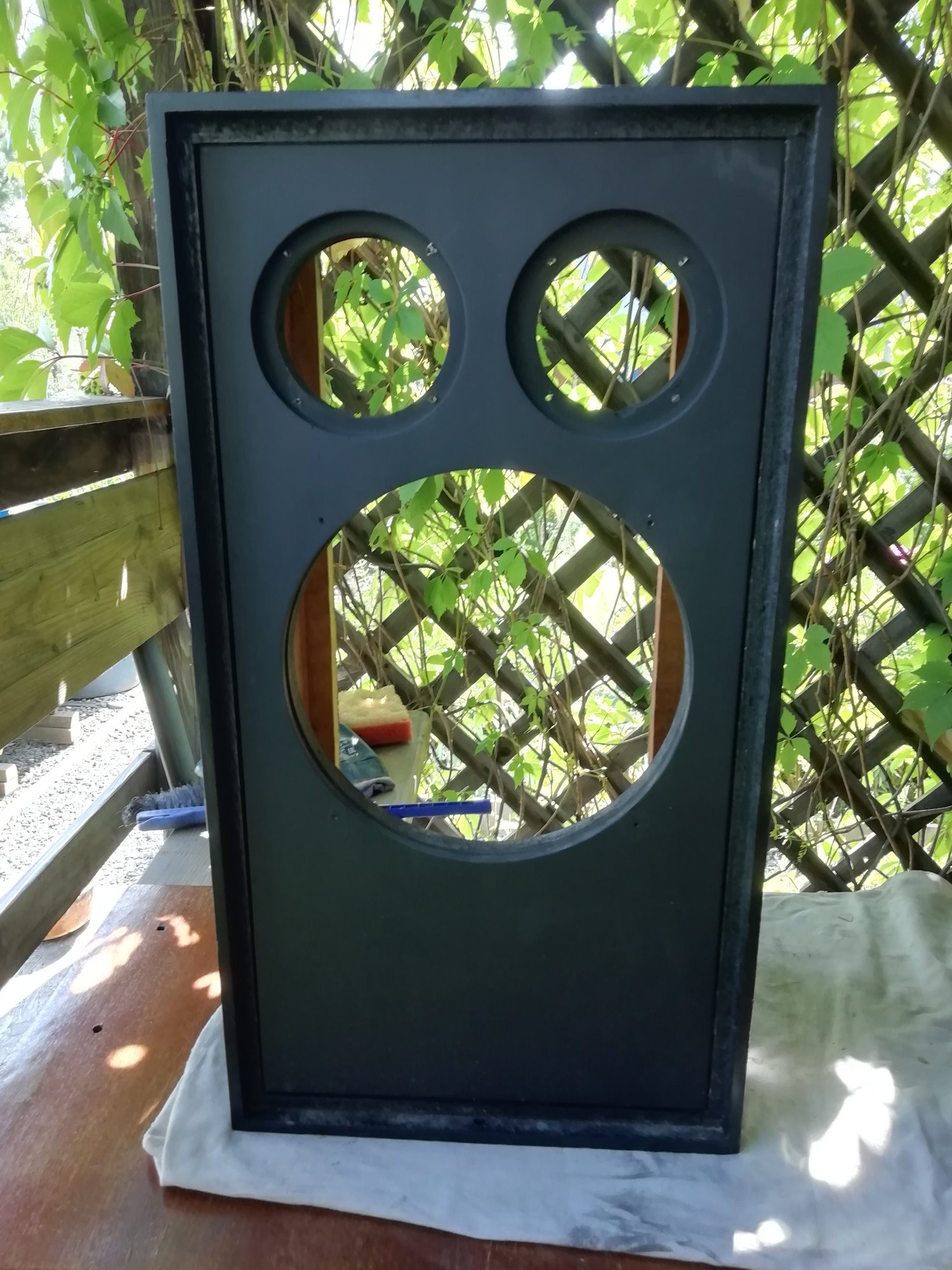

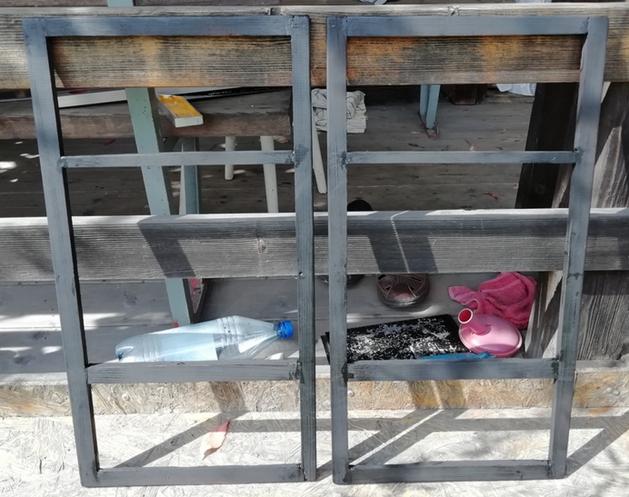

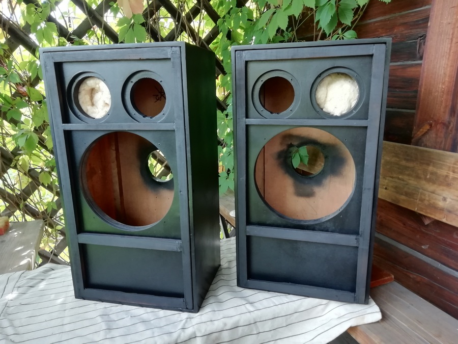

Вчера довёл до ума рамки грилей. Все выступы, шершавинки сгладил. Закруглил все передние грани и углы
И покрасил. Грунтовкой. Под тканью все равно не видно. Хоть тушью.
IMG_20240825_124436.jpg IMG_20240825_124524.jpg IMG_20240825_124528.jpg IMG_20240825_124542.jpg
Примерил
Прикрутил колпаки СЧ и задние стенки
Вот теперь корпуса готовы к путешествию домой

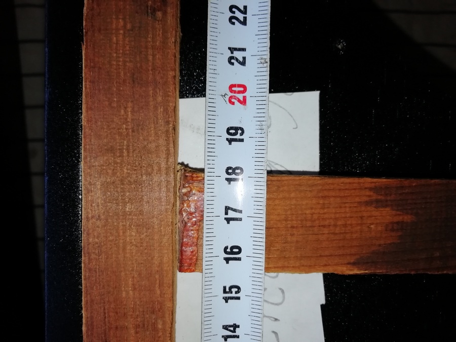

С зазорами между плоскостью фронтальной панели и внутренними частями рамки гриля достаточны, чтобы не задевать ни один из динамиков.
Толщина фронтальных панелей 27,0 мм
Толщина задних панелей 21,5 мм
Толщина стенок корпуса танцует от 19,5 до 20,5

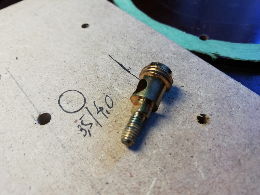

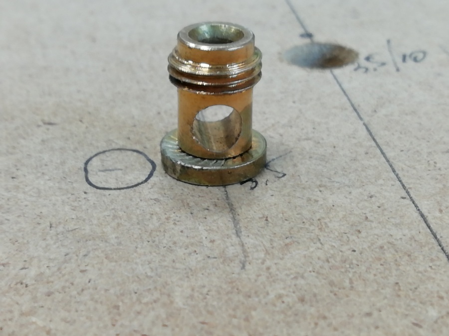

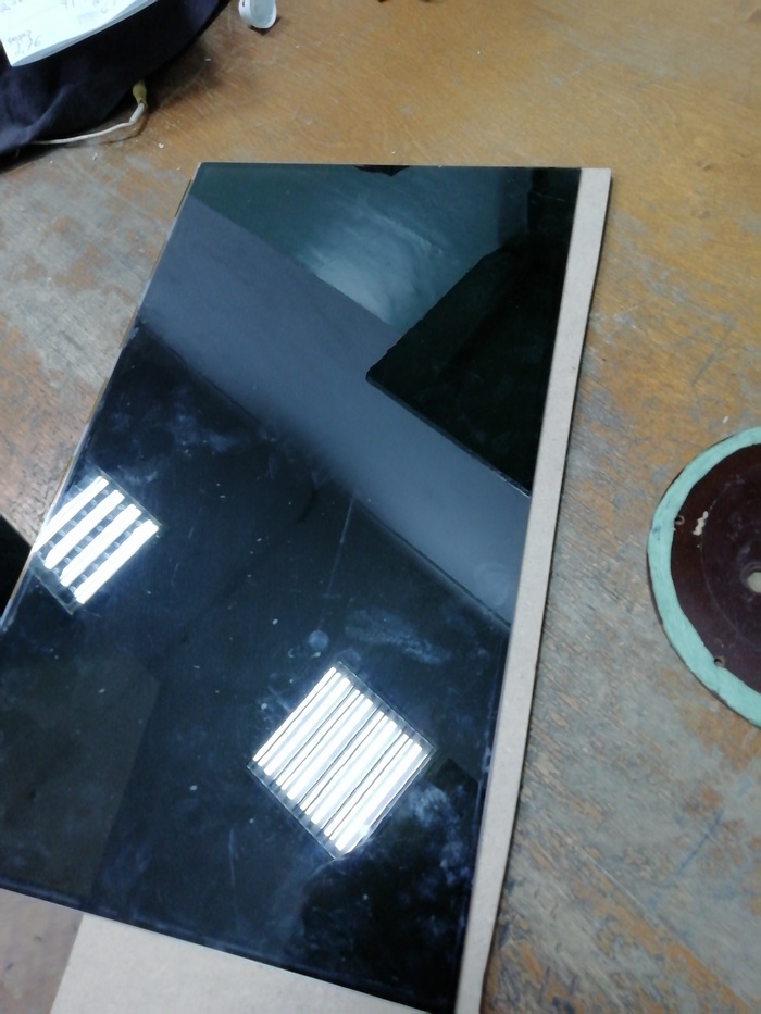

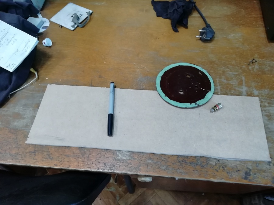

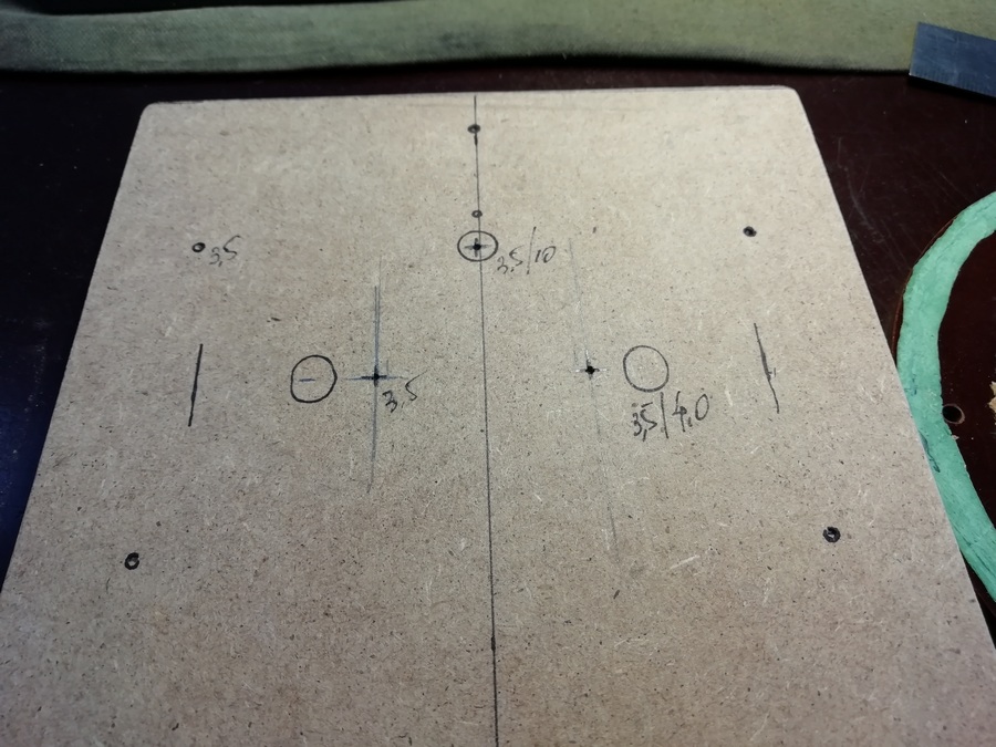

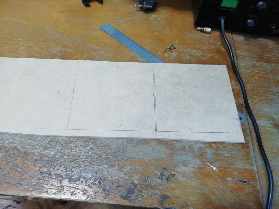

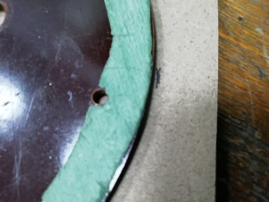

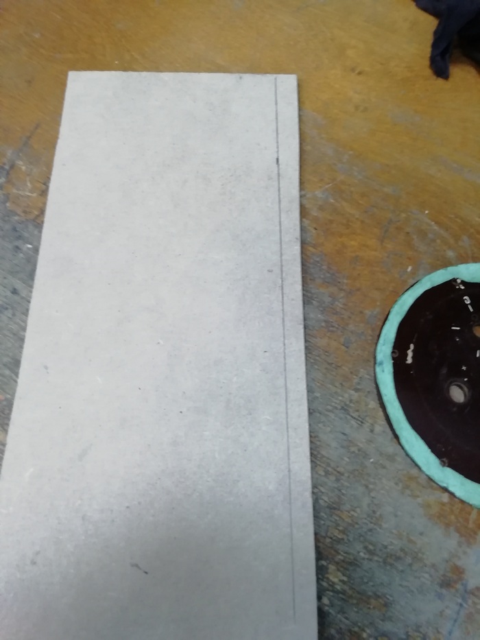

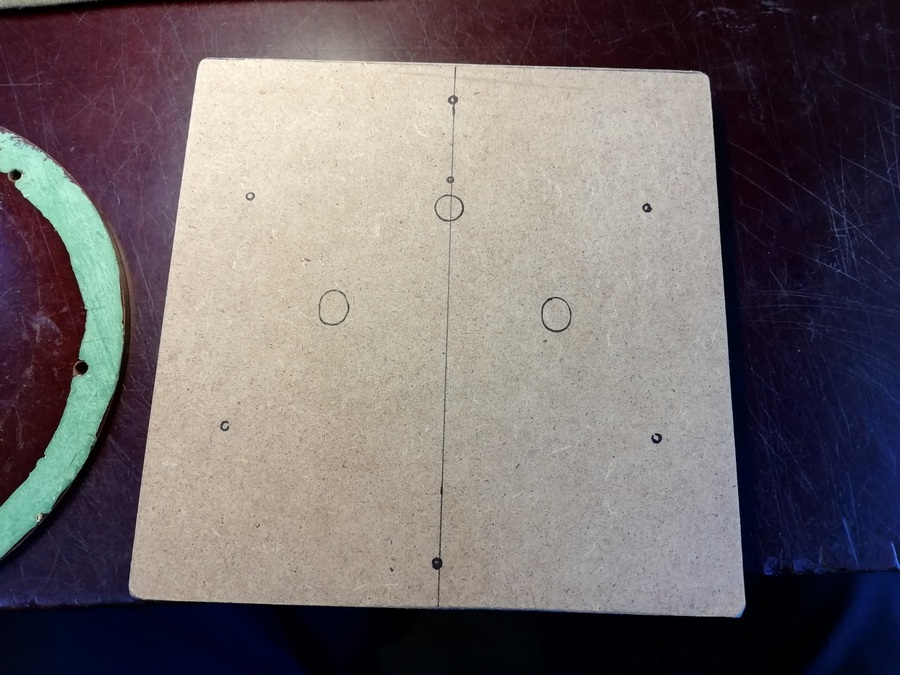

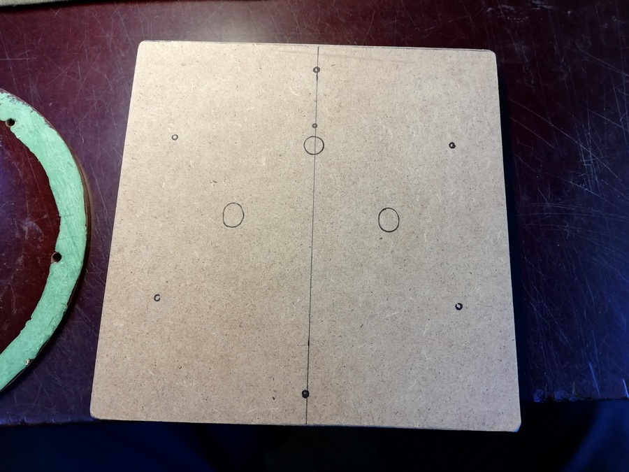

Решил сделать новые панели терминалов. В родных, гетинаксовых, отверстия под зажимы овальные и большие. Под советские. В них не засунуть 2,5 мм.кв. провод, который у меня раскинут от усилителя на три пары АС. Поэтому взял кусок-остаток плотной ДВП толщиной в 6,0 мм и разметил его под два квадрата со стороной в 140 мм задавая прямой угол остатками матрицы ноутбука
IMG_20240911_081053.jpg IMG_20240911_081214.jpg IMG_20240911_081237.jpg IMG_20240911_081312.jpg IMG_20240911_081431.jpg IMG_20240911_081537.jpg
Отпилил. Ровно сложил приклеив по углам маленькими капельками Момента и разметил места будущих отверстий по старой пластине терминала.
Разметку отверстий под зажимы перенёс ближе к центру.
Просверлил соответствующими свёрлами
Под установочные овалы зажимов,
Расточил отверстия круглым надфилем
Проверил установку
Всё получилось отлично. Осталось покрасить. На каждый из данных терминало будет установлен проволочный переменник мощностью 5 ватт в 24 ома. Он будет зашунтирован резистором на 8 ом. Включаться в схему фильтра будет как в фильтре
