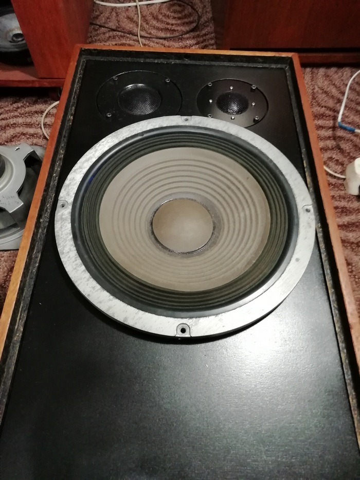

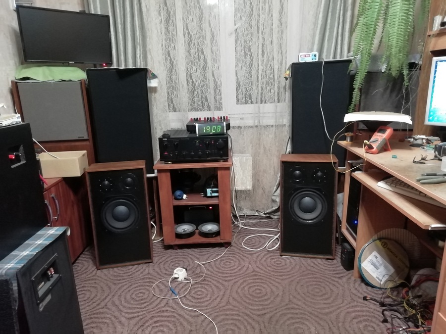

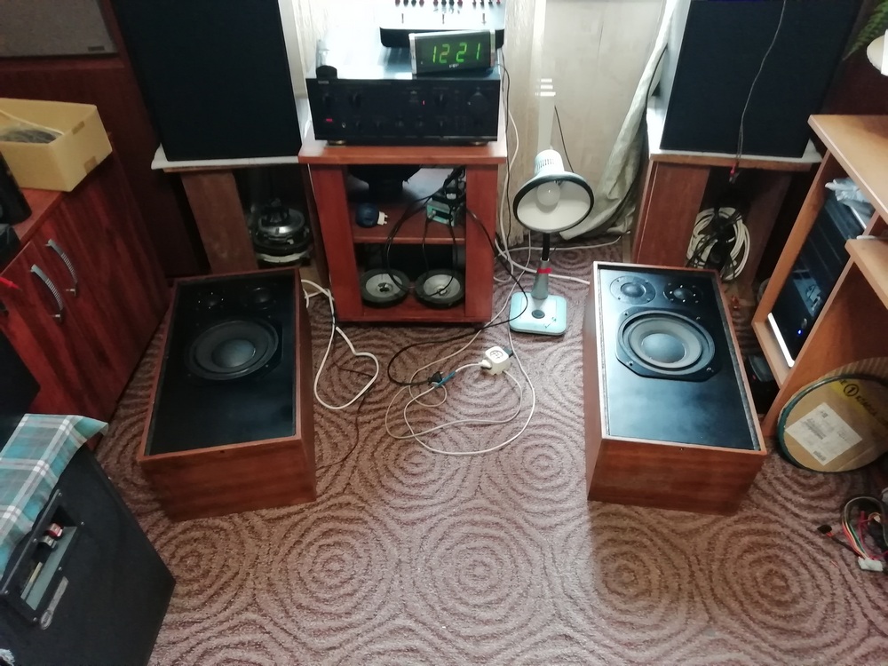

- А давай-ка я проверю на имеющемся у меня объёме в 33 литра все имеющиеся динамики. И проверил.
Приготовил все три динамика (снял Диатоновский) и поочереди установив их мордами в корпус тыкал до изнеможения серьёзной батарейкой в их входные клеммы
IMG_20211026_192213.jpg Diatone
IMG_20211026_192308.jpg IMG_20211026_192339.jpg JBL
IMG_20211026_192601.jpg IMG_20211026_192451.jpg Sony
Ssssука! Все три, лучше или хуже будут играть в этом корпусе. Даже в ЗЯ как этот. С чистым внутренним объёмом в 33,3 литра.
Корпуса техниксов, при расчёте по внешним с переходом на внутренние, имеют не менее 44 литров ЗЯ. JBL кстати имеет родной корпус с очень близким объёмом, но ФИ. А так как данные динамики от JBL имеют заменённые ЦШ и подвесы, то тут могут возникнуть нюансы.
Диатоны своей тыльной стороной отыграли выше всех из трёх. НЧ есть в достатке.
ДжиБиэЛь по НЧ так же смачно, но удали на верхнем участке меньше. Катушка у них больше ли-чё-ли. 2" всё же.
Соньки отжали больше всех по низам в данном, перевёрнутом виде. В верхней части диапазона - где-то посерёдке и между.

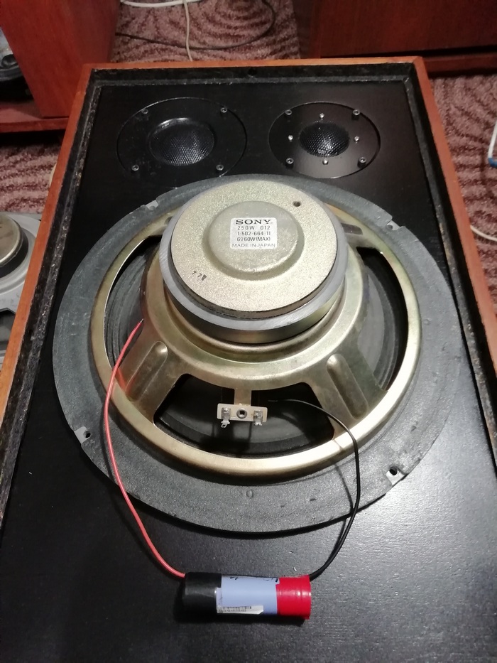

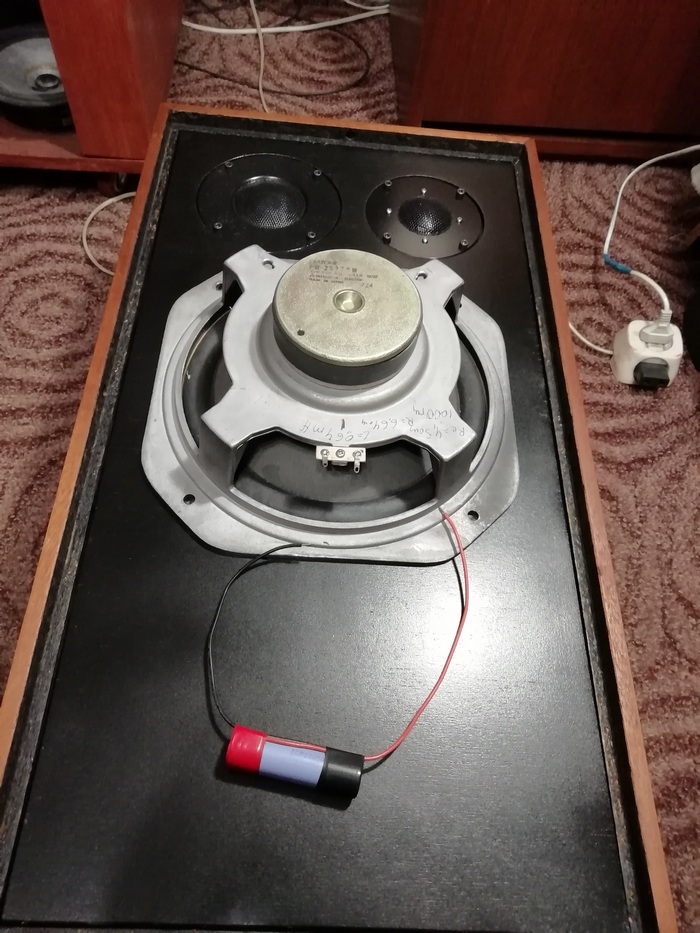

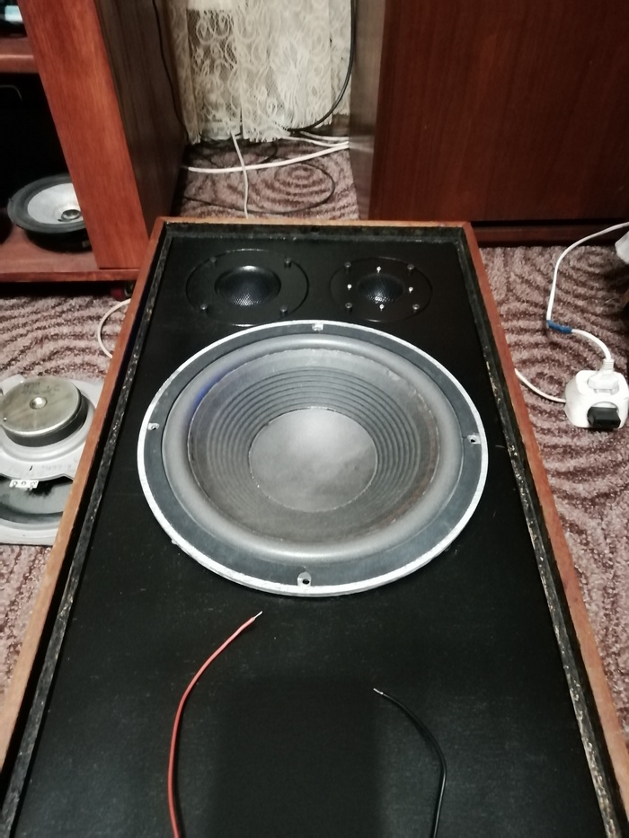

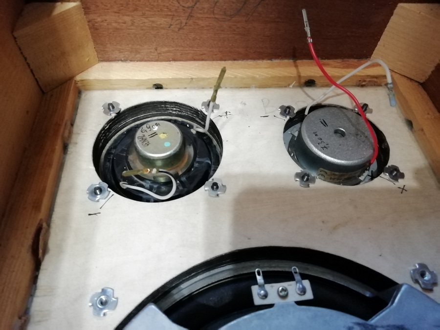

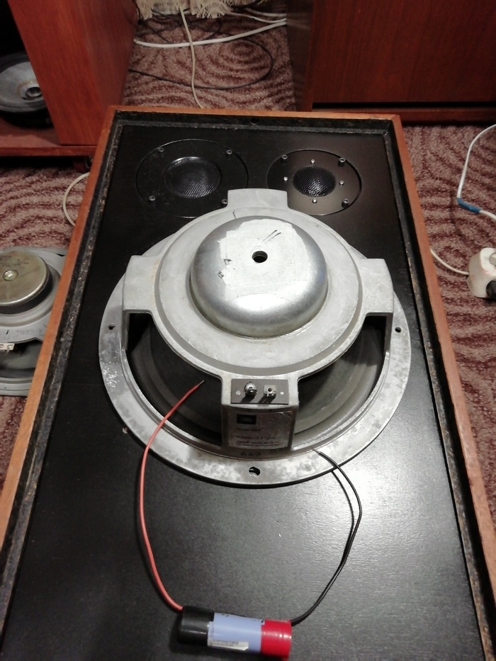

Посмотреть вложение 24210 Diatone
Посмотреть вложение 24211 Посмотреть вложение 24212 JBL
Посмотреть вложение 24213 Посмотреть вложение 24214 Sony
А ведь есть ещё и корпуса от S-90. Даже две пары.
У менЕ даже насморк начал проходзиЦь! :cool:

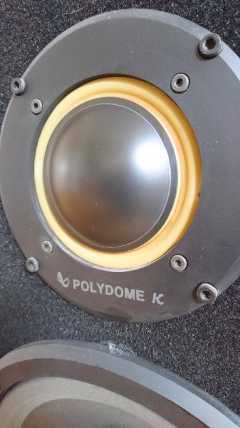

У меня был отличный пример от акустики "Technics SB-501". Бумажно-хрен пойми какой купольный СЧ большого диаметра. А приводился он в движение именно такой же катушкой с высоким каркасом, но большего (32 мм диаметром) при наличие двух ЦШ раскинутых по высоте каркаса.
Чем я хуже, если у меня всё так сложилось удачно сделать нечто подобное...
А классика? Классика - купольный СЧ от JBL, который надеюсь хотя бы летом куда-то пристроится.

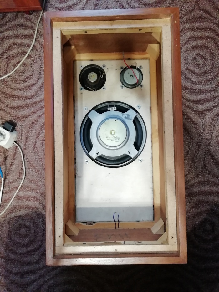

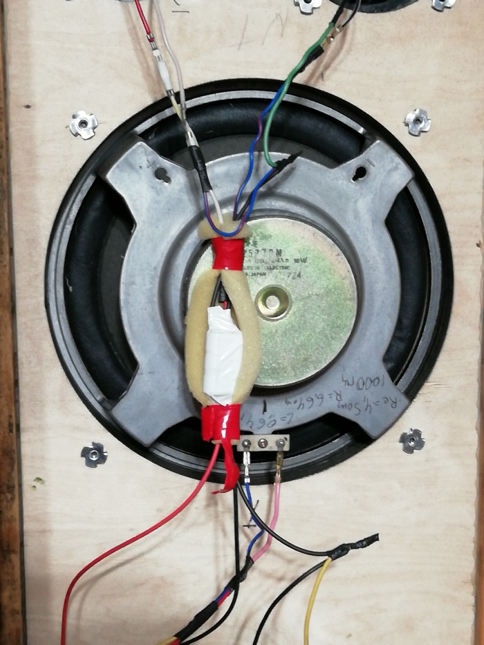

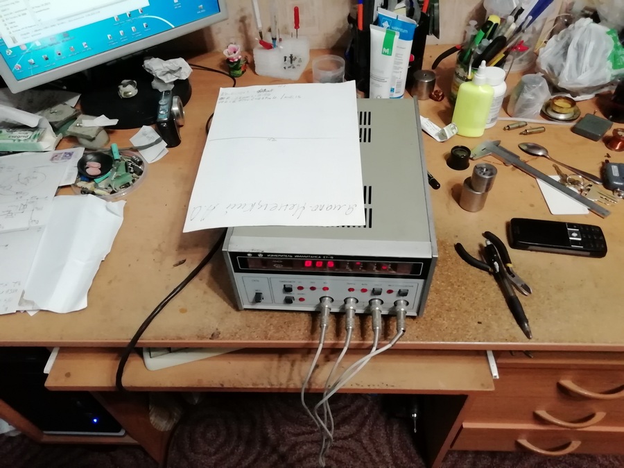

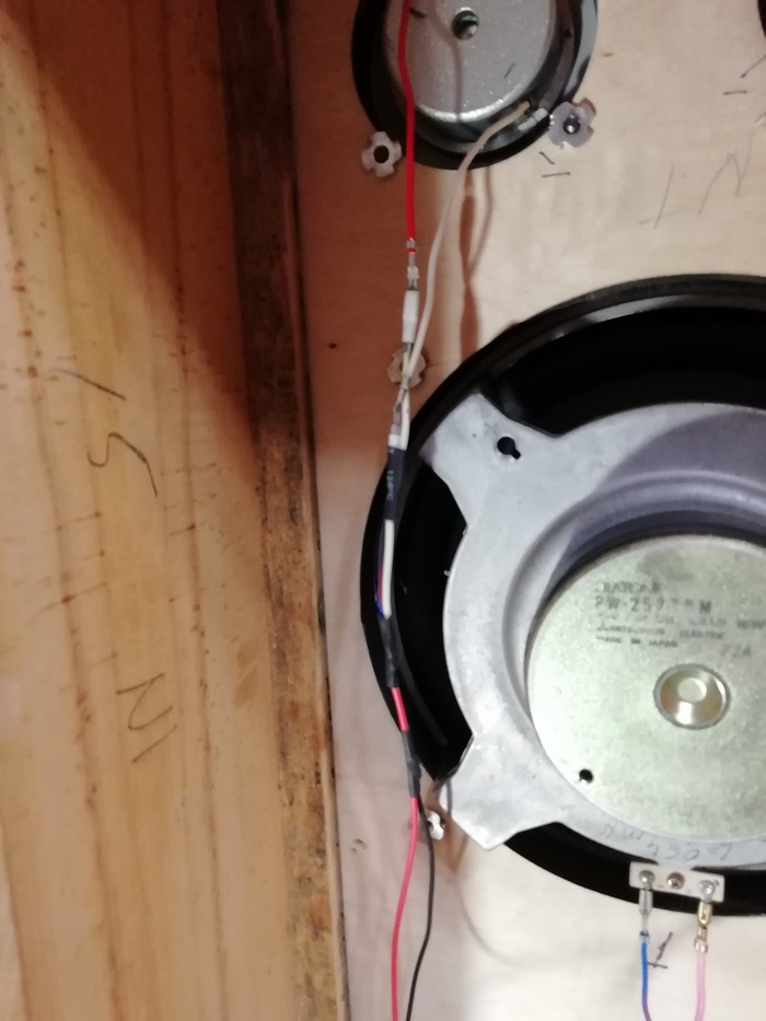

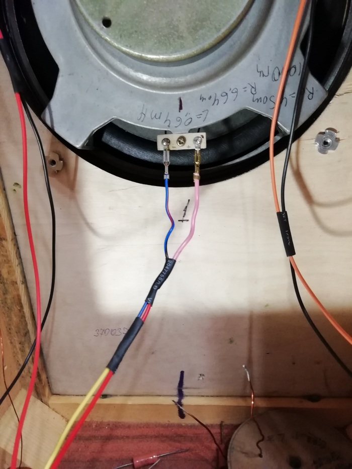

В субботу вскрыл акустику. Проверил все динамики измерителем иммитанса, чтобы увидеть. Есть ли какие-то расхождения с измерениями на воздухе. Пока мнение не сложилось (не могу найти старые записи), а динамики выкручивать по новой чего-то не особо и хочется.
Вклеил катушки фильтров на днище корпусов предварительно измерив.
Посмотреть вложение 24105 Посмотреть вложение 24107 Посмотреть вложение 24108 Посмотреть вложение 24109
Посмотреть вложение 24110 Посмотреть вложение 24111

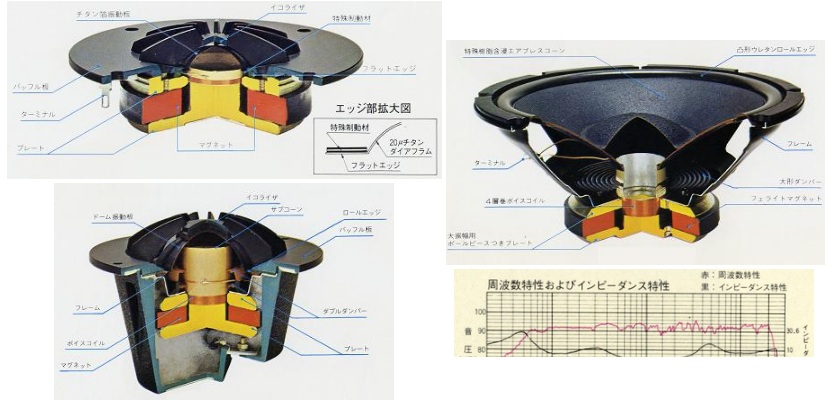

да нашёл такую головку, но судя по фото форма купола не стандартная в виде сферы для классических купольных сч ( как часть обрезанного шара), а вытянутая более острый угол что обеспечит повышенную жёсткость диафрагмы в месте крепления звуковой катушки, японцы пишут двойная центрирующая шайба (причем они очень малого диаметра) применена лишь для способности переварить большую входную мощность тем самым предотвратив раскачивание диафрагмы , есть такая конструкция и у infinity kappa но в 4х полоске и в качестве мид баса только купол усилен каркасом , а сам сч 3" купол polydome имеет устройство по классике 3" звукову катушку, находил тему интересную этот материал из которого сделаны купола polydome был специально разработан компанией для качественного звуковоспроизведения и содержится в секрете, но он разрушается лет через 15, один америкос поставил перед собой цель изготовить самостоятельно такой же по характеристикам материал, он годами экспериментировал создал ящик полностью обработан внутри звукопоглотителем и в нём проводил измерения, пишет потратил более 10тыс[imath]на это и смог добиться почти заводских характеристик, организовал производство и даже сейчас можно заказать на ебей его диафрагмы, там же обсуждались способы ремонта таких головок путём покупки полипропиленового пылезащитного колпака за 1[/imath] подходящего размера и подвеса ппу, он отвечал что это полная фигня так как основная проблема была получить такой же импульсный отклик как у оригинала и утверждает что таким способом ремонта это не возможно, прикрепил фото восстановленного динамика с помощью полипропиленового колпака (чёрный) с подвесом, те кто так делал пишут на форумах что играют нормально но это всё относительно конечно, есть ремкомплекты к ним с шёлковым куполом в ютубе есть запись шёлк звучит головы на две хуже..

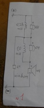

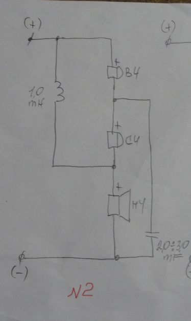

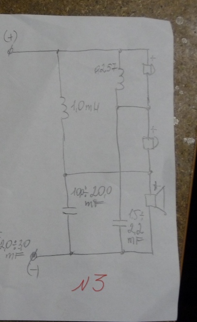

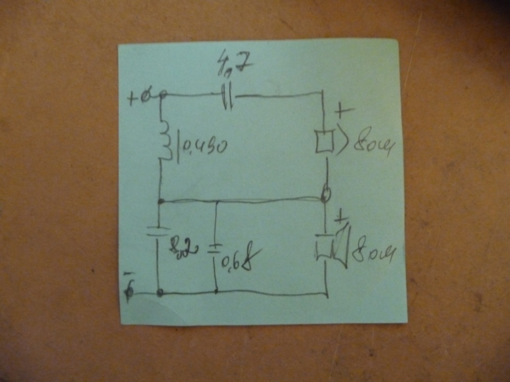

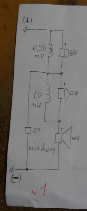

Дать жизни звуку. Сопротивлением Rx придётся слегка поиграть. Из-за него весьма зависит пищалка. Далее вторую АС уже распаять в соответствии с фильтром №2

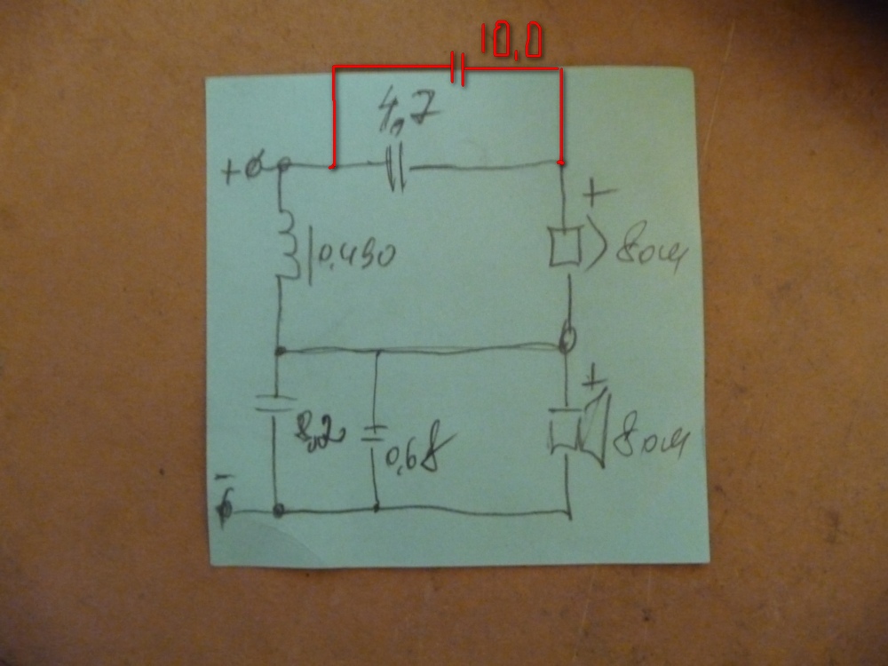

И так же устроив её на полу рядышком, тоже оживить. Послушать. Вникнуть. В первой перепаять фильтр по №3
Так же прослушать данный вариант и выбрав какой-то единственный, уже приступить к эксплуатации в течение некоторого времени. Ну и параллельные фильтры никто не отменял.
Чуйкой чую, что будет в.1 + кондёрчик последовательно с пищиком и сменой фазировки. Не?
Не! Благородство концепции отсутствия конденсаторов в №1 не позволяет кощунствовать над идеей автора данного фильтра.
В №2 вполне может измениться полярность СЧ динамика, как собственно и в №3. Пока всё на бумаге и в деталях на столе.

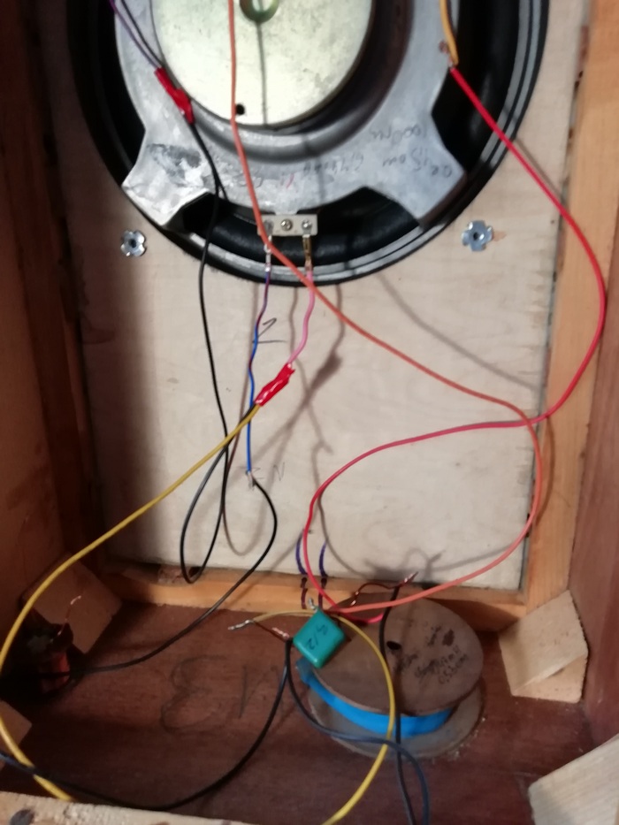

Ну.можно же и подстраховаться,и не ставить ВЧ с малым сопротивлением.Или ставить,но не слушать на всю громкость.Или подобрать параметры динамиков так,чтобы было одно сопротивление примерно и мощность,например для ламповых усилителей.
Можно конечно конденсатор последовательно с пищалкой. Только раза в три...четыре большей ёмкости от расчётной.
Например при восьми омах пищалки, и катушке в 0,25 мГ, частота среза (если быть точным) = 5120 Герц. Соответственно, если считать для первого порядка и той же частоты, кондёр должен быть ёмкостью в 3,9 мФ. Если ёмкость кондёра включенного последовательно с пищалкой увеличить до 12 мФ, то он фактически никак не будет влиять на работу катушки. По крайней мере никакое золотое ухо не услышит изменений в звучании АС после внедрения данного конденсатора, а пищалка от постоянки будет защищена.
Собственно я так и поступил в одной из самоделок. Сначала такой (жалко было дорогую подвижку)
Затем добавил ещё один. Неполярный отечественный
Акустика предполагалась на продажу. Для себя данные кондёры впаивать не стал бы.
В отличии от параллельных фильтров, где стоит задача "не пущать" на динамик не воспроизводимый им сигнал и есть понятная возможность пригасить часть диапазона, излишне активно воспроизводимую (выровнять АЧХ), в последовательных - "пустить в обход" весь, не воспроизводимый динамиком сигнал, пусть оставшиеся динамики разбираются.:) Поэтому индуктивность 0,25 мгн максимально толстым проводом(минимальным сопротивлением).Резистор, целесообразнее, установить рядом с ВЧ динамиком (пересчитать индуктивность, но "уедет" раздел НЧ-СЧ). Ну и первый порядок на ВЧ. Теоретически, индуктивность должна задемпфировать резонанс, но возможно понадобится фильтр-пробка(опять присутствие конденсатора) smile_4
Ну чё?

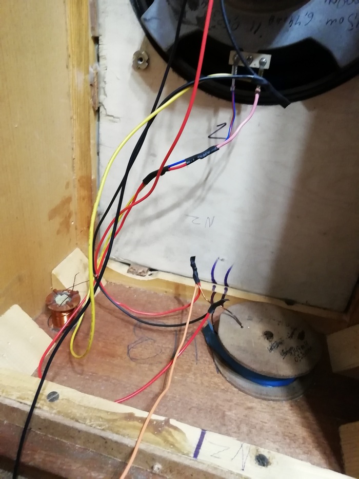

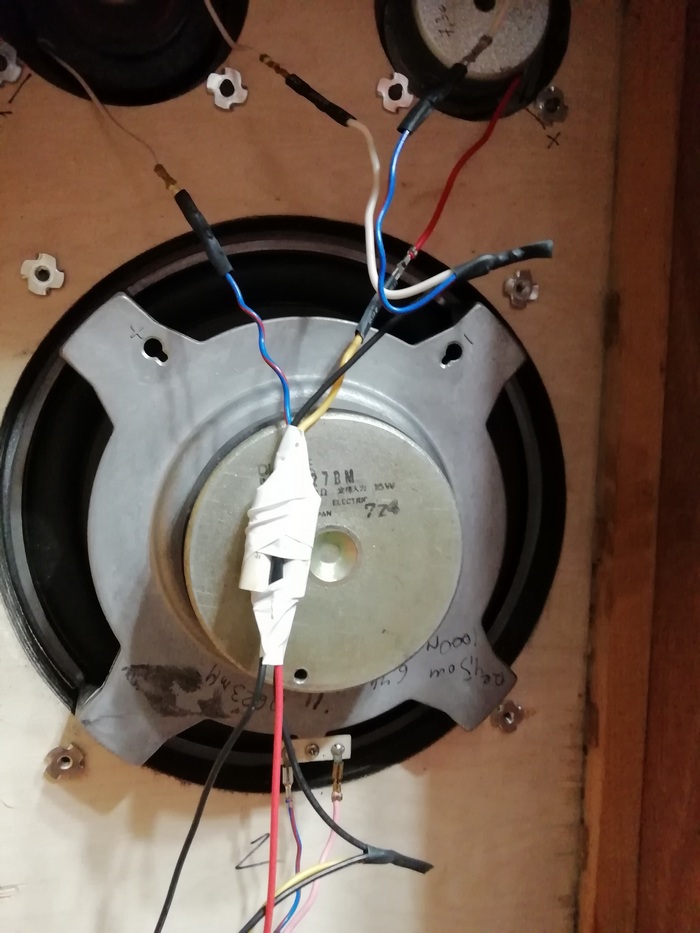

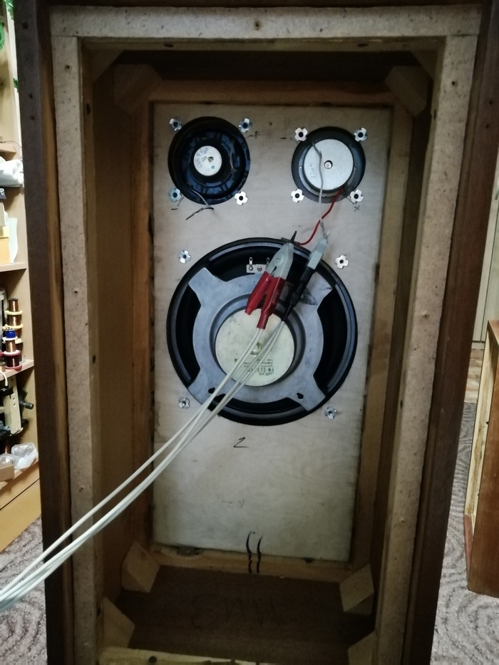

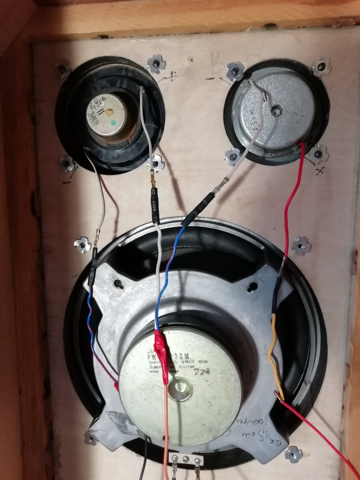

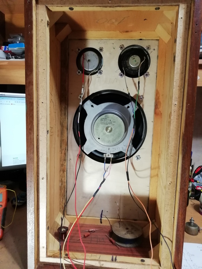

С самого утра набирался мужества и прям щас, вечером, совершил подвиг! Собрал по первому варианту фильтра. Подключил, сравнил с парой других АС...
Энтузиастам советую попробовать! Сразу скажу, что сопротивление акустики становится ниже в 1,2 раза по постоянке. Измерителем иммитанса не проверял.
Пищалку нужно с максимально возможной чуйкой. Тогда Rx можно будет увеличить. Соответственно чуток возрастёт и общее сопротивление акустики.

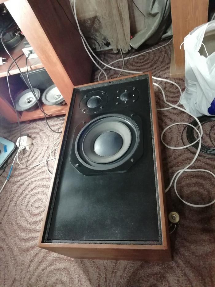

НЧ. Диатон хорошо сросся с объёмом корпусов. Причём пока даже без всякой ваты и просто брошенный корпус на палас без задней стенки с не плотностями торец стенки/палас по выводящим проводам. Фундаментальный бас без малейшего признака какого-либо гула или бубнения.

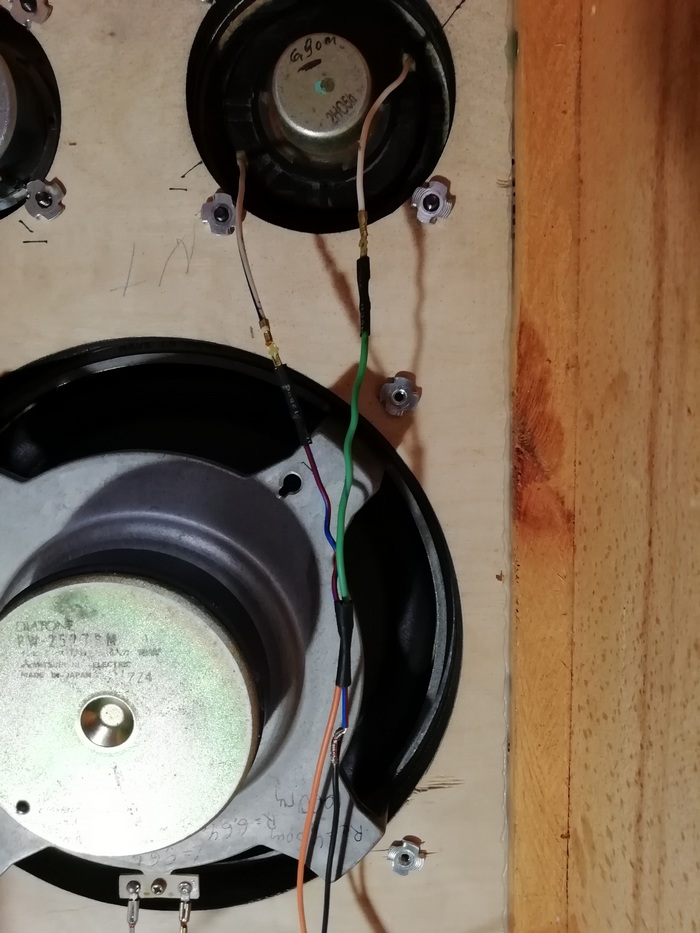

СЧ. Сначала показалось, что динамик не работает. Сунул к нему ухо - играет! Заодно смёл ухом недельную пыль и с пищалки. Вот хрен пойми чего СЧ играет. Сложно выделить какой на нём диапазон.
ВЧ. Эту вроде как слышно. Щёточки там, палочки-тарелочки. Но как-то "маловато будет"....
Ну сукана всё вместе, это нечто! Как будто тот же ширик классный. Вот вожу я мордой лица над этими тремя динамиками и... Спустил харю к НЧ динамику, а из него СЧ/ВЧ. Переместил морду с ушами выше, а в звучании ничего не поменялось. Только напряжением воли удаётся "придумать" что средние из СЧ, а высокие из ВЧ динамиков. Такое впечатление, что они тоже играют НЧ диапазон.
"Seamoon" извращается "Pink Elephants". Сладкая моя колоночка!

Прикрыл СЧ/ВЧ плотным материалом. Звук обеднел. НЧ играет всё, что позволяет ему индуктивность. Убирая материал там или сям, добавляется то или другое в диапазоне.
Ну, а так как пишут, что в данном фильтре нет и -6 дБ, то очень близенько к 2000 Герц Диатон с уже своим спадом. Другое дело, что чуйка СЧ динамика ниже чем у НЧ и ВЧ динамиков, это да.
СЧ же играет всё, что большая катушка не отдала НЧ динамику и с обрезанным у него верхом маленькой катушкой.
ВЧ естественно всё, что не может пропустить маленькая катушка.
Всё в теории конечно. Но вот взял я и навалил волюме, аж пол завибрировал, и скажу, что пищалка молодец. На неё установил картонную трубку, а на трубку ухо. Другое заткнул пальцем. Не слышу НЧ и даже СЧ не проблёскивает. С данной катушкой, пищалка максимум способна к 3000 Герц опуститься. А это ей как слону дробина при максимальной мощность в 25 ватт на колонку. Если оставить данный фильтр, то НЧ начнёт грузиться раньше, чем что-то там подкрадётся к пищалке.
Другое дело, что этот фильтр не катит с данным набором динамиков СЧ/ВЧ. А пить Боржоми как всегда поздно. Всё расставлено по местам и переиначиванию не подлежит.

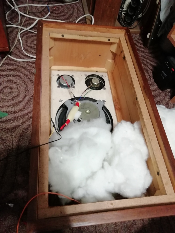

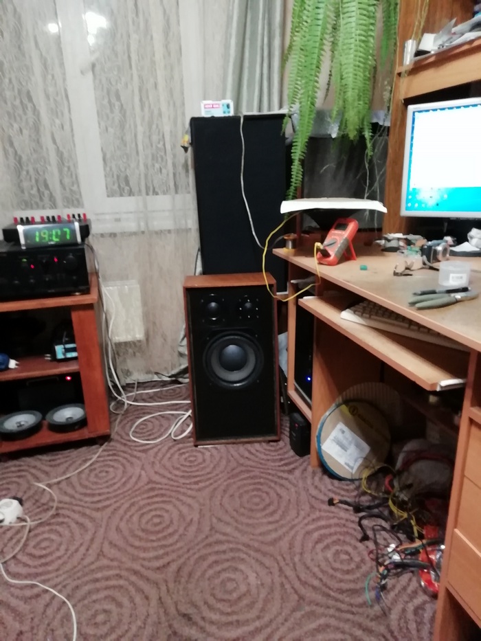

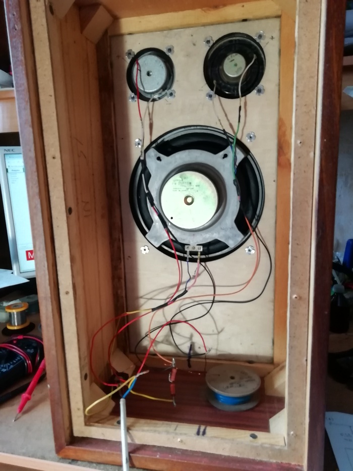

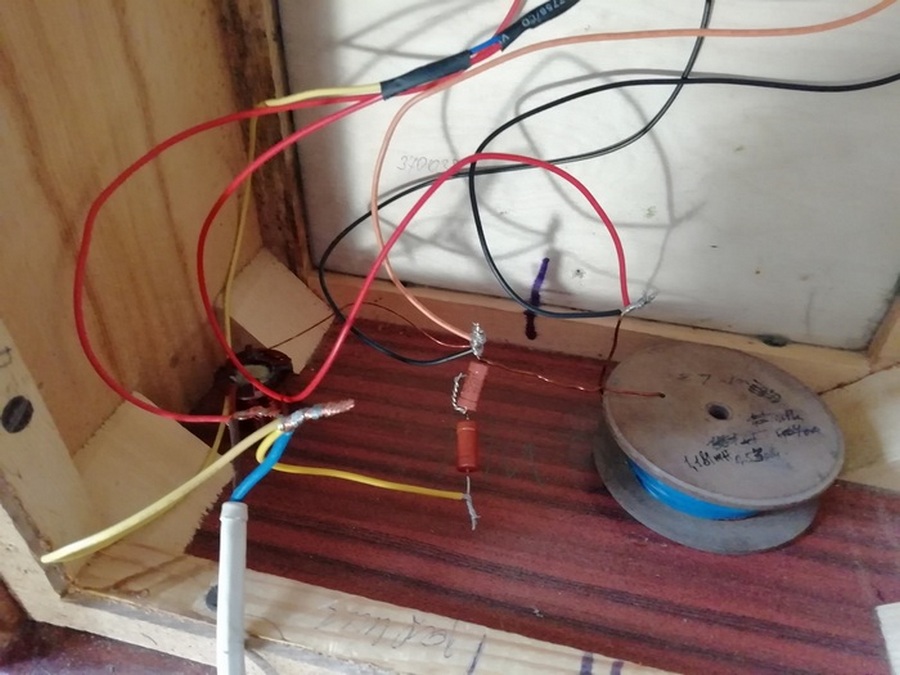

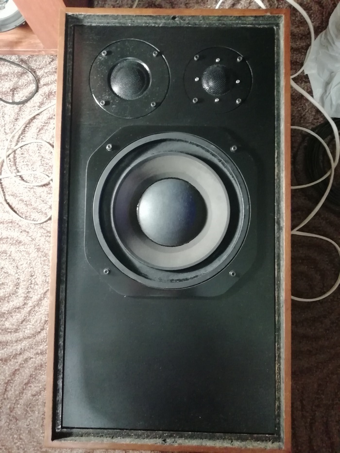

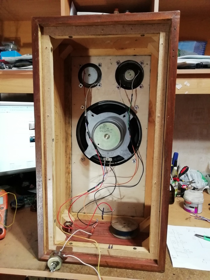

Ну вооот братья и сЕстры.
Московское время 8:55 и я уже в нирване. Всё те же "Seamoon", только в левой АС собран фильтр под №2. Всё так же наскоряк и на скрутках с изоляцией.
Из правой АС, которая с фильтром №1, исключил переменное сопротивление включенное последовательно с Rx. Всё равно оно было полностью выведено.
Подключил и расположил колонки поудобней
Выводы.
Когда работают обе АС, вроде всё одинаково. Начинаешь "парить" над ними, и у каждой проявляется свой норов. У правой АС звучание смещено в нижнюю часть не умаляя общего впечатления от звука. У левой АС, СЧ/ВЧ уже вполне выше по давлению. Потому и звучание получается светлей. Опять же не умаляя общего впечатления от данной колонки. Но это когда зависаешь над каждой. Когда между ними то всё просто настолько гутенно, что я как Буриданов осёл!
Мозгами разумею, что фильтр №2 лучшее во всех смыслах как минимум с данным набором динамиков. Безопасность пищалки и некоторое увеличение её отдачи. Так же и СЧ зашевелилась чуть живей. Сердцем понимаю, что оставил бы фильтр №1 кабы не пищалка. Нравится мне его монументальность, слитность, этакая сфера в звучании.
Для лампового усилка думаю лучше не придумать при подборе головок.
P.S. Фильтр №3 для этих АС собирать не буду. Это уже точно.

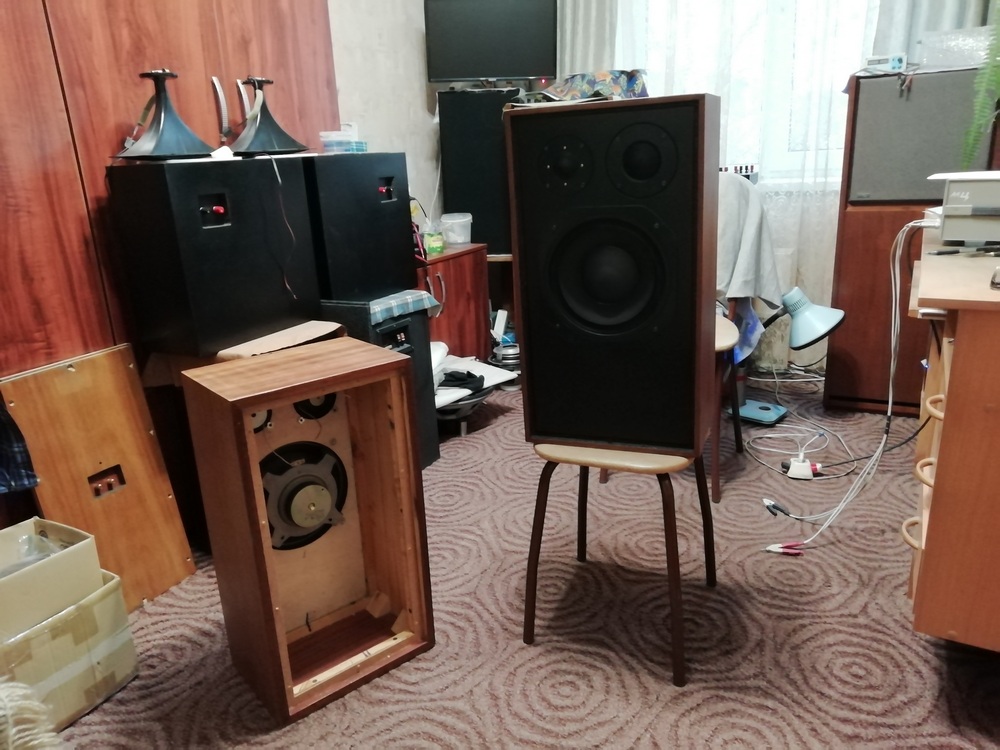

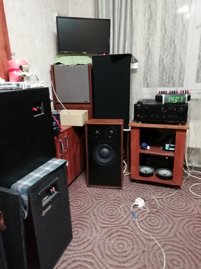

Посмотреть вложение 24763 Посмотреть вложение 24757
Посмотреть вложение 24758 Посмотреть вложение 24759
Выводы.

У больших катушек индуктивность 1,14/1,18 мГ. Активное сопротивление 0,53 ома. Провод диаметром по меди 1,0 мм. Количество витков и размеры тела каркаса я не помню. Катушки из прошлого века конца восьмидесятых.
Маленькие катушки - датчики тока с бесконтактных пускателей. Провод по меди 0,63. На исходной катушке порядка 200 витков. Активное сопротивление 0,8...0,86 ома. Отмотал провод до активного сопротивления в 0,36 ома и расположением ферритового отрезка внутри каркаса подогнал до индуктивности 0,257 мГ.
Вчера вечером всё!!!
Было принято решение окончательное о применении фильтра за №2. Два кондёрчика К73-11 1,0 мФх160V были спаяны в параллель и "присобачены" в соответствие со схемой. Всё на скрутках протянутых пассатижами и на них термотрубка. На концах коммутации мамы. На ВЧ/СЧ/НЧ/терминалы.
Кондерчики, из-за их близости к МС обернул поролоном. Не стал я искать для них место вдали. Жизнь такая непостоянная штука. Вдруг в мозгу прострел случится... А тут даже паяльником тыкать никуда ненужно.
На дно каждой бросил остатки холофайбера. Примерно по 1/4 средней подушки.
Закрыл и подключил к усилку теперь уже в сборе
Осмысливаю.
1. Могучих низов стало меньше нежели когда колонки лежали просто на паласе без задней стенки. Что это: Отобранный объём задней стенкой? Но на неё приходится всего 3,57 литра.
Ушли неплотности (не герметичность) между торцами боковин и паласом?
Выход.
2. Врезать в заднюю стенку коробчатые ФИ от S-90? На память прикинул их размеры и с ними в объёме этих АС получается чуть более 32 Герц. Сильно низко, потому как в акустике от Диатон на всех подобных динамиках, ФИ рассчитаны на частоту не ниже сорока Герц. Пересчитать и отпилить.
3. Заказать токарю проставки под крепёжные болты НЧ динамиков и приподнять НЧ динамики над плоскостью фронтальной панели. Создав таким образом, что-то типа кольцевого ФИ. Латуни у него достаточно пусть наточит их толщиной 3,0 и 5,0 мм.
К СЧ/ВЧ претензий нет в принципе. с этими Диатонами мягко, сочно, информативно. Труба, саксофон, фортепиано, гитарные запилы мозг не сверлят и уши в рулон не сворачивают - уже благо и пока с ними можно притормозить.
P.S. Сейчас слушаю всякий амбиент, чилаут, незлую электронику. Завтра пройдусь по колонкам Рамштайном, Yello, чё там ещё есть у меня не любителя рока и прочего металла.
Посмотреть вложение 24810 Посмотреть вложение 24811
Посмотреть вложение 24814 Посмотреть вложение 24815 Посмотреть вложение 24816
Осмысливаю.
Выход.
