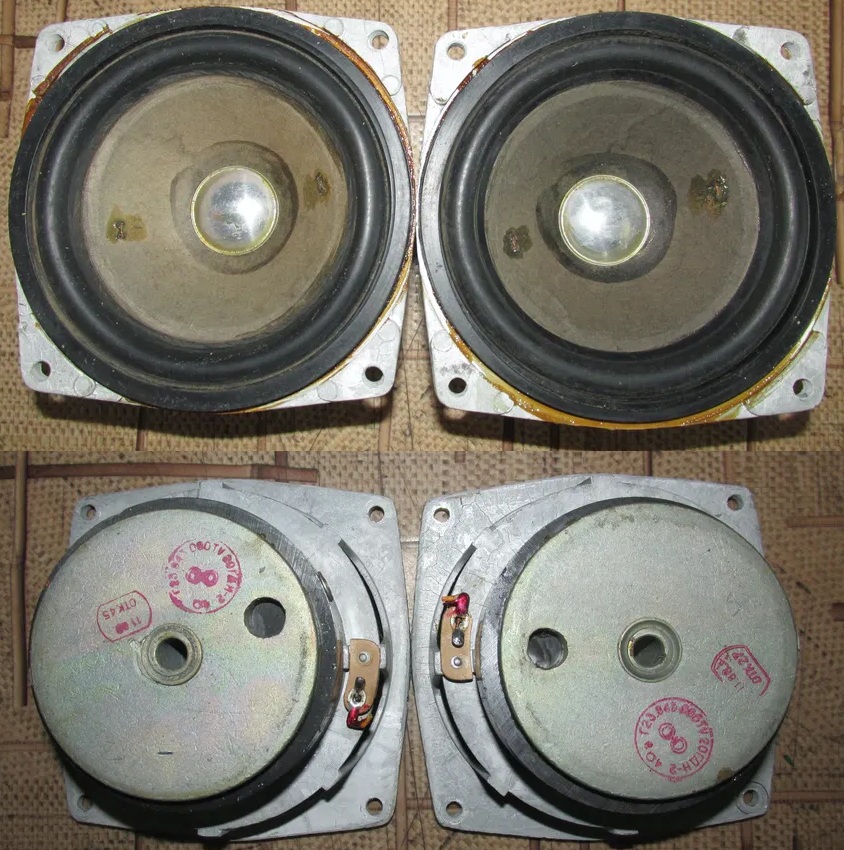

Завод «Динамик», г. Гагарин.
Диапазон воспроизводимых частот: 80 – 3150 Гц
Чувствительность: 81 дБ
Рабочая мощность: 15 Вт
Паспортная мощность: 20 Вт
Долговременная мощность: 30 Вт
Кратковременная мощность: 45 Вт
Сопротивление: 4 Ом
Частота резонанса: 50 Гц
Размеры: Ø125х70,7 мм
Вес: 1,2 кг
Магнитная цепь: кольцевой ферритовый магнит марки М16БА190 размером К85х35х15 мм, керн диаметром 24,9 мм, верхний фланец с отверстием диаметром 27,7 мм, высота воздушного зазора 7 мм, его радиальная ширина 1,4 мм, индукция в зазоре 0,95 Тл. Звуковая катушка, намотанная проводом марки ПЭВЛ диаметром 0,224 мм, намотка двухслойная, общее число витков 88, в первом слое 44 витков, во втором – 44, высота намотки 11,3 мм, омическое сопротивление 3,6 Ом. Каркас катушки изготовлен из бумаги К-120. Высота ЗК 21 мм, внутренний диаметр 25,6 мм, внешний (вместе с намоткой) 26,9 мм.
