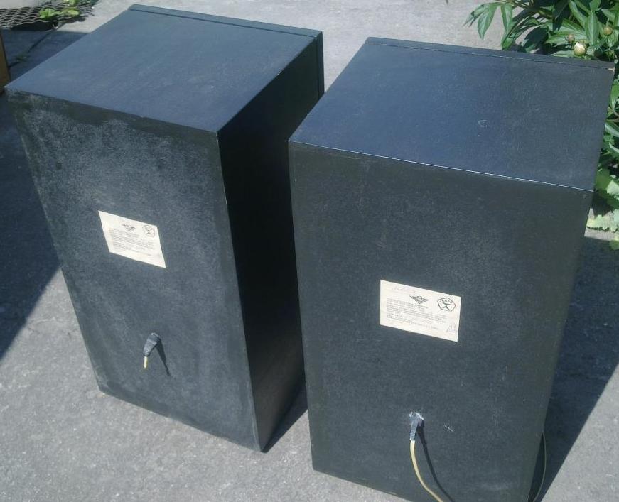

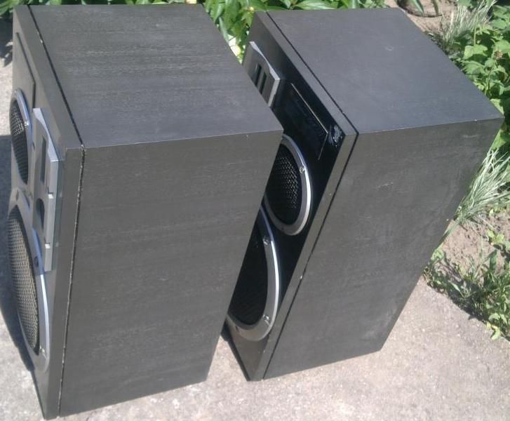

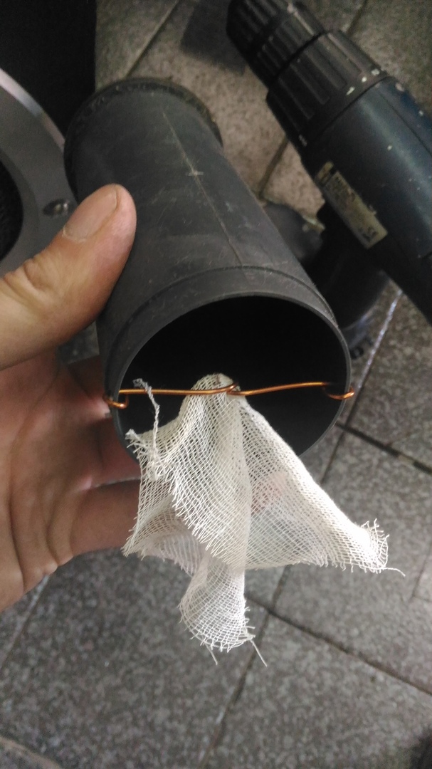

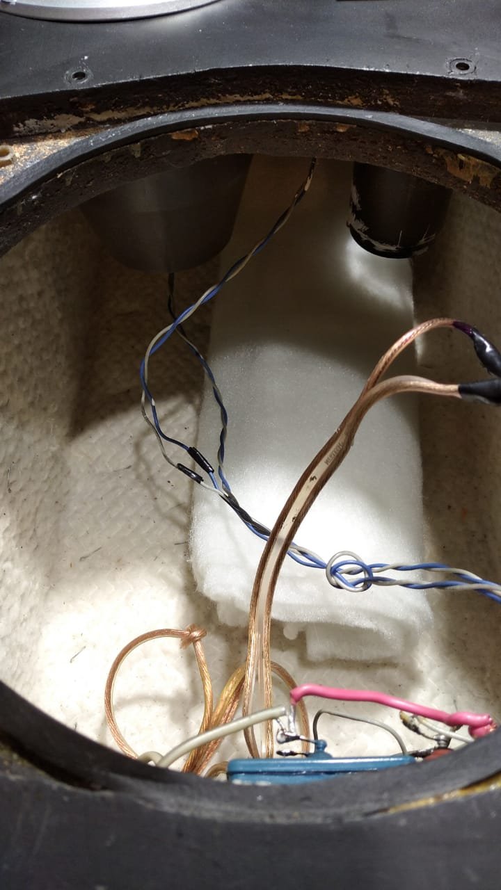

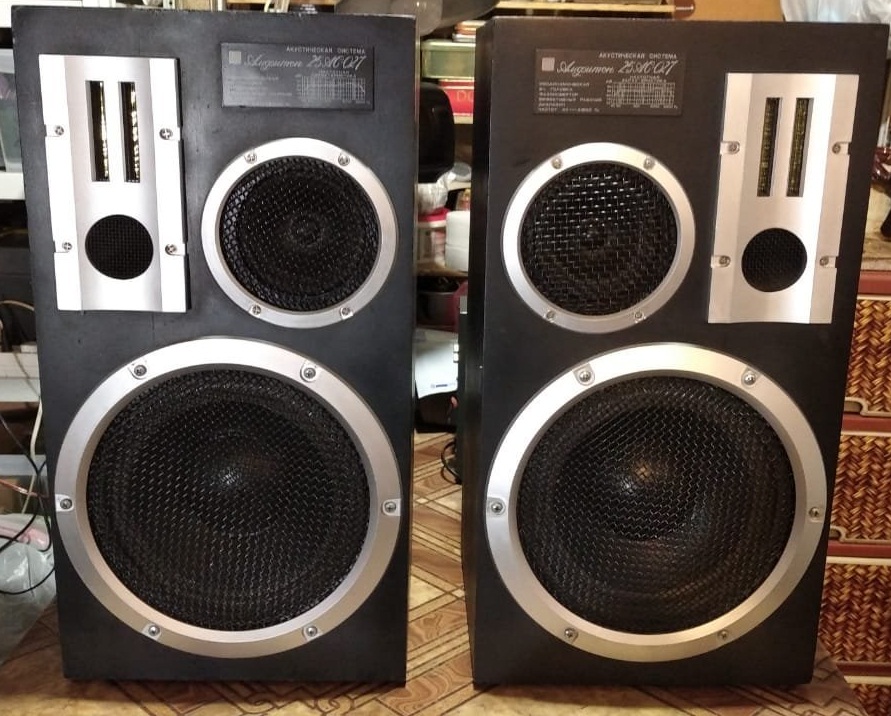

Всем доброго дня, лежат у меня данные АС, ждут восстановления, купил не копанные, все на пломбах, ну как положено. Пока вот вопрос, что делать с этой марлей? Она так и должна телепаться, или на манер Кливер/Корвет быть натянута на фазике? Как то кусочек куцый, ни следов клея, ни какого то другого крепежа не обнаружено)
14 Июл 2019
4
9
Татарстан,Зеленодольск
Должна быть натянута,чтобы какие нибудь мелкие предметы не засасывало. :)
Доброго. Когда-то и у меня был такой вопрос) Это марля для того, чтобы воздух в трубе не издавал лишних призвуков, так как изначально такой диаметр для такого НЧ динамика мал. Медную жилу можно убрать, но марлю или ткань прозрачную приклейте. Я такое делаю для всех труб, лишним не будет.
14 Июл 2019
4
9
Не верно.На моих Микролабах 6 соло то же марля на фи.Ткань нельзя,только марлю,так как сопротивление воздуха из-за ткани появится.

Под словом прозрачная ткань я имею в виду ткань с большим расстоянием между волокнами, марля, тюль и т.д.
Никогда эта марля не ставилась натянутой в 25АС-027. Поэтому и торчит шпилька металлическая, за неё кусочек марли просто обвязывался узлом со свисающими краями(как раз как на фото).
Марлю необходимо оставить прикреплённой как есть на фото. Но края заправить внутрь фазоинвертора и проследить, что бы эти края были "распушены", а не слежавшиеся в виде верёвочки.

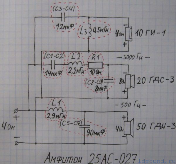

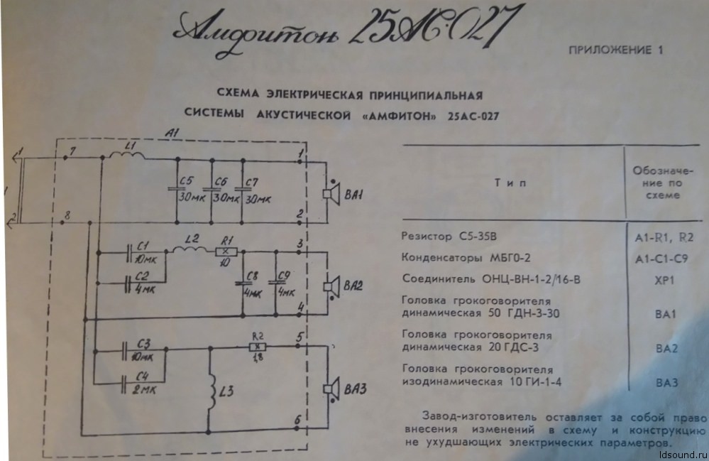

Доброго времени суток!
Существуют ли для данных АС "народные" варианты схемы фильтра, так сказать "проверенные"?
kolobrkin
4 Дек 2019
490
228
Обратите внимание на работу А. С. Бокарева "Доработка фильтра 50АС-022". На мой взгляд можно применять "в полный рост" не используя резистор в ВЧ звене.

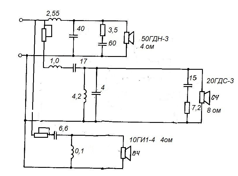

Примерно так. Полосы раздела 500 и 3000 Гц. только не забудьте окна 20ГДС заклеить техническим войлоком или фетром. Это панель акустического сопротивления.
Фильтр 2-го порядка с подстроечными резисторами для выравнивания чувствительности. Должен хорошо отработать. Если будете пробовать, то сначала на одной колонке для сравнения звука с оригиналом.
Попробую эту схему, но катуха на 4мГ не тяжелее АС или на сердечнике? Кстати о сердечниках: где-то на сайте было высказывание, что применять в фильтрах желательно трансфотматорное железо, а не керамику. Но керамика применяется на высокочастотных трансах в мониторах из-за малого гистерезиса, может я не так все понял?
Нормально, опробовано много раз (эдак 2,5 - 3 тысячи, без шуток!). Если "тяжеловато" будет играть, то надо менять "средник". Катушки нужны с "воздушным сердечником". Обязательно проверяйте емкости конденсаторов! Разброс - не более (+-) 10% - это максимум. Ну и индуктивности, конечно. А то один "приятель" с форума делал и жаловался. После проверки и выставления правильных емкостей все стало нормально.
Самое главное, на будущее. Опробовано, фильтры нужны не менее 2-го порядка по Алдошиной. Проверьте индуктивность динамиков (НЧ и СЧ) для правильного значения согласующих цепей Цобеля.
У вас есть счастливая возможность сравнить оба способа фильтрации (хотя бы по одной колонке) и поделиться впечатлениями.

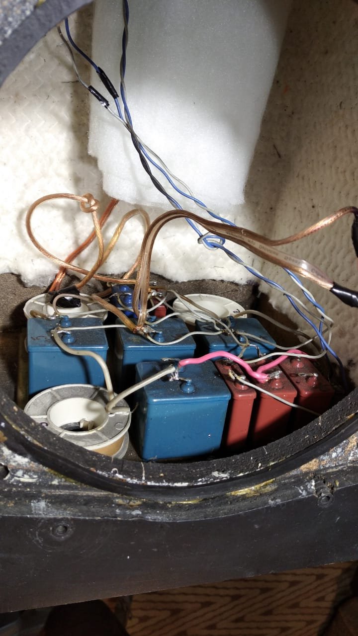

А что, корпуса в отличном состоянии, внутрянку все равно переделывать. Если цена сносная, то покупка удачная.

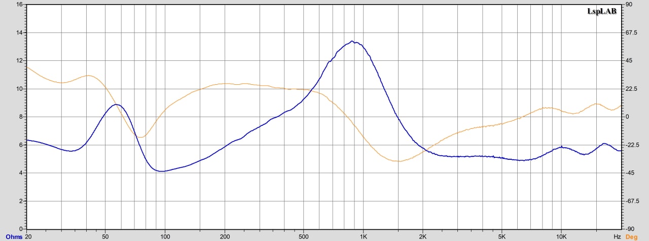

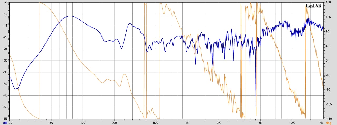

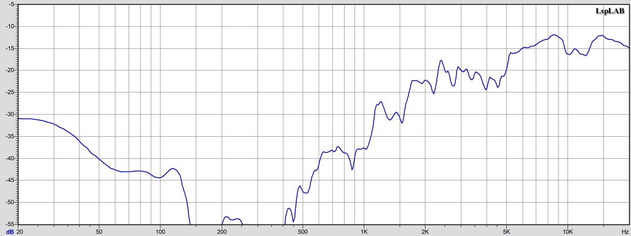

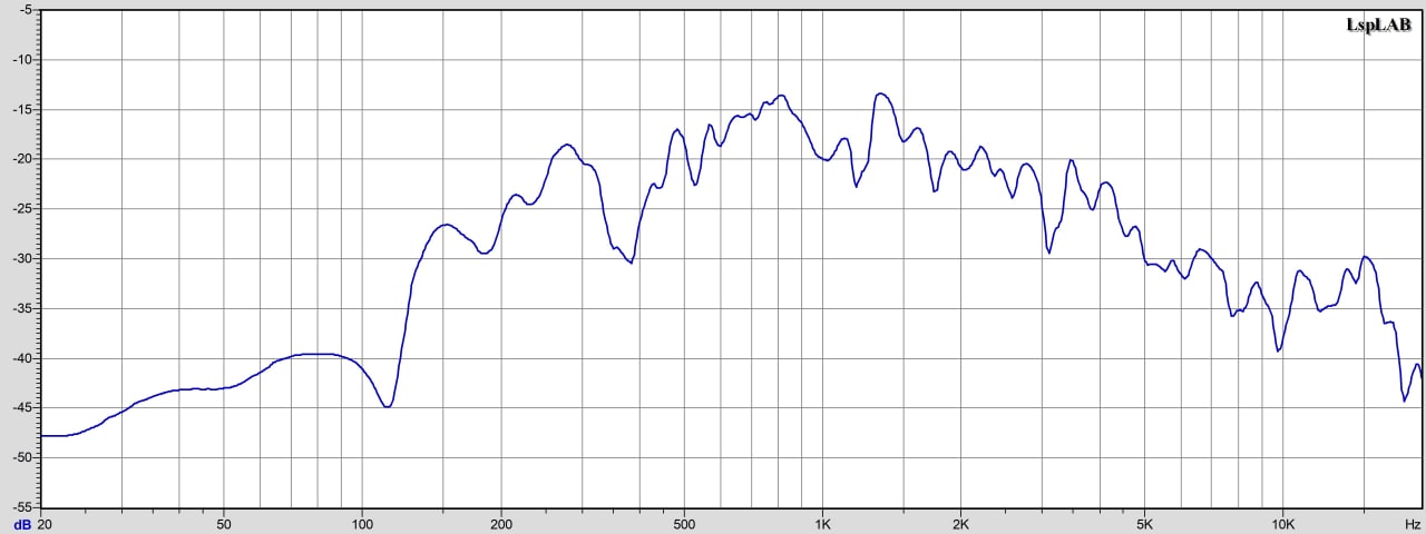

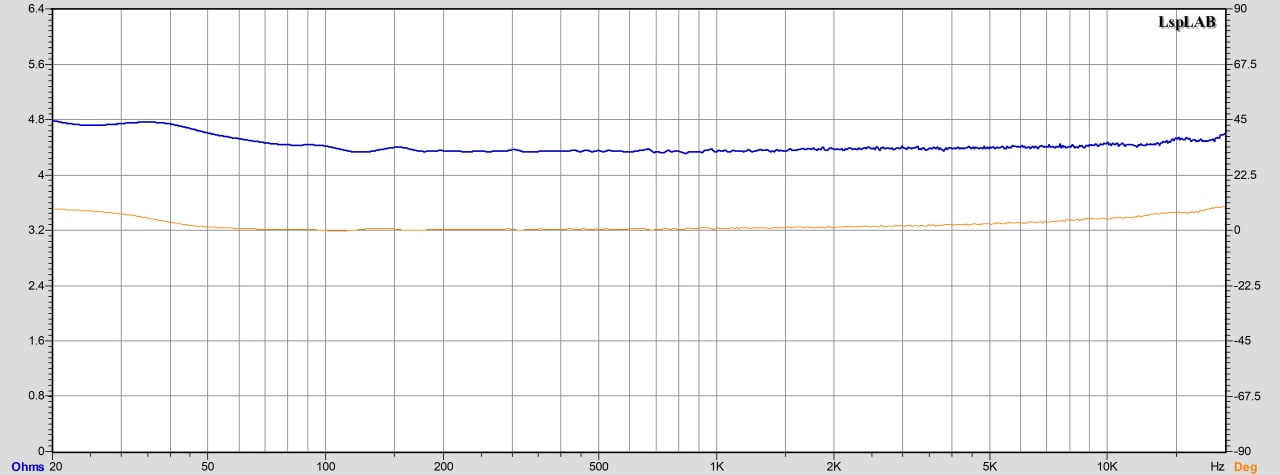

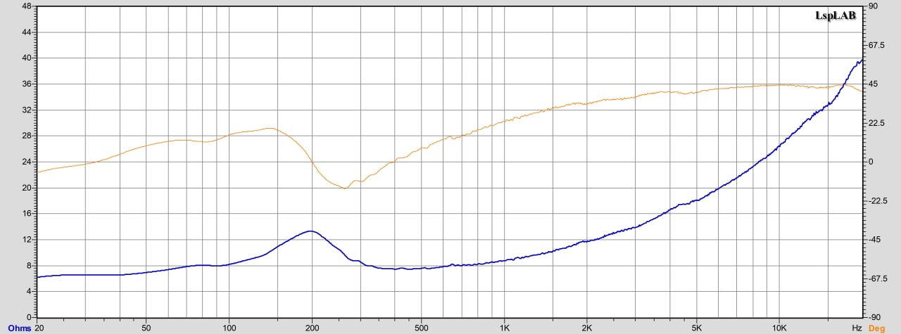

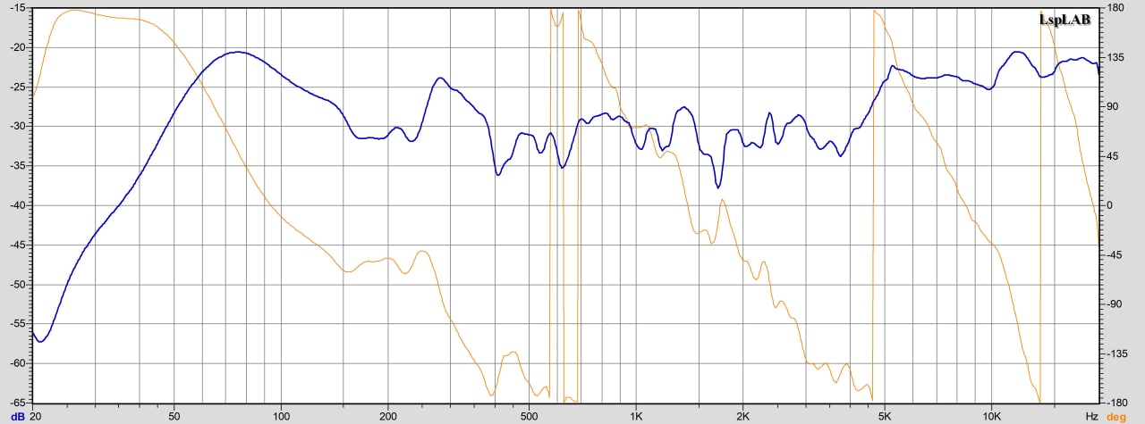

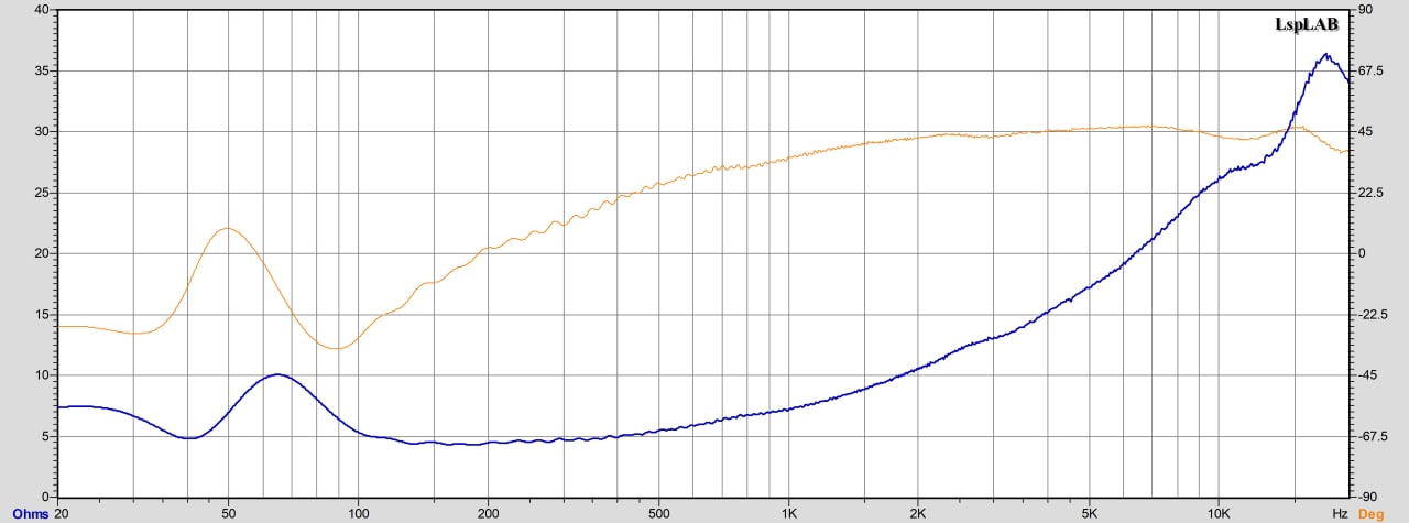

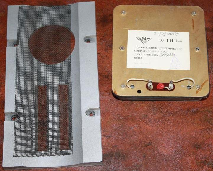

Друг прислал АЧХ 25АС-027
Родной фильтр и динамики.
На НЧ установлен новый подвес, резиновый, но резина тоньше родной 75гдн в 2 раза.
На СЧ подвес пеновый, родной, целый.
Труба фазоинсертора укорочена на 20 мм.
Окно 35 мс, по оси ВЧ, 80 см, сглаживание 1/12 и импеданс в корпусе готовой АС:
Далее АЧХ по оси ВЧ динамика, без фильтров - НЧ, СЧ и ВЧ:
photo_2022-03-22_18-13-02.jpg photo_2022-03-22_18-13-03.jpg photo_2022-03-22_18-13-01.jpg
Импеданс динамиков, в корпусах, без фильтра - НЧ, СЧ и ВЧ:
photo_2022-03-22_18-20-40.jpg photo_2022-03-22_18-20-40 (2).jpg photo_2022-03-22_18-20-39.jpg

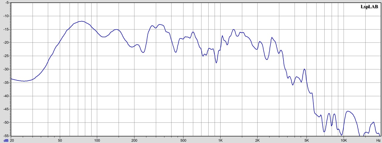

АЧХ без защитных сеток и без сглаживания, фильтр снаружи:

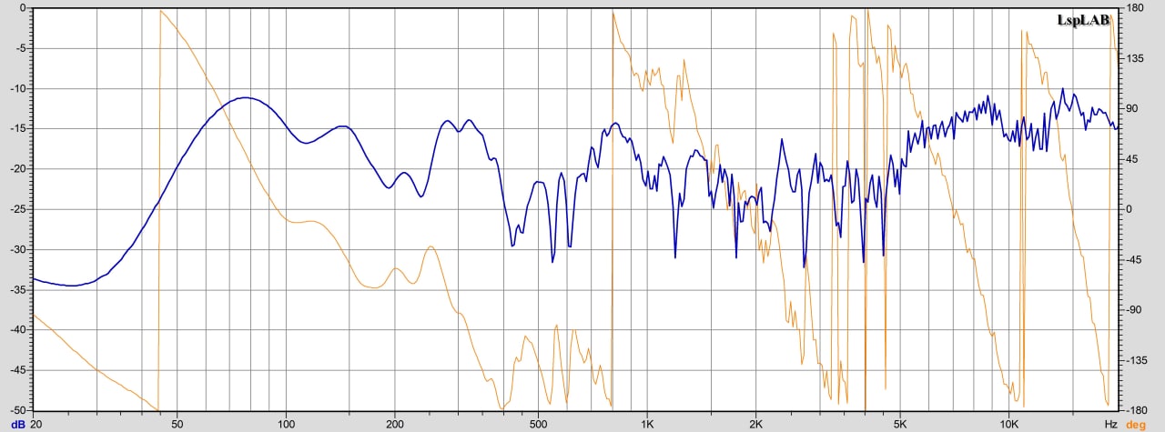

Смоделированная АЧХ в программе с одиночными кривыми динамиков и их импедансами:
Посмотреть вложение 32966 Посмотреть вложение 32975
Посмотреть вложение 32968 Посмотреть вложение 32969 Посмотреть вложение 32967
Посмотреть вложение 32974 Посмотреть вложение 32973 Посмотреть вложение 32972

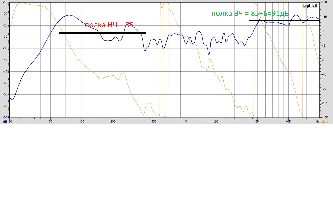

Бешеный 10ГИ попался, не иначе. С отдачей 91дБ/Вт...
5,579
4,017
171
50
почему решили что там 91 дб?
После ФНЧ от НЧ полки останется 85дБ, после разделительного конденсатора в ФВЧ с сопротивлением 0,3 Ома уровень ВЧ тоже присядет на 1 дБ. Как ни крути, 6дБ разницы налицо. Жаль, нет полос с фильтрами.
4,653
2,778
129
Сумская обл.
Сколько дб скушает фильтр нЧ?
