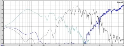

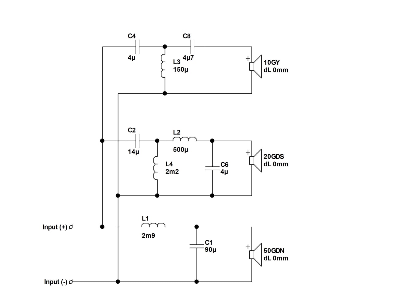

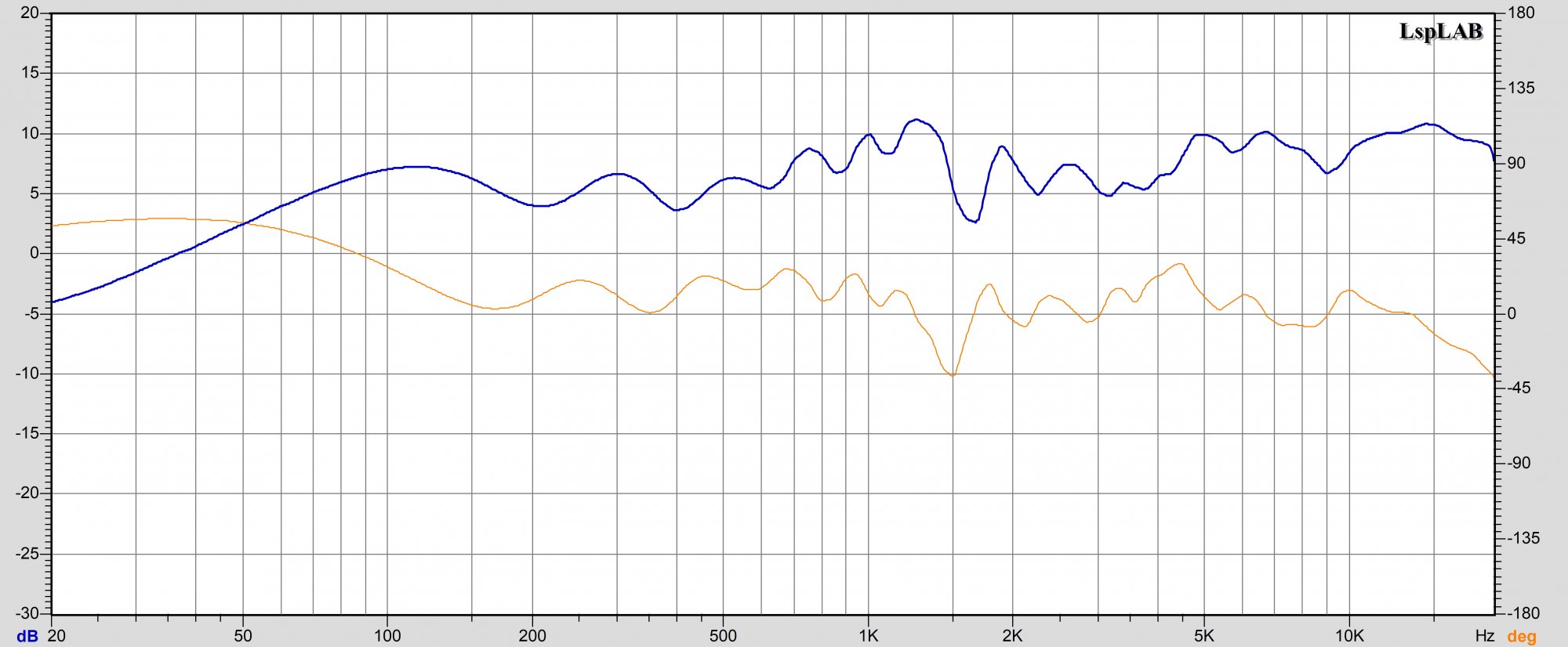

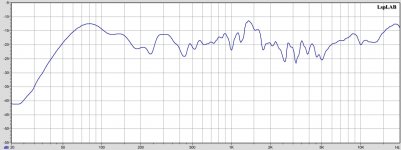

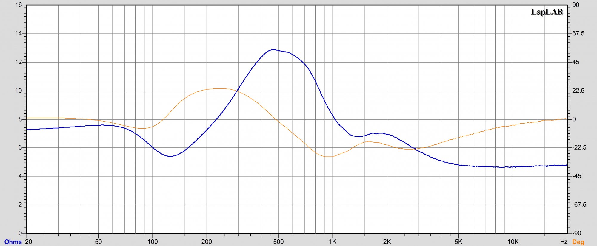

Попытка добавить средних частот. Схема и АЧХ:

Здесь НЧ и ВЧ полки по высоте одинаковы. А горб СЧ явно лишний. Это та же АС?
И где ви тут увидели полки? Ткните меня у них носом.
Ви сами на такие полки поставили бы вашу хрустальную вазу? Вот и я тоже.

А куда делся уровень ВЧ?
Так схема другая, включение динамиков другое.

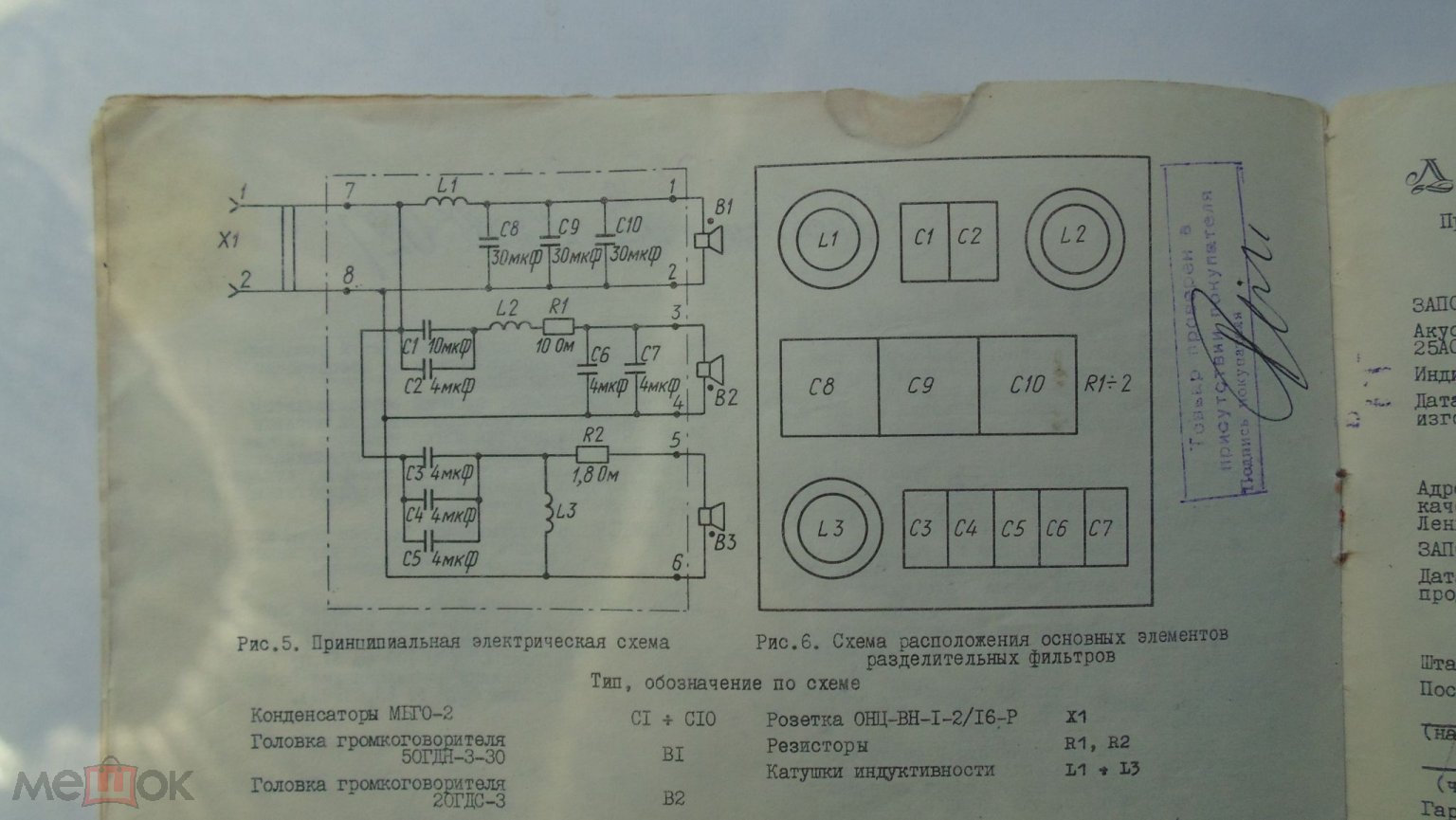

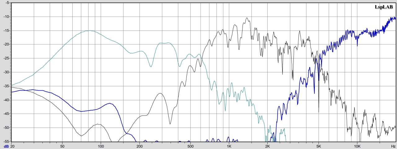

Не родной фильтр, схема: https://ldsound.club/index.php?threads/25as-027-amfiton.2/page-2#post-98079

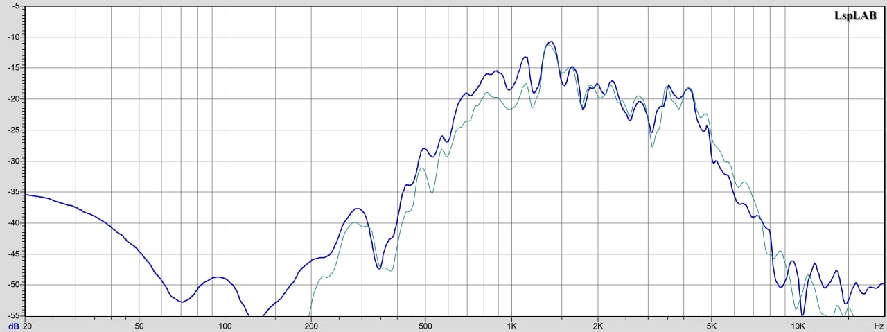

СЧ с фильтром по оси ВЧ. Синяя линия реальная, бирюзовая - моделированная:
НЧ с фильтром по оси ВЧ:

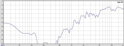

Что в родном, что в изменённом фильтре гасящего резистора по ВЧ нет, уровень выше 10 кГц должен не отличаться. Больше доверия более поздней АЧХ. СЧ фильтр в новой редакции не занимается коррекцией АЧХ СЧ динамика ни разу. Судя по яме 5 кГц на суммарной АЧХ, ВЧ звено срезалось выше по частоте, чем надо, или же стык не удался...

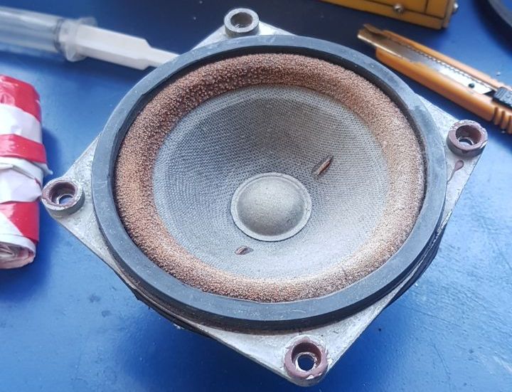

АЧХ разных полос снимались при разных положениях регулятора громкости. Яма 5 кГц таки из-за высокой частоты среза ВЧ звена. Судя по низкой частоте среза СЧ динамика (4,2 кГц), это может быть 20ГДС-1 с колпачком 40 мм. Замена его на 20ГДС-3 или -4 решила бы проблему (возможно, вместе с уменьшением неравномерности СЧ участка в целом). Фильтр СЧ звена не удался, АЧХ динамика без него привлекательней

Очень кривая АЧХ, звук инструментов окрашенный, голоса ненатуральные. А покажите , что с дисперсией по горизонтали и по вертикали?
Если у вас правильная гладилка, сгладьте в полоктавы. Получите наглядно, как это воспринимается на слух по "полкам"(А.Б.)

СЧ родной, даже на родном подвесе.

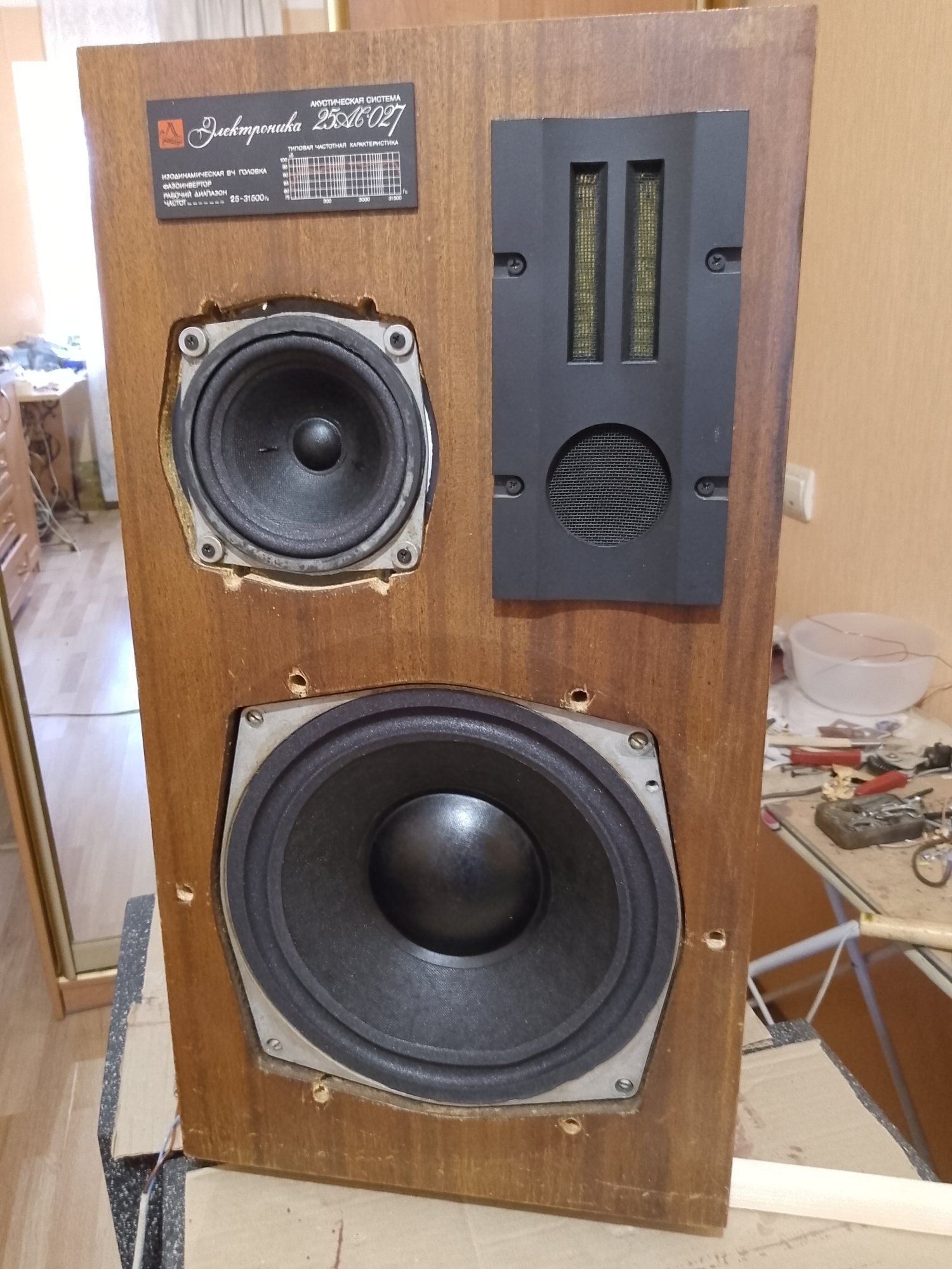

АС останется аутентичной. Это эксперимент что можно сделать. И это не моя работа, я как посредник, делюсь фото. Сейчас делает человек.
Сбросьте в переписку, вдруг ему аутентизм АС не понравится, и получится нормальная колонка.

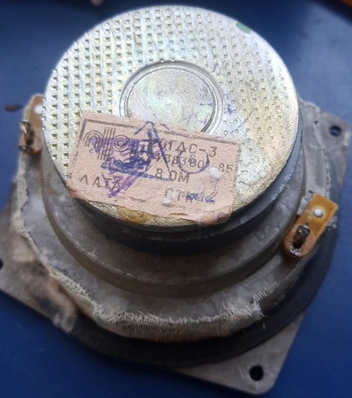

Начну с того, что колонки достались мне от предыдущего владельца в таком состоянии, что слушать было их очень тяжело. Как оказалось в начале 00-ых на 50ГДН-3 менялись подвесы, и после чего, владелец решил заодно проклеить стыки корпусов. После данных процедур все головки были подключены хаотично, и звучало это мягко сказать ужасно, но владельца это не особо напрягало. С 21-го года колонки достались мне и стояли они у меня в углу комнаты, выполняли функцию подставки под вазу для конфет. На слух и при помощи родной схемы, удалось выставить фазировку головок, стало лучше, но СЧ мне было очень мало и появилось желание посмотреть на то, как выглядит общая АЧХ. Микрофон пылился на полке с 16-го года, я уже и забыл как калибровать микрофон и программу, что бы получить реальную характеристику по звуковому давлению при напряжении 2.83В/ватт, так что, просто смотрим на АЧХ как на визуализацию процесса.
По итогу, если замерить АЧХ 20ГДС по оси, то получаем неравномерность в +/- 8дБ, вроде бы не смертельно и вполне в допусках. А вот АЧХ 10ГИ, меня пугает, какая ужасная ступенька на участке ~5кГц, которая собственно и не даёт адекватно состыковать СЧ/ВЧ. Скажем так, изготовить катушки индуктивности могу практически с любыми параметрами, благо имею доступ к обмоточному проводу, а вот с каркасами пока туго, в виду последних событий в стране.

Какое техническое задание? Поиграться или что-то сделать? Вот такое чудо
или неисправно, или проблемы с измерениями. Сглаживание ставьте 1/6, рабочие динамики круче пики не выделывают, только комната.
Могу поиграться с фильтрами, но с таким 10 ГИ (или с такими измерениями) ничего не будет.
Техническое задание простое, на фоне происходящих событий в стране, занимаемся чем то для души. 25АС-027(150АС-007), мечта детства. Вот попались они мне в руки, и начинаем вертеть крутить. А насчет ВЧ, я не знаю что с ними, их жгли на каждый новый год, по словам предыдущего владельца АС. В каком они состоянии на данный момент, судить можно только по тому что нанюхал микрофон.

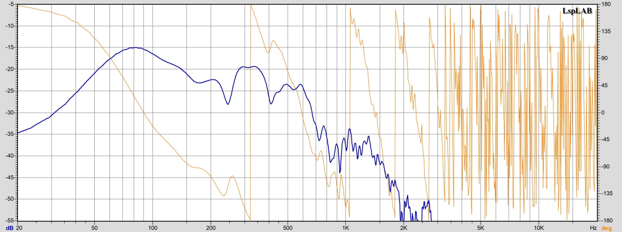

Добавлю только, что на всех графиках до 2 кГц как минимум комната превалирует над динамиками.

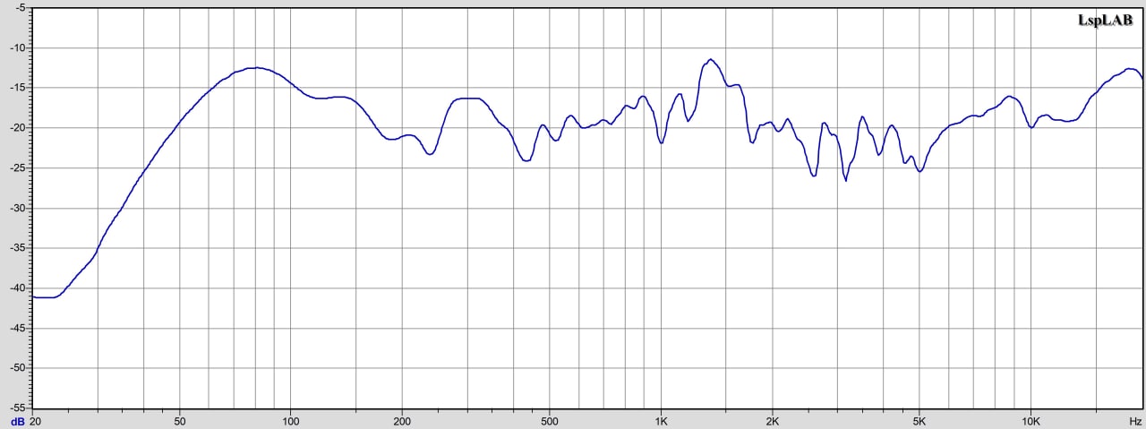

По итогам "колупания" в недрах АС, получился такой результат. Измерено на расстоянии 80см от АС, на оси общей линии. Измерял при помощи линейного усилителя из "сказки" JustMLS, в режиме Dual_FFT. На СЧ использован ETP-1300S2, и на этом мои полномочия Всё!
Посмотреть вложение 35930Посмотреть вложение 35931

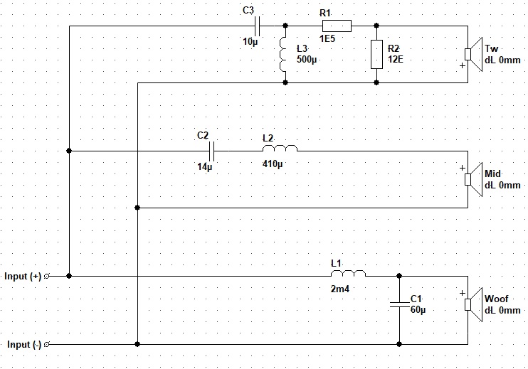

Схему фильтра сильно изменил?
Остался такой
10мкф для С3 безумно много.
Надо работать со всеми полосами. НЧ не исключение. В понедельник смогу подсказывать. Хорошо бы накладку на 10ГИ схимичить, как у Дмитрия.
