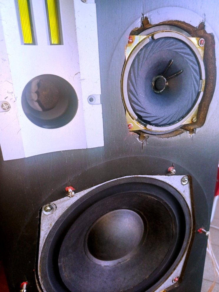

Свои СЧ 15гд11А динамики я дорабатывал:
1. у меня прорезиненный подвес (ППУ умер)
2.В шайбе делал дырки иглой и пропитывал пока резонанс не снизился до 90Гц по паспорту 120 . Подвижность у меня так и осталась ...
Диффузор пропитывал спирт слюда нождачкой -Порошок и канифоль натуральная 3 раза после высыхания и ещё неделю сохли....

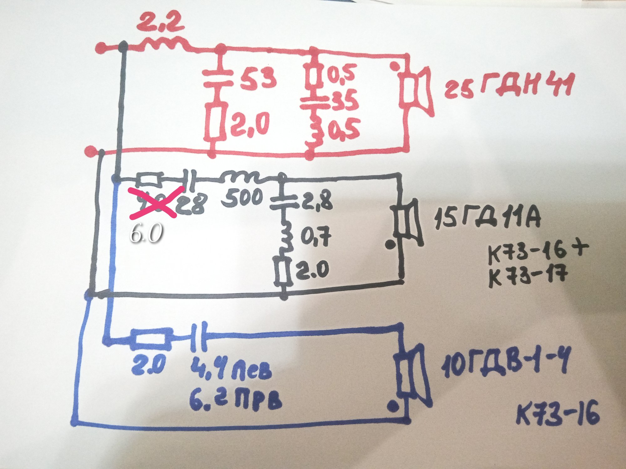

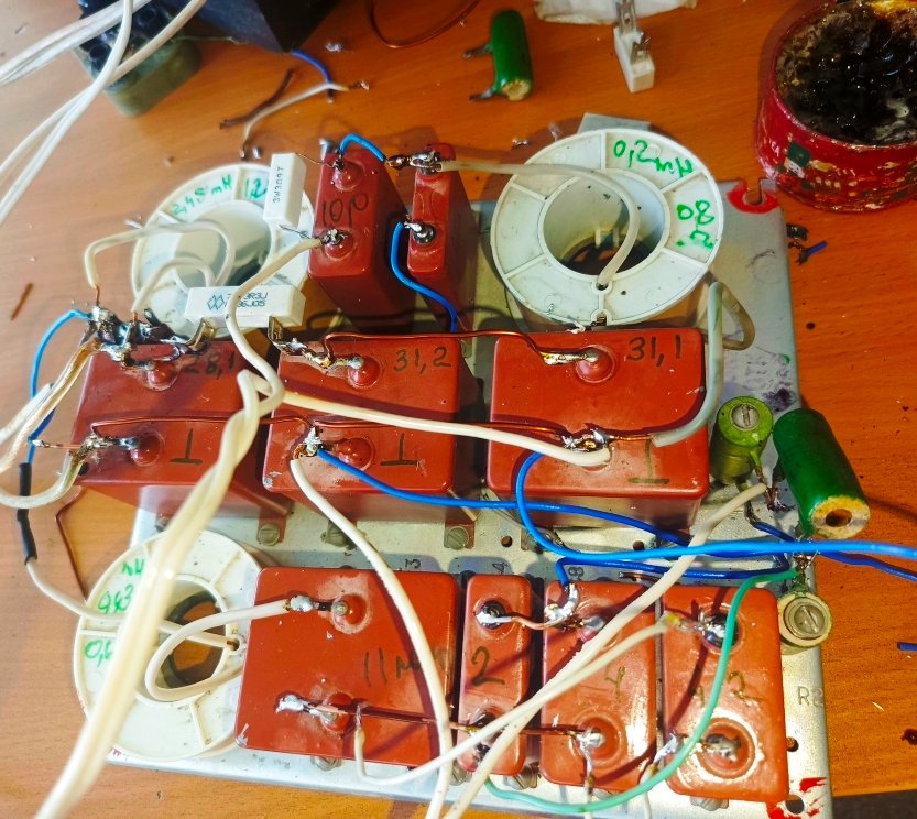

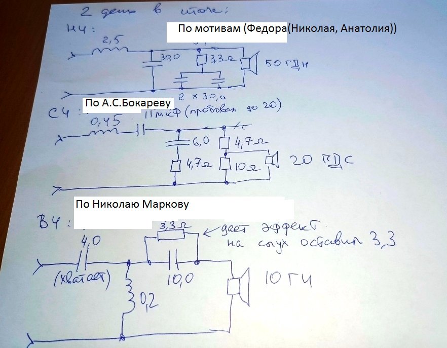

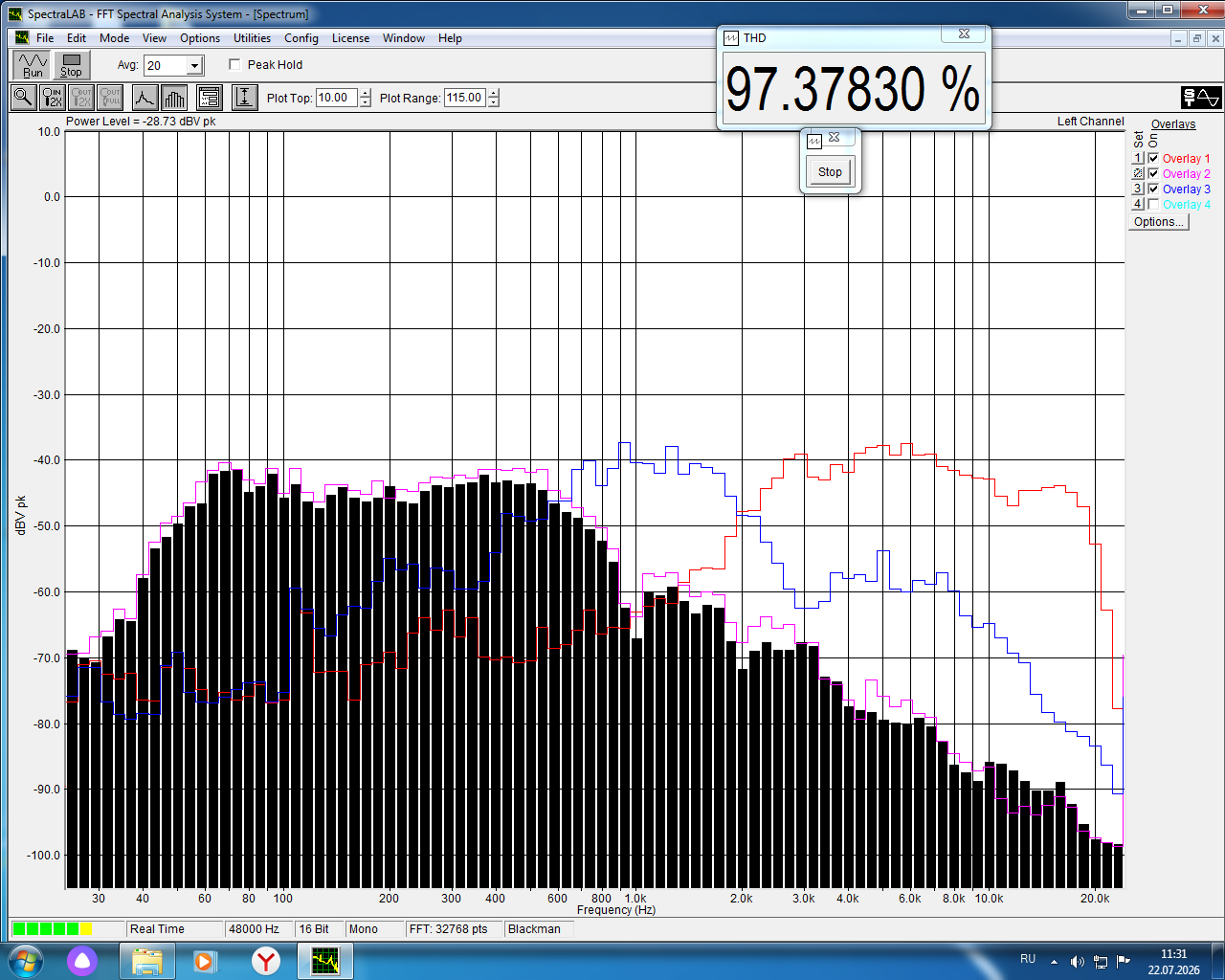

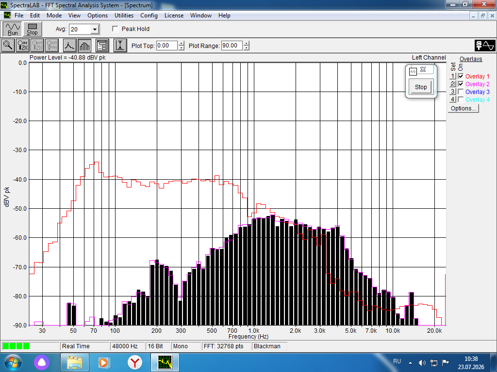

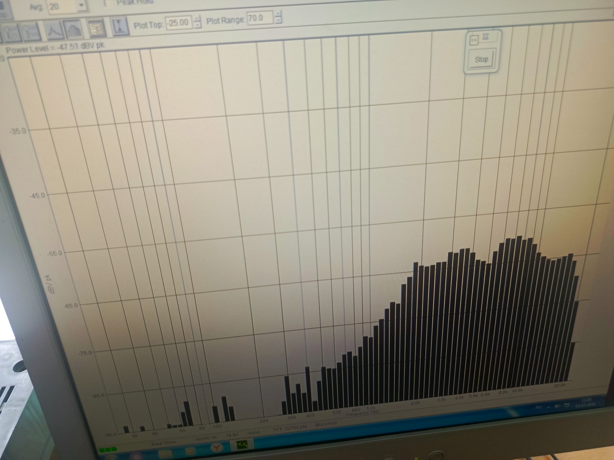

Прополюс так и есть это уже больше 5 лет прошло после первого апгрейда я забыл это правильно прополюс это для бумаги вечность никакая зараза ее не испортит... От сижу и слушают заходит стакан что-то в нём есть особенное Уже нравиться особенно когда мозги готовы слушать...
Изменил резистор с 4 Ом на 6.0 в фильтре СЧ кажеться что это то чего не хватало.

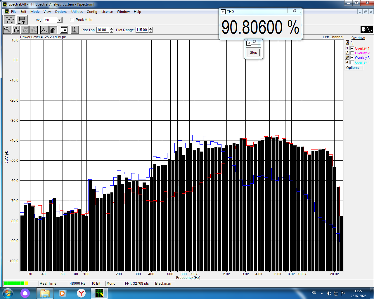

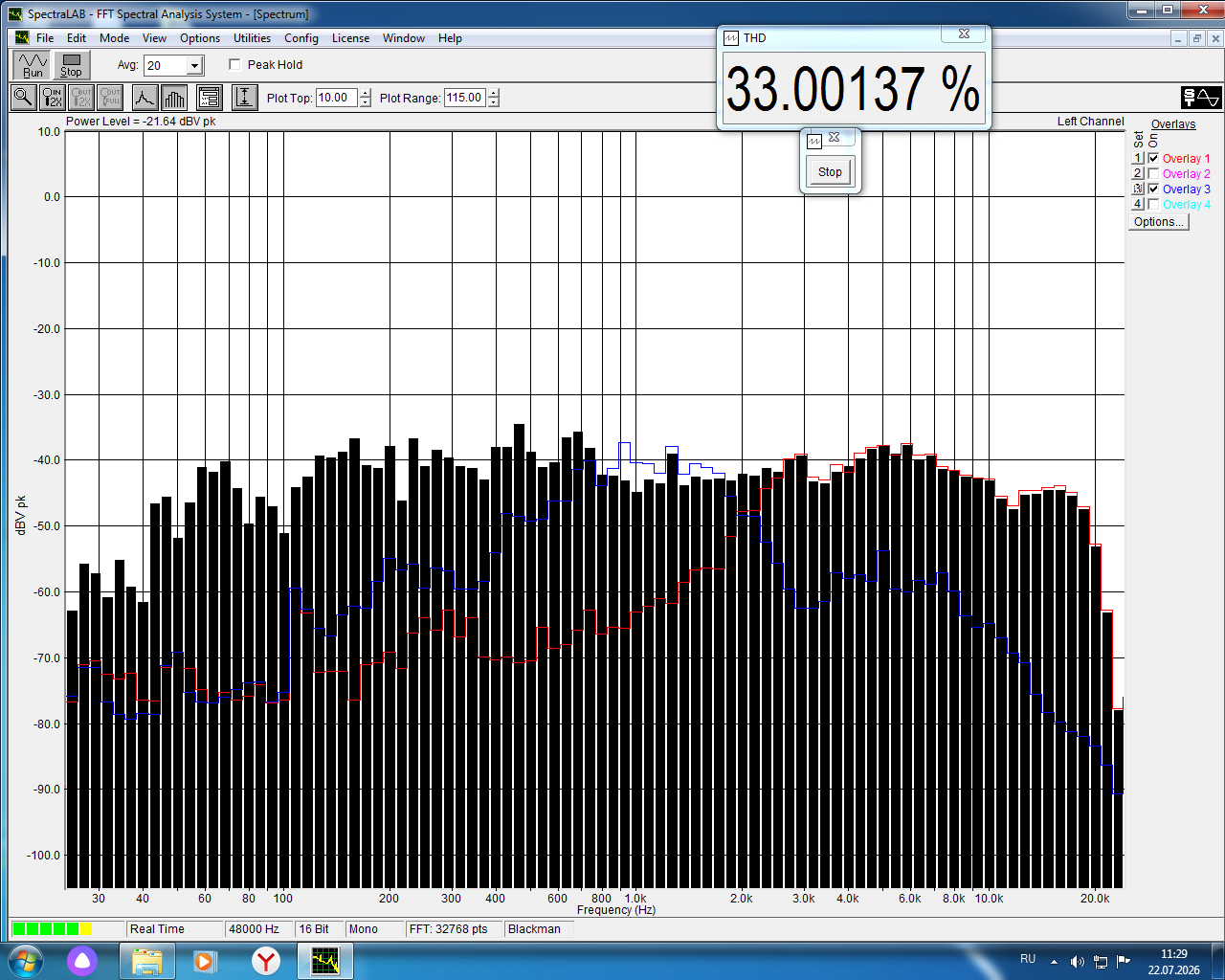

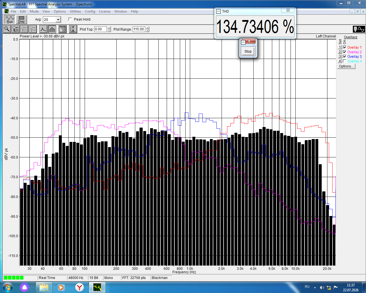

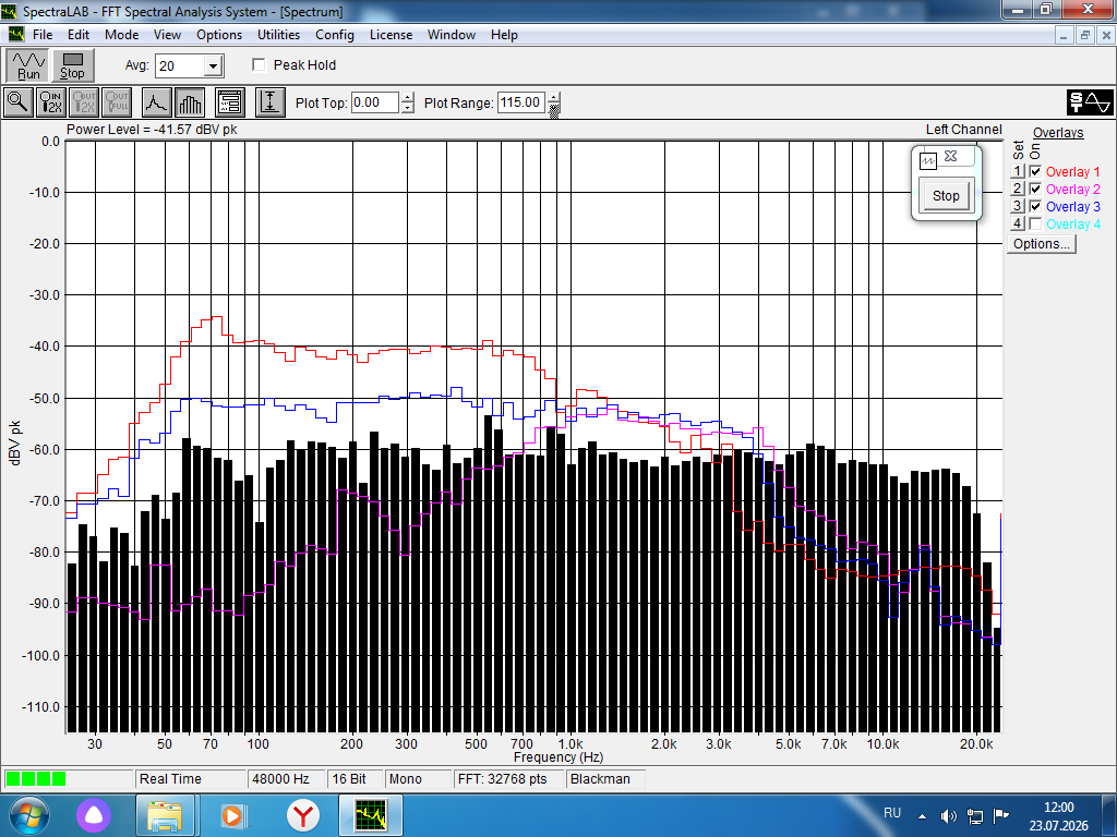

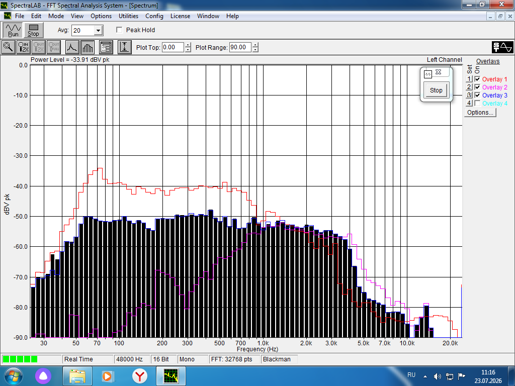

А резюк прям на клеммы 15ГД-11 омов на десяток-другой не?

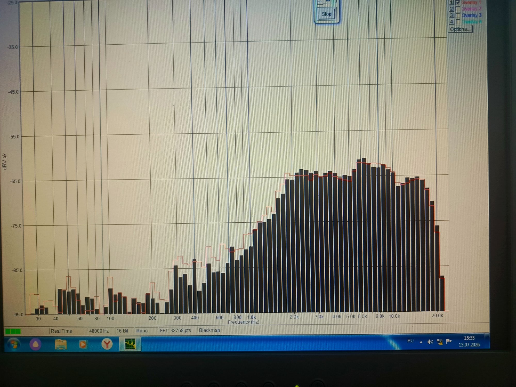

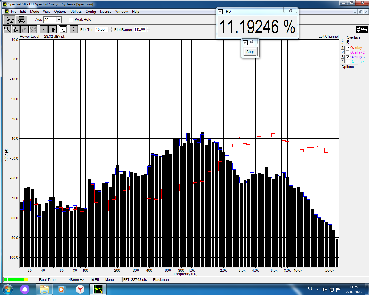

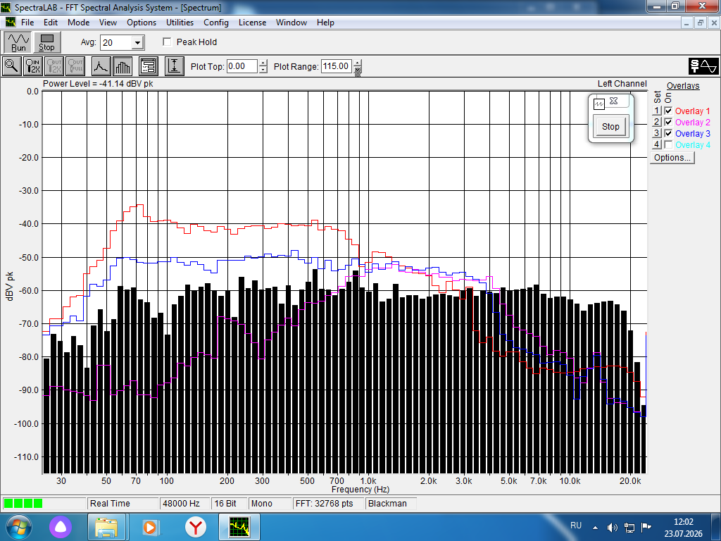

Это компенсация зелёной и синей точки которые выбраны для измерений на 0.5 метра от АС.коиорые не могут учитывать реальность всего на большем расстоянии ...А на большем расстоянии Средние частоты забивали эфир...
Сталкер001
23 Мар 2025
544
126
11
1000Гц
10
Для решения этой задачи, я еще в 1993 году первым в мире запатентовал автоматический эквалайзер, который работатет не по тест - сигналам, а по реальной музыке и в реальном времени. Условно, с постоянной времени порядка 3-0,1 сек.

Самое главное что я не думал что они могут так играть и я рад этому...И они не будут теперь просто мебелью... Желаю всем так переделать ...и чтобы не было гемароя на переходах...

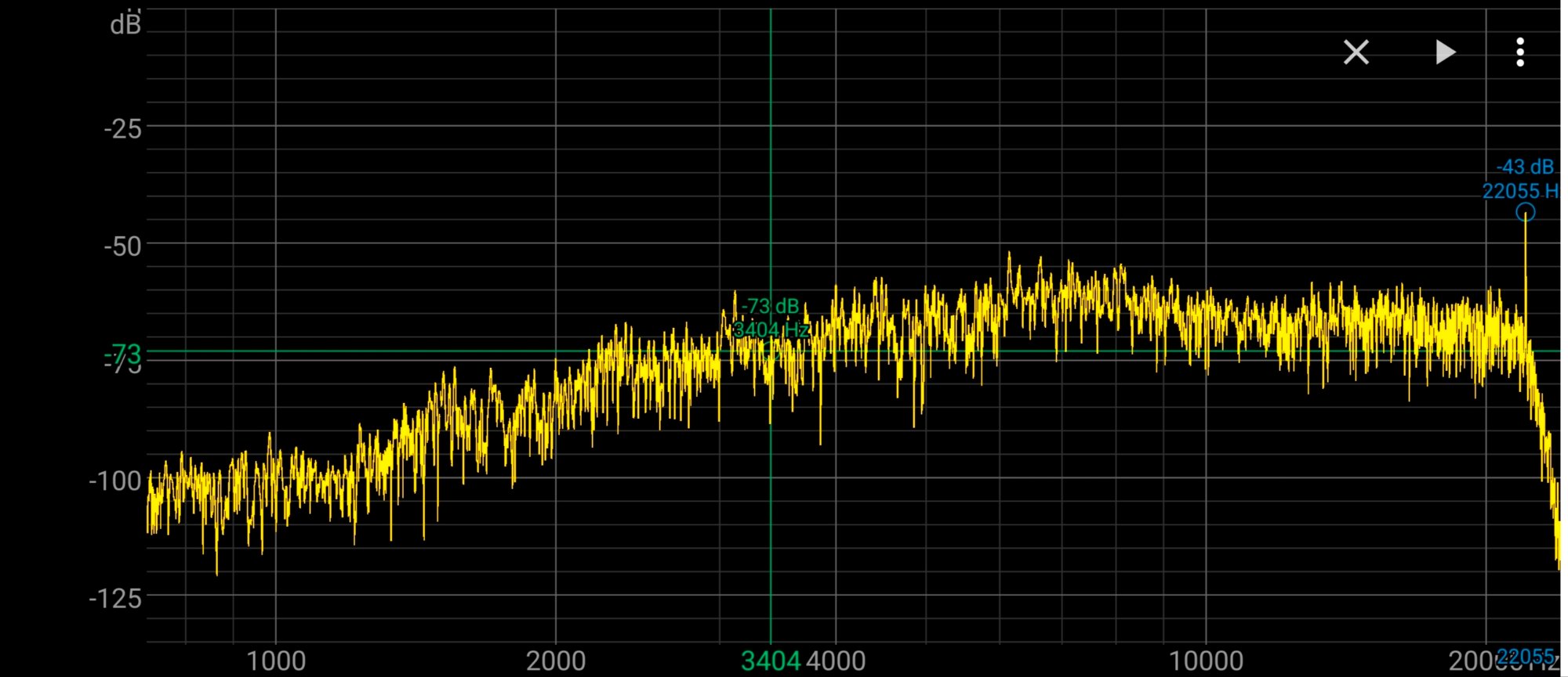

Не забудьте сделать запись звуков своих АС и выложить сюда, чтобы все насладились этим божественным звуком... _da
Я пока не умею такое всё время реверберация мешает и эта противная интерференция .... Может на природе но там и так птички поют, жабы квакают
Есть на Ютубе видео где человек тестирует на разной музыке Средники типа 15гд11А и клоны по заводам и он пришел к выводу и так слышно что Вега с зеркальным колпачком самая музыкальная потом идут Франковский и все остальные далеко ....
Эти веговские дают звуков побольше но франковские имеют более приятный тембральный окрас.
