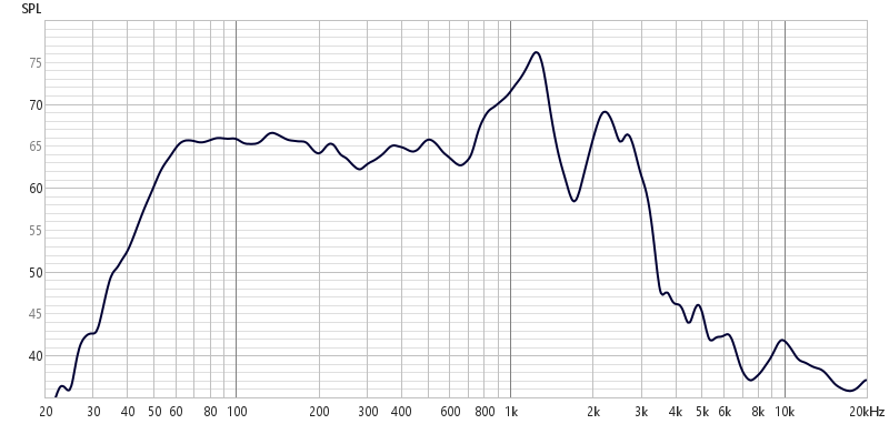

Прошу прощения! Я подумал о 75ГДН-3, а здесь трудится 50ГДН-3, у него АЧХ другая.
По непроверенным данным, с 20 см по оси без фильтра в 1/6 октавы, в родном корпусе 25АС-027 у него вот такая АЧХ:
20 см - очень мало для него, слышно преимущественно купол. Надо давать хотя бы 60 см.
Схема от Конструктора (пропал он куда-то)...
Ну а если пыльник поставить в диаметр катушки?

Вряд ли кто-то пробовал. Но, как видите, АЧХ у того же по названию динамика выше 600 Гц могут сильно отличаться, а пыльник начинает работать ещё выше, с 1кГц . Вполне возможно, что 1,2к - его детище. Можете проверить! _da

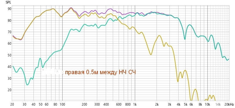

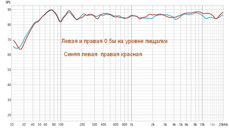

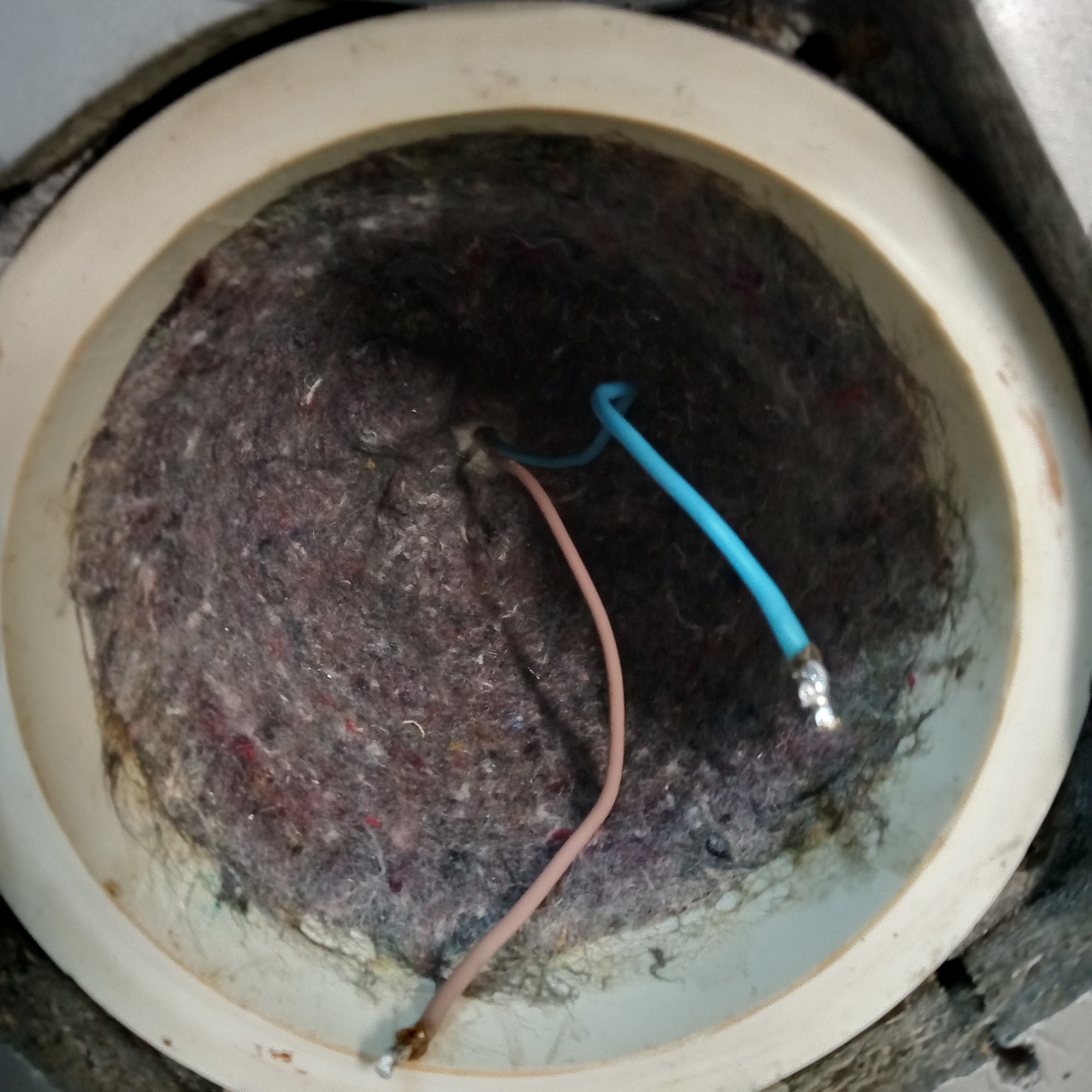

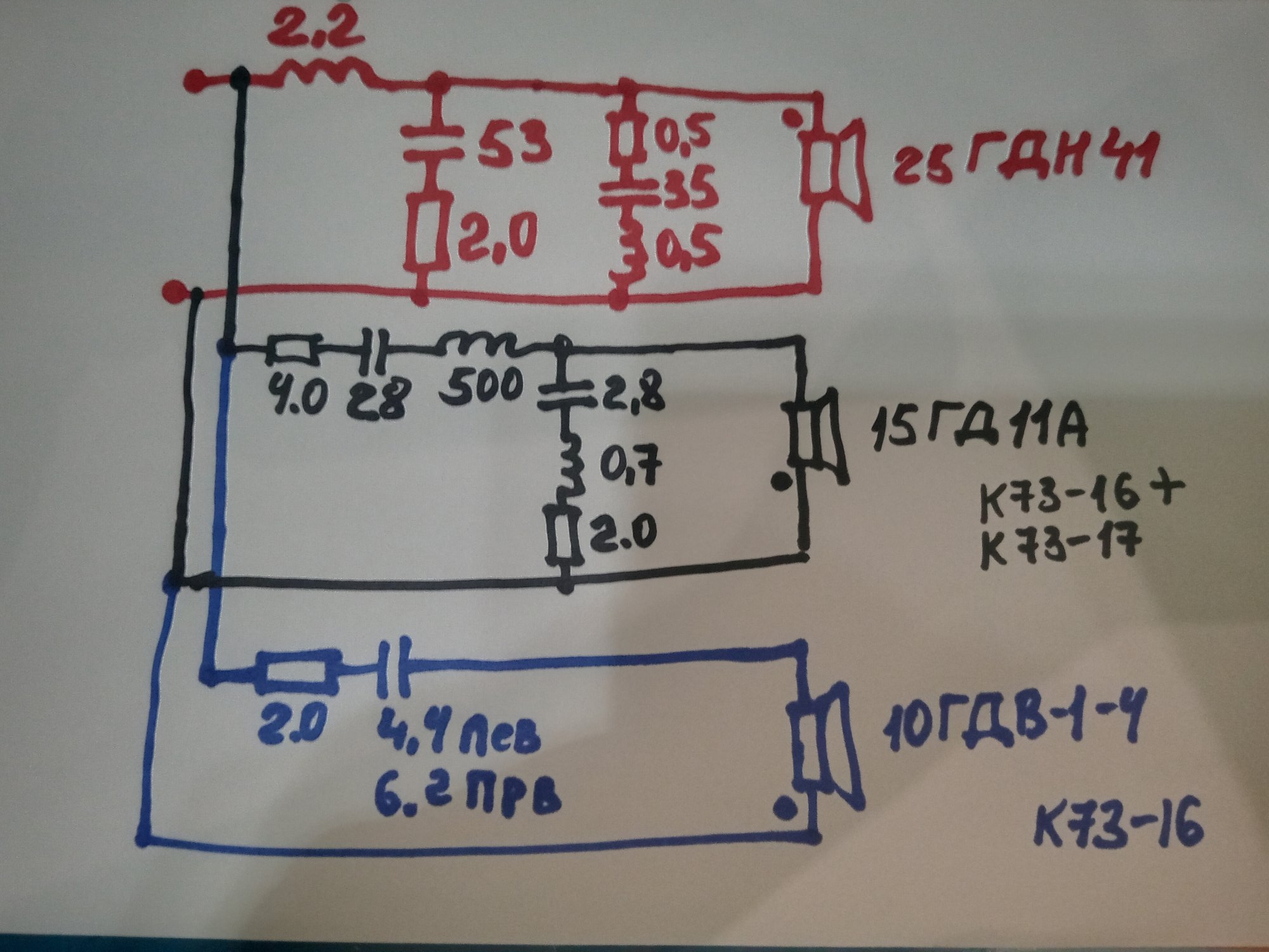

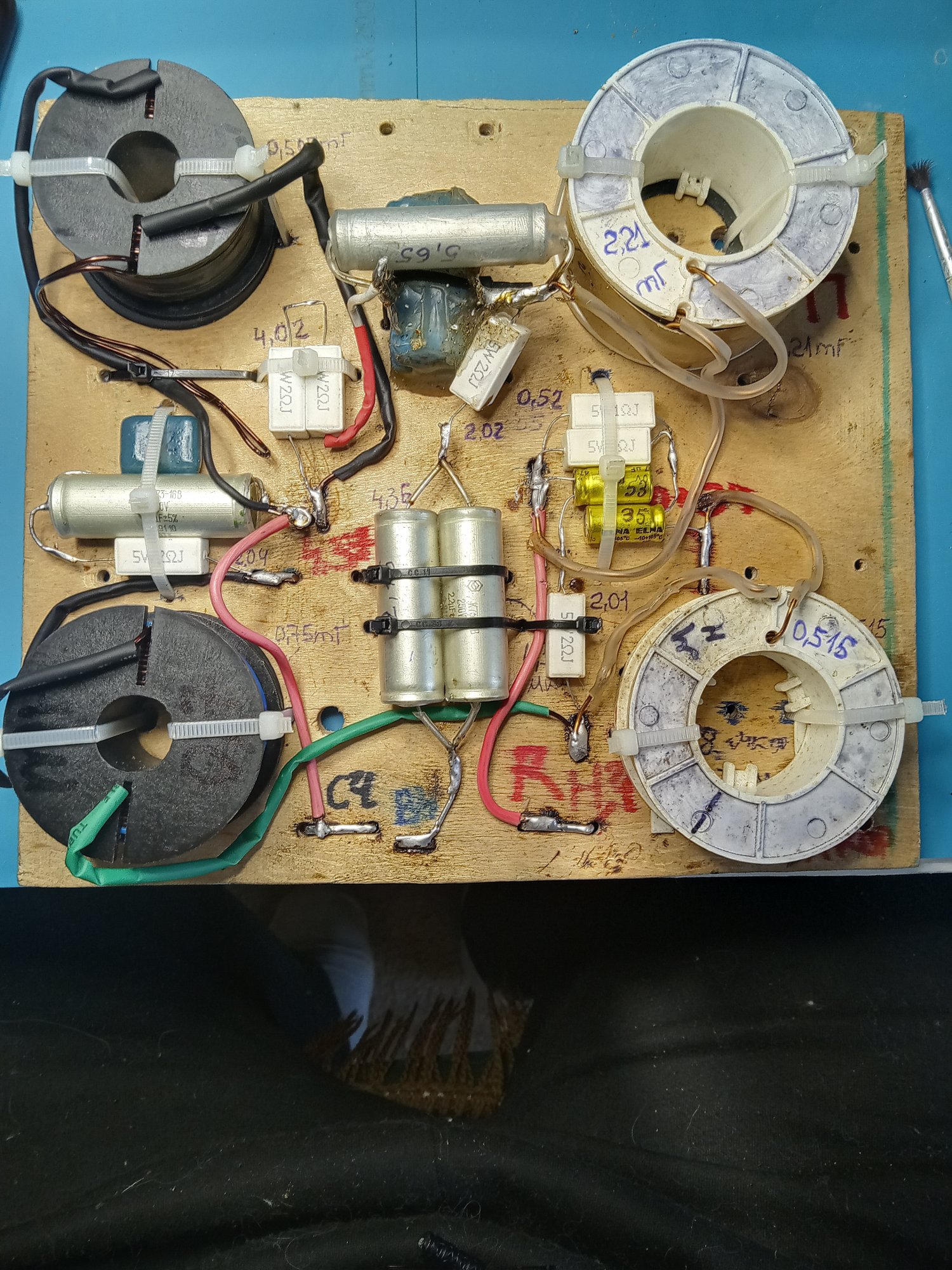

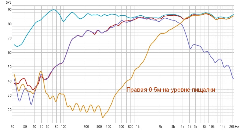

Результат мучений с 25АС-027
В боксах СЧ по 56 г ваты.
В СЧ применялись К73-17 и К73-16
На ВЧ К73-16
В НЧ неполярные электролиты ELNA
Новые катушки намотаны проводом диаметром 1.2мм.
Замена СЧ динамика с правой колонки в левую не изменяя фильтр СЧ привела к результатам на рисунке... Для понимания с чем имеем дело...
Левая  АС  стик  СЧ ВЧ.jpg Левая и правая 0.5м на уровне пищалки.jpg правая АС  стик  НЧ СЧ.jpg правая АС  стик  СЧ ВЧ.jpg
Большое спасибо Николаю Маркову Его помощь в этом состязании между 25АС027 и нами была огромна.Дай бог ему здоровья и успехов во всем...
На ВЧ К73-16
Посмотреть вложение 141963 Посмотреть вложение 141962 Посмотреть вложение 141960 Посмотреть вложение 141948 Посмотреть вложение 141961 Посмотреть вложение 141964 Посмотреть вложение 141965
Посмотреть вложение 141958 Посмотреть вложение 141959 Посмотреть вложение 141966 Посмотреть вложение 141967 Посмотреть вложение 141949
Посмотреть вложение 141950 Посмотреть вложение 141951 Посмотреть вложение 141952 Посмотреть вложение 141953

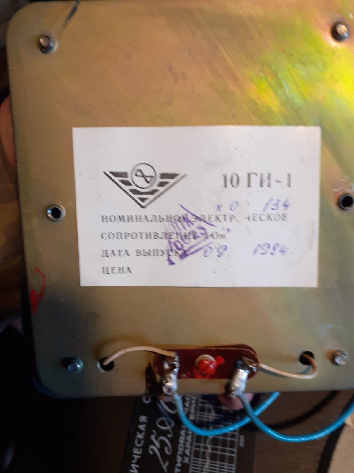

Эти (да и другие) изодинамики 10ГИ-1 лучше через первый порядок не включать.

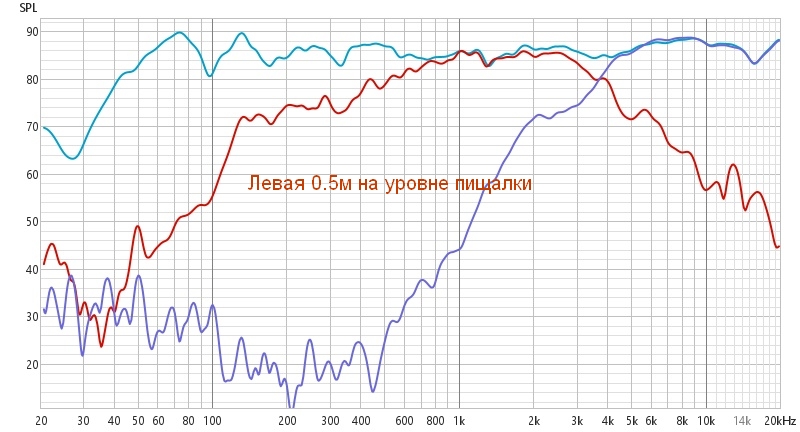

Может кто то вместо средника ,НЧ динамик туда воткнул.Они внешне то похожи.
Или в фильтре что напутали,иногда бывает.

Оба СЧ динамика переделаны хозяином, разные (без фильтра) выше 2к и сильно разные выше пика +8дБ 3,9к.
В свою очередь, оба 10ГИ не волочат СЧ вообще. И даже через первый порядок ФВЧ не имеют третьей гармоники (при уровнях измерения).
Вторая гармоника в измерениях - недостоверна, то искажения микрофонного усилителя на каскаде с ОЭ без оос, 100% корреляция с уровнем сигнала.Третья вылезает у НЧ на частоте 400 Гц и у СЧ динамика на частоте 1,5 кГц. Абыдна, но факт, и на усилитель не спишешь.
Файл коррекции микрофона составлял не я )))
Меня смущают резисторы 2 Ома в ФВЧ, они дают -3,5дБ на самых ВЧ, а по графику ВЧ в избытке.
Да. В данном конкретном случае спасает мелкая разделительная ёмкость и не хлопающая на СЧ мембрана (спад вниз весьма монотонный). Я настаивал на хотя бы 700 мкГн, но хозяин барин

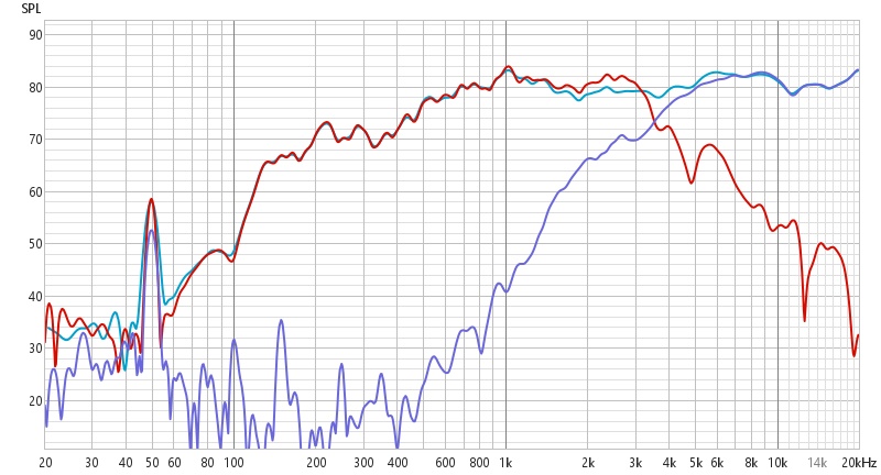

Чтоб на вч не спалить,Добавь емкости по нч и резистор в один ом https://www.ldsound.club/attachments/02-jpg.141949/
Это тоже творение ширпотреба эго тоже в мусорку... Это мой НЧ динамик... Давим режектором на 1.3к и LRC. Если больше ёмкости то другие грабли вылазят...Которые я уже забыл

Не знаю этот динамик, не знаю как вы измеряли, боюсь что слишком близко, отсюда и горб.
Но не сильно удивлюсь если окажется что так и есть.
и СЧ ему всегда в помощь...Потому переход длиннющий...
И тогда делить надо очень низко и тянуть СЧ динамик вниз что тоже не здорово. Фактически вместо СЧ нужен ШП динамик, но мощный, да ещё желательно небольшой.
И не вспомню среди советских, тут Китай в помощь.
Точно это измерено не вблизи?
Если точно, то остаётся попробовать биампинг и активный фильтр в помощь к пассивному фильтру, а это морока.
И оба динамика с такой АЧХ? Если да - это система, если один - неисправность.
Я не интересуюсь темой, но чуть выше вчера в №334 всё очень ровно. Почему?

.И ещё НЧ динамики конечно немножко отличаются но им двум нужен режектор на 1.3к... и это наверное воспроизводит большой колпачёк...
Так всё же. Почему столь разные АЧХ у НЧ динамика? Вчера гладкие, а сегодня зубастые?
Ответьте, пожалуйста, с какого расстояния делались измерения и АС стояла на полу или на подставке?
Это фильтр убрал синусоиды
АС стоит на подставке 0.7 м АЧХ НЧ без фильтра на растоянии 10-15 см от динамика в корпусе АС

У 35АС-1 тот же 15ГД-11 с подвесом из туристической палатки
У 35АС-012 уже 15ГД-11А на резиновом подвесе
У 25АС-027 подвес на этот раз для 20ГДС-3 из пены
И 25АС-109-2 всё та же мёртвая лошадь 20ГДС-4 и снова резина.
Ну как минимум придирка к резиновому подвесу не состоятельна.
Что общего у всех этих свистоперделок?
1. Криволинейная образующая диффузора.
2. Огроменная шайба, с механической точки она менее гибкая чем у 25ГДН-1 есть подозрение что это еще от завода и степени проспиртованности тех кто собирал это всё воедино зависит, но всё равно для СЧ размер и высота волны избыточна для работы на участке 600-3000Гц
3. Нечеловеческих размеров из за унификации с 25ГДН-1 ширина магнитного зазора
А с тем что уже есть, скорее всего ничего. Простой тому пример, тот же 30ГДС, у которого:
1. Маленький по меркам СЧ подвес с достаточно малым значением гибкости (податливости)
2. Уменьшена в размерах шайба
3. Зазор с 1.6мм уменьшен до 1мм, выше индукция
Из за чего, динамик электрически демпфирован лучше, и механически за счет малой гибкости (податливости) подвесов.
Тому пример 20ГДС-1 с постоянными попытками приделать ПАС и снизить механическую добротность.
И частые потуги использовать фильтр ВЧ 1-го порядка, что даёт это:
pravaja-as-stik-sch-vch-jpg.141953
А вот всё то что называется верхняя средина, у этого ублюдочного по форме диффузора (ситро "колокольчик") как вычленить, что полезный сигнал, а что моды и резонансы в диапазоне 600-3000Гц?
Их там не так уже и много если учесть что СЧ на 2дБ ниже чем полка НЧ и ВЧ, вот и вопрос, а есть ли они там в том виде как они должны воспроизводится СЧ головкой. Может дело в том что они слух режут модулированным сигналом?
P.S. всё исключительно мои наблюдения!

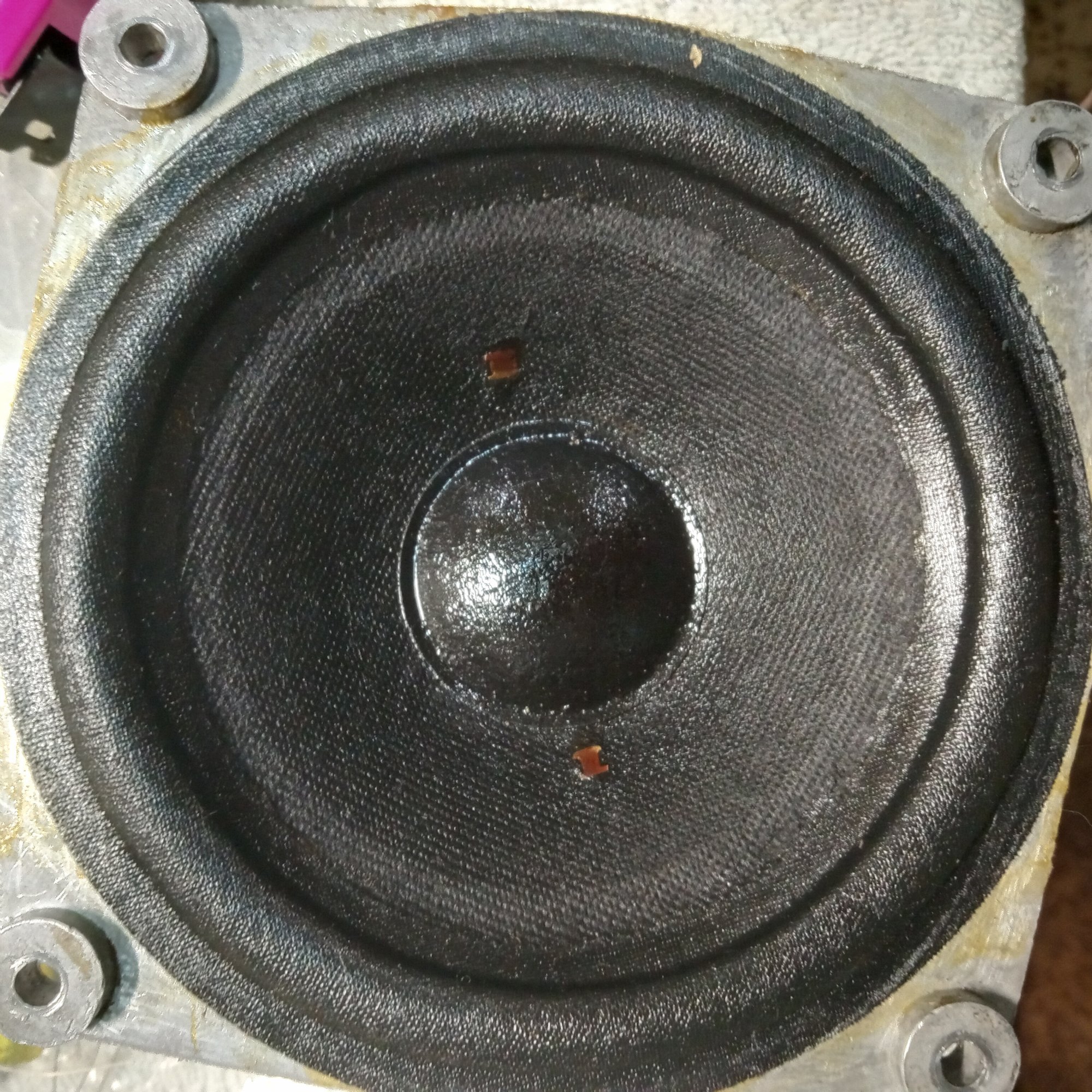

Свои СЧ 15гд11А динамики я дорабатывал:
1. у меня прорезиненный подвес (ППУ умер)
2.В шайбе делал дырки иглой и пропитывал пока резонанс не снизился до 90Гц по паспорту 120 . Подвижность у меня так и осталась ...
Диффузор пропитывал спирт слюда нождачкой -Порошок и канифоль натуральная 3 раза после высыхания и ещё неделю сохли....
