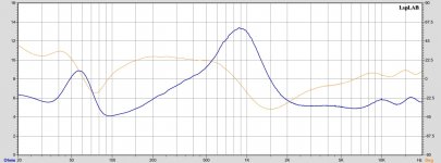

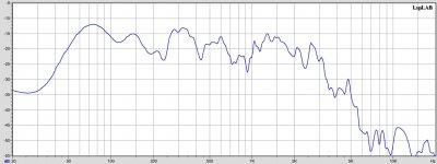

Друг прислал АЧХ 25АС-027
Родной фильтр и динамики.
На НЧ установлен новый подвес, резиновый, но резина тоньше родной 75гдн в 2 раза.
На СЧ подвес пеновый, родной, целый.
Труба фазоинсертора укорочена на 20 мм.
Окно 35 мс, по оси ВЧ, 80 см, сглаживание 1/12 и импеданс в корпусе готовой АС:

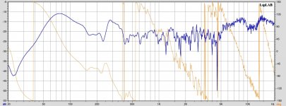

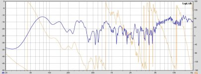

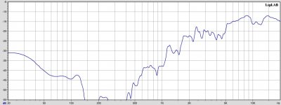

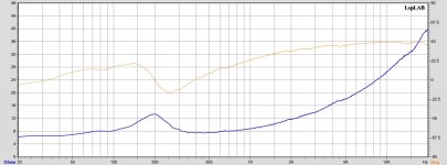

Далее АЧХ по оси ВЧ динамика, без фильтров - НЧ, СЧ и ВЧ:
photo_2022-03-22_18-13-02.jpg photo_2022-03-22_18-13-03.jpg photo_2022-03-22_18-13-01.jpg

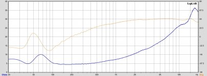

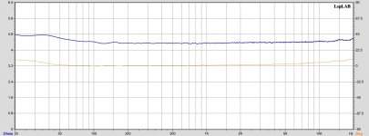

Импеданс динамиков, в корпусах, без фильтра - НЧ, СЧ и ВЧ:
photo_2022-03-22_18-20-40.jpg photo_2022-03-22_18-20-40 (2).jpg photo_2022-03-22_18-20-39.jpg

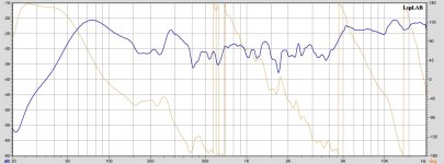

АЧХ без защитных сеток и без сглаживания, фильтр снаружи:
Смоделированная АЧХ в программе с одиночными кривыми динамиков и их импедансами:
Посмотреть вложение 32968 Посмотреть вложение 32969 Посмотреть вложение 32967
Посмотреть вложение 32974 Посмотреть вложение 32973 Посмотреть вложение 32972

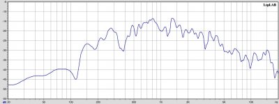

Бешеный 10ГИ попался, не иначе. С отдачей 91дБ/Вт...
почему решили что там 91 дб?
После ФНЧ от НЧ полки останется 85дБ, после разделительного конденсатора в ФВЧ с сопротивлением 0,3 Ома уровень ВЧ тоже присядет на 1 дБ. Как ни крути, 6дБ разницы налицо. Жаль, нет полос с фильтрами.
Сколько дб скушает фильтр нЧ?
