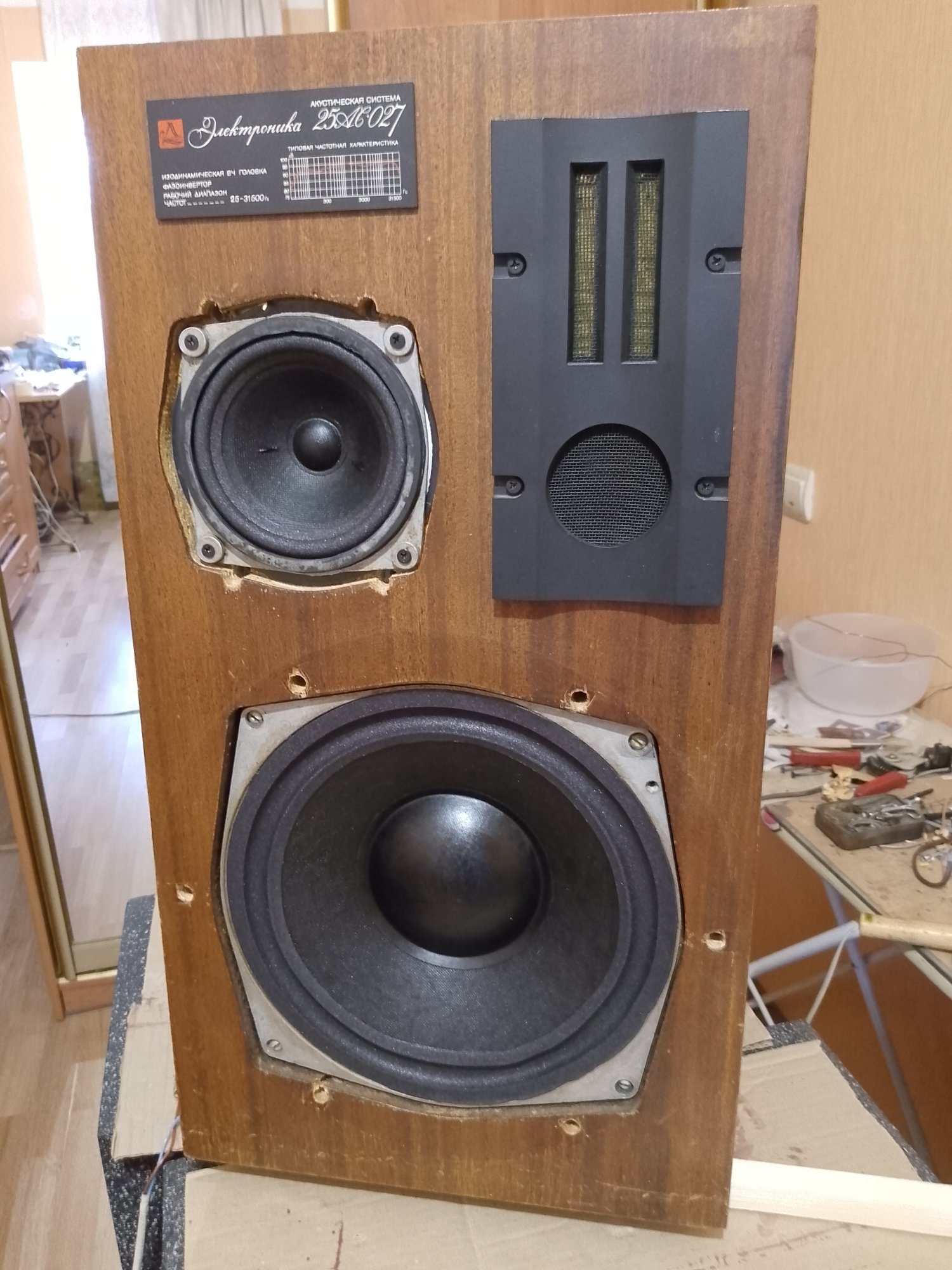

Выкинуть лишнее,это С6, С7и на вч С5
на второй колонке пропадает вч после 3-х мин. раб, а я единственно что не проверял, так динамики тестером, только 10 ги одной сделанной, а вообще хочу попробовать проэкт "взгляд из мультисима"

ВЧ-это 10ги (или плохая пайка/неконтакт).
Верно человек про плохой контакт Вам сказал. Разборка с повторной пропайкой контактных пистонов на рамке вряд-ли помогут. Можно аккуратно рядом с пистонами срезать (в виде пятачка) рамку до фольги (не прорезав её) и припаивать проводники с флюсом уже туда, флюс потом тщательно удалить. Из ФНЧ убрать два "лишних" конденсатора по 30 мкФ (подумать только -- 90 мкФ разработчики поставили!), а последовательно с третьим поставить резистор 5,1 Ом (10 или 7,5 Вт). Фильтр СЧ для 35АС дядя Саша Бокарини уже сделал. 20ГДС (Гнилой Динамический Средник на полиуретановом отвесе) хорошо бы аннулировать.

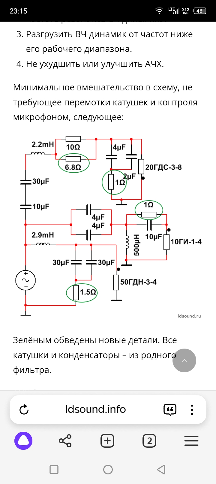

По слухам ldsound.info/50-gdn-3-30/ у него холм 400 Гц, поэтому аж 2,9 мГн в ФНЧ (у Ы-90 2,1 мГн). Но 90 мкФ БЕЗ резистора - капец звучанию.

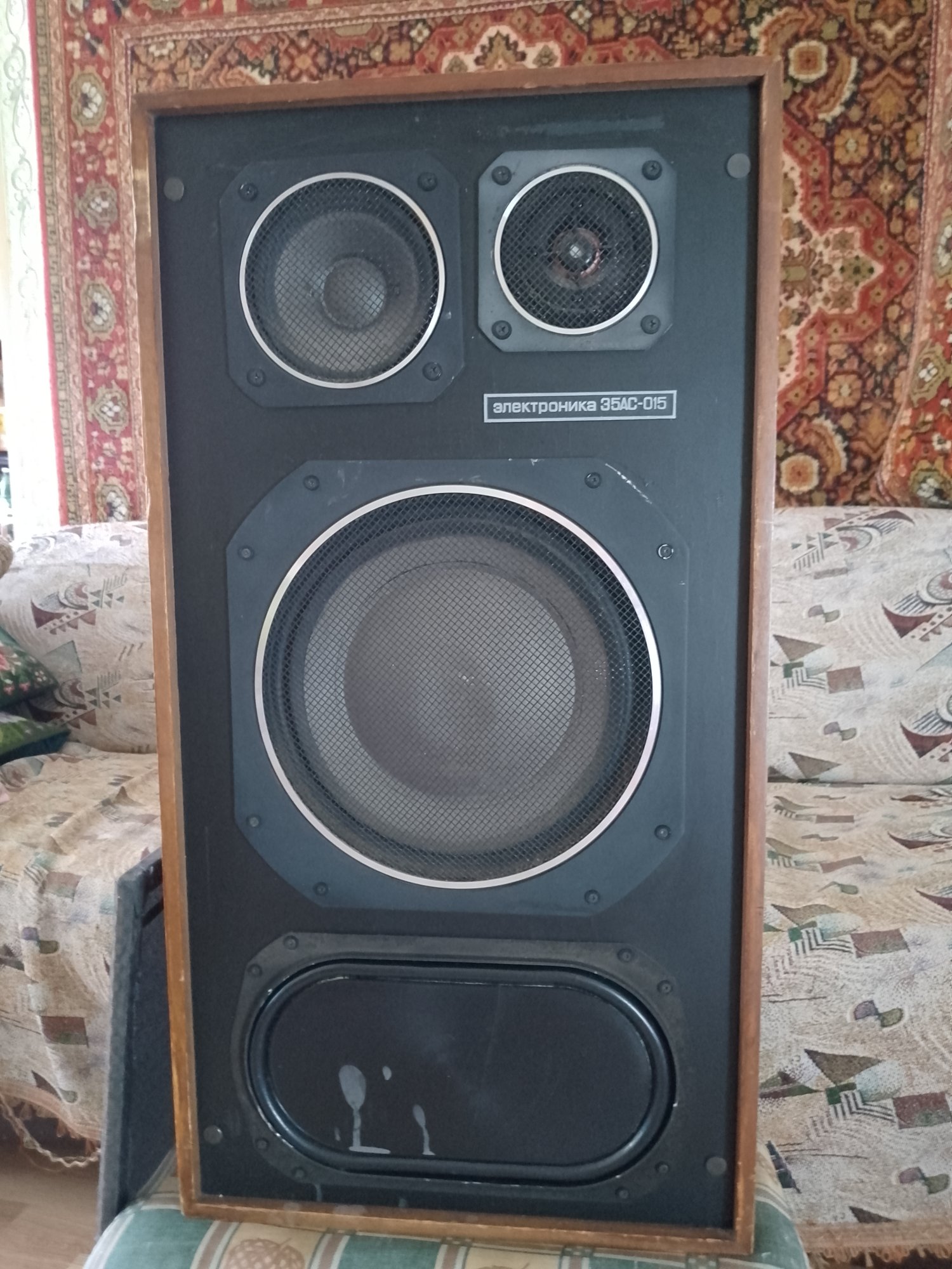

мой эталон пока... 015-е, там 15 гд-11А на прорезиненной ткани вооще класс сч!
Не эталон, а привычка Центрального Звукового Процессора (головы).

Исключительно из уважения к Вам хочу заметить, что при таком знакомом наборе конденсаторов (целых 90 мкФ) прямо из схемы S-90(литров не очень чистого звука на НЧ), считаю и осмелюсь сказать, что 60 мкФ всё же лишние для хорошего звука на НЧ.
посмотрим, потрогаем есть вариант и 60мкф с резюком 1,5 от сима!
При 60-ти микроФарадеях будут большие реактивные токи и "косинус Фи" ухудшите – НЧ динамик задушите.
В 25АС-033 НЧ динамик тот же – фильтр оттудова слямзить и "симулькарий с сепулькарием" беспокоить не нужно будет.

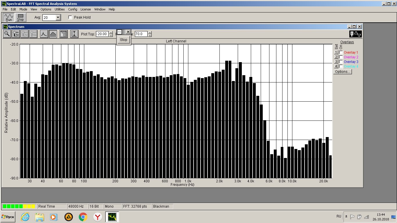

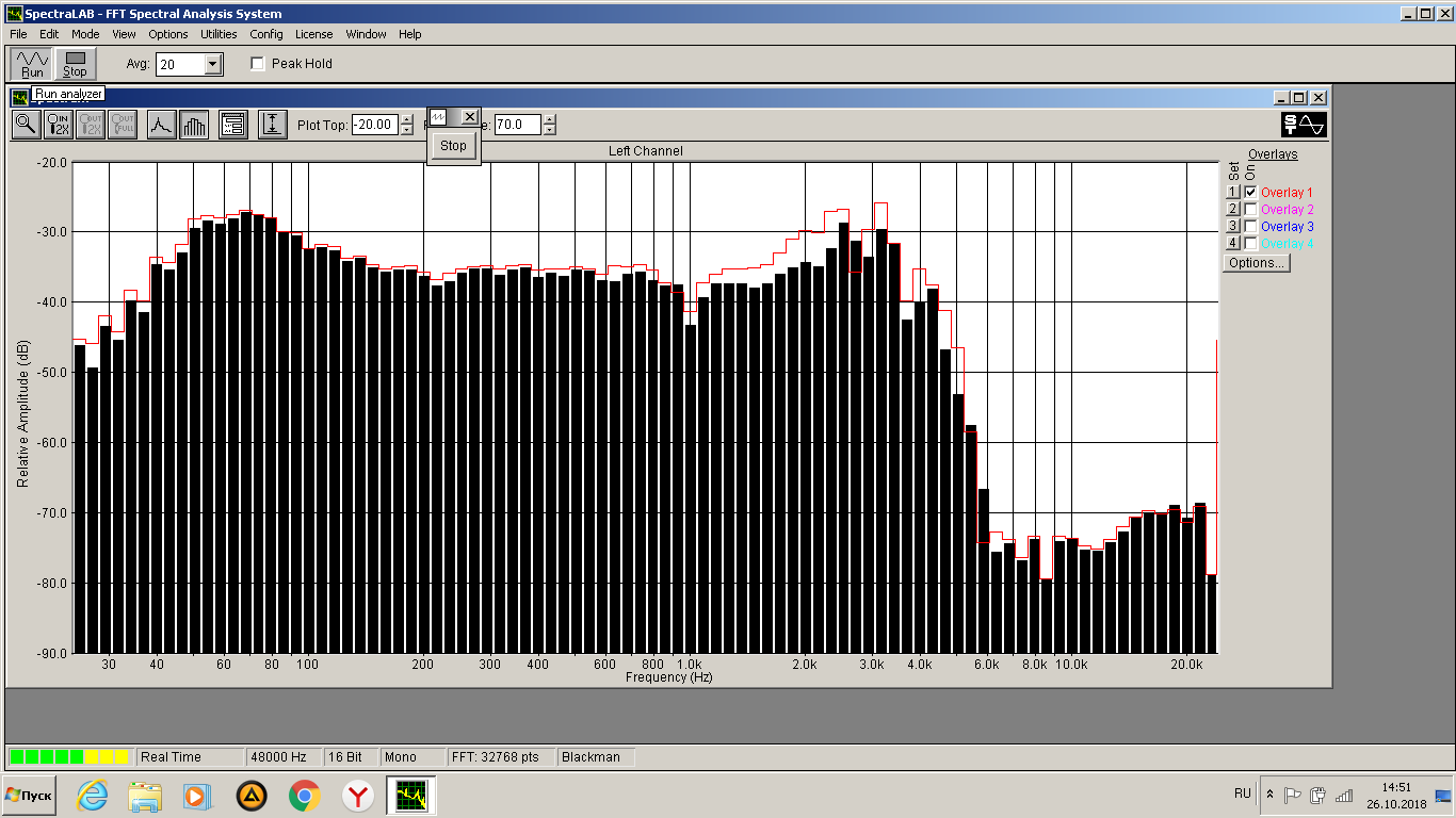

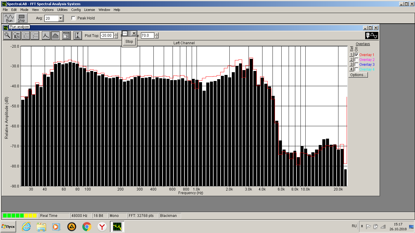

Где АЧХ, где стыки полос по оси и под углами? Из этих динамиков можно выжать звук, но подойти нужно технически.
Видите, вроде и номиналы все совпадают, а оно не звучит. Пора переходить на следующий лвл. Начать можно с простого микрофона или с WM-61.
Может случится так, что Амфитоны как раз ровно играют, а у каких-то (не одной пары) середина завышена, вот и кажется, что середины нет.

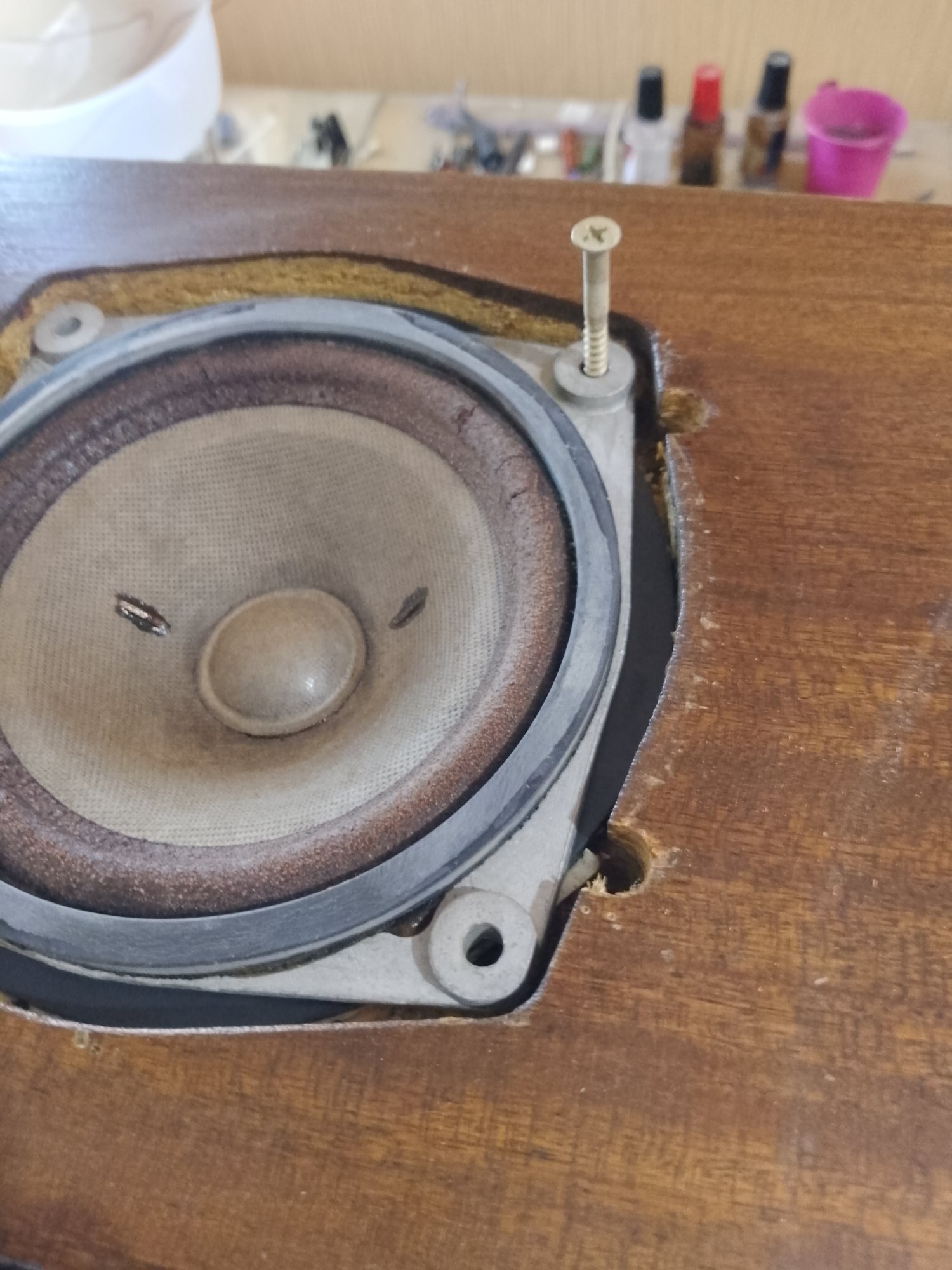

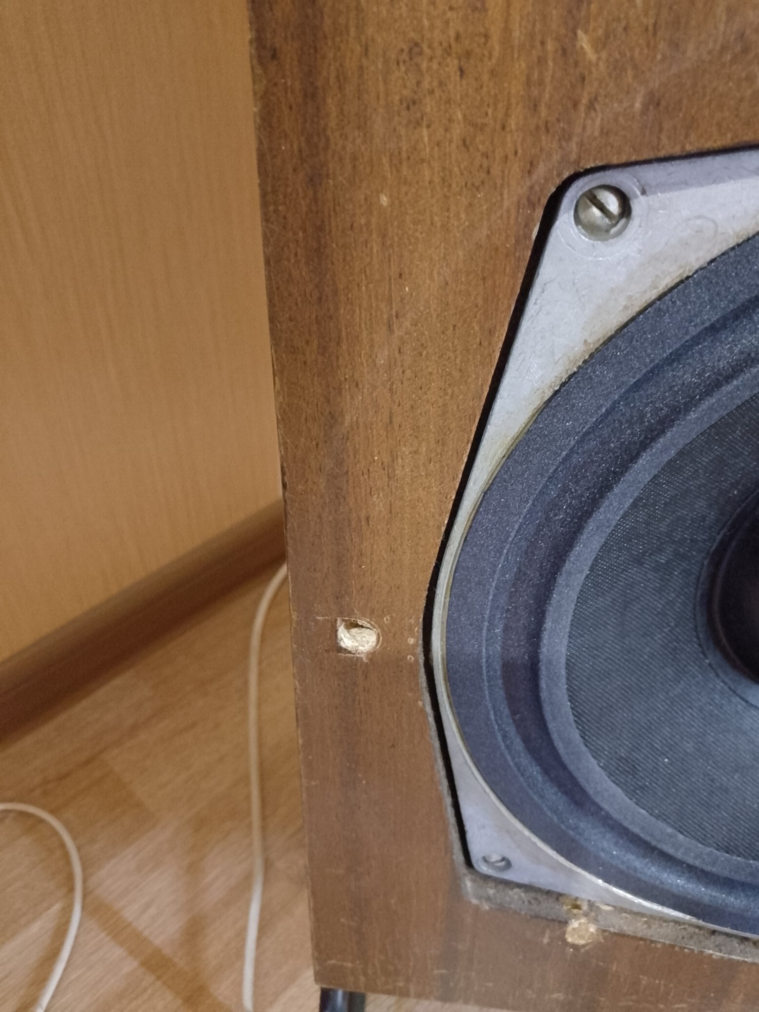

У меня есть WM-61, но к нему же какой-то пред. нужен и прочая вся кухня, я не шарю в этом!

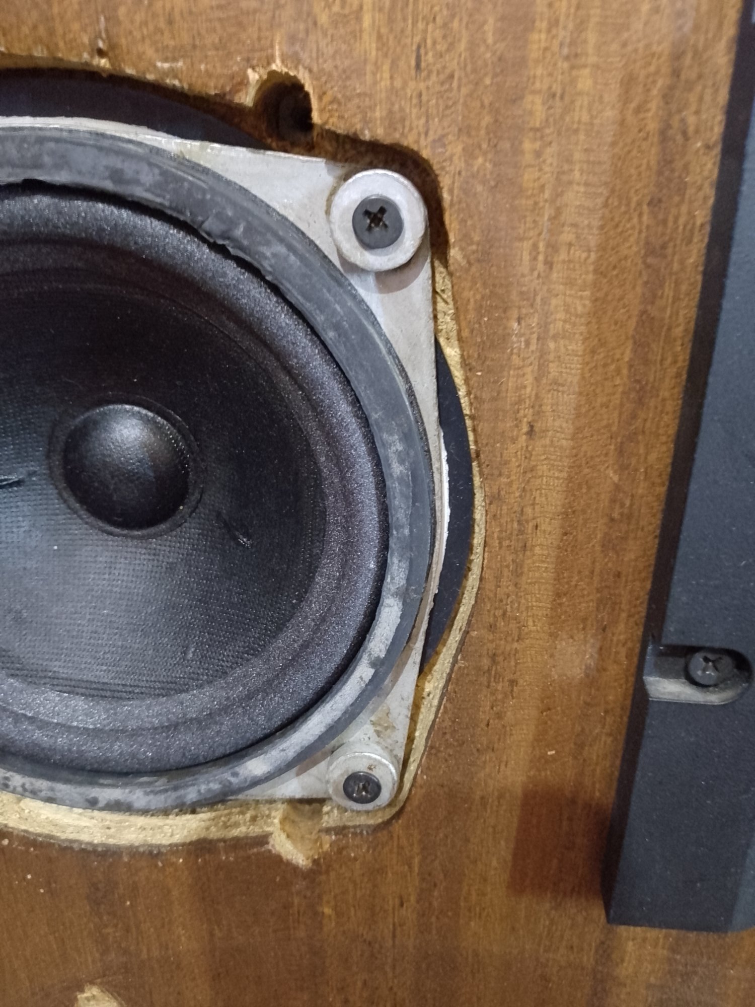

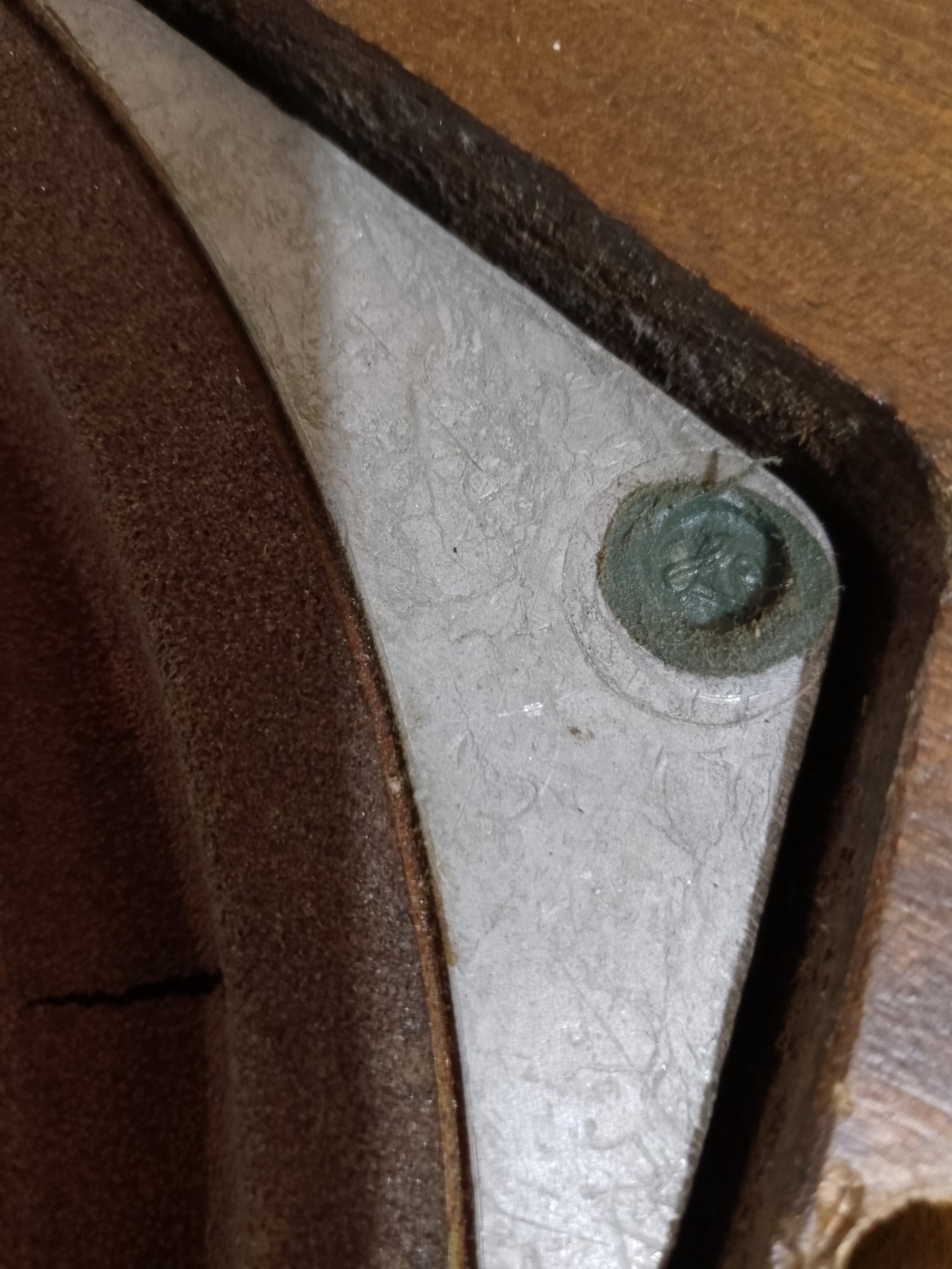

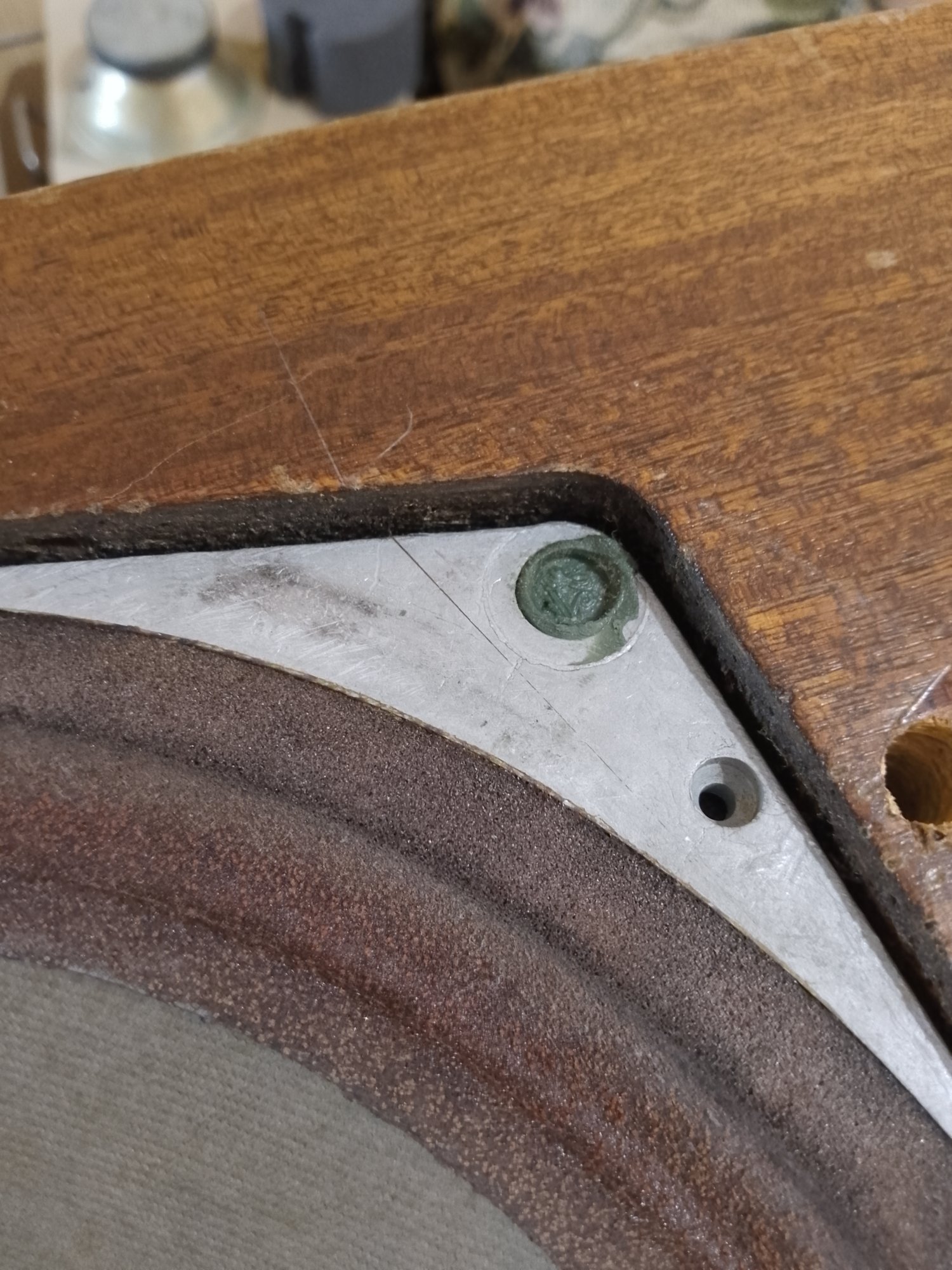

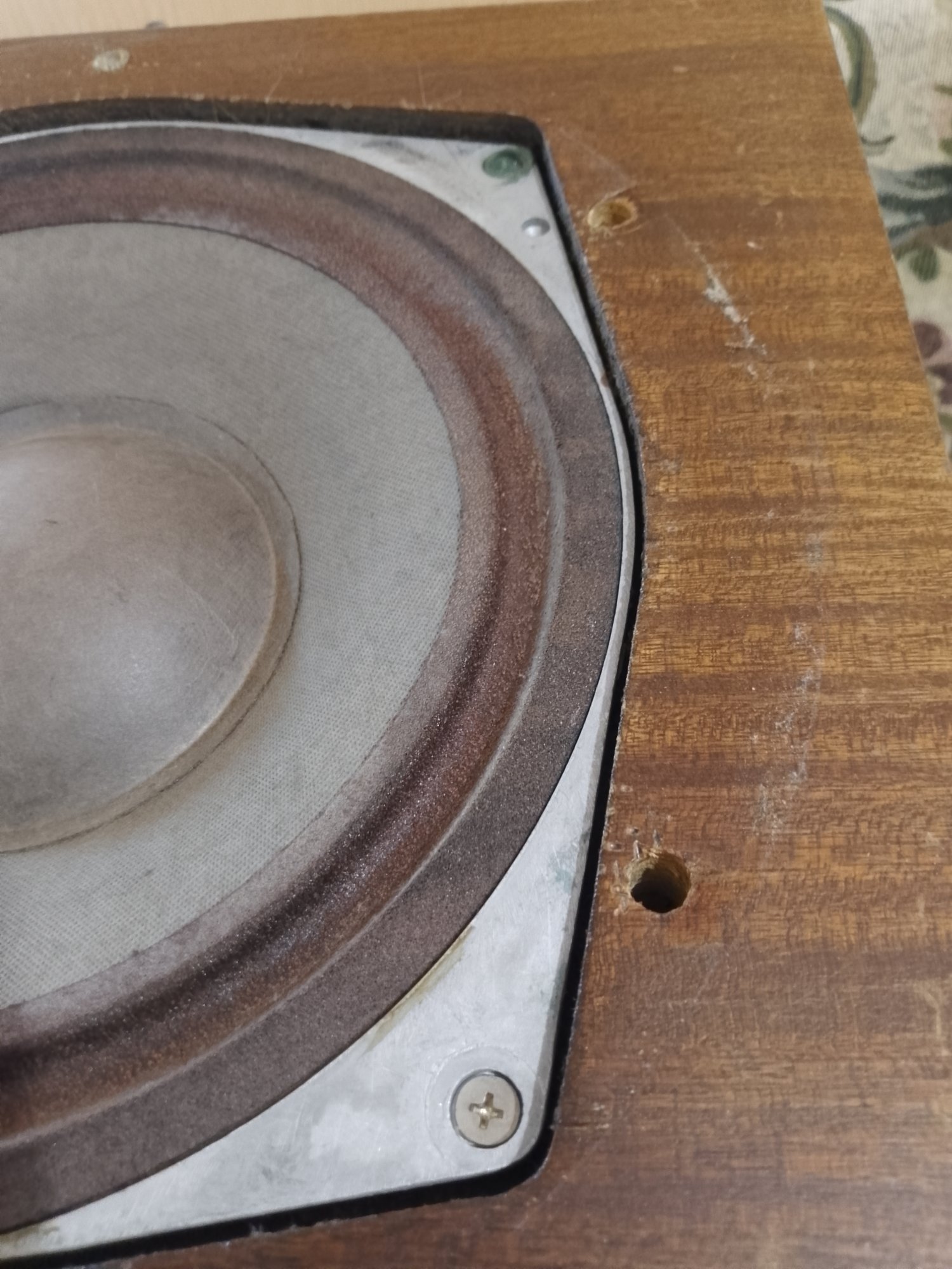

обе на пломбах, а комплекты крепежа разные! 🧐

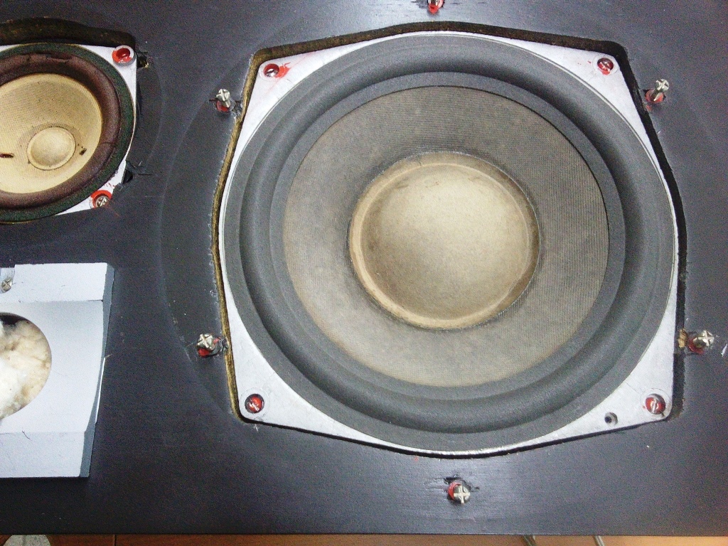

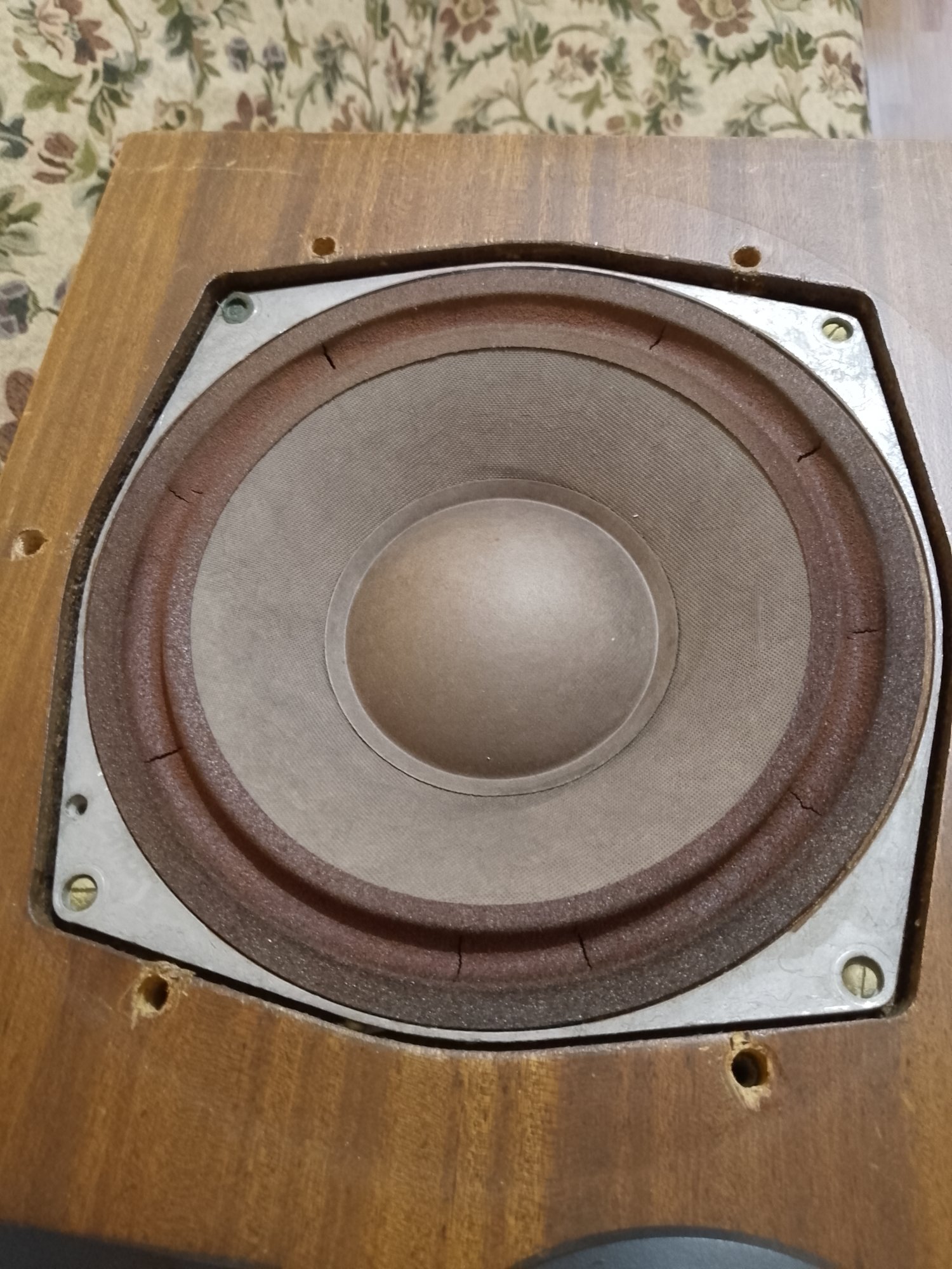

Подвесам аллес капут, делайте перерыв на замену!

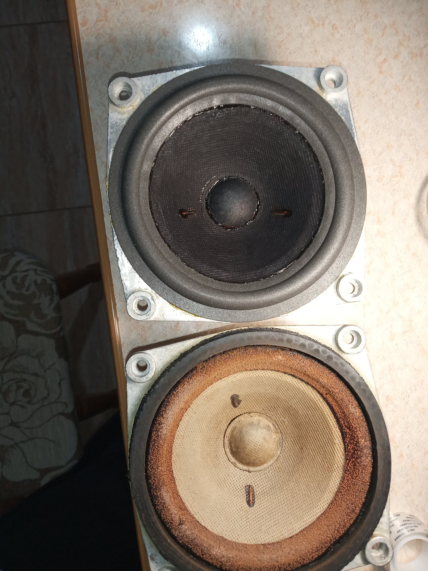

до и после.jpg - до и после замены подвеса + подкраска. Также

я же вторую сейчас делаю, а потом вынесу фильтр и буду химичить!
Фото динамиков с умершими подвесами - с данных колонок? Прекращайте химичить, начинайте физичить!

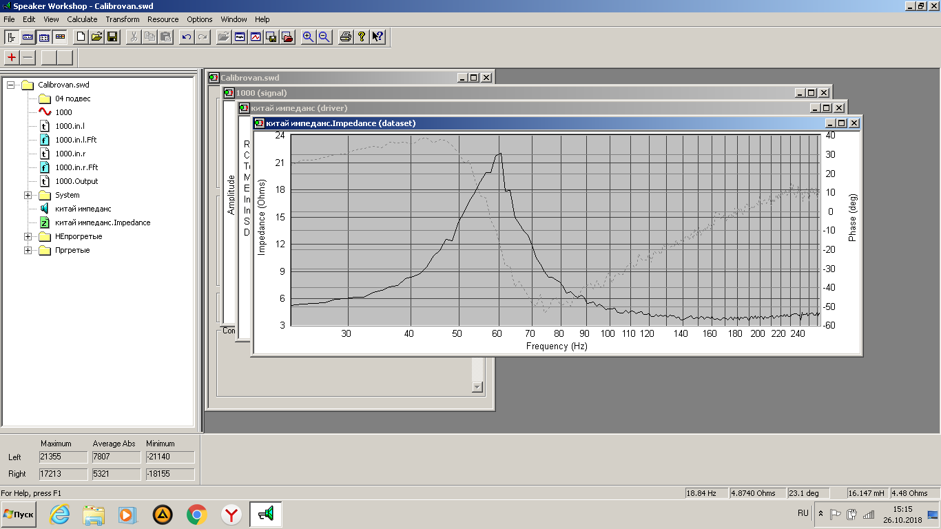

Посмотреть вложение 112774 - до и после замены подвеса + подкраска.
Серые подвесы с Али? Они не привычного ППУ а что-то резиноподобное. Можете что-то сказать при установке таких на НЧ динамики? Как они относительно обычной резины? (они всё же помягче) и относительно ППУ-поролона?

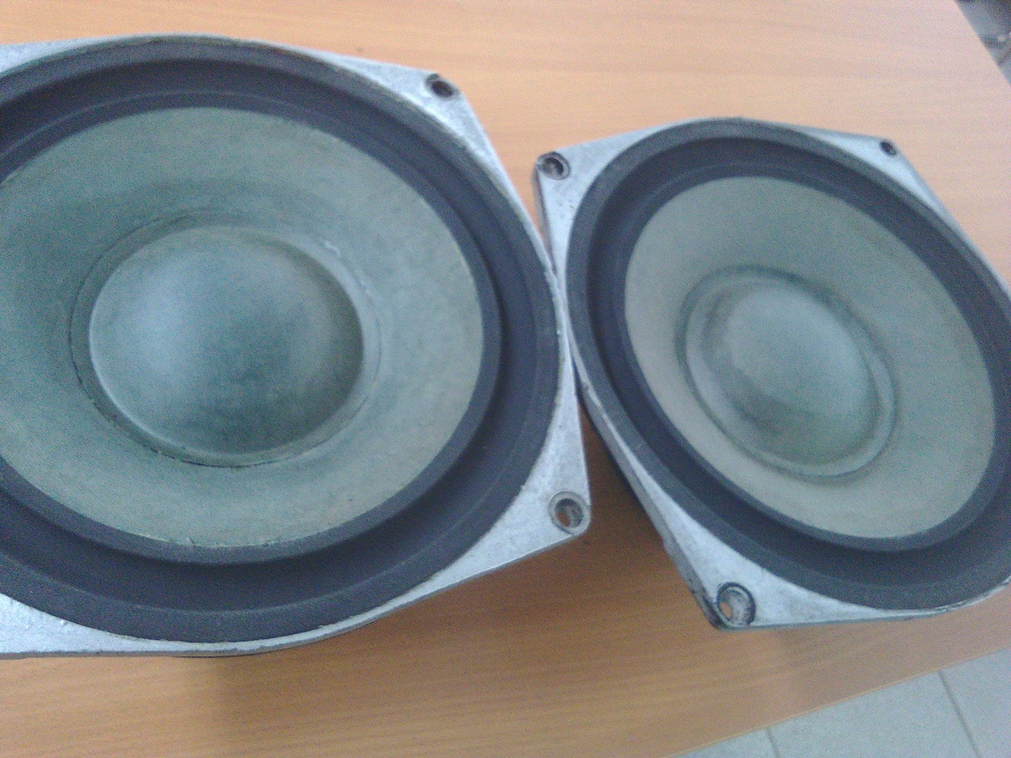

Нет, не с али. ППУ с гладкой поверхностью типа зашитые поры. Лёгкие и мягче резины. Продавец позицирнировал как "польские" (Китай для Польши?)
Ремонтировал ими 75ГДН-3-4 "Прикарпатский радиозавод", резонансы были 25 и 26,5 Гц. 20ГДС-3 после замены подвеса на ППУ оттуда же имел резонанс 89 Гц и очень малые механические потери, что для СЧ не очень хорошо. #33

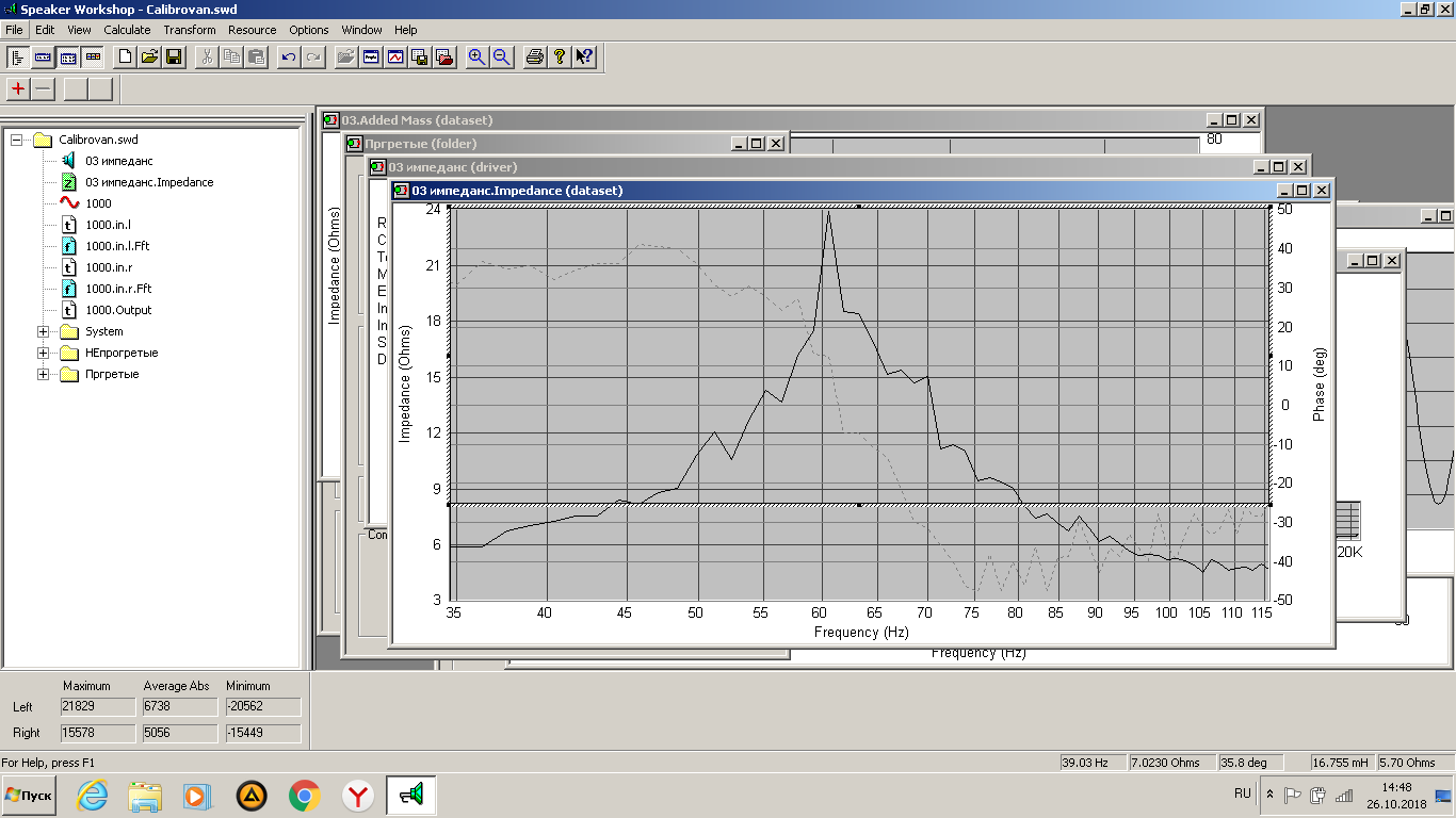

давно ставил..сравнивал с подвесами Петра Зодниева (за свои измерения ответственности не несу..ДР начнет за литраж спрашивать, а он там ни при чем, измерял добавочной массой):
03 повторно тс.png004 второй пошел.jpg04 подвес.pngIMG_20181017_170803.jpgамфитон подвес Зодниев 03.pngамфитон подвес Зодниев 03_импеданс колонки.pngамфитон подвес Зодниев 03_тс.pngачх 04 подвес.pngачх китай подвес.pngкитай импеданс в корпусе.pngродной подвес.png
к сожалению мягкими я ни Зодниевские подвесы ни китайские не назову, с трухлявым родным поролоном резонанс был около 26 гц...а с новыми подвесами улетел до 33-35 гц...

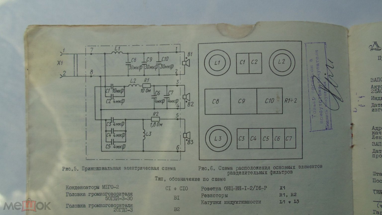

Есть две версии фильтр0в -033-х: без резистора в ФСЧ и с фильтрами марсианских порядков. У Диммон-а ФСЧ от -027, с 10 Омами в качестве гасящего, а у Вас - без...
Мои 25АС-033 были с СЧ второго порядка, катушки реально оказались не 2,0 мГн, а около 1,6 – 1,7 мГн. Резистор в схеме был только в НЧ фильтре 5,1 Ом, последовательно с 30 мкФ – скорее Цобель, чем Нобель.

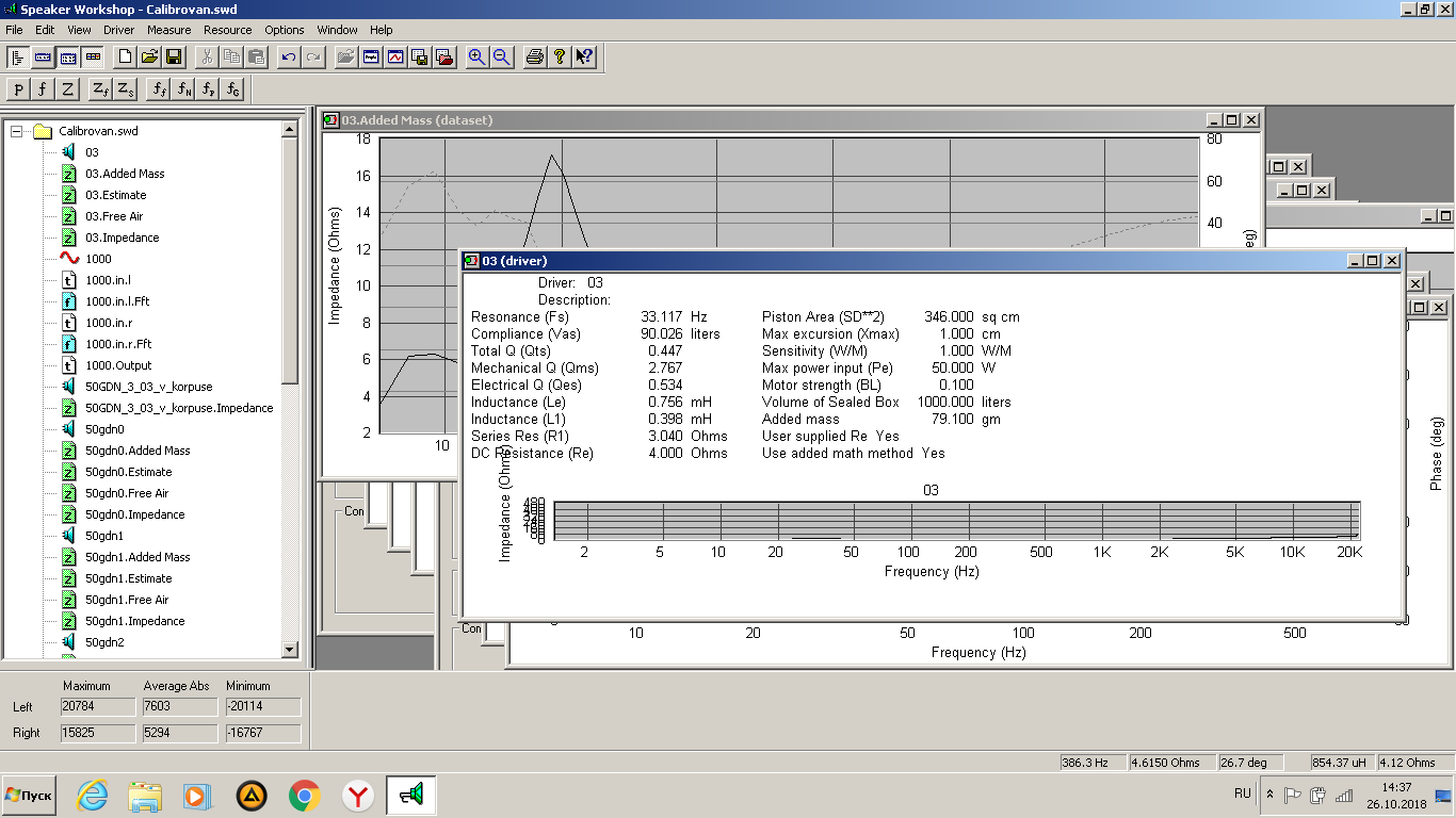

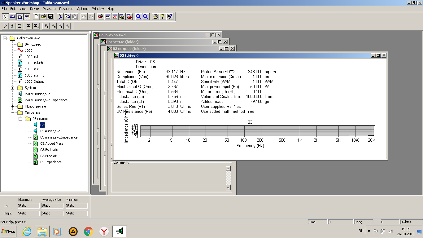

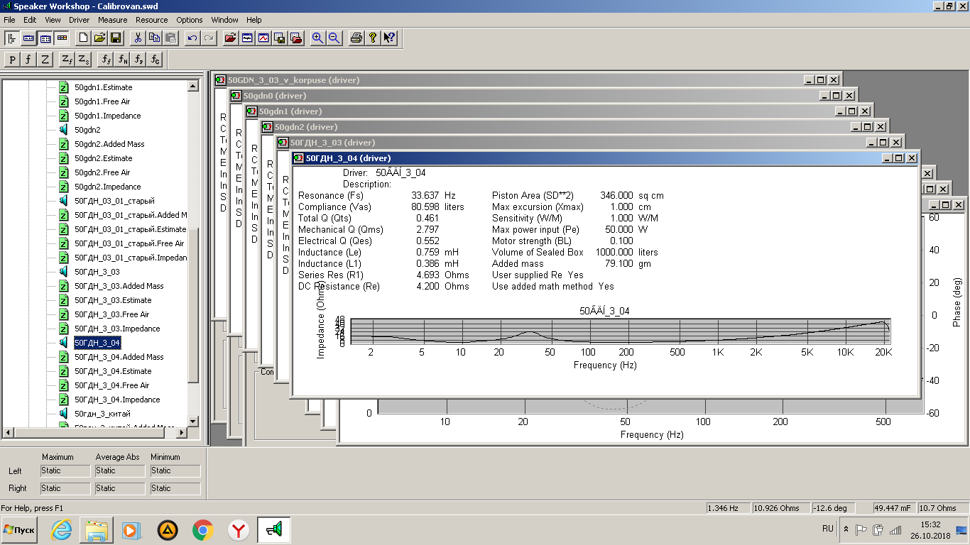

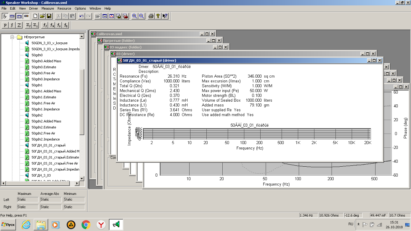

Вот у Сергея Русакова характеристики 50ГДН можно сказать практически идентичны тем что измерял я.
Fs = 34.90 Hz
Re = 3.35 ohm[dc]
Le = 219.77 uH
L2 = 711.25 uH
R2 = 19.02 ohm
Qt = 0.48
Qes = 0.56
Qms = 3.42
Mms = 42.74 grams
Rms = 2.715591 kg/s
Cms = 0.486531 mm/N
Vas = 81.98 liters
Sd= 346.36 cm^2
Для ФИ, в оформлении котором используется по умолчанию 50ГДН, оно как то очень и годится, получатеся так, что 45л родного ящика дают форсаж на частотах 60-70Гц, точно так же всё получается при замерах "микрохвоном" и прикидочных расчетах в симульках и калькуляторе.
Даже если и применить более гибкий (податливый) подвес, это повлечет за собой увеличение эквивалентного объема, и даже в угоду ниже частоте резонанса, и чуток уменьшению электрической и полной добротности, по итогу опустит волдырь на частоте 60-70Гц от 0.5 до 1дБ
С такими характеристиками динамику прямая дорога в ЗЯ 55л+
P.S грубо так, если просто прикинуть, то объем 25АС-033 всё таки 54-55л
