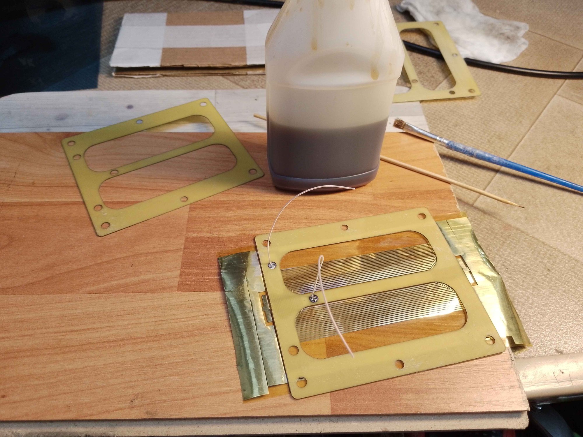

можно просто контакт пропоять?
Бесполезно, Вы будете просто "второй раз" паять провод в пистоне, а там контакт хороший, плохой контакт именно между пистоном и печатным проводником мембраны. Туда, не срезая текстолит, не подлезть.
Может проще будет вместо этих ВЧ динамиков заказать пару китайских изопланаров HIFI DYI Al-100 (только на 4 Ома)? В фильтре ВЧ оставить 10 мкФ. Если 8-ми Омные брать, то в ФВЧ ёмкость конденсатора уменьшить до 4,7 мкФ. Катушку оставить.

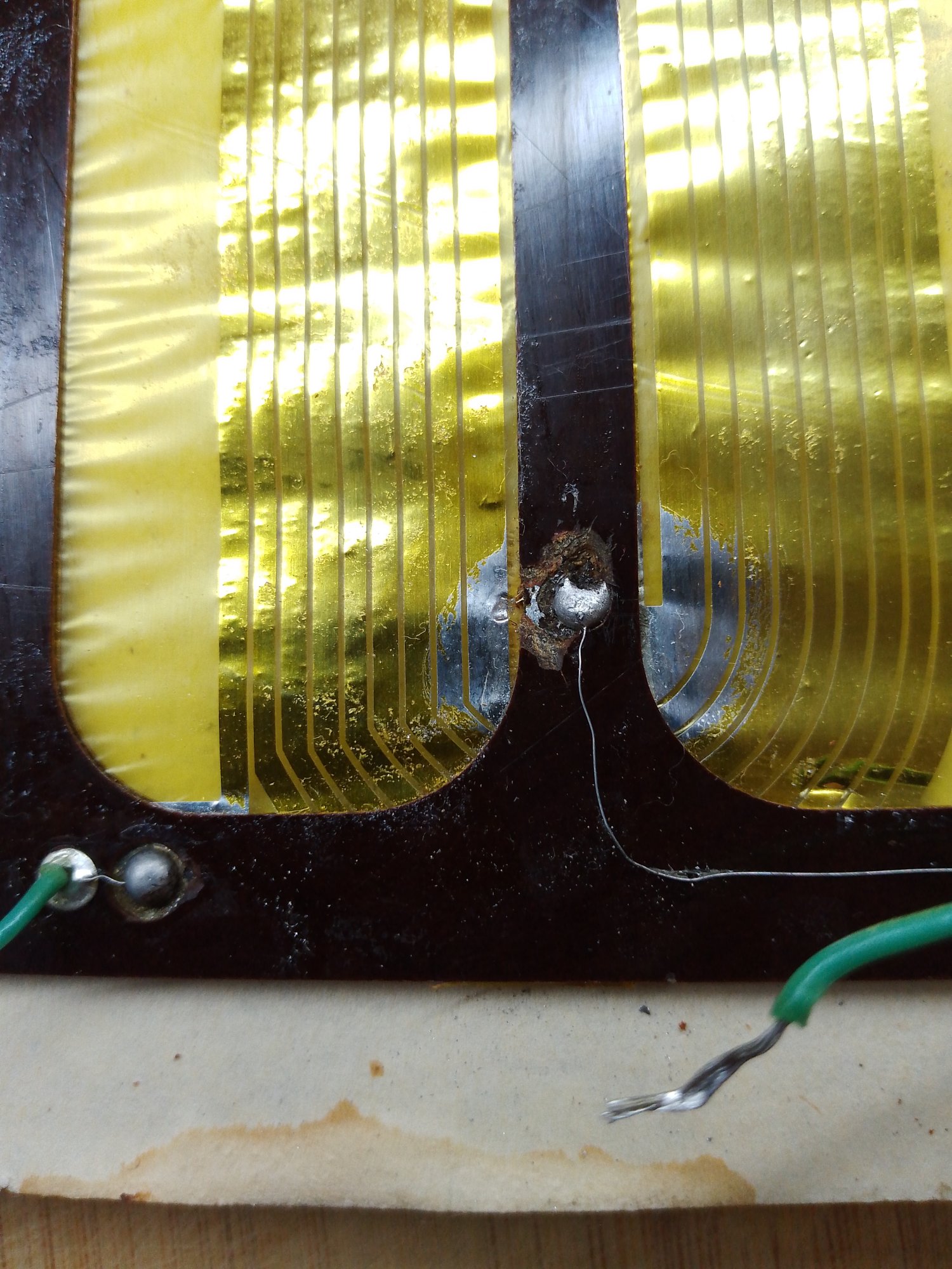

Нихрена не понятно, где эта фольга, да и тема ювелирная! а показания, сначала 5 Ом затем нарастает до 35!
    467.7 KB · Просмотры: 57
Фольга под гетинаксом, и вокруг пистона находится. От пистона вверх (по фото) на миллиметра 4 шлифануть гетинакс до появления контакта. Или применять конденсатор – может помочь. Только надо со стороны печатных проводников делать, а не со стороны пленки, на которую проводник наклеен
Алюминий металл, он белый, наклеен с одной стороны, пленка желтая.
Иголками на щупах уже сто тыщ раз можно было найти место обрыва.
Не видел еще стоматолога, пломбирующего зубы через задний проход.
а там, какое место обрыва, по кругу слабый контакт, а гравëром точишь,не видно, у меня зрение уже пожилое! а какой флюс использовать и паяльник?

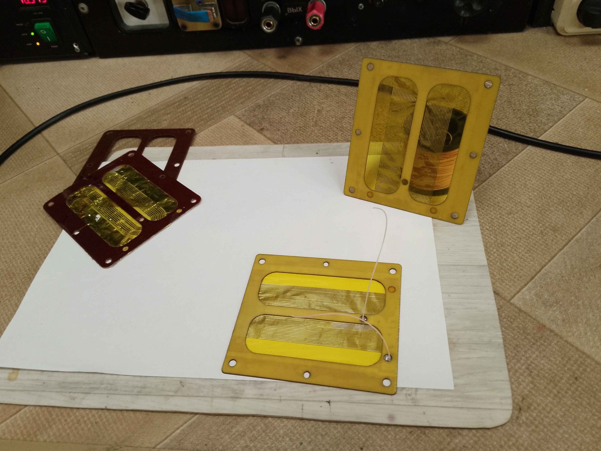

Я флюс Ф61А использовал для пайки мембраны в 25ГДВ-1-16, только его потом смыть обязательно надо, спиртом например, или ацетоном, мембрана эту химию спокойно переносит, а вот остатки флюса съедят алюминиевое напыление, если их оставить.
В моём случае никаких заклёпок не было, т.к. я использовал ремонтную мембрану, и без рамки, потому припаять большого труда не составило. В Вашем случае, может быть имеет смысл избавиться от заклёпок и отклеить растворителем гетинаксовую рамку со стороны фольги.
Большой проблемы в восстановлении контакта нет, видел как дорожки восстанавливали напайкой медных волосков, всё упирается навыки и прямые руки и состояние мембраны. Поэтому если нет уверенности - может имеет смысл доверить эту работу кому-нибудь другому. Ремонтёры мобильных должны уметь с таким обращаться, у них и навыки пайки шлейфов на каптане есть.

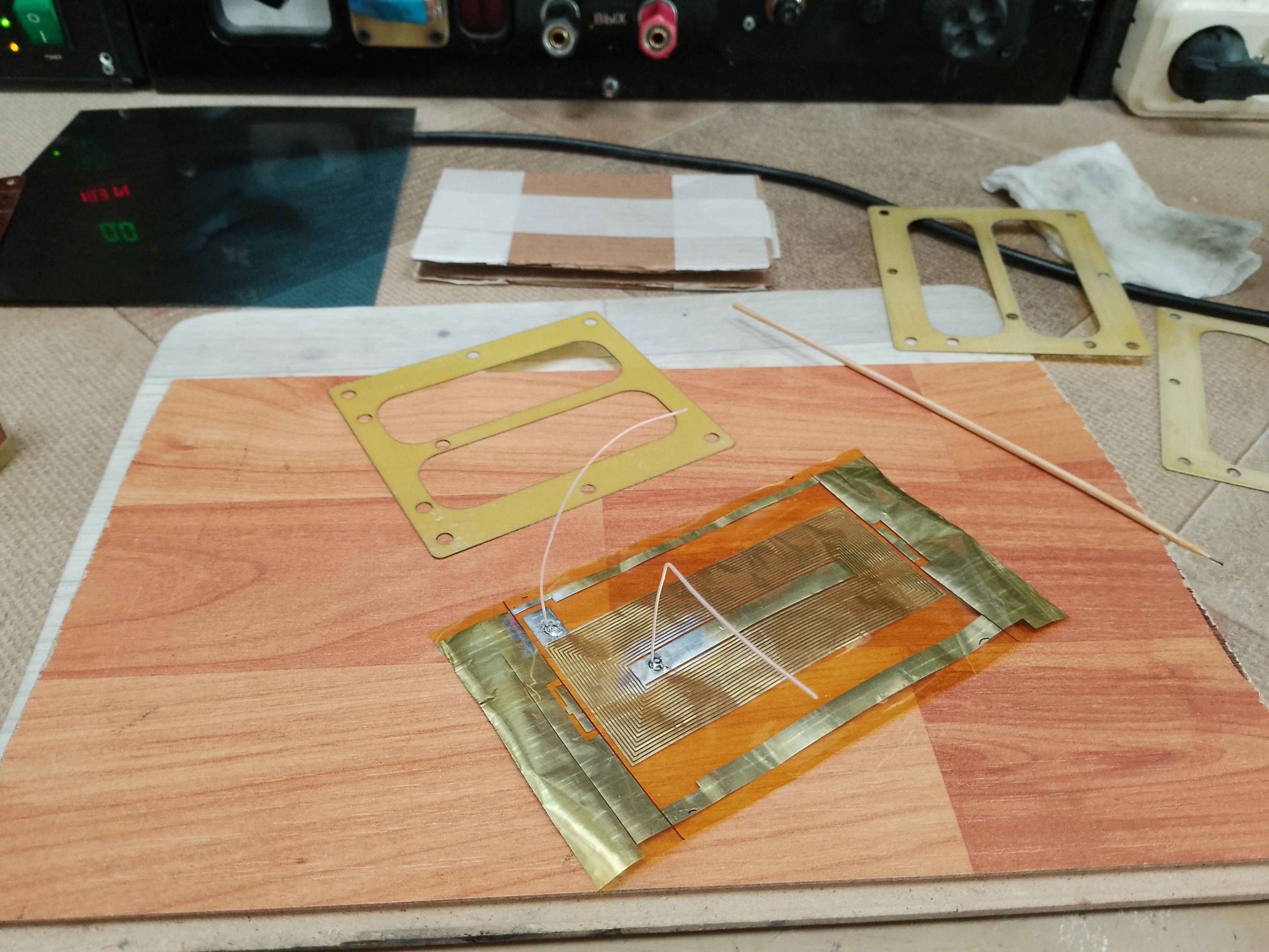

... а где новые рамки брали, мембраны знаю, где купить и паяльник нужен с тонким жалом, какой мощности?
Рамки вырезал лазером из текстолита толщиной 0.5 мм.

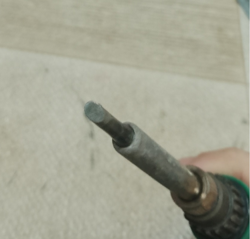

Паял паяльной станцией, там мощность не главное - важнее установка температуры и стабильное её поддержание, но применительно к пайке этой мембраны это вообще не имеет значения, мощность паяльника важна когда пропаиваешь какой-то объём припоя\меди, где нужна теплоёмкость и температура, для мембраны должно хватить и 20-ваттного. Главное чтобы жало хорошо заточено было и облужено. Заточка - скорее всего с большим пятном плоской поверхности.
У меня сейчас так, до этого жало формой под скальпель было, но прогорело, не принципиально.
Добавлю пару слов про мембраны: разбирал многолетней давности изодинамик фирмы Phillips. Рамка там стальная, жёсткая. Мембрана наклеена на металл и натянута была перед склеиванием – звенит даже.
Мембраны на моих 25ГДВ-1-8 были такие: одна натянута, другая так себе и волны были. Ставить лучше (красивее) плёнкой к слушателю.

Пять минут работы напильником, и жало 25-ватного паяльника становится таким, как надо.
И не надо бегать по магазинам в поисках того, чего там не будет.
