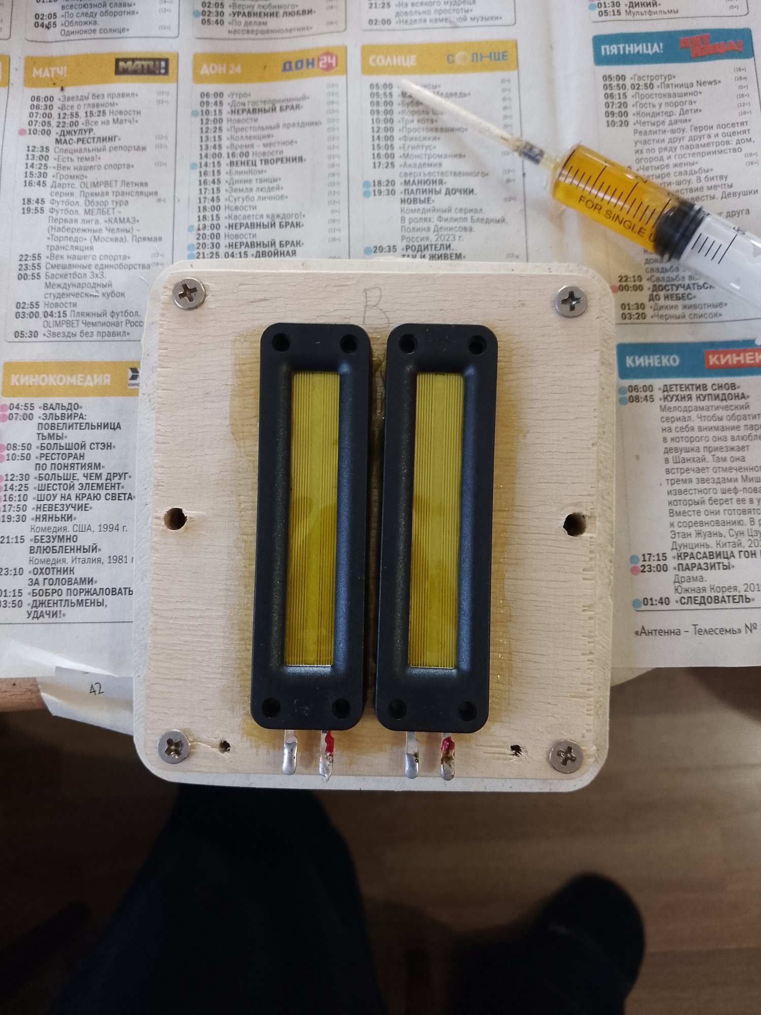

Сегодня собрал динамик, пусть сохнет, чë получится? тонкая подгонка

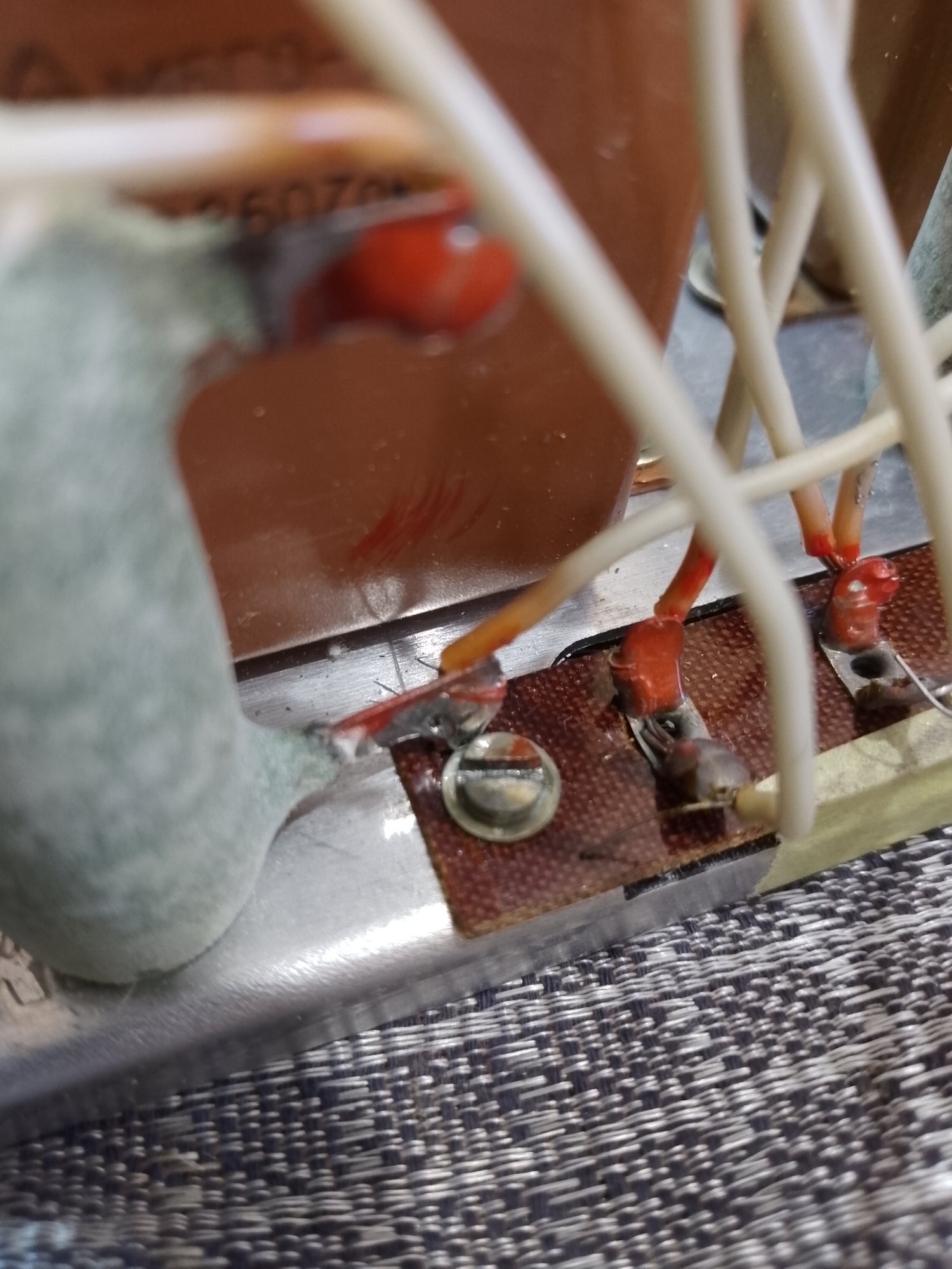

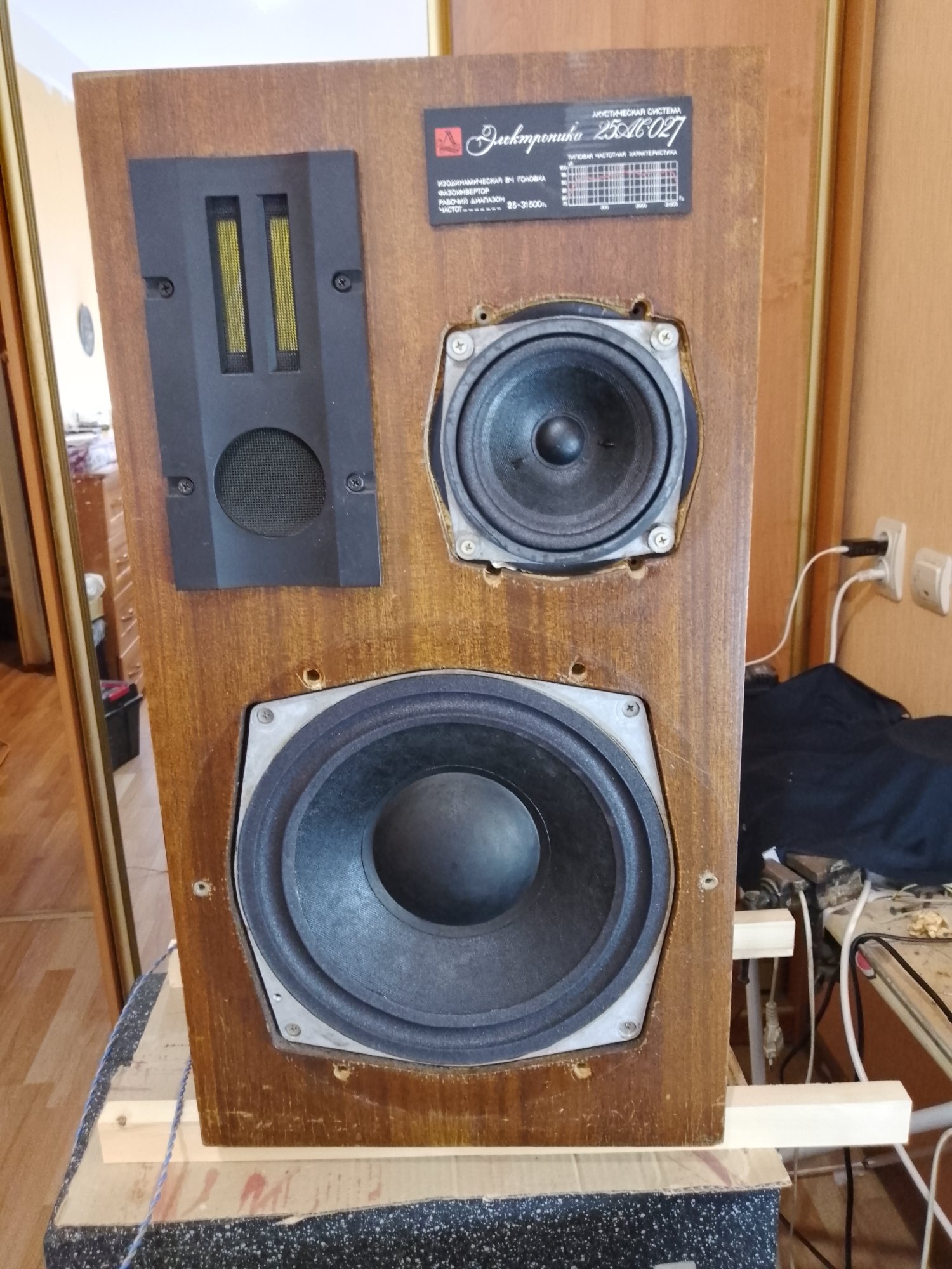

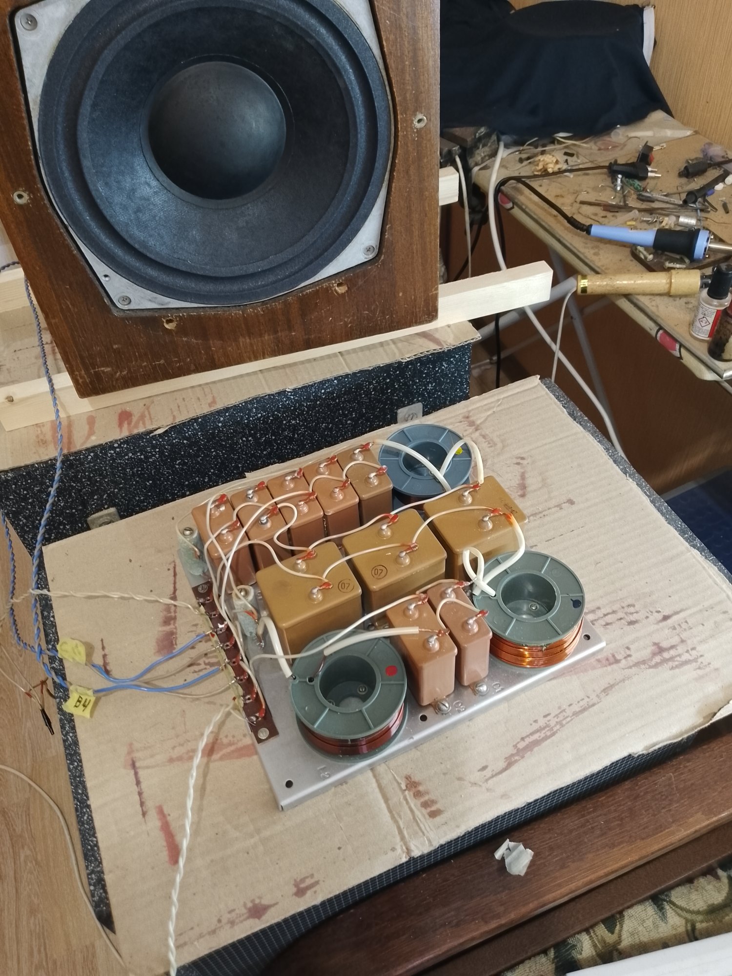

Собрал колонку, сижу слушаю пока!высокие хорошие, средних нехватает а низы вялые, гудящие; резистор 1.8 контачил с основанием фильтра!

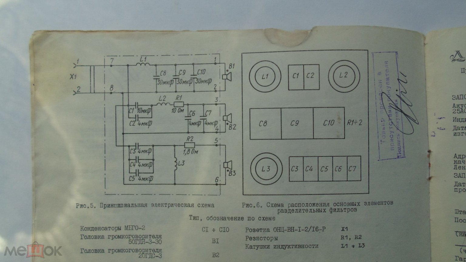

Осторожно ещё раз выскажу невербальное мнение о нездоровом ФНЧ: немедленно надо вышвырнуть из его схемы два конденсатора по 30 мкФ. Средних мало на фоне "большого числа" высоких частот с новыми ВЧ динамиками. Если так со средними плохо, то попробовать резистор с 10 Ом до шести уменьшить – или перед ФВЧ резистор ещё один (настроечный) поставить. АЧХ бы снять на глазок
Можно наглухо закрыть порт ФИ: получим закрытый ящик – послушать его на предмет гула и дальше "копать"
Убери С6,С7 у сч.
И еще С5 у вч тоже отсоедини.
а там же уже 3,2 Ома! 8 мкФ(r6-r7) отсоединил, резистор 5,9 стало лучше, а на вч без с5 хуже! нужно на свежую голову, а я с дежурства сегодня!
Да-а-а? 🤔 что не делай, родной фильтр для меня лучше звучит, единственно что резистор сч поставил 5,9; а в... 227-й его нет и вообще пересмотрел все схемы с заводских паспортов, фазность вч-сч и фазная, и с фазным сч??? 🤨
В схеме ФСЧ Амфитона среднечастотный динамик "висит" в воздухе, то есть его звуковая катушка не замкнута по постоянному току – электрическое демпфирование подвижной системы никакое. Резистор бы перед индуктивностью Ом 20 поставить

Сегодня прослушал целый день, ну прям очень нормально! 👍 рок, метал, хип-хоп, попс, чëткие высокие, хорошая середина, прозрачный вокал и низы, что трэба, фазик прям дышит, на... -018 дохлый, это она на своей подставке из прутка, очень удобно, не надо табуретки и прочей ерунды, 35 ас-015-м конечно проигрывает, наверное своим малым объëмом, но как малогабаритка отличная колонка! 👌

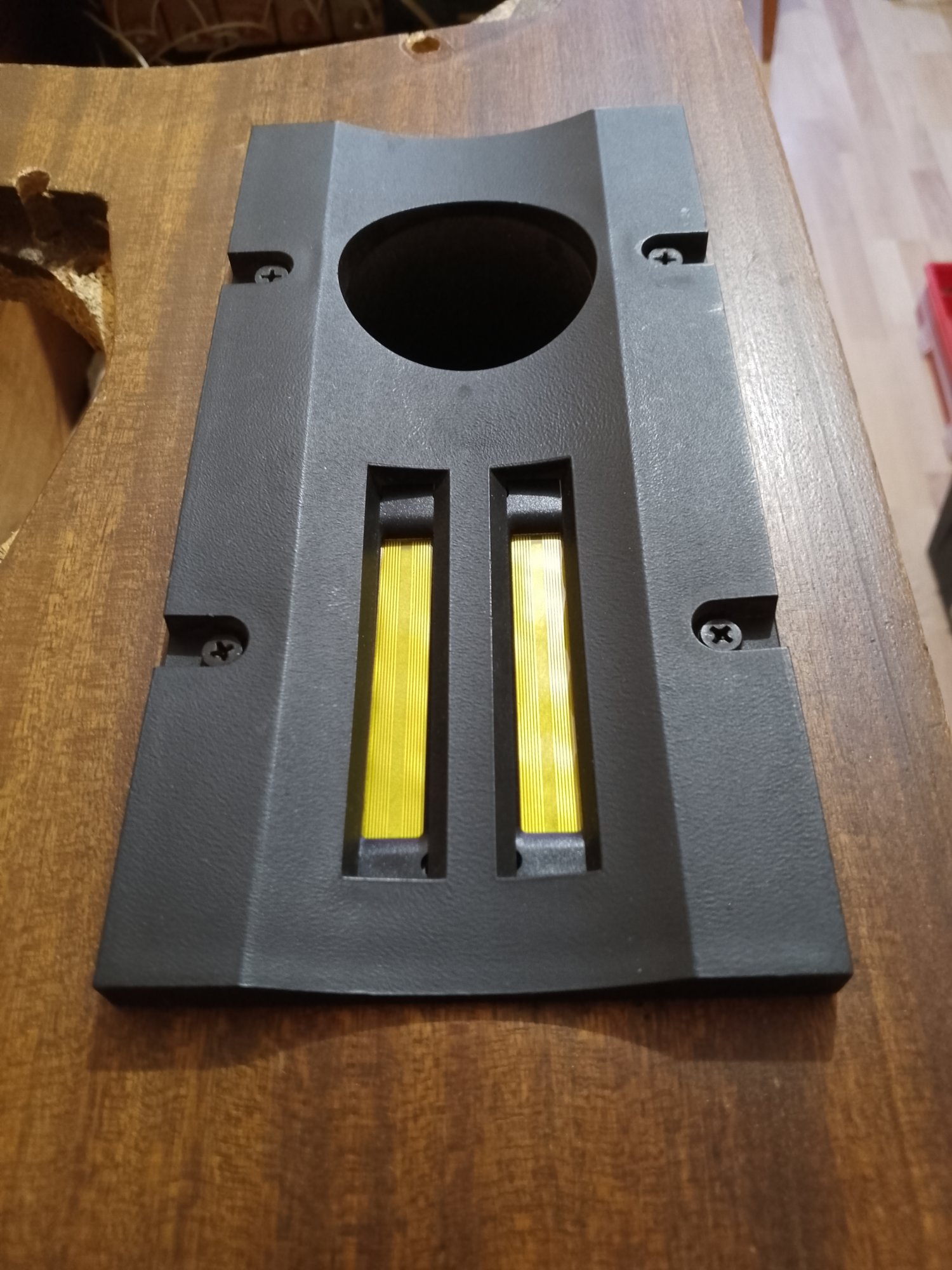

Александр этот фильтр можно использовать для переделки Амфитон 25АС-027 (с НЧ 50ГДН-3) в штатном корпусе с ФИ заменивши только ВЧ на Филипс?
Ну вот. Рассказал про конкретную колонку на конкретных динамиках и уже обязан гарантировать всем успех применения незнакомых динамиков с чужими фильтрами.
Вы ни чем ни кому не обязаны! Спасибо вам и так за ваш опыт. Просто имеются Амфитон 25АС-027 без ВЧ и я смею предположить, что возможно вы имели опыт и по их доработке.
В качестве высокочастотников для этих АС можно попробовать китайские изодинамики HiFi DiY Al-100 и им подобные типа Sounderlink (или Sounderlinc). C 3,5 кГц они прекрасно работают от ФВЧ второго порядка (в 25АС-027, кажется 4-x омные ВЧ и стояли: переделывать ничего не надо, только ёмкость 10 мкФ поставить, а не 14 мкФ). Есть как 4-х омные, так и 8-ми омные.
Не имел опыта, к сожалению.
Благодарю за совет, но это не мой путь. СЧ и так обрезан до безобразия возложив всё на ВЧ. Какая чуйка у китайца не известно, да и направленность. Мне уж больше по душе автодинамик на ВЧ с новым фильтром.
