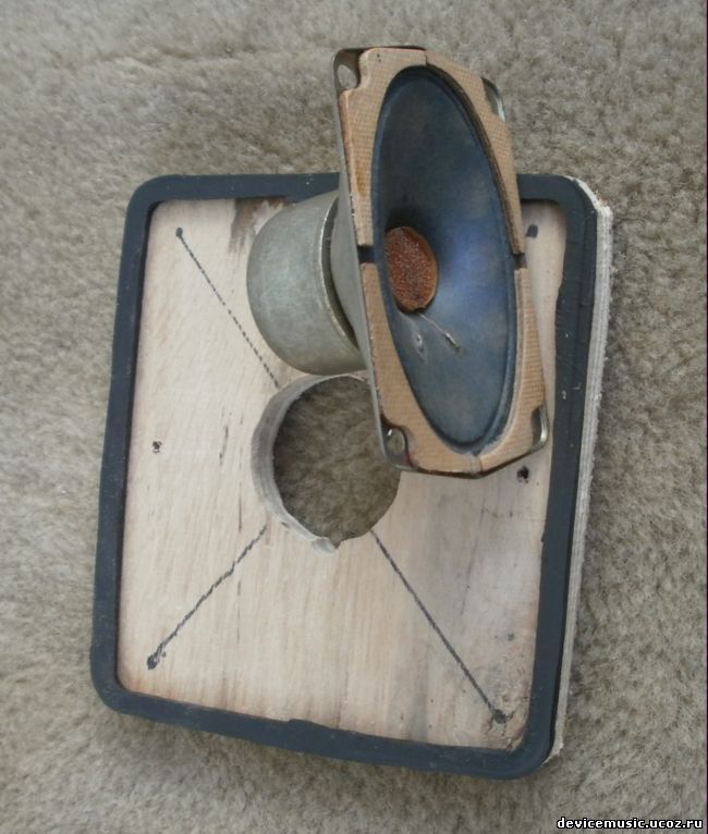

Можно поставить 6ГДВ-2, без изменения внешнего вида АС.
ВЧ головка крепится к прямоугольному куску фанеры, по размеру 10ГИ-1.

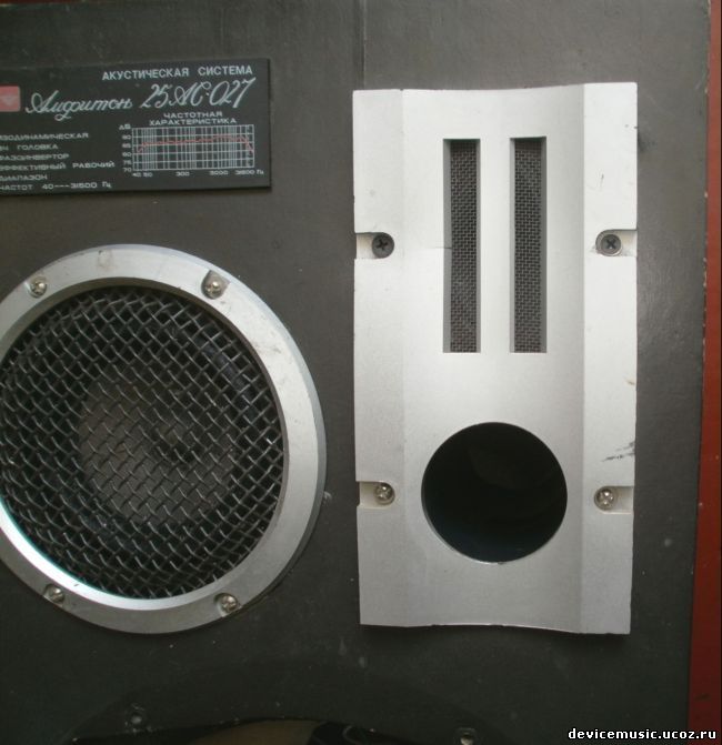

Сетка защитная с ними крепится вплавлением в пластмассу, и не продлевается га трубу ФИ.
Перед трубой сетка не нужна.
Чувствительность у них выше, чем у ГИ. По мощности то на то и выходит.

Чаще делал вариант с 3ГДВ-1, у которой менял катушку на более мощную, на фольге 30 мкм.
Динамик при этом минимум удваивал свою паспортную мощность.
Ихняя удлиненная магнитная система плотно вставляется в отверстие в фанерном прямоугольнике, повторяющем форму задней пластины ГИ, с герметизацией пластилином или другим подходящим материалом.
Сделал такой апгрейд наверное, у полтора десятка пар 25АС-027.
Рекламаций не поступало. Отзывы благоприятные.

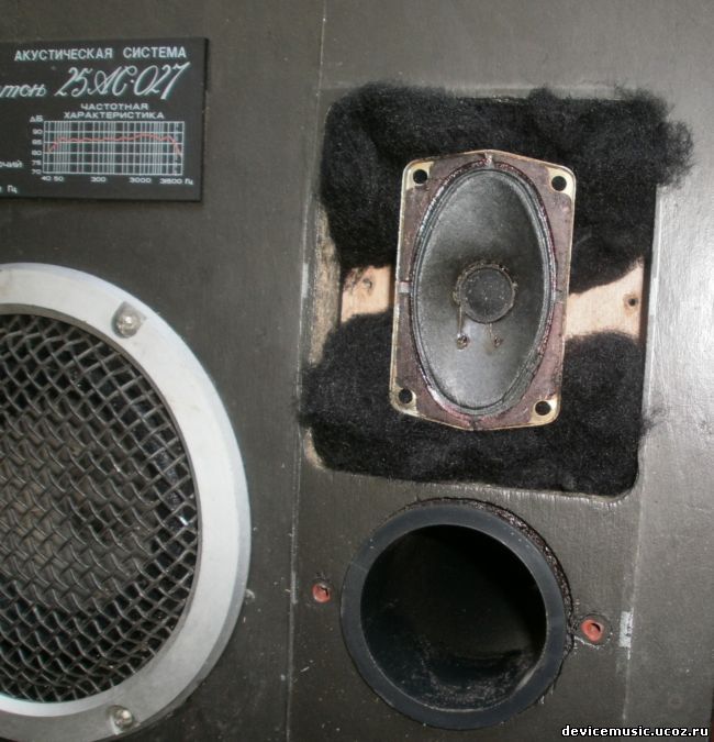

Это ваше, насколько я понял?
Возможно и моя работа. Или кто-то сделал подобным образом.
Надо смотреть ВЧ головку, менялась ли катушка.
Это самый бюджетный вариант восстановления, без замены повреждённых ГИ.
Были и другие варианты. И всегда удалял сетку перед трубой ФИ. Она способна посвистывать при большом движении воздуха.

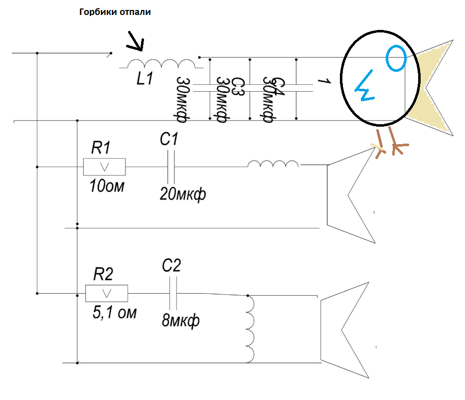

В своих я поставил 4мкф и 10мкф по середине катушка,впереди резистор
А если катушку вперед? Электрический ток в витках по спирали раскрутится и пробьет изоляцию в конденсаторе?
Это по вч,а по сч самое то перед динамиком стоит.

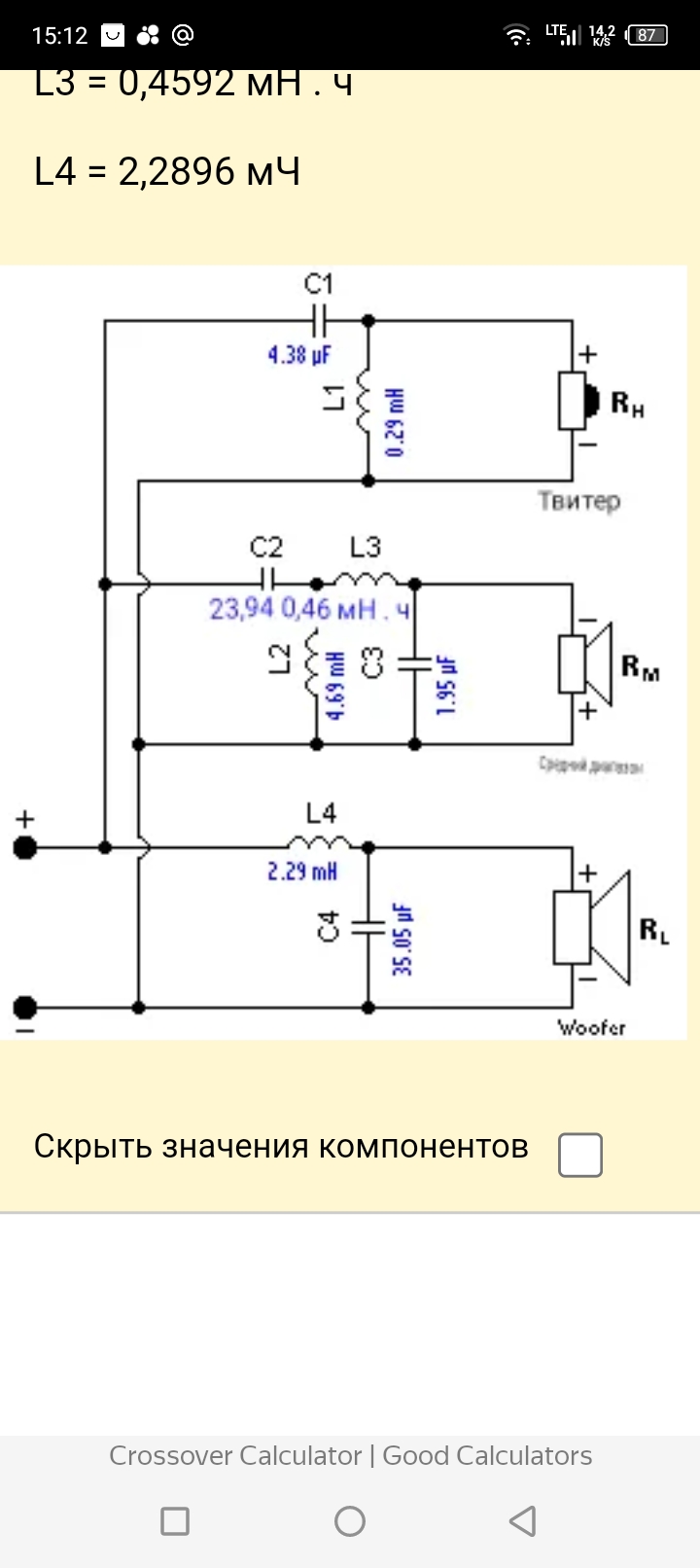

там бы катушку 0,5 кинуть последовательно в ФСч, а катушку 1,9 сч поменять с фнч 2.9 и еë сердечником до 4 довести, а в вфч катушку намотать 0,3 и будет порядок наверное🤔

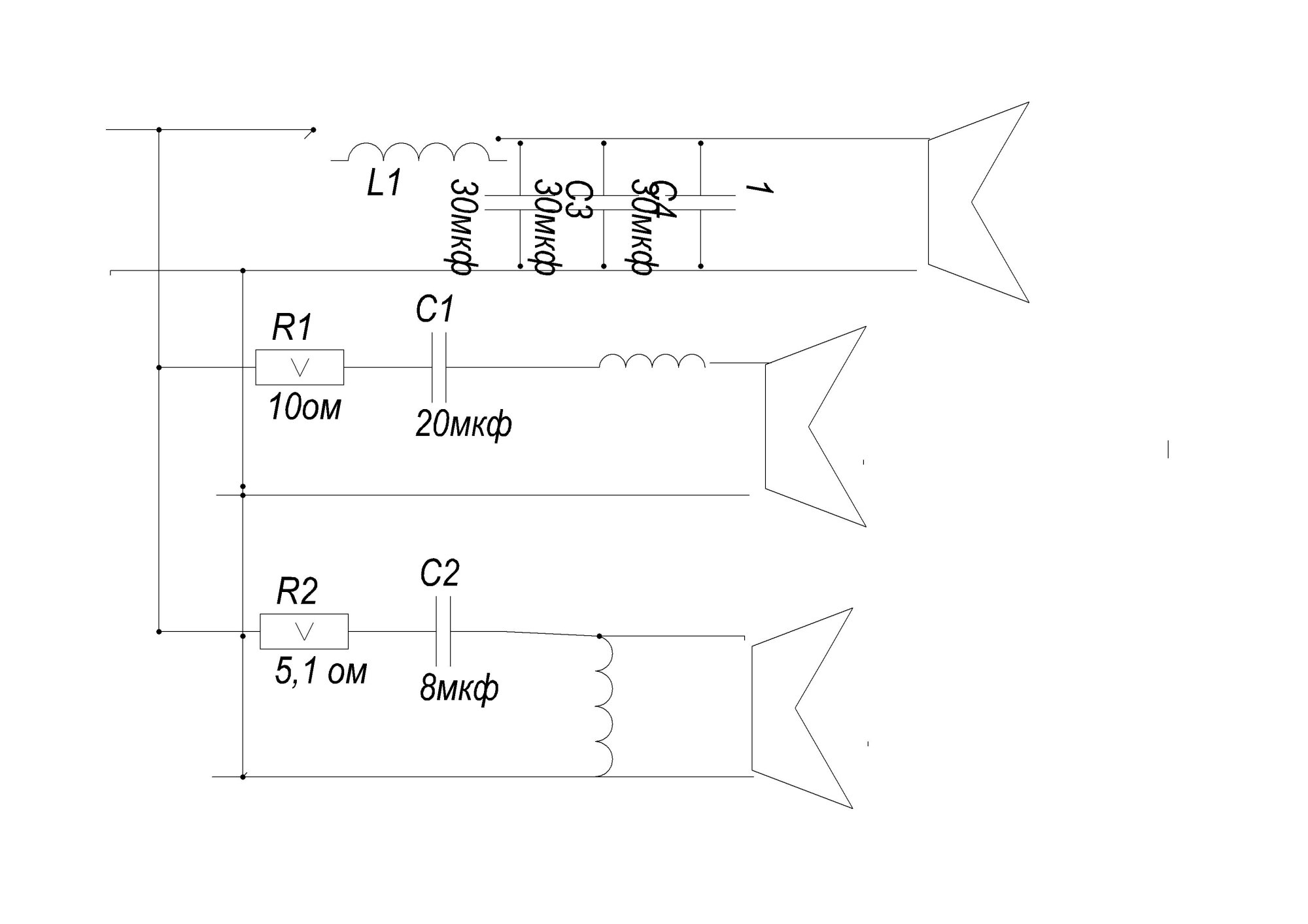

У меня на родных катушках,только на вч 4-10мкф,по сч только поменял местами включение и выкинул 8мкф.
Не художник но вот так.

5 Ом на вч? 🤔, а есть ещё схема... 227-го с предохранитель на вч, стоял сзади в терминале с разъëмом!
Ну на 10ГИ да, почему то стоит резистор, но это индивидуально: ЛОРТА, ЭЛЕКТРОНИКА, и другие приподвальные производители делают (пардон, делали) везде по своему. Для Вашего случая это вообще пальцем в небо с инородной ВЧ, без имзерительного устройства типа микрофон, можно вообще никогда не выйти на удобоваримый результат.
