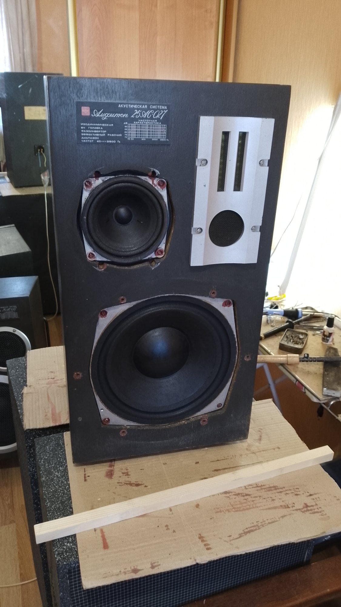

попробую ещё по фазе подключить!
под пломбой,колпак не по центру, средник с заломленной прокладкой! 😅
    318.6 KB · Просмотры: 56
под пломбой,колпак не по центру, средник с заломленной прокладкой! 😅Посмотреть вложение 125205

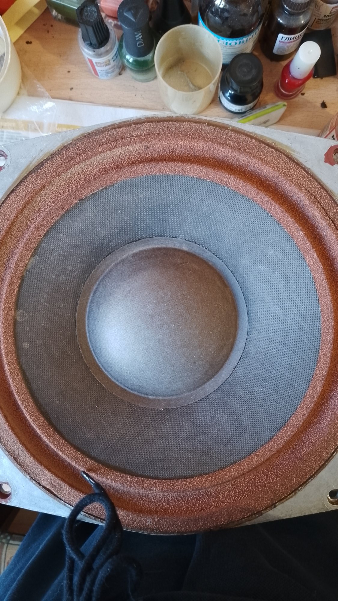

Насчёт колпака все норм: у JVC была серия АС с несимметричными динамиками, и ничего – звук был. На одном из моих 50ГДН-3-4 такая же история с (дурацким) колпаком была. Даже правильно околпачить динамик в условиях производства и то не могли! А центрирующую шайбу чуток подковырнул – и она вся отклеилась от рамы – клеили без обезжиривания скорее всего.
Рыжий подвес на фото – это оригинально ⛄!
Несимметрично вклеенный колпак делает и подвижку асимметричной, паразитные резонансы уходят.
Если такой подвес у НЧ, то надо менять подвесы и у СЧ головок.
Подвесу гаплык, меняйте сразу. Если у СЧ динамика такой же цвет подвеса, то будьте с ним очень вежливы, не то тоже придётся менять.
Колпак не по центру - стандартно ))), КМК на скорость полёта сильно не влияет. Но я, когда восстанавливал, таки клеил ровнее #1
Уже слушаю! 🥱
    271.4 KB · Просмотры: 63
    415.5 KB · Просмотры: 52
Овальные ширики -не зря.
Да, если бы еще у них овальность была "со смещенным центром тяжести".
А то там какие-то спички вставляют чуть выше горловины, по одной оси, или сразу по обоим.
Здесь где-то мелькнуло это в старом импорте.
Вот именно, асимметричной. Центр тяжести смещается от геометрического центра, также несимметричным относительно центра становится аэродинамическое сопротивление. И, пока паразитные резонансы где-то там ходют-бродют выше по частоте, прямо в поршневом диапазоне НЧ динамик получает приличную составляющую, которая перекашивает ЗК.
Если бы это было выгодно, все (в первую очередь Морэл*) так бы делали.
Овальные ширики - не зря.
Они имеют не нарушенную центральную симметрию.
Кучу видел ВЧ головок, есть примеры и сотовых, с асимметрично приклееннными кусочками мягких но увесистых "противовесов". Специально для устранения симметрии. И подавления паразитных резонансов.
Как "правильно" сместить колпак того же 50ГДН-3?
Да просто. Ровно настолько, чтобы скомпенсировать вес выводов и "канатиков" с противоположной стороны. Это не только не вызовет перекос центра массы, но наоборот, устранит его.
Который будет за счет веса выводов, при строго точно вклеенном колпаке.

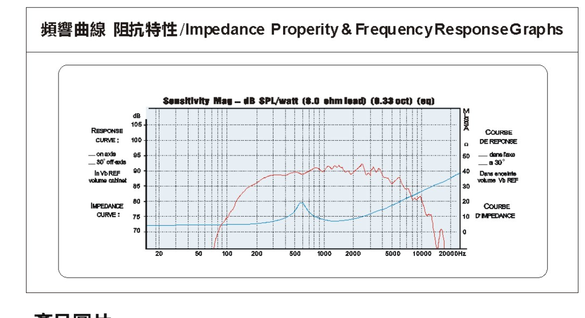

Я думаю, нужно поменять сч штатный на kasun mtd-350
Ну-ну...(!!!)
ТУТА
Хотя, ежели удавите ґорбыль на килоґерце, и засЫпите яму на 500-600Гц, то "все флаґи в ґости к вам"©
Или делить высоким порядком мноґо выше 1кГц. Тады на кой такой "средник"???
Ну-ну...(!!!)
ТУТА
Хотя, ежели удавите ґорбыль на килоґерце, и приподнимите яму на 500-600Гц, то "все флаґи в ґости к вам"©
не вижу трудностей в использовании его в диапазоне 500-2000.
Кстати, кто нибудь добился толку с фильтрами? в интернете есть различные варианты, но они из мультисима. Кто нибудь пробовал повторять их?

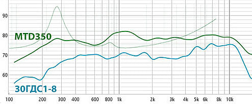

Ув.Segun сделал замеры в реале:
Впрочем, ежели "не видете трудностей", то Вам ото слухать.
Хорош "средник" от 2кГц... Засим откланяюсь... smile_4
*) Погляньте на кетацкой картинке на Z-кривульку (частота) и на частотку сваливания левого края –> крутейший дынамэг, чётко грает почти на две октавы ниже Fs (как пишут в отзывах за кетаёзов: –> хороший динамик, пока не подключал, а так, хороший...)
smile_1
перед включением веселителя, для упокоения, оту кетацкую картинку в рамочку на стенку и слушать и смотреть...

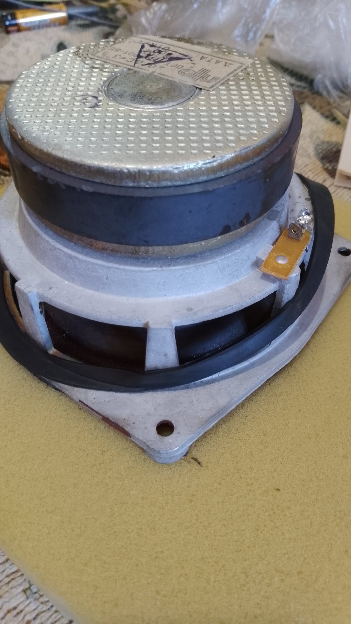

Замер одного динамика? Максимум двух... Нужно с десяток измерить, что бы иметь реальное представление.
Гдс не нравится тем, что он находится в ублюжем стакане. А как известно, объем этого стакана попросту не работает, так как он почти полностью перекрывает окна гдс.
И что делать со всем этим богатством? СЧ кривое от природы, вч после десятки нет...
Так в чём проблема? Скажу Вам как "бухарик" со стажем – возьмите стакан побольше, поширшее!
30ГДС -1, ему начхсрать на тесный стакан, у него подвижка дубовая. И все его недостатки - лишь высокий резонанс. Остальное супер.
Высокий резонанс еще станет выше, а ничего что гладкая стенка колпака в 5 мм от корзины, переотражение на СЧ от него призвуки и трубный/картонный звук, и нет места В ТОМ МЕСТЕ на звукопоглотитель.

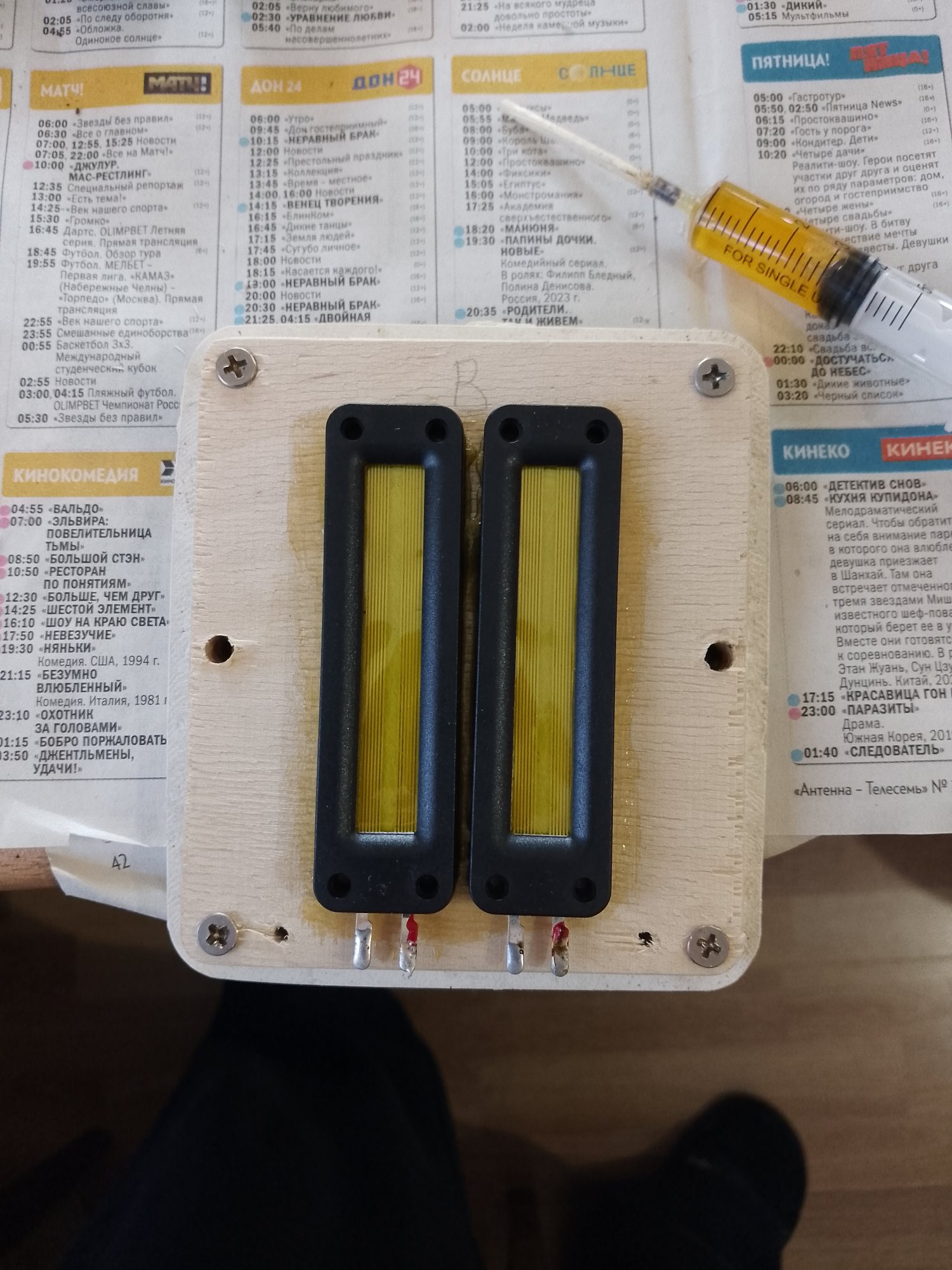

Режем ниже 1,5 кГц, стык на 1 кГц, ничё так для купола.
Интригует приделанный сзади объёмчик, заготовка под объёмную ПАС.
Нда, узковатое место.
Размещаем ЗПМ и крепим прямо в окнах корзины, да хоть внутрь корзины, только чтобы касания диффузора не было, получаем ПАС и акустический фильтр одновременно.
Тож присматривался. Но вальнуть за это денюхи, то не.
На "бимеры" спокусился (задарю себе на днюху, пока жаба Жёнка не прознала:))
