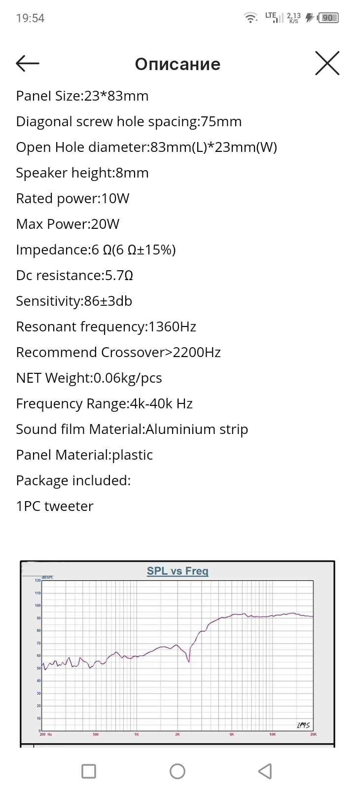

Я уже пересмотрел кучу инф. по этим динамикам, и импортным и китайским и везде организация контакта люверсой, моë решение лучше применить два китайских твитера al 28/6Ом, они по размерам нормально станут на место уставших родных!

Моё мнение: лучше купить уже проверенные HiFi DIY Al-100 8 Ом. Которые Вы предлагаете я не пробовал
Но почему бы и не попробовать

У этих кетайских магниты только с одной стороны, изнутри, смещение мембраны асимметричное.

буду заказывать, а как лучше их подключить, посл. Или пар.?они будут по две шт. на каждую!
С акустической точки зрения два динамика рядом сформируют диаграмму направленности в вертикальной плоскости более широкую, чем один. Но есть проблема интерференции двух излучателей.
Может поискать такой изопланар, чтобы соотношения сторон были бы не такие "узкие".
Касаемо подключения: шесть Ом в параллель – это всего три Ома, значит придется ёмкость конденсатора в ФВЧ поднять до 12 ... 14 мкФ. Правило такое – чем ниже активное сопротивление динамика, тем выше должна быть ёмкость для той же частоты среза фильтра.

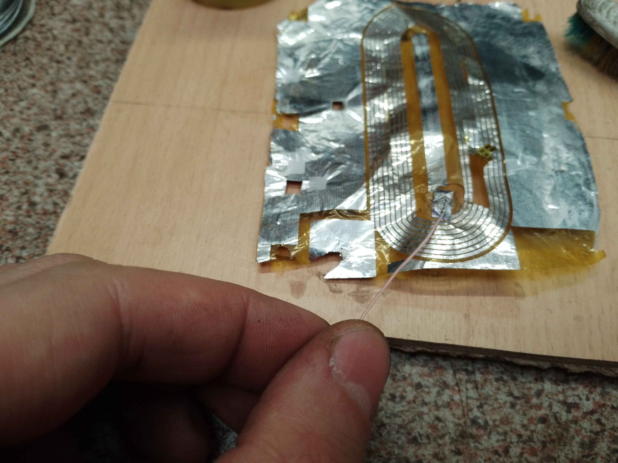

я не смог очистить контакт, он хорошо приклеен в верхней рамке, и остаëтся на гетинаксе! куплю другой динамик
Гетинакс расклеить предварительно, растворителем марки Б или каким-то подобным с ацетоном в составе, а дальше подпаять особых проблем не составит.
С флюсом по алюминию, всё норм паяется, можно подпаять не прям в тут точку где было, там места достаточно - просто отверстие под провод в гетинаксовой рамке сделать.

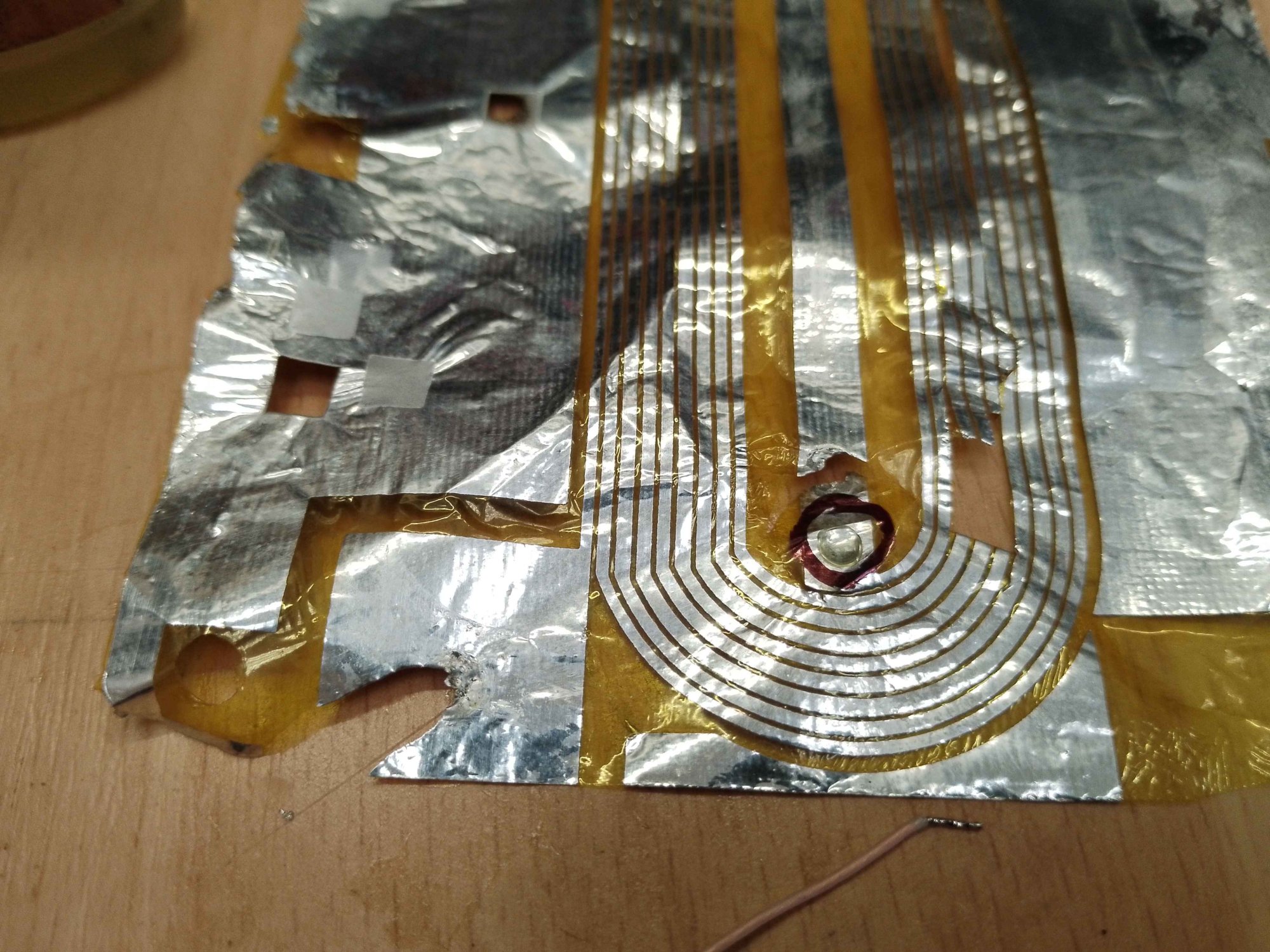

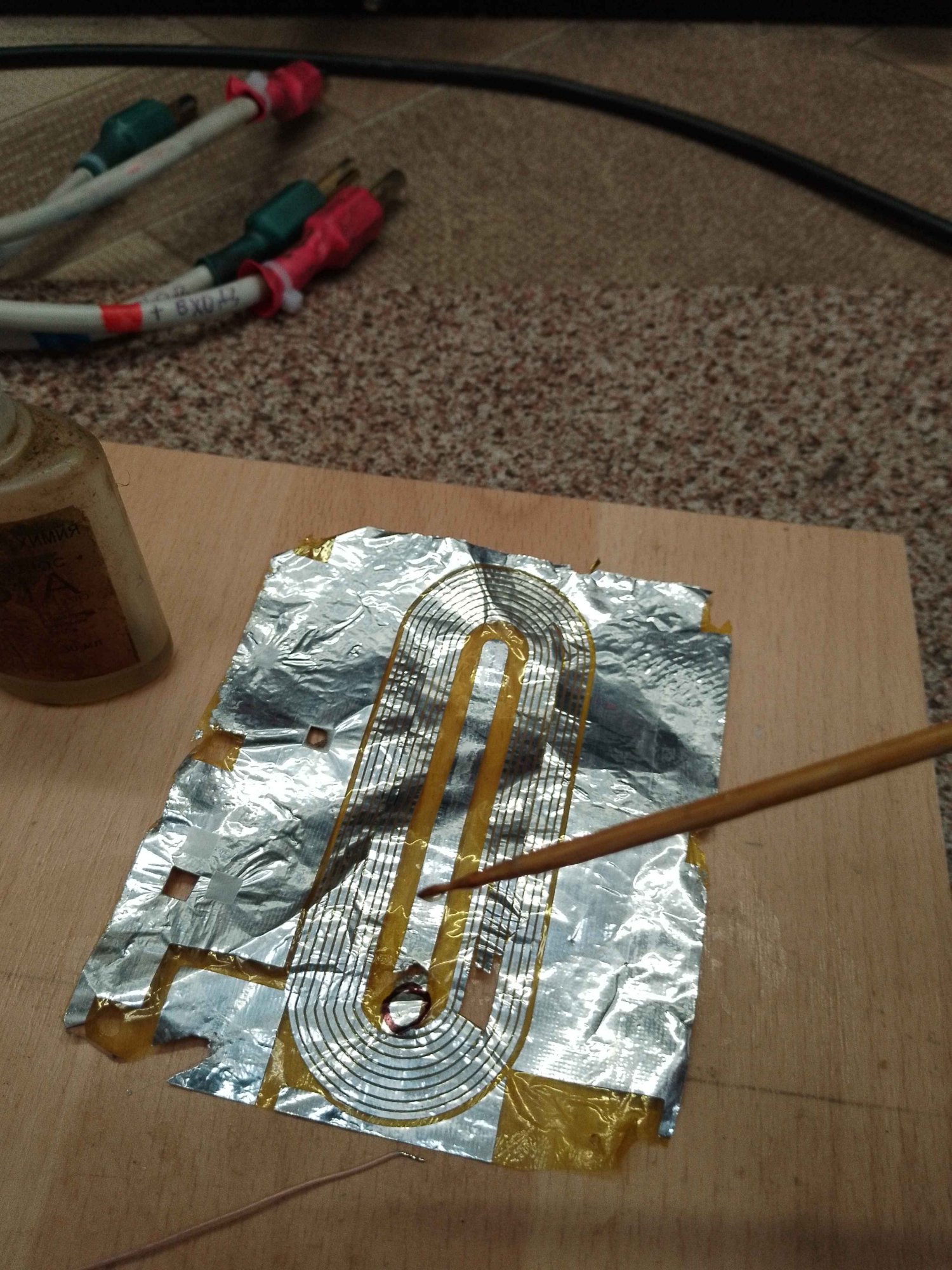

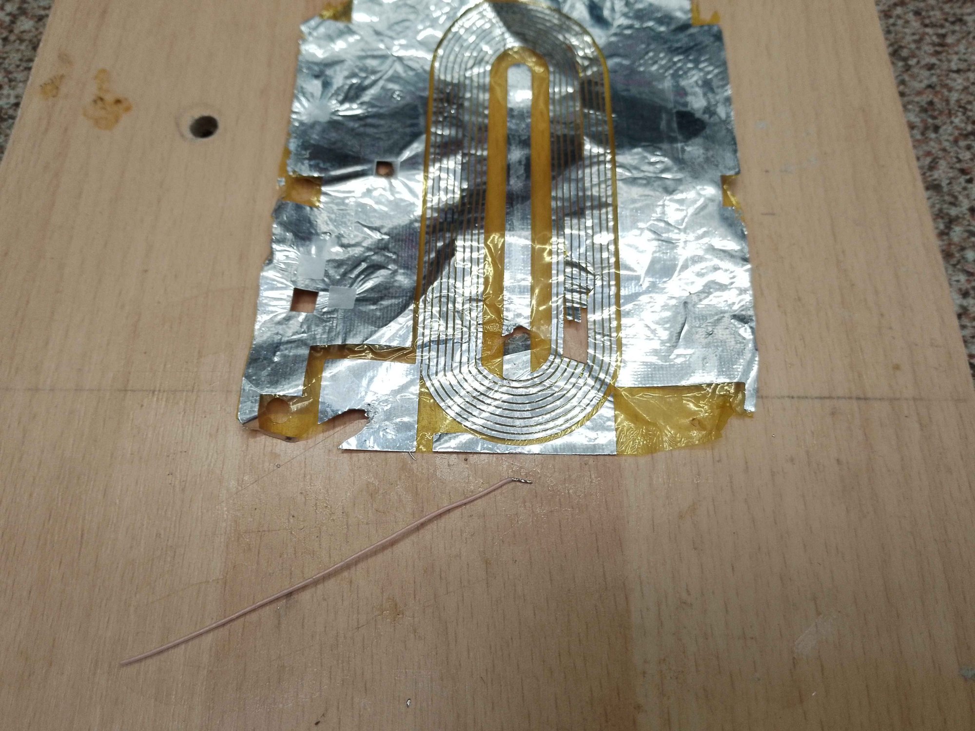

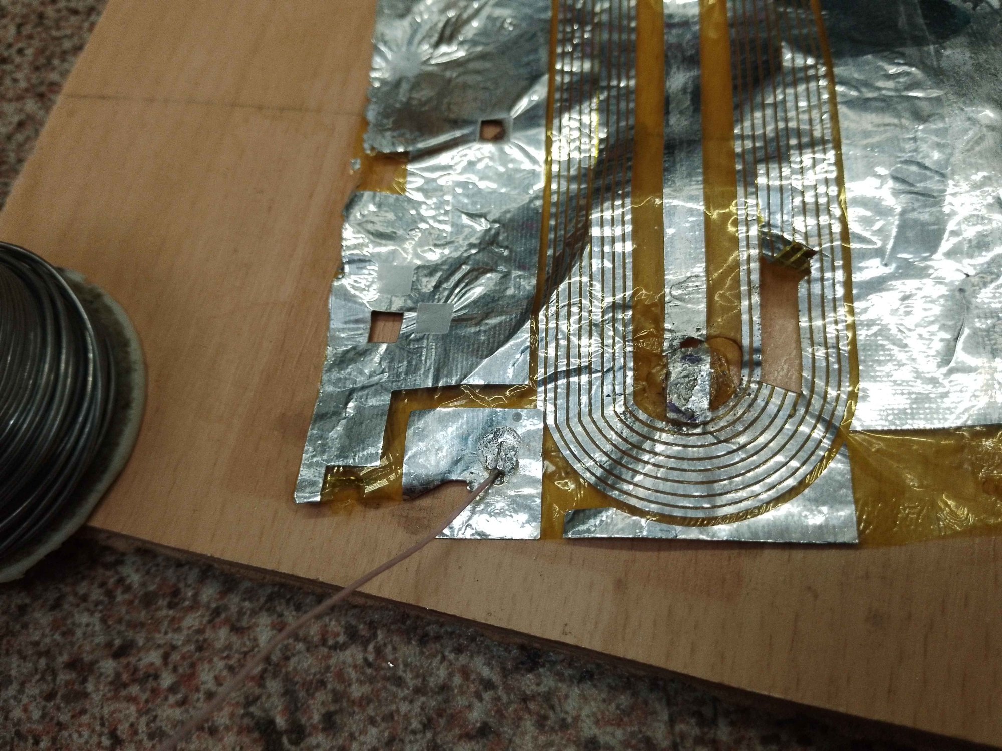

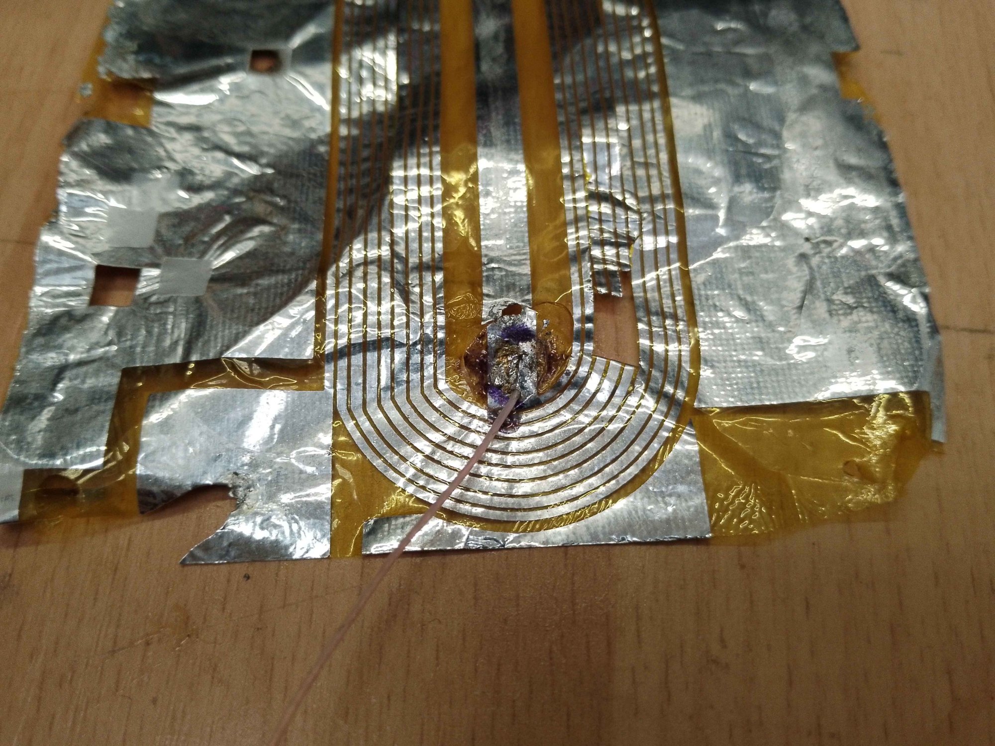

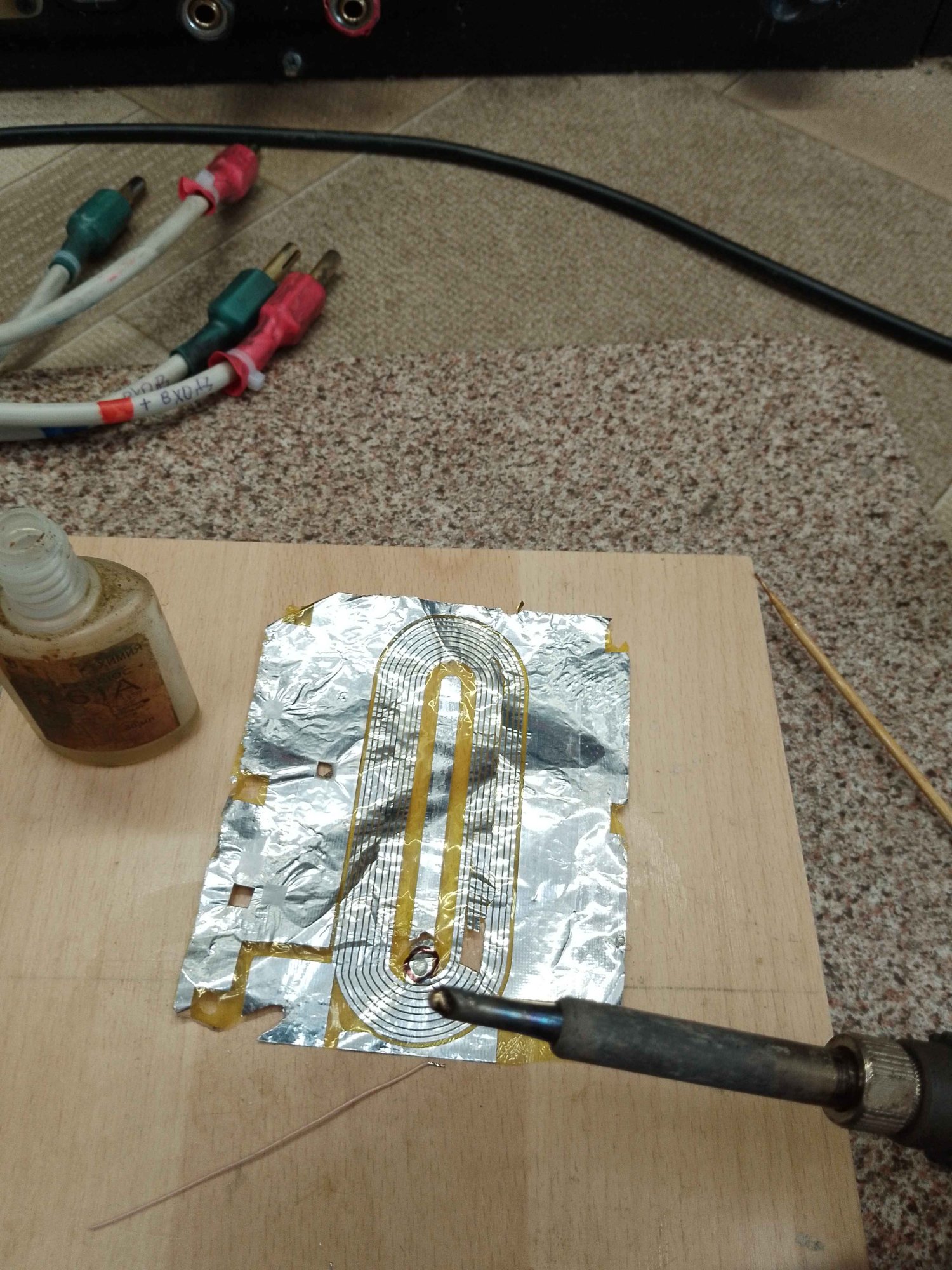

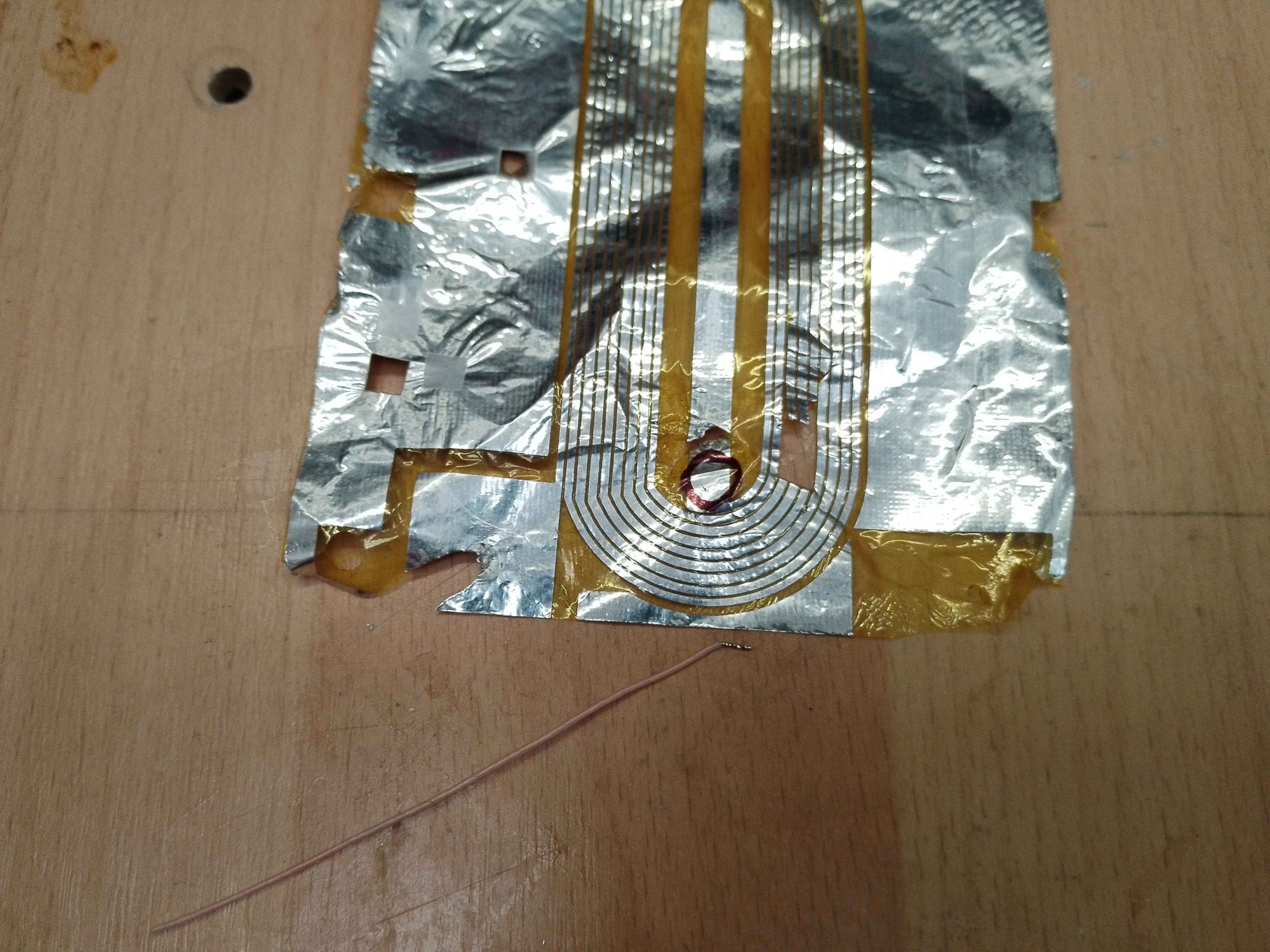

Нашёл мембрану старую, показать пайку, мембрана порвана в разных местах, но сути не меняет
Подпаяю мгтф провод на центральную площадку, отметил маркером место пайки

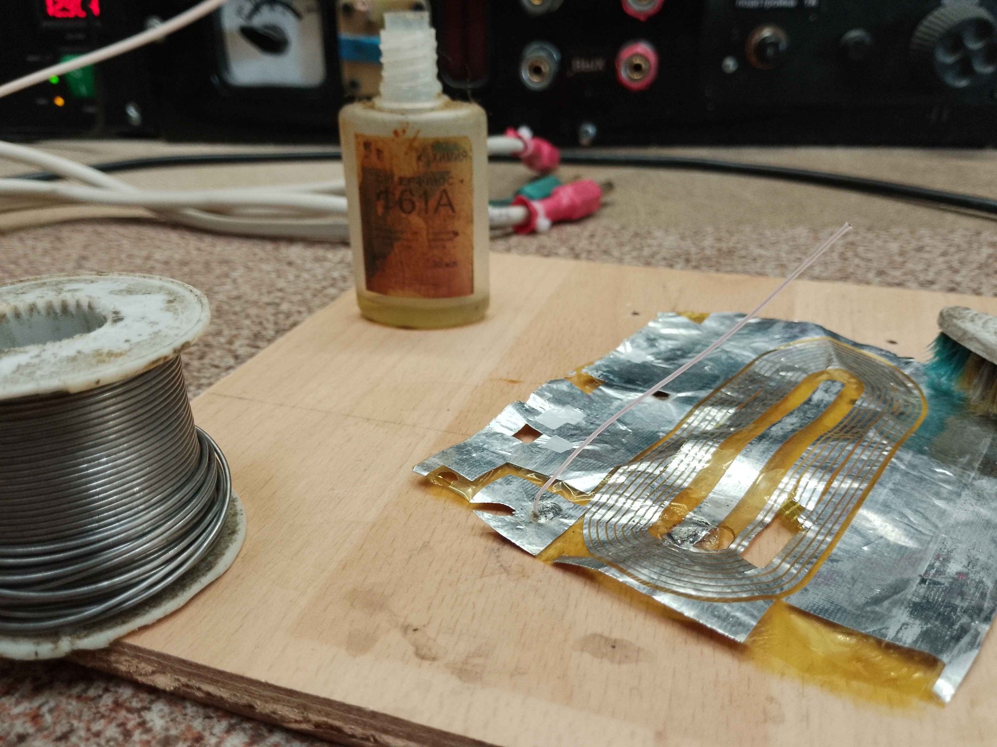

Флюс Ф61А, потому что уже работал с ним и он у меня под рукой
Каплю флюса нанёс на поверхность мембраны
Взял чучуть припоя на жало паяльника (если припой в виде проволоки - можно подводить его прямо к месту пайки и плавить там)
Облудил и припаял провод
Смыл растворителем следы флюса и маркера
Отпаял провод и припаял на вторую контактную площадку
Ничего сложного нет, можно потренироваться на краешке мембраны, материал - полиимид, жара паяльника не боится, растворителей тоже, аккуратней с механическими воздействиями и всё будет норм.
Посмотреть вложение 118324Посмотреть вложение 118325
Посмотреть вложение 118327Посмотреть вложение 118328
Посмотреть вложение 118332Посмотреть вложение 118333

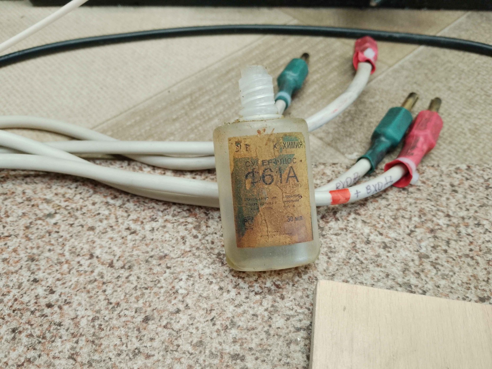

Не сомневаюсь что у Вас он паяет алюминий, но отзывы на него просто ужасные. И ведь нельзя его использовать как защиту от воздуха места пайки и прокарябывать жалом поверхность - это не провод.
В чём секрет?

И всё таки, какой флюс для пайки из активных можно достать в продаже и при этом он не угробит место пайки через две недели?
6,918
3,393
147
Любой активный угробит место пйки. Если не за две недели, то за пару месяцев, или за пол года.
Иногда использовал просто механический упругий прижим, без пайки
паял аллюминиевые выводы Li аккумуляторов много раз, потом промывал хорошо - и работают они, даже в условиях нагрева, не корродируя. Главное - хорошая промывка.

Абсолютно качественная промывка в случае пайки тончайшей фольги, или тончайшего алюминиевого провода на каркасе ЗК дело тяжкое. Поэтому в этих случаях лучше флюсы помягче.

Ну допустим тот же Ф61А, чем смысть остатки флюса или чем погасить активные свойства?

Реализовать этот эксперимент:
1703746157523-png.81574
Облуди, протри ватной палкой водой и спиртом.
Потом паяй канифольным.
Фториды смываются горячей водой.
«Ф-61А флюс имеет следующий состав:
  • триэтаноламин - 82 процента;
  • фторборат цинка - 10 процентов;
  • фторборат аммония - 8 процентов.»
Там смесь кислых и щелочных компонентов, которая остается и после пайки, трансформируясь химически. Фторбораты сами по себе слабо кислые, частично разлагаются при паянии на бораты и фтористый водород.
Который та еще отрава.
Триэтаноламин сам по себе, со следами воды, слабо щелочной.
Алюминию для стабильности нужна строго нейтральная среда. Флюс этот гигроскопичный, его остатки притянут влагу воздуха, и понеслась медленная реакция с алюминием. Следы хлоридов резко ускоряют это дело, в зависимости от их количества. Хлориды всегда есть на наших пальцАх.

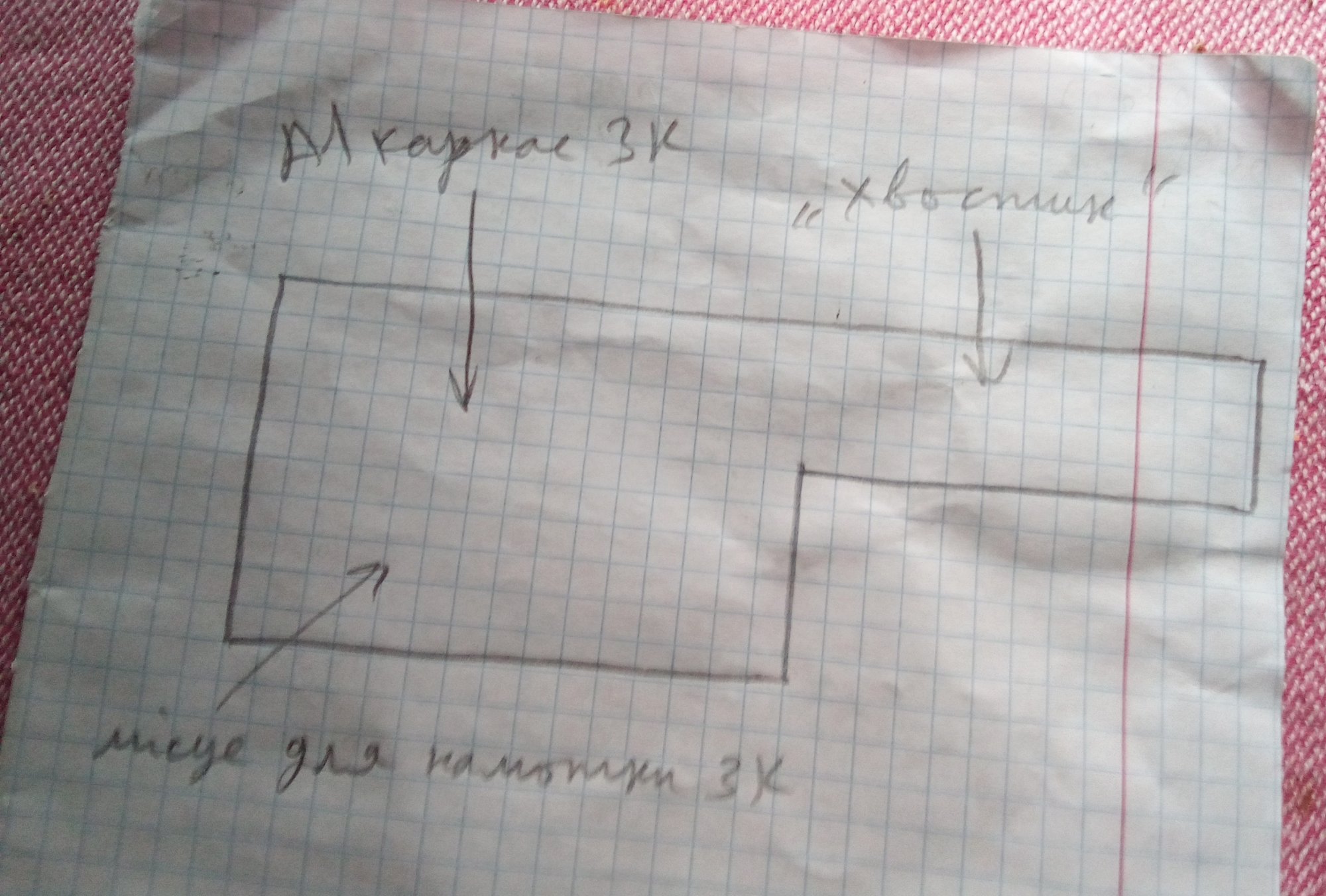

Підсумовуючи - для паяння відносно масивного алюмінію проблем майже немає. І змити простіше, і корозія масивної пайки алюмінію йде значно довше, аніж тонкого чи надтонкого. Тож тут і виникає проблема.
У вашому експерименті просто замість кабельного паперу, який зазвичай наклеюють на каркас ЗК вище намотки, використав би все той же алюміній. Там буде настільки велика площа контакту, що і пайка буде не потрібна.
Особливо, якщо не просто наклеїти окрему смужку фольги поверх алюмінієвого каркасу, а цю смужку виготовити з самого каркасу, як його продовження одної із його сторін. Викройка такого каркасу на світлині.

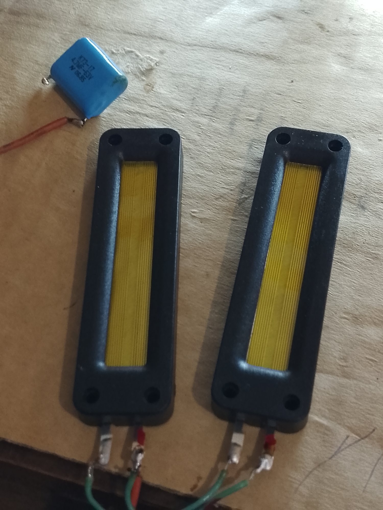

подключил динамики, сопротивление 3,2 Ома, на слух играют бодренько, но ëмкость маловата, спешил! и если их рядом ставить, то небольшое отталкивание чувствуется, это вредно?на звуке не заметил!

Отталкивание - значит поле рассеивается впустую со всей дури.

Так там три длинных, плоских и не очень толстых неодимовых магнитов в один ряд. Над ними и висит плёнка с катушкой. Не могу найти тему где есть вся их конструктивная подноготная. Я на таких пытался ленточную изладить.
6,918
3,393
147
В норме должно быть расположение магнитов как у 10ГИ-1. А здесь очень уж упрощенная конструкция магнитной цепи. С заведомо несимметричным смещением подвижки. Единственно куда его можно применить более-менее по месту, это на роль супертвитера.

Ничего страшного в отталкивании нет (протоны в ядре атома тоже отталкиваются, но это не мешает атомам жить, электроны в проводнике тоже отталкиваются (от фотонов)), поэтому далеко динамики не улетят. По Омам: 3,2+3,2=6,5–0,1=6,4 "миллилитров", что потребует подобрать ёмкость конденсатора в ФВЧ.
