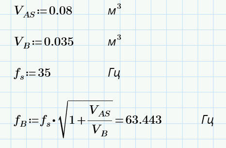

Не ошиблись? Скорее 55.
А с чего бы ему быть 55Гц в ЗЯ при столь тесном скворечнике.
Я несколько лет назад измерил внутренние размеры 25АС-033. Объем получался около 39 литров
Для 027 пускай будет разброс от 30 до 35л, согласно написанному выше.

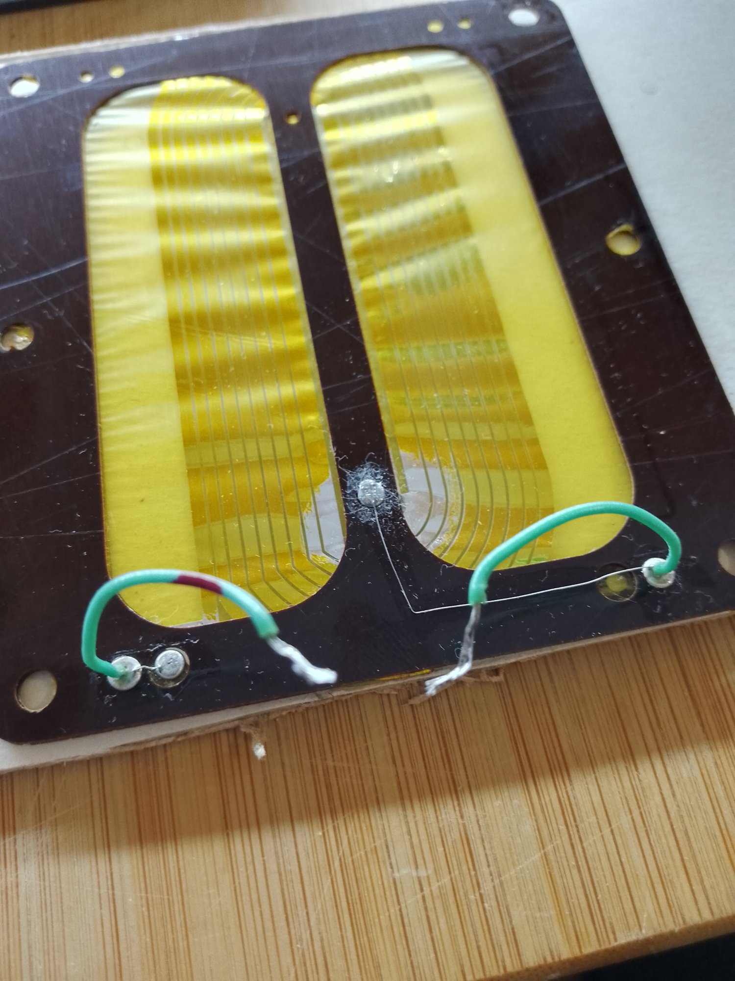

По немногу возвращаюсь к работе, после больничного, снял 10 ги, он работал несколько минут, а потом вырубался, так и демонтированный , поработал чуть-чуть и отрубился, буду вскрывать, но рука ещё не чудкая! сопротивление 7,8 Ом, а у первого 4?
Без бормашины не обойтись: надо очень аккуратно снимать изоляцию (материал рамки) вокруг пистонов, потом паять тонкий проводник со специальным флюсом прямо на проводник. Флюс смыть и каплю клея, чтоб пайка не окислилась со временем.

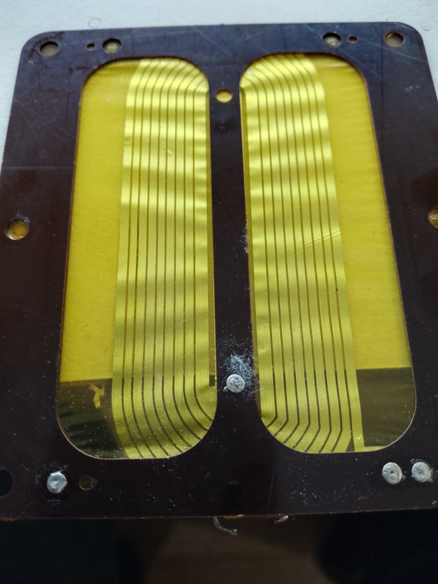

не алë, нет где то контакта, а чë делать? 🤔
Контакта нет между проводником на самой мембране и заклепкой (пистон). Выхода два: вокруг заклёпки сдирать гетинакс до появления проводника и паять уже к нему. Там и вторые отверстия есть рядом с пистонами, можно попробовать там подпаяться.

не понимаю как это устроено, с какой стороны эти пистоны и где контакты на самой мембране!

Треба тестером з голкою на крокодильчику промацати весь провідник. Коли мембрана хвиляста, як в даному випадку, то провідник часто ламається прямо на мембрані. Місце зламу не завжди видно навіть у лупу.
Пистоны это контакты, куда припаяны зелёные провода. Рядом с пистонами (на фото видно) есть ещё отверстия в текстолитовой рамке. Туда и припаять провода. Потом омметром проверить.

там нет в центре или в одном боковом , может паяльником до коснуться , х. з. большего с этим не сделать! 🧐

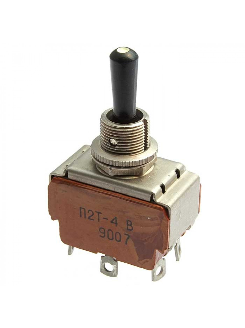

Тогда делаете так С СОБЛЮДЕНИЕМ ВСЕХ МЕР ЭЛЕКТРОБЕЗОПАСНОСТИ !!! – находите конденсатор 4 мкФ на 400-600 Вольт (не электролит!), собираете выпрямитель на одном диоде с обратным напряжением 400 вольт. Заряжаете этот конденсатор от сети через диод. Потом, отключив выпрямитель от сети, разряжаете конденсатор на зелёные провода. Если разряд прошел (услышите щелчок), то контакт восстановился, если нет, то конденсатор необходимо разрядить через резистор пусть 1 кОм 5 Вт. Все указанные работы делают в присутствии помощника и одной рукой. Можно поставить переключающий тумблер типа П2Т: в одном положении конденсатор заряжается, в другом разряжается на мембрану. Помните, что разряженный конденсатор может вновь накапливать заряд из-за эффекта диэлектрической абсорбции!
ПОВТОРЯЮ: ВСЕ РАБОТЫ ПРОВОДЯТСЯ С СОБЛЮДЕНИЕМ МЕР ЭЛЕКТРО БЕЗОПАСНОСТИ!!!
Для временного монтажа удобно применять пружинные зажимы типа WAGO.

можно просто контакт пропоять?
