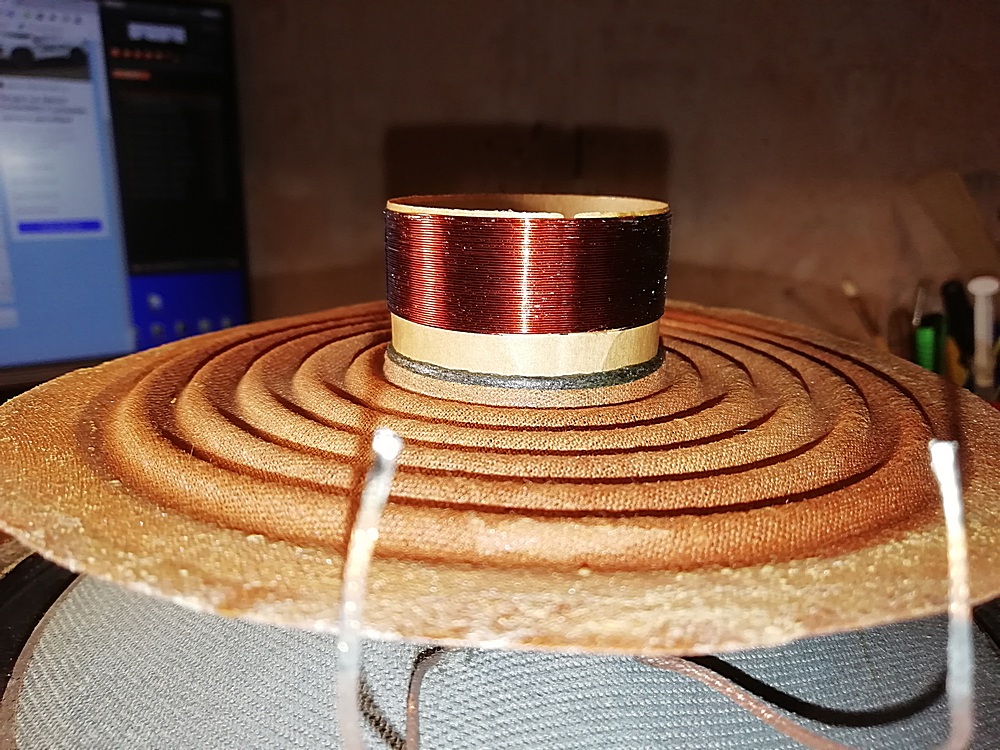

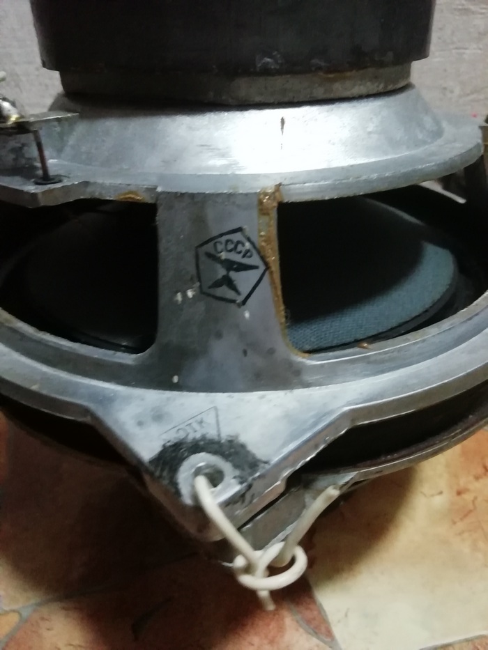

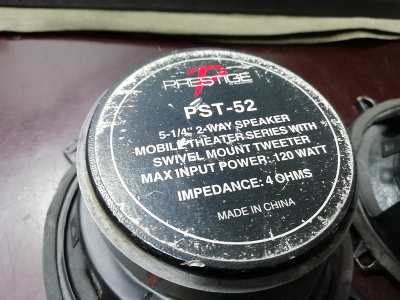

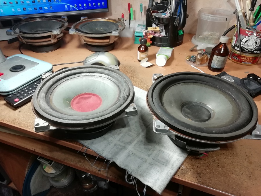

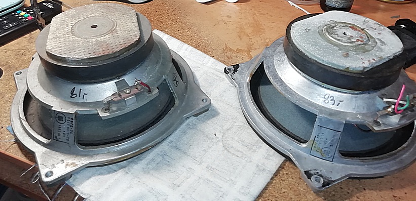

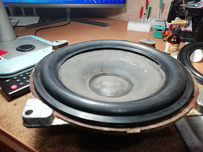

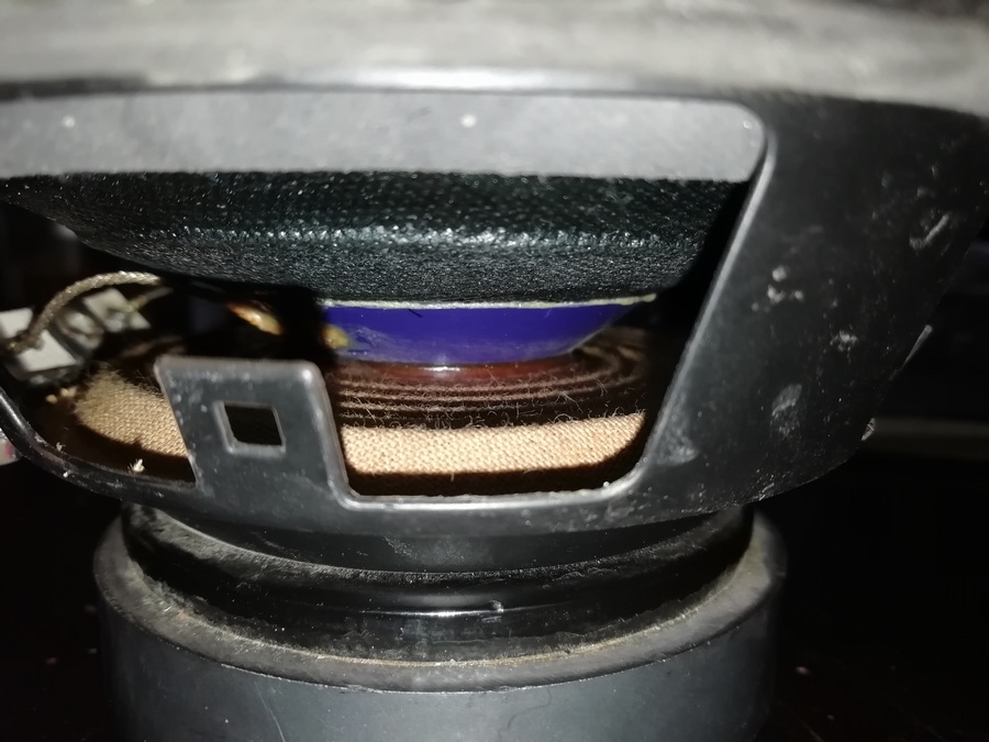

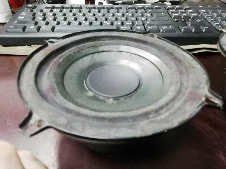

Сегодня снял на работе динамики, которые будут использованы в качестве СЧ в этих АС.
Динамики довольно долго проработали в стенде у рабочего места. Включались не позднее 7:30 и выключались в 17:00

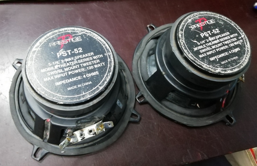

Динамики комбинированные и собраны из разных частей.
Основа от коаксиальных авто-динамиков

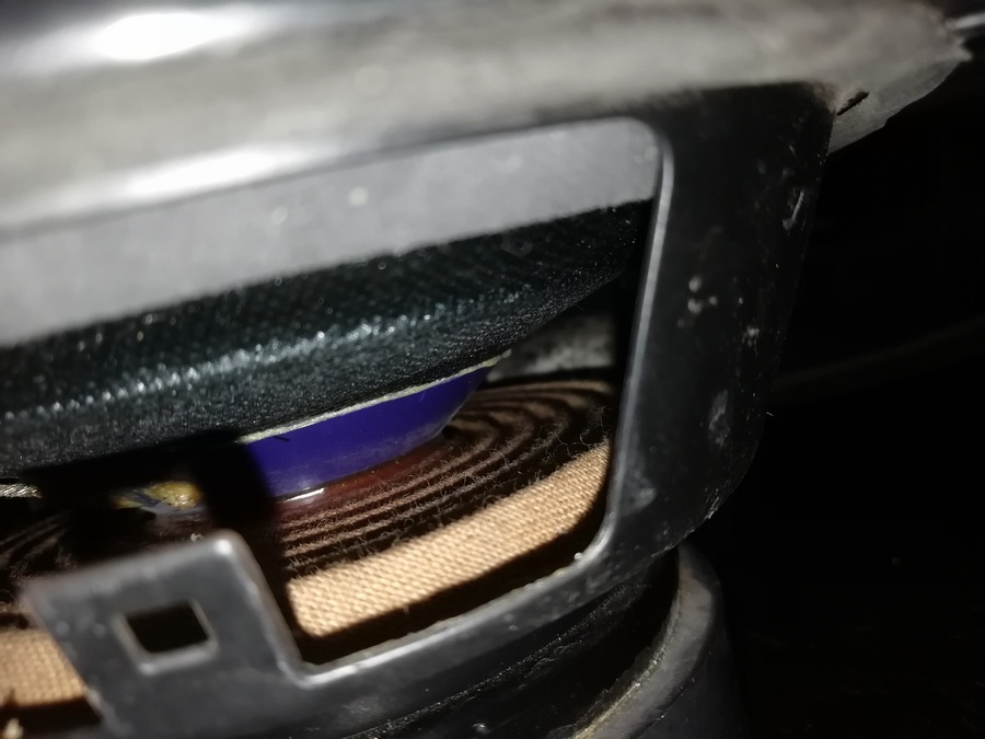

К остаткам которых добавлены диффузоры от 4ГД-8Е
и тканевые подвесы от П.Зодниева

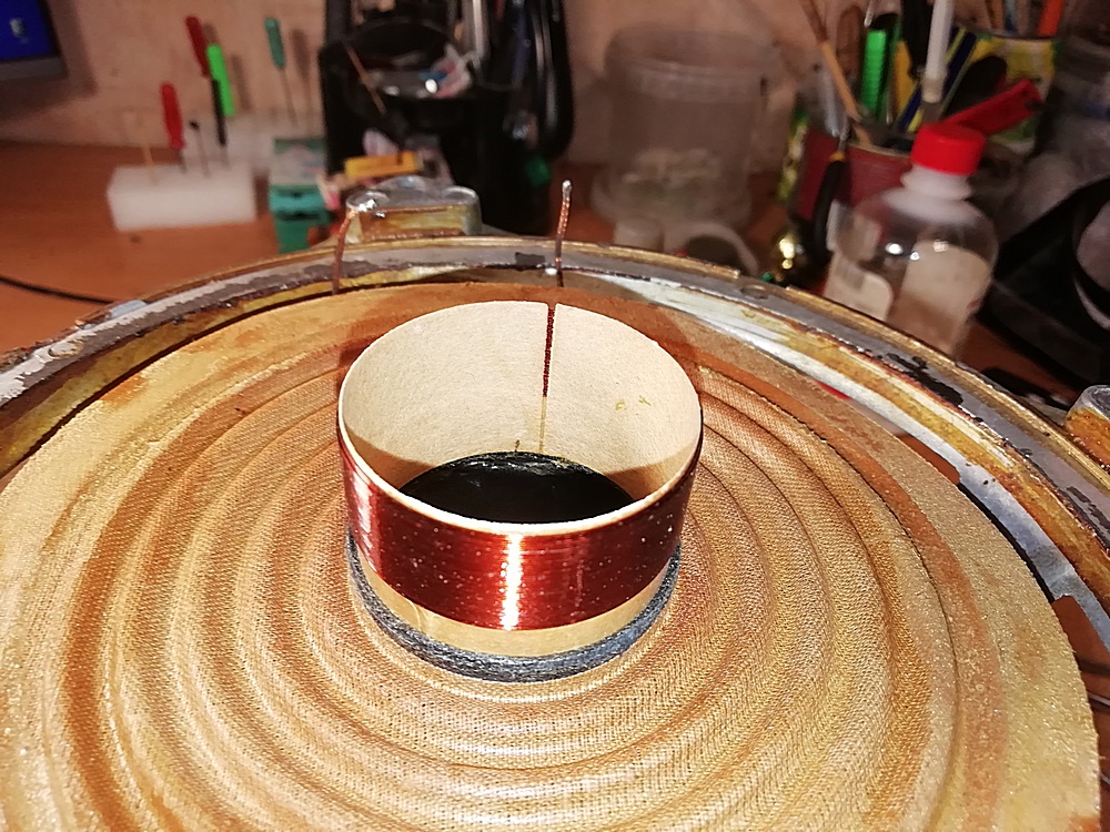

МС динамиков при 1" катушке имеет:
Верхний фланец: Д=74,0 мм. Н=6,0 мм.
Магнит: Д=80,0 мм. Н=15,0 мм.
Нижний фланец: Д=74,0 мм. Н=6,0 мм.
На частотах 1000 / 100 Герц
№1 R=3.49 Ohm, L=226 uH, Q=0.408. / R=3.44 Ohm, L=4.07mH, D=1.345. Re=2.7....2.8 Ohm
№2 R=3.40 Ohm, L=213 uH, Q=0.393. / R=3.64 Ohm, L=4.56 mH, D=1.254. Re=2.7...2.8 Ohm.

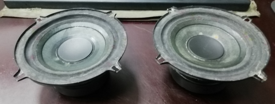

Вместо них в стенд установлены отечественные ШП

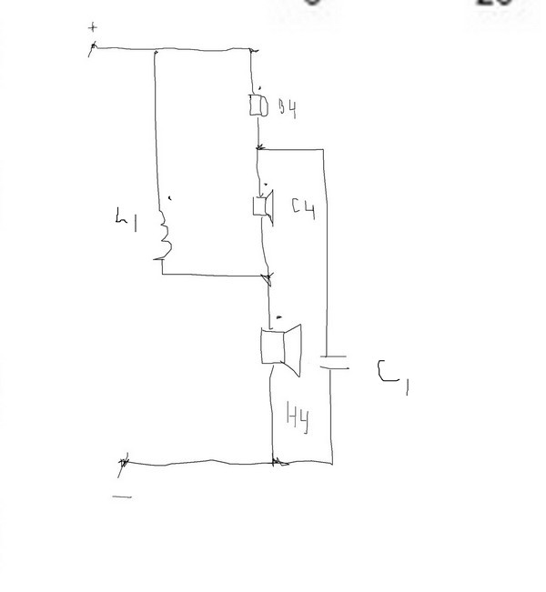

Подвижек нужных полно. Хочу попробовать использовать все три: НЧ/СЧ/ВЧ динамики четырёхомные. Чтобы реализовать простейший, разделительный фильтр

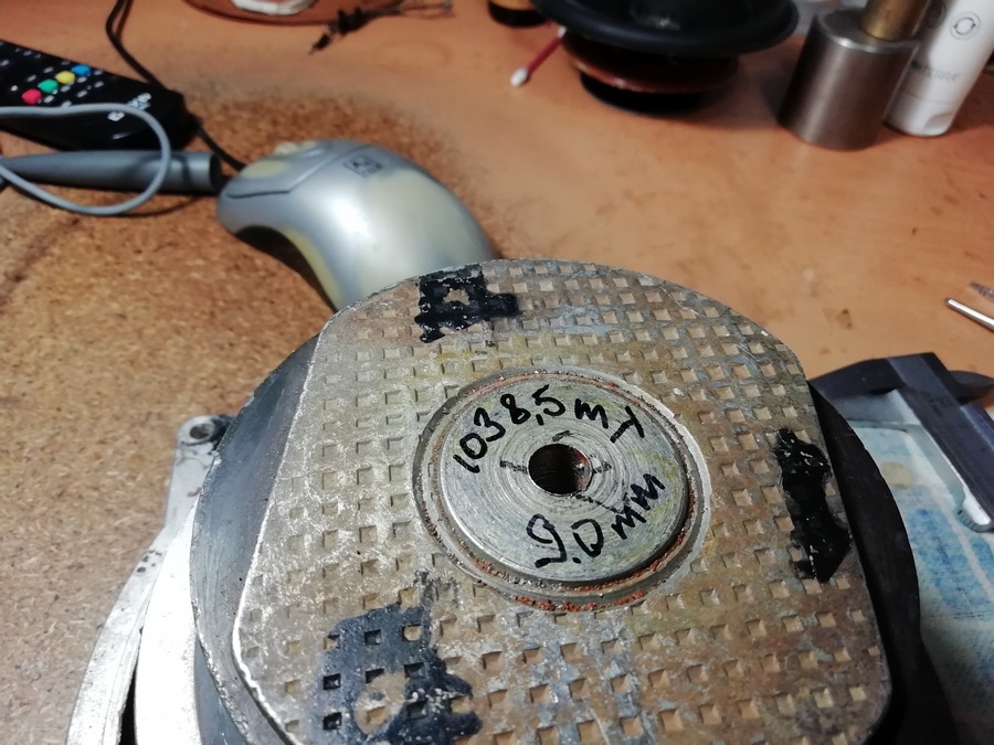

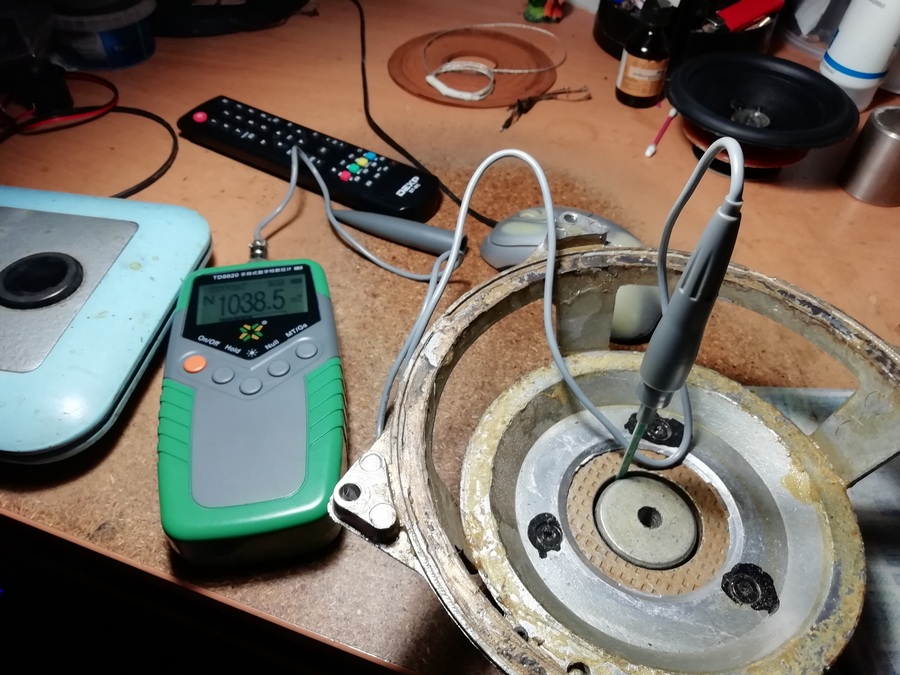

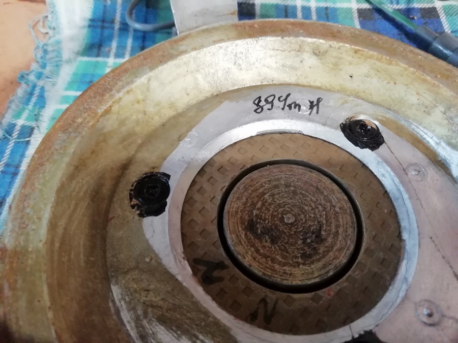

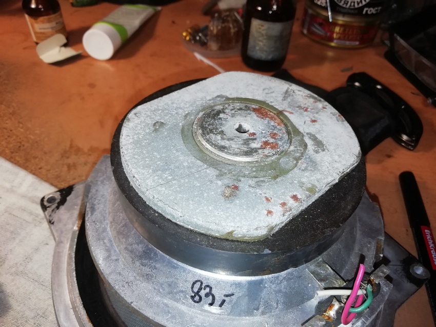

А есть чем намагнитить просевшую магнитную систему?
Конечно!
Есть и индуктор.
Но сначала просверлю отверстие. Индукция должна подняться.
Конечно!
Есть и индуктор.

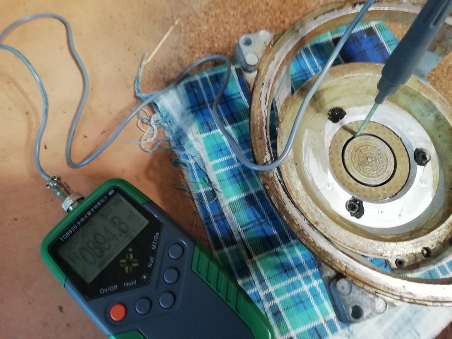

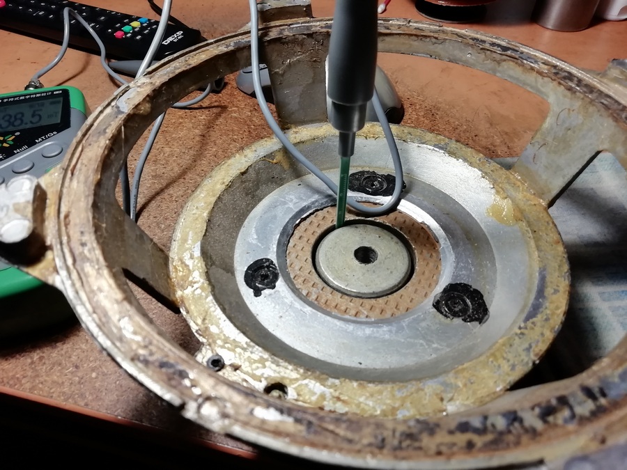

Тогда ждём результатов после сверления и домагничивания, у меня сверление 4шт МС 35гдн не дало увеличения индукция. Даже можно сказать чуток просело. Сверлил 8 мм, не перегревая.
Странно. Может магниты такие? В этих МС железа с запасом. Перенасытить его попробовать. К МС с отверстием приладить магнит на отталкивание. Чего-то я тогда не сообразил. Как до корзин дело дойдёт - сразу попробую.
Мне кстати попадались несколько раз импортные динамики, у которых в паре не удавалось уровнять шансы в зазоре. Не берёт МС поле и всё тут. То ли магнит, то ли слой клея. Если динамики из одной партии то и комплектация должна быть одинаковой как и сборка собственно.
К примеру было 1.13Т до сверления, после 1.1Т.
Вторая МС 1.16Т, после 1.14Т
Это пара у меня с укороченным керном, поэтому изначально высокая индукция.
Потом добавил таблетку на керн и добил в первом случае до 1.33Т, во втором до 1.31Т
Во второй паре потери после сверления были также на уровне 0.01-0.03Т.
Ну значит всё!!! Нужно туда "болт забивать"
Мне с такой индукций в фабричной комплектухе ни разу не попадались. Я при такой даже и сверлить не стал бы. Нифига себе за 1000 мТ!
под 1,2Т, то само провидение стоит за спиной
Керн чуть утоплен по отношению к верхнему фланцу получился, так запрессовали на заводе, примерно на 1 мм больше. Где-то фото выкладывал на форуме. Поэтому выше 1.1Т, ближе к 1.2Т
Ну и вторая пара тоже удивила, почти 1.1Т
Остальные, которые есть все ниже 1Т.
Про керновые вообще молчу, ниже 0.8Т

Уважаемый Meshin, предлагаю сотрудничество в реализации более высококачественного звучания для данной АС с последовательным фильтром ВТОРОГО (а не первого) порядка для НЧ и ВЧ динамиков (и первого порядка для СЧ динамика) в этой закрытой АС. Такой простой фильтр второго порядка позволит реализовать практически почти синфазное звучание по току всех трёх динамиков этой АС в основном частотном диапазоне 0,2...6 кГц, а это уже качественный скачок в звучании данной АС.
Для этого Вам понадобится добавить лишь пару деталей к планируемому Вами фильтру первого порядка:
ёмкость в фильтру НЧ (20...40 мкф) и небольшую индуктивность к фильтру ВЧ (~0,1 мГн).
Предложенный же Вами последовательный фильтр первого порядка, к сожалению, не очень подходит для обеспечения полноценного синфазного звучания в трёхполосной АС.
Надеюсь на Ваше желание "выжать" из данной АС максимум её возможностей.

Уважаемый Meshin я ожидаю лишь Вашего согласия на изготовление и отзыв о работе такого простого последовательного фильтра (всего-то 5 компонентов фильтра: резистор, две ёмкости и две индуктивности).
Расчёт номиналов схемы такого фильтра - полностью за мной.
Единственное, что мне необходимо знать для расчёта фильтра, это сопротивления катушек динамиков, а самое главное, АЧХ каждого из динамиков (желательно, в "родном" корпусе). Если АЧХ у Вас нет, то не беда - поищу их сам в интернете. Надеюсь, что уважаемые читатели данного форума также смогут помочь с АЧХ этих динамиков. А может и им пригодится такой фильтр...
Мне просто необходимо ещё раз убедиться в эффективности предлагаемой мною схемы и методики её расчёта для последовательного фильтра второго порядка на примере ещё одной трёхполосной АС, поскольку желающих проверить на деле такой фильтр особо не наблюдается. У меня за 3,5 года пока только два отзыва и оба, кстати, весьма положительные:
https://cxem.net/sound/dinamics/dinamic117.php#comment-87940
К сожалению, большинство специалистов на форуме вспоминают только личный неудачный опыт использования последовательных фильтров. Но предлагаемая мною схема последовательного фильтра второго порядка отличается тем, что её параметры рассчитывается ПОДБОРОМ на симуляторе характеристического сопротивления обоих последовательных колебательных звеньев для достижения синфазности по току всех динамиков, что существенно повышает качество звучания.
Кстати, ранее такой подбор, как правило, не практиковался, поскольку характеристическое сопротивление колебательного звена в фильтрах для АС традиционно выбралось равным импедансу динамика .
После определения номиналов компонентов фильтра никакой их подстройки уже не требуется, например, с целью коррекции АЧХ динамиков в области частот среза, поскольку АЧХ формируется автоматически и малоподстраиваема. При необходимости можно лишь изменять резонансные частоты колебательных звеньев.
А вот выбранный Вами "простой" последовательный фильтр первого порядка, состоящий из двух компонентов, НЕ СПОСОБЕН обеспечить хорошее сближение фазовых характеристик динамиков, т.к. исходные сдвиги в фазах токов по частоте между динамиками близки к 90 градусам, т.е. самому неудачному сдвигу, убрать который довольно сложно.
Поэтому для трёхполосных АС лучше подходит последовательный фильтр ВТОРОГО порядка с колебательными звеньями, обеспечивающими лучшее начальное сближение фаз между динамиками, которое окончательно может быть сведено к синфазному за счёт подбора характеристического сопротивления колебательных звеньев, от которого зависит угол наклона фазовых токовых характеристик колебательного звена к оси частот. См., например, изменение ФЧХ по частоте для колебательного звена в зависимости от параметра d0 на Рис.10 в https://cxem.net/sound/dinamics/dinamic116.php

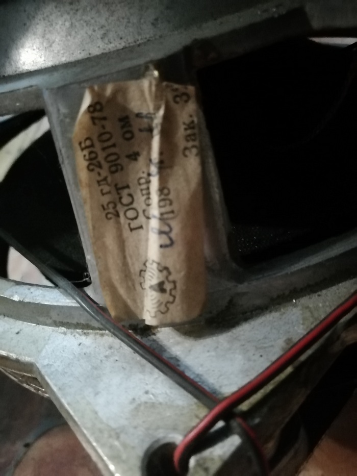

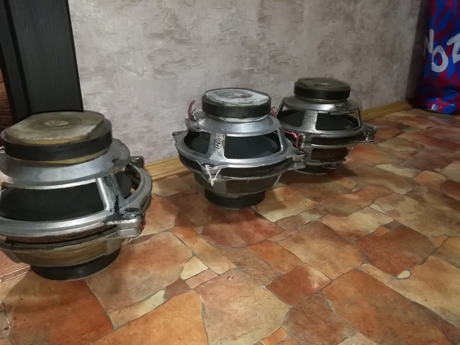

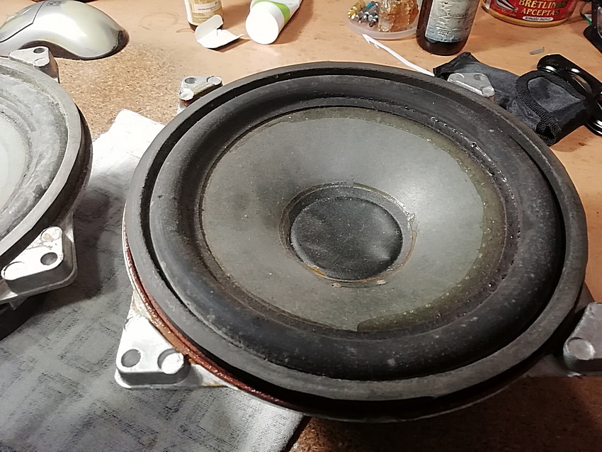

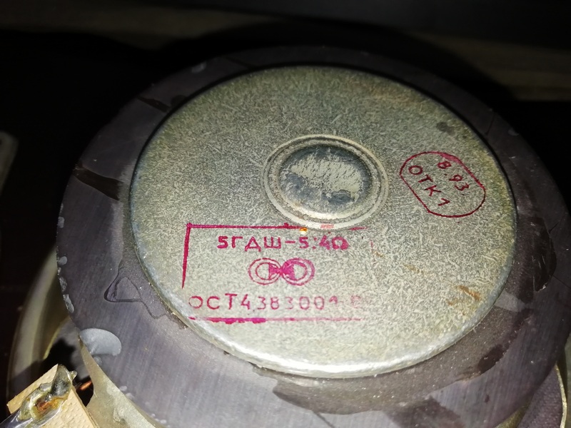

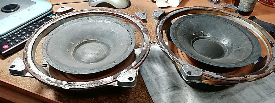

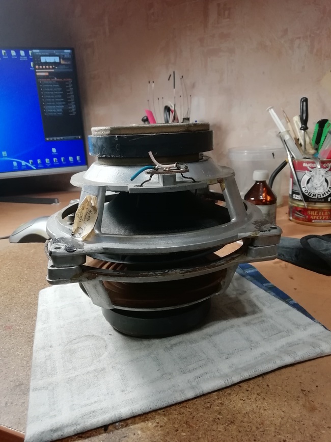

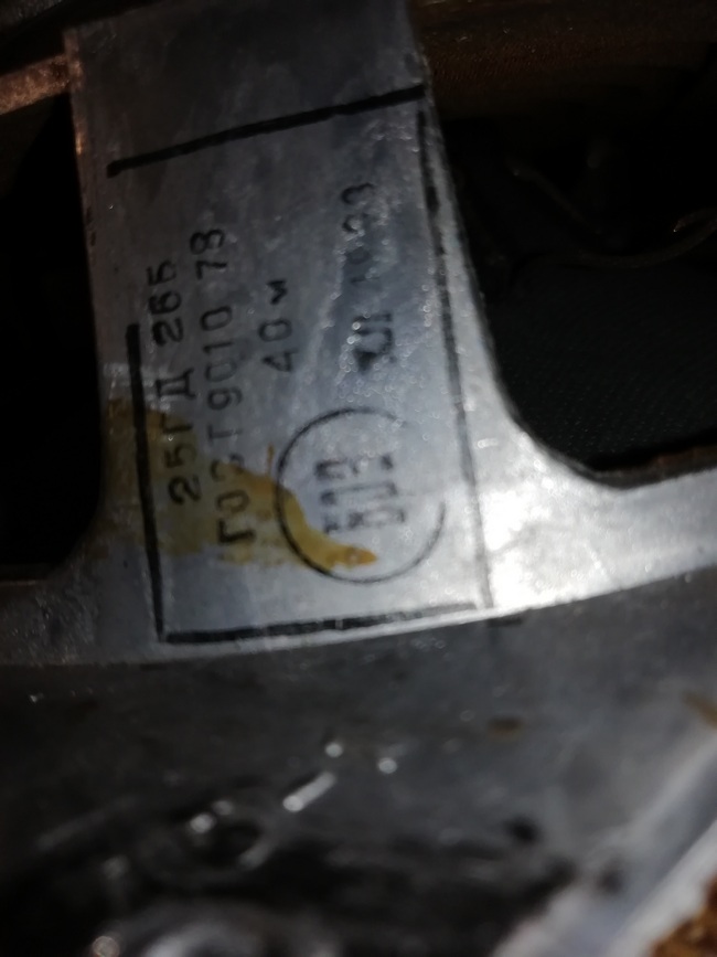

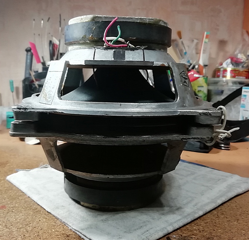

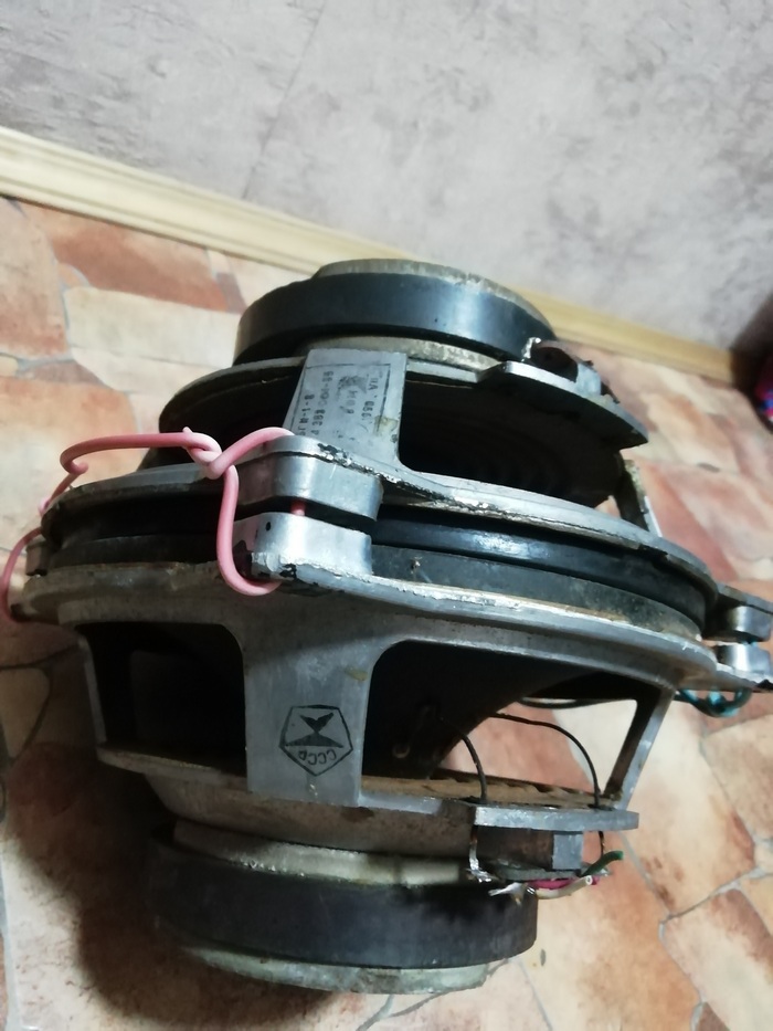

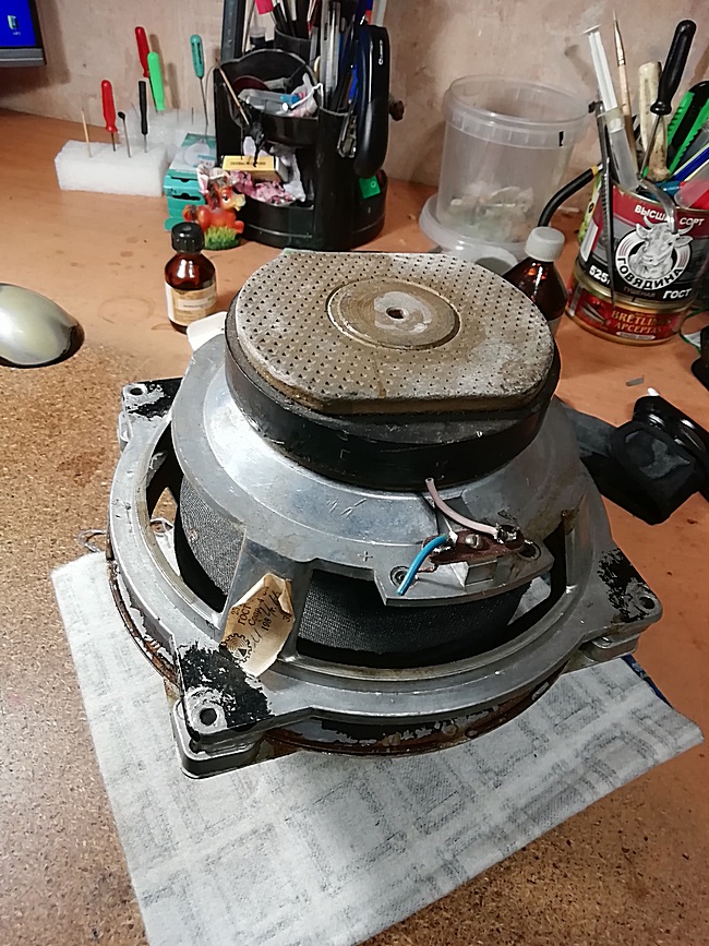

Притащил с гаража пять 25ГД-26Б и одну 35ГДН-1-8.
Две головки с бумажными наклейками с ГОСТом 78 года.
Три со знаком качества и тоже ГОСТ 1978 года.

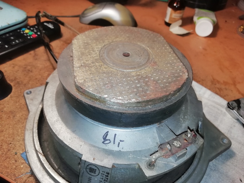

Последняя 35ГДН-1-8, но это корзина у которой МС просверлена. Указана индукция в зазоре 1038,5mT.

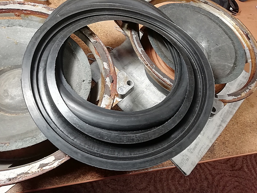

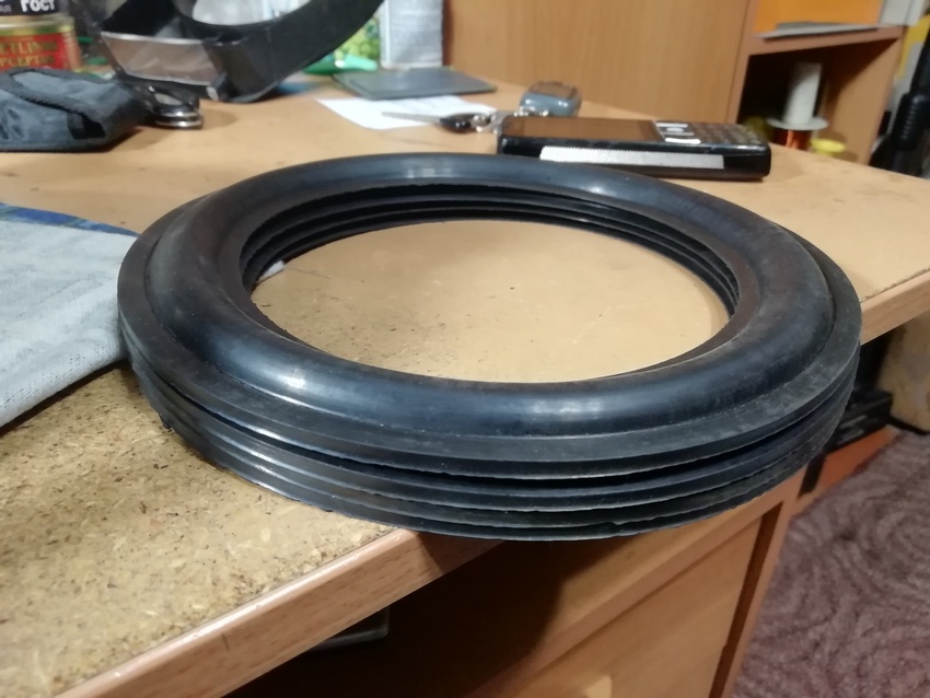

Подвижек к этим корзинам полно. Есть четыре резиновых подвеса сваренных во Пскове ещё в незапамятные времена. Мяааагооонькиииееее!!!
Буду подбирать пару! Остальное в связку и опять в гараж.

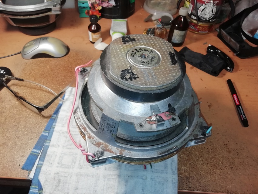

Вот та МС со сверлением и хорошей индукцией в зазоре

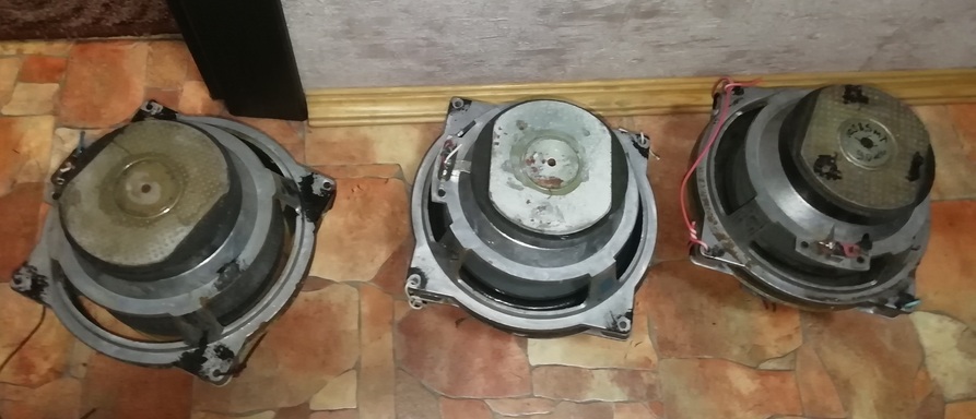

Думаю, что стандартная МС данных динамиков
То, что привёз с гаража
IMG_20241221_164653.jpg IMG_20241221_164703.jpg IMG_20241221_164742.jpg IMG_20241221_164753.jpg IMG_20241221_164727.jpg IMG_20241221_164808.jpg

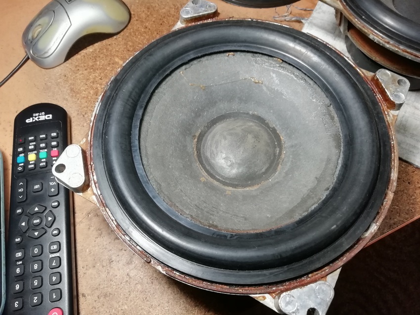

Начну разборку пожалуй с тех у которых бумажные стикеры. Думаю что они с одной партии. А так-то все будут разобраны. МС измерены. Подвижки взвешены. У выбранной пары будут заменены подвесы. Буду искать пару хороших тканевых, "по А. Бокарёву" пупков. Хотя есть приличные тканевые, правда крашенные колпаки из Китая.
Эти пыльники стоят на динамиках 10ГД-30Б, которые тут зачислены в отстойные.
Может, мне так свезло с ними. нашли, купили, сделали, без мудоханья с фильтрами и битвы в симуляторе . Схема три копейки, бери, делай. Но нужно непременно помучиться и доказать обратное.
Ну почему же только на 10ГД-30Б... Они и на 25ГД-26Б установлены. На тех, что привёз с гаража есть.
10ГД-30Б среди них нет.
Речь про пыльники? Где можно почитать поподробнее.
Да фиг его знает где. Я лично буду снимать с динамиков. Главное найти одинаковые по цвету, размеру и ткани. А не получится - так у меня китайские есть.

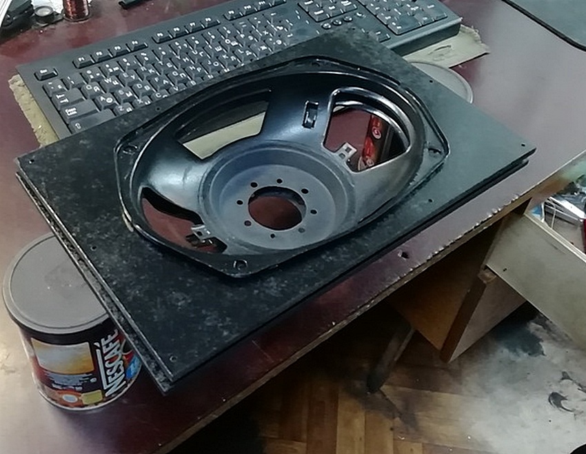

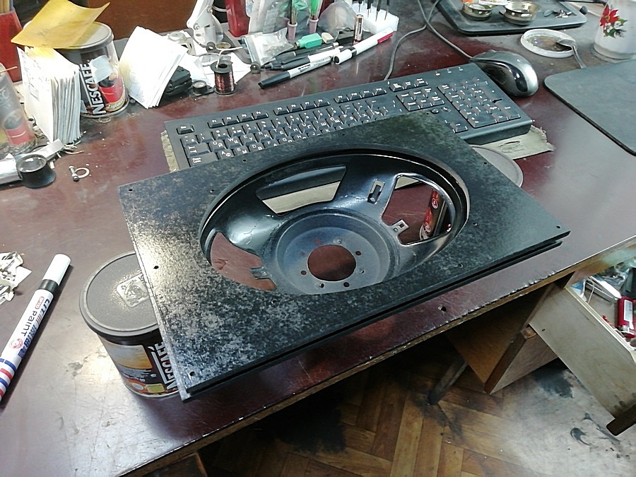

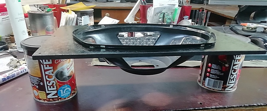

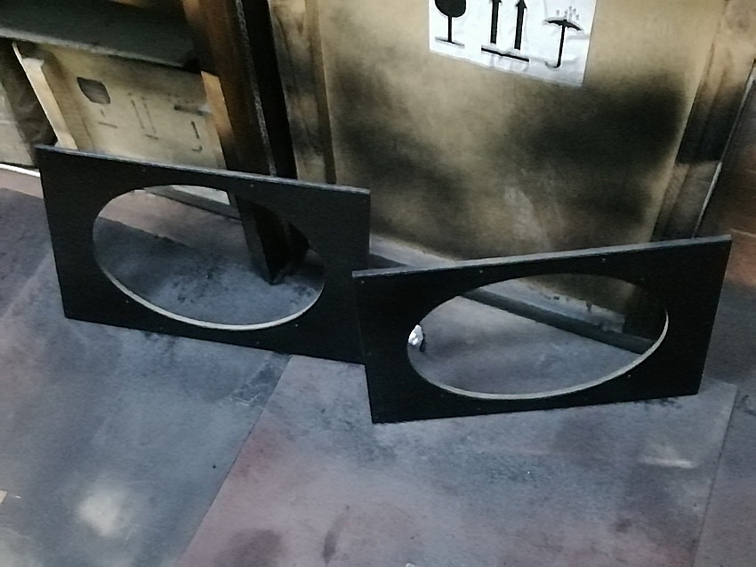

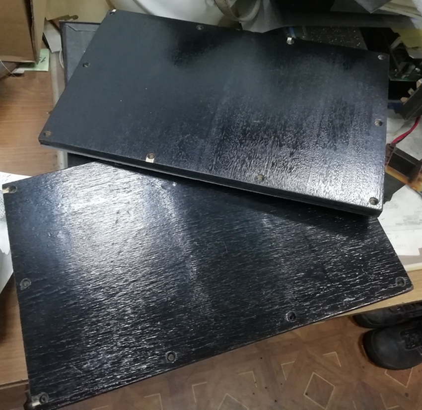

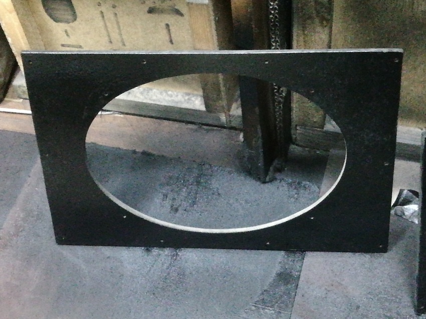

Вчера снял верхнюю часть задних стенок и припёр на работу

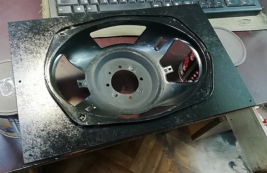

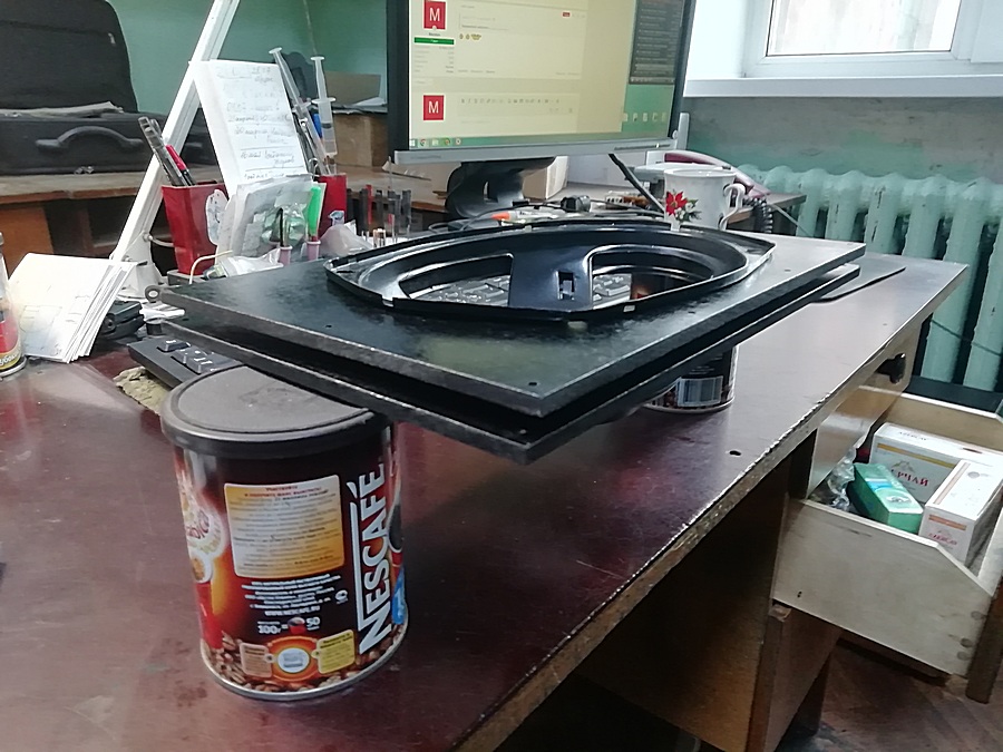

По их отверстиям для шурупов. разметил на панелях для ПИ, просверлил таким же диаметром и покрасил в чёрный цвет

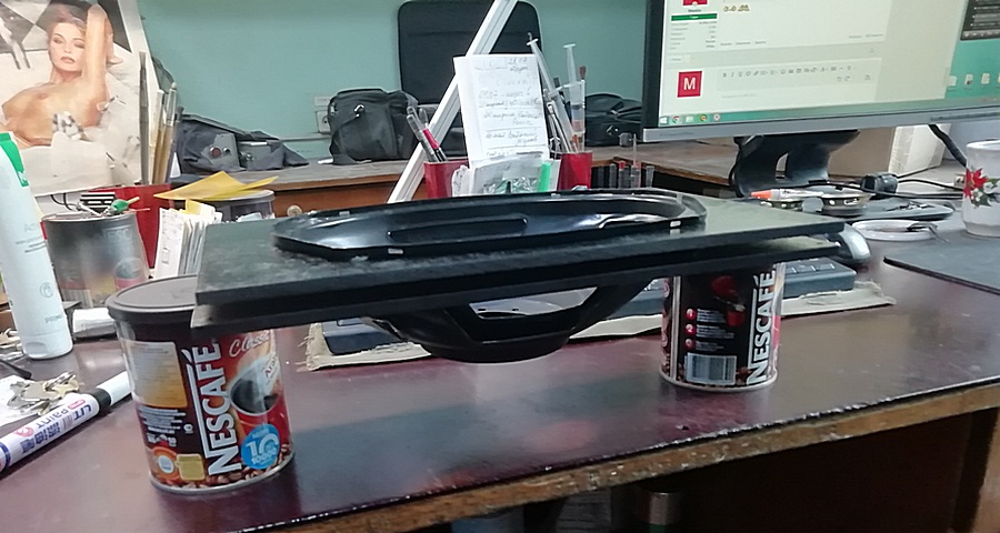

Прикинул на них пока пустые корзины ПИ
IMG_20241223_125253.jpg IMG_20241223_125302.jpg IMG_20241223_125313.jpg IMG_20241223_125323.jpg IMG_20241223_125327.jpg IMG_20241223_125330.jpg
Сегодня попробую унести домой.
Самый первый компресионный динамик 10ГД-30Е, имел очень тонкий мягкий подвес, бумажный колпак с отверстием в центре, и сетчатую ЦШ с большим окном, считаеться самым лучшим. Корзина только для установки изнутри.
Постепенно подвес начинал грубеть, колпачек стал тряпочный, увеличилось сечение провода и длина намотки катушки, появилась новая рама и из кирзовых сапог подвес с буртиком. Все это очень испортило динамик, только поднялась номинальная мощность.
Тот самый 25ГД-26Б, 4-ом который самый худший динамик, 8-ми омная версия с веги с блестящим колпачком не значительно отличалась от 4-х омной. Их было сделано много и все они разные, но нормально играют только самые первые 10ГД-30Е но их почти нет исправных и те нужно разбирать и переклеивать, а магниты скорее всего потеряли индукцию, но бывает везет и нет.
Просто Вам повезло, попалась нормальная пара с нормальных комплектующих.
Я бы вам кивнул, если бы.
Согласен насчет первых экземпляров 10ГД-30, на каучуке и возможно с бумажным пыльником вместо тряпки. Но кто сказал, что БАСОВИК нужно непременно включать напрямую, похерив на фильтр? Да и с тряпочным пыльником басовик станет басовиком исключительно с подходящим НЧ фильтром и никак иначе. Просто тряпка создаст меньше бед на стыке . И можно добиться звучания меньшими хлопотами.

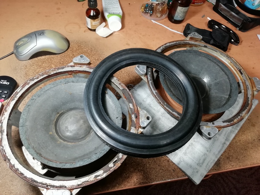

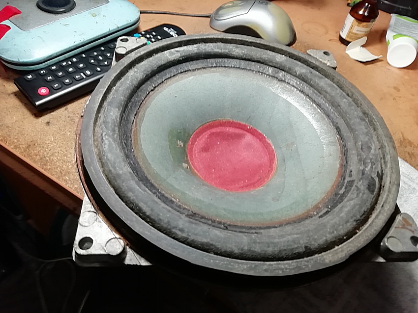

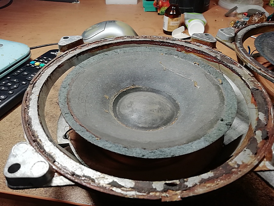

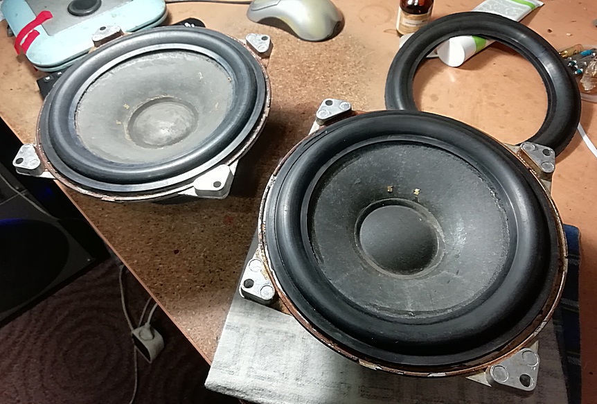

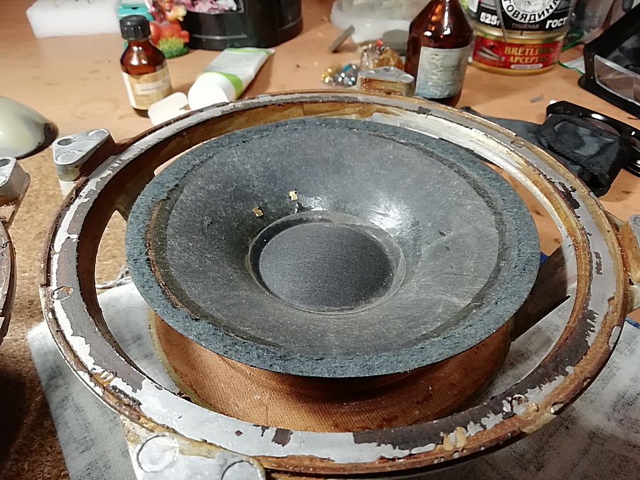

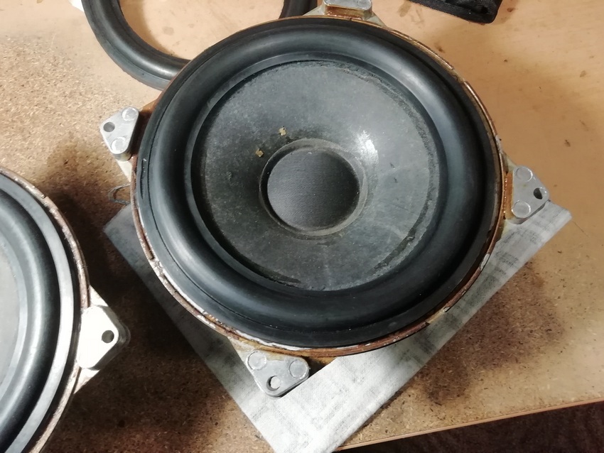

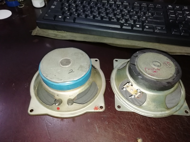

Начал с этой пары, а разобрал все.
Эта парочка, имею в виду пару с бумажными наклейками,
оказалась не такой уж и парой
С разными колпаками (левый дополнительно промазан не пойми чем) и с разными по цвету диффузорами. Почему без подвесов - убей не знаю! Но где-то в закромах домашних, полёживают четыре рОдных резиновых подвесов.

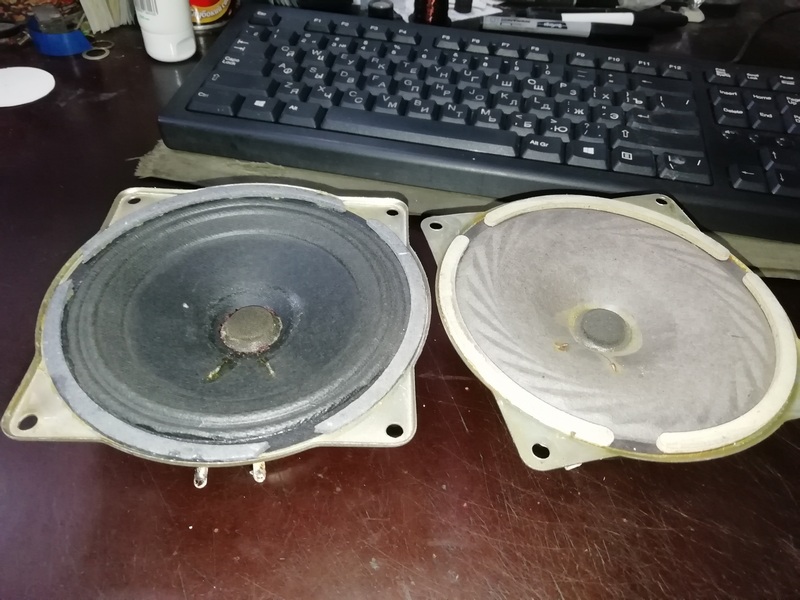

Сразу, уж коли динамики без подвесов, решил примерить псковские аналоги. Про них где-то выше отписывался.
IMG_20241226_193907.jpg IMG_20241226_193913.jpg IMG_20241226_193939.jpg IMG_20241226_193943.jpg IMG_20241226_193947.jpg IMG_20241226_193955.jpg IMG_20241226_194017.jpg
Они самые! Только их эластичность и податливость лучше раза в два или ещё больше.

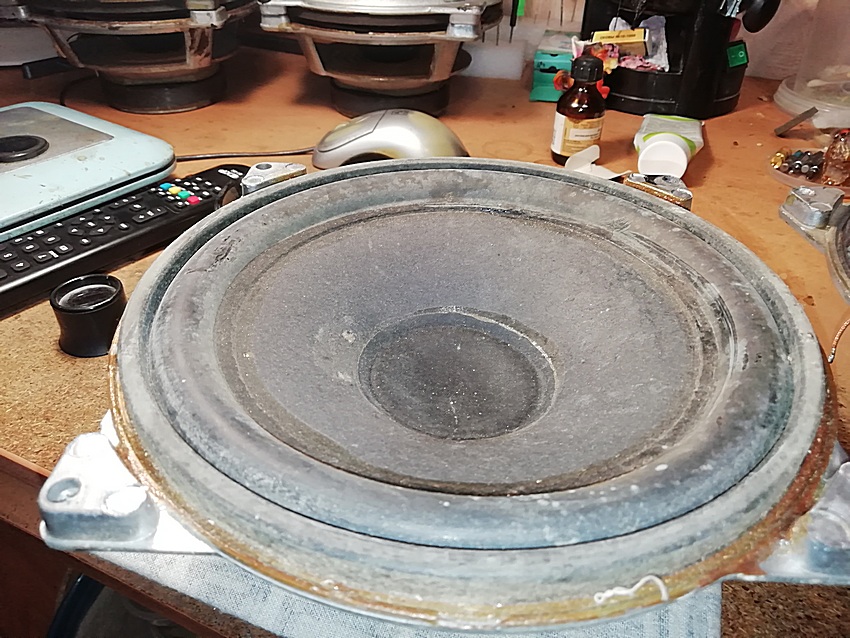

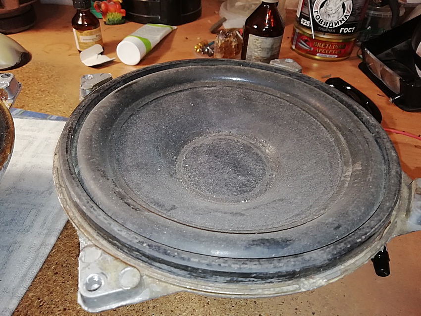

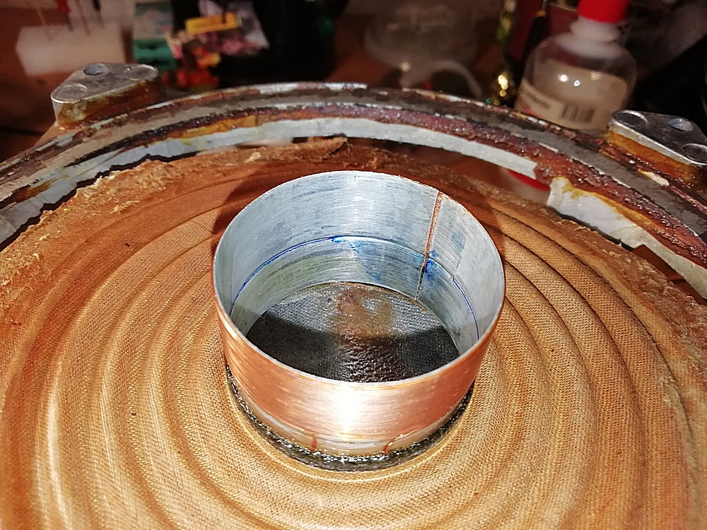

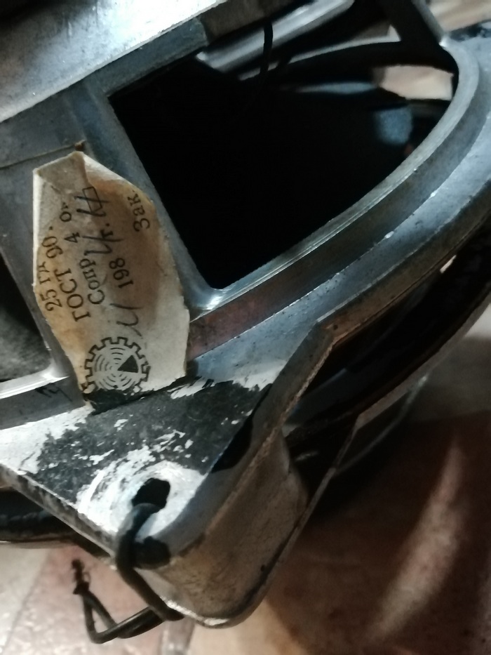

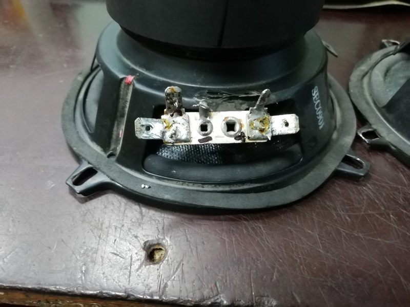

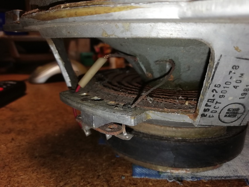

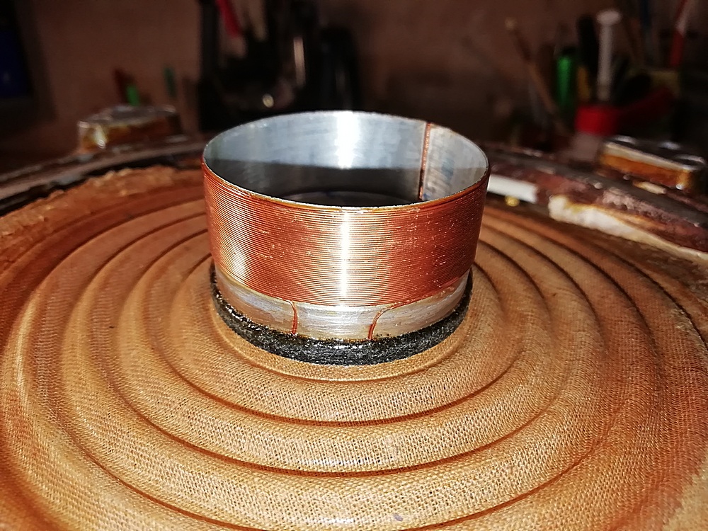

Следующая пара
IMG_20241226_194102.jpg IMG_20241226_194142.jpg IMG_20241226_194145.jpg IMG_20241226_194148.jpg
Имеет разные по мягкости подвесы. Разные по цвету колпаки. И разные ЦШ

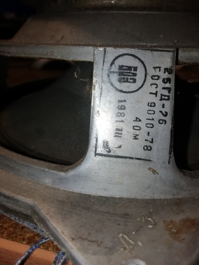

И разные года выпуска
И соответственно разные нижние фланцы. По крайней мере по внешнему виду

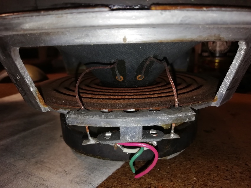

И последняя пара в которой находится просверленная МС
Все катушки намотаны на бумажных каркасах
Кроме как у одной на алюминиевом
Самоделка или нет - не знаю. Толком не разглядывал, но на первый взгляд, сделано профессионально!
Что имеем по итогу?
Без всяких предварительных чисток измерю индукцию в каждом из зазоров (кроме просверленной) и выберу пару.
Далее проверю каждую из пары на противофазный магнит, что даст хоть какую-то картину по приросту индукции и значит возможности сверления керна.
Проверю на дополнительные возможности по наращиванию индукции в зазоре у просверленной МС дополнительным, противофазным магнитом.
Выберу пару подвижек близких по весу, цвету, консистенции бумаги, катушкам.
Остальное в связку и в гараж.
Выбранной парой заниматься от души.
