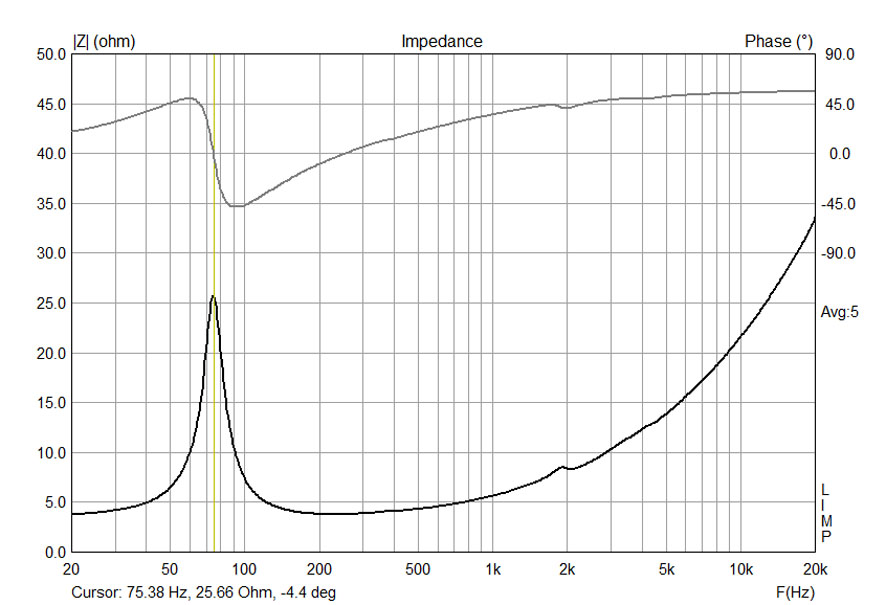

25ГДН-1-4 (10ГД-34-80)
Не надо обрезАть полосу частот. Зачем? На синусе еще можно понять, на шуме - нет.
И сразу видно - или измериловка не работает, или динамик - в ремонт.
Результат ужасен.
Вы не пишете - с усилителем измеряете или с одним резистором?
Второй вариант только как временный и плохой.
Могут сказать: я вот мерил и разницы нет.
Надоело отвечать таким умникам. Надо - с усилителем. С одним резистором - врЕменный вариант.
Писал много раз. Синус для окончательного чистового измерения и не для этого динамика с его 80 Гц.
Вы и сейчас не пишете - КАК измерялся динамик.
Результат тот же - диффузор застрял, динамик - в ремонт.
Вероятно, его можно стронуть сильным сигналом но он явно трёт.

КАК определялось что не было? Я ВИЖУ это на графиках.
Понятно, разборка. Была надежда, что подвес тугой. Затир проверял на слух, диф легко переиещался, посторонних звуков не было.

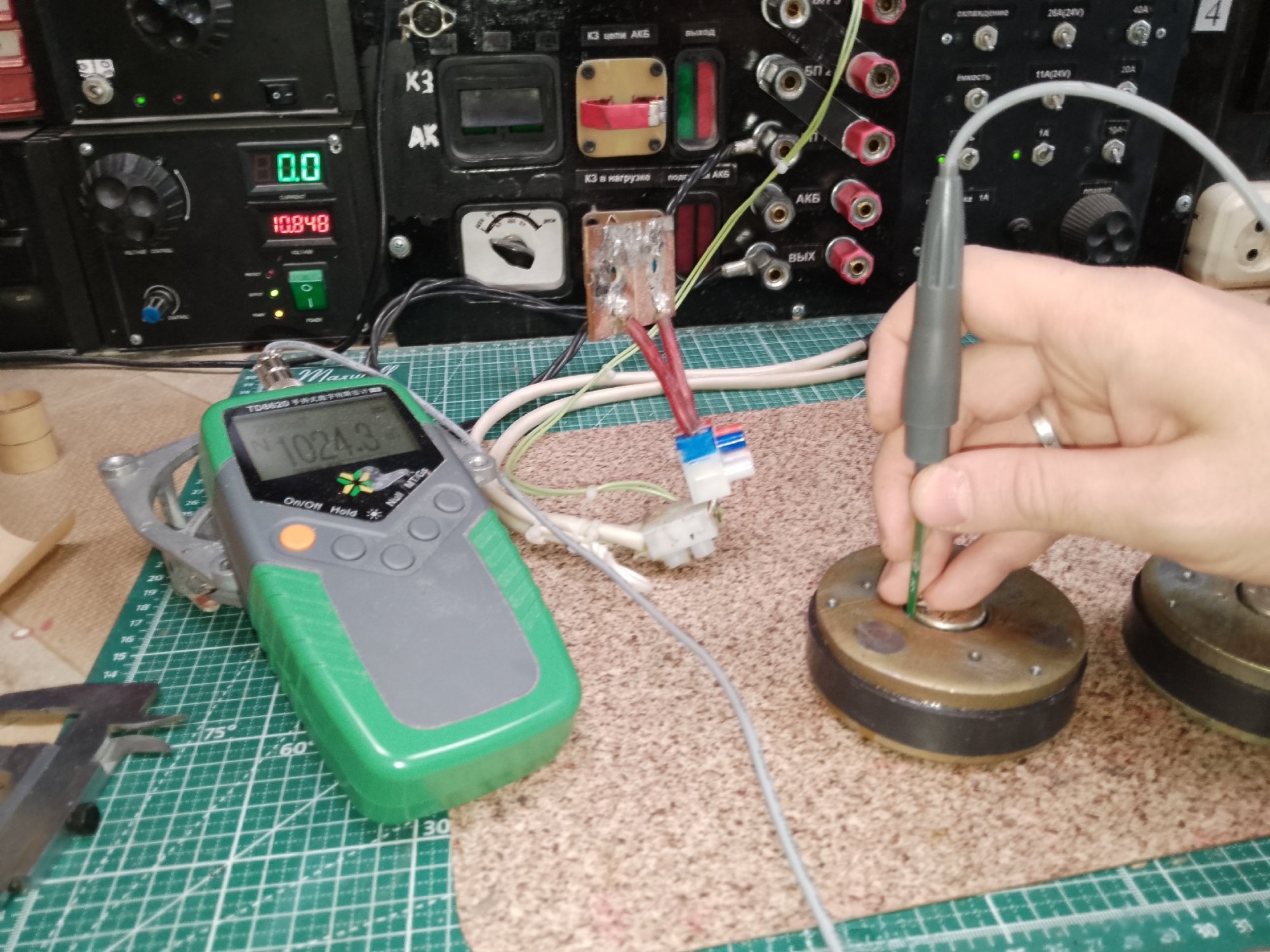

Можно проверить (наверное и нужно т. к. это просто и без разборки) генератором начиная с самых малых уровней. Хорошо проверить музыкой начиная с самых-самых тихих громкостей. Если затирает, будет как искажения "ступенька", а потом - ясно.
Вероятно, или мусор или чуть расцентровка. Так, что очень малые уровни (а мои вопросы про измерительный усилитель остались без ответа) не могут стронуть динамик, а чуть погромче - могут.
Я советую еще проверить гибкие проводки к диффузору. Может быть плохой контакт. Поэтому лучше всего - разобрать, заодно убедиться что витки не подгорели, не слезли, что склейки не рассохлись, короче - профилактика.

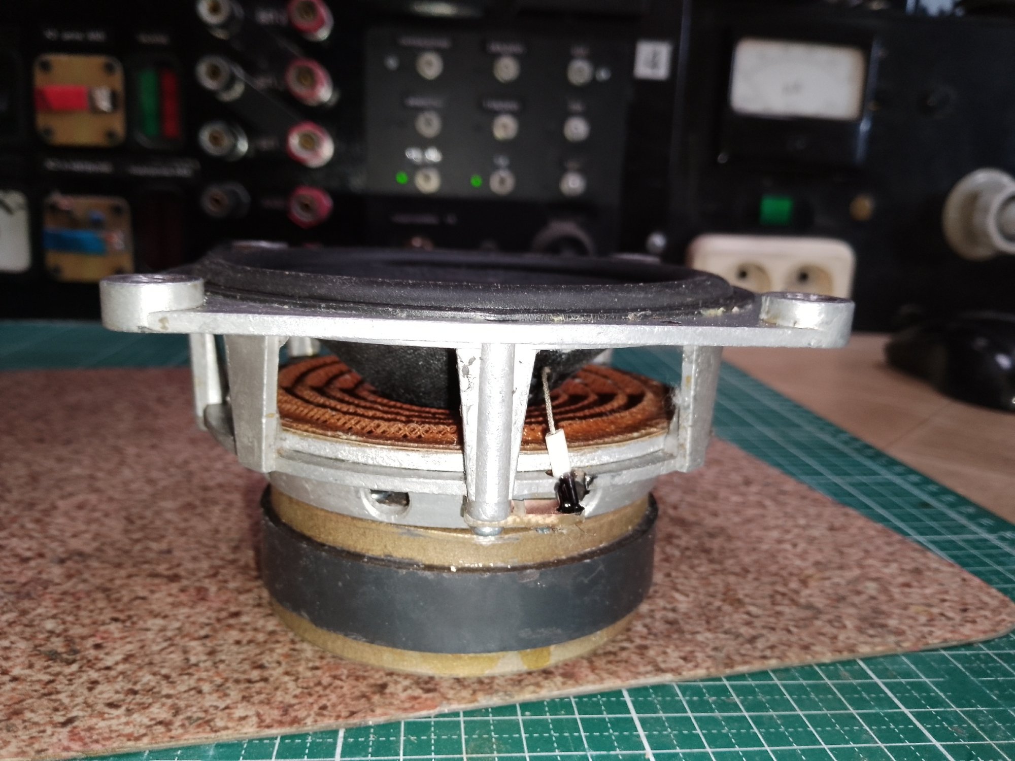

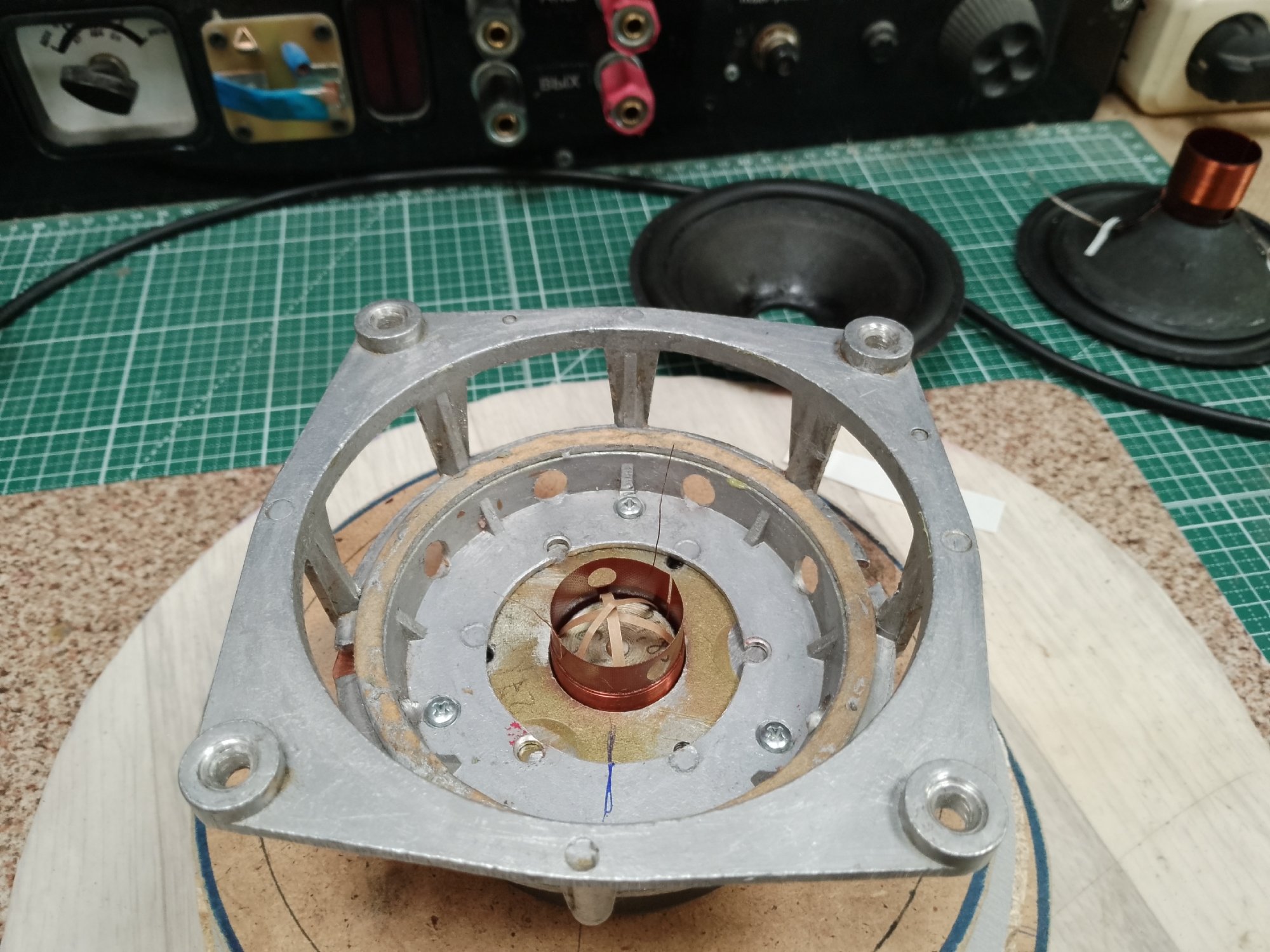

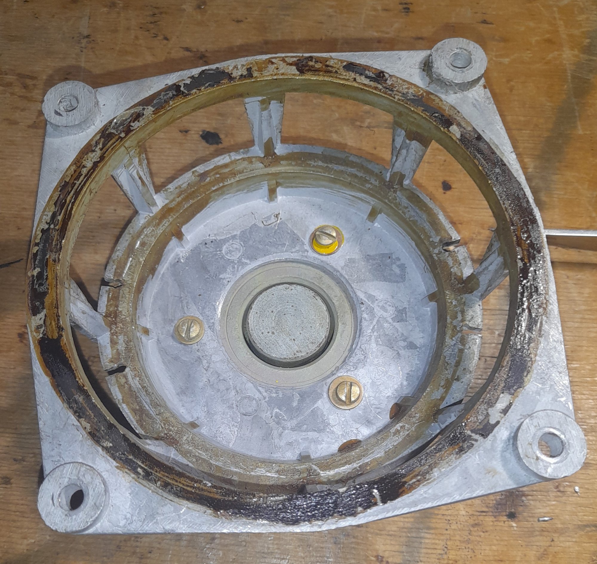

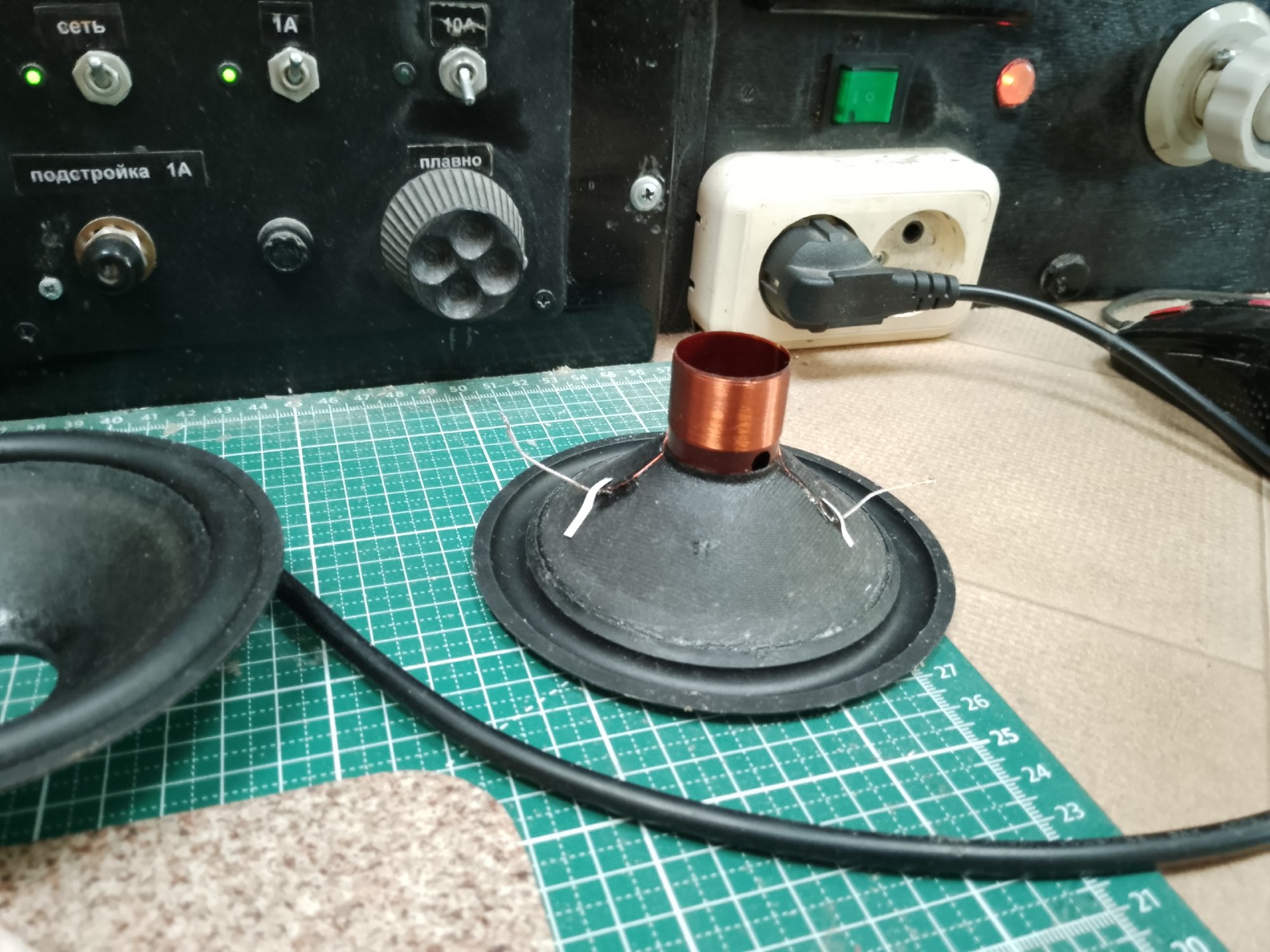

Вскрыл, зазор чистый, катушка без признаков разрушения.
Можно центровать и без него. Мне больше нравится подправлять ЦШ пока клей жидкий и с подачей через усилитель 12 Гц. Подождать пока клей не начнёт схватывать, тогда генератор убрать.
Мне разонравилось центровать прокладкой в зазоре потому что бывает: поставил плотно прокладку - она сдвигает диффузор по себе. Когда всё высохло, вынимаешь прокладку и... диффузор облегчённый тем что на него никто не давит, возвращается к керну. Конечно, кому как нравится.
Попробую Ваш способ центровки, раньше делал на проставки под шайбой.
Зазор с фаской, но керн торчит на 3мм над уровнем с шайбой.

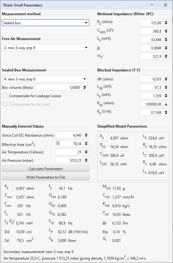

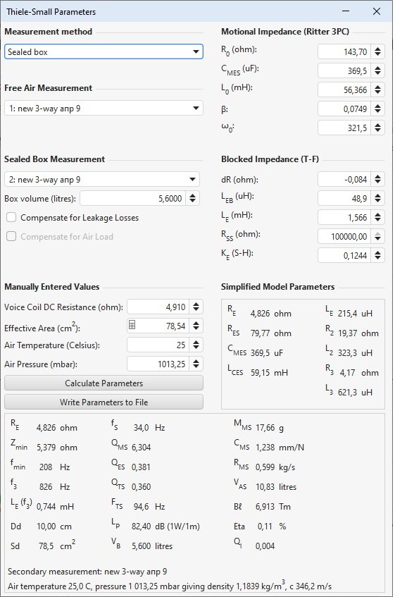

Limp с усилителем как в Вашей теме с доп сопрот 32 Ом
Целостность катушки радует, но чудес не бывает. (Кстати, я не понял, сколько всё-таки динамиков нарисовалось в теме, все графики одного динамика или нескольких). Мог быть мусор, который при вскрытии самоликвидировался. Но мог остаться и внутри, поэтому хорошенько продуйте и бумажками-палочками исследуйте - внутри может спрятаться малюсенькая металлическая опилка.
Подводка на фото выглядит хорошо, не почерневшая и не позеленевшая.
Всё-таки с лупой посмотрИте - подводка зажата или припаяна, раз уж всё разобрано.
Если так, то остаётся предполагать, что нарушилась центровка (у кого-нибудь есть другие предположения?)
Заодно можно посмотреть равномерность зазора от керна.

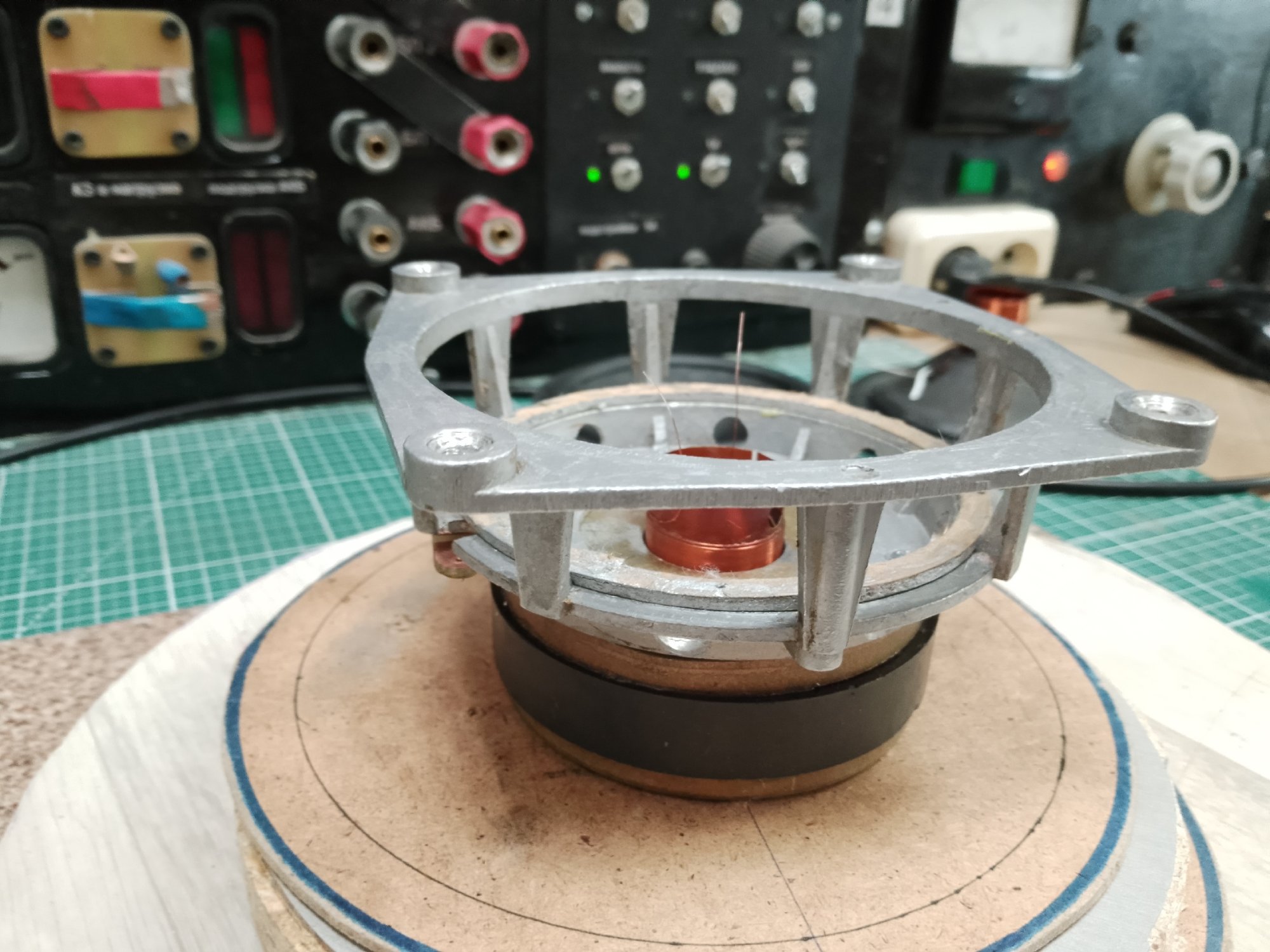

Способ, ясно дело, не мой. Он работает если клей не сразу схватывает, он должен быть жидкий. И для разжижения я использую Этилацетат. Обладает (если настоящий) фруктовым запахом и используется в кондитерской промышленности (но много нюхать и принимать внутрь не советую).
Подаете генератор (ясно дело, такая частота от компьютера) и начинаете двигать ЦШ туда-сюда (сначала можно не всю шайбу клеить, а несколько точек по кругу) на ощупь и слух добиваясь середины зазора. Частота примерная, надо чтобы диффузор имел большой ход при умеренной мощности, а это достигается на очень низкой частоте, при этом он не гудит и динамик не дрожит, как при резонансе. Считаю, что растягивать подвес надо именно так, а не на 50 Гц от трансформатора и не на резонансе. Неплохо и то что подводка при этом не слишком трясётся.

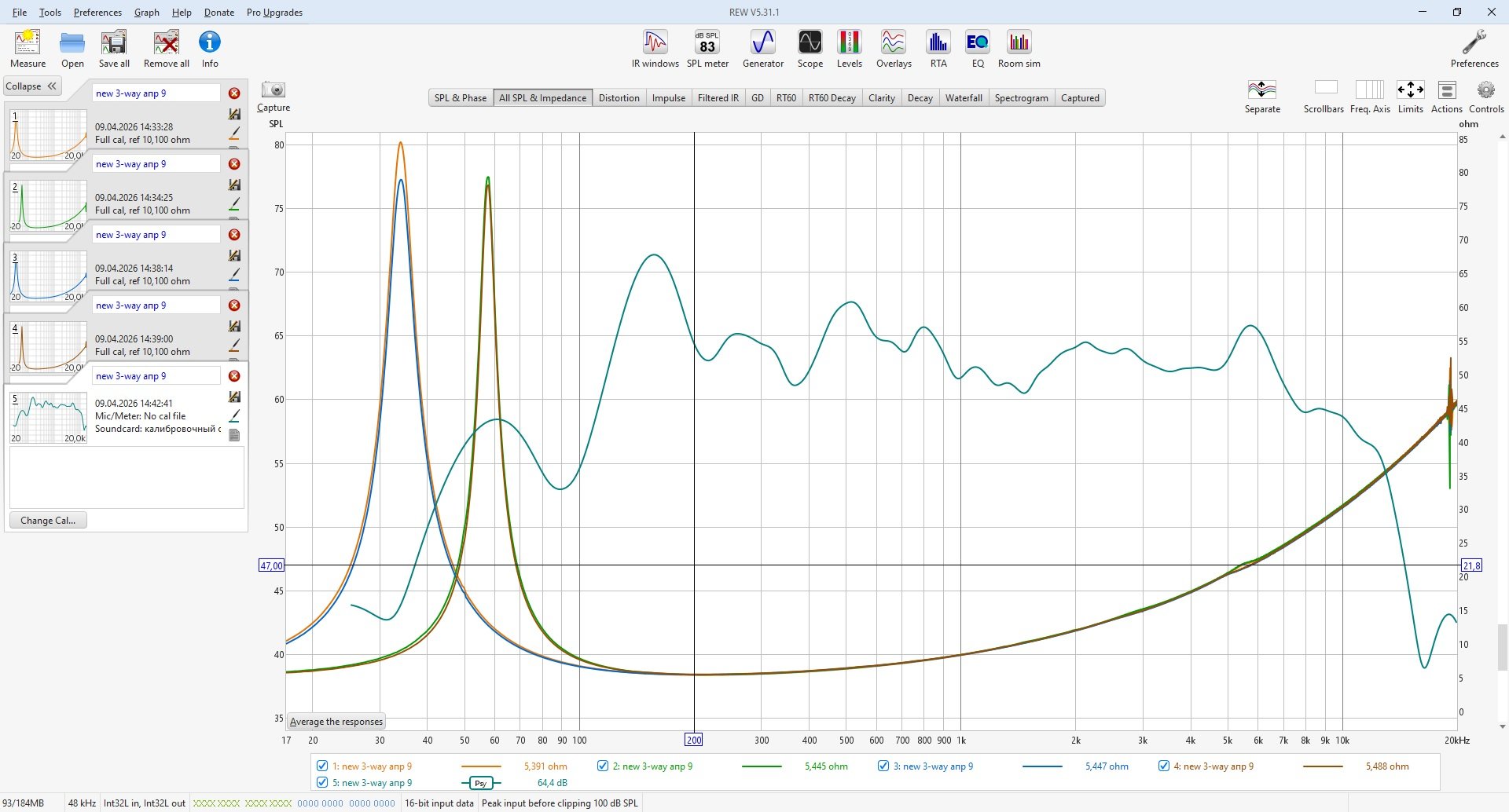

Принял. Спасибо. В случае неполадок LIMP (контакты, усилитель и пр.) мы должны были бы наблюдать резкий вертикальный скачок на графике, но его нет. Поэтому других объяснений кроме заедания зазора, у меня нет.
График 6гд6 я привел для сравнения, чтобы исключить болезнь Limp
Всё, пересобрал заново, красава!
Наверное что-то было в зазоре.
Я искал себе 10ГД14, хотел сделать лабиринт Рогожина, нашел на OLX подходящее предложение, а получил то, что видим да еще в придачу 6ГД6.
6ГД6 оказался нормальным, а 10ГД34 кроме наклейки колпачка пришлось еще ремонтировать. И это не первый залет, недавно отремонтировал еще 2 дина 25ГД26 тоже приобретенные в сети, дорогие изделия обычно долго обговариваю с продавцом и пока пролета не было, такие дешовые дины как-то за-падло вызванивать.

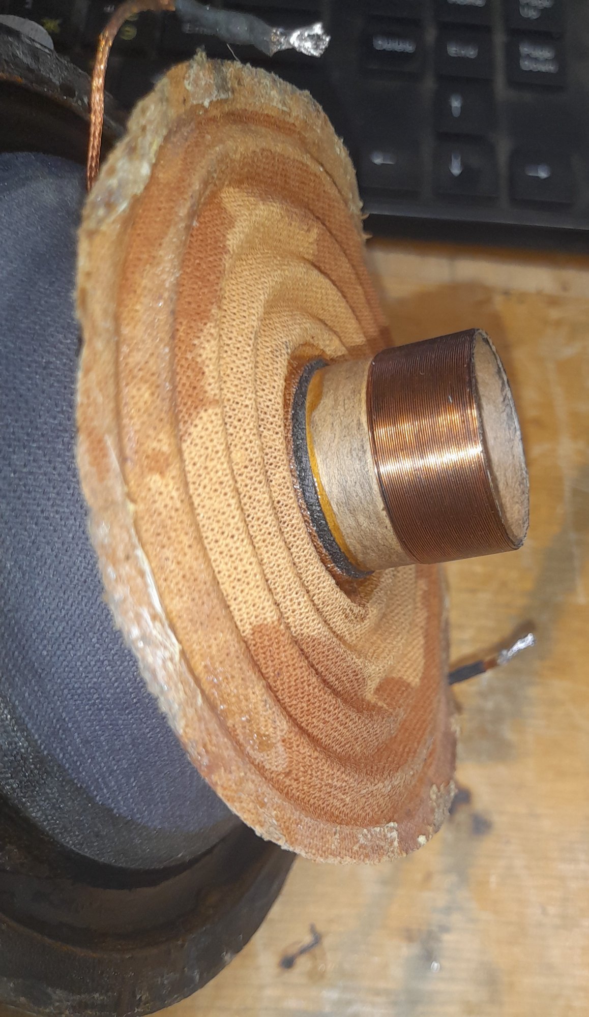

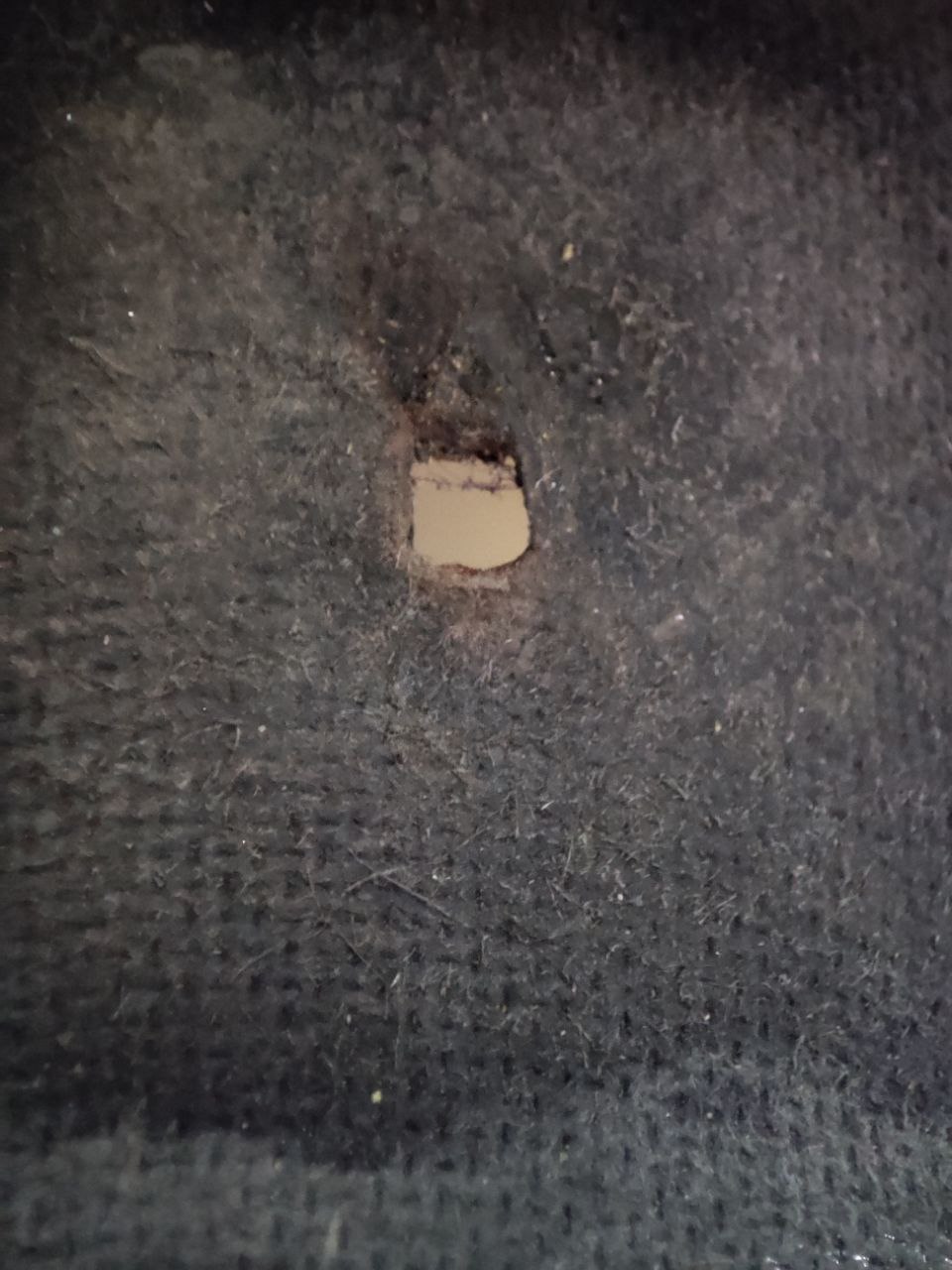

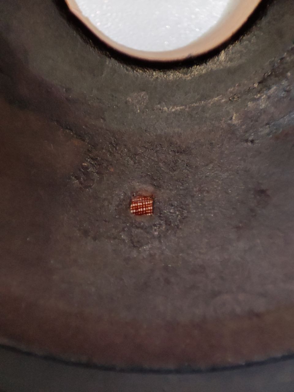

Всем привет!
На месте крепления заклепки, которая фиксирует подводящий, образовалась дыра.
У кого какие мысли, как лучше это дело восстановить?
Есть ненужный диффузор от 4гд-35. Думаю вырезать заплатку и приклеить изнутри.

В теме "Hамагничивателя магнитов" уже упоминал, что перебрал две мс от 10гд-34, и намагнитил по-новой.
В общем решил собрать почти как было. У меня под рукой как раз оказалась пара мягких резиновых подвесов, с которыми можно
увеличить линейный ход диффузора, поэтому я решил намотать длинноходные катушки.
Высота зазора без фасок 6.5мм, с фасками 7.5мм, со стандартной высотой намотки 12.5мм, линейный ход будет около 5-6мм, что
для НЧ динамика не обладающего большой площадью рабочей поверхности как-то не серьёзно. В общем намотал 16.5мм,
линейный ход условно 10мм.

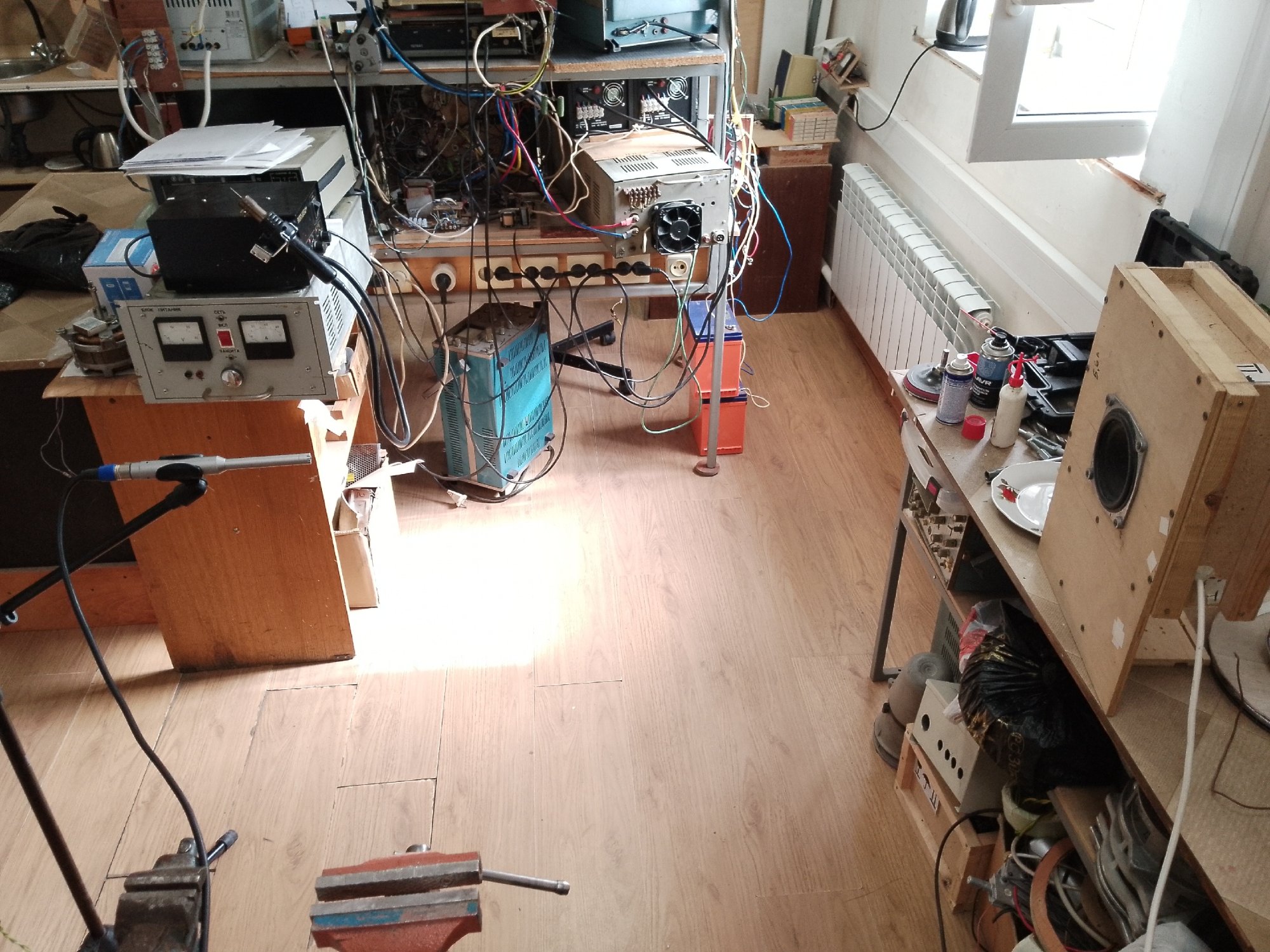

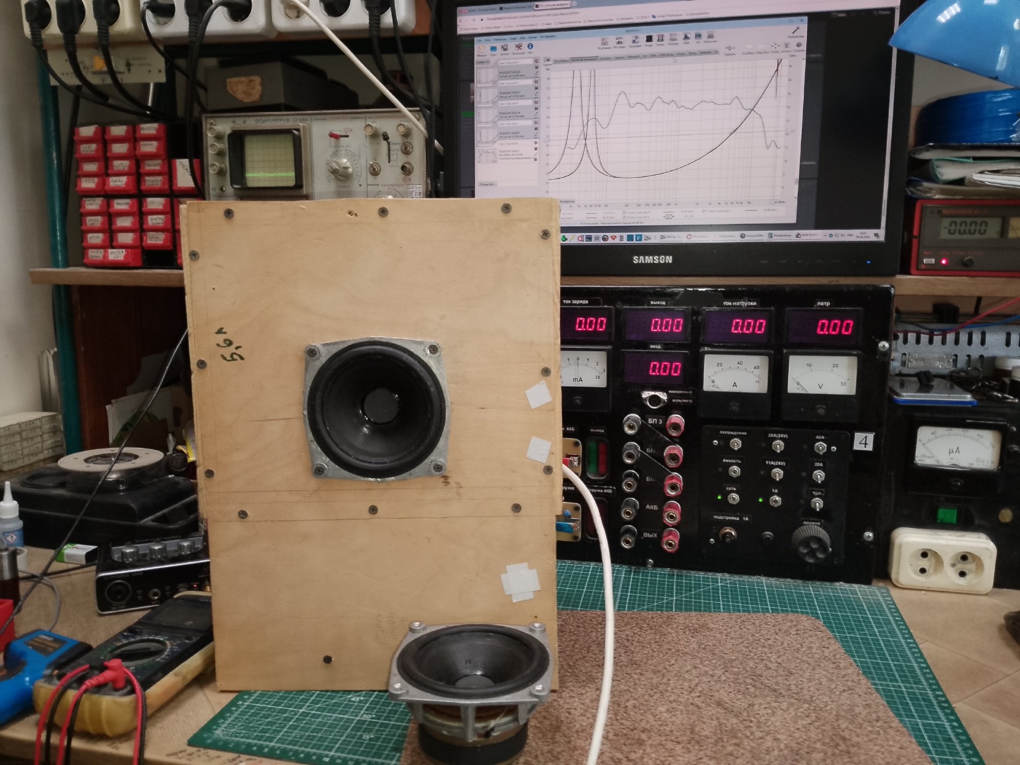

Что получил:
Микрофон где-то с метра, окно 40мс
7k8JOGOIfX6d4vLAWaSRypkJTbG3vFUMLJeDS7iVVStY3SQYm1UyXFBN8qTsaposxdKu_fUYZWcbzJ4yeFXGfjzF.jpg

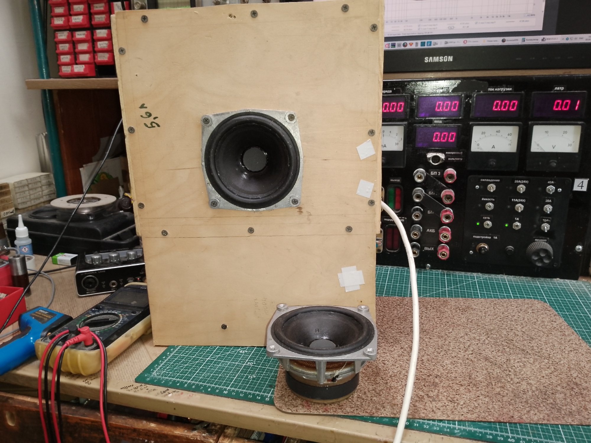

Динамик в коробе 5.6л без заполнения
p0P6spBOsQwCYSp8BdEYQj5Ioe54tkj-AN5fwsGoX7HQoFOUIdPfZLrPjGLeeDkIoXHRqTLc-0gNxHtqLjnDulOD.jpg
Импедансы динамиков 1 в 1.
Динамики можно и в ФИ и в ЗЯ, склоняюсь ко второму. Расчётный корпус 7.5л, F3 -65гц, F6 -45Гц.

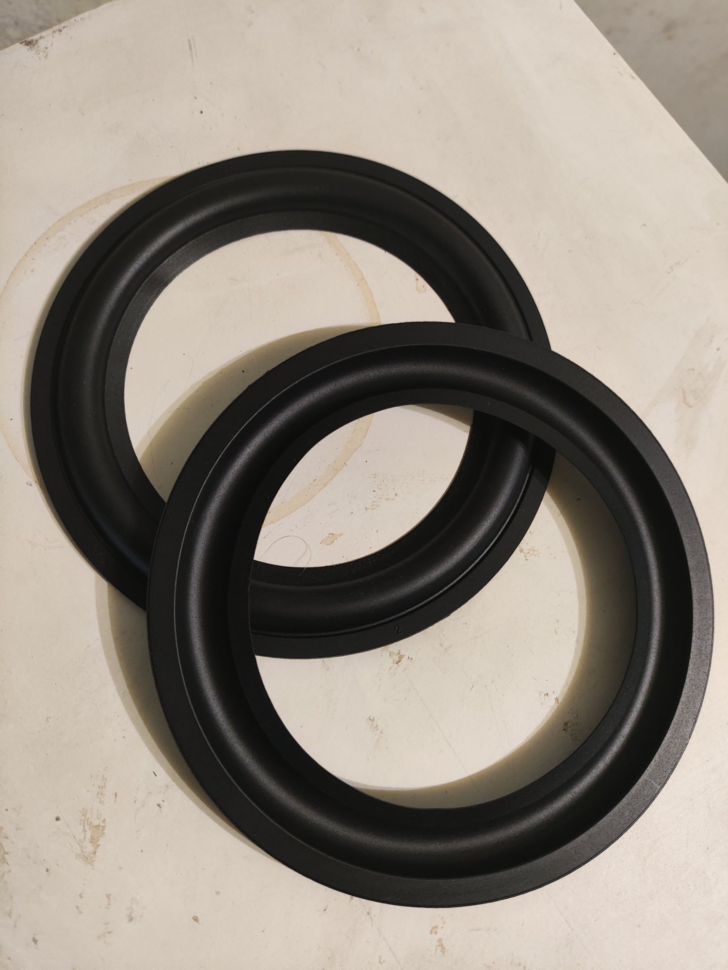

Захотелось мне для опытно-рукосуйных работ купить готовый ремкомплект для 25ГДН-1
Однако в отзывах пишут, что ЦШ там дубовая и, вероятно, получится на выходе аналог 20ГДС.
Не встречал ли кто-нибудь в продаже в Україні или на Aliexpress мягкие ЦШ под 25ГДН-1?
ТУТ они закончились, увы.
А их тех шайб на "подвесах и саудио" с отличной податливостью (гибкостью) никогда и не было. Были только чуть хуже раздолбышей оригинальных.
Я пока на Али нашел только с вшитыми подводками на 92мм
Еще есть 97мм, заказал две пары на пощупать
Ну там только геометрические размеры известны, а параметры гибкости(податливости) могут быть как у фанеры.
Могут. Потому пока заказал две пары попроще. Буду щупать и пробовать на зуб

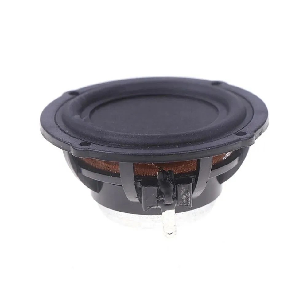

Рискнул за эту сумму, заказал подвесы из Китая для 5". Сегодня пришли. Надеялся что будут мягче сохранившихся советских, но примерно такие же. Часть советских даже мягче попадались. Так что брать смысла нет, лучше родные Ваксом пропитать.
На полученных недавно "карбоновых" подвижках резиновые подвесы мягче и тоньше.
Вес полученного одного подвеса 9.7 грамм.
    240.4 KB · Просмотры: 14
Я эти заказывал на диффузоре
на них сделал динамики что в посте №46
Мягкие и лёгкие. Думаю со стандартной подвижкой - катушка+диффузор+шайба резонанс будет около 40-50Гц
