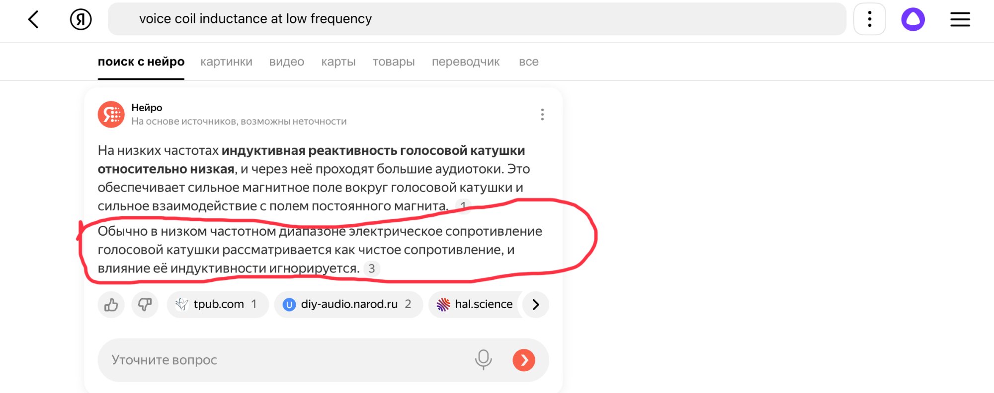

У какой катушки может бьіть 5.9 Ома активного сопротивления обмотки и индуктивность ее 4.5 микрогенри?
Тебе приснилось, что я спорю. Таки забью на Шаббат.
Отвечает тебе ИИ:
Чтобы не говорили, что я что-то придумал.

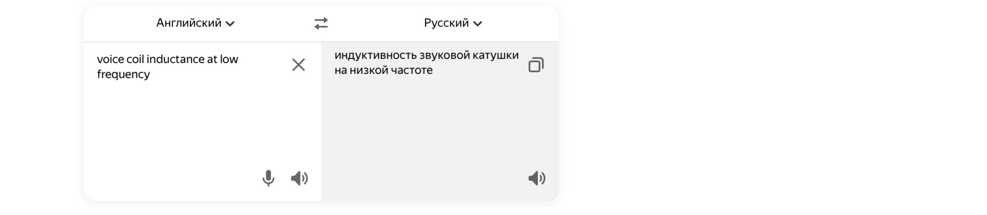

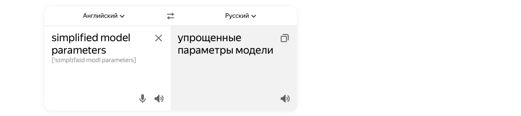

Если ум пьітливьій, то пусть ИИ придумает звуковую катушку с 5.9 Ома и 4.5 мкГн на низкой частоте
Если не придумает - то можно обратить внимание на измерения, может что бьіло не так
Модель даже упрощенная должна приближаться к реальности
Ну или всем забить на єто:)

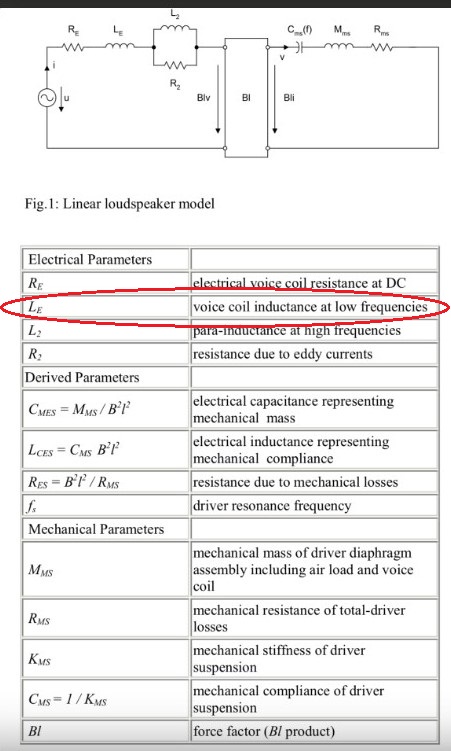

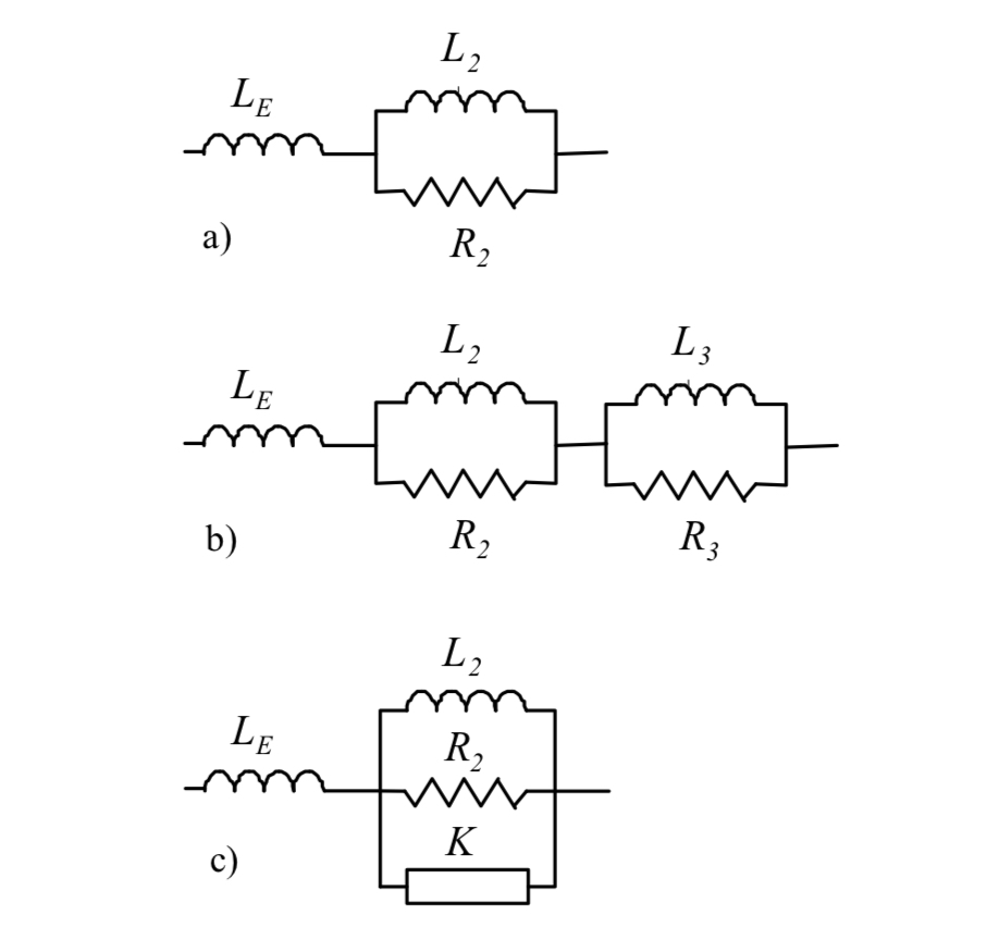

Это не индуктивность катушки динамика.
В #49 Станислав показал уже где смотреть её.
Если ты такой дотошный найди эквивалентную схему, которая используется в REW.
Как думаешь, что в том же разделе таблицы делают L2 и L3?
Измерь индуктивность катушки на воздухе и в динамике на 20 Гц и на 20 кГц.
Будешь удивлен.

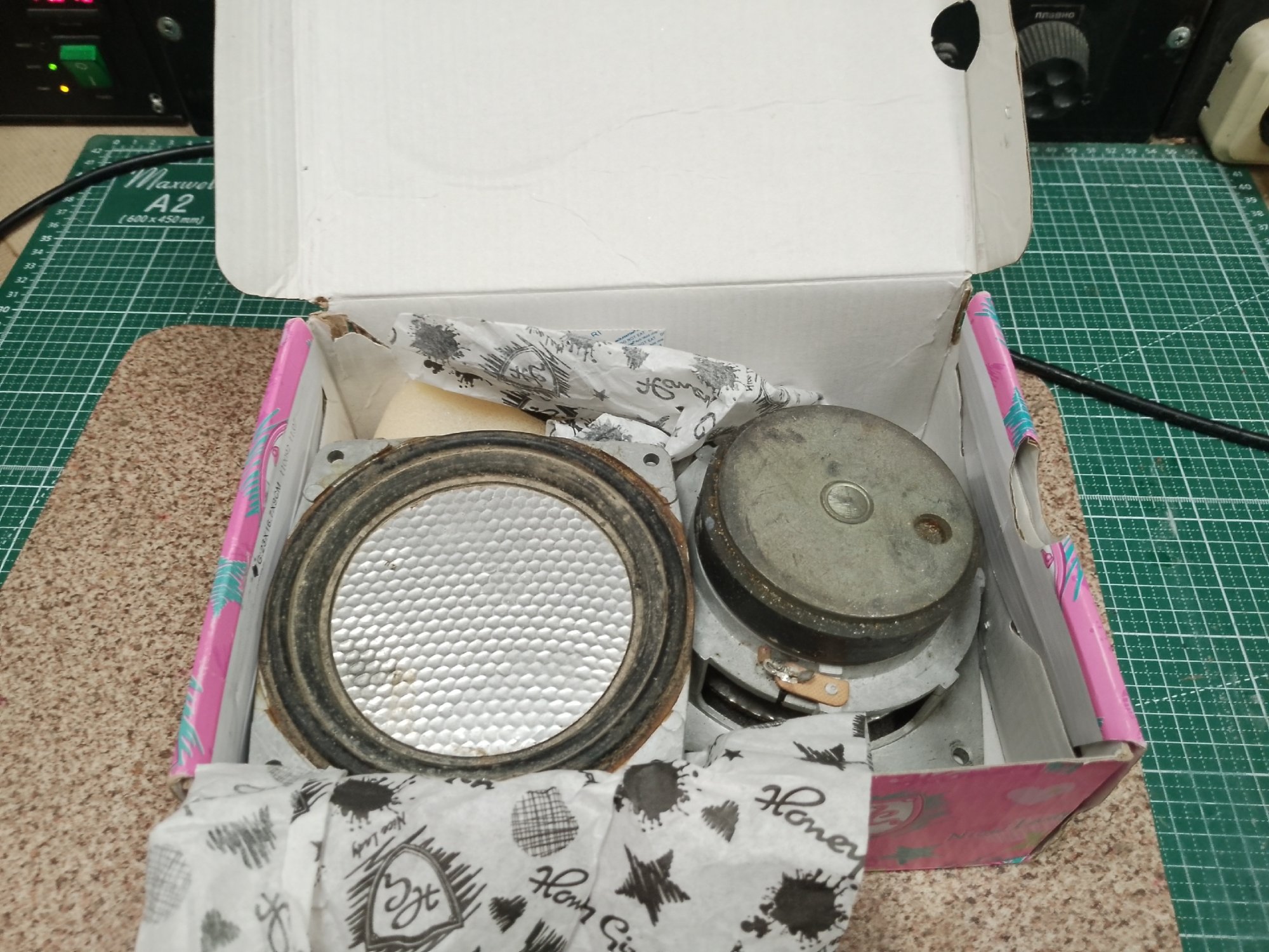

Получил сегодня такую замечательную коробочку
Это двое из ларца одинаково усталых лица
F6ItyFed_XWq3hCukeX-0xX_-0v7tEpf_QS5ESU5zKYIp7FDn-SVW7-Bpk75WwtRirdq5dVpASzoXuWD1SsPvkSn.jpg

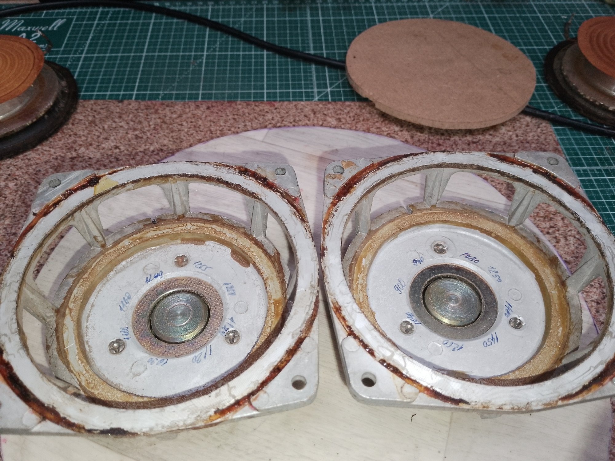

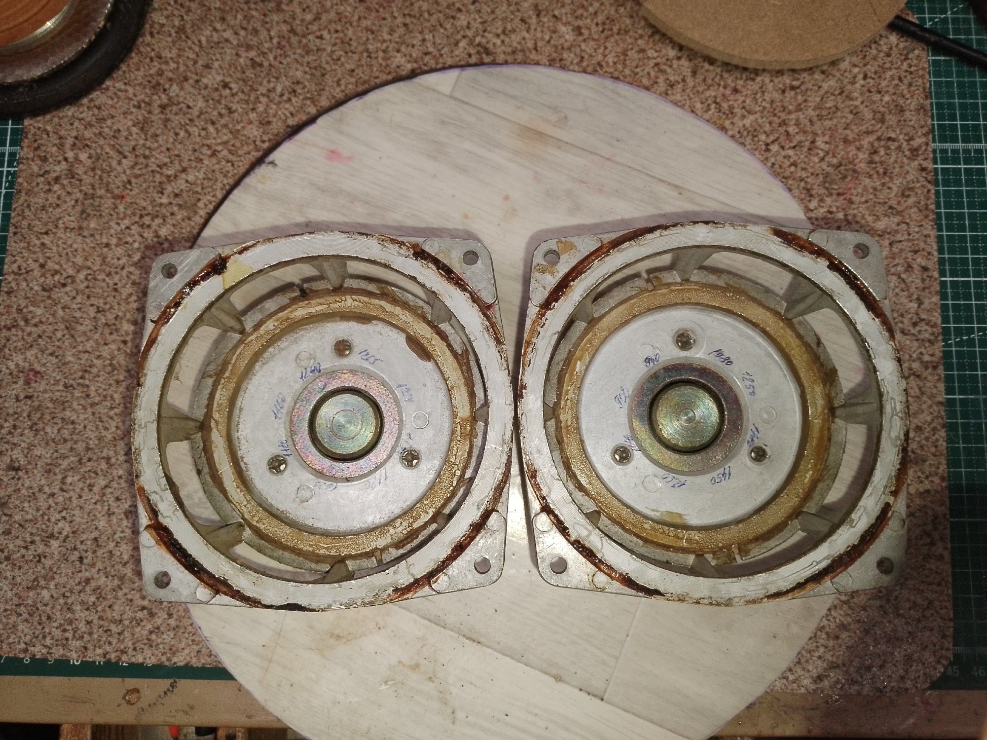

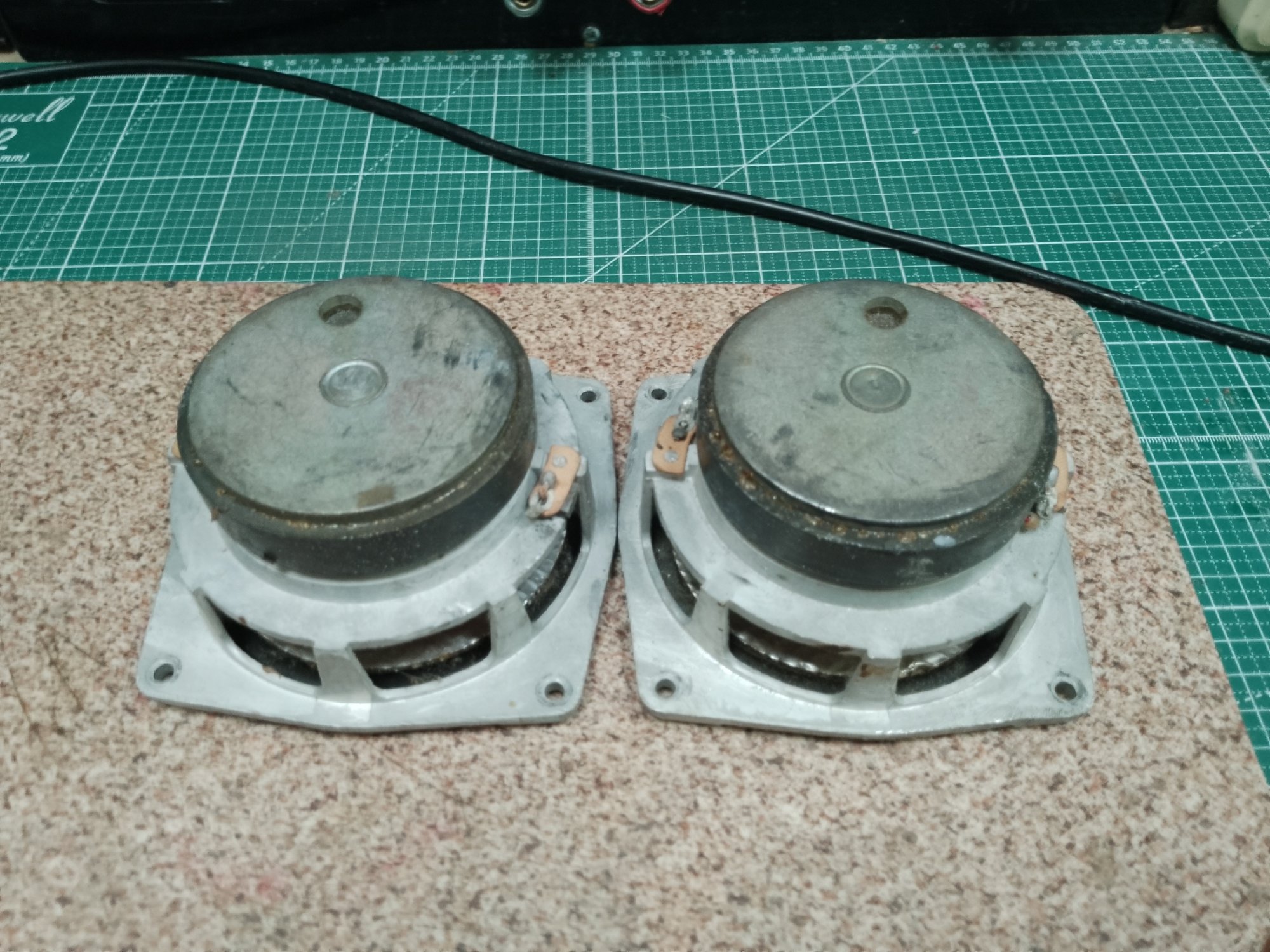

Итак очередная пара этих шириков, досталась по цене чуть превышающую доставку, потому жаловаться на состояние не буду, лишь констатация.
Если предыдущая пара мне досталась в неплохом виде, эта конкретно подубитая.
Tt70xKNdYYxnF_Xh83F8itkhYhRlbFjEeObNZ9mTPHo-28dVimJVya0uc7Kj2syAVAoURZEQ7nRdDMIt9dEYXOoa.jpgR7NtQQcKzaUNhwe8ydPSAL0F5pXDfJbok9qpZOPrTV09bknJFvcPABV6rLAH9wJ5guyHqr1Q3xb2gQMDH55piIcv.jpg

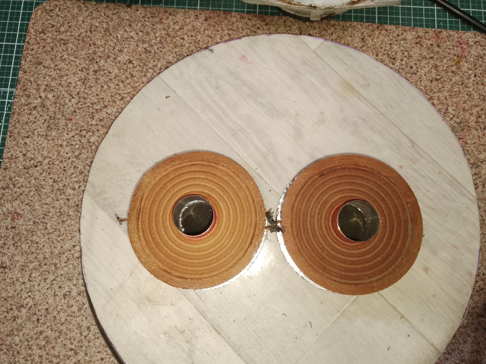

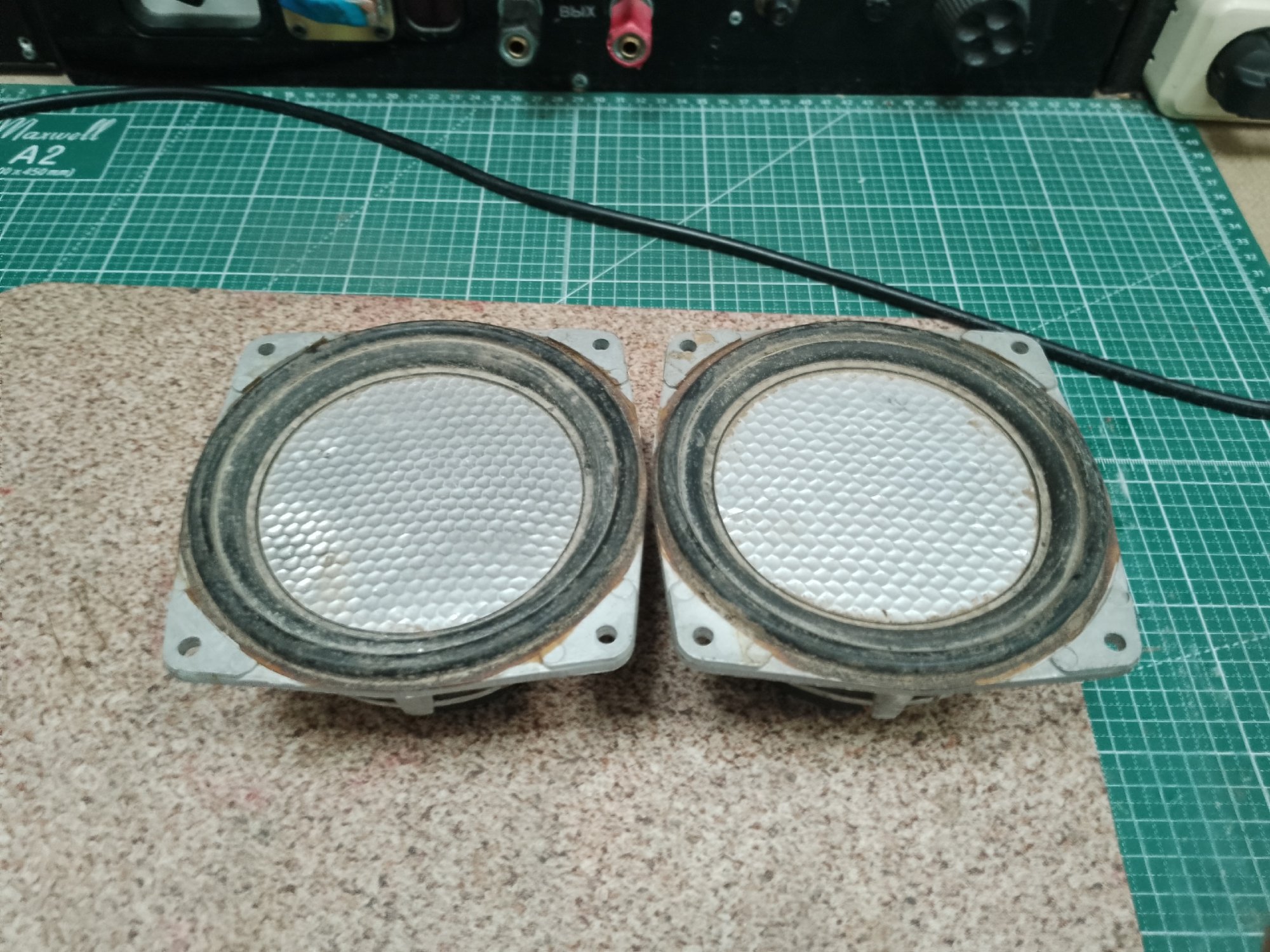

У обоих диффузоры провалены, у одного немного у второго сильно.
HJCATf6gmllK-mVPfKiKcwGEg8yKwJiD6NYjczglHpw-FdNFxY-8QYcHfSZZHM-sYCwssi4pSgdtKfWV_Fag4FhF.jpgf3GNVSgVJe3sN3dhYGjhO98G1-wJPRzAFdSoRm0y1zj7ZnDBKM8TzqG6tFgJMbrYb1pJCb_JEjXUpILDiZdUM3vu.jpg

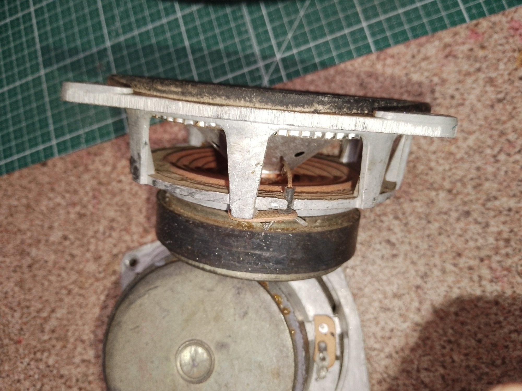

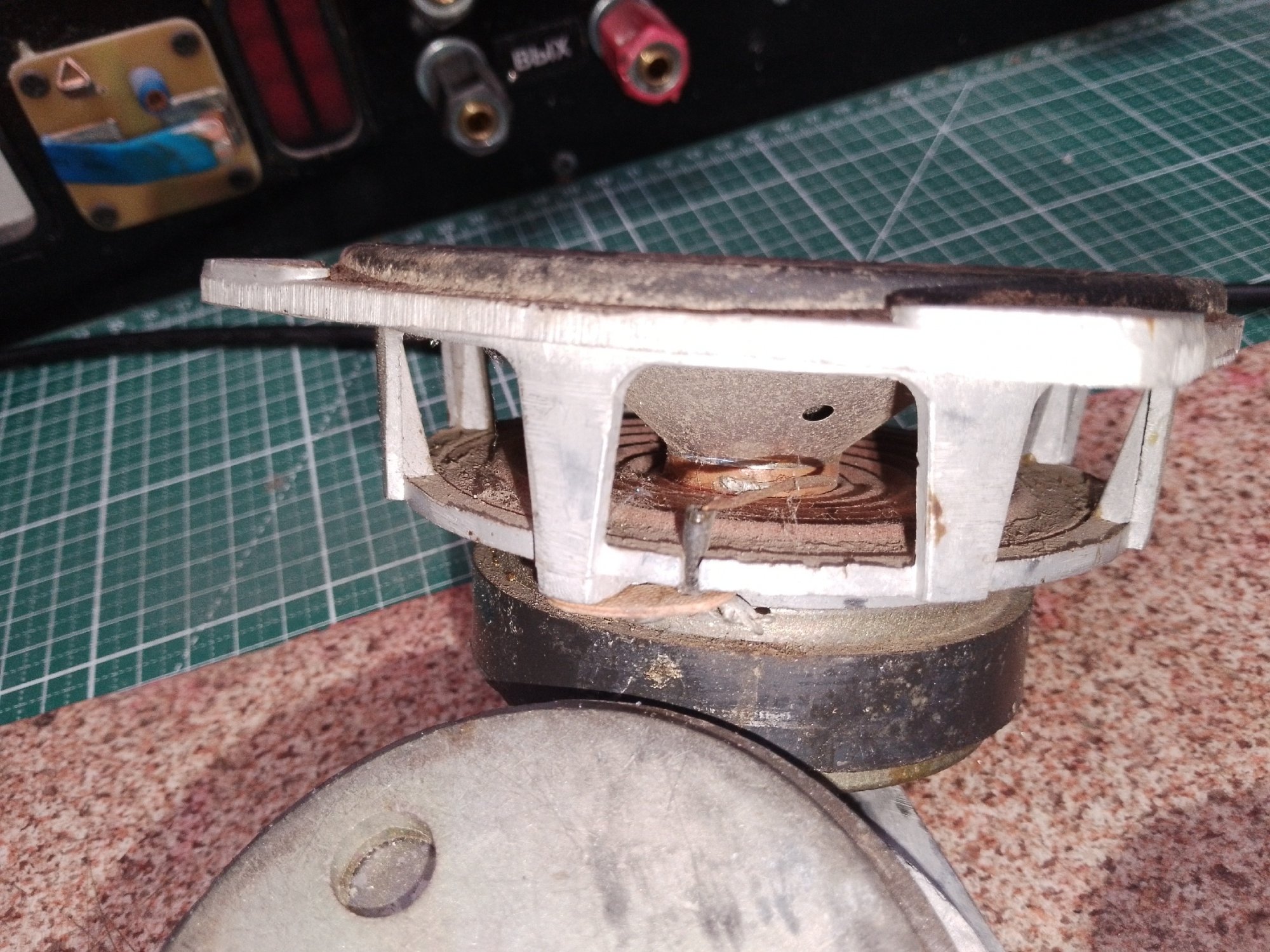

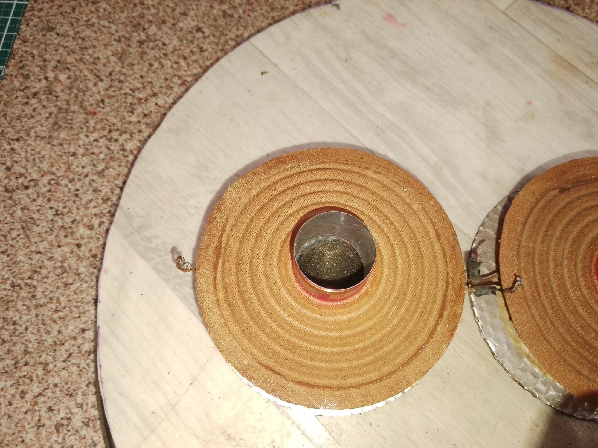

Снял подвижку - и там печальненько.
Нет медных КЗВ. Зазор сильно неравномерен на одном и очень сильно неравномерен на другом.

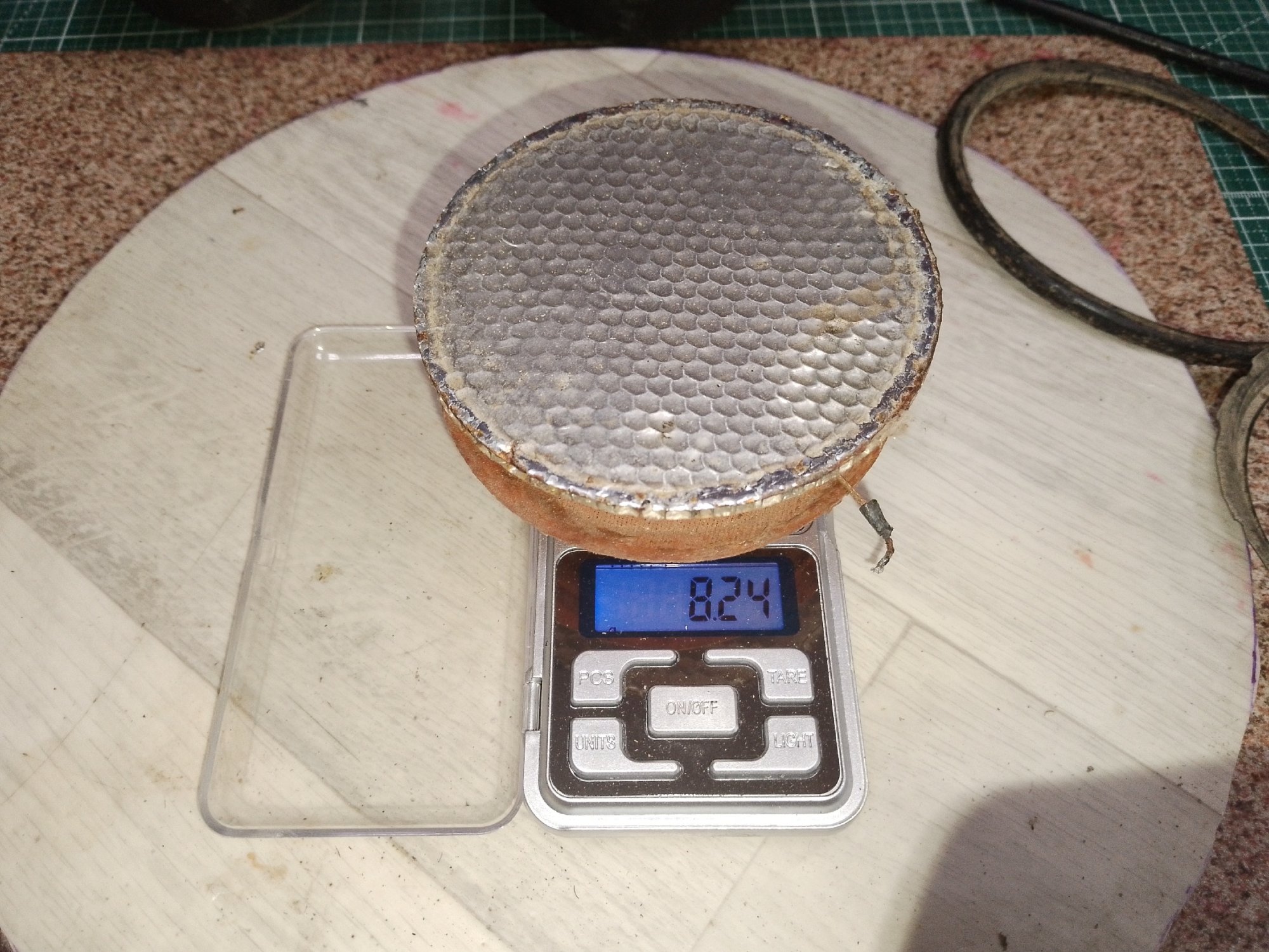

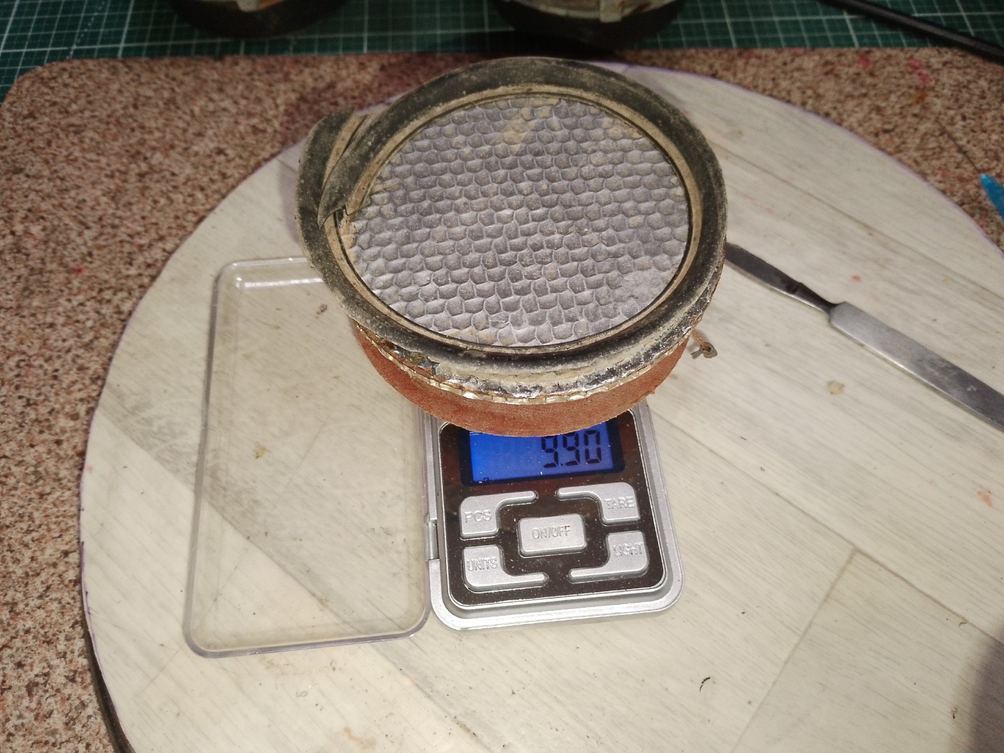

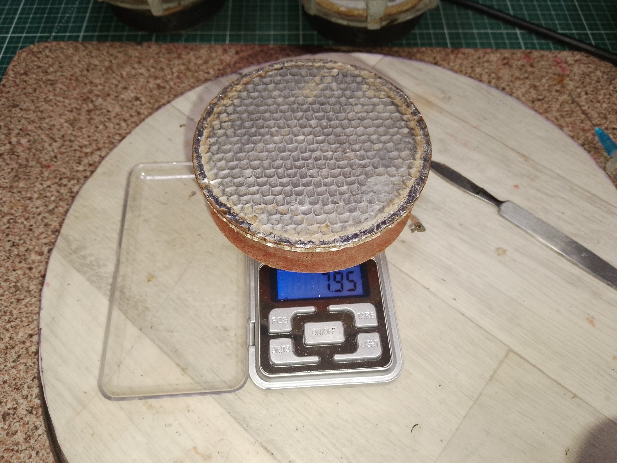

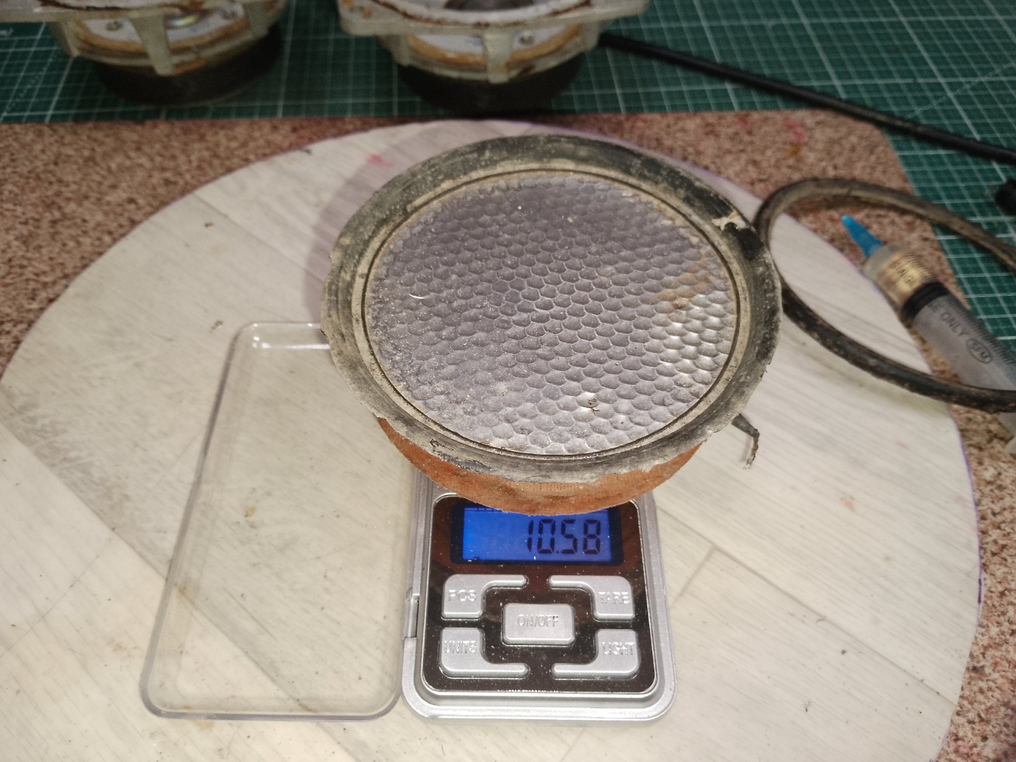

Вес подвижки с подвесом: первая - 9.9г, вторая - 10.58г
Без подвесов соответственно - 7.95 и 8.24.

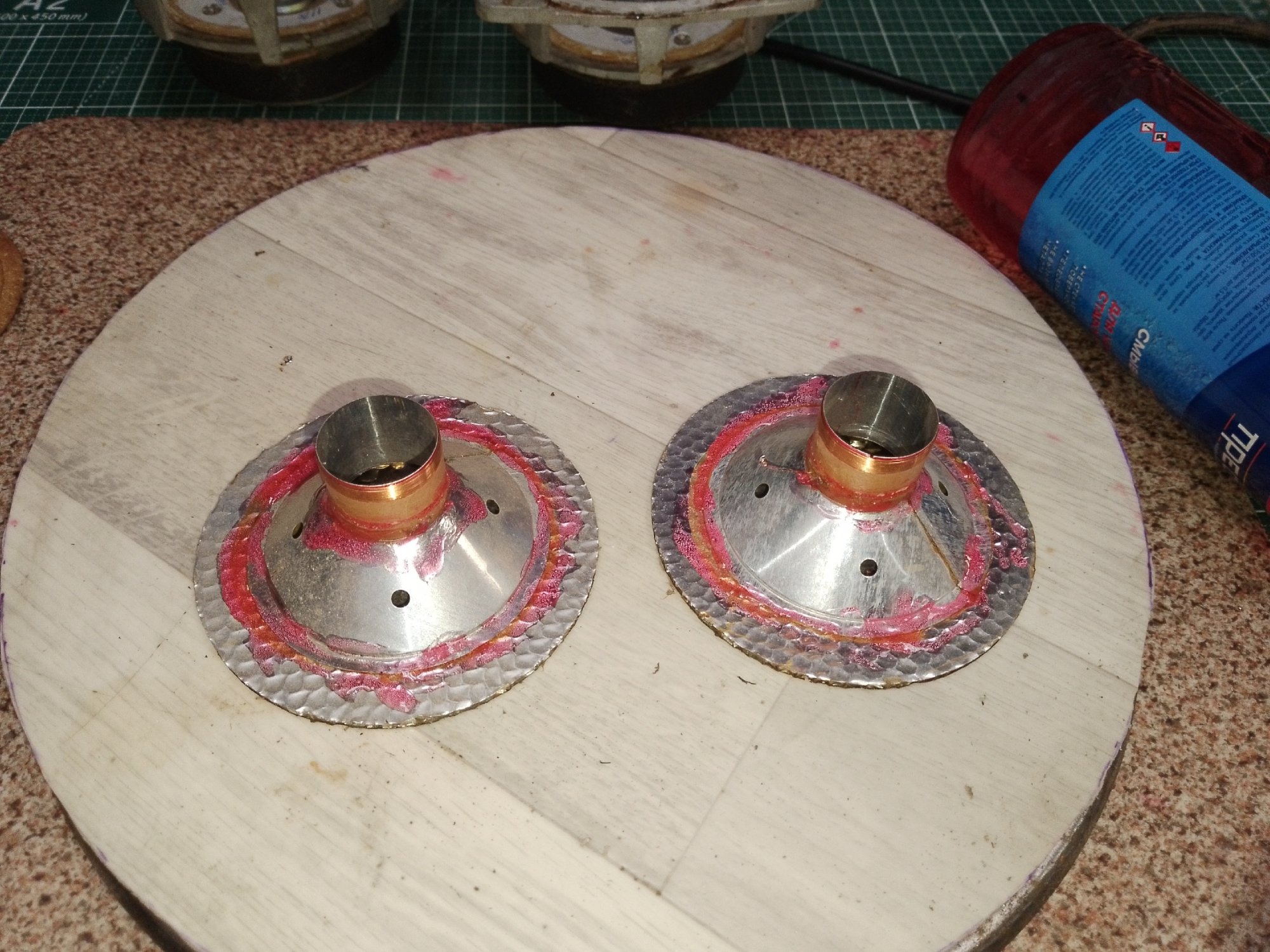

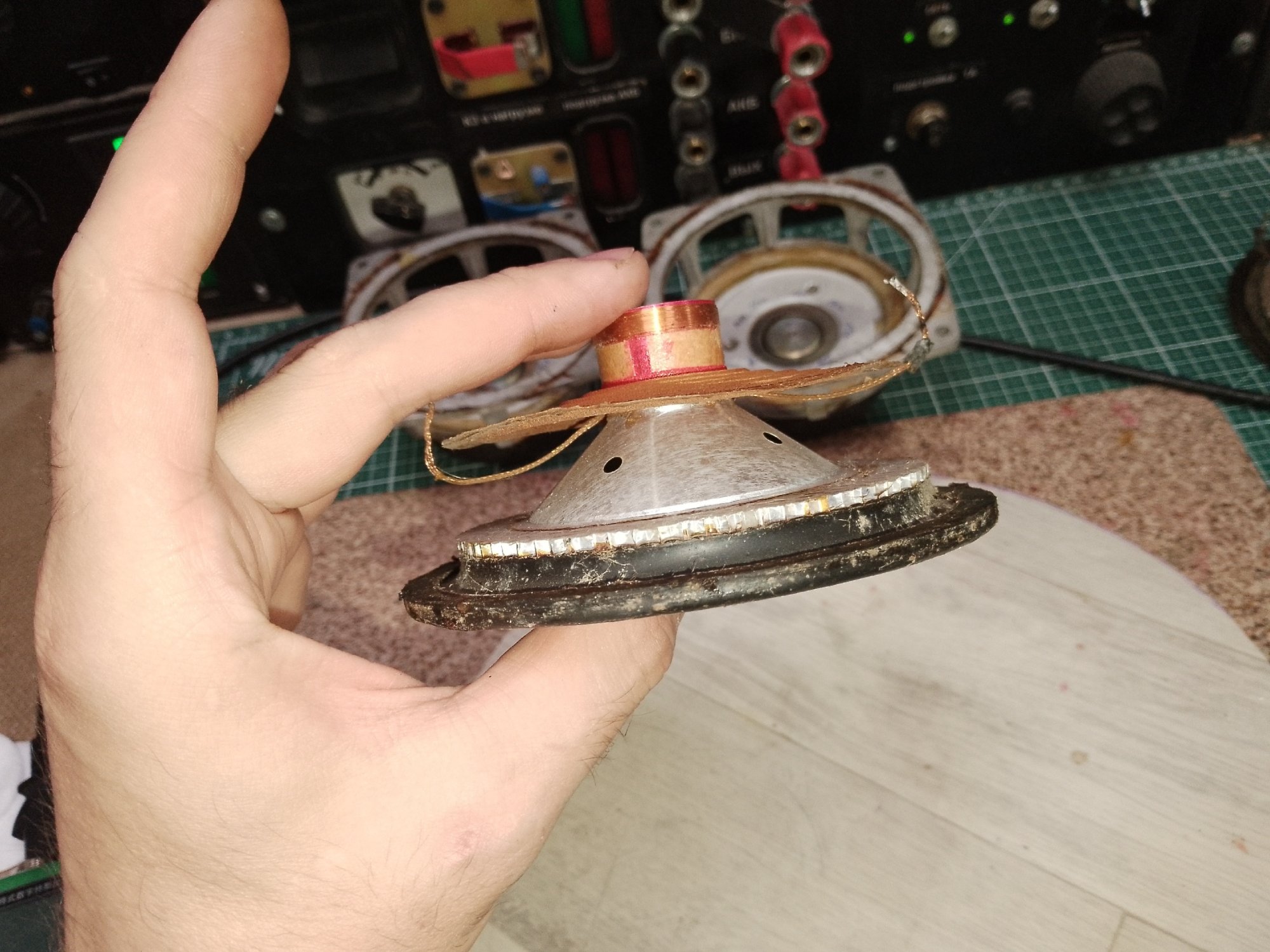

Смывкой для краски убираю клей, что бы отсоединить катушку и воронку.
aFEvd-NsdkFErwhu3f_w3nv9bKVe9sE8gogC8v2Wn8KPucbuBKaixGSoCJcyJnAjxZKqVdCyDGUiE_Ql1w2ep3Nt.jpg

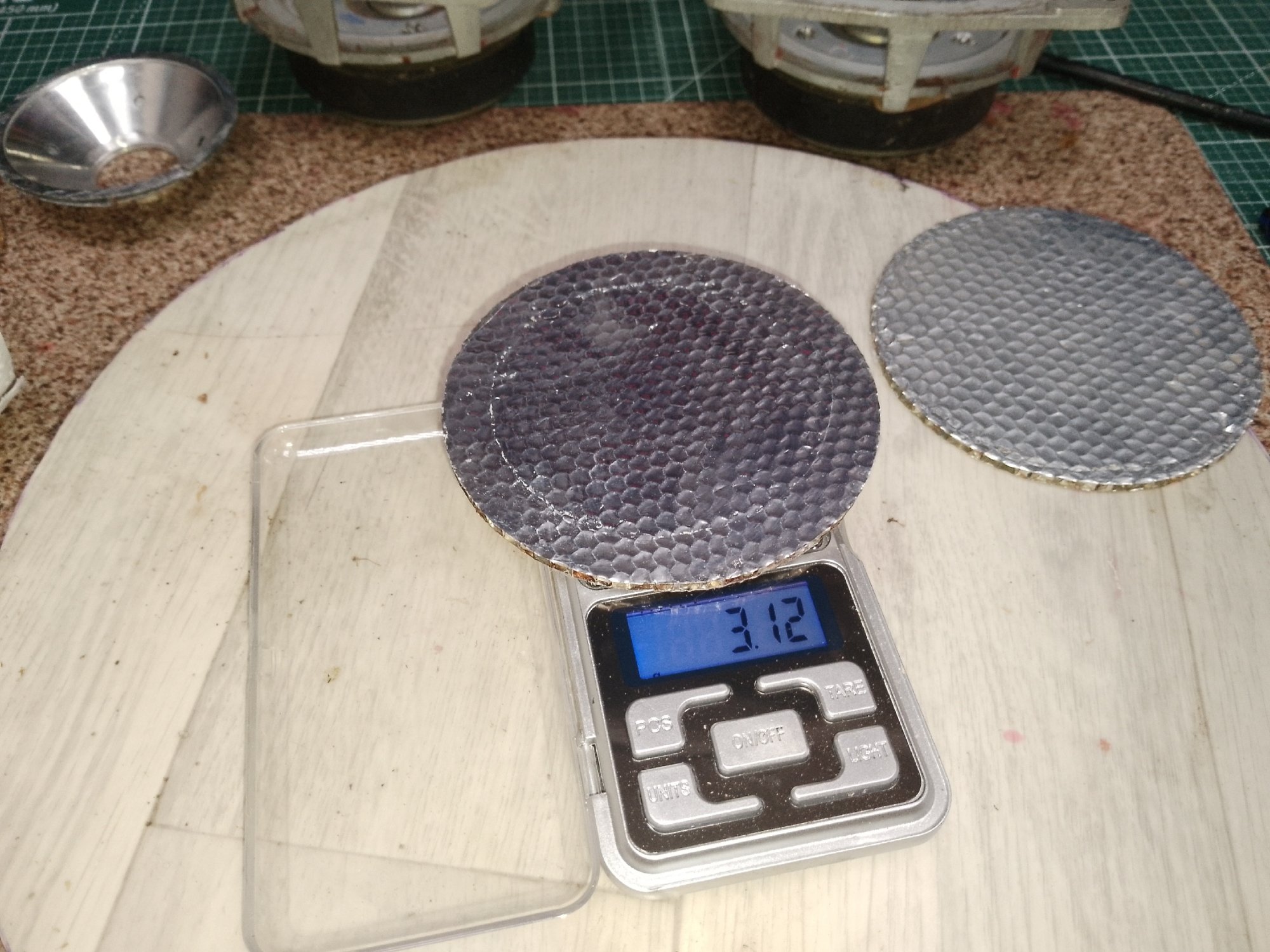

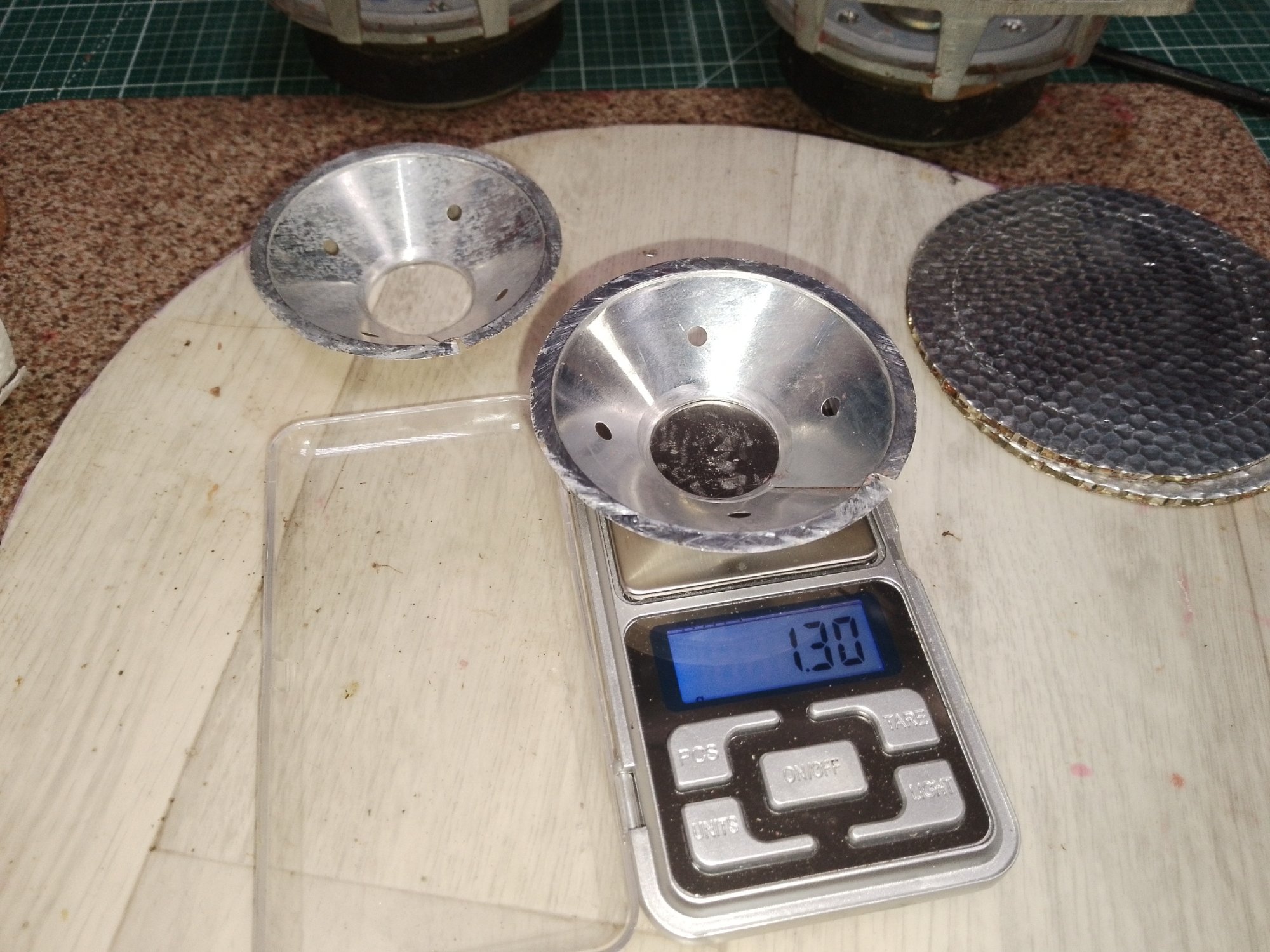

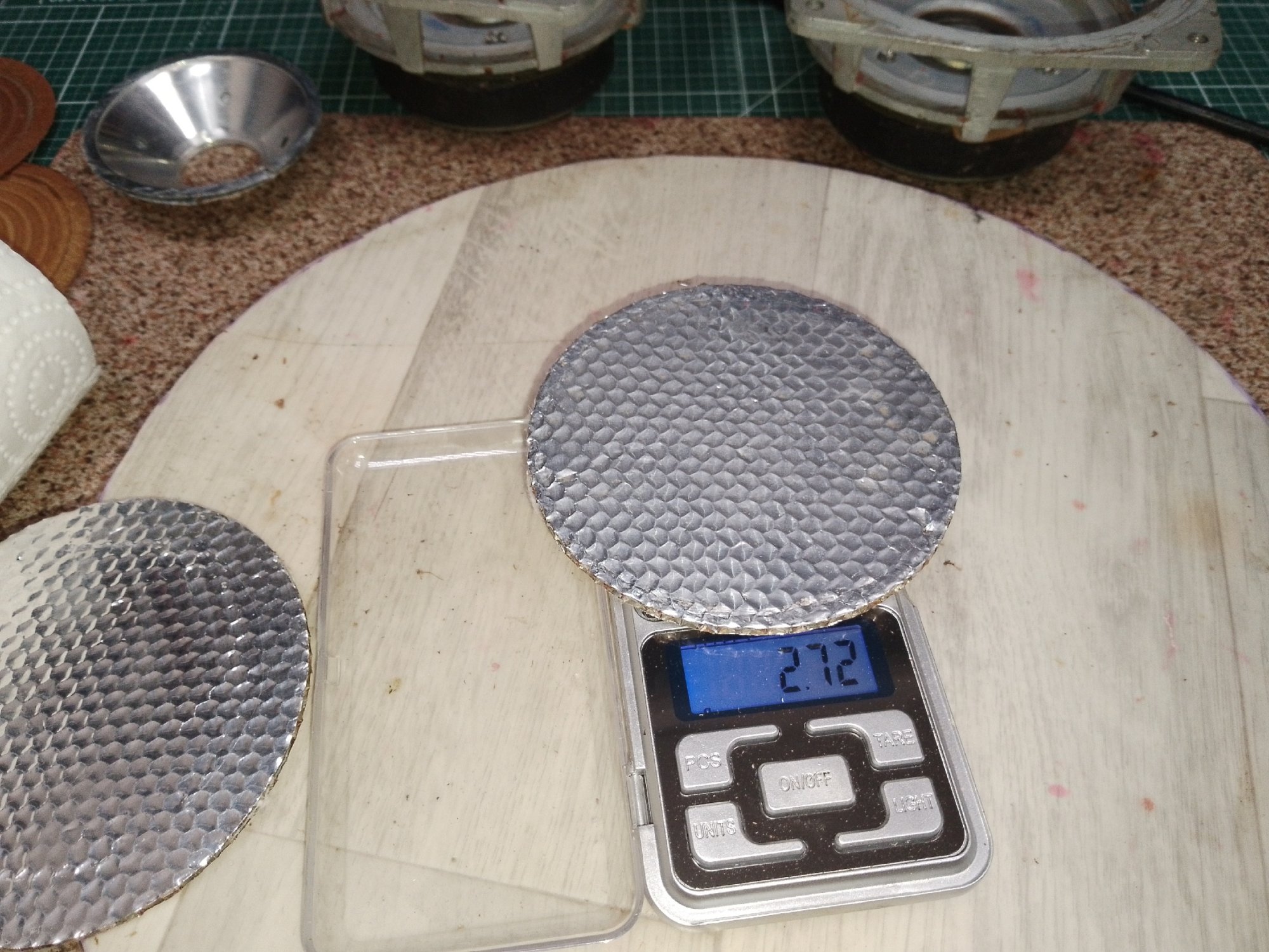

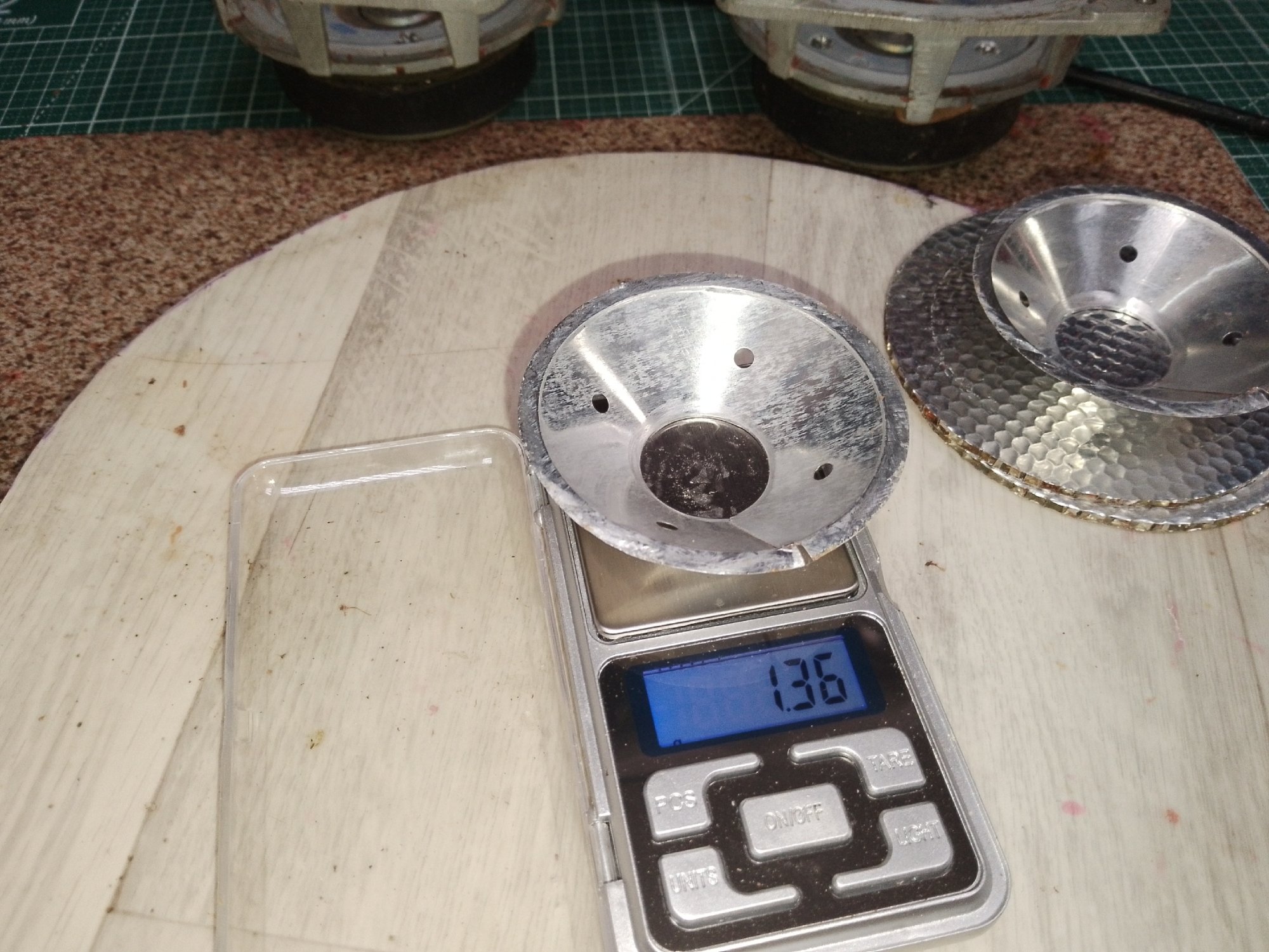

Вес мембран 2.72 и 3.12г, конусов 1.3 - 1.36г.
QZKV8KbGCORpN32VWrc2f29eCi7dSPoRgPI4KEDcDRYC8NA7Qyi_pi_8igMUoH5K_a8MelBxBHlGs7a3dq3C1XXK.jpg6sQYG3cwi8wOZRzH4H1AocKAxr-jexVTTr2ddlnw0awjIcNSImTxI6v5fIkqTSnn3IlVy34Jm-5SB6_VUx7UD56E.jpg2-UTvWEhxq8QW2gnV1G9ijv2C1pIT08pLfda1Cab_bHg7JFiFYn7uFp5GkAjhuHkmmNroBgvX1UsX0e1KKTzzRXK.jpgSKAynaSrBJkLRp2uXWTcuEZqCbOqgFLuFw_c1_rqxMg_riTSGJtOodcrmZJqgdt0Uy52KsvFohTPOyySfjv1bO4l.jpg

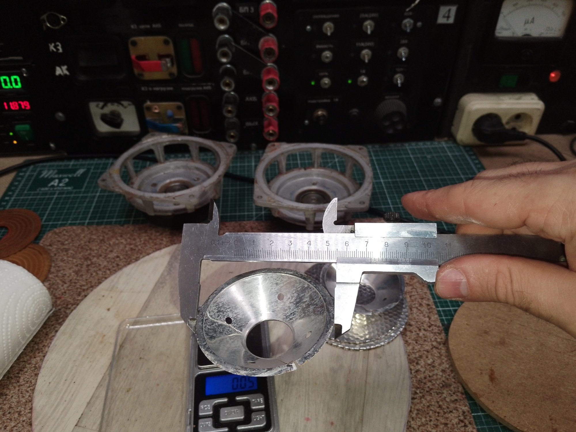

В прошлый раз не записал - внешний диаметр конуса 72мм, внутренний - 64мм

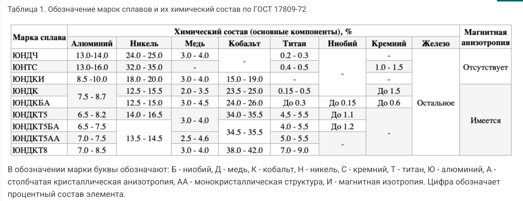

Читал в лекциях Фейнмана по физике историю создания сплава Алнико. Это нечто. Кроме алюминия, никеля и кобальта еще куча мелких добавок, без которых не складывалось. Но в итоге склалось.
А мне больше самарий-кобальт понравился.
Тож буржуйское название.
По православному ЮНДК.
Завидую я вам ребята - слышите разницу в сплавах МС.

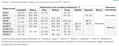

Это таблица уже после исторического материализма. А раньше звались Ални, Алнико, Магнико и проч.
Alni, Alniko так-то. Потомки самураев на кириллице не писали.
И было то уже во времена исторического материализма. В первой половине 30_з.

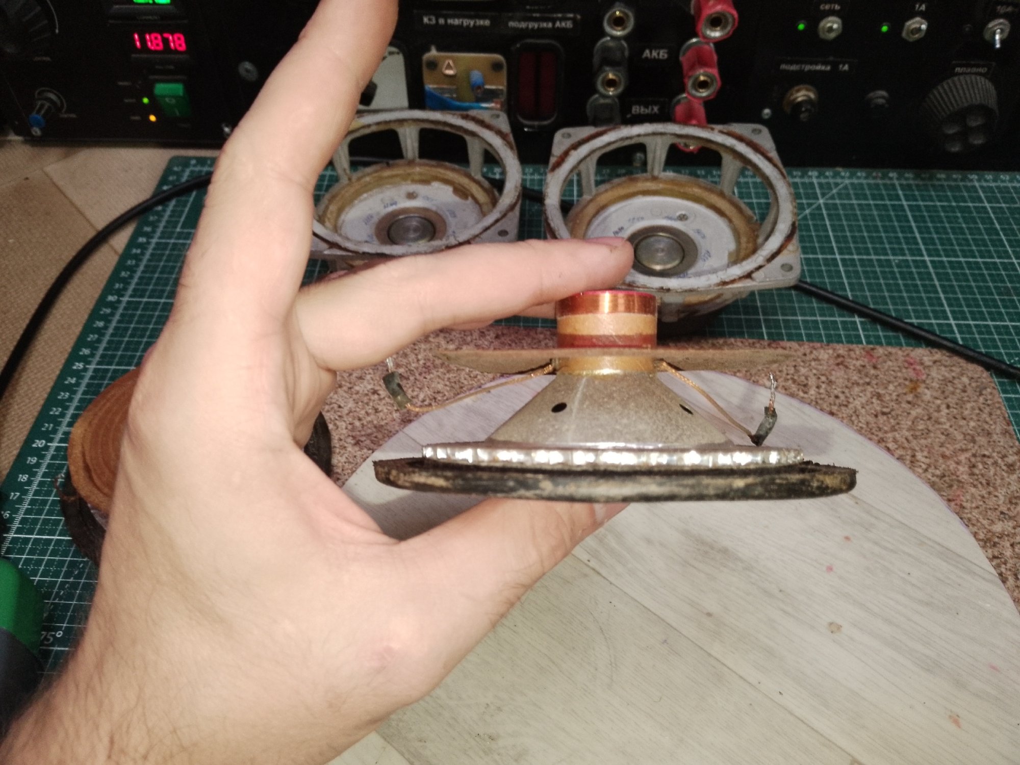

В комментариях на ldsound.info акустическая интеллигенция уже не водится? Сделал эксперимент, разобрал два 25ГДШ-2н, один с кз кольцом второй без. Заменить катушки. Результаты в приложении. Катушку вполне желательно сделать с большей высотой намотки, лишние высокие частоты не нужны, их всё равно приходится фильтровать. Для этого перемотать на катушку 8 Ом, проводом 0,14 ... 0.16 мм или заменить покупной катушкой с внутренним диаметром 25.5 мм, (в принципе подойдут многие что зазор позволяет он обычно кривой 1,1 .... 1,3 мм) У новой кашушки высота намотки 10 мм, на текстолитовом каркасе высотой 30 мм (каркас желательно обрезать до заводских 24 мм). Магнит в 25ГДШ-2Н вполне нормальный, индукция от 0,94 до 1.1 Тл. В заводском 4 омном варианте высота катушки равна высоте каркаса т.е. линейного хода подвижки почти нет, (от 125 Гц планировали использовать) после замены будет ход +/- 2.5 мм и частоты могут быть ниже. Также как среднечастотник лучше использовать 8 омный динамик.

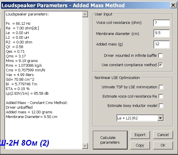

Не пойму, почему индуктивность 0.

Индуктивность не определилась т.к. в настройках Limp был узкий диапазон частот до 200 Гц. Остальные параметры от этого не меняются. По-хорошему, если у нас был завод, можно было сделать серию изменений с динамики с разными катушкам. Чтобы собрать статистику, составить таблицу и по ним графики, из них выбрать наиболее оптимальные параметры. Высота намотки 4,5,6,7,8,9,10,11,12 мм. Диаметр провода 0,12;0,13;0,14;0,15;0,16;0,18;0,2;0,22 мм; - это уже 72 эксперимента! Поскольку завода нет, то данные 3 экспериментов уже что-то значат. В заводском 4 омном варианте, меня не устраивала высокая добротность и малый линейный ход, оказалось это можно доработать. Никого не призываю, у вас могут быть другие задачи.
