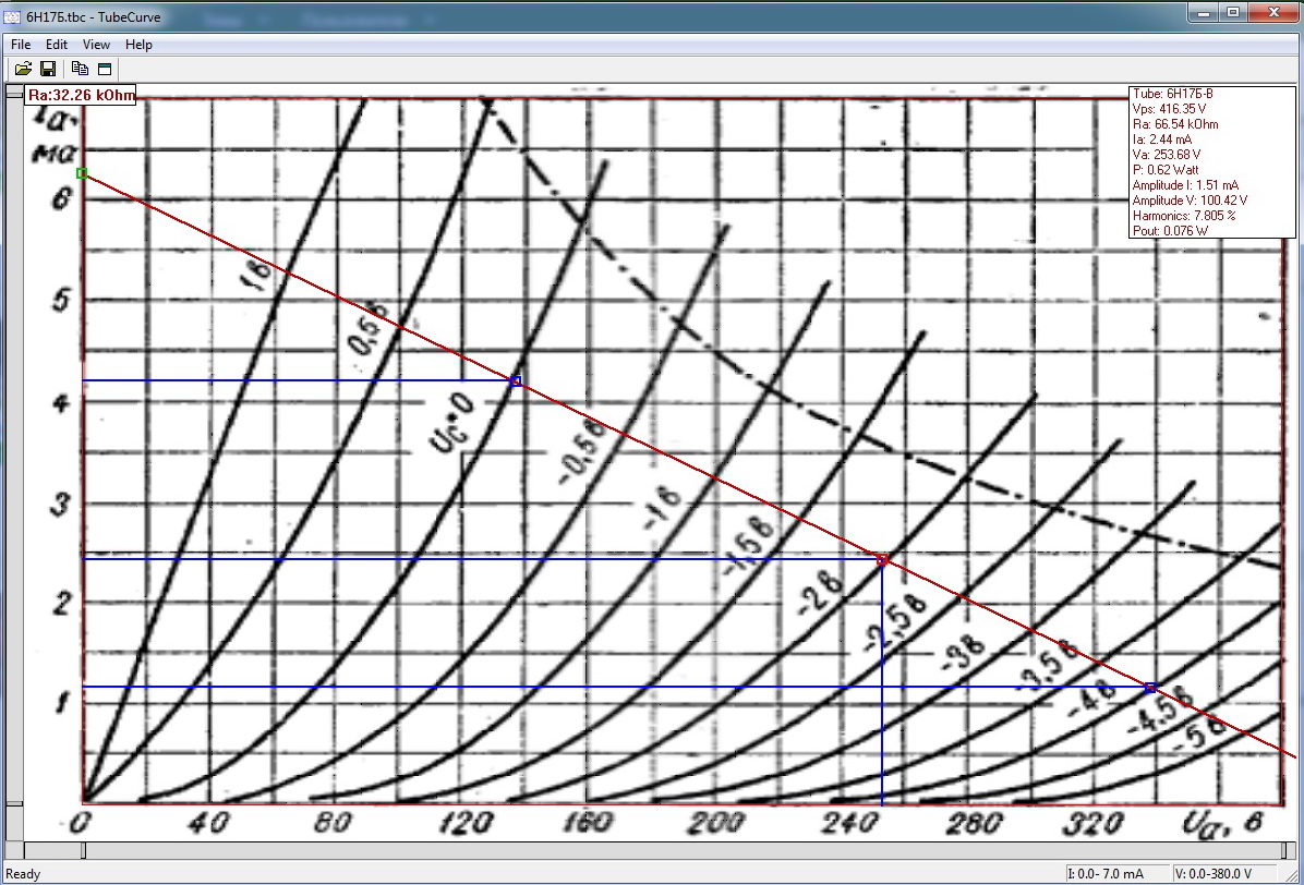

Александр, Вы как-то вместе с семеркой хвалили 6Н17Б. Хочу попробовать их в СРПП перед 2А3, но судя по ВАХ питание СРПП надо делать больше 400в, иначе смещение совсем маленькое. А значит. наверное надо переделывать БП на два этажа. В каком режиме Вы их пробовали, подскажите?
Делал один баллон ,смещение накала вверх вольт 150. Лампа на этаж удобнее при расположении пары ламп драйвера паровозом, вдоль корпуса, если входы спереди. Чтобы емкостями от драйверной лампы дотянуться до сеток выходных.
А еще подавал смещение накала драйвера српп от катодов выходных ламп,там около 70 вольт.Аварий не было.
Смещение у семнашек под 2 вольта, резисторы по памяти около 500ом.

А, смещение фиксированное значит было...
Крутил опять ВАХи, голову сломал.. не получается 2вольта, 500 ом... И питание СРПП под 500в. Может ошибаюсь где??

,питание 400, на этаж по 200в, ток по памяти 3 ма ...
Ага...2,5 ма на 1,5 вольта,200в..
1500 на 2,5, 600 ом в катодах надо.

Фиксированное для ,2А3 не применяю,только авто.Тогда питания 400в хватает обеим лампам.

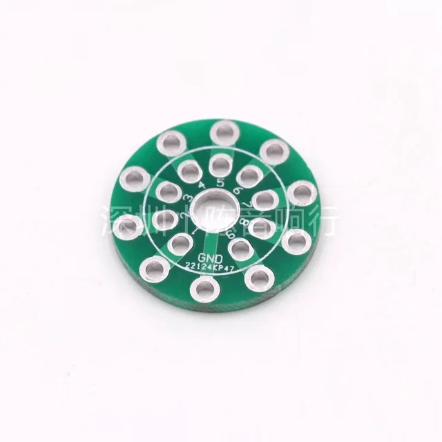

Да, да, я авто имел ввиду! Спасибо, Александр, буду пробовать... Как раз приехали платки переходнички, распаяю на них малышей.

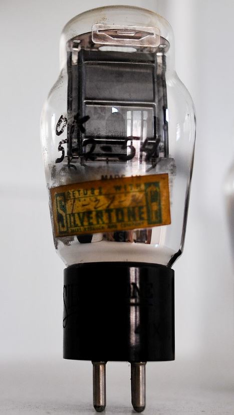

2С4С и 2А3 - полные аналоги?
Я имею ввиду, что вынул 2А3, вставил 2С4С и всё работает.
Проверяется легко, и не только эти лампы. Печатаете оба графика анодных характеристик, желательно одного масштаба, накладываете друг на друга, и на просвет, приложив к оконному стеклу, сравниваете наклон ветвей смещения. При заметном расхождении явно не аналог. По опыту, 2С4С звук лучше.
Скажу грубость.6С4С по звуку нахлобучивает 2А3.
