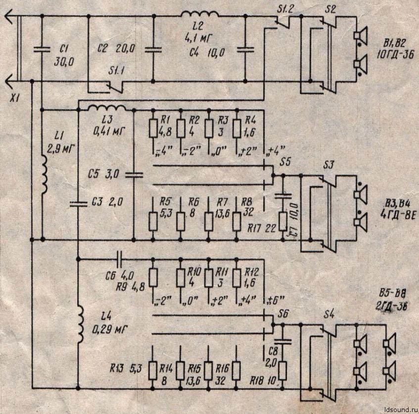

Громкоговоритель выполнен в виде фазоинвертора. Низкочастотные головки закреплены с наружной стороны лицевой панели 1 в выбранных стамеской углублениях, так что их диффузородержатели размещены заподлицо с панелью. С внутренней стороны отверстий под НЧ головки под углом 45° сняты фаски на глубину 10 мм.
Панель 4, на которой установлены среднечастотные головки, выполнена из алюминия толщиной 3 мм (можно использовать винипласт, органическое стекло или полистирол толщиной 3,5-5 мм). Перед этими головками на лицевой панели укреплена изготовленная из стальной проволоки диаметром 4 мм декоративная рамка, на неё натянута капроновая сетка (ткань, канва и т. п.). С задней стороны СЧ головок установлена Г-образная перегородка (детали 2, 3) из фанеры толщиной 10 мм, отделяющая их от внутреннего объёма корпуса громкоговорителя.
Панель высокочастотных головок изготовлена из алюминия толщиной 2 мм. Чтобы исключить фазовый сдвиг из-за размещения акустических центров среднечастотных и высокочастотных головок в разных плоскостях, высокочастотное звено выполнено в виде отдельного узла, состоящего из четырёх головок 2 ГД-36, нагруженных экспоненциальными согласующими рупорами. В пределах угла 90-95° (т.е. ±45° от оси головки) не наблюдается сколь-нибудь заметного снижения звукового давления высокочастотного блока. Имеется возможность перемещения блока по глубине с целью получения наилучшей пространственной линейности фазовых характеристик среднечастотных и высокочастотных головок. Оси среднечастотных головок также развёрнуты (под углом 25°), что способствует расширению диаграммы их направленности и получению более широкой зоны стереоэффекта. Принимать специальные меры по улучшению линейности фазовой характеристики громкоговорителя на частоте раздела среднечастотных и низкочастотных головок нет необходимости, поскольку возможное смещение акустических центров этих звеньев на 7-15 мм много меньше длины волны на частоте раздела (0,68 м на частоте 500 Гц) и вносимый вследствие этого сдвиг фаз очень мал.
Корпус громкоговорители изготовлен из ДСП толщиной 20 мм. Задняя стенка корпуса съёмная. Для заполнения внутреннего объёма корпуса потребуется 1,3-1,4 кг ваты.
Для предотвращения выкрашивания краёв лицевой панели целесообразно изготовить её из фанеры толщиной 20 мм или из фанерованной с двух сторон ДСП. Если же для изготовления передней панели используется все-таки не фанерованная ДСП, следует наложить её на стенки корпуса, а не вставлять внутрь его. Это увеличит расстояние головок до краёв передней панели и предотвратит возможное выкрашивание ДСП.
В описываемом громкоговорителе используется туннель фазоинвертора переменного сечения. По сравнению с туннелями постоянного сечения (цилиндрическими и прямоугольными) он при меньшей глубине обладает лучшими переходными характеристиками, не создаёт посторонних призвуков и резонансных явлений внутри трубы.
Туннель настроен па частоту 37 Гц. Он выполнен из фанеры (можно гетинакса) толщиной 8 мм в виде усечённой пирамиды с нижним основанием размерами 80×130 мм, верхним 80х80 мм и высотой 70 мм (везде указаны внутренние размеры).
На магнитные системы низкочастотных и среднечастотных головок клеем БФ-2 наклеены феррит-бариевые магниты марки 2БА диаметром 74-85 мм. Такие магниты используются в головках 4 ГД-8Е, 4 ГД-36, 6 ГД-2, 6 ГД-6, 10 ГД-34 и им подобных. Основной и дополнительный магниты ориентируют таким образом, чтобы они взаимно отталкивались и склеивают друг с другом. После этого на дополнительные магниты наклеивают штампованные колпаки диаметром 100 мм (высота зависит от толщины подклеиваемого магнита), изготовленные из стали Ст. 3 толщиной 1,5 мм. Для этой пели, правда, с несколько худшим эффектом, можно использовать металлические банки из-под зелёного горошка («Глобус»).
Описанная доработка головок позволила на 15-25% повысить их номинальное звуковое давление, уменьшить коэффициент гармоник при малых и средних уровнях сигнала, улучшить переходные характеристики СЧ головок. Для улучшения демпфирования диффузоры СЧ головок пропитаны касторовым маслом.
Как уже указывалось, высокочастотные головки установлены в устьях экспоненциальных рупоров, вертикальное сечение которых показано на рис 4. Вертикальные стенки рупора плоские, горизонтальные – криволинейные. Размеры устьевого отверстия 53хЗ6 мм, выходного — 166×96, глубина рупора — 116 мм. За пределы корпуса громкоговорителя рупор выступает приблизительно на 90 мм. Это расстояние подбирается при прослушивании музыкальных передач.

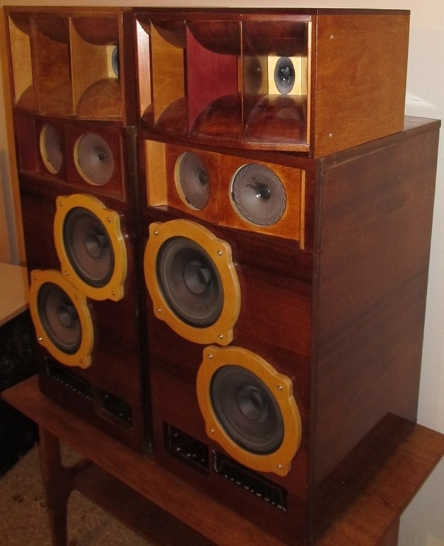

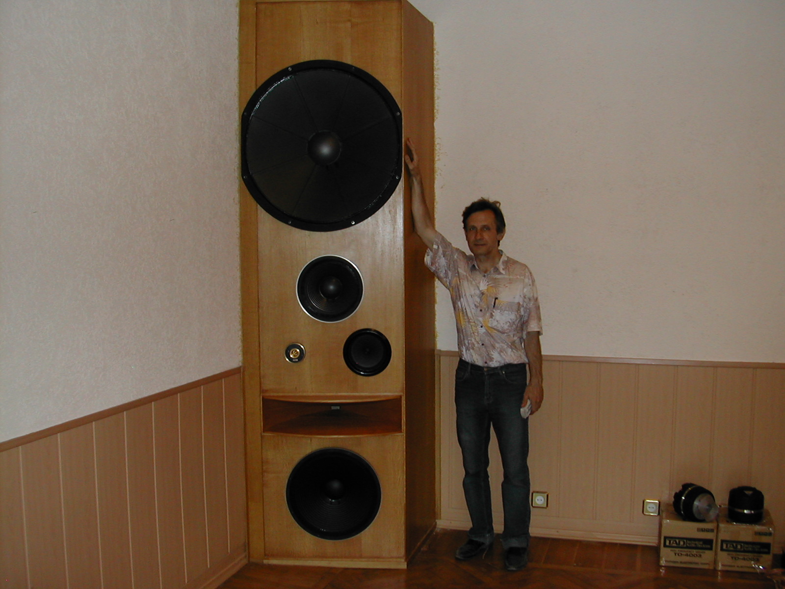

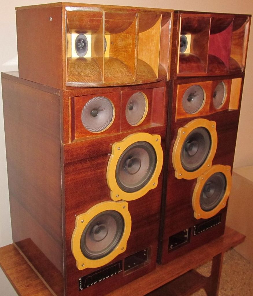

Фото реальных АС:

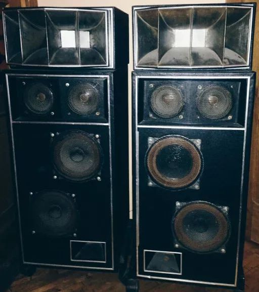

Еще одно исполнение:
824

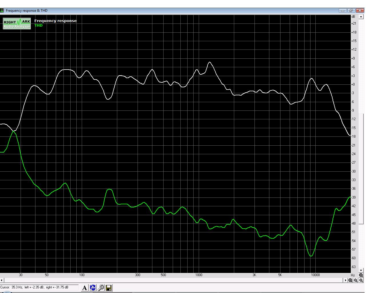

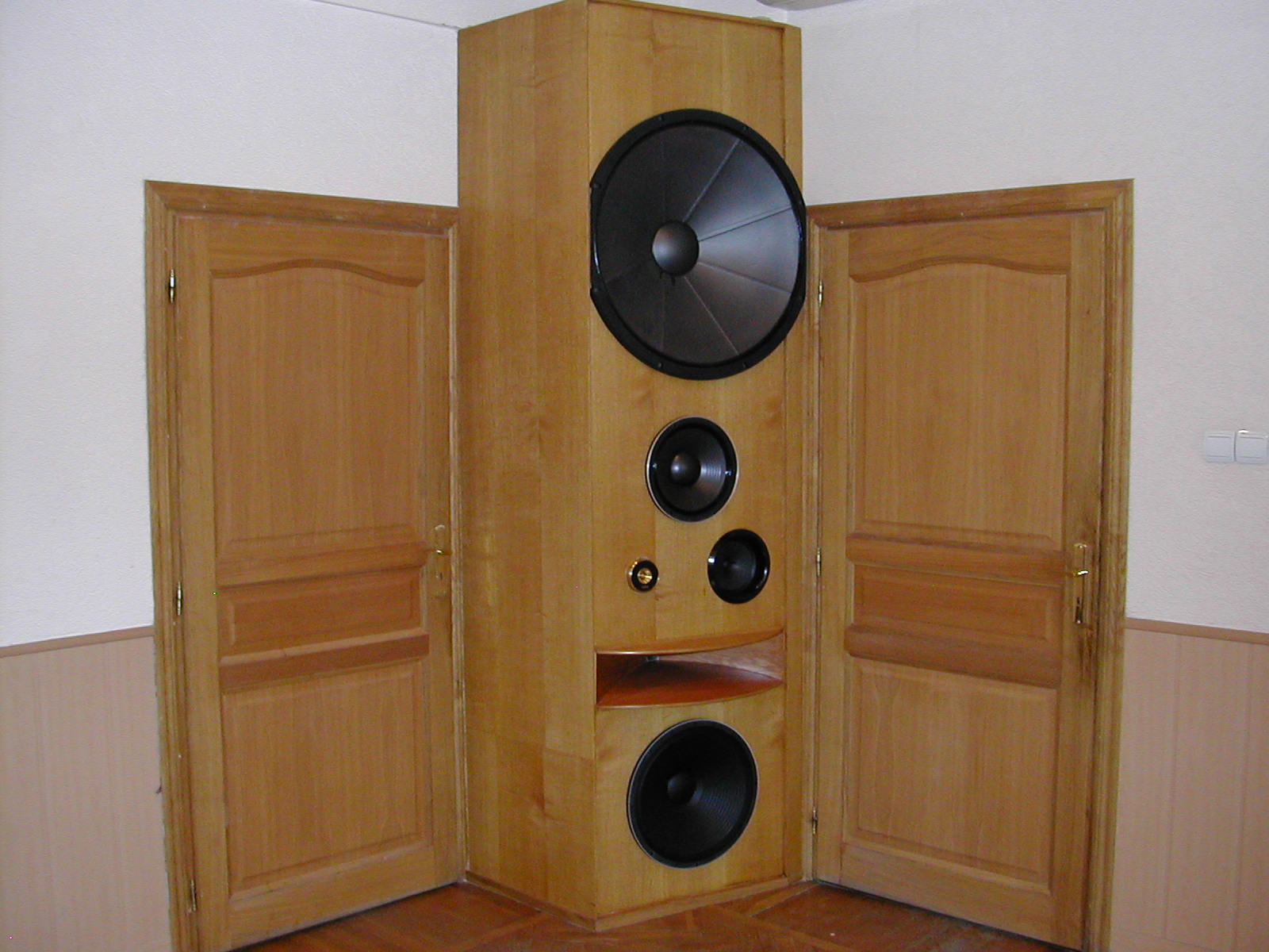

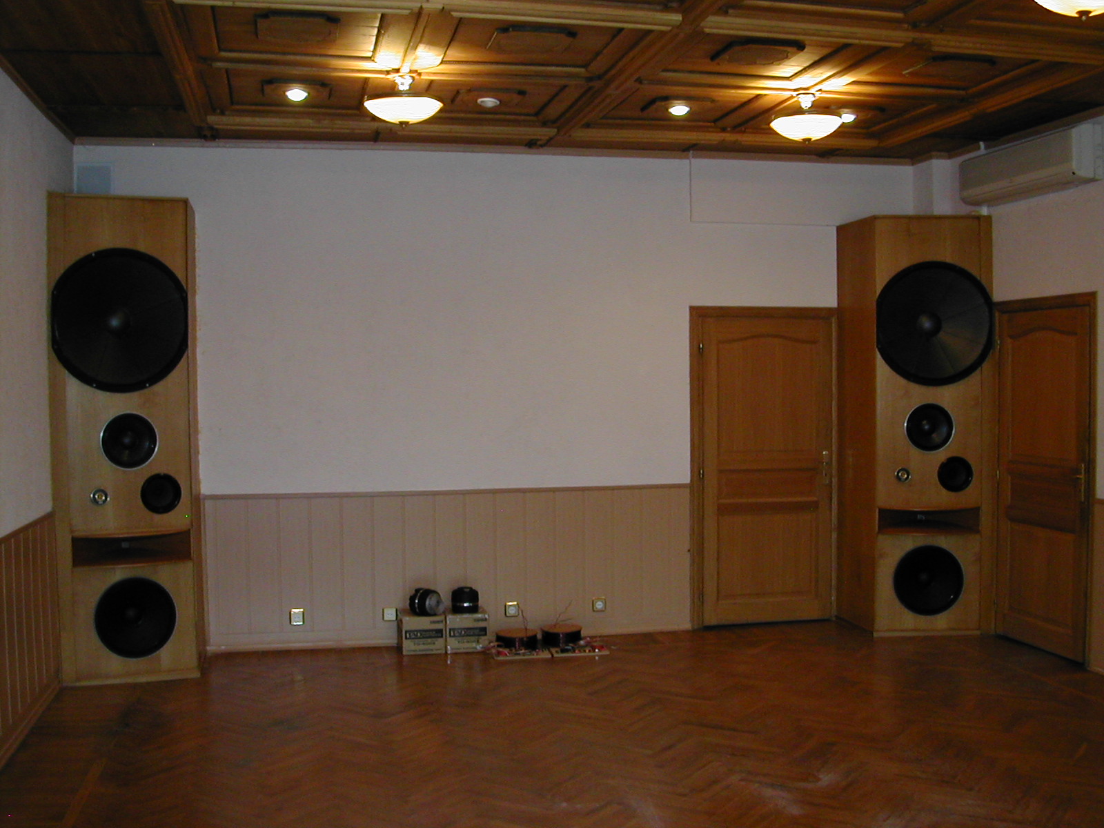

Оспадя, спаси и пронеси от колонки с такой чудовищной ачх. Только сейчас увидел , что там творится на картинке. После увиденного можно что угодно сочинять про отличный звук этого изделия, только написанное резко расходится с увиденным. Редкий ужас. Если нужны подробности , вогнавшие меня в ступор, я готов детально изложить свои претензии.
Давно тут нет вопросов по этой АС,так как все ребята молодые и пронесло их от этого произведения.....Я делал сее детише,но быстро перешёл на доработанную S-90. Рупор иногда использую\ по первоначальной схеме Голунчикова. Этот рупор хотел использовать в Вашей щитовой АС на 6гд-2,но вы сразу его раскритиковали....Теперь \уже писал Вам\ у меня ТРИФОНИК и на каждую полосу свой усилитель стерео.На НЧ у меня пара 6ГД-2 в ЗЯ на 107 литров,на СЧ 4-ре дина 4ГД-35,а на ВЧ вот этот рупор из дюраля.Замеров не делал \приборов нет\ в звуке не очень продвинут и слушаю за неимением лучшего.....
В Трифоник регулируя громкость изменяется АЧХ акустики,я так полагаю ?
Анатолий. Вот смотрите. У вс на средине аж 4 штуки динамика 4ГД-35. Тут надысь проигрыватель привезли починить, на одном 4ГД-35, уши в трубочку от звука, а куда вам две колонки по 4 средника? Пауков звуком плющить? Другой мысли нет. Число динамиков задано предельной подводимой мощностью, а это 16ватт.
значит, басовику дай........ватт 250. И куда девать это давление потом?
Я уже изо всех сил молчу про всякие пакости типа интерференции, возникающие при работе излучателей с короткой длиной волны . Но сама цифра - 4 динамика 4ГД-53 вгоняет меня в когнитивный диссонанс.
Как тут не вспомнить чудные строки из Записных книжек Ильи Ильфа. Зачем вам две пары брюк? У вас что- четыре ноги?

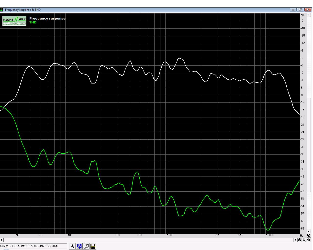

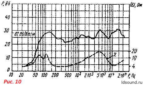

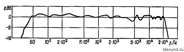

Что-то мне подсказывает, что рис.10 не имеет к статье никакого отношения. На нём характеристики двухполосной АС с ФИ на 80 Гц с низкой отдачей...

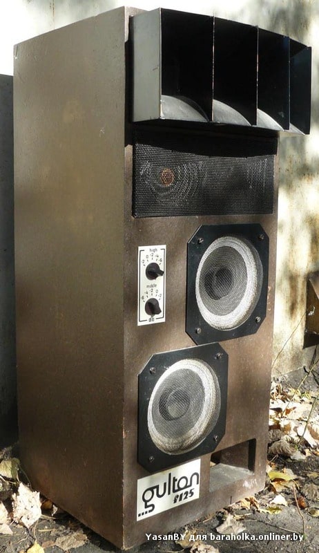

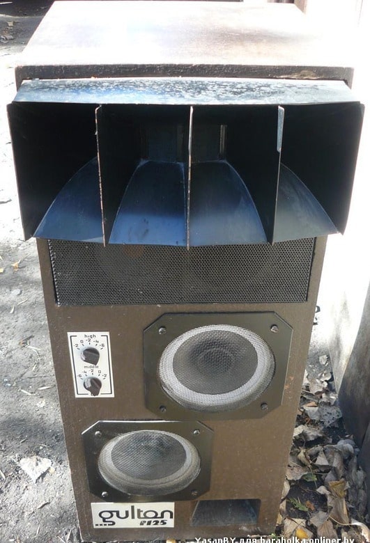

Глянул ещё раз на фото колонок с нахлобученным сверху секционным вч рупором и вспомнил, как обзывали в народе Ладу -шестерку за её радиатор : ХБМ, -Хочу Быть Мерседесом.
Только тут- Хочу Быть Алтеком. А второе сравнение- как корове седло.
очень некрасиво и уродливо смотрится. Аляпица бездарная, звучать будет , как и выглядит.

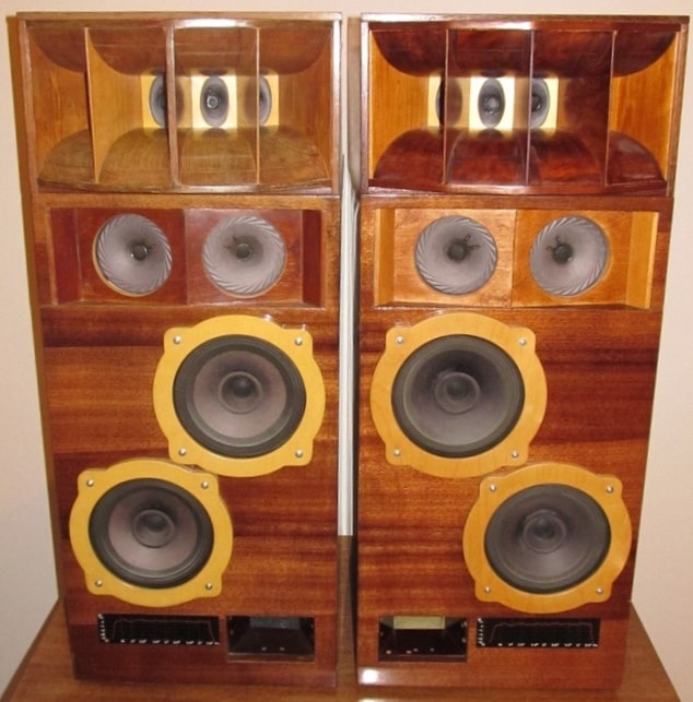

Сам себе как ни пытался сочинить с нуля колонки, ничего путячего не вышло. Лучший вариант- доработать готовые, если динамики изначально удачные, или как вариант- внутрь подходящих по объему и посадочным местам поместить новые динамики. А самому пыжиться повторять чужой шедевр- нужны умение, возможности и туча денег.
Как раз сейчас складывается такой вариантик, с неба упала пара опломбированных 25АС-309, хожу вокруг с мыслями вживить туда сканы. А то фанера с 2017г так и осталась фанерой, так и слушаю. Не моё, вся эта покраска и лакировка. Не столяр, руки перпендрикулярно впаяны)))))

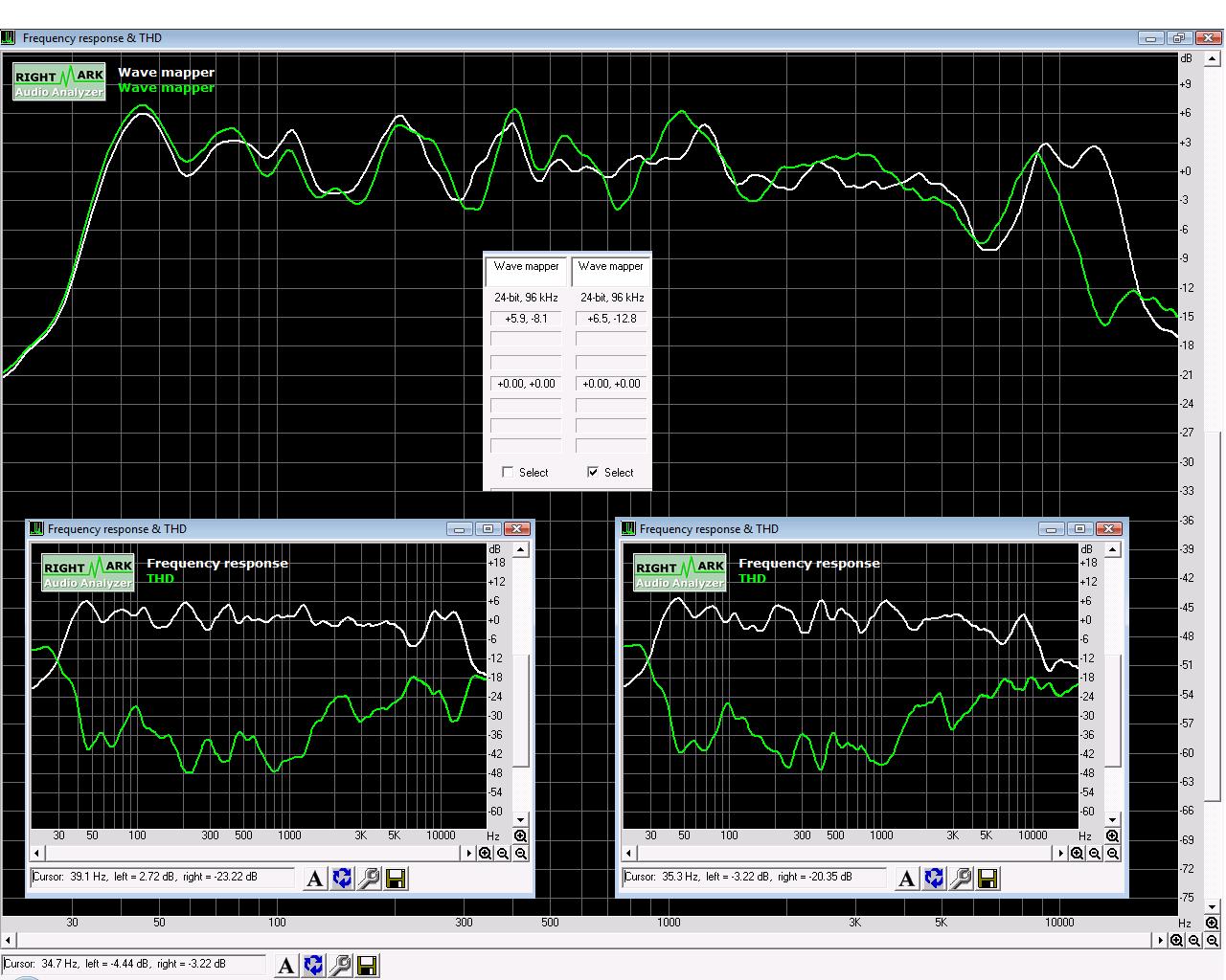

    164.5 KB · Просмотры: 291
Ну да, теперь Вы будете верить своим бесстыжим глазам, а не всеми любимому авторитетному журналу и его глубоко уважаемым авторам с их бесспорными утверждениями :-)
Ну да, теперь Вы будете верить своим бесстыжим глазам, а не всеми любимому авторитетному журналу и его глубоко уважаемым авторам с их бесспорными утверждениями :)
я попросил бы. Не бесстыжим глазам. а -ушам! Это правильнее.
Если бы многие авторы публикаций и редакция журнала Радио знали про Ваши уши, то они бы вообще со стыда сгорели, не говоря уже про срамной измерительный микрофон в Ваших руках!
АЧХ в топике не имеет отношения к статье. АЧХ этих АС у Голунчикова вполне приличная, равно как и прочих его АС из других журналов Радио.
Спасибо. Поправил.
Вы лично её видели, чтобы так уверенно утверждать? Все разговоры о приличии и неприличии АЧХ начинаются после замеров микрофоном. Сейчас это сделать- дольше измерилку собирать , а раньше провести измерения частному лицу было просто невозможно, даже при наличии у него дурных денег. Поэтому откуда взялась та красивая ачх из журнала- мне неведомо.
Я АЧХ добавил из другой темы, ошибся при загрузке. Сейчас прикрепил как с журнала.

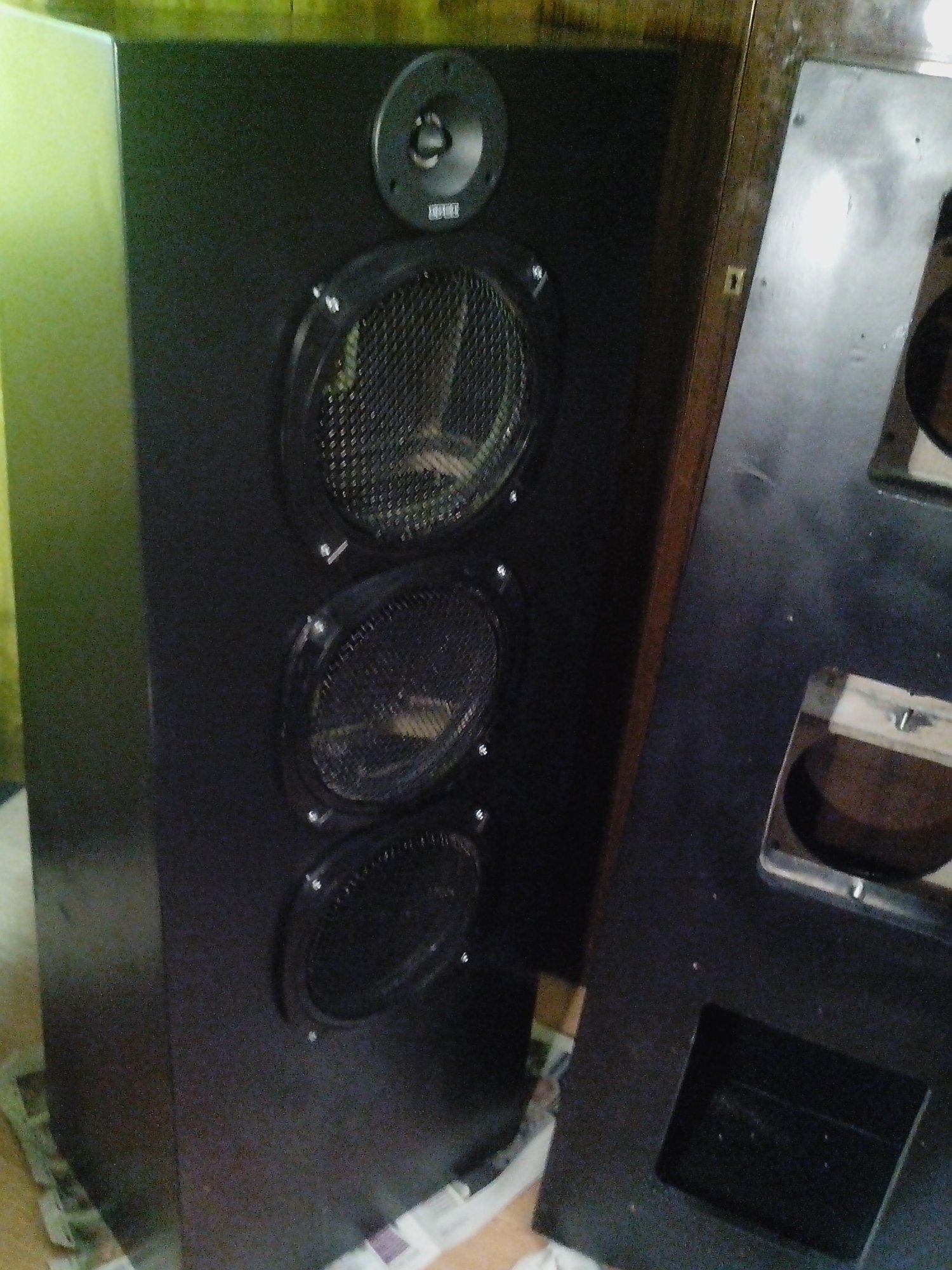

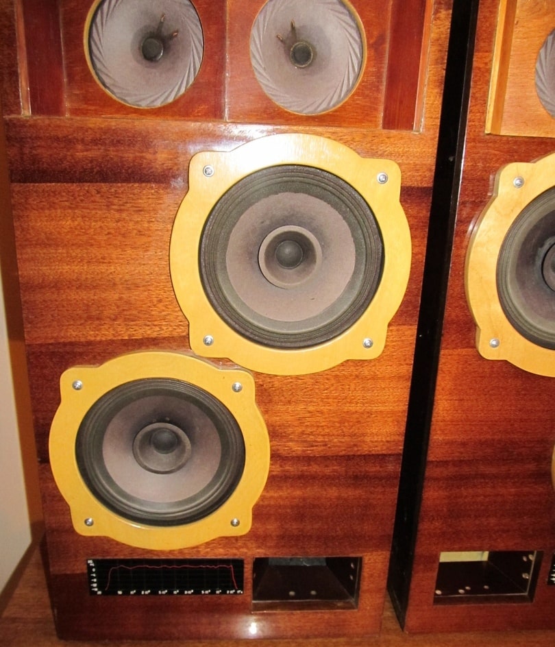

Я делал подобную АС - собрал одну. На две динамиков в 1984 г. не хватило. Очень хорошо звучала. Тогда приборов не было, но на слух примерно как S-90. Пол года назад решил вернуться к теме динамиков 10гдш-36 и сделал на их чуть более мощных аналогах ( 25гдш-12д) АС. Причем корпус сделал возможностью отделения отсеков друг от друга как бы на три бокса. Звук и АЧХ отличные. искажения до 10 Вт на 40-60 Гц до -42-48 дБ. пробовал различные по форме порты. При объеме всего ящика ( 90 л) для двух НЧ динамиков НЧ по уровню -3 дБ получалась, в зависимости от типа порта порядка 33-40 Гц. Пришел в выводу самый лучший по ощущениям звук - просто с открытым портом в виде небольшого отверстия в верхней задней крышке. задняя стенка под наклоном. По НЧ могут работать два динамика 25гдш-12д последовательно. и к ним можно подсоединять без всяких фильтров среднечастотник ( в своем небольшом корпусе с объемом порядка 2 л) тоже 25гдш-12д или 10гдш-36 ( 4гдш-35) через конденсатор 15-30 мкФ. И далее через 1-2 мкф практически любой достаточно чувствительный (92-105 дБ/м) ВЧ динамик. Возможна двух, трех, четырех полоска.
Во всех вариантах по ощущениям звук на порядок лучше S-90 или Электроника АС 75-065. Рояль как живой, бас быстрый мягкий - просто не хочется выключать, звук завораживает своей естественностью и чистотой.

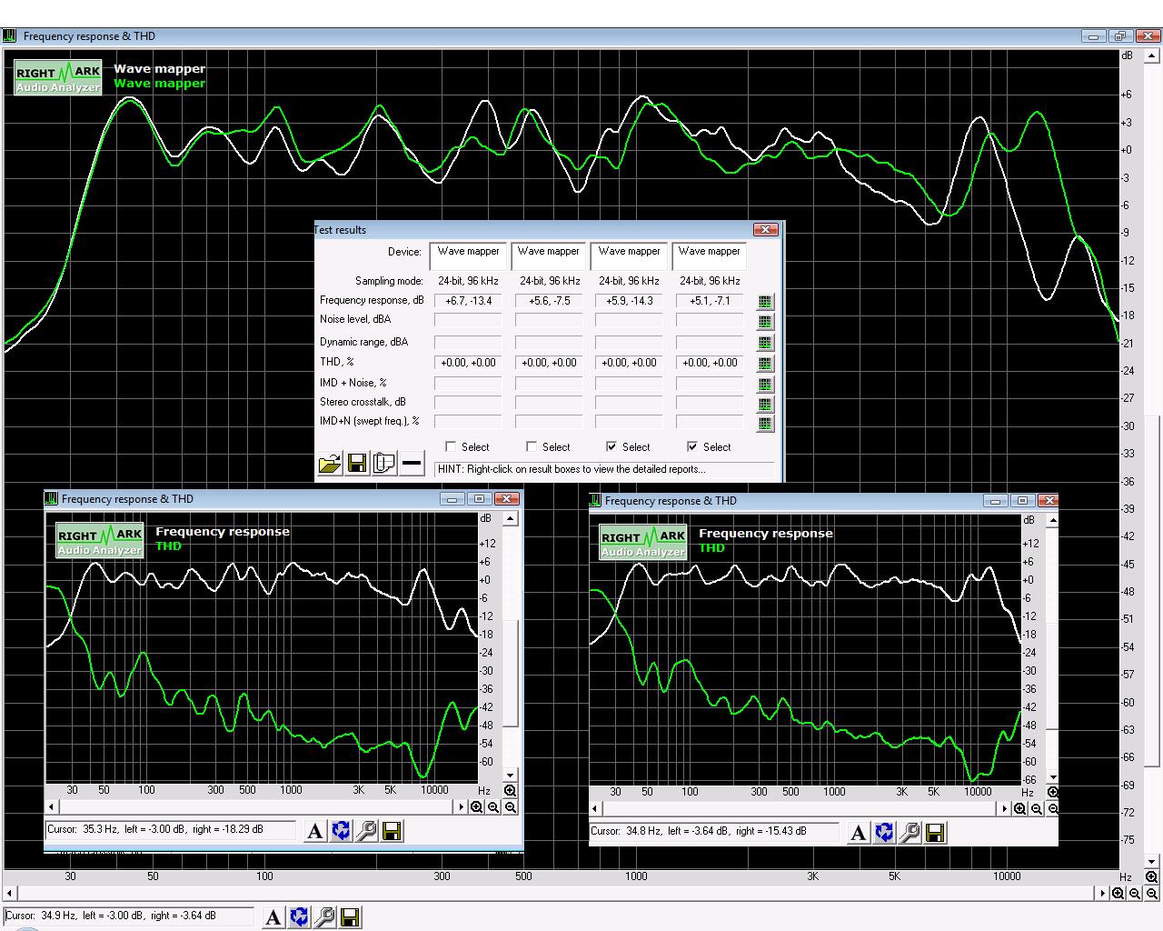

Я использую для контроля специальную приставку для компьютера и несколько общеизвестных программ. Наличие 6 микрофонов в микрофоне голове позволяет получать сразу как бы ансамбль 6 реализаций АЧХ и делать более менее обоснованно выводы о реальной АЧХ. Почти все микрофоны имеют максимально плоскую АЧХ от 50 до 2 кГц. Выше начинаются некоторые отличия в АЧХ микрофонов. На высоких частотах неравномерность может быть до +-6-10 дБ. Имея Hi-Fi Наушники с известной АЧХ можно с достаточной для инженерных измерений точностью в домашних условия получить поправки на АЧХ отдельных микрофонов и оценивать АЧХ АС с точностью примерно до +-2-3 дБ.

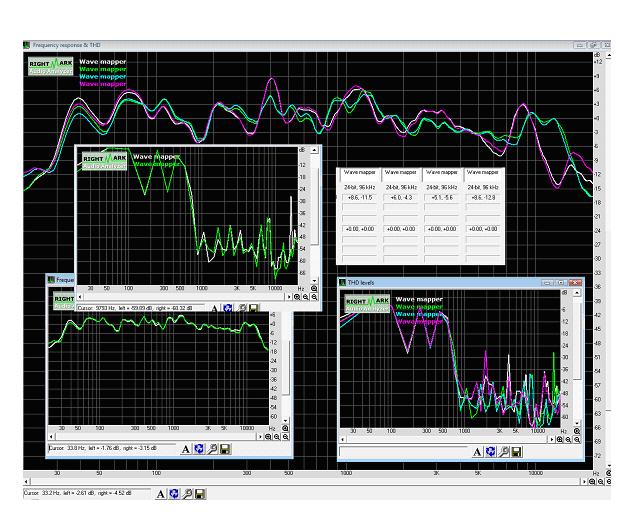

АС поначалу делал как измерительный универсальный стенд для разработки различных АС по типу оформления корпуса и для динамиков различного размера и типа ( есть вставки - переходники на разный диаметр динамиков.
Оптимальное положение порта для АС данного объема и и динамиков обнаружил случайно. По началу измерял закрытые ящики и результаты были не очень - был сильный завал начиная с 60-70 Гц. А открыв корпус со стороны верхней задней крышки, АС заработала как и планировал с 33 - 40 Гц. Кстати форма и размеры заднего порта ( отверстия) влияет не только на подъем АЧХ, но и на уровень нелинейных искажений. В некоторых ситуация удавалась получить нелинейные искажения на 20-30 Гц порядка - 24-18 дБ. Вообщем, только экспериментально можно подобрать удачное акустическое оформление для корпуса сложной формы. Не исключаю, что при объеме корпуса в 150-200 л, можно будет расширить полосу до 20-25 Гц.

можно узнать, что за микрофоны у вас, такие особенно ровные от 5 до 20 килогерц? И что с ними происходит ниже 5 кгц?
Второе замечание-по поводу THD , которому вы уделяете излишнее внимание. Без учета расклада по спектру сама эта цифра совершенно бесполезная, сколь угодно примеров в моей практике, когда динамики с ничтожным THD имеют откровенно атональное тягостное звучание , что наглядно доказывает их спектр с преобладающими нечетным гармониками. И наоборот, короткий быстро спадающий спектр с превалирующими четными гармониками , присущий старинным тканевым купольным средникам и пищалкам,есть залог волшебного звука, особо ценимого знатоками.
Стремиться к получению 20 Гц по низу в жилой комнате можно разве что по незнанию, с чем придется помахаться. Мне как-то довелось, культурного шока не испытал. Ну, воздух в комнате становится густой как кисель, звука нет, но воздух шевелится. двери и окна ходуном.
Бессмысленная трата сил и денег ради глупых понтов: о! у меня домашка с реальных 20 Герц.
А если я скажу, что знаю человека, у которого дома АЧХ его саба начинается с 4 Гц и это доказано реальными замерами, тогда что? Там подземелье вырыто специальное, с выходом в комнату через звуковод. Вот это я понимаю, подход , инженерный.
Хотя, зачем он затеял это у себя дома-мне тоже мало понятно и смысла особого не вижу .

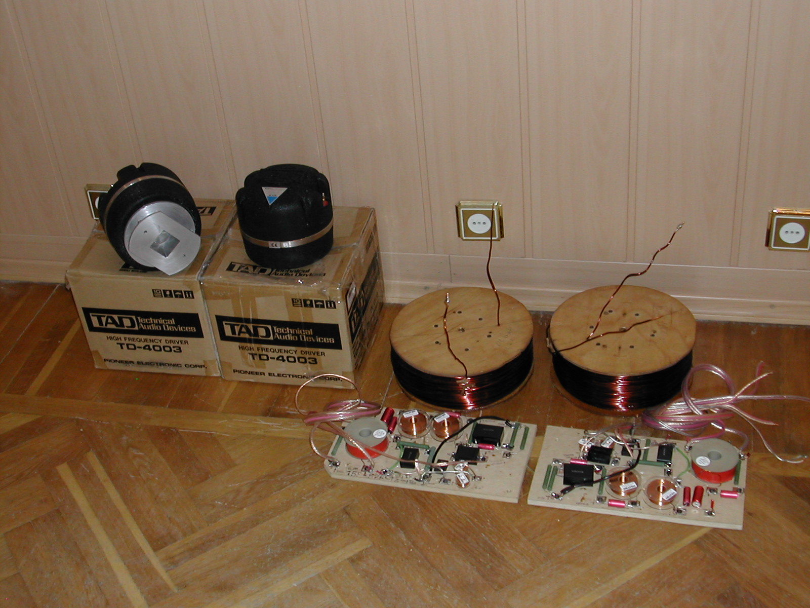

    406.8 KB · Просмотры: 382
    390.6 KB · Просмотры: 363
    438.2 KB · Просмотры: 389
    374.7 KB · Просмотры: 366
Такие низкие частоты уже способны расстраивать функциональные настройки живых организмов,насколько мне известно.
Как фон для создания особого настроения годится. Но на быстрых делах развал музыки полный. АЧХ колонки однозначно привязана к ачх комнаты, попытки обмануть эту ситуацию ведут в тупик.
По мне, так в комнате всех точнее звучит динамик в открытом оформлении , с легкой мембраной и низким резонансом. Отклик стремителен, бас от резонанса, отработал импульс и замер, затормозившись о воздух. Не болтается. как утюг , отсюда и музыка иначе звучит, достоверно и натурально.
