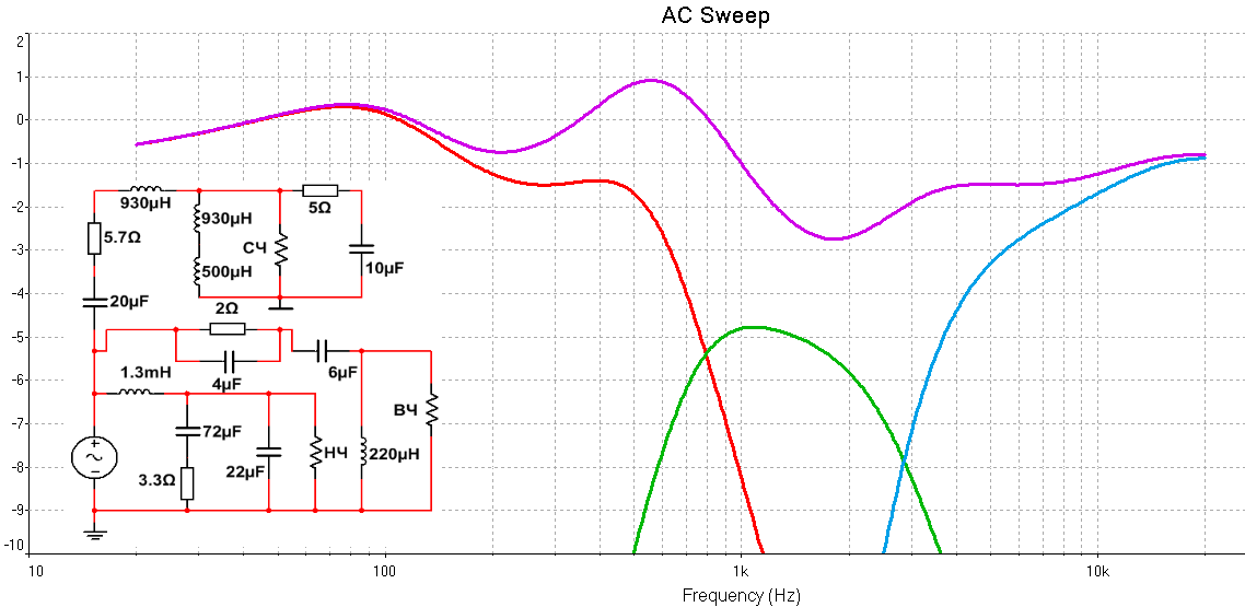

Попробовал ещё такую схему:
То есть, наехал ВЧ полосой вниз, а НЧ/СЧ раздел также чуть сместил вниз, попробовав смягчить яму 400...600 Гц. Все катушки - по-прежнему из комплекта 35АС-028 Старт.

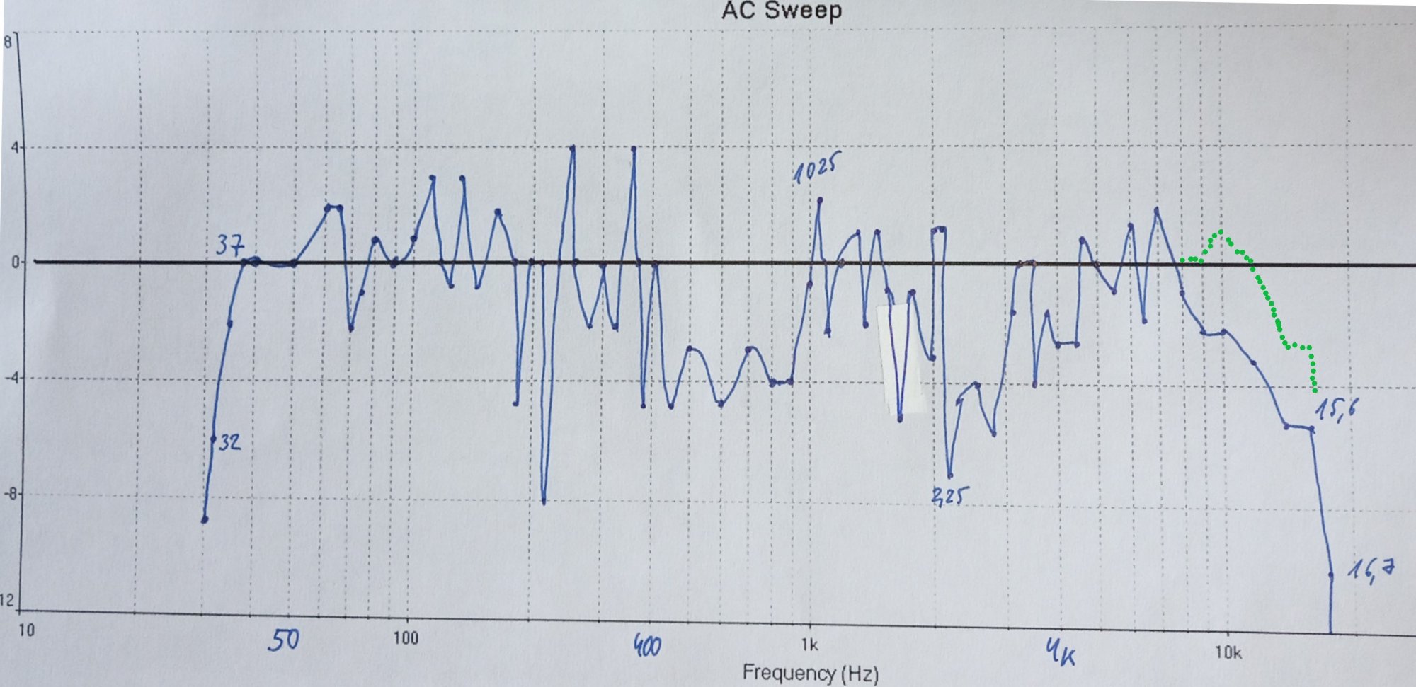

АЧХ снята при включенной коррекции АЧХ комнаты в зоне прослушивания, где и раньше. Что вышло:
Зелёным дорисована АЧХ по ВЧ для предыдущего "файла коррекции" (который в голове, и который я подправил, полюбовавшись на "палатку" 8...10 кГц на предыдущем моём посте, может, и зря).
Как видите, самое ровное место с коррекцией АЧХ комнаты - низкие частоты 😃. Жаль, что АЧХ - статическая характеристика, но АЧХ АС с ФИ - тоже статична, и не отображает характер звучания нихьт. Расширение зоны работы ВЧ вниз помогло не очень (максимальный перепад выше 2,1 кГц таки уменьшился с 10 до 8 дБ), зато провалился участок 600...900 Гц, оттуда ушла поддержка НЧ динамика. Яма на СЧ теперь шире, но мельче. Средний участок СЧ вроде лучше, но изменения на уровне погрешности. На слух - схоже с предыдущей схемой (также с коррекцией хаты).

Микрофонный фильтр какой используете?
Полоса микрофонного усилителя по -3дБ примерно 2...40 кГц. 2Гц достают, надо урезать.
А васиздас микрофонный фильтр?
Третьоктавный, октавный, узкополосный. Это такой жаргон. Да, микрофон какой и поверялся ли?
Микрофон не поверялся, не проверялся, и не покупался, от Сименса С45 он...
Измерения по-прежнему на синусоиде, без сглаживания.
По поводу полосы пропускания фильтра понял, а что такое Сименс с45 телефон что ли?
"Борис (в смысле, Николай), ты не прав". Речевой микрофон в качестве измерительного? Но хоть какие-то прикидки или сравнения были
Тут Вы правы. И я давно припас пару капсюлей от аппаратов помоложе лет эдак на 10...15, на сравнить. И не сравниваю. Потому что знаю результат.
От 100 до 2000 - одинаково в пределах точности.
От 30 до 100 и от 2000 до 4000 - расходняк до 2 дБ.
От 4 кГц до 8 кГц -расхождение до 4 дБ легко.
Выше 8 кГц - кошмар и безобразие ;).
Ну и что? Комнату исправить - абсолютно любой сгодится. Посмотреть пики на СЧ - за счастье любой. Свести полосы - любой. Фазировка - тоже. Нельзя быть уверенным только в уровне ВЧ полки. Так я ж её на слух выставляю, как и общий баланс. Хотя чуйка подсказывает, что этот "речевик" (в позолоте, кстати) не очень и врёт, по крайней мере до 8 кГц.
