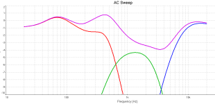

Поигрался с фильтрами последней версии.

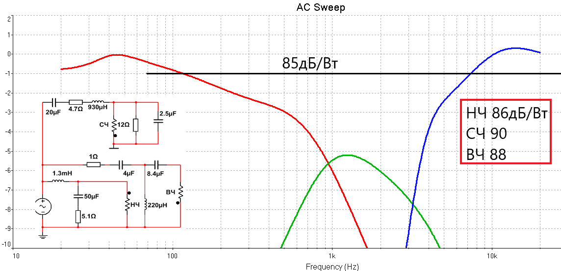

Если убавить уровень СЧ, увеличив верхний резистор в делителе с 4,7 до 6,7 Ом (-2дБ), а в НЧ фильтре увеличить 4 Ом до 5,6 Ом, то реально вырулить АЧХ с неравномерностью 3дБ от 400 до 2,2кГц. Но не звучит, скрипка начинает ныть, баланс едет в низкую срединку. Потому что нет поддержки верхней срединой, участок 2,2...2,5 проваливается до -8дБ. СЧ вернул назад, в НЧ поставил 5,1 Ом, вроде как хорошо и по АЧХ, и по скрипке.
Пробовал на ВЧ второй порядок, и 4, и 5 мкФ+1Ом+220мкГн. Искажения ВЧ дина явно больше, а суммарный уровень на участке 2,2...3кГц тот же или меньше, фаза не играет. Переставлял 2,5мкФ в СЧ звене (который на землю) из позиции ПОСЛЕ 4,7 Ом в позицию ДО 4,7 Ом, типа, полоса шире и скат круче. Хуже на всём стыке, пипец фазе. Вернул назад.
Войлок с дна перевёрнутого полушарика отодрал, он не работал в плане снижения пика 9,3кГц, было самовнушение. После фильтра пика не слышно, можно плюнуть и забыть.
Перевернул щиток СЧ головкой вниз, поставил родной бокс, ВЧ головку прикрутил спереди фанеры. Стало комфортнее слушать стоя - АЧХ под углом выше ВЧ головки стабильно хорошая. Сел, послушал. На малой громкости ямы 2,2...3,5 типа нет, слух выравнивает. При мощности 1...2 Вт в пике яму уже слышно, но не критично. Слушал скрипку, трубу и аккордеон. Не напряг ни один проверочный трек, хочется слушать. Слышно тонкие нюансы. Считаю, что опорная схема получилась. Осталось прогнать в зоне прослушивания, задокументировать и разобрать.

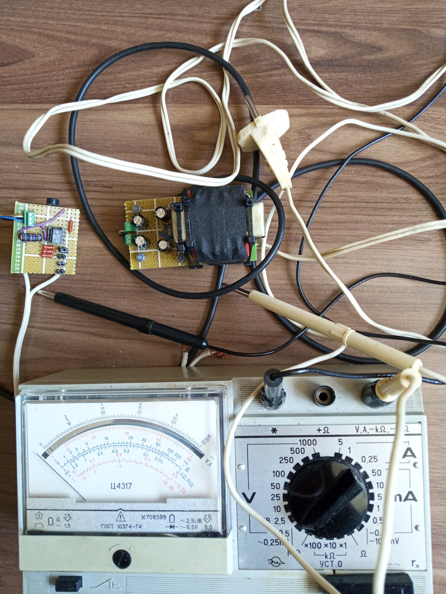

Николай! Только сейчас посмотрел фото. Стрелочные тестеры,как и большинство цифровых не работают на звуковых частотах. Врут выше 1 кГц - это уж точно. И врут частотозависимо и очень сильно.
АЧХ своего знаю. По -2дБ на 20 и 20 кГц. С выхода УМ. Он из последних, а первые - да, врали сильнее. В паспорте всегда прописывался диапазон.

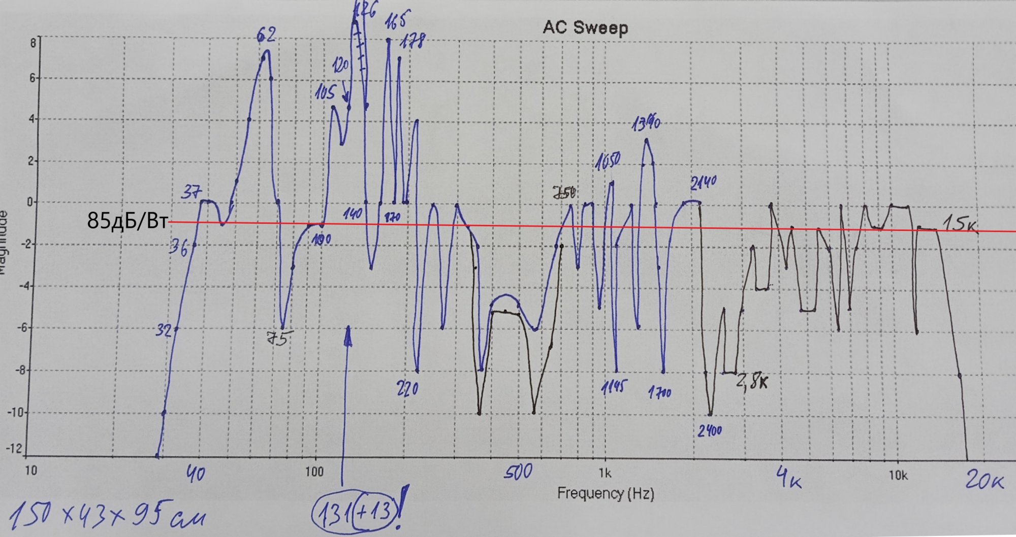

Измерил АЧХ в зоне прослушивания, по оси АС на расстоянии 2,1 метра, на 30 см выше центра ВЧ динамика, щиток СЧ динамиком вниз, СЧ в родном боксе. АЧХ синим до 2 кГц, после - чёрным:

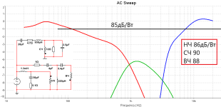

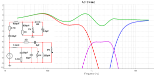

Соответствует 1:1 схеме, АЧХ вблизи которой здесь: #23 .
Расчётные АЧХ полос и актуальная схема для обеих АЧХ:
Кошмары ниже 200 Гц приберём электрической коррекцией, тема Резонансы помещения – расшифровка кардиограммы.
По факту поднял оценку чувствительности ВЧ дина на 1дБ. СЧ у меня что вблизи, что с 2 метров имеет горб, а не провал на 1300 Гц, типа как в паспорте: #52 . Может, ему и фильтр сделать типа паспортного на верхнем крае, с горбом на 3кГц:
И общий уровень уменьшить на 1дБ. А то "стена плача" (обрыв после 2,1кГц) - в полной красе. По виду - ни ВЧ, ни НЧ с 2 метров не занимаются заполнением дыры 2,4кГц... Результат хуже ожидаемого, значит, всё правильно;).
От 370 до 600 Гц снял АЧХ без СЧ (чёрным) - хуже, буду разбираться. Хотя провал картину не портит, баланс (с коррекцией резонансов!) на месте.

Стрелочных приборов у меня нет уже четверть века, а над народным тестером DT-830 я проводил эксперименты. Врёт (на память) от 2 кГц.
Хотя нашёл паспорт от Ц4311, обещают от 45 до 16000 Гц. Проверять надо, да и милливольты на таких тестерах особо не измеришь. Кроме того, надо обязательно разделить постоянное и переменное напряжение.

Странные две дыры на стыке полос нч и вч. Так бывает обычно при не той фазировке. Верную фазу проверяю на шуме по наилучшей слитности, по очереди. Средник крутим с басовиком на шуме. потом к двум этим ззлучателям подкидываем пишалу, по слитному звуку и отсутствию разбега звука в стороны.
Лучше бы это были фазы... Но на ВЧ - виновата АЧХ 15гд, а вот на НЧ - хз, но не фаза, без СЧ провал больше. Пока не сделали корпуса сателлитов, ещё поиграюсь.
остается думать, что круто отрезанные полосы лишены возможности заполнить ямы между.
И это ещё не самый злой минус. А он такой, что крутой срез сам становится пиком и начинает орать. Наслушавшись этой мерзости, теперь делаю спад отдачи и выход на полку как можно более плавно , вежливо и издалека. Но это лишь моё собственное циничное представление, не навязываю никому.
Дядя Саша, ямы не на разделах! Разделы по звуковому давлению порядка 800 и 3500 Гц. ВЧ головка странная: при резонансе 1500 уровень на 1900 без фильтра резко убивается ниже -12дБ относительно 4 кГц и уходит в пике. Может, внутри щели есть, он клееный, неразборный, не проверить. Снаружи я клеем давно по швам прошелся, не помогло. Может, магнитная жидкость загустела, если есть?
Ща тестер достану Ц4313, гляну на переменке, на пределе с децибельной шкалой, скажу.
Тестер 4313 куда-то подевался, ума не приложу. Глянул его братишку , Ц4353, на пределе 3 в полоса от 10 Гц до 22 кгц. По минус три до 22 кгц, по минус 1 до 10кгц. На низу вообще нет завала

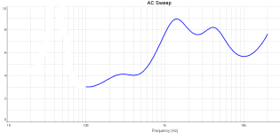

33 Ом+4мкФ спасали импеданс от пика в 20 Ом на 4 кГц. Не очень плохо было...

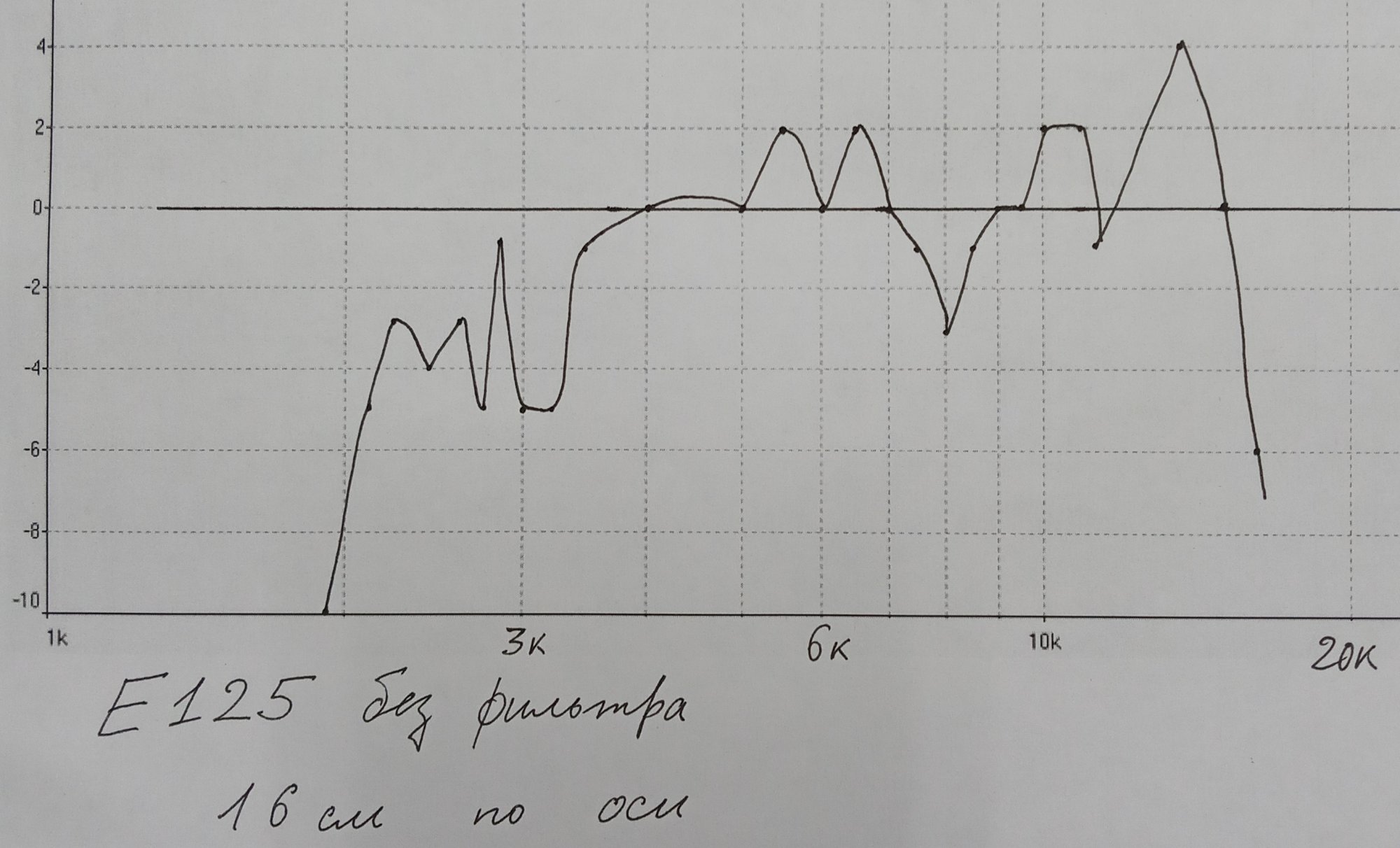

Мулькосимки для сравнения совпадения АЧХ полосовых фильтров (на рисунке - реально снятые, в СЧ звене отсчёт децибелов от вершины горба при 1,5 кГц):
Игрался с 6ГДВ-7, включал на полную полосу. А потом включил на всю полосу Дибейзи... и обалдел. Он все СЧ играет. Срочно перемерил АЧХ с любимых 28 см по оси, в щитке. Получил странную, но совпадающую со слухом кривулю типа
После 10 кГц - недостоверно (файл коррекции у меня в голове если что))).
С 500 Гц его хорошо слышно. Как я на колене намерил, что он 2,5 кГц не играет - не знаю. Сразу же вопрос: а что с искажениями? Переслушал и их. Оказывается, я ещё и некорректно оценивал уровень его искажений на СЧ, слушая с расстояния в 20 см и получая искажения... своего уха. Тянет он 3кГц аж бегом, да и 2,5 неплохо. Расширяю ему полосу вниз, сужаю полосу СЧ, как и намечалось в самом начале. Опробовал следующий фильтр:
