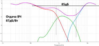

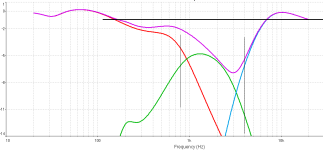

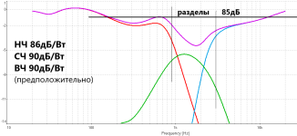

На следующий день начались ложки дёгтя.Чтобы было понятнее, приведу "магическую" схему и результат в Мультисиме:
Чтобы понять, что происходит, нашёл реальные частоты раздела по звуковому давлению: 900 и 3000 Гц. С нижней понятно, 75ГДН сам валится с 600Гц, а верхняя никак не влезает в голову. Измерил, что добавлял темброблок в положении +3 щелчка ВЧ. Получилось: 2кГц +2дБ; 5кГц +3дБ; 8кГц и выше +4дБ. Это где же в небе уровень ВЧ должен был быть при прослушивании? Короче, отдача у Е125 Dibeisi не выше 87дб/Вт!
Следующая ложка дёгтя вылилась, когда включил ВЧ с таким фильтром соло. А головка-то шкварит, низко очень для нее! Просто СЧ маскирует, а дряни хватает. Пробовал и напробовал такое:
И уровня ВЧ не хватило, без единого резистора в звене! Кроме того, слитность исчезла, ни так, ни так не хорошо. Магия умерла.
Пришлось пустить в ход тяжёлую артиллерию, попортить фильтр. Входное сопротивление на ВЧ провалилось до 5 Ом, но искажений нет.
Вот это опять звучит слитно, и при меньших искажениях. Надо ишшо с RC-цепочкой в СЧ звене покумекать, по поводу 3кГц поднять, а так - порядок. Но... магическая с темброблоком звучала лучше. День такой был.
