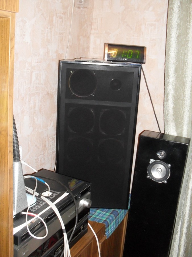

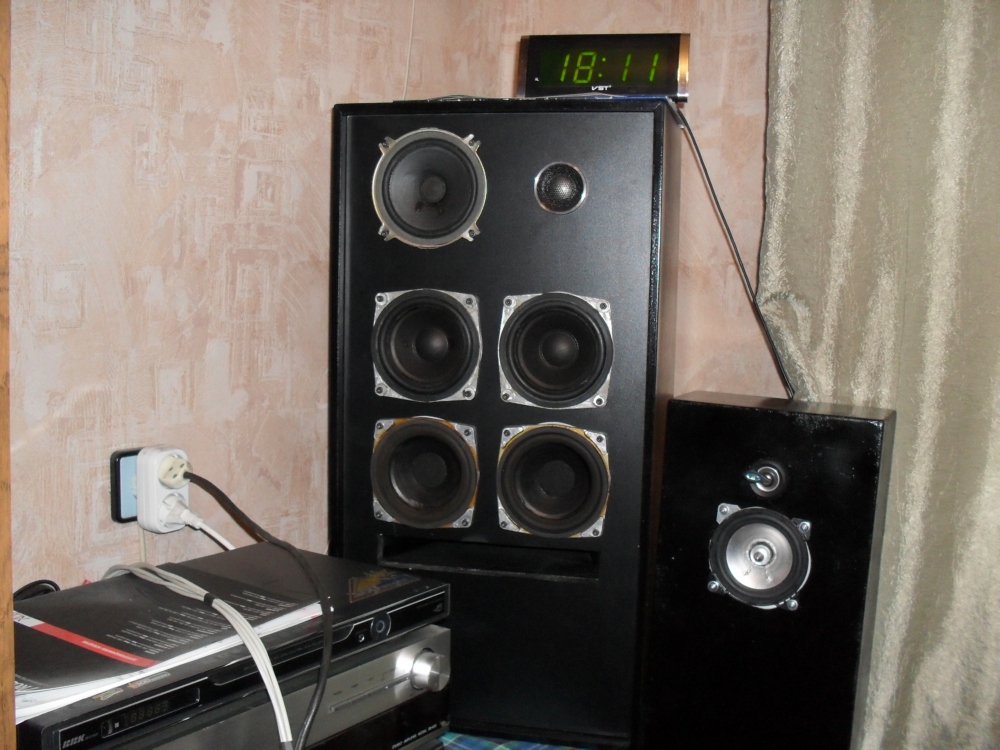

3-х полосная АС на основе 4 х 25ГД-26Б
А Вы почему так уверены, что
с собачими фильтрами.
Кабы врезали вы пищалку в центр четверки 10ГД-34, а средник долой.
А ничего, что раздел по НЧ в районе трёхсот Герц? А ВЧ чуть за 5000 Герц.
с пищалкой , загнутой буквой Г
А где претензии к "Coral CX-7" у которых ВЧ вообще буквой "Зю"?
Кто в те годы заморачивался с измерениями- это раз. Кто хоть что-то кумекал в приведенных кривульках- два. Кто хоть что-то мог возразить автору на его белибердятину-три.
Начало восьмидесятых и этим все сказано. У вас в Ростове когда интернет появился? И у Вас лично?!
В священном восторге повторяли любую ахинею, лишь бы заява была поважнее.
Хватит Вам уже оракула из себя корчить.
Видел коралы и покруче, и что вы думаете-там без проблем?Обычная гуделка , мечта студента.
Валить басовую группу с 300- значит, нижний срез должен быть на декаду ниже, чтобы полку сохранить . А тут явно выбрано от балды . Голунчиковы фильтры третьего порядка и вызвали мою ругань, а при чем тут ваши эскизы мостовых последовательных? Каким боком они сюда?

Пообщавшись с динамиками 25ГДН3-4, убедился в их превосходных звуковых качествах, поэтому вкрячивать к ним средник , чтобы дотянуться до заветных 5 кил и применить дрянную пищалку , считаю неправильным . Что и предложил выше. Но это вас ни к чему не обязывает, как и автора статьи по колонкам. Просто моё мнение.
Ну Новопассита все приняли?
Теперь по конструкции. Я посчитал площадь динамика 30ГД2 и 4-х 10ГД34. Кому не лень могут проверить. Их площадь излучения одинаковая (125 мм и 250 мм). Стало быть и мощность излучения одинаковая (я говорю именно о мощности, а не о зв. давлении, поскольку в области ближнего поля излучателей говорить о зв. давлении бессмысленно. Почему, почитайте в умных книгах).
Теперь по НЧ. Нижняя граничная частота 30ГД2 в ФИ оформлении (при правильной настройке) - около 40Гц. 10ГД34 даже с учетом увеличения сопротивления излучения из-за групповой установки едва дотягивает до 55-60 Гц. Кроме того, из-за групповой установки выше 400 Гц начинается "каша". А скорее всего и раньше - около 300 Гц. В то время как 30ГД2 еще на 500 Гц находится на "полке". Дальше - как обычно.
Разница все же есть. Скорость отклика у них шибко разная. И задержка . Ежели есть идея протянуться отдачей и двухполоску сделать, то я за 10ГД34 на 4. А ежели три полосы. то нет смысла в четверке борзых ездовых котов. Там один 30ГД-2 спокойно справится.
С диаметрами поправлю. Если считать по диффузору без подвеса, а не по корзине, то 30ГД гораздо ПЛОЩАДЬнее сей четвёрки!

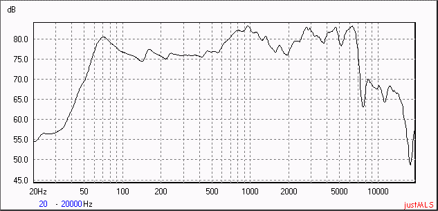

АЧХ у 30 ГД-2 лично снятая, чуток противоречит вашей теории. Если у 10ГД-34 и особенно 25ГДН3-4 она ровная у нижнего среза,-полочка, то у 30ГД-2 видим купол, явный признак утюга. У сабовых автодинов картина ещё более трагическая, там просто одна нота с обвалом выше и ниже.
Я уже говорил, если Вы не видите у 10ГД34 подъема на 500 и 800 Гц, значит Ваша система измерений некорректна. А отклик определяется по импульсу, а не АЧХ. И добротность у 30ГД2 явно меньше, чем 10ГД34, что тоже свидетельствует о более коротком отклике.
Чудес-то не бывает. Еще раз изучите свою измериловку.

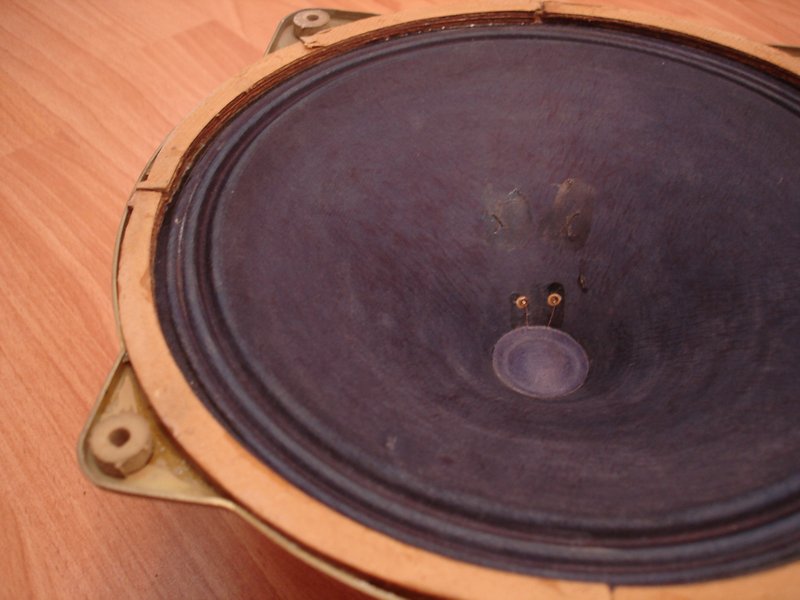

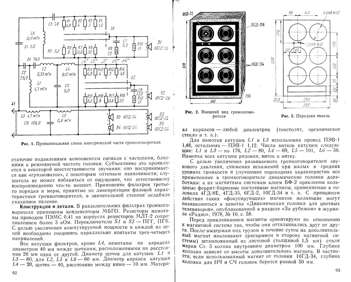

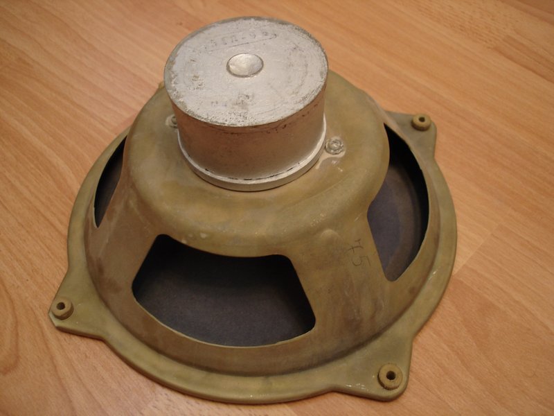

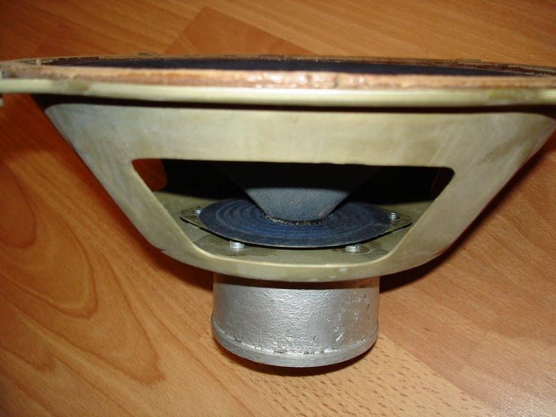

На одном 10ГД-30!! Была статья в Радио 1980г. №3. "Трёхполосный любительский громкоговоритель А.Голунчиков". Я эту акустику повторял со все тщательностью. Именно в 80 году. Работали данные АС от "Кометы 212С". Им вполне хватало этой самой Кометы. Кстати этот комплект мало чем уступал по качеству звучания электрофону "Арктур 003", который только появился в продаже. Вся округа (мои сверстники имеются в виду) совершала "хадж" в сторону этих АС.
Многие их повторяли повторяют и сейчас. Дёшево и сердито. Кстати именно запавшее в душу качество звучания тех колонок сподвигло меня на изготовление ещё одного изделия от А. Голунчикова на 4х10ГД-34/25ГДН-3-4
Посмотреть вложение 6839Посмотреть вложение 6840
Были использованы корпуса от S90. Отобранный у них объём указанный в статье и в точности повторённая конструкция короба ФИ дарит незабываемые ощущения от НЧ составляющей. Остальные 10 литров объёма отданы СЧ и ВЧ.
Посмотреть вложение 6843Посмотреть вложение 6844
И да. С акустикой от А.Голунчикова "Громкоговоритель с повышенным КПД". Радио 1983 г. №10 действительно слегка, "что-то" не так.

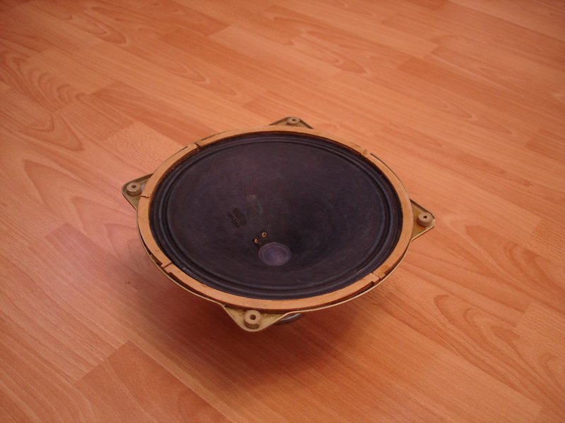

На фото 5 ГД-9?
Да, именно он. Кроме фото и АЧХ у меня ничего нет на него больше )))
