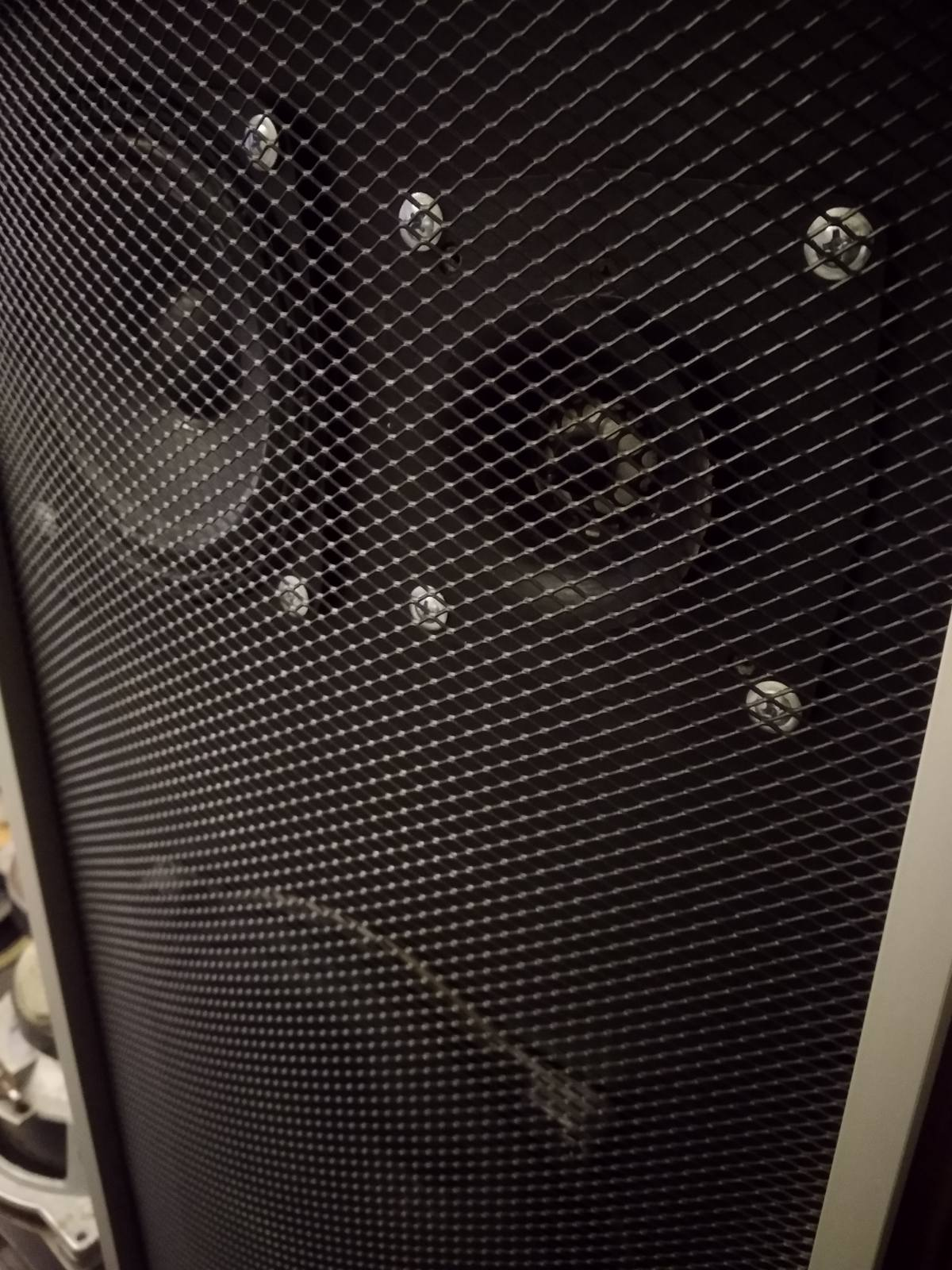

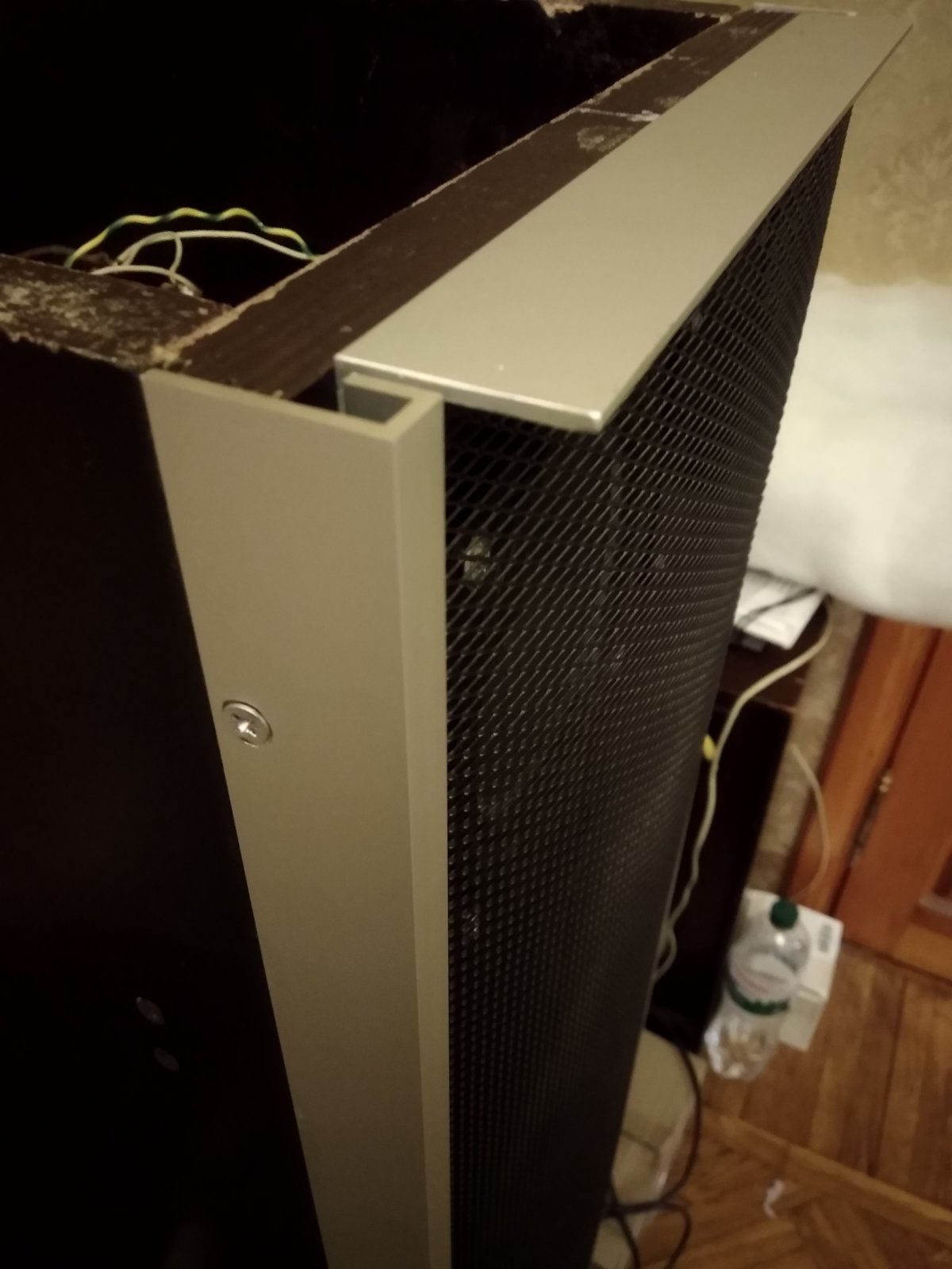

По сложившейся у меня традиции, я планирую сразу из чистовых ЛДСП городить ящики. Добравшись до домашних зарисовок, нашёл вот отправной вариант:
Передняя панель будет из бутерброда 2х16 мм ЛДСП. Соответственно при толщине фланцев динамиков 12.5 мм, я планирую в первом 16мм листе ЛДСП фигурно вырезать углубления на ~14 мм... а может и вообще насквозь 16 мм первой панель пройти, т.к. ещё ж какой-то уплотнитель нужен будет под динамиком. Соответственно мне надо буден напилякать 8 углублений, расположенных достаточно близко друг к другу, чтобы прикрыть динамики некими накладками (на рисунке серые), которые планирую на 3D принтере напечатать.
С сетками до конца не определился ещё, но ковыряясь на овитах я набрёл на... 6АС503 _hm_
1.p2ubN7a4C4KtgImP2TnAa4iWCYQllomUrZsJgCueA4gt.sQ870JBKLFddOjT1GKCoxam-dxrn3UIctc3RIgjKv6g
При стоимости пары таких изделий 2000...2500, у меня, вдруг, зародилась идея просто взять 4 таких колонки и из них сделать себе передние панели _hm_ Т.к. НЧ секция у меня будет состоять только из 4х25ГД26Б, то по размерам они мне почти прям подходят! Отрезать от 6АС503 переднюю панель с сетками и хоть на магнитах неодимовых примагничивать эти детали к моим поделкам. При этом у меня отпадает необходимость фрезеровки - достаточно лишь переднюю панель, даже толщиной 16мм, углубить во внутрь колонки, чтобы выставить 25ГД26Б относительно этих вот "грилей".

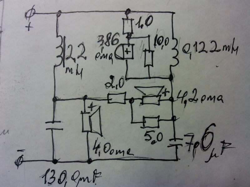

Очень рекомендую повторить этот отличный последовательный фильтр от Meshin-а, но с некоторыми важными изменениями, которые позволят резко улучшить звучание 3-полосных АС до синфазного широкополосного всех динамиков:
1. По фазировке динамиков:
НЧ и ВЧ плюсами вверх, а вот фазировку СЧ динамика надо ОБЯЗАТЕЛЬНО сменить на противоположную, т.е. плюсом ВЛЕВО в сторону плюса НЧ динамика. Проверено. (Святослав не даст ошибиться с фазировкой СЧ динамика).
2. Снизить резонансное сопротивление у обоих последовательных колебательных звеньев в 1,5-2 раза (относительно импеданса катушек динамиков) за счёт УМЕНЬШЕНИЯ обеих индуктивностей НЧ и ВЧ динамиков в указанное число раз (вот вам экономия в ~1.4 раза на медных проводах) и во столько же раз УВЕЛИЧИТЬ ёмкости этих же фильтров . Не знаю, что обойдётся дороже, но мороки с индуктивностями фильтра будет явно поменьше и они обойдутся без сердечников. При этом резонансные частоты у фильтров НЧ и ВЧ динамиков не изменятся.
Снижение резонансного сопротивления у колебательных фильтров позволяет уменьшить угол наклона ФЧХ по частоте сигнала у обоих колебательных звеньев и тем самым расширить диапазон частот с областью её линейной части а так же сблизить ФЧХ всех трёх динамиков по току между собой во всём основном рабочем диапазоне частот 0,2-7 кГц (фазовый метод).
Кстати, более низкое сопротивление колебательных звеньев (в те же 1.5-2 раза, чем у динамиков) повысит доминирование частотных характеристик колебательных звеньев в общей ФЧХ АС, снижая тем самым степень нежелательного влияния частотных характеристик самих динамиков и разбросов их параметров, за счёт повышенного шунтирования катушек динамиков звеньями колебательных фильтров.
Привет Цобелям за их ненадобностью в таком фильтре. Да и ВЧ динамику комфортно под защитой шунтирующей его ВЧ индуктивности как малым сопротивлением по постоянному току, так и пониженным индуктивным сопротивлением на высоких частотах.
Единственным недостатком такой доработки фильтра будут провалы по комплексному сопротивлению во столько же раз в области околорезонансных частот у колебательных звеньев, но за отличный звук надо чем-то расплачиваться.
Для борьбы с этим можно поставить в плюсовой подводящий провод мощный резистор в 2-4 Ома . Кстати, польза от этого резистора в виде заметного снижения всех возможных видов искажений у самого УМЗЧ (из-за лучшей развязки от фильтра и более высокого импеданса АС) с лихвой окупит возникшие потери в выходной мощности.
Для применения такого фильтра желательно иметь (для равномерности АЧХ по полосам фильтра) близкие сопротивления (хотя бы не отличающиеся в разы) у всех динамиков АС.

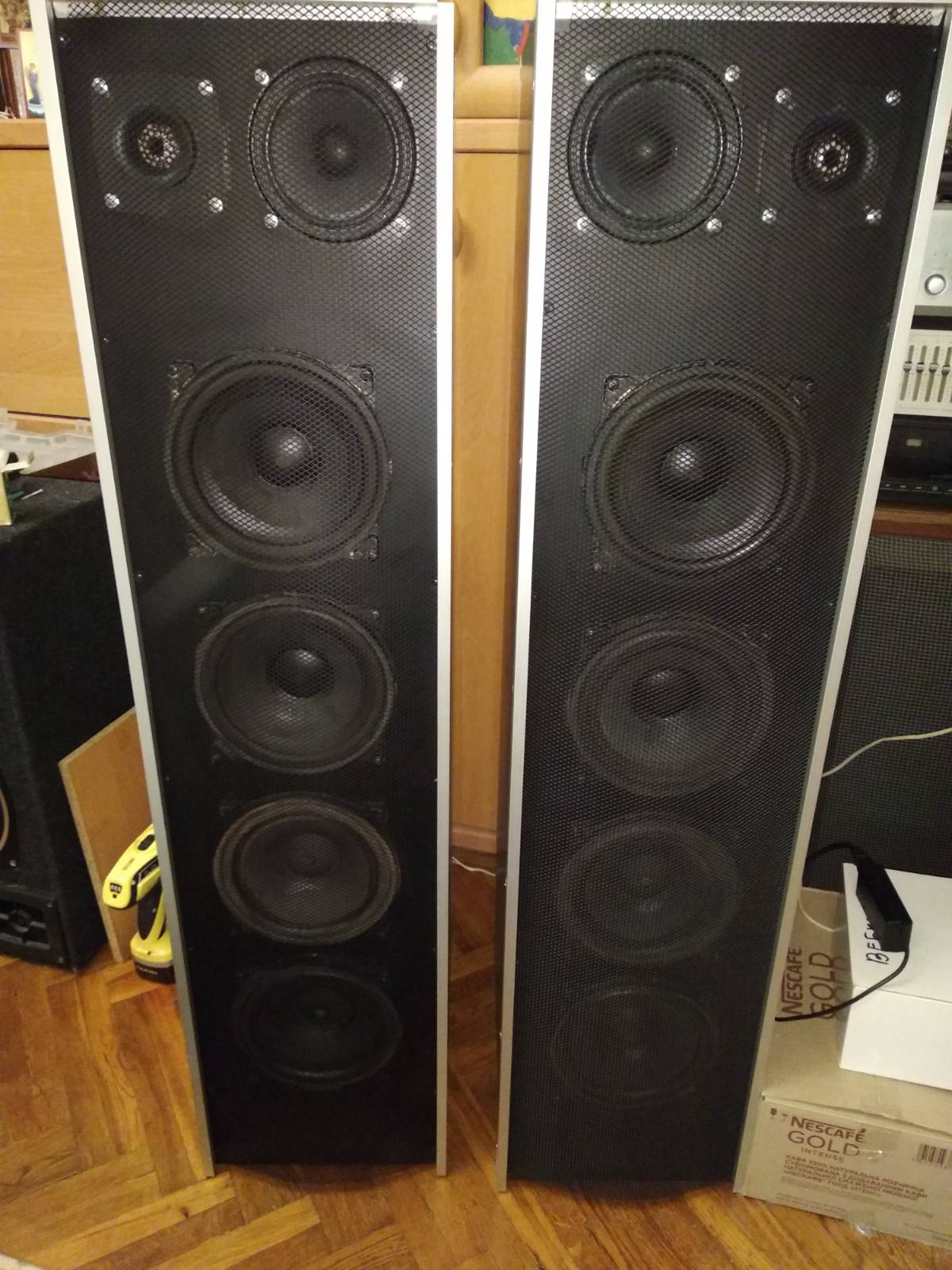

Будет биампинг, активный фильтр, 4 НЧ динамика в столбик и СЧ/ВЧ в отдельном оформлении. Думаю о ровности ФЧХ только на этапе выбора 4х НЧ динамиков уже можно и не рассуждать 🤣.
Вполне можно обойтись парой басовиков в углах коробки , широкой и плоской вместо привычного убожества в виде поющих карандашей. Факт известный, медицинский. Но все равно тупо строгаются эти столбики, подставки для статуэток и слоников.
А как жеж тогда название темы? 🤣
На самом деле, вот сейчас гоняю один столбик с 4х25ГД и прям хватает. Можно, конечно, по-быстрому скрутить второй по тому же принцмпу из овна и палок, чтобы в 12 м2 аж 8 динамиков послушать и потом уже уполовинить конструкцию, но по временезатратам это ж проще сразу под 2 динамика делать и не выпендриваться. Так то я ещё себе самоограничение в размерах этих вот столбиков обозначил и есть большая вероятность, что в объёме 360*200*860 четырём 25ГД26Б уже будет тесно. Динамиков то много насобиралось, но кто ж там их обмерял. Даже при беглом изучении Fs динамиков путём постукивания пальцем по диффузору рядом со спектроанализатором на телефоне, у меня разброс от 55 до 70 Гц получается по всем динамикам, соответственно прям все 8 подобрать будет сложнее, не разбирая их...
Ну да. Акустика звучит очень фундаментально и полноценно. Большинство посетителей отдают предпочтение именно ей.
СЧ "перевернул" эксперимента для. Почти сразу после изготовления. Во время различных проб. Да так и оставил. Единственно - LPad на СЧ удалил. На ВЧ с -6дБ увеличил до -3дБ. И всё встало на свои места.
2. Снизить резонансное сопротивление у обоих последовательных колебательных звеньев в 1,5-2 раза (относительно импеданса катушек динамиков) за счёт.................
Акустика четырёхомная и лямбда в 0,5 никак здесь не прокатывает. Я 0,7 с неохотой сделал, но все усилители, даже шестиомные держали эти АС.
