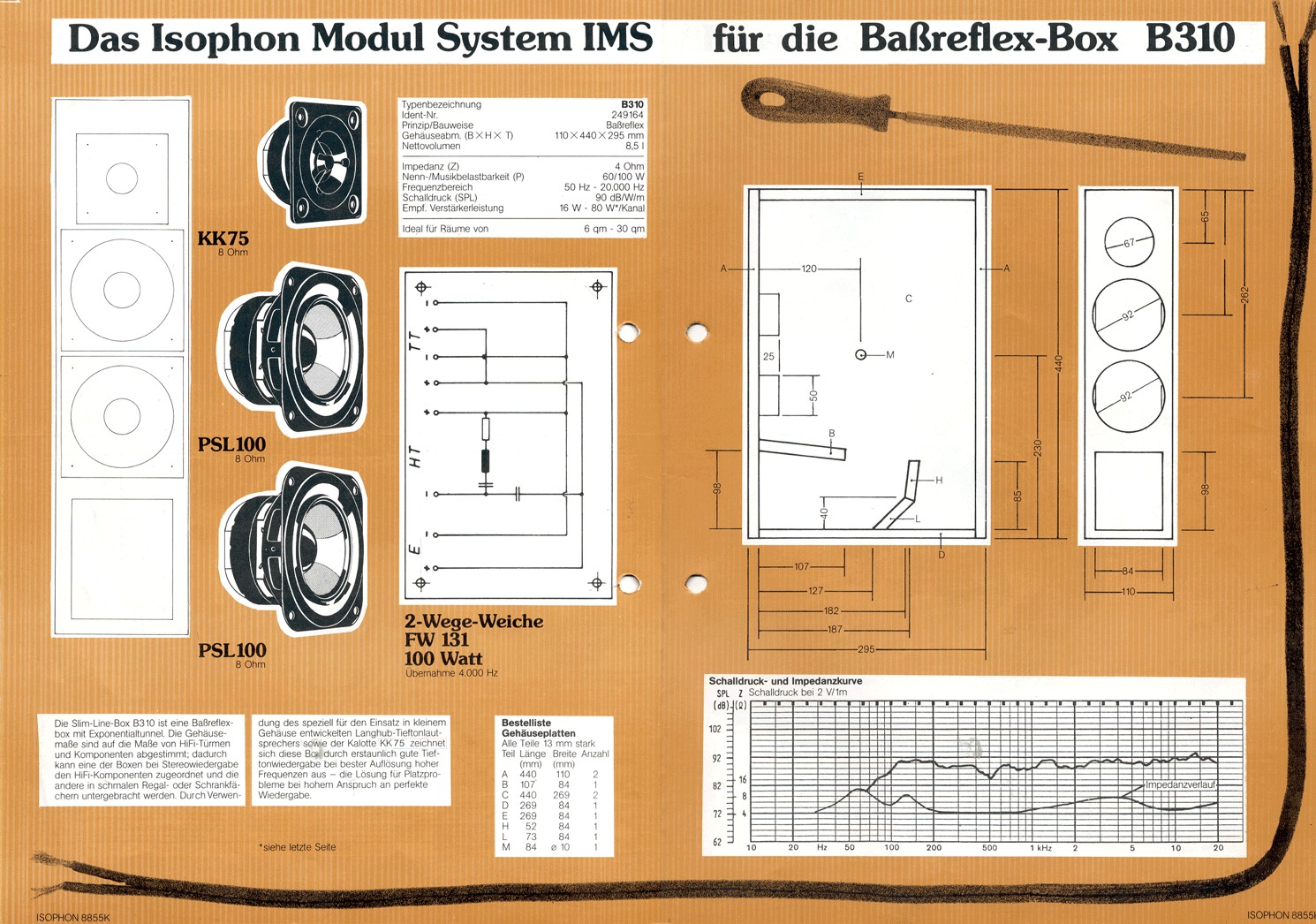

Повторение не слепое. Во вложении внутренний объём 8,5 литров под две 4" головки, а в моём 18 литров под два 10ГД-34. На данный момент указать размеры "моих" не в состоянии. Мороз днём -20...-25. Ночью под -30...-32. Да и подъезд прямо к даче уже завалило снегом. Да и ехать до неё около восьми км.

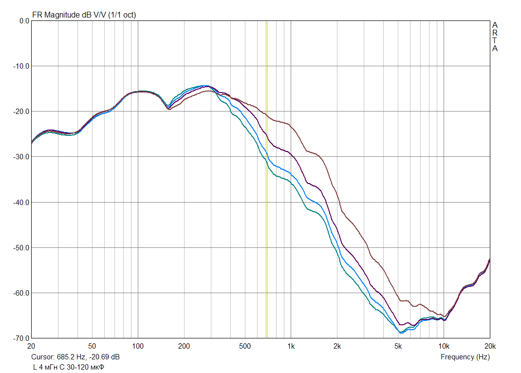

Сначала хотел написать, что фигня, но потом посмотрел свои измерения для динамика 8 ом.
4 мГн потому что 8 ом, нижняя зелёная линия 120 мкФ. Спад 12 дБ/октава.

насколько я помню, от увеличения ёмкости крутизна спада растёт
Это в теории, а на практике я привёл одну из картинок, катушка одна, а конденсаторы от 30 до 120 мкФ. СмотрИте и считайте сами.

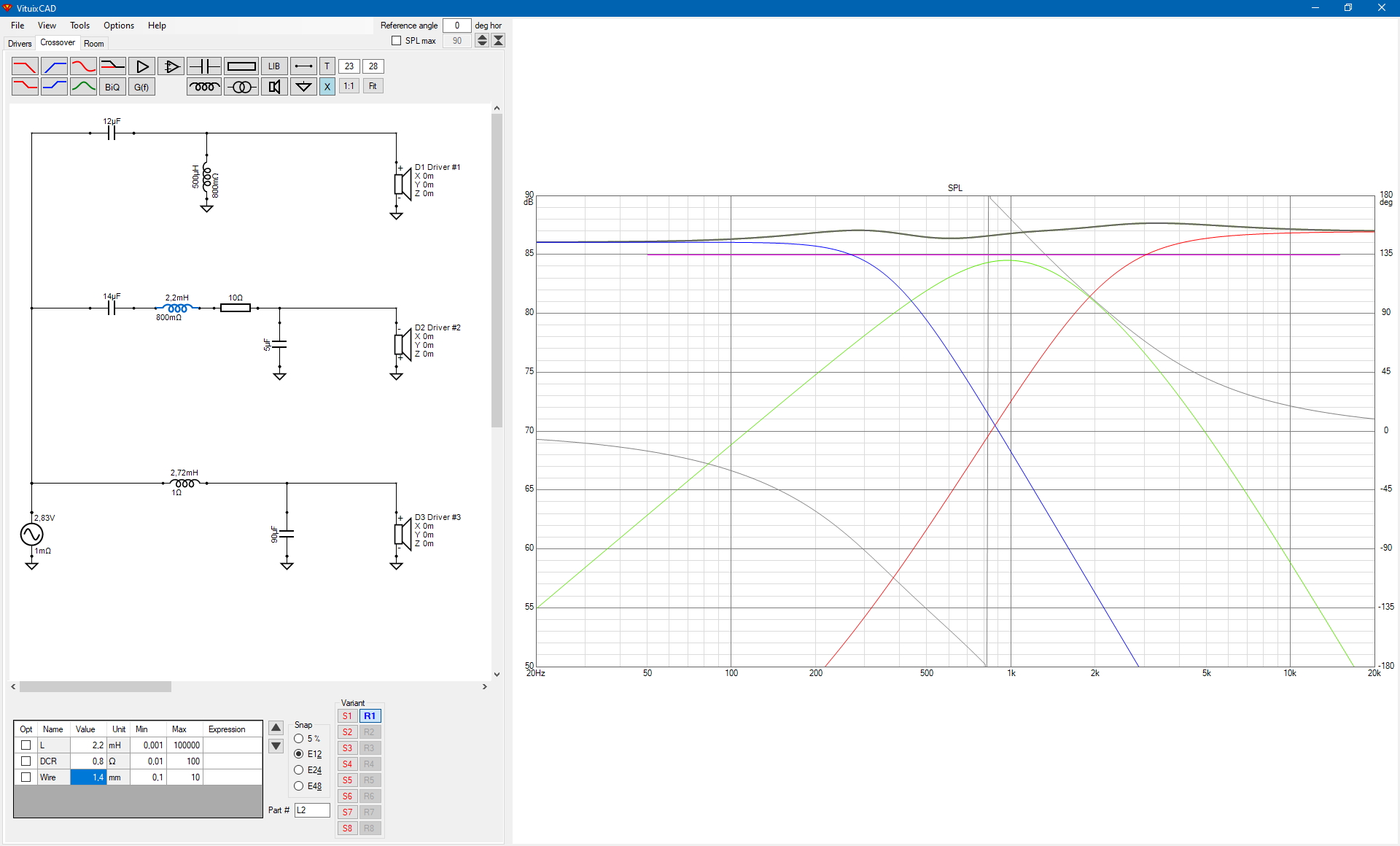

450 и 2000 вообще получается.

Ну хорошо, хорошо!
Это прикидки. а не измерения. на практике так красиво не будет.
ну тем не менее, частоты раздела далеко не двигаются. Даже просто взглянув на номиналы разделительного кондёра для 10ГИ, уже становится понятным, что в Амфитонах её достаточно низко включали, относительно тех же 6ГДВ и 10ГДВ. То же можно наблюдать и в фильтрах для 25ГИ... Да, безусловно, это не говорит о том, что они там прям играли невероятно хорошо, но ведь играли )))
Наблюдал, что у 10ГИ-1 пластмассовая обойма пузырями выплавлялась на мембрану, а динамики оставались рабочими. В Амфитоне фильтр для них слишком простой, и слишком низко делящий.
Порядком фильтра, и частотой раздела повыше, получается лучше, во всех отношениях.
