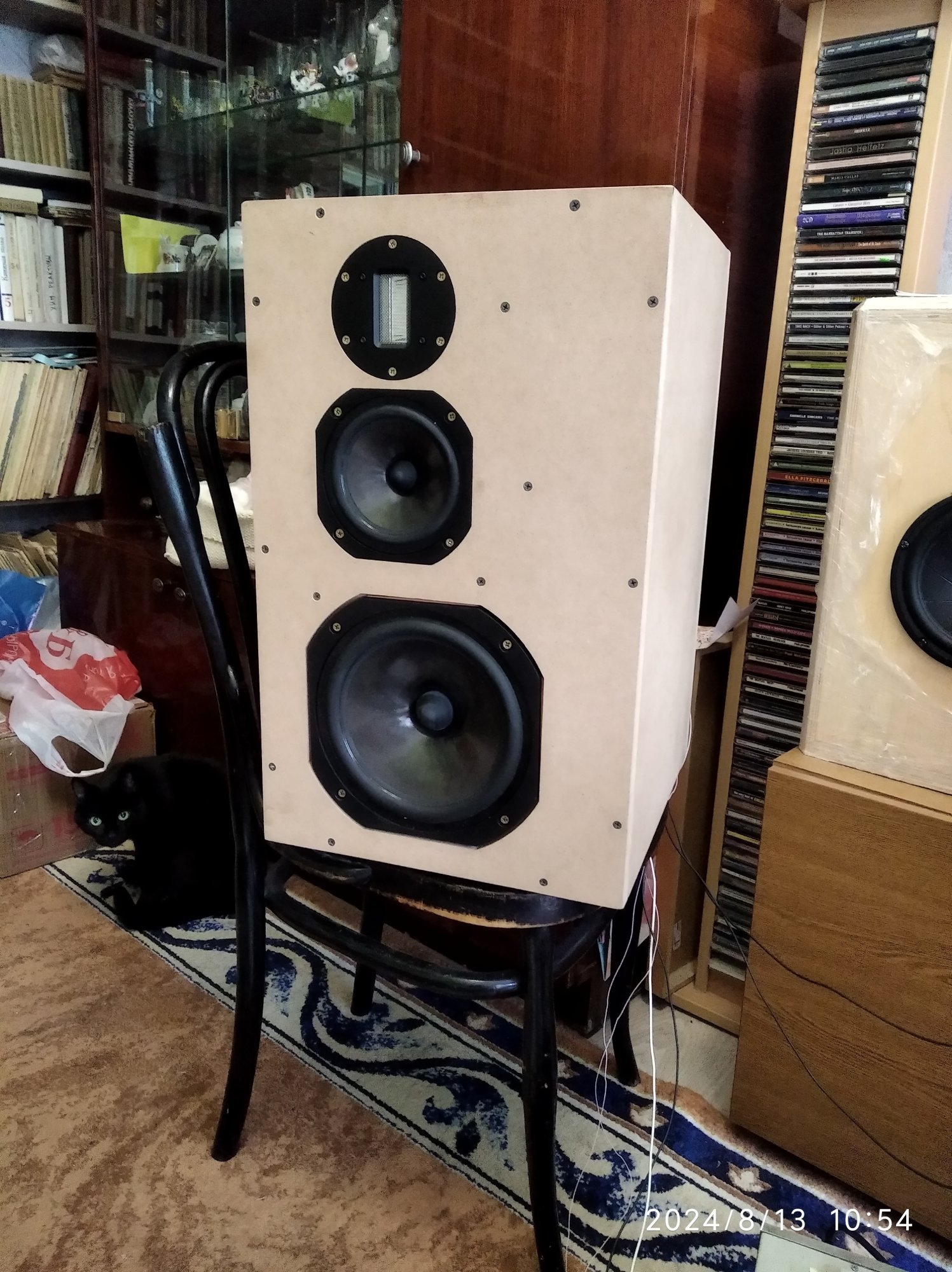

3-х полосная АС, на ВЧ ленточник Малиновского, SRT-7

Нормуль так сделано! Лента выходит на акустическую полку где-то с 3,5 кГц? Смущают "всего" 2 мкФ и 1 мГн – динамик 16 Ом штоле?

По памяти,стык СЧ -ВЧ в районе ,2500,,лента DM в силу особенностей конструкции работает в полную мощность с 2 кгц с фильтром 2-го порядка.
Scusami, ma всё было пристойно (по-итальянски). Главное, что Вы победили и укротили ленточный динамик на зависть штатному изопланару
Буркну в сторону. что подача звука у ленточника типа Фаунтек и изодинамика типа изодинамик беспородный китайский заметно разная, лента чаще страдает неважной созвучностью со средником , звук у нее кислотный,с оскоминой, стык высокий, порядок фильтра выше второго, результат так себе. На ценителя.

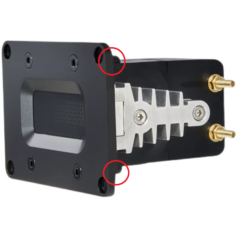

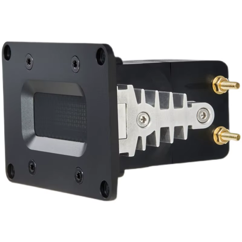

У этого ленточника звуковая лента даже наружу выпирает в виде радиатора Больцмана. Внешне хорошо выполненная копия оригинала.

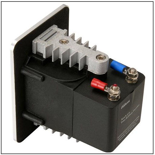

А как у такого, Sounderlink PL-A52?

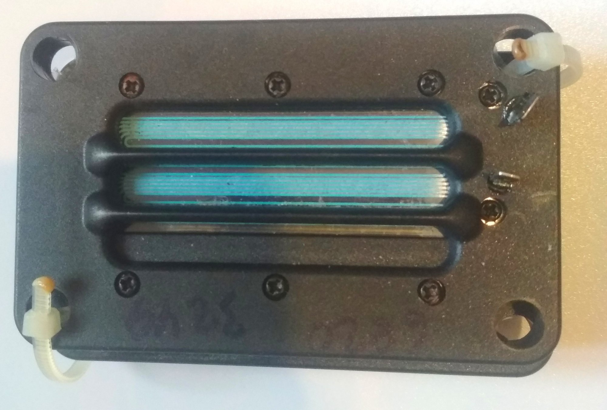

У меня давно сложилось подозрение, что кетайцы, когда делают заказ "на фирмУ", ещё столько же делают втяхаря на склад. Потом придумывают "брэнд", и под таковым именем продают за треть цены на Алишке. Да это ж родной Фунтик 3.5H! один в один, только без хорна:
С одной стороны, фирмЕ обидно что воруют ынтелектьуальную цобцтвенность, а с другой стороны, хоть фирмУ и не укУпишь.. но таки будет бедному крестьянину обновка ))

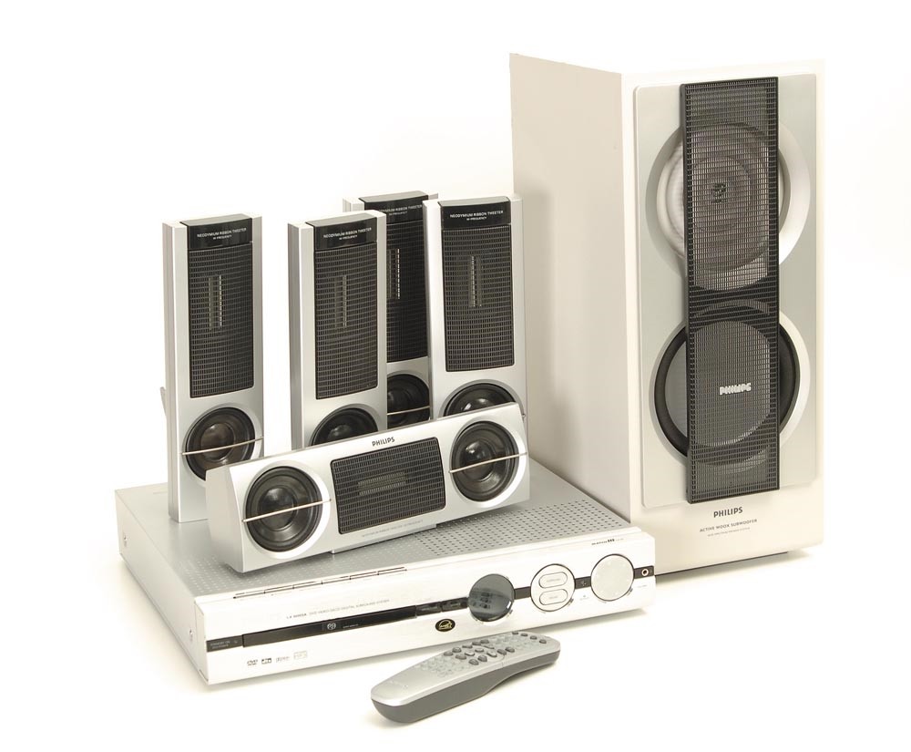

Замечание по изопланарам на неодиме (а на феррите только 10ГИ-1 и 25ГДВ-1-...): недавно разобрал три пары изопланаров из АС Phillips (около 2007 года), так на всех магнитах покрытие вспучилось и отслоилось. Отправил во вторсырьё.
Какое качество покрытия у современных неодимовых – не знаю.
недавно разобрал три пары изопланаров из АС Phillips, так на всех магнитах покрытие вспучилось и отслоилось. Отправил во вторсырьё.
Хотя бы примерно, какой год производства АС в которых они стояли? Раньше на качество Филипс нареканий не было. Филип по-китайски?
Это были АС сателлиты из комплекта домашнего кинотеатра Phillips, кажется 8000-й серии. Саба и УНЧ не было. Год производства – около 2007. Сами АС по ВЧ были "биполярными" : тыльная часть мембраны излучала в назад в сторону стены или мебели.
Отличительная особенность этих ВЧ динамиков – покрытие синего цвета токопроводящих дорожек мембраны (цвет один в один, как у клавиши "Ответить" на этом сайте). НЧ-СЧ динамики этих сателлитов малы по размеру и имеют неодимовую магнитную систему без зазора. Там покрытие не отслоилась.

Да, пожалуй вы прав. Первое фото недостаточно даёт признаков, но вот эти приливы:
вроде подтверждают идентификацию

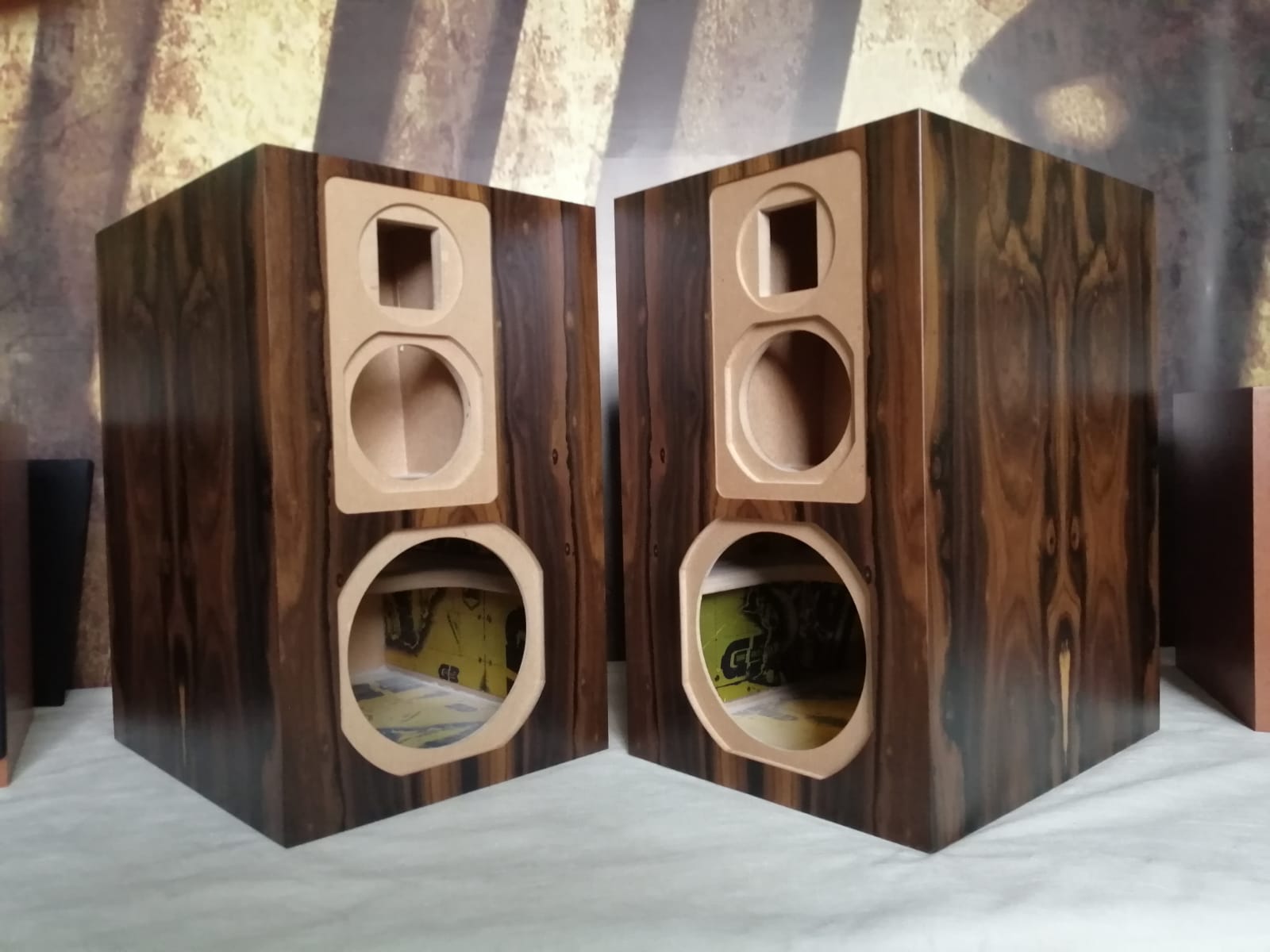

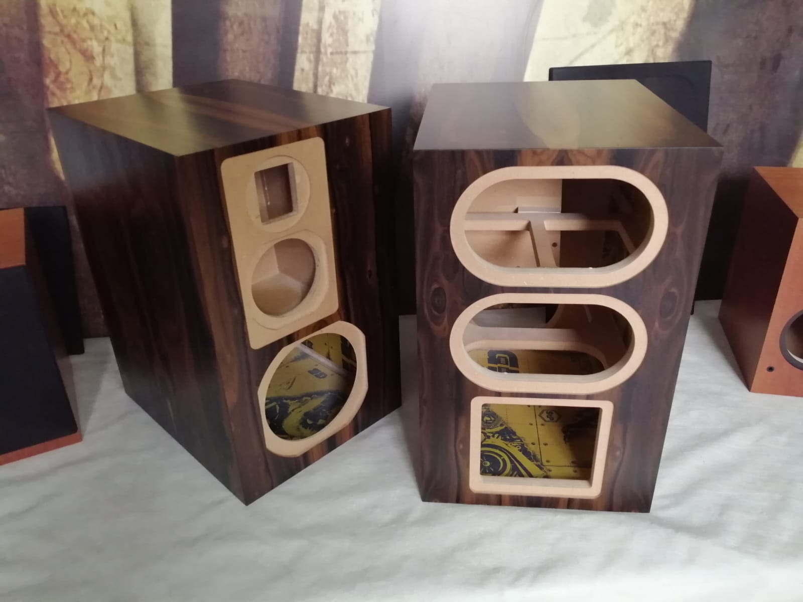

Морда вроде ему широковата, тут вот Герхард сделал колоночки, наверное так моднее.
Угадайте, почему морда широкая. Это не сложно.
А вот и корпуса для них, одни из (прошу прощения за качество фото):
Изображение WhatsApp 2025-02-18 в 11.29.54_cb06b777.jpg Изображение WhatsApp 2025-02-18 в 11.29.55_87e6057e.jpg

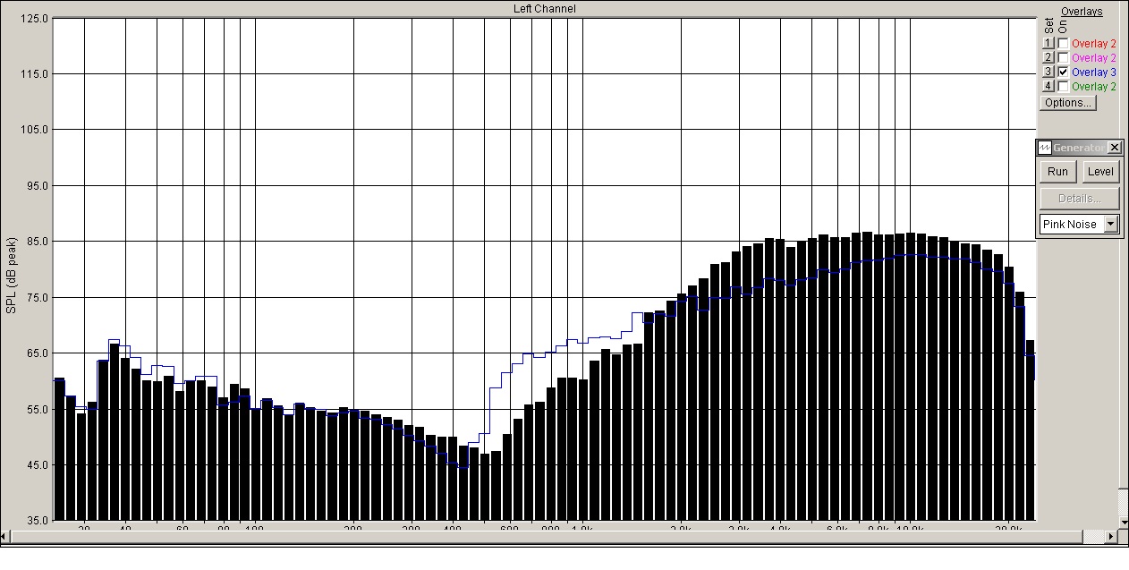

В начале нулевых насмотрелся на реальные АЧХ узкомордых поющих карандашей . И прояснилось, зачем к ним в комплект вежливо , но настойчиво советовали сабик прикупить.
Audax, аэрогелевые диффузоры, изготовлены на заказ.

Так это они сверху узенькие, а к низу расширяются, ну как в той видяхе у Кости про микрофоны, он плохого не делает. У него тоже стоит лента Малиновкого.
Вот АБ точно плохого не делает, на счет остальных - не уверен.
НЧ на базе HM210Z0, СЧ на базе HM130Z0.
У меня есть НС-СЧ Sica (немного похож на 25ГДН-3-4) с катушкой из звукового алюминия (туда принудительно имплантирован лишний электрон серебра) и большим магнитом. Тот с пяти кило Герц уже "косить" начинает. Надо искать хороший такой НЧ-СЧ, чтобы до пяти и далее догонял. Эти ленты "боятся" слабо (в смысле – плохо) отфильтрованных НЧ составляющих, поэтому и "любят" фильтры высоких порядков малости.
Подвес НЧ динамиков на фото кот жевал видимо. Или формовщик хорошо покурил перед работой...
Дорогостоящий кот, видимо, породистый. Судя по стоимости этих голов.
Мидбас до 5 кГц это почти утопия, 5 дюймов, если только. Но чуйка будет никакая.
По поводу "резать повыше", SRT-7 чем и хороши, что позволяют легко "стыковать" с 2,5 кГц, с некоторыми "допущениями" по искажениям - с 2 кГц.
