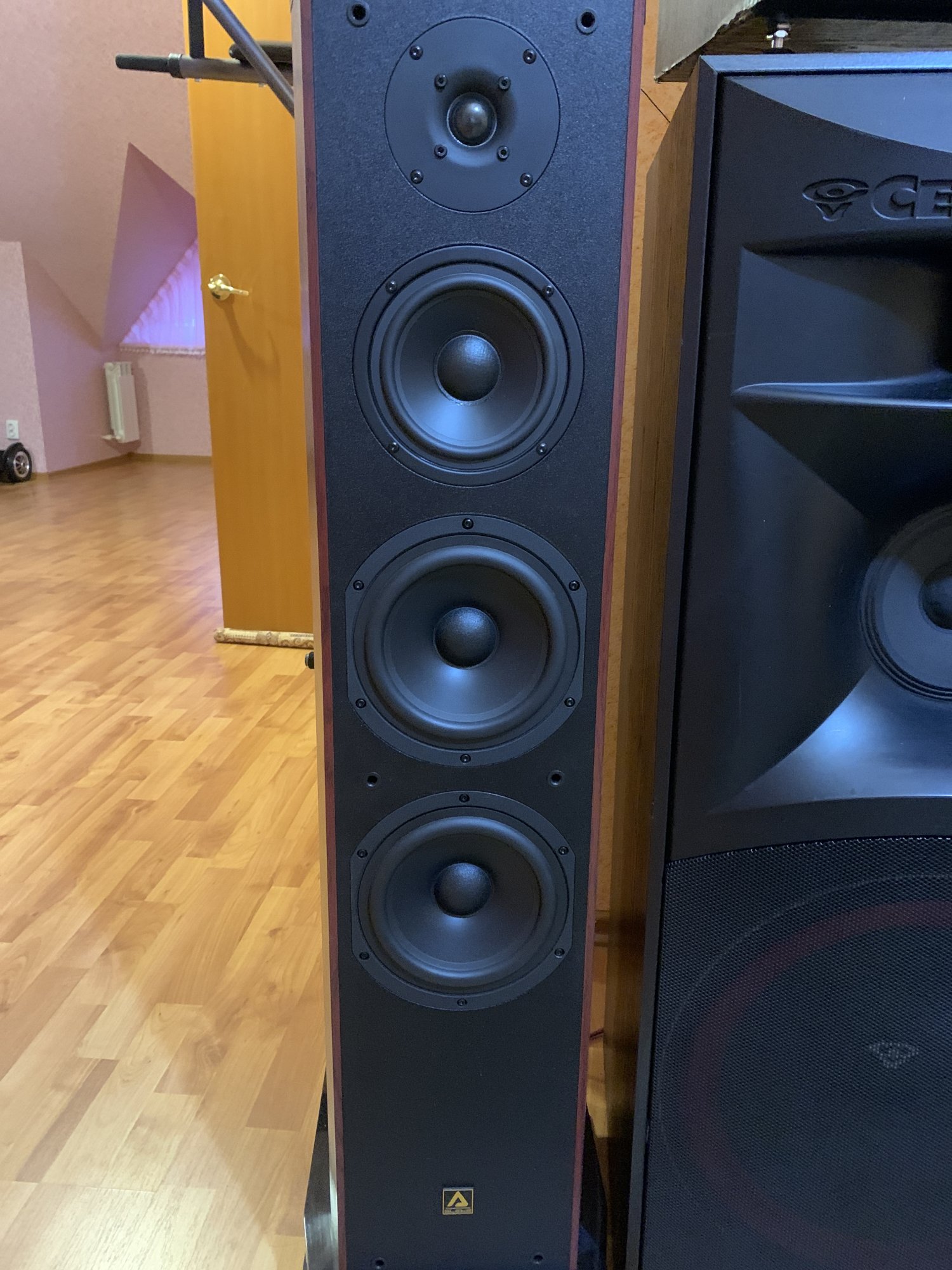

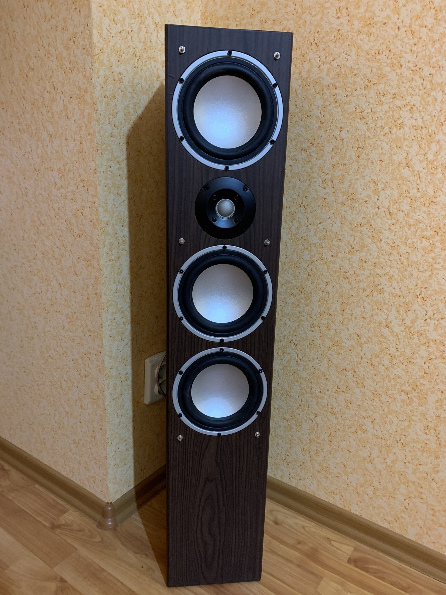

Добрый день. Решил добавить 5 копеек в дело реплик Сонусов и PMS от Троэлса.
IMG_5919.jpgIMG_5944.jpgIMG_5956.jpgIMG_5963.jpg840F1C11-4651-4F7E-A73A-1353E98A8BEC.JPGIMG_6021.jpgIMG_6072.jpg0672BD04-F9B7-44C3-A79B-FD8804D67B12.JPGIMG_6053.jpgIMG_6079.jpgIMG_6080.jpgIMG_6081.jpg118BC9BD-239E-4EEC-932F-BACE85161602.JPGIMG_6081.jpgPMSFAD.jpg
Это восторг и уважение. какой нахрен сарказм , когда тут - шедевр.
Тогда сори и спасибо за оценку. Кроссовер кстати в отличии от Троэлса я использовал последовательный. Да, и я ему показал свою работу, он мне ответил развернутым письмом, поздравил с окончанием проекта и
по его мнению неплохим АЧХ.

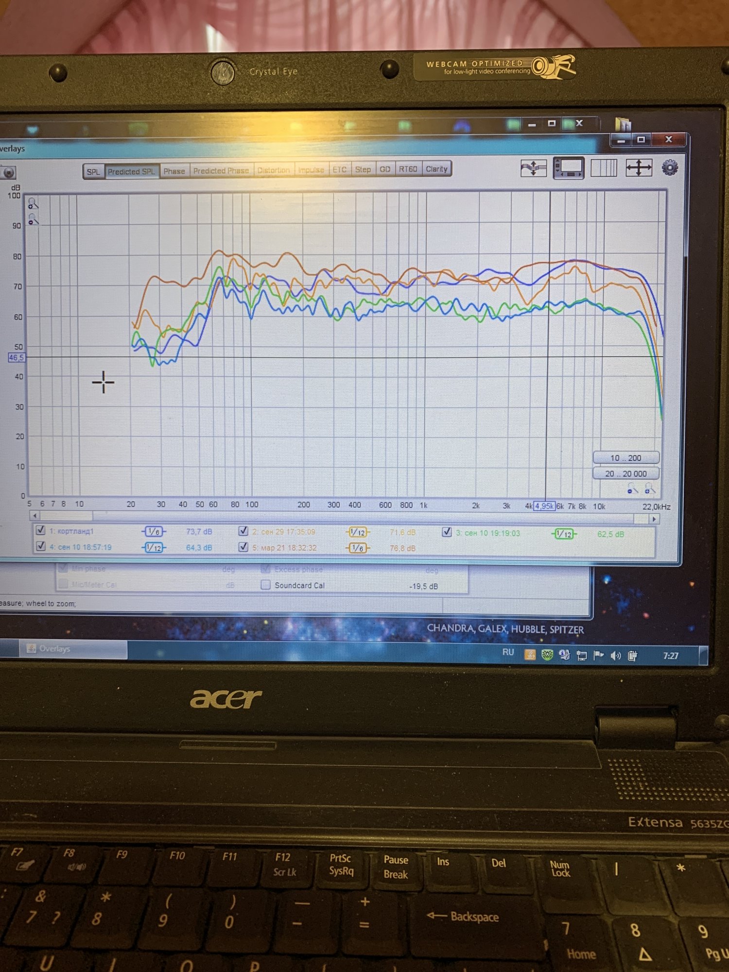

Очень легко согласовывать, особенно когда есть измерительный комплекс.. СЧ в противофазе устраняет небольшой горб на 5 кГц; НЧ динамик сабвуферный Focal , тугой очень но играет от 30 Гц, резонанс кстати то же на 29 Гц, что очень хорошо для объёма ящика в 42 литра.. единственный минус использования этого динамика это небольшой завал в диапазоне 100-200Гц.. такова его физика
Я макетил двухполоску на последовательнях фильтрах, она как упрямый ишак застряла на 1 кгц, сдвинуть не получалось, впадать в наворот не было желания, плюнул и закрыл тему.
Хотя, чего лукавить, ежели бы тюкнула идея сочинить именно на последовательных, то разбился бы в лепешку, но сочинил. И не такое получалось.
Неравномерность достаточно приличная

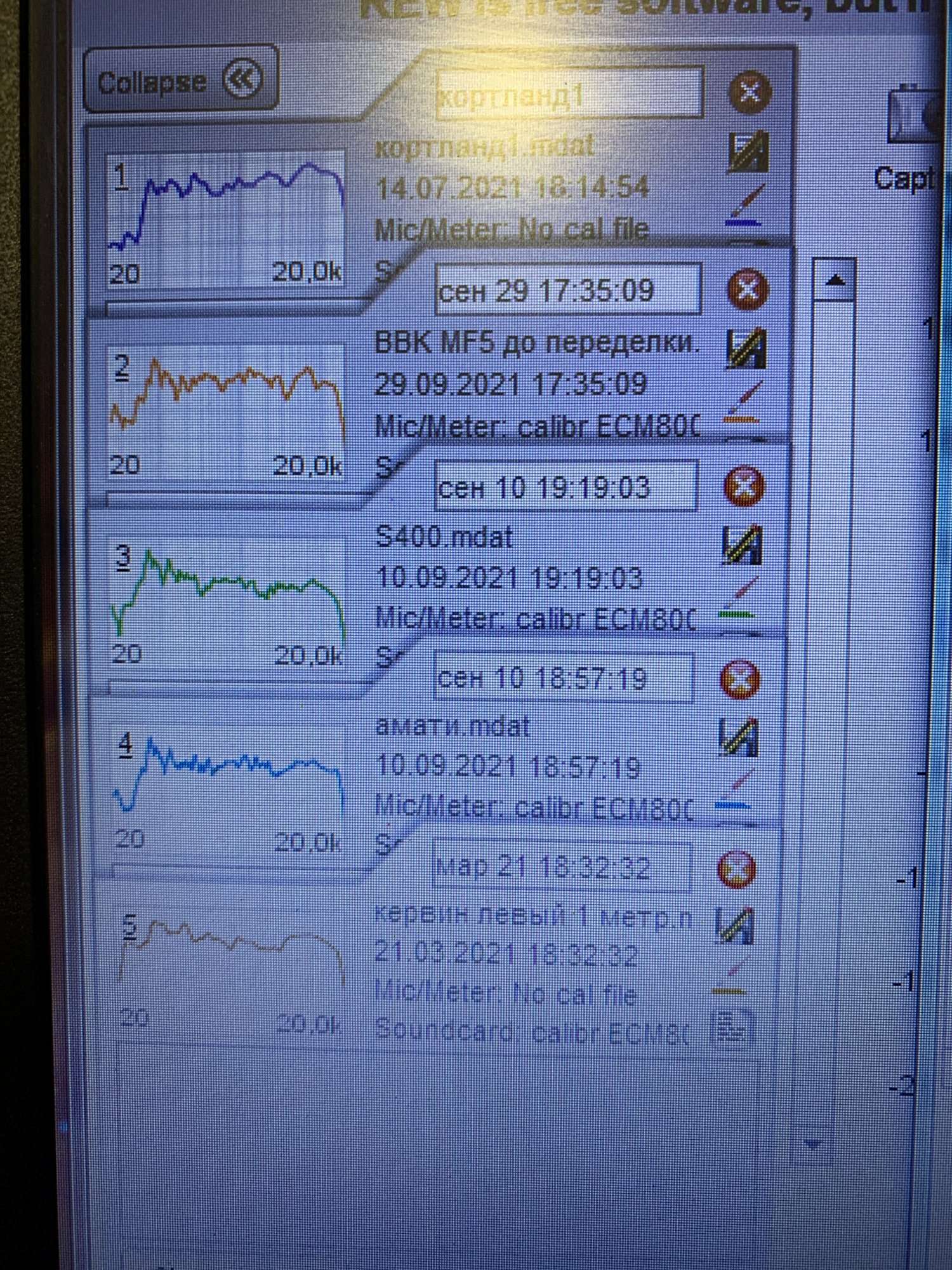

Я накладывал свою на результат измерения известных Aleks Amati.. и вы удивитесь.. какие бывают неравномерности у брендованных систем
Я знаю :). Но тем не менее...
Вот суммарно сложил пять ( но что б не такая каша была отключил два флажка, так как слишком одинаковы)ас : мои, Aleks Amati, warfedali diamond 9, Radiotechnika S400, Cervi Vega 15. Понимаете что я добивался приближенности к брендам? Заметили в графиках чаго..;)?
Широкая морда - такое благо, диву даешься, особенно овальное сечение. Александр такую отстраивал, не даст соврать.
Не дам соврать, более того, всю жизнь помню тот удивительный день в безэховой НИИРПА.
И чем дольше живу, тем больше понимаю, что настоящая колонка именно так и должна выглядеть.
На то и брендятина, чтобы рассказывать, не показывая. Чумазым не положено знать все тонкости. ты не спрашивай, ты покупай. А мы тебе сами все расскажем.И любую сказку сочиним, за твои тугрики.

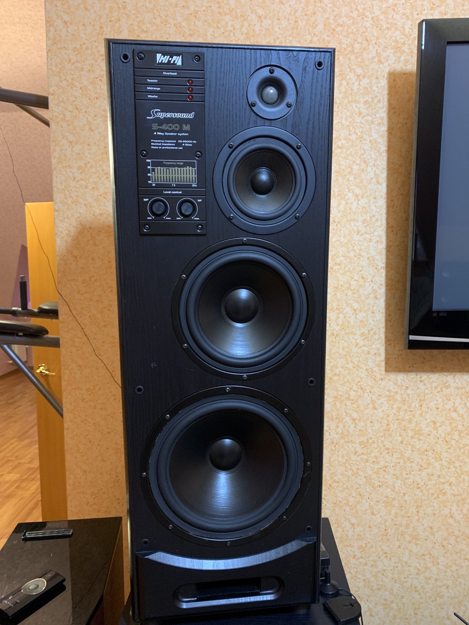

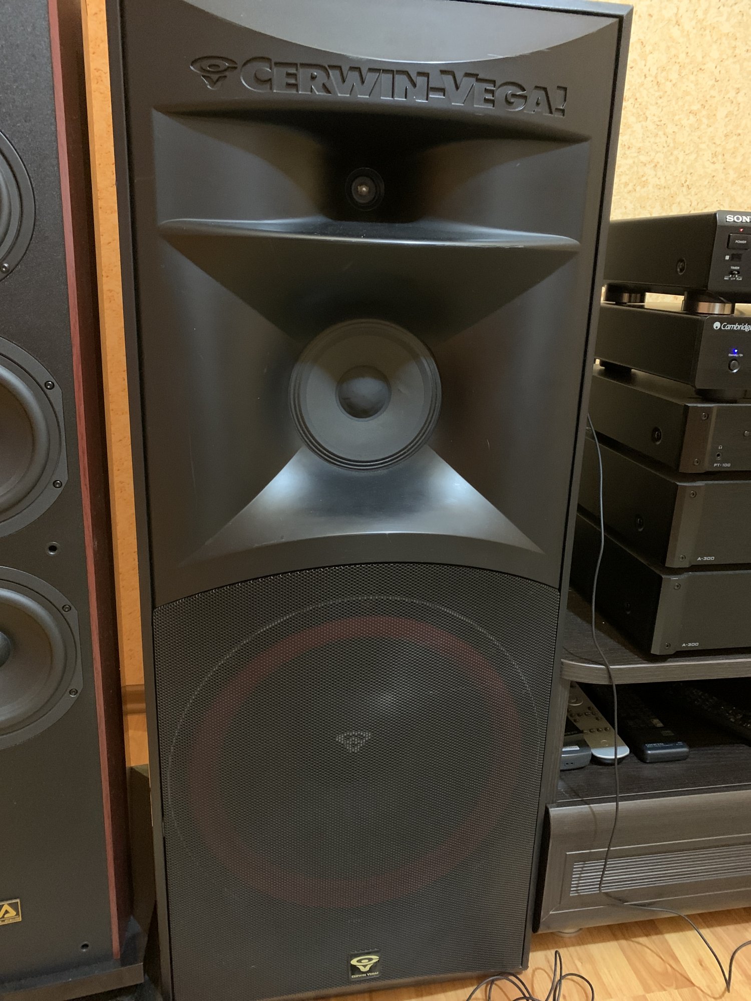

Могу показать 5 серийных АС Cortland; BBK, Cerwen Vega, RRR S400, Aleks Amati
По цветам первое фото и графики в сумме сравнения
А какой НЧ стоит в RRR S400?
вот здесь полная история этой акустики. и о производителе.
Скажу от себя, RRR не особо заморачиваются, там сплош китайские динамики ставятся или продаются ими как своя продукция.

Измерение не подписанное в нижней части точно достоверно? Калибровку повторить надо бы. И еще: растояние до микрофона и сглаживание в названии скрина желательно.
Со схемой - "Запрашиваемое содержимое..."
50дб по вертикали как то не не смотрибельно.

REW сглаживание 1/12 расстояния 1,5 м
Понимаю ваше замечание по шкале, но после замеров именитых брендов этой программой., неравномерность была 10-15 dB..
Верить приборам уже не получается, ариентируюсь на слух воспроизводя трек Yello - Monolit поочередно.. за эталонное звучание использую акустику Aleks Amati
Добиваюсь схожести и по графикам..
перейдя на параллельный фильтр проучил более сносные средние частоты
Этот красный шиш обход 2,2 мкф добавляет, 6,8 и 10 мкф в фильтре.
На измерении завал на высоких, может микрофон не попал в центр, а он может посередине оказаться с сч.

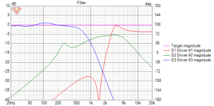

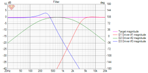

А не будете любезны вашей программой эмулировать вот эту схему
    377.3 KB · Просмотры: 160
    902.1 KB · Просмотры: 129
    362.4 KB · Просмотры: 120
Vituix уже просит сопротивление и чувствительность головок.
Не низкий раздел нч? R1 точно нужен?
Прилагаю файл проекта, можно поупражняться, если поставить VituixCAD
    12.8 KB · Просмотры: 118
    26.6 KB · Просмотры: 130
  • poor21.zip
    poor21.zip
    3.7 KB · Просмотры: 103
Прилагаю файл проекта можно поупржняться, если поставить VituixCAD
Все головки 8 ом
Паспортов нет.. брал с рук..
Да я думал даже емкость больше поставить.. 147 мкФ
Вот СЧ цепь катушка оказалась не 0,56.. а 0,49 мГн
Я 8 ом и поставил. Чувствительность в ТС параметрах есть полных, кроме твитера,
Я 8 ом и поставил.Чувствительность в ТС параметрах есть полных. кроме твитера,
Спасибо за программу.. щас со смартфона
Завтра на работе поюзаю
По вч всё таки 6,8 мкФ лучше оставить, резистор немного снизит добротность..
Думаю уровень немного приподнимется
