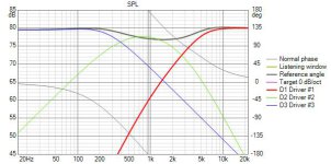

Поигрался на симуляторе, подготовил корективы в кроссовер.. теперь бы время найти пробу снять

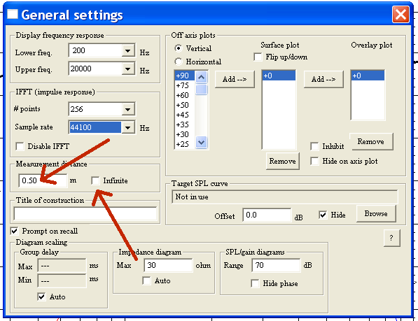

Судя по прекрасным кривулям-АЧХ полос, в симулятор заложены резисторы вместо схем замещения динамиков. Это непорядок (С).
Типа, 13 кГц имеет уровень -20дБ относительно 1 кГц? Что-то не так с измерениями. (С масштабом "50дБ/клеточку" - само собой)
VituixCAD для достоверности нагло просит данные динамиков в ящике с расстояния 1м как импеданса так и ачх,, в прочем как и LSPCAD.
Еще и просит на угловых отклонениях. Там специальная система в расширениях файла данных. Все это проситься хотя бы на улицу. Сейчас лето, пользуйтесь моментом, как Бать.

Стык сч-вч лажает.
Стык сч-вч лажает.
Третий порядок нахер , вам слушать, а не кланяться симулю придурошному.

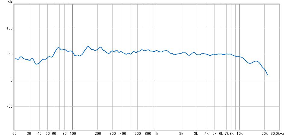

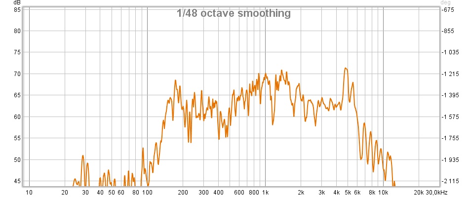

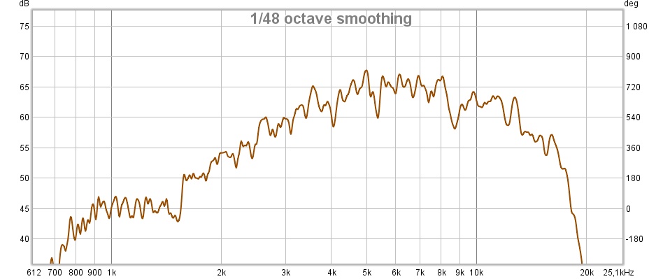

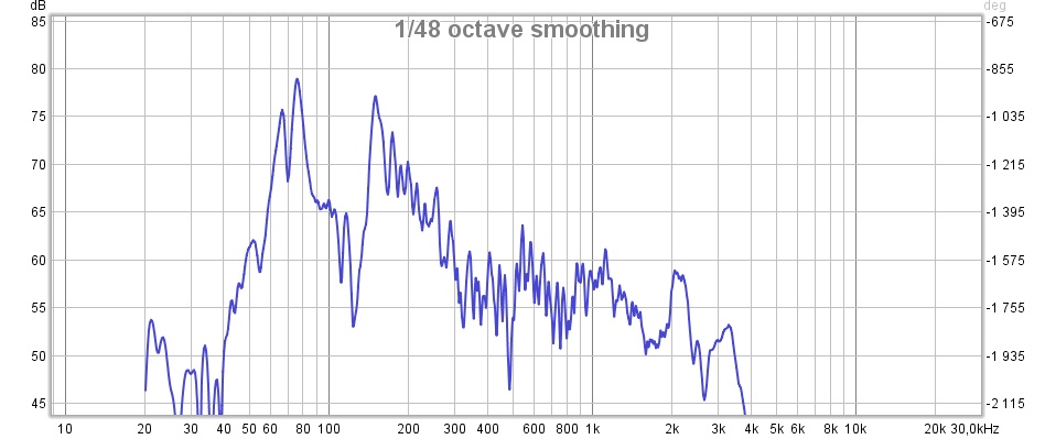

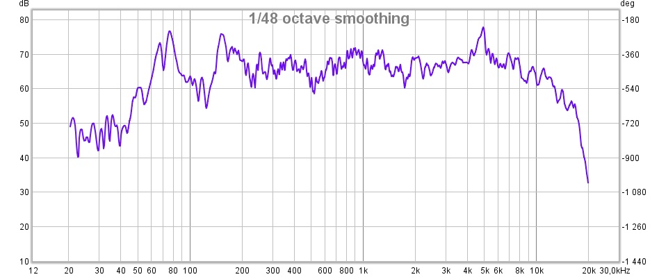

Замеры нч сч и вч и общая картина.. думаю китайская пищалка тупая..нет уровней , нет чуйки.
Джексона Били Джин включил, мне нравится напор.. по мне так всё согласно краскам😂
Фаза сложилась.. ну может найду в себе силы и вч тракт на второй перепаяю .. а так я выше 14 кГц не слышу нишиша…. Надо кого то притащить на послушать.

нагло просит данные динамиков в ящике с расстояния 1м в прочем как и LSPCAD.
Мягко говоря неточно. Просит С ЛЮБОГО РАССТОЯНИЯ, в том числе и с бесконечности. Если бы ПО УМОЛЧАНИЮ галочка стояла бы на бесконечности, с бесконечности бы и измеряли, вынеся колонки на улицу?.
В 1001 раз повторяю, что дома лучше с 50 см, 100 раз объяснял - почему, но все упрямо лезут на грабли.
Надоело. ...битесь сами.

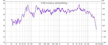

Гвоздь на 5 килах от недообваленного средника изгадит звук нещадно.Мерзкая частота,шкварки .Динамики совершенно достаточные для нормальной трешки, постараться и получится.А пока что есть полено,которое строгать и строгать.
Сделайте сглаживание 1/6, а то не картина, а жесть.
Не согласен. Судя по 1196A199-9D47-41FB-906B-775A3C69B6DC.jpeg, до 13 кГц она очень даже ничего. Зато есть вопросы к измерилке. Снимите АЧХ БЕЗ микрофона, поставив вместо него делитель 1:100, узнаем АЧХ электрического тракта. Ещё снимите АЧХ шума в помещении, с включенным микрофоном, но отключенным усилителем, для увидеть пороговый уровень. Похоже, он 46дБ.

Полосы с фильтрами или без? Простите, но при таковкском сглаживании вообще непонятно.
С какого расстояния и по каким осям снято? Всё всегда указывайте, а не то ишачить долго будем ))

Недообваленный = плохо обрезанный сверху. Тут обрезание не поможет, пик 5 кГц ухи высверлит однозначно. Режектор в помощь.

Естественно я с симулятора перенес всё в кроссовер... и делал замер.. колонки тяжелые, так стоя и лопачу... паять приходится прям в проёме сч(там разместил крос)..
ок. сглаживание поставлю запрашиваемое, 5 кГц я решил задушить увеличив индуктивность в среднечастотник.
