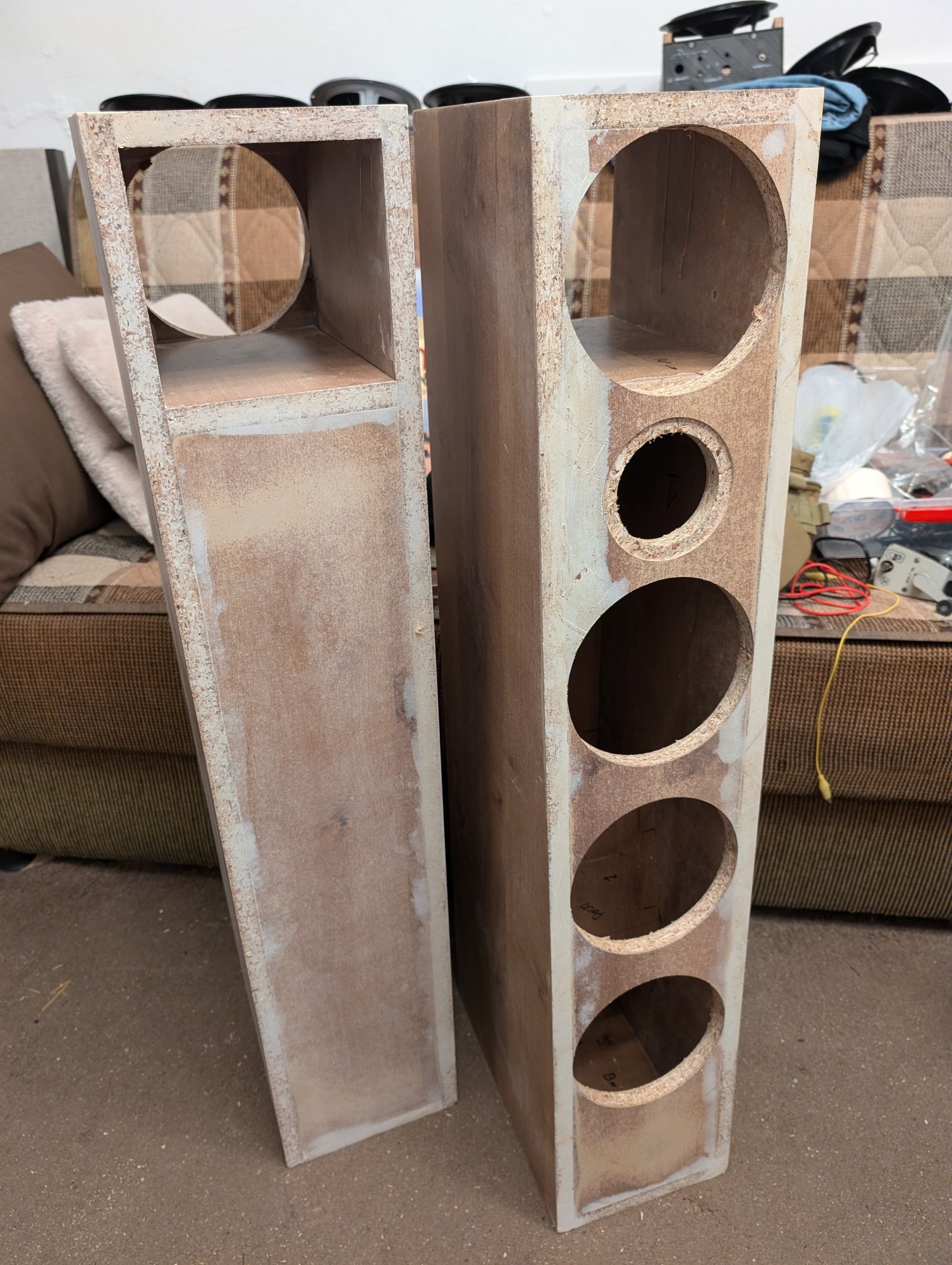

Корпус нарисовался такой:
Сверху СЧ в отдельном отсеке. Возможно без задней стенки - т.е. ОЯ. Или ПАС, или... В общем конструктив позволяет эксперименты.
НЧ, ВЧ и ПИ в нижнем отсеке. ВЧ будет изолирован отдельным колпаком.

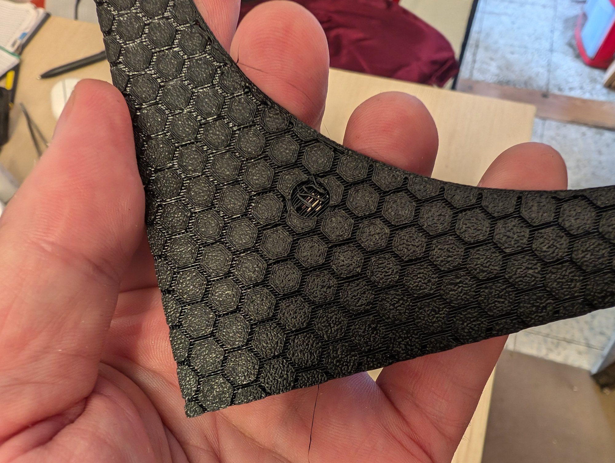

Вся практически морда закрыта декоративными фланцами:
С сотовой фактурой - ну это просто для красоты.
Следствие - возможность сравнительно безболезненно менять динамики. Особенно СЧ - нет уверенности что с таким лопухом подружусь, ну и вообще...
Так же хочу фильтры поместить в верхний отсек, что позволит довольно оперативно их менять и подстраивать...

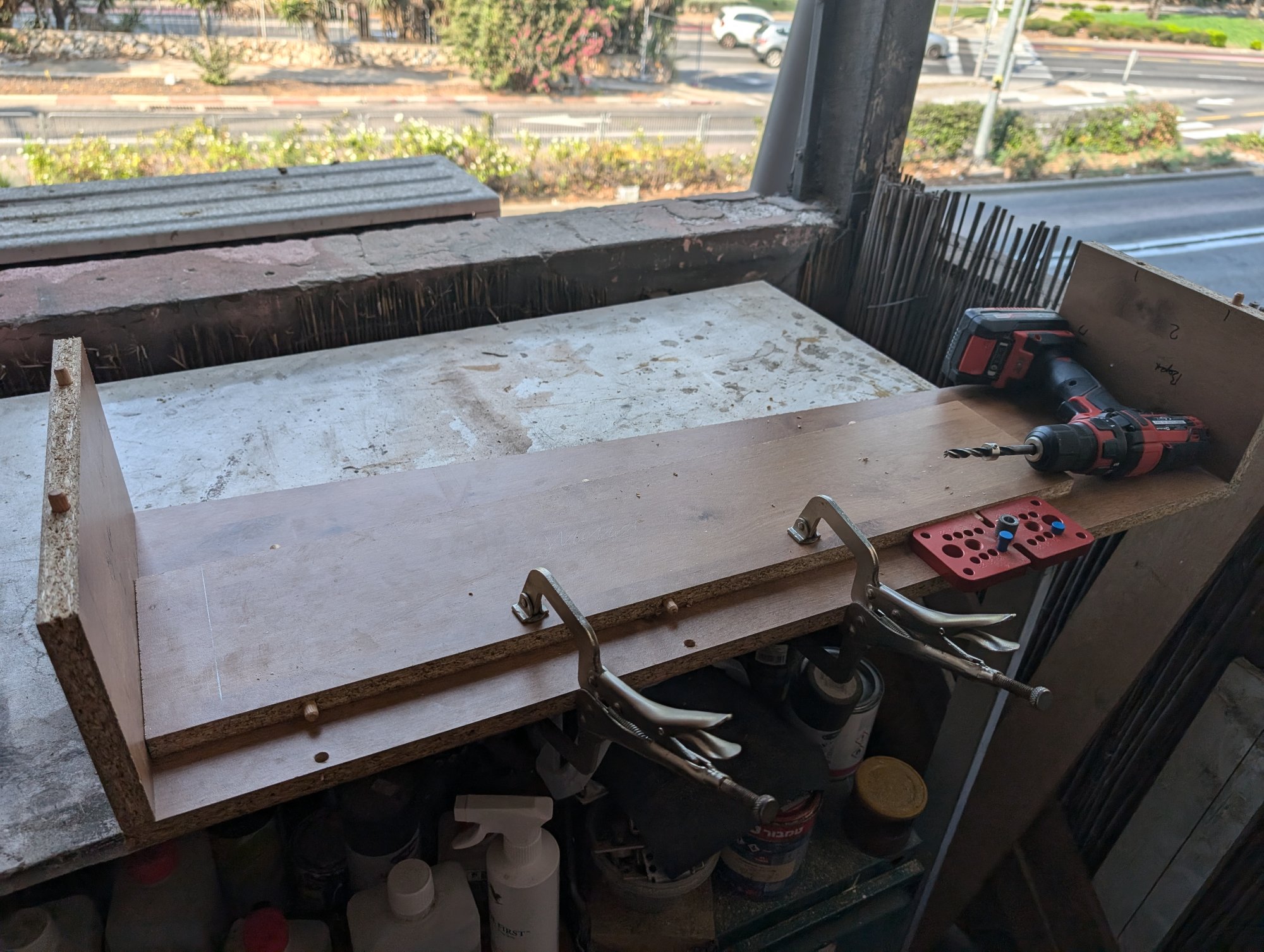

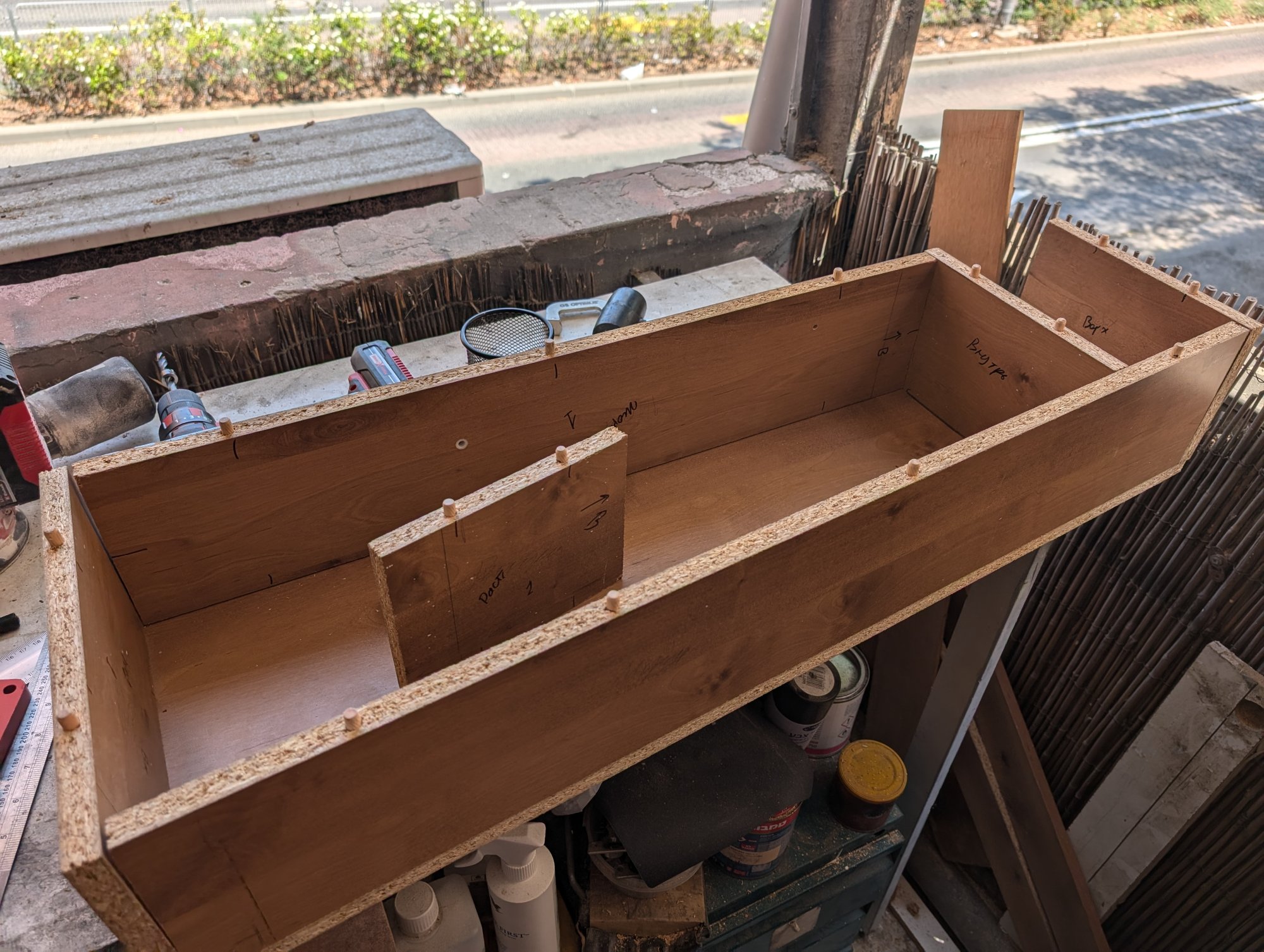

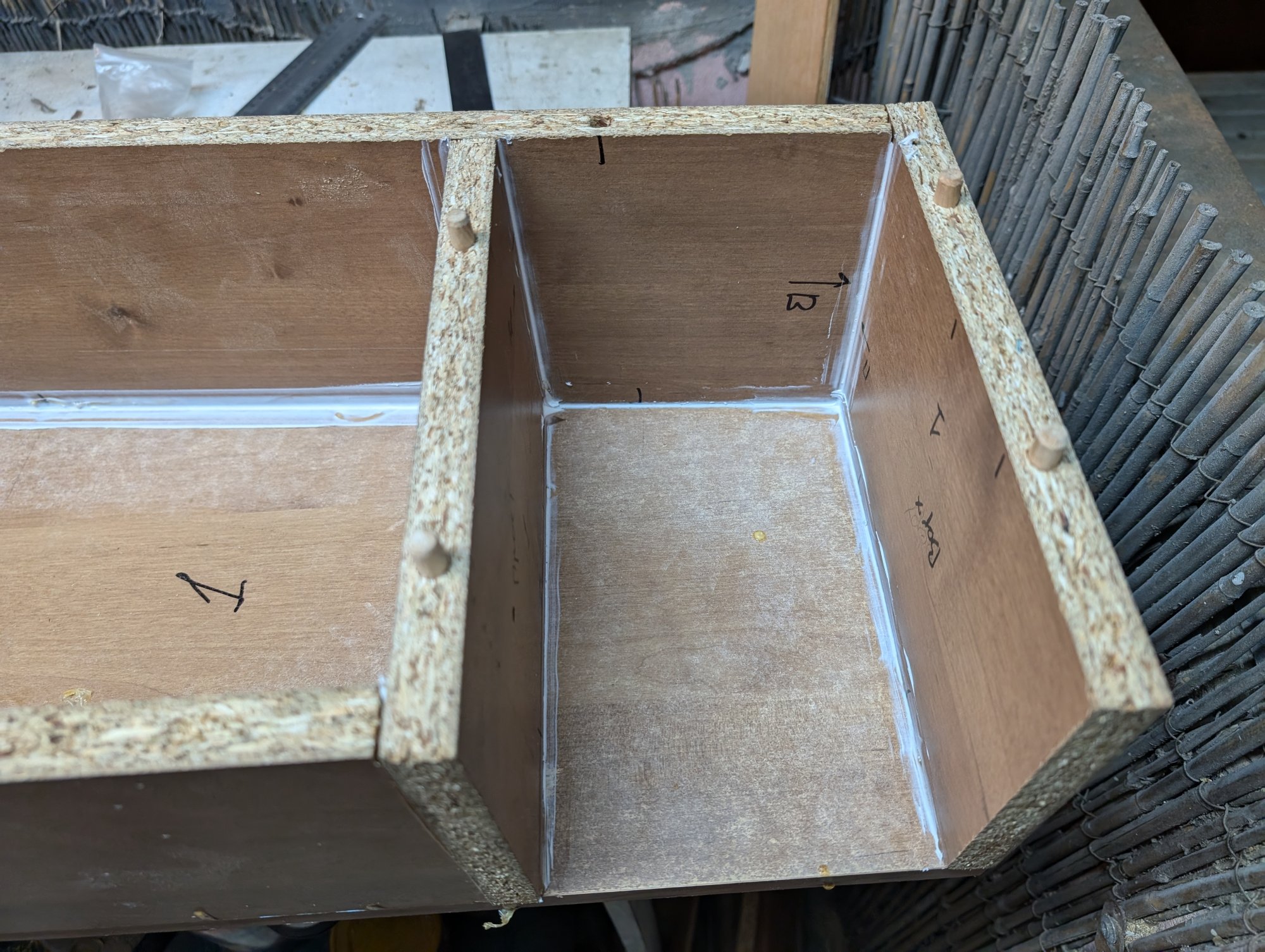

Собирать буду, как уже привык - на шкантах и ПВА.

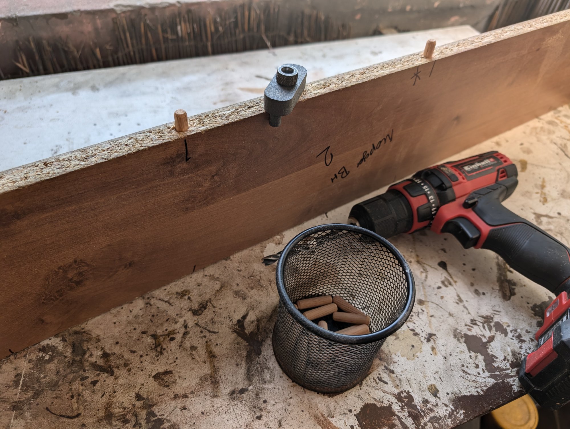

Первым делом сверлю отверстия под шканты в торцах, везде где надо. Помогает несложная приблуда:

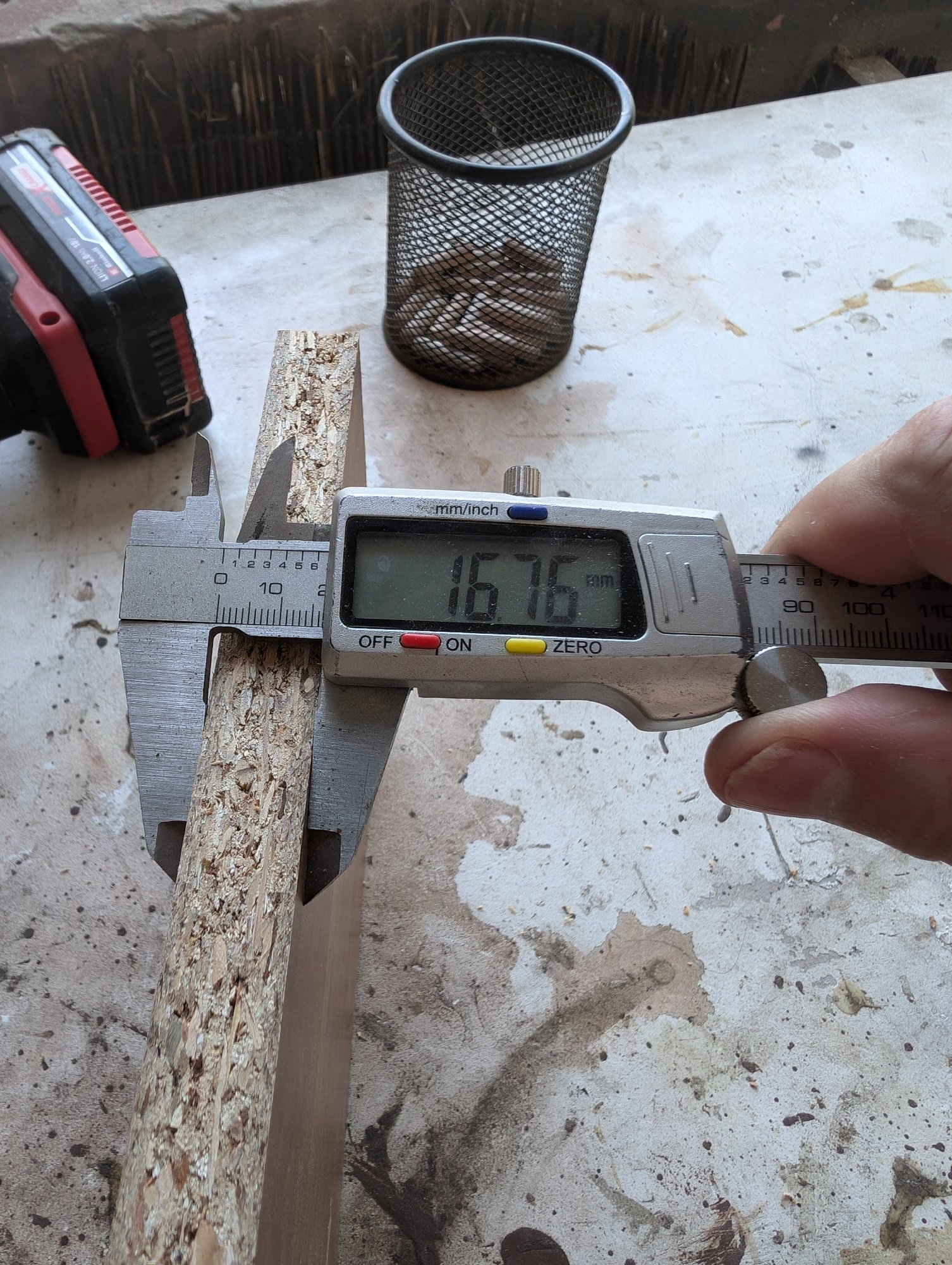

Теперь нужно замерить толщину материала:
на следующей приблуде выставляю ближайший размер в (+):
Теперь нужно точно спозиционировать детали, которые будут соединяться:
И алга.
В Хайфе не нашлось шкантов нужного размера. Нормально?
Пришлось купить длиной в 40мм.
Напечатал кондуктор, тихонько матерясь, отпилил штучек 100:
Продолжил сборку. На улице (а значит и в мастерской) +32. Так что работаю "мелкими перебежками" - 15 минут по ковырял, и под кондиционер, отдыхать =)

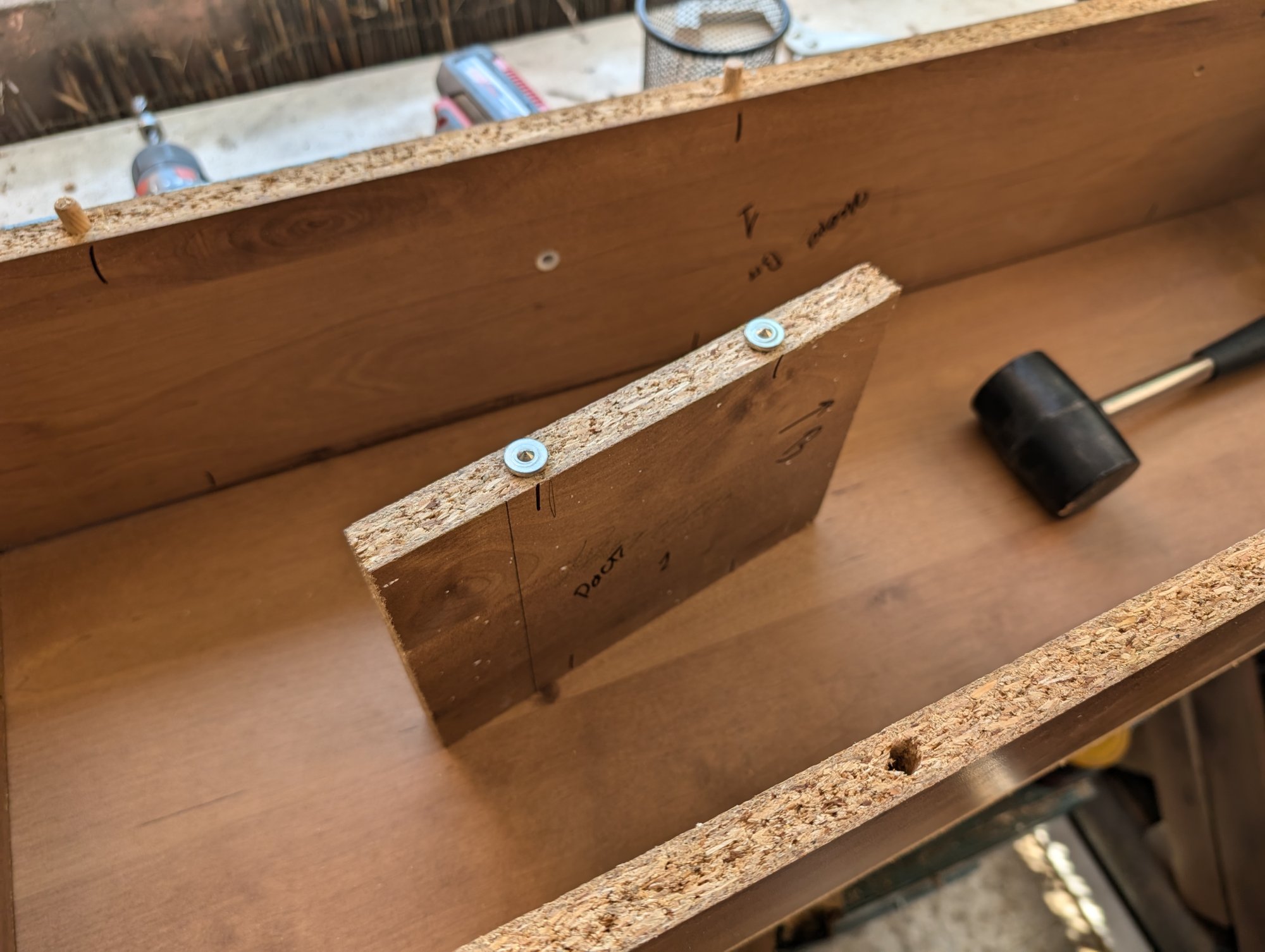

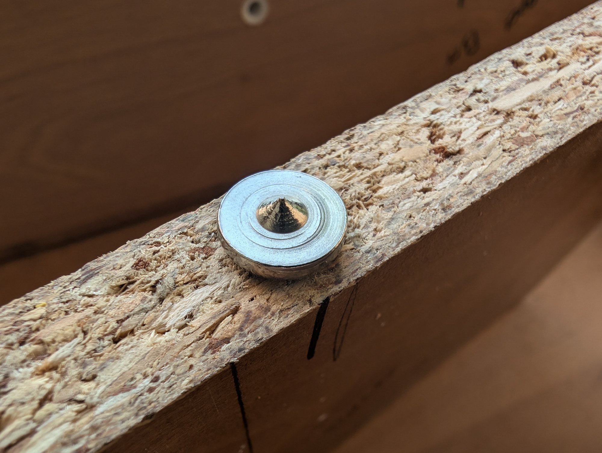

Еще одна архиполезная оснастка:
Вставляется на место шканта, деталька устанавливается на нужное место
Пара ударов киянкой, и есть точная разметка:

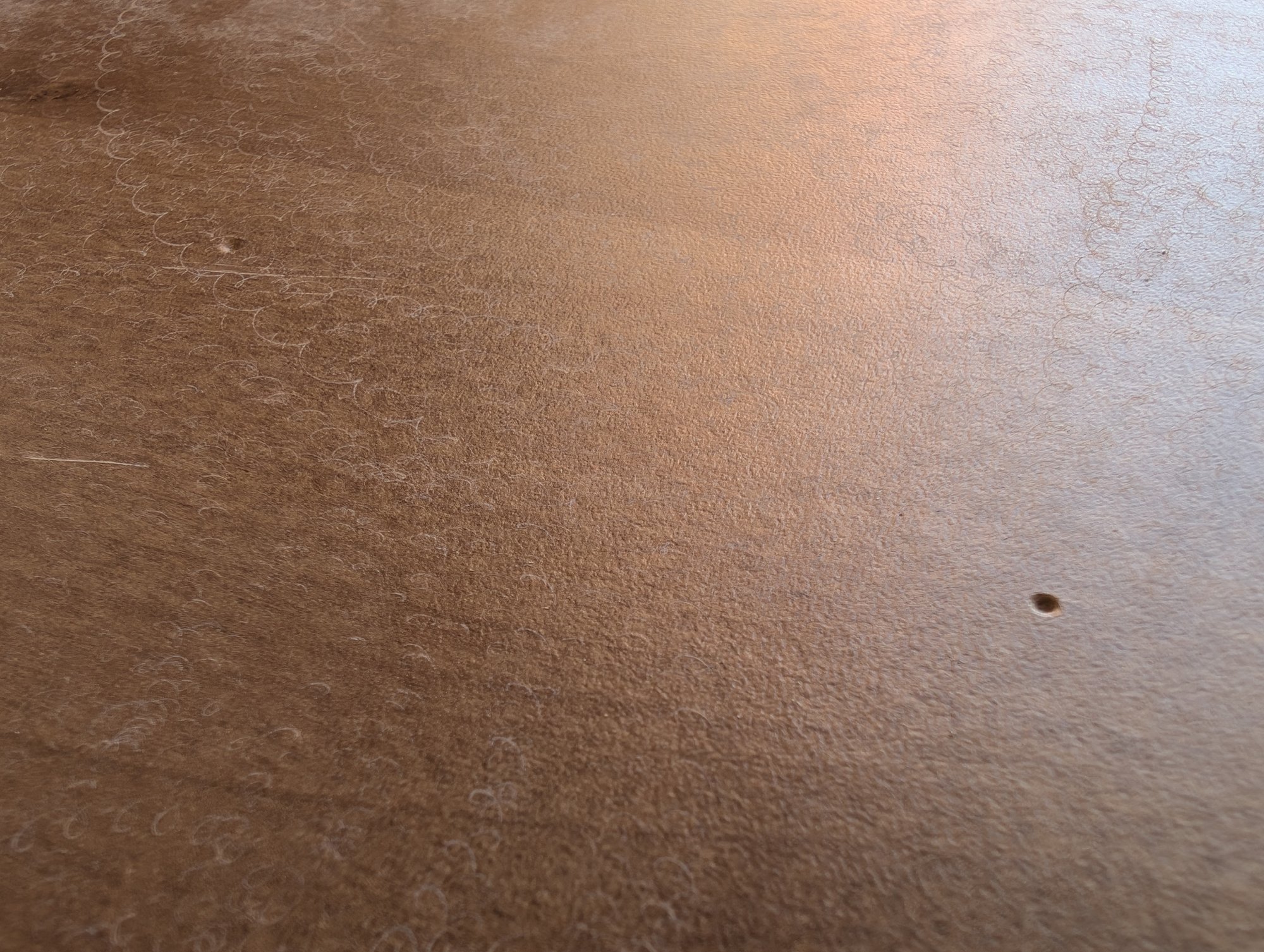

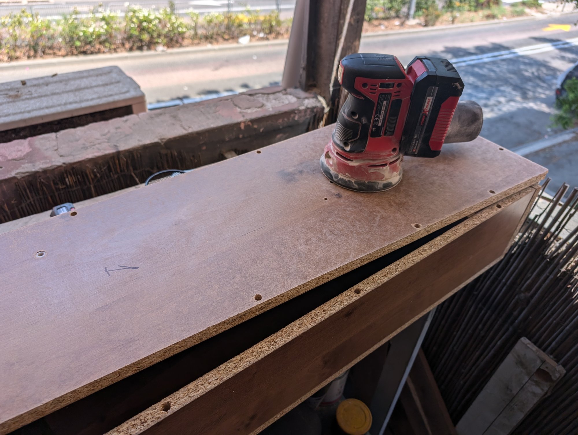

После сверловки всех отверстий прошкуриваю крупной наждачкой все прилегающие поверхности:

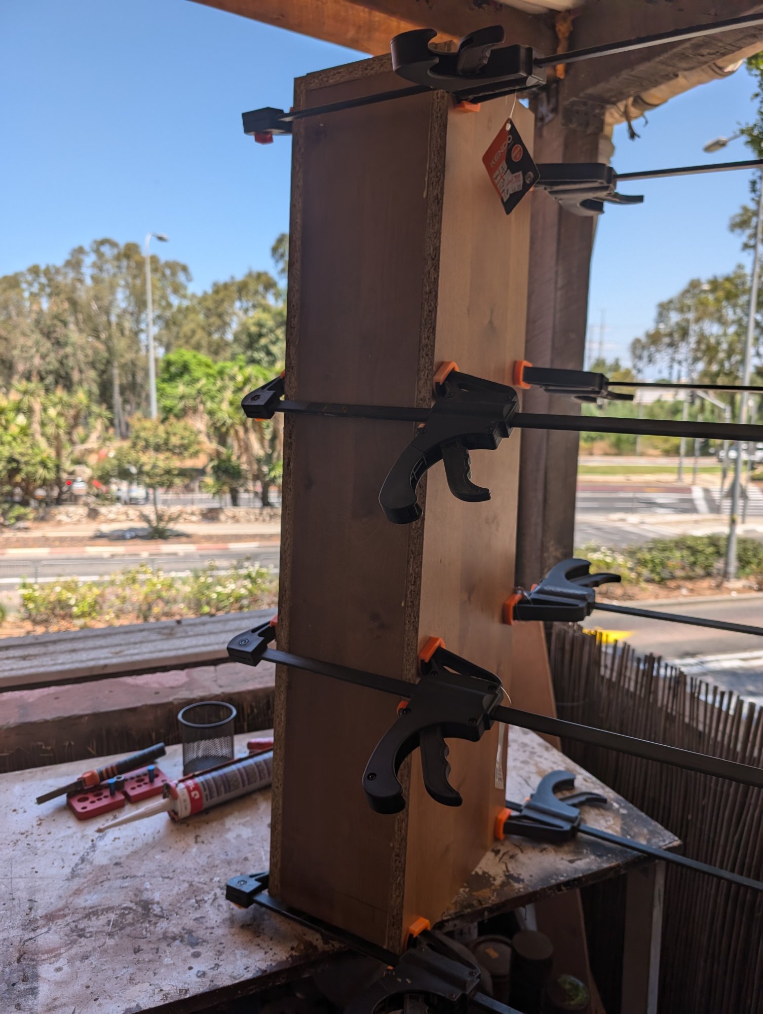

Теперь пора клеить.

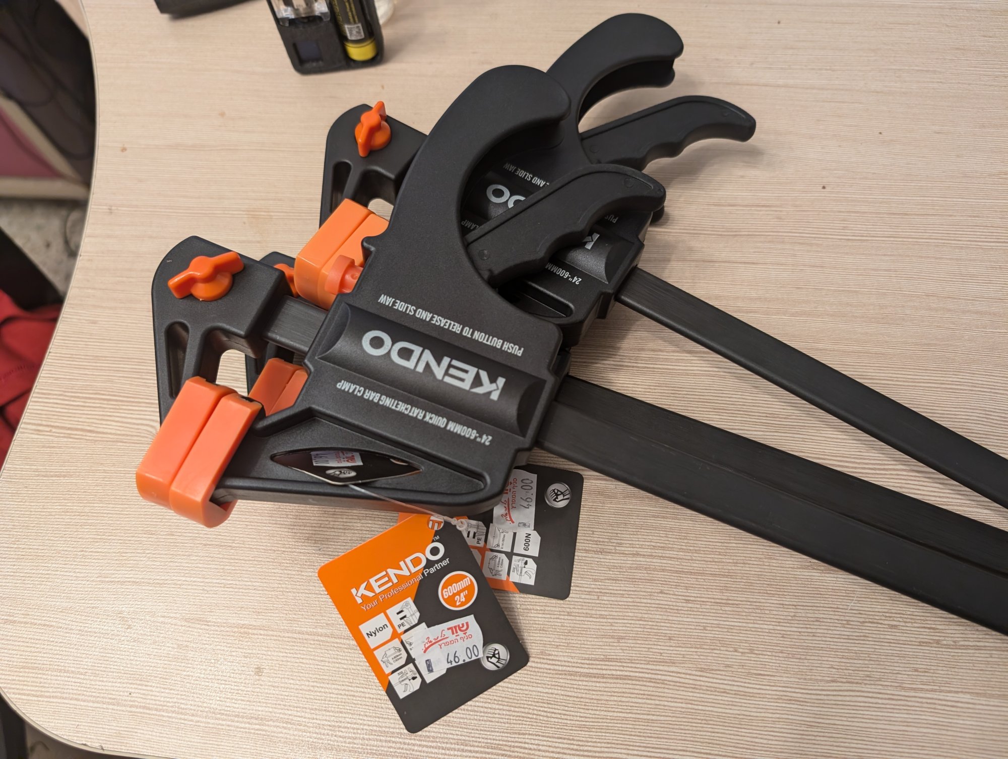

Правда струбцин маловато, надо что-то придумать из веревок?
Или плюнуть, и разориться еще на пяток струбцин?
Тоже маялся с нехваткой длинных струбцин, но прайс на них негуманный.
А так(?) – длинные шпильки, гайки-барашки, пару деревяшек или уголков😉

Знаешь, вот не уверен, что критически дешевле будет... Шпильки, гайки.... шекелей 30-40. Струбцина быстрозажимная 40см, чуть дешевле полтинника.
Да, из метровой шпильки получится пара струбцин, но... Думать буду.

В общем, догулял до магазина, посмотрел, посчитал...
Если из шпилек и гаек делать - будет процентов на 10-20 дешевле готовой. Да еще пилить-строгать. И результат, скажем так, далек от идеала.
Так что купил 3 штучки, на 600мм:
По 1000 российских примерно.

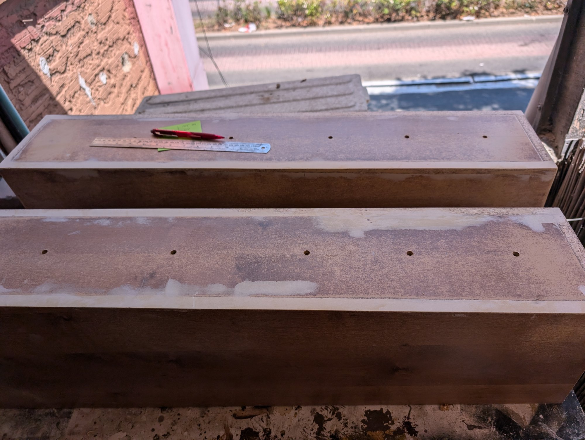

Вчера промазал все швы акриловым герметиком - в этот раз решил к вопросу герметизации подойти по основательней.
Последний шов (боковушка) промажу через дырки для динамиков, позже.
А пока приклеил, сушу:
8 струбцин - ровно столько сколько нужно.
Продожаю.
Зашкурил и зашпаклевал:
В этот раз разорился на полиэфирную двухкомпонентную шпатлевку - надоело маяться с латексной.
Следующий этап - разметка под фрезеровку отверстий

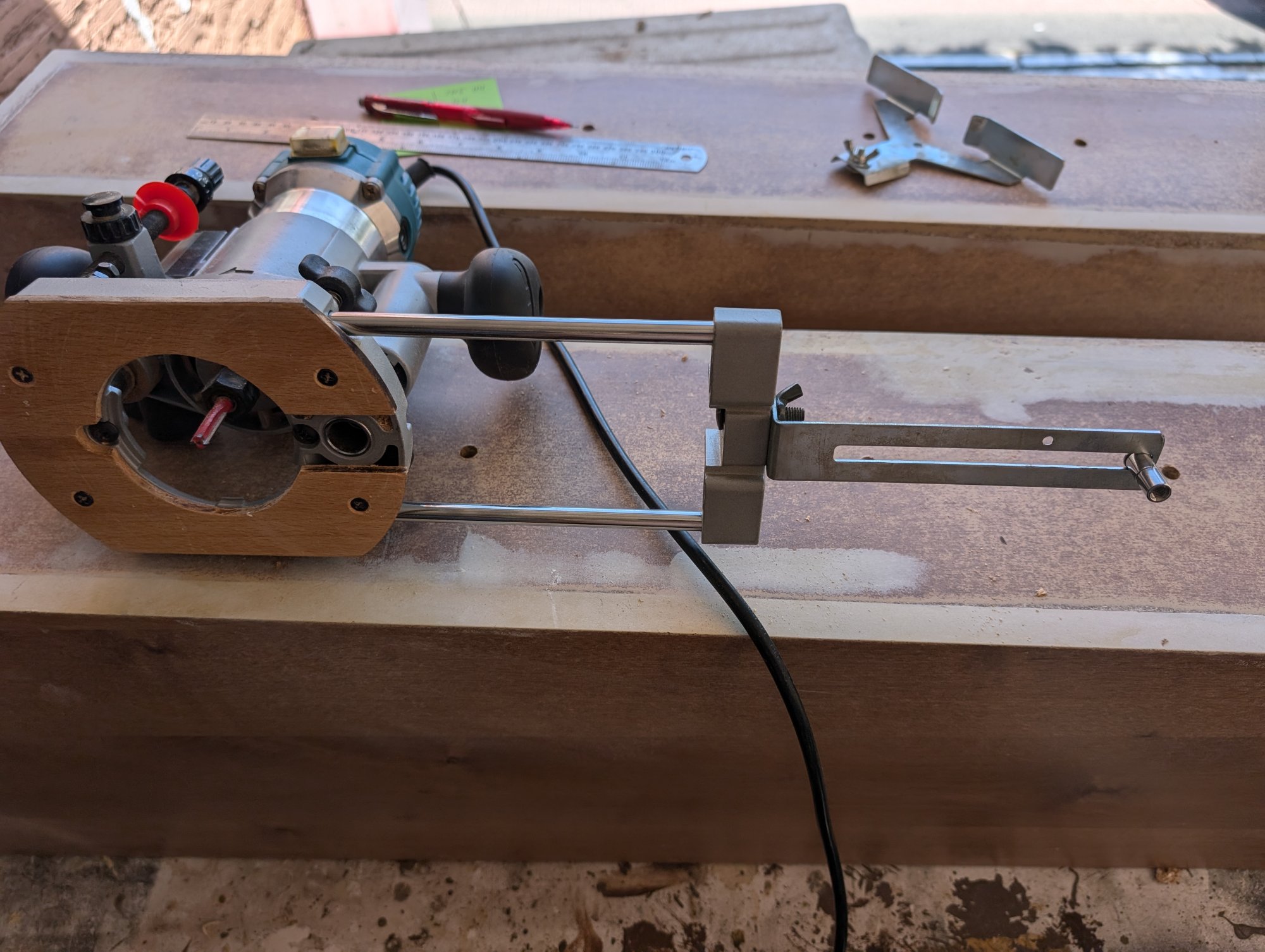

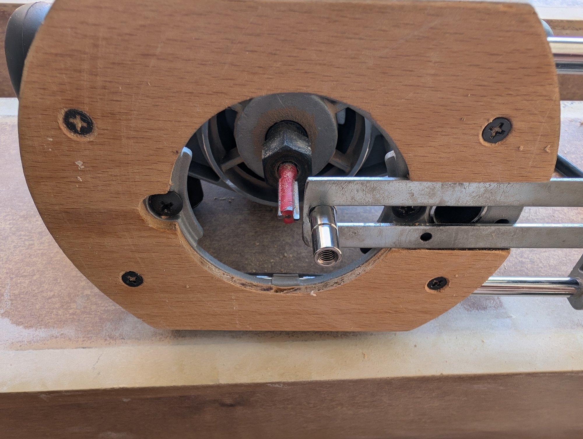

Сразу покажу свой вариант циркуля для фрезера.
В комплекте с базой шел параллельный упор:
там есть прекрасная планка с пазом. Вот туда вкручивем шпенек, и циркуль готов, практически бесплатно. Минимальный и максимальный радиусы:
максимум 330мм, минимум чуть меньше 20.

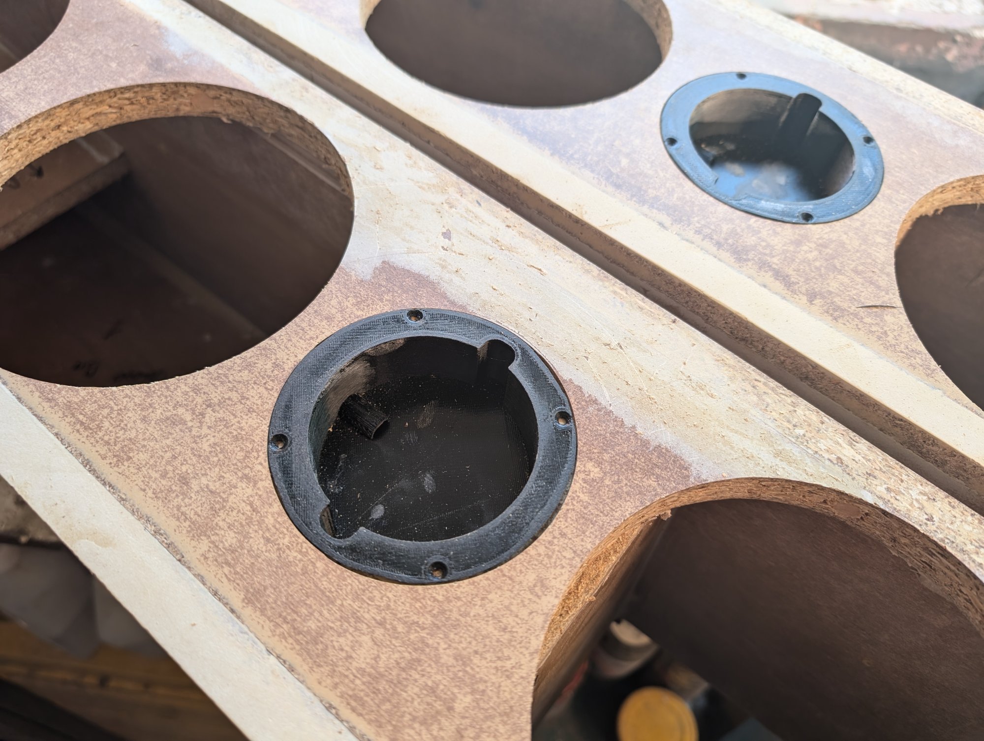

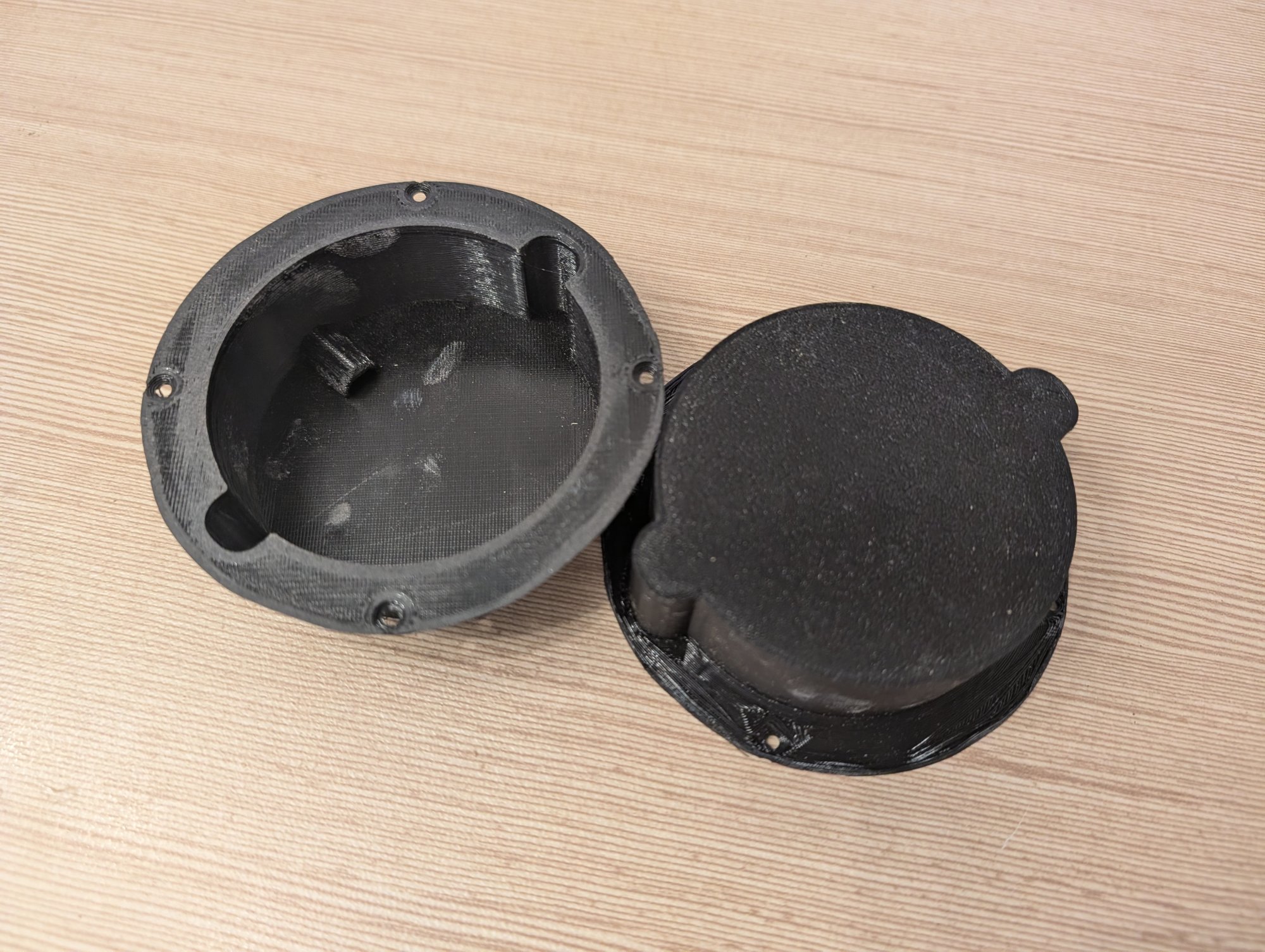

Боксики для Пишал:
Влажность дикая, пластик отсырел, принтер гонит дичь...Но как то напечатал.
(сушкой уже озадачился, да)
Вот так они на месте. Буду клеить на силикон, или еще какой герметик.
Под терминалы посадка, утопил заподлицо, для разнообразия. Тоже на герметик.

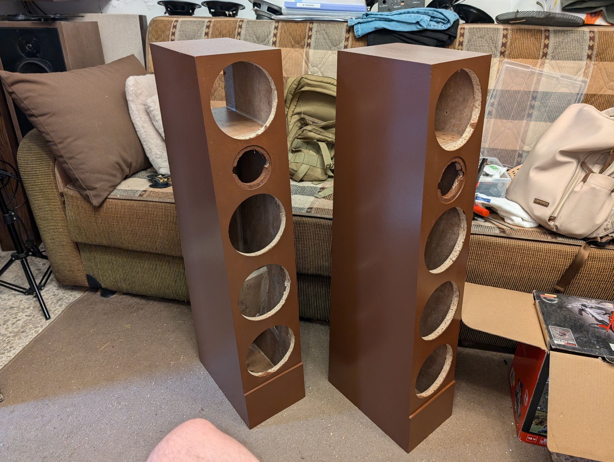

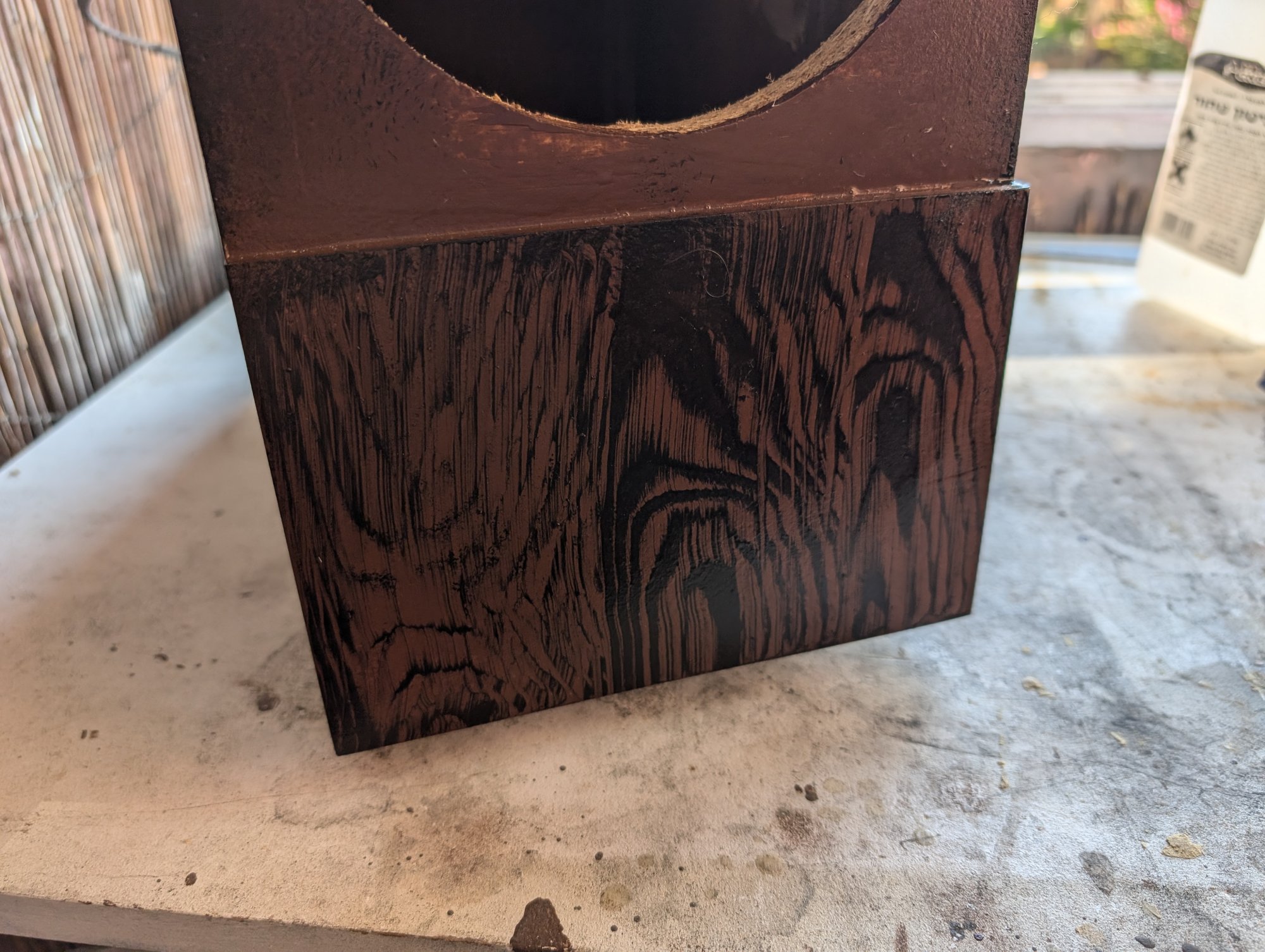

Покрасил в 3 слоя алкидной эмалью, самой банальной, более-менее приличного оттенка:

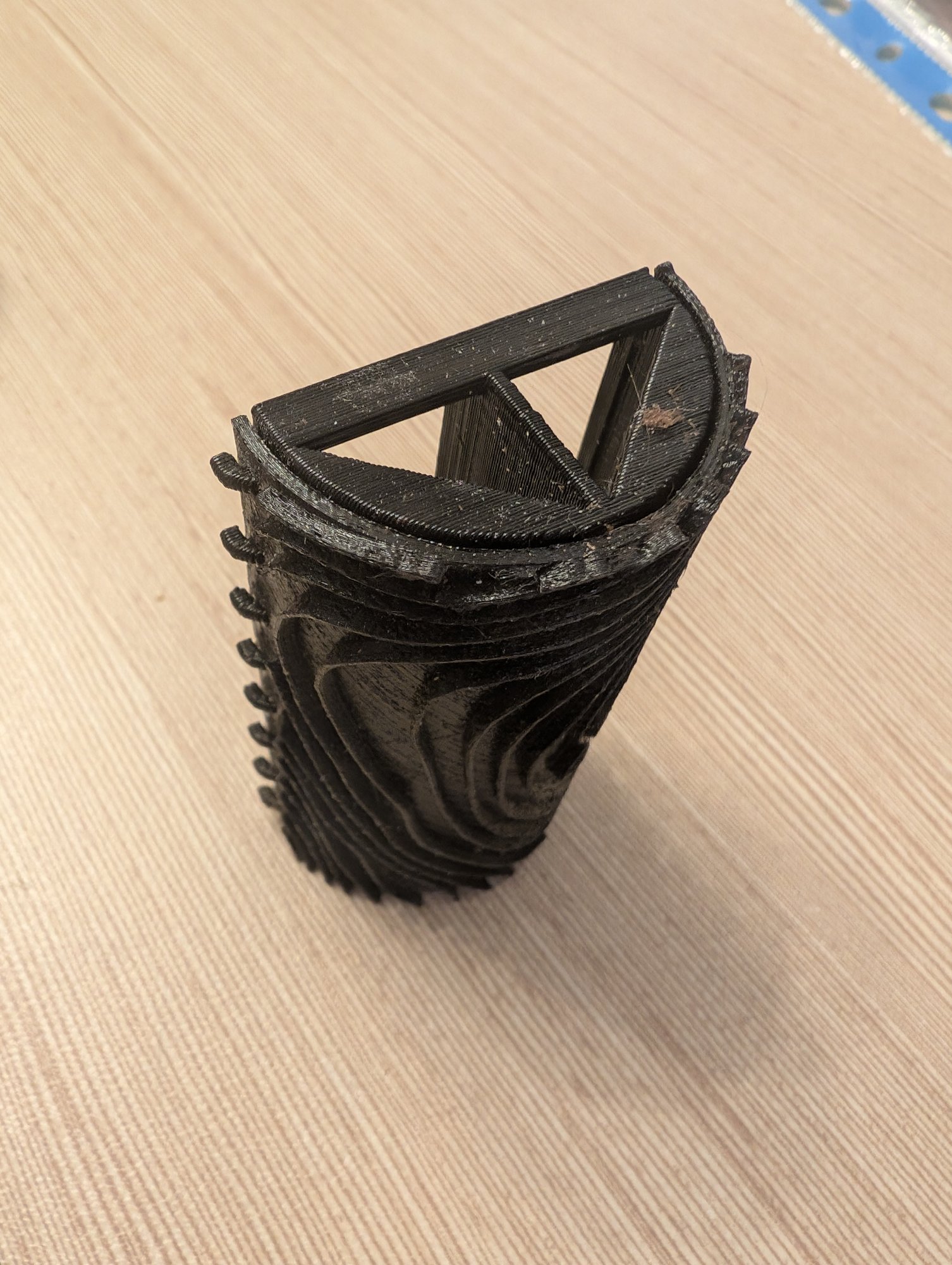

Немножко шливанул 400кой, и на следующий этап - нанесение "деревянного" рисунка.
Для этого использую такой шпатель:
Раньше у меня был покупной, с каким-то номером патента на жопке, но неудачно оставил его в растворителе - повело и расколбасило. Пришлось напечатать свой. Получилось, кстати, лучше. Благодаря естественному рельефу от печати, он добавляет мелкий рисунок, что оживляет результат.
Для рисунка использую ту же краску, но чуть разбавленную, и с добавлением черного пигмента.
Краску наношу валиком, максимально тонко, и "стираю" шпателем, покачивая его в разные стороны.
Далее легкая шлифовка и лак.
Ставлю три (в третьей степени) пузыря за работу!
2 слоя лака "сатин":
На том и закончу с корпусами.

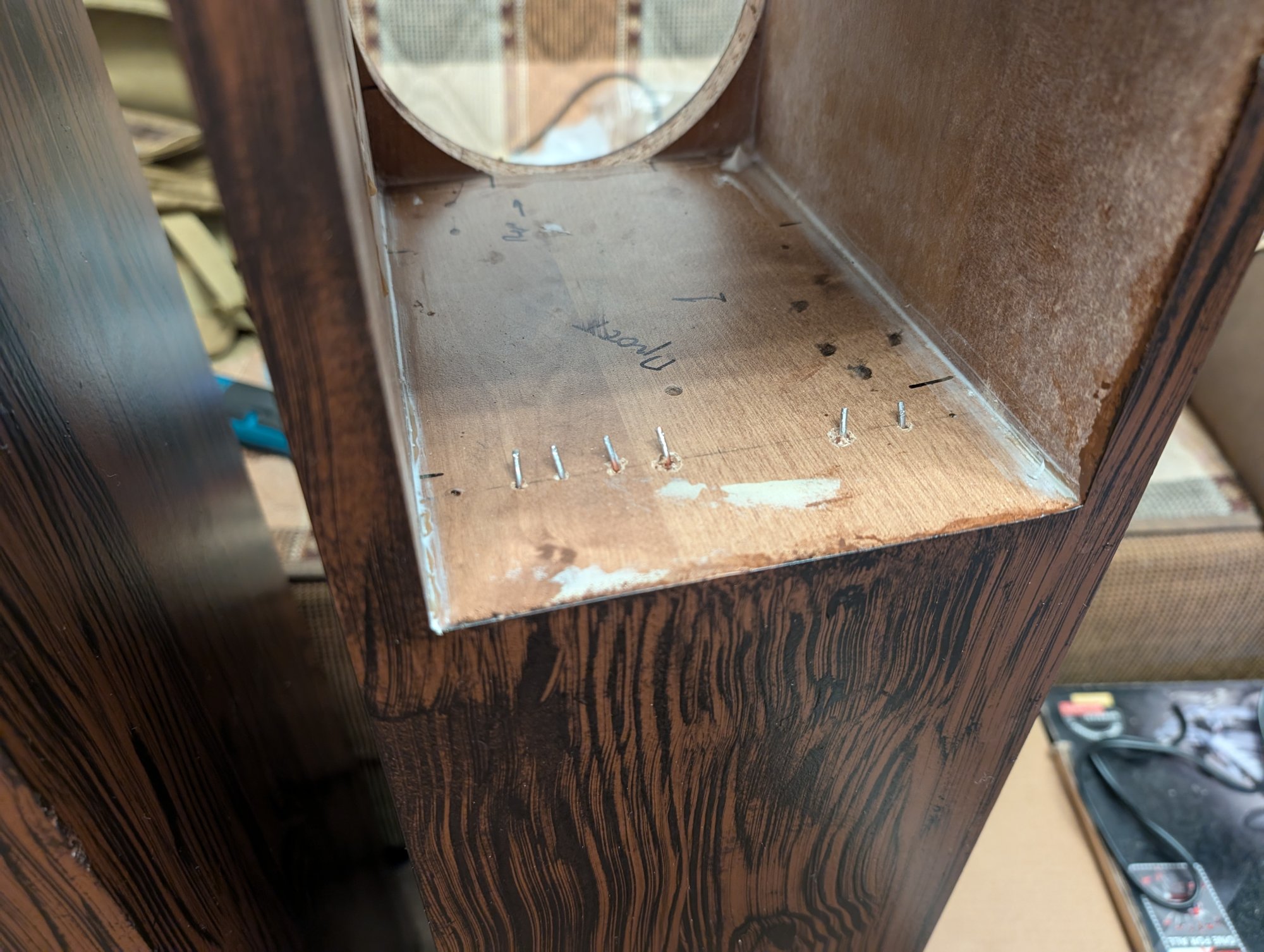

Раскидал провода и шелобушки:
Соединение верхнего и нижнего отсека через медные штырьки. Пока так вставлены, после пайки залью герметиком.

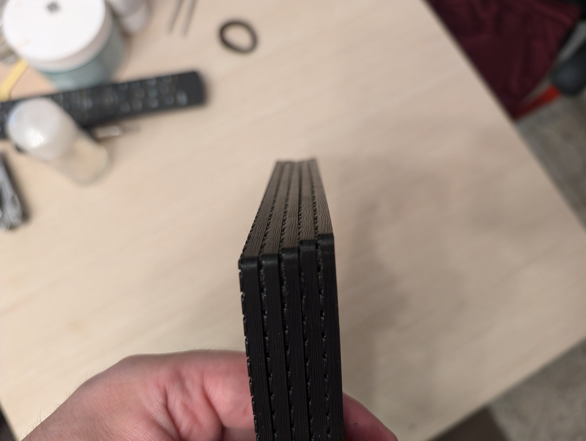

Наконец доехал АБС пластик, начал печатать фланцы:
Дело не быстрое, каждый по 2 часа печатается...
И еще такая засада:
Выгибает дугой.
Попробовать погреть феном, чтоб выпрямить?
Так же не очень нравится как блестит внутренний слой:
Думаю, задуть черным матовым... Наверное.
Ваши мысли?
Для ABS же открытые станки вообще не предназначены из за сквозняков и нестабильности температур
И да и нет. Что-то высокое - да, порвет к чертям.
Мои фланцы - в самой высокой части - 5мм, толщина стенок- 1-1.5мм
Все печатается нормально, не расслаивается, углы при печати не отходят. Но при осывании идет дугой. И КМК Принтер с термокамерой тут мало чем поможет - естественная усадка АБС. Уж такой это дурной материал.
И таки прогрев с феном, на 120гр., решает - достаточно не сложно оказалось выровнять. По паре минут на деталь.
