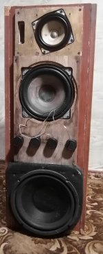

Немного предистории: летом прошлого года на работе начальник захотел выбросить какую то древнюю советскую колонку. А так как я работаю автомехаником широкого профиля то я попросил её себе с целью посмотреть её работоспособность и если все норм заказать с али какой нибудь усилитель с блютуз и флешкой чтоб собрать бубнилку в рабочий бокс.
Осмотр выявил следующее корпус рассохся а динамики живые, колонка была 10мас-1.с али пришёл усилитель, из старого шкафа был собран корпус с фи набор динамиков 10гд30б и 25гдн-3-4 подключены параллельно и ВЧ автомобильный ORIS Gr t34 через фильтр от 10 мас-1.внутренность коробки задемпфировал 20мм самоклеющимся поролоном для авто. Лежал лист такого в гараже. Все получилось здорово. Бас не бубнит, высокие не песочат, даже на максимуме все жанры идут на ура. По цене в 1000 рублей себестоимости все огонь.
С тех пор тема акустики своими руками плотно засела в голове.
Много читал, но информация без практики плохо усваивается в голове. Были Куплены по случаю пара 20 аср 1.прослушаны и пока отложены, у всех друзей знакомых собраны все советские динамики, колонки,найден один эквалайзер и усилитель(по причине недостаточности знаний отложены до лучших времен).
На данный момент в голове упорно сидит мысль изготовить 3 полосную ас с интегрированным сабвуфером,есть рабочий макет с таким набором динамиков:
25гдн-3-4, ВЧ 4 штуки 1 дюймовых твитера с заявленной чуйкой 97 дБ, 4 ом и мощностью 5 ватт. Сабвуфер mistery 10 дюймов с усилитем от авто.
На данный момент это все собрано в коробке с габаритами(ВхШхГ) 850х320х280.отсек сабвуфера ЗЯ с наружними габаритами 400х320х280 внутри отсека закреплён усилитель отсек задемпфирован слоем технической ваты. Второй отсек 400х320х280 в нем смонтированы блок питания от компьютера, фильтр частот от 10ас225, китайский усилитель с блютуз с заявленной мощностью 50 ватт, 25гдн-3-4 и 25 гд26 установлены вровень с передней панелью и соеденены параллельно но в противофазе, на слух это дало более слитный звук,ткже и имеется порт ФИ размером 25х75 труба ещё не установлена да и вообще нужен ли он вопрос открытый, ВЧ установлены на передней панели и соеденены последовательно(иначе на максимуме начинали песочить).
На передней панели колонки имеется накладка собранная из трех частей в которой имеются фрезерованые отверстия под установку динамиков. Поверх этой панели думаю установить декоративную накладку из мдф или фанеры обтянутую тканью.
Весь корпус вырезан из ДСП толщиной 18 мм.
Интересуют советы, критика, и помощь по фильтрам.
