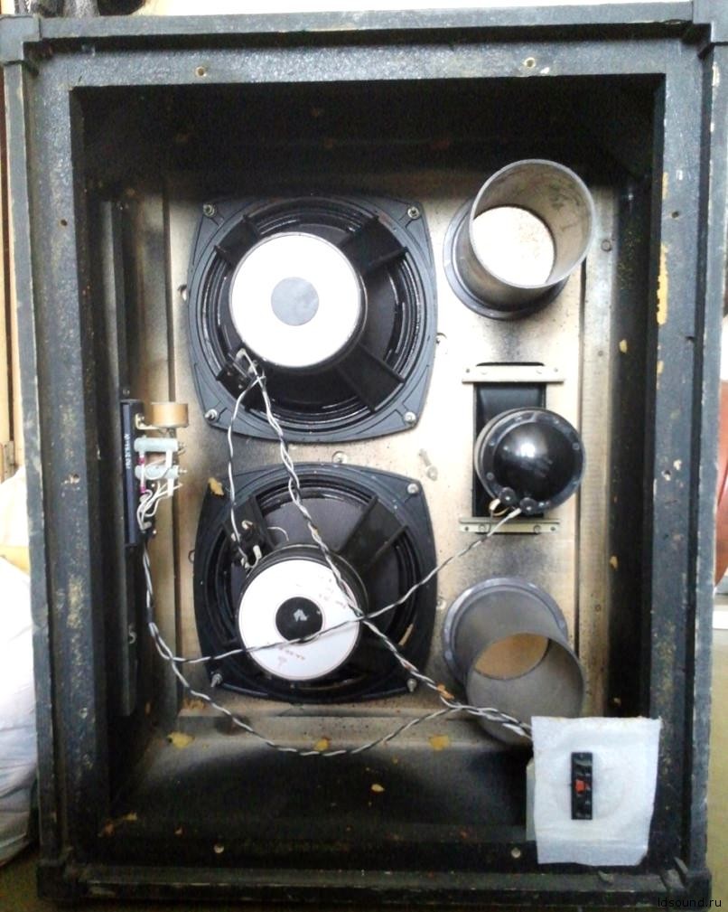

2-х полосная АС с фазоинвертором
Номинальный диапазон частот: 50 – 16000 Гц
Паспортная мощность: 100 Вт
Номинальный модуль полного электрического сопротивления: 8 – 30 Ом
Используемые динамики: НЧ: 2 х 4А-32-2, ВЧ: 1 х 1А-22
Габаритные размеры (ШхВхГ): 802х632х388 мм
Масса: 45 кг
30А-188 «ЛОМО» | ldsound.info
Изготовитель: Ленинградское оптико-механическое объединение, выпуск с 1985 года. Назначение: для воспроизведения звука в комплексах звуковоспроизводящей аппаратуры для вокально-инструментальных ансамблей и в системах звукоусиления и звуковоспроизведения. Технические характеристики: 2-х полосная...
