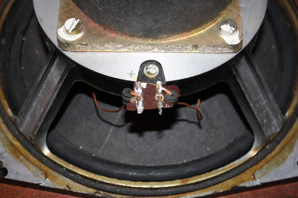

Такие результаты на данный момент. Разборку - сборку освоил, подгонку зазора по индукции, размагничивание - намагничивание.
Это главное
Предложу 4 вариант: одну систему недомагнитить до 0,75Т и оставить пару МС для НЧ.
В роли донора СЧ и ВЧ не вижу их по массо-габаритным параметрам.
Проблема в том, что те неодимы которые у меня есть, при установке на керн поднимают индукцию на пару сотых. Т.е. было 750 становится в лучшем случае 770-780.
Проблема не в неодиме а в том, что керн выше верхнего фланца, поэтому прибавка максимально до 0,1Т

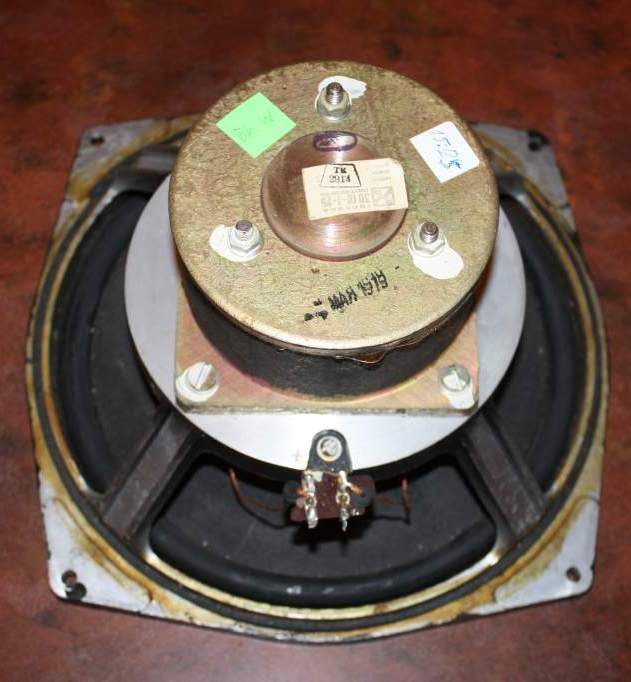

Получил посылку от Meshin'а, за что ему ещё раз огромное спасибо!
Итак, ещё одна МС от 30ГД-1

Теперь я разберу новый магнит, почищу от ржавчины и намагничу заново, судя по актуальным параметрам - должен выйти близнец для моей МС.
А можно напомнить что в итоге планируется?
Тут и напоминать нечего.
Просто была пара МС - и появилась возможность пересобрать их и намагнитить. Одна как оказалось - косячная.
До этого планов особых не было на эти МС - думал потом отреставрирую 30ГД-1, но передумал.
