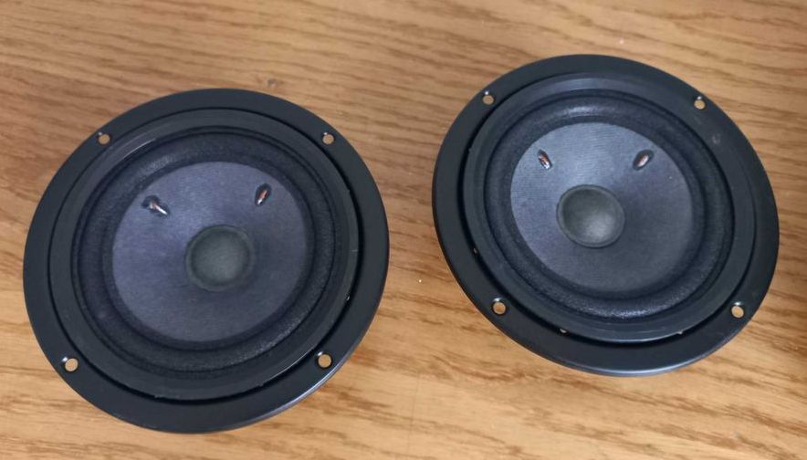

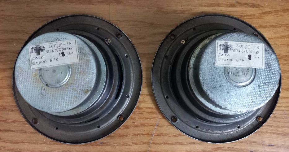

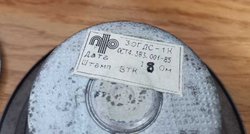

вот такие еще есть Ивано-франковские 30ГДС-1К, на штампованой корзине, может кто знает, что эти собой представляют?
Наверное, редкий зверёк - 30ГДС-1К не попадались ни разу.
Пылезащитный колпачёк похож на аналогичный тому, что в 20ГДС-3.
А диффузор напоминает таковой от 30ГДШ-1.
После распада СССР стали странные модели динамиков попадаться.
К примеру, я как-то видел 50ГДН-3-4 с гордой надписью 150ГДН-Э-4. Продавец клялся, что это некий "Экспериментальный", с импортными блёстками. Но внешне от 50ГДН не отличался. То был 94-й год.
Нет, у 30ГДШ-1-4 другой диффузор:
Да вот похоже. что тот же диффузор. Даже выводы разведены одинаково.
Просто верхний подвес прикреплён по-разному.
Посмотреть вложение 16944Посмотреть вложение 16945Посмотреть вложение 16946
Виталий твои? Такие ставили в АС Карпаты, уже в 90-ых.
не, не мои, увидел на олх продают пару новых за 650 грн.

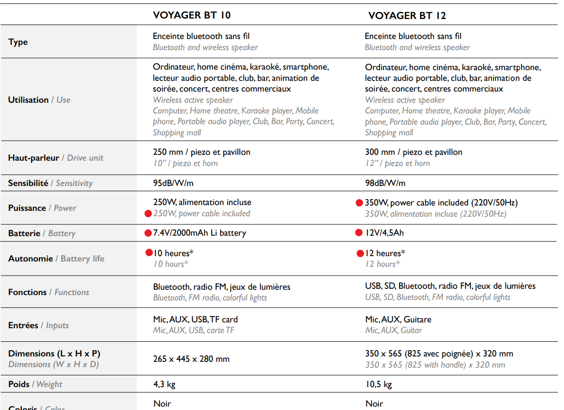

На ОЛХ много интересного... Продаёт человек ВЧ динамик от колонки Эльтакс, но стоял он как СЧ)))
Параметры динамика не нашел, зато зашел на eltax.com. Скачал "каталог", упёрся в такое
Посчитал и получил 1,4 Ватта от батареи на протяжении 10 часов для ВТ-10. Что такое "250 W"? Куда мы катимся? (((
Параметры не нашел, зато зашел на eltax.com. Скачал "каталог", упёрся в такое
так тож РМРО вероятно :)
