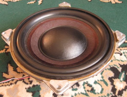

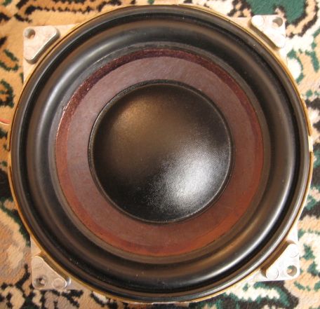

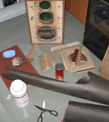

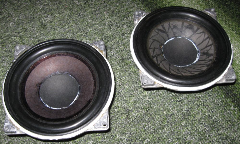

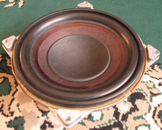

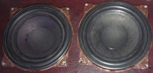

Давно, более 11 лет назад переделал я свои первые НЧ динамики 35 ГДН-1-4. Просверлил керн диаметром 12 мм и сделал 8 отверстий под ЦШ. Так же заменил колпаки на жесткие. На одном из динамиков приклеил магнит на отталкивание такого же размера, от 30 ГДС.
Больше фото: https://ldsound.club/index.php?threads/35-gdn-peredelka.562/#post-23783
Попробую придумать теперь из них что-нибудь, если выйдет.:)
Скажу сразу, что проект будет ради забавы и не претендует на повторение.
Динамики не разминал, вот что показали замеры без оформления (красная кривая - с двойным магнитом):
Частоты резонанса 43,2 Гц и 40,6 Гц. В оформлении для вычисления всех ТС параметров завтра проделаю замер в ящике.
Ящик объемом 26.8 л.
В архиве кривые в корпусе и без корпуса.

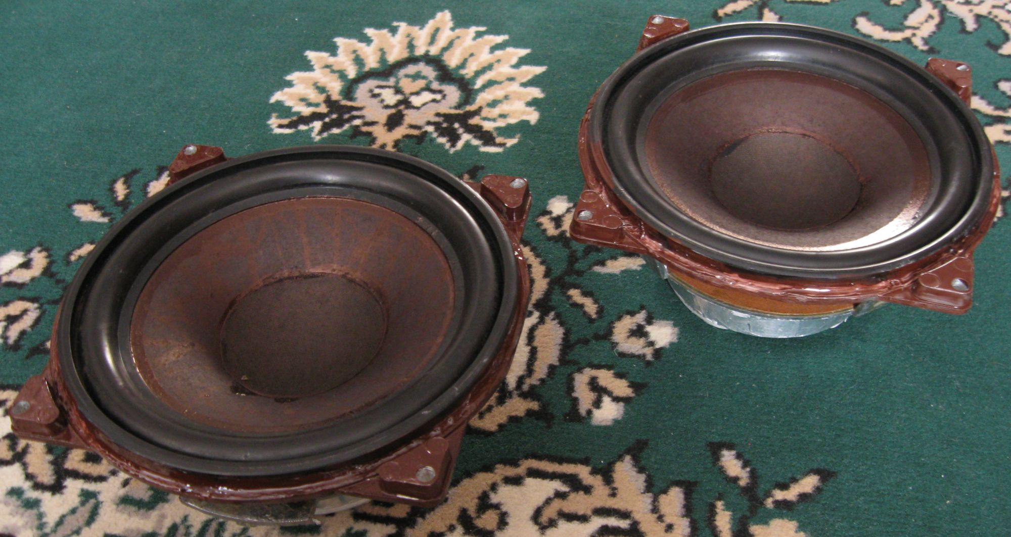

Не поверите, для этого я их тогда и делал. В корпусе 25АС-121 поставил друг за другом, как не включал - баса не получил, вернее с одним динамиком бас был намного лучше.

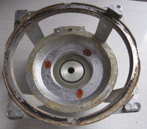

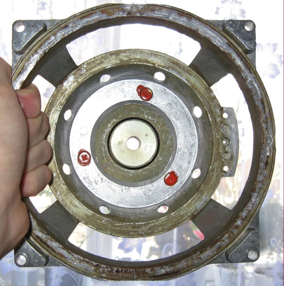

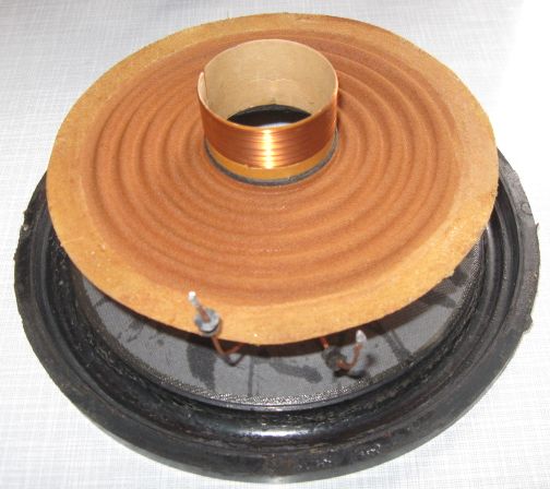

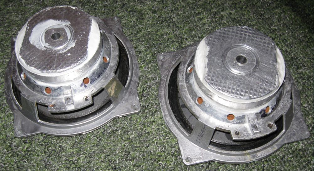

Иэх! Я когда-то ( и не вспомню уже) тоже занимался подобными "извращениями.
Только отверстие в керне однако на 8,2 мм сверлил. А может и на 12,0 с персчёта отверстия в керне 75ГДН. И под ЦШ, опять же однако, штук 12 или 16 отверстий на 6,0 мм. Причём закрывал их латунной сеточкой.
Обмотка самодельной лентой на плоскость в четыре слоя. Колпак из донышка пивной банки прямо на стык каркаса катушки и горла диффузора. И да, противомагнит. Но подход был не столь тщательным. Характеристик динамика не снимал и где он сейчас, не вспомню.
Может отдал кому, может завалился куда.

Именно) Вот и получился у меня такой "горбун")
Резонанс в корпусе 25 л:

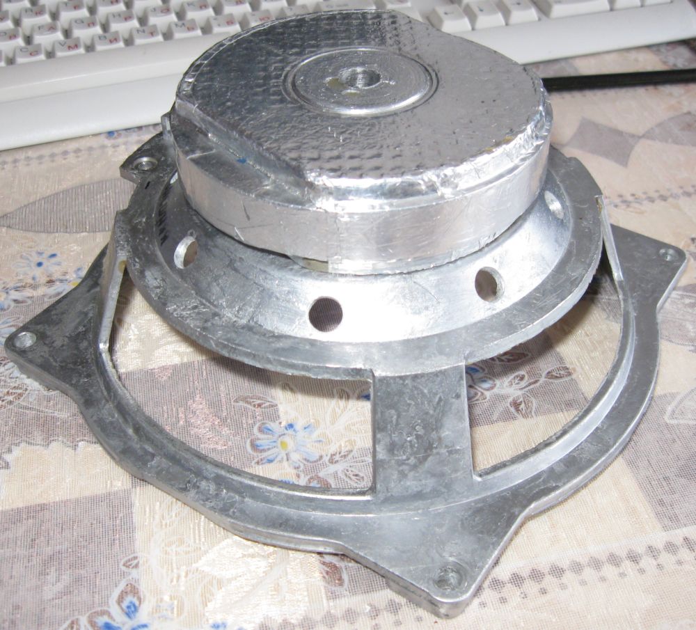

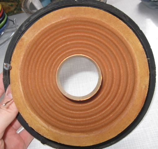

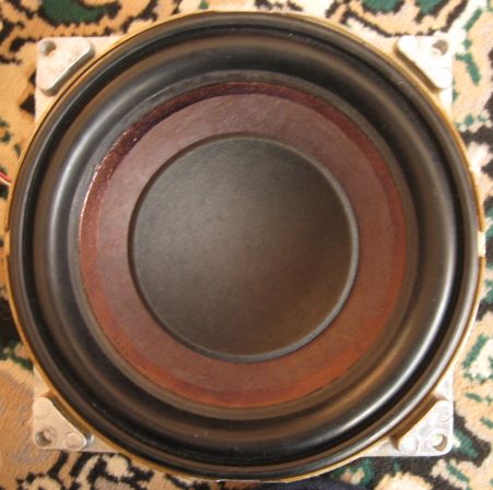

Нашел еще фото по данной работе. На диффузоре еще проливал полоски суперклеем, в общем полный фарш.
35gdn ldsound.club  (1).jpg35gdn ldsound.club  (2).jpg35gdn ldsound.club  (3).jpg35gdn ldsound.club  (4).jpg35gdn ldsound.club  (5).jpg35gdn ldsound.club  (6).jpg35gdn ldsound.club  (7).jpg35gdn ldsound.club  (8).jpg35gdn ldsound.club  (9).jpg35gdn ldsound.club  (10).jpg35gdn ldsound.club  (11).jpg35gdn ldsound.club  (12).jpg35gdn ldsound.club  (13).jpg35gdn ldsound.club  (14).jpg
ДимБол
14 Янв 2020
1,178
539
53
50
4,994
3,127
142
Сумская обл.
Магнит фольгой обёрнут на последнем фото? Ноу - хау, как говорится))
Да, забыл сказать) Алюминиевая фольга.

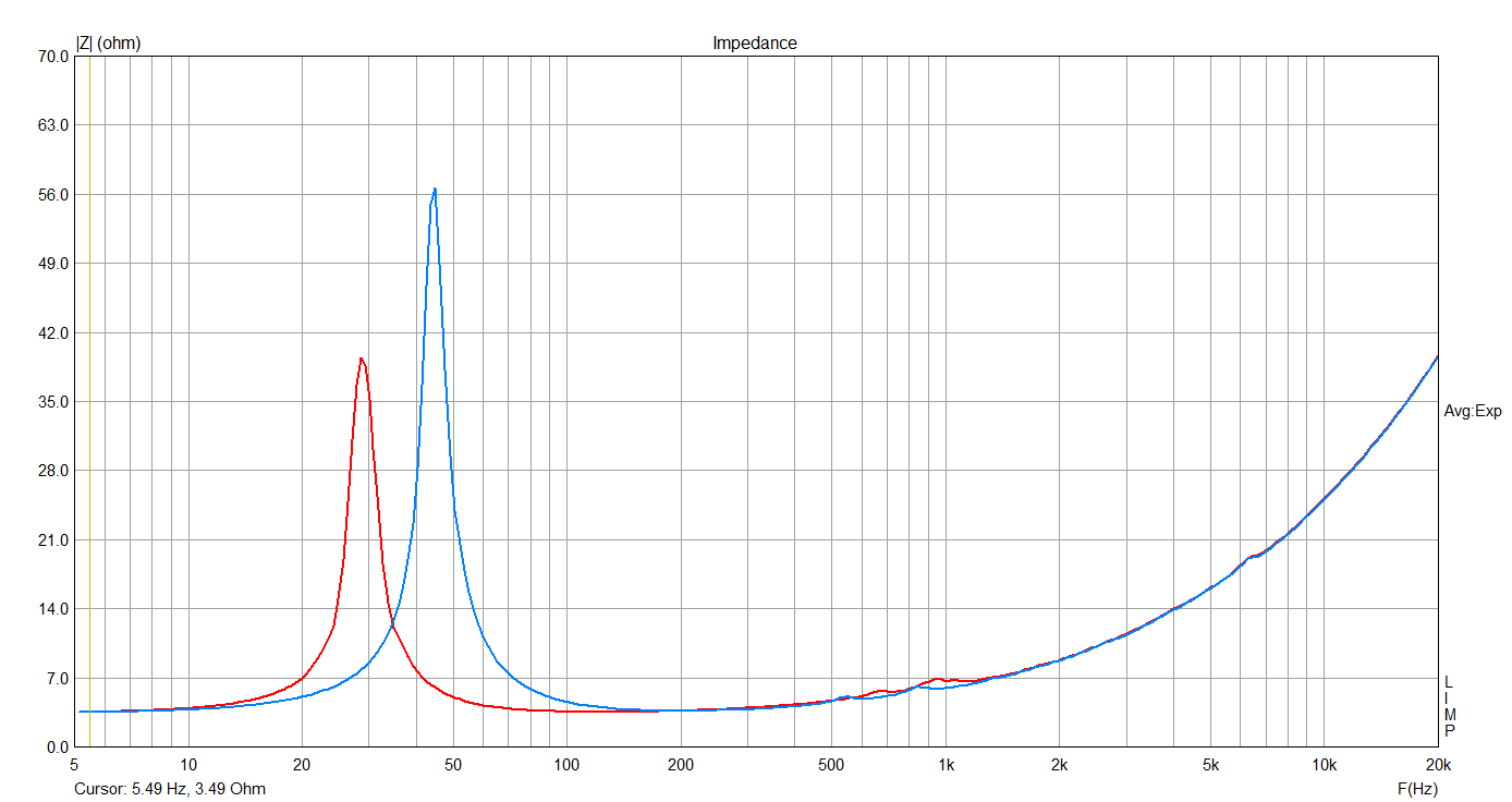

Добился в программе 3,5 Ом на 5 Гц. Ничего не менял особо, погонял уровни, все вышло.
Сделал замер методом добавочной массы весом 37 грамм:
Выдает такие параметры:
Fs = 44.52 Hz
Re = 3.26 ohm[dc]
Le = 280.26 uH
L2 = 322.08 uH
R2 = 10.17 ohm
Qt = 0.49
Qes = 0.52
Qms = 8.79
Mms = 34.61 grams
Rms = 1.130896 kg/s
Cms = 0.369231 mm/N
Vas = 23.71 liters
Sd= 213.82 cm^2
Bl = 7.771738 Tm
ETA = 0.38 %
Lp(2.83V/1m) = 91.85 dB
Added Mass - Constant Bl Method:
Driver unbaffled
Added mass = 37.00 grams
Membrane Diameter= 16.50 cm
Или такие с прожатием "использовать метод постоянного соблюдения":
Fs = 44.52 Hz
Re = 3.26 ohm[dc]
Le = 280.26 uH
L2 = 322.08 uH
R2 = 10.17 ohm
Qt = 0.49
Qes = 0.52
Qms = 8.79
Mms = 26.80 grams
Rms = 0.875519 kg/s
Cms = 0.476931 mm/N
Vas = 30.63 liters
Sd= 213.82 cm^2
Bl = 6.838164 Tm
ETA = 0.50 %
Lp(2.83V/1m) = 92.96 dB
Added Mass - Constant Cms Method:
Driver unbaffled

Расчет вручную по падению резонансной частоты даёт массу 27 грамм. Следовательно, имеем 30 литров эквивалентного.
4,994
3,127
142
Сумская обл.
Значит нужно брать 2 расчет, с прожатием кнопки.
У меня в ручную что-то не вышло сосчитать Cms и следовательно Vas.

По падению резонансной частоты. 44,5 Гц при массе Х, 29 Гц при массе Х+37 грамм. Изменение частоты в квадрат, получается линейное уравнение типа Х+37 = 2,3*Х.
4,994
3,127
142
Сумская обл.
Не совсем понял)

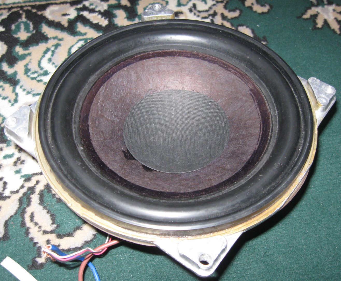

В программе BassBox6 выдает более-менее вменяемых размеров корпус следующего оформления:
Динамик, тем временем, слегка привожу в порядок. Резиновый подвес оставлю на сутки в жидком силиконе, затем на генераторе погоняю час-два и снова произведу замеры. Выбрал динамик с одним магнитом.
6,797
7,028
254
Сомневаюсь. А вот от "Реставратор покрышек Doctor Wax" заметный положительный эффект гарантирую.
