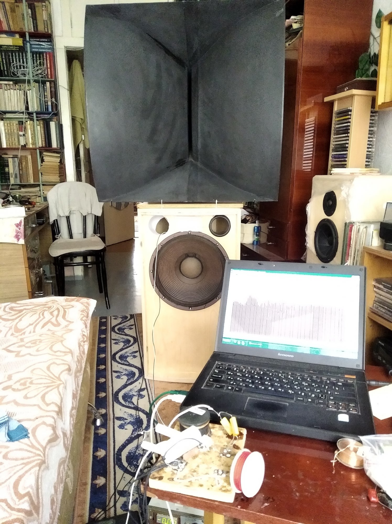

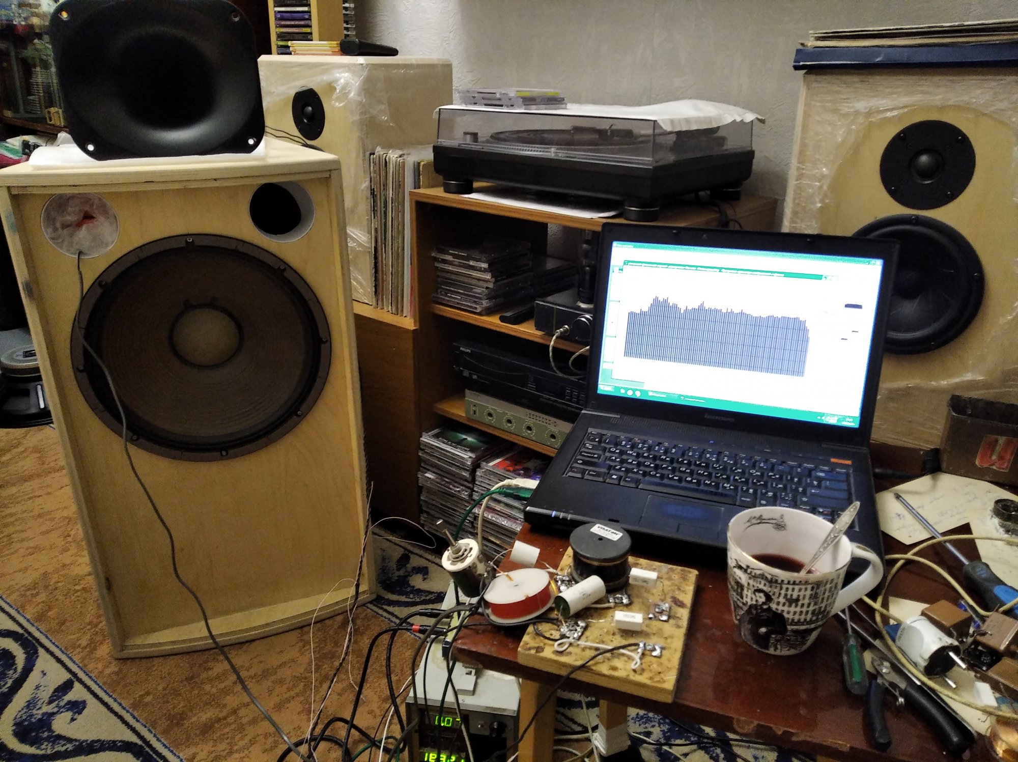

Большие- это одно качество басовиков. Низкодобротные- второе. Их можно удачно совместить, а можно и неудачно. " Достигается упражнением"" Мышлаевский. Белая гвардия.
Простой пример. Петр из Сочи задался целью применить сверхнизкодобротную Бейму в варианте ЗЯ - и применил. Не сразу, но удачно. У меня же не было пары лет на опыты, нужно было сочинить колонку сразу и удачно, поэтому заранее нашел подходящие басовики, с которыми прежде работал - и срослось без чесания репы.
    654.6 KB · Просмотры: 251
    510.8 KB · Просмотры: 242
