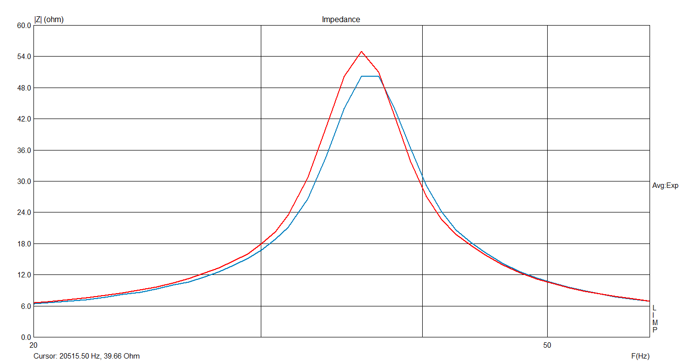

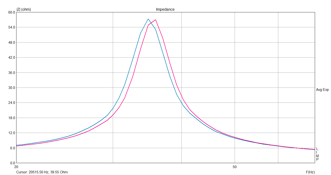

Замеры, в том же Лимпе.
Синий график - прогон на генераторе 35 Гц в течении 30 мин. Резонанс = 34,8 Гц (57,3 Ом)
Красный график - через 30 минут после прогона генератором. Резонанс = 35,9 Гц (57 Ом)
Стоит разминать динамик перед измерениями?
Дмитрий!
Не секрет, что с течением времени происходит частичный откат результатов разминок. Но часть "завоёванного" остаётся. Если подвес бумажный, то бумага растягивается, меняет свои свойства. Поэтому я скептически отношусь к разминке резины. Если спирт на бумаге позволяет растягивать волокна, а не рвать их на сухую, то "автожидкости" насыщают резину плкастификаторами, резина не растягивается, а просто становится мягче. Ясно дело, что любой пластификатор постепенно испаряется, но если про DrWax пишут, что надо раз в год обновлять обработку, меня это не сущает. Тем более, что есть резина уже хрупкая, здесь без вариантов. Поролон тоже не вечен.
"Откат" быстрее всего происходит в первые дни.

Дмитрий!
Относительно специальной разминки перед измерениями, думаю, это нужно для получения самого красивого результата. Можно похвастаться и это будет честно. Ведь все стараются показывать лучшие, а не худшие результаты измерений. Но по графикам красный-синий я вижу небольшую разницу.
Рассуждая логически, полагаю, что разминка нужна, динамик ведь будет в работе, в корпусе АС/сабвуфера (будет постоянно размятым). 1,1 Гц разница.
Сегодня повторил замеры без разминки и с разминкой, сравнил с теме что делал 3 дня назад, все на месте, резонанс и его пик R не уплыли.

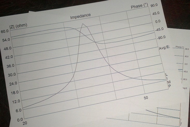

Распечатал кривые из программы и решил по ней посчитать в ручную. Кривые лучше непосредственно снять генератором через схему с 1 кОм, но пока так.
LIMP
ручной №2 с данными из Limpручной №2 с данными из №1

Понятно, что кривые лучше непосредственно снять генератором через схему с 1 кОм, но пока так. Да и интересно.
Ну, это нечестно. Некорректно считать для таблицы "ручной расчет" и "ручной по Виноградовой" по компьютерным данным. Чтобы прочувствовать все прелести, график должен быть нарисован только вручную и самостоятельно. Нужно сделать сотню замеров, нанести точки и соединить их линией. Кстати, именно тогда будут КРИВЫЕ, а на распечатке вижу плавную красивую линию, никак не кривую.
Ой! А ведь масштаб должен быть логарифмическим и миллиметровка тоже.
Ой! А вольтметр цифровой и показывает не в децибелах. Как же быть? Ерунда, можно пересчитать (правильно будет только по книгам, без компьютера). А-а, нашелся правильный ламповый вольтметр с децибельной шкалой! Но вот беда - как ТОЧНО считать показания... Придется на глазок. И точки наносятся на глазок, точно их не нанесёшь, и всё остальное, что вручную.
Нет, все проблемы можно преодолеть и даже точность для практических целей получится приемлемая (но тогда третьи знаки, как в таблице, писать низзя, за это нам уже в первой лабораторной на первом курсе низачот ставили. Кстати, я несколько раз пересдавал первую лабораторку, первый раз из-за того, что писал слово "рассчёт" вместо "расчёт").
Вот только времени и усилий при "ручном" измерении уйдет многократно больше, а точность будет гораздо хуже.
Поэтому я горячий противник "ручного" способа - вероятность ошибок и вообще "человеческого фактора" сильно возрастает. Никто не делает много "ручных" графиков - просто не хватит времени и терпения. А значит адепты не увидят разницы в измерениях и влияние множества второстепенных факторов, например, параметры у "стоячего" и "лежачего" динамика будут разные эта разность зависит от массы диффузора, подвесов и т. п. Программно можно сделать десяток-другой измерений с графиками за несколько минут, можно наложить один график на другой, чтобы незначительная разница стала заметна и т. п.
Поэтому я всегда пишу: забудьте про "ручной" способ, он не нужен. Но всегда находятся люди, которые упрямо заявляют, что это "классика" и "только такой способ самый правильный".

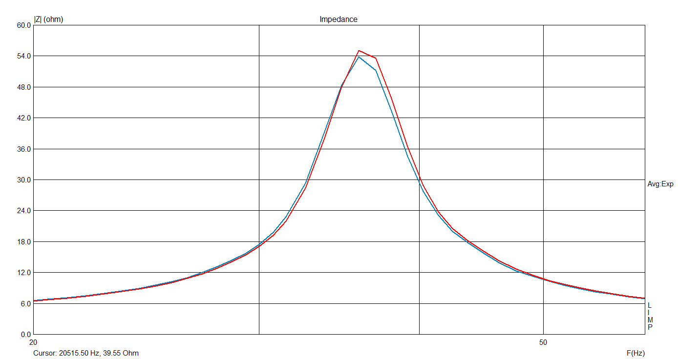

Красная кривая - динамик подвешен за ухо, синяя кривая - установлен вертикально:
Красная кривая - динамик установлен горизонтально, диффузором вверху, синяя - горизонтально, диффузором вниз. Смущает отсутствие явного пика на синей кривой:
Andreez
1 Окт 2019
3,080
3,510
143
ישראל
חיפה

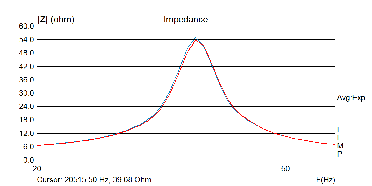

Мне одному кажется, что различия в графиках меньше предела точности, доступного при наших возможностях?
Я имел в виду разницу между горизонтальным и вертикальным положением динамика.
Синий график - горизонтально, магнитом вниз.
Красный - вертикально.

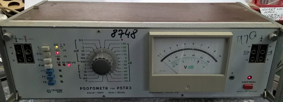

Я между тремя шкалами переключался, 10 мВ, 30 мВ и 100 мВ. Все заранее откалибровал по погрешности между шкалами.
На приборе указан диапазон 15-30000 Гц, возможно по этому на 1 Гц не выходит 4,25 Ом, вместо измеренных тестером 3,3 Ом, или лимпом, но на 5 Гц - 3,5 Ом. При проверке на линейность все учитывал.
Это не так быстро в итоге вывести в одну таблицу. Только сегодня пересчитал в Омы, еще с грузом нужно пересчитать.
