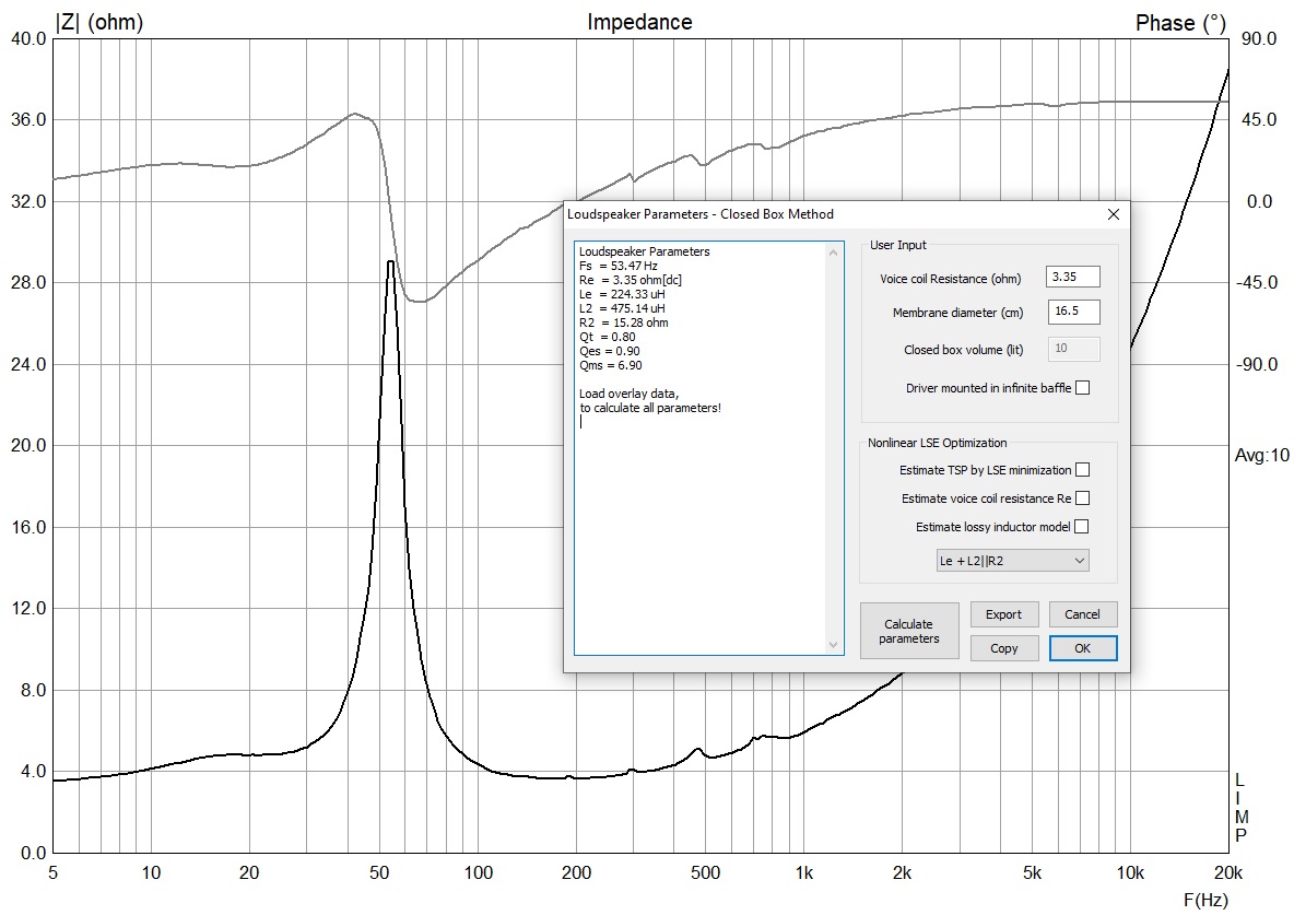

Резонанс в закрытом ящике 39 л, без разминки:
Fs = 53.47 Hz
Re = 3.35 ohm[dc]
Le = 224.33 uH
L2 = 475.14 uH
R2 = 15.28 ohm
Qt = 0.80

А должна быть 50,32 Гц. И добротность в корпусе должна быть Qts = 0,75.
А что такое разминка? За много лет работы не замечал этого. Да и противоречит физике. Один дурак сказал, а все остальные подхватили.
Но даже, если измерения неточные, то ошибка не на порядок. При расчетной частоте 50,32 Гц частота настройки 33,5 Гц, а при измеренной 53,47 Гц - 35,8 Гц. Но не надо забывать, что ящик-то непустой. Поэтому настройка трубы должна быть сделана после заполнения его всеми причиндалами: динамиками, фильтрами, трубой ФИ. Можно принять, что объем всего этого - от 12-15% для этого объема.
Возможно корпус не достаточно гереметичен, лицевую панель заменил, но стыки не проливал. ВИдно что график до резонанса немного ведет.
Разминка - прогнать динамик на синусе 20 - 30 Гц, около 30 мин. Параметры отличаются.

Подвесы уже пропитаны силиконом. Разминать или нет. Есть факт того что при работе динамика, а в АС он будет "в работе" параметры отличаются.
Меняются, да. Разминайте. Но не 30 минут, а 100-200 часов. Потом снова измеряйте. И потом уже оформление сможете посчитать.

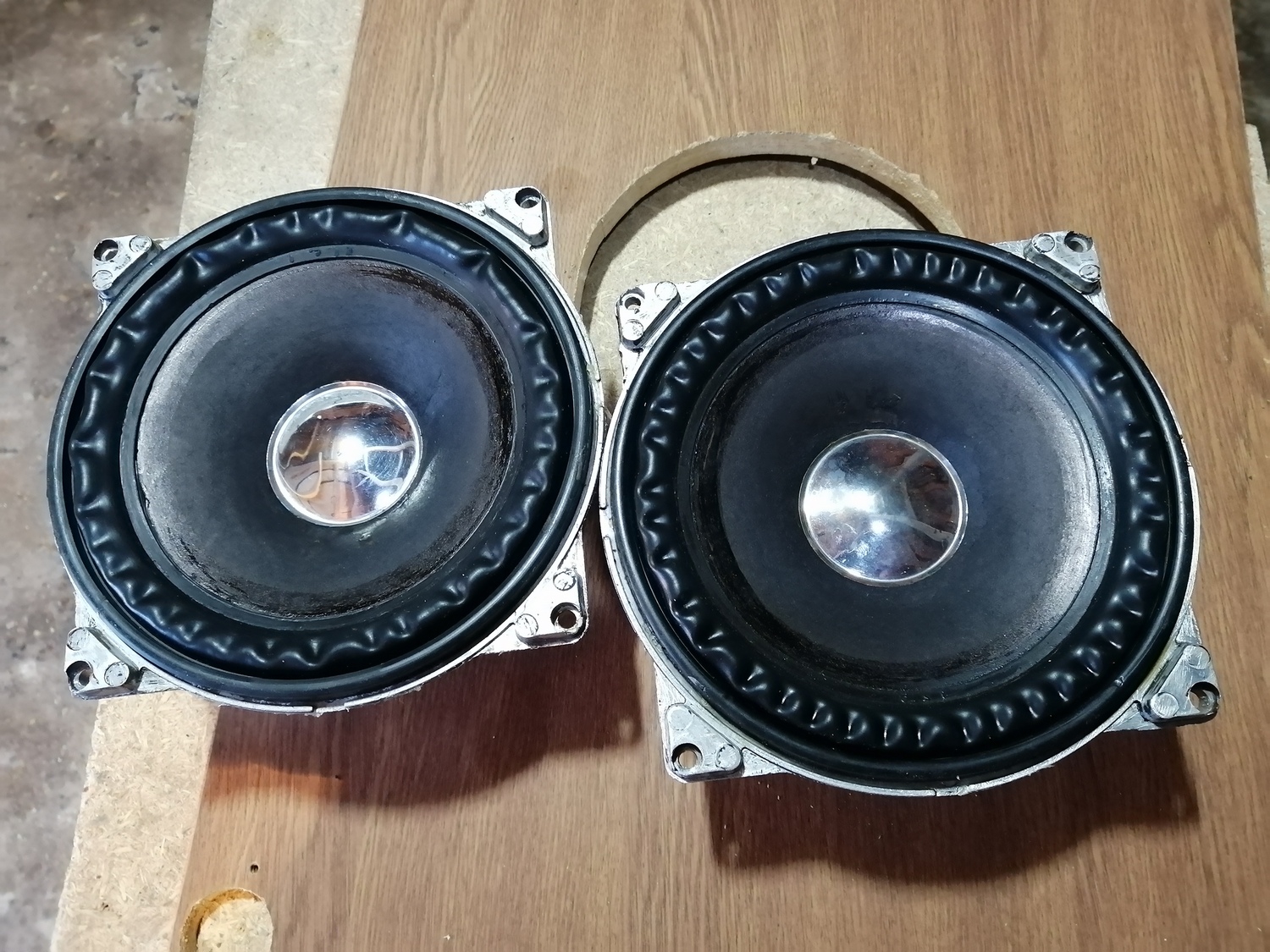

Ниже фото из серии Как делать не нужно
Была попытка отмочить резиновый подвес в керосине (по методу известного здесь человека). Налил шприцем в полутор и подождал три - четыре часа.
Резина эластичная за счет примененных при её изготовлении пластификаторов. Со временем они улетучиваются, подвес дубеет. Размочить резину до начального состояния.....Не знаю такого способа.
Это примерно из той же оперы, когда рекламируют по телеку всякую херню, якобы через кожу втираемую В СУСТАВНУЮ ПОЛОСТЬ, прямо к очагу воспаления. Дайте этим мудакам учебник анатомии за первый курс института. пусть прочтут про барьерные свойства кожи.
Если подвес стал мягче, то всё нормально)) Вы гляньте подвесы некоторых хай-энд динамиков современных, там специально делают не полутор, а подобные "горы" с якобы большей линейностью. Сегодня как раз фото такого попадалось
Отмочить - это в смысле отклеить? Тогда ацетоном и только в шов, набравшись терпения и завернув в пакет.
А если в смысле размягчить, то делать это НЕ керосином и без фанатизма. Частично это помогает, но со временем высыхание будет ползуче возвращаться.

Да, размягчить пытался, конечно. И никакой паники. Эти экземпляры были первоначально отмыты от какой то краски.Она была повсюду, на колпачке, диффузоре, подвесе. Отмывал растворителем. Центровал потом, переклеивал подвес и шайбу. Так что динамики как бы для опытов были. Хотя рабочие. Может и будут как то играть. Но в колоночках которые задумал собрать, я их постесняюсь использовать))
Жесть) Да помню, кто-то советовал такое здесь. Заменить можно, но придётся и колпак отклеивать чтобы отцентровать. Дмитрий пробуйте в следующий раз силикон или как Сергей KSV писал средство автомобильное для резины.

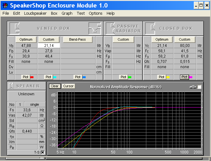

Лучше сделайте вот что.
Измерьте в программе LIMP добротность и резонансную частоту. Это самое простое что может быть. Микрофон здесь не нужен.
Этих двух параметров достаточно, чтобы понять - динамики годятся или нет.
Дело в том, что полная добротность Qts фактически определяет оформление динамика - ЗЯ или ФИ, или и то и другое. И если она, как у моих 10ГД-30Б = 1,1 то они годятся только на мясо-колбасу, хотя поклонников этого продукта очень много.
Fs - резонансная частота. По ней можно судить что можно выжать из динамика, практически (я утрирую) в ФИ вы можете достигнуть этой частоты, а в ЗЯ в 1,5...2 раза выше.
И вот смотрите. Условно. Добротность 0,6 и частота 60 Гц. Это значит только ЗЯ и частота от 100 Гц при любых разумных размерах ящика.
Давайте посмотрим на примере моего очень удачного динамика.
Для него программа считает ЗЯ оптимальным 21 литр.
Если увеличить ЗЯ до 80 литров, получим мизерный выигрыш, а по другим параметрам будет хуже.
Если взять ФИ тоже 21 литр (больше, чем 10МАС), выигрыш перед ЗЯ будет не так велик, а бас наверняка хуже хотя бы из-за задержки.
А вот оптимальный ящик 48 литров даст 30 Гц по уровню -3 дБ. Разница с 60 Гц в ЗЯ значительная.
Не ухудшится ли качество баса - надо слушать, про это я писал выше. Можно будет выбирать между 30Гц ФИ и 60 Гц ЗЯ.

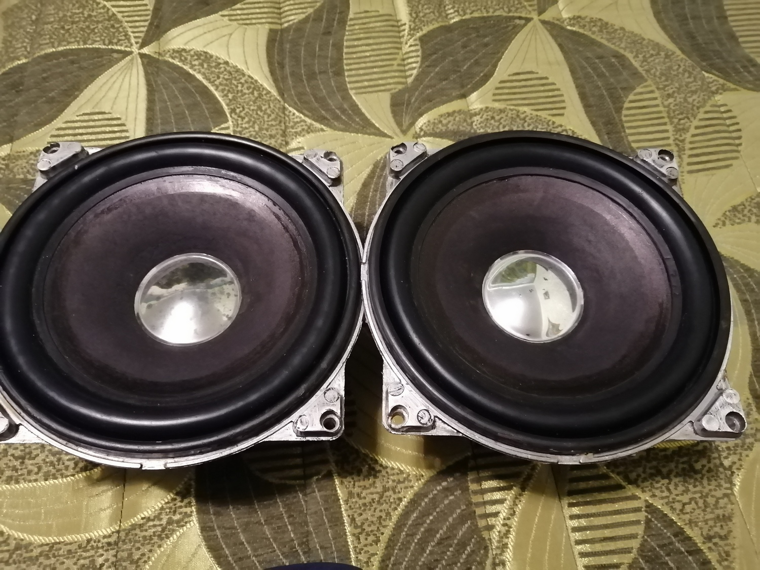

Друзья, не знаю как комментировать. Но теперь это выглядит так :
Были демоны, но они самоликвидировались?
Ага. Есть подозрение, что неувязка связана с тем, что работы проводились в холодном помещении. Но и выправились подвесы тоже не дома.
Да просто растворитель высох. Резина набухла, а теперь вернулась к естественному состоянию. Похожее поведение у ППУ от ацетона.
Думаю (и не только я), что керосин испарился.
Это наводит на мысль, что действие его недолговечно.
Неплохо БЫ измерить T-S параметры ДО вмешательства и недели через две ПОСЛЕ.
Я делал опыт (но не с керосином), у меня произошел заметный откат к исходному состоянию, но частичный, а часть полезного эффекта осталась.
Тем не менее, кардинальный способ - замена подвеса на ППУ, что я и собрался делать со вторым динамиком 15ГД-17.
Чем хорош резиновый подвес - его в крайнем случае можно вернуть обратно.
Дмитрий, думаю, некоторый положительный эффект вами получен, напишИте - на ощупь подвесы стали заметно податливее или нет.
