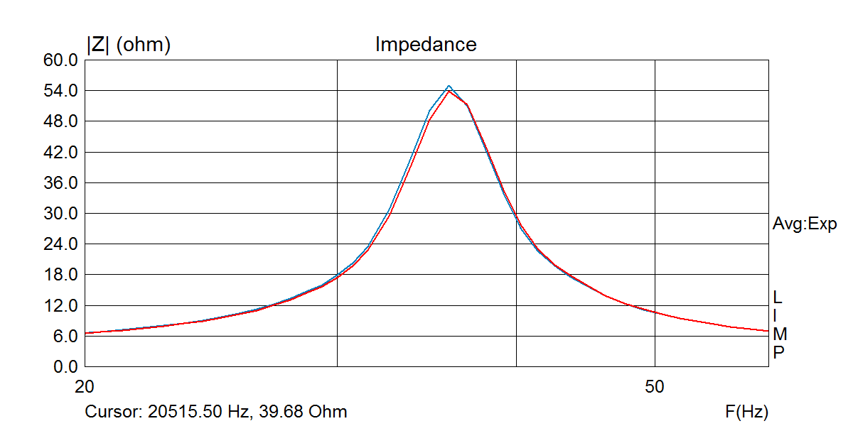

Синий график - горизонтально, магнитом вниз.
Красный - вертикально.
Вижу. Разницы нет. Но я запомнил, что у меня разница была заметная. Дело давно было, кажется на 30ГД-2.

Сделал по статье, результаты добавил. Далее сделаю по Виноградовой. На счет измерительного усилителя - добавляйте.
Вижу что результаты добавили.
Сначала Re было 3.17, потом стало 3.55. В таблице в двух соседних расчётах масса то 34 гр, то 28, разница в 18%, а добротность всего на 1 сотую изменилось.
Создаётся впечатление что Вы пытаетесь перебрать все возможные варианты в надежде когда-нибудь попасть. Это самый затратный метод из всех возможных.
Поверьте: я даю полезные советы. Стоит попробовать.
Да, решил выбрать то, что программа меряет на 5 Гц, это 3,55 Ом. 3,17 Ом слишком мало, и показывает такой результат по нажатию погрешности или с учетом катушки динамика. Мультиметр (тестер) показывает 3,35 Ом.

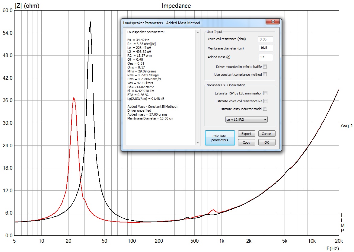

Результат из Лимпа такой же как и был ранее, кривая импеданса та же. В программе есть несколько уточнений. Вот с ними программа и дает разные результаты (учет сопротивления ЗК, ее индуктивность и др.). Таблицу для сравнений сделал. Далее буду измерять по книге Виноградовой, с контролем "не изменяющегося" тока. Возможно результат был бы другим и в данном 2 измерении, если бы контролировал ток. Но делал по статье, так и решил оставить.
За подвес спасибо, поправлю.
Причём тут кривая импеданса. У Вас же формула есть. Что мешает по ней сосчитать добротность.

Ну как причем, по ней же считаем все параметры.
Вот здесь, для интереса, расчёт по кривой импеданса из программы ручным методом.
В формуле которую Вы нашли у Виноградовой ничего про кривую нет.
Электрическая добротность как тогда определяется?
По этой формуле?
Забейте в электронную таблицу все формулы какие можете найти. И считайте все параметры какие хотите. Вообще не понятно что мешает так делать всем сразу в момент нахождения формул.
Вопрос только один: на сколько можно верить формулам. Его надо адресовать авторам формул.

Пока что у меня 2 разных добротности, из программы и ручной замер/расчет. Будет еще 3 - по книге Виноградовой.
Склоняюсь к программному расчету. Скорее всего с ней и останусь, разве только схему сделаю, чтобы мерить через усилитель.
Где это я такое говорил?
Все считают как хотят. Большинство вообще ничего не считает.
Обсудив в теме по программе ее настройки, пришел к вот таким данным по динамику:
Fs = 34.42 Hz
Re = 3.35 ohm[dc]
Le = 228.47 uH
L2 = 493.32 uH
R2 = 15.37 ohm
Qt = 0.48
Qes = 0.51
Qms = 8.17
Mms = 29.09 grams
Rms = 0.770278 kg/s
Cms = 0.734862 mm/N
Vas = 47.19 liters

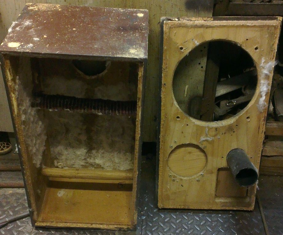

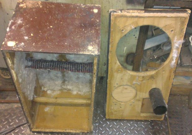

Взял один корпус от 25 АС-027, предварительно убрав от туда лицевую панель и вставив сплошную. Внутренний объем вышел 39-40 л. Наполнителя внутри нет. Играет не плохо, даже очень не плохо. Чуть позже добавлю замеры в данном ящике. И наверное с наполнителем попробовать нужно.
Fs = 34.42 Hz
Re = 3.35 ohm[dc]
Le = 228.47 uH
L2 = 493.32 uH
R2 = 15.37 ohm
Qt = 0.48
Qes = 0.51
Qms = 8.17
Mms = 29.09 grams
Rms = 0.770278 kg/s
Cms = 0.734862 mm/N
Vas = 47.19 liters
Sd= 213.82 cm^2
Bl = 6.429978 Tm
ETA = 0.36 %
Lp(2.83V/1m) = 91.48 dB
Added mass = 37.00 grams
Membrane Diameter= 16.50 cm
Посмотреть вложение 10011 Посмотреть вложение 10012
Таким образом, у Вас получилось (при правильном значении Q, V, Vas), что наилучшим оформлением в данном ящике будет ФИ с настройкой на 1/3 октавы ниже резонансной частоты головки. Спад на резонансной частоте будет около 1,5 дб, на частоте 0,75Fрез - около 2,5 дб. Причем можно сэкономить на наполнителе.
Поздравляю Вас, Вы получили очень хороший результат с точностью 75-80%.
Кстати, Наполнитель не нужен. У Вас настройка будет почти идеальная. Наполнитель может только все испортить.
Нужно только корпус укрепить, щели хорошо ликвидировать и виброизолировать НЧ динамик от ящика.
Приятно наблюдать хорошую работу. Главное теперь не испортить ее фильтрами и СЧ и ВЧ динамиками. Какие у Вас есть в загашнике?
Завидую...
Не буду оригинальным, задам всё тот же самый вопрос: откуда цифра 0.48? Если нет исходных данных (токи, напряжения и частота по точкам) и формулы куда надо подставлять данные и получить цифру, то она получена способом достоверность которого нельзя проверить. По простому - от балды.
Зато из таких цифр получается идеальный ящик. Обзавидуешся.
