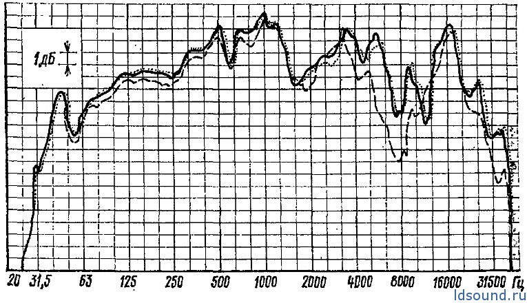

Технические характеристики:
2- полосная АС с пассивным излучателем
Диапазон воспроизводимых частот: 40 (-8 дБ) – 25000 Гц
Неравномерность АЧХ в диапазоне 100 – 8000 Гц: ±4 дБ
Чувствительность: 84,5 дБ
Характеристическая чувствительность: 0,33 Па/√Вт
Сопротивление: 8 Ом
Импеданс: 6,4 Ом
Предельная долговременная мощность: 75 Вт
Паспортная мощность: 50 Вт
Кратковременная мощность: 100 Вт

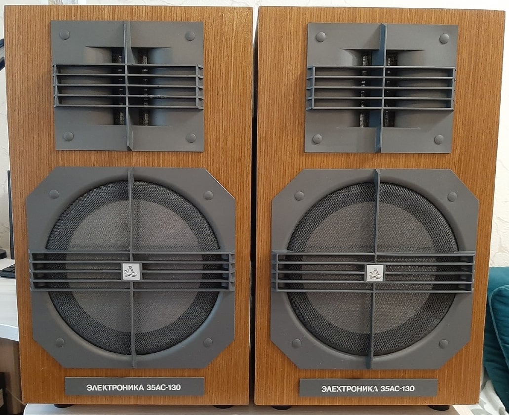

С линейкой динамиков не согласен. Это полный маразм был поставить 50ГДН1-8 на НЧ-СЧ. Видимо, совсем Ферроприбор "оперестроился". Неплохой НЧ заставили шуметь на СЧ!!
Кто слышал звук удивлялся. Звук был "фанерный". Хотя чисто внешне на то время выглядел весьма и весьма. Брали, в основном, для мебели. Я знаю некоторых, которые оправдывались тем, что музыку слушают редко, а в интерьер эти АС вписываются хорошо.
К сожалению, ящик был маловат и, чтобы не портить интерьер, был сделан ящичек сверху с динамиком 3ГДШ-2. Только тогда имеющиеся динамики раскрылись. Причем был шок уже после первого же прослушивания "по сравнению".
Замечательные агрегаты, жаль только, что слишком редкие.
Две полосы на динамиках с плоскими излучателями. Лучшее акустическое оформление для 10ГИ-1.

Святослав, я за свои слова отвечаю. В 91-м принес коллега такие в лабораторию. Сравнили с переделанной 35АС (S90). Потихоньку закрывали дело, но кое-что оставалось. Разница была значительная. После 35АС как будто мешок грязи. Вроде всё есть и низкие, и высокие, а звука - слитности звучания - нет.
В общем вот так. ЧХ на свип-сигнале показала довольно высокую - порядка +-6 дБ неравномерность, причём не обычная "трава", а редкозубая "пила" с большими перепадами по уровню.
На симфонической музыке с присутствием "меди" грязь проявлялась особенно сильно, особенно при переключении с 35АС и на "130" -ку.
Других контрольных АС, например, 2-х полосных, к сожалению не было. Так что сравнить с одноклассниками не получилось.
