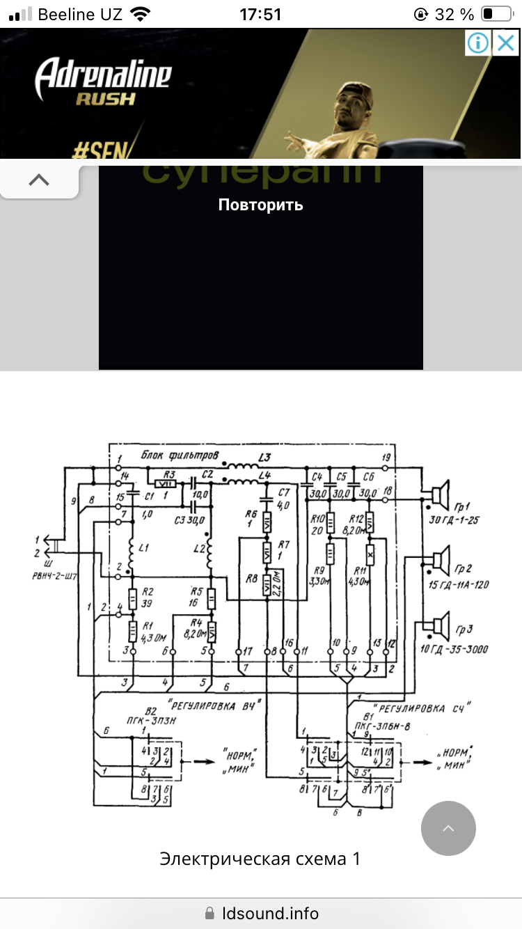

здравствуйте. На одной колонке 35ас 201 сопротивление выходит 2.5 Ома динамики все проверил сняв с фильтра все нормально. Другая колонка исправная снял с обеих нч а вч сч оставил подключенными на фильтр. На исправной колонке после снятия нч магистрал не имеет сопротивление. А на той в которой 2.5 Ома в ней магистраль имеет сопротивление 3.4 Ома. Очень ленюсь снять фильтр на проверку может у кого был такой горький опыт подскажите пожалуйста в чем же дело. Колонки купил не давно с дефектом на одной колонке прогнила корзина нч и отвалилась нижняя часть со стоек. Заменил оба нч на исправные чтобы были с одной партии. Усилитель уходил в защиту на громкости чуть более слушабельной громкости и сч издавал лишний звук похожий когда динамик подключаешь на батарейку чк. Потом открыл измерил сопротивление на сч вч вч 6.2 Ома вышла заменил ее на исправный. Сч 6.4 Ома вышло думаю тут все нормально. Перед тем как подключать к усилителю снова сделал замер что показал результат 2.5 Ома все динамики исправны но выходит 2.5 Ома. Прошелся по схеме подключения динамиков +- все в порядке.

М-да. Схемы нарисованы так что без бутылки не разберёшься, разве что хорошо постараться.

И ещё. Может я тупой, но не извращенец, вот эта схема для меня нагляднее (взята с этого сайта).
Здесь уже можно погадать, хотя вижу что нумерация не сопадает, увы. Я для начала измерил бы по "моей схеме" сопротивление С2 и С3.
А по первой схеме - у С1,С2, С7.

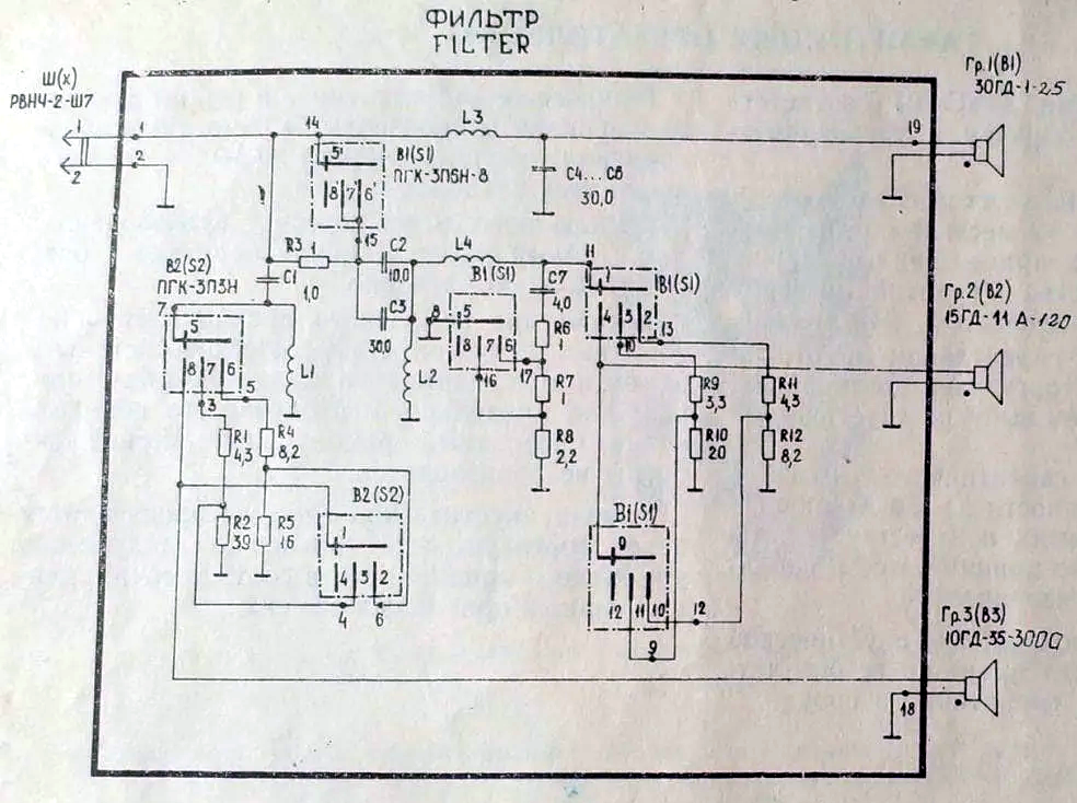

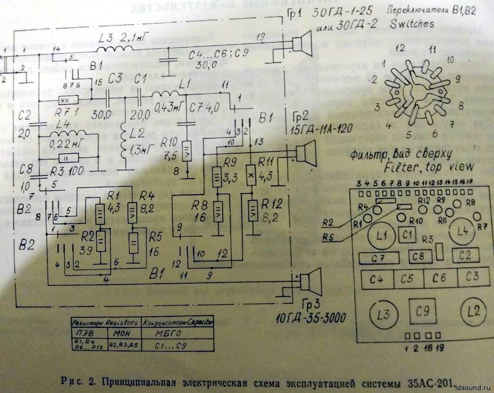

Это не та схема у меня нет 20 мкф и 2 мкф а вот схема которую я выклал она идентичная
Этот вариант совпадает

Вот и хорошо, значит смотрим по схеме #6.
К цели можно прийти самыми разными путями, но я не советую пока выпаивать подряд все детали, кстати, я писал какие конденсаторы проверить омметром на вшивость замыкание без выпаивания.

Итак, что попробуем по схеме #6 за верхние схемы с жгутами я бы долго бил по башке того кто их рисовал.
1) Для очистки совести отпаять один вывод С1=1мкФ этим мы отсечём ВЧ звено с потрохами. Без динамиков сопротивление со входа должно быть высоким (здесь будем считать высоким или бесконечным всё что выше 100 ом). 99% что оно низкое, копаем дальше.
2) отпаяем один провод от L4 с любой стороны.
Если сопротивление останется низким, что вряд ли, проверить цепь С2С3L2 на предмет замыканий.
3) если сопротивление резко подскочит, измеряем сопротивление от верхнего по схеме вывода С7 до общего провода, который выходит на входной зажим.

Значит при отключенных динамиках (достаточно НЧ) подключить омметр к терминалу - точкам 1 и 2 куда обычно подключен шнур к усилителю. Если сопротивление низкое - ом-полтора, то отпаять один провод от катушки L3.
Если сопротивление омметра резко возрастёт, шпион обнаружен, если нет, то подпаять провод от L3 на место и копать СЧ канал как написано выше.
