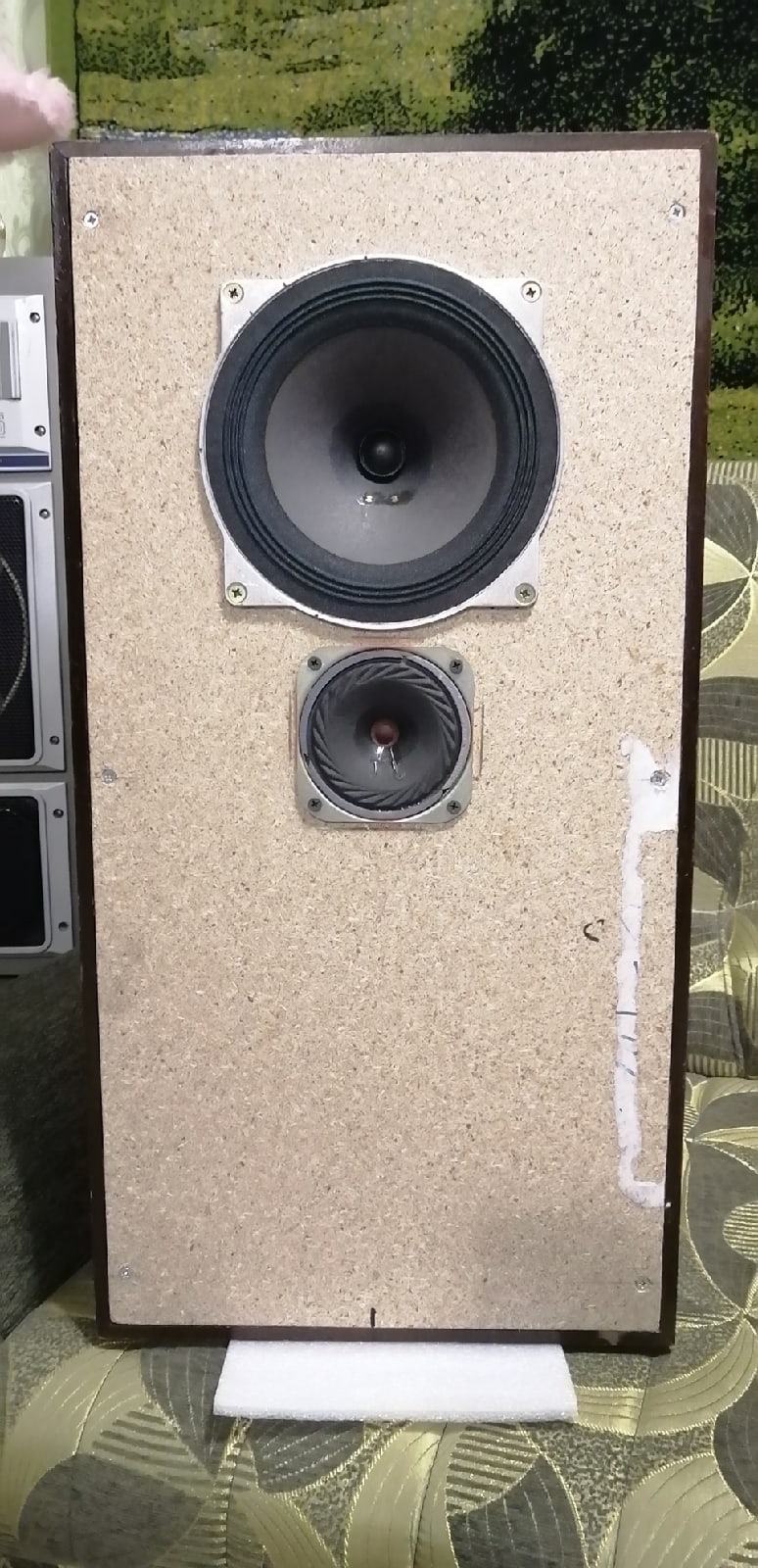

35АС-212 + 10ГДШ
Стадия незавершённая, но уже рабочая!

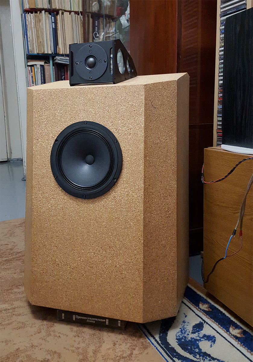

Качественно- планируется катушка на 1,2мГн для 10гдш.Косметически- пока не решил, как быть с лицевой панелью... Покрасить и намного скрыть "некрасивости" ободка ВЧ. Или придумывать гриль (что не совсем желательно).
О звуке чуть позже расскажу... Пока прислушиваюсь)
В своё время подсказал идейку, которую реализовал акустик из Красноярска Толя Гаврилов: из ламинированного ДВП или фанерки вырезается накладка с вырезами под динамики. Толщина накладки -по толщине корзины басовика. Динамик оказывается вровень с панелью, закрываются все недостатки и шурупы на передней панели. Это проще, чем фрезеровать углубления под динамики
Отличная идея Александр Сергеич! Посмотрю, смогу ли повторить это в домашних условиях.
Одна катушка 1,2мГн обвалит АЧХ слишком рано. Ее либо резючком зашунтировать придется Ом10-12, либо взять катушку поменьше номиналом 0,6-0,8мГн примерно, тогда без резистора можно обойтись.
Я как то делал переднюю панель с наклеенной тканью. Бархат черный, искусственный правда, но смотрелось дорого и не обычно. У меня фронтальная была чуть заглублена отн. боковин.
Несомненно с резистором друзья! Как вы и советовали, выше несколькими постами. Насчёт ткани, весьма привлекательная идея, с ней даже легче, чем с ДВП или фанеркой. Подберу что то потолще, синтетическое. Может даже не ткань, но по типи того, чтобы было не проблемно обеспечить практическое расположение на панели.
Дмитрий, пробковый лист, который кладется под ламинат, попробуйте применить. И красиво и удобно и работать просто с ним.

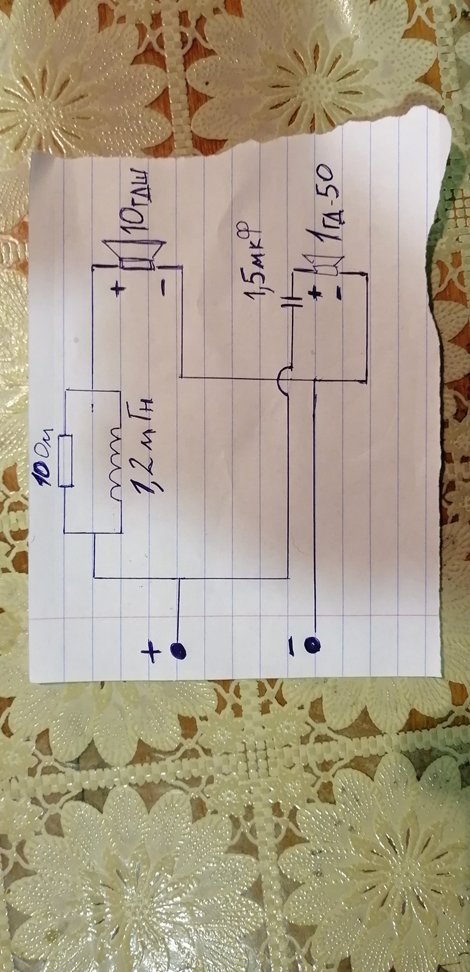

Посмотрите пожалуйста, правильно ли я делаю насчёт катушки?
Индуктивность велика, просадка СЧ полки относительно басовой будет избыточной.
У 10 ГДШ отрыв СЧ -ВЧ полки от баса не так велик, как у того же Визатона. Поэ\тому и коррекция ему нужна повежливее, скажем , просто катушечка на 0,5мГн, крикушку присадить. Или взять катуху на 0,7 мГн и подшунтировать резистором ом на 15-20.
Я бы начал с простой катушки, на слух, а если средина не устроит, тогда резючок пробовать.
Aluk приводил АЧХ именно с такими номиналами элементов.Вроде все одобрили. Именно такой номинал катушки и был заказан мной.
Если есть катуха 1,2 мГн, то ставим ей в параллель 10Ом, а 1ГД50 через кондер 2,2 - 3,9мкФ. 1,5мкФ, скорее всего, маловато будет. Это на слух уже и личные предпочтения.
Нормально должно стыковаться, т.к 1гд-50 можно вниз тянуть.
Так и хотел. И схему нарисовал чуть выше. А с ёмкостью поварьирую конечно... Сейчас, без катушки, ощущение, что ВЧ тише воспроизводятся. И гитара с хетом доминируют на всех треках. Так, что есть с чем экспериментировать.
P. S. Есть катушка 0,55мГн. Попробую и её без резистора...
По нашему, совецкому, С не больше 1,5мкф, частота раздела ~8кгц. Ищите индуктивность... у меня была равна нулю, 1985г.
А почему решили, что АЧХ такая, ИМЕННО? На слух никогда не жаловался, еще и в 1985г, тогда делал. В общем, все давно умерло...
Поставил катушку 0,55 для НЧ, и ёмкости добавил на ВЧ до 2,0 мкФ. Что сказать... Середина очень даже успокоилась.Верхушки прояснились.Бас стал отчётливее... Эквалайзер минимизирован.Всё конечно слова,мерить не умею,да и не чем. Но субъективно - очень нравится... Даже как то непривычно, мягко и ненавязчиво (в уши не лезет музыка, а аккуратно проникает). Второй день, всяко - разно слушаю. Пасифик от "Зодиака" даже как то отдельно от колонок заиграл, глаза закрыть хочется...
