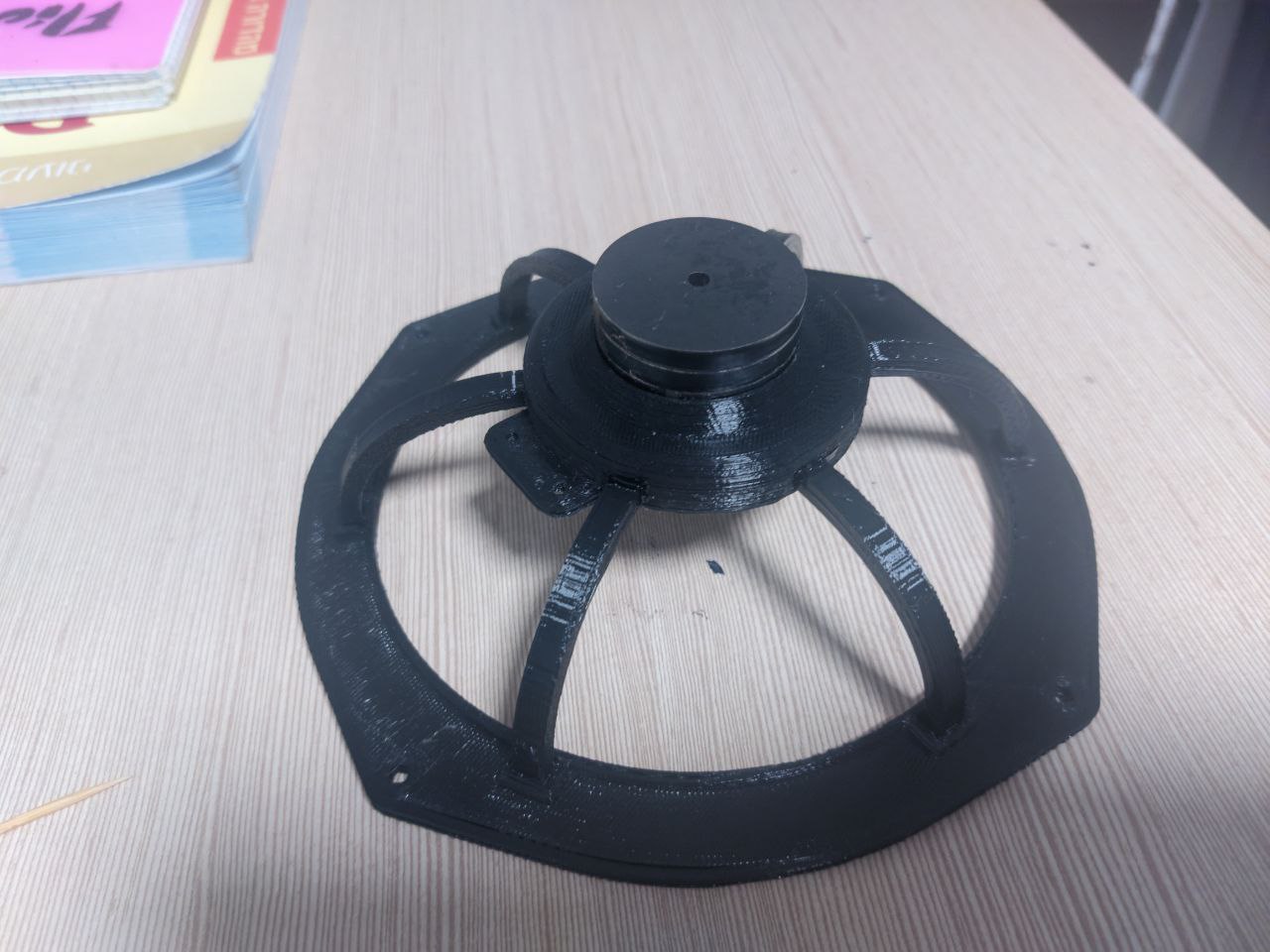

Раму лучше всего печатать по частям, потом клеить. Условно говоря, печать по деталям - 2 часа без поддержек., печать целой корзины 8 часов + куча пластика на поддержки.
пример корзины, напечатанной по кускам, и склеенной вместе.

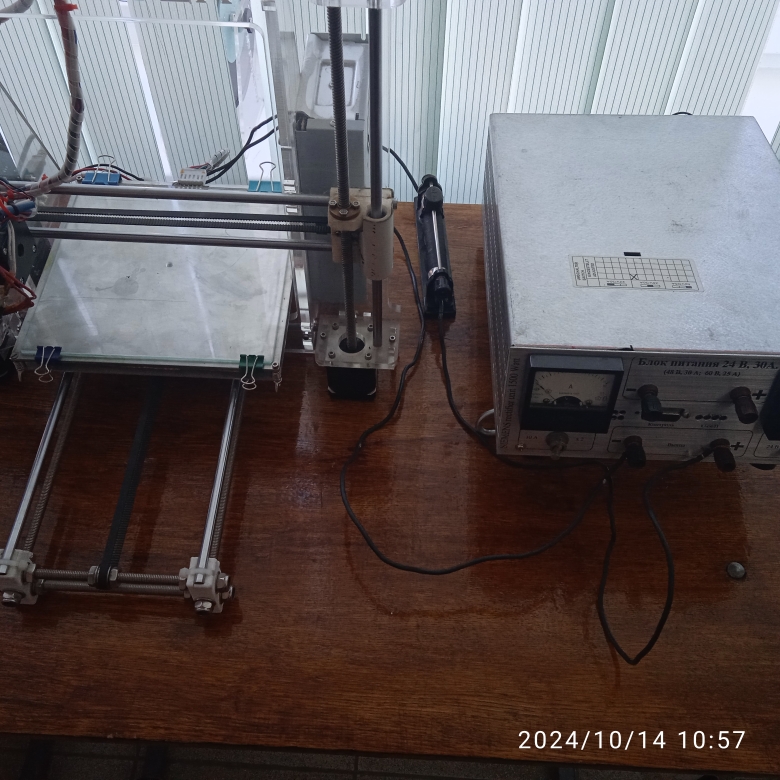

ЗЫ для АБС пришлось дополнительный БП задействовать (принтер включает реле, а реле блок питания на 24В и много-много ампер :)..разогреваю стол до 120 иначе изгибает края:
Печать АБС - это своего рода мазохизм. Очень юольшая усадка = коробление, отрывание углов и т.д.
А если еще учесть плохую спекаемость слоев.... смысл не ясен.
ПЭТГ лишен всех этих недостатков, стоит столько же. Ну может клеить чуть сложнее и обрабатывать.

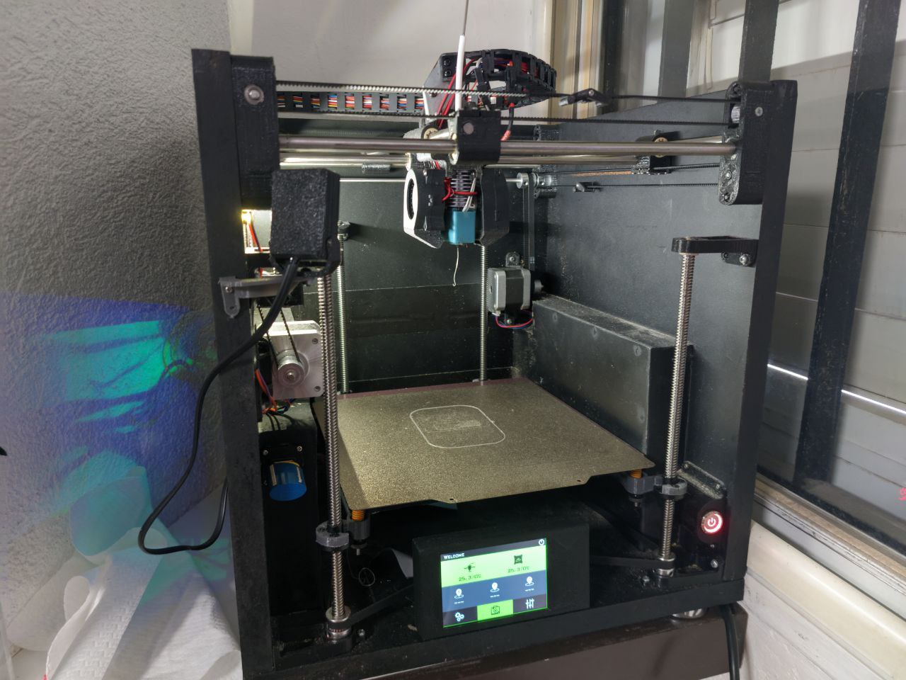

Мой самодел:
Целиком напечатан из ПЕТГ, только фидер из композита (опять же ПЕТГ-карбон)

Мой самодел:

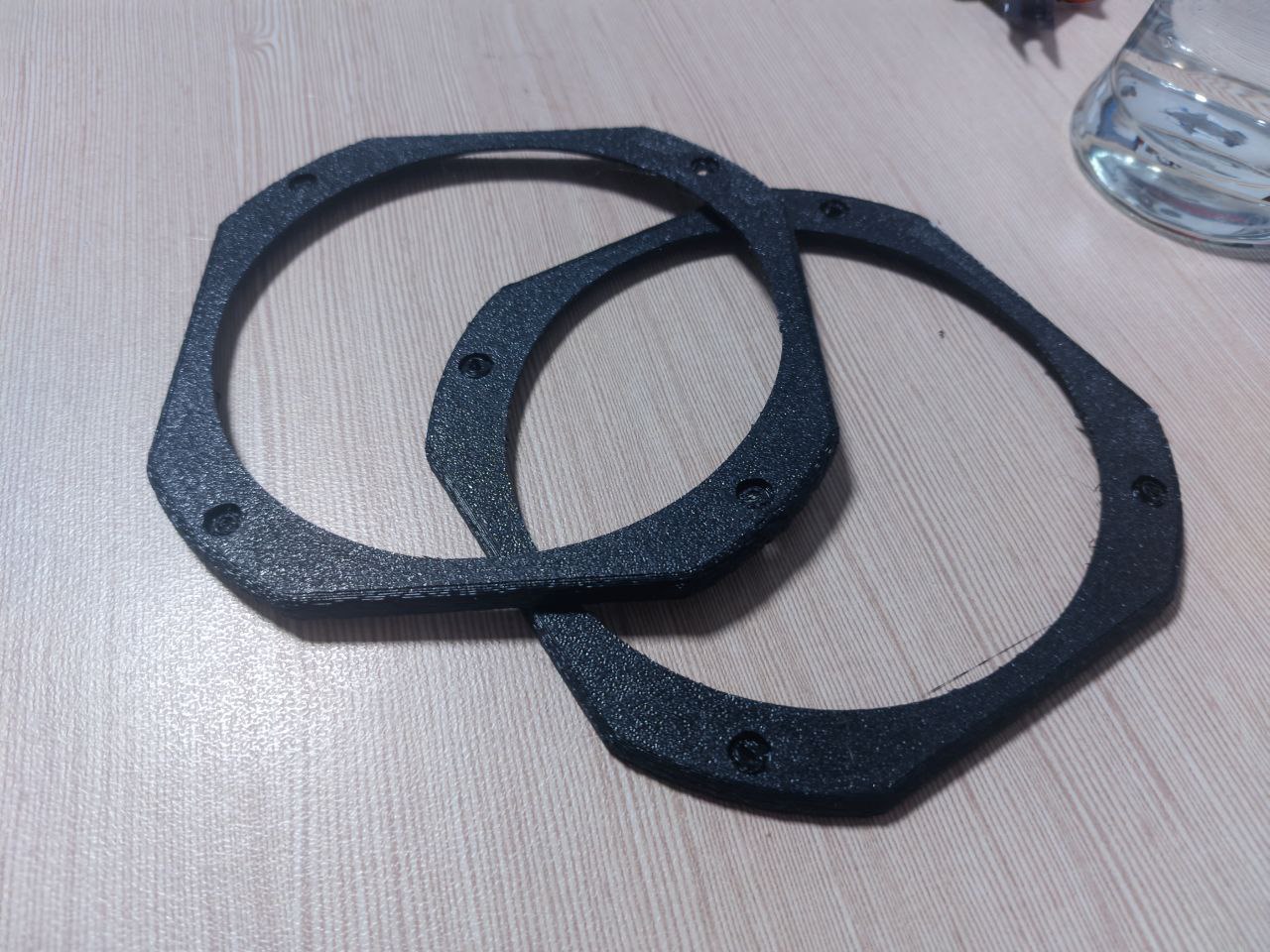

А я и сейчас считаю, что оно того стоит. Если вам нужна декоративность и постобработка - это только ABS или пластики на его основе. Кстати ABS+ получше будет. Есть матовый. Я, например, печатаю фланцы для пищалок. Они небольшого размера и ничего не отслаивается. Шкурочкой зашкурить, этилацетатом сбрызнуть, почти как заводской получается.
Из PETG только конструкционные детали делать, где нужна особая прочность, и прятать их подальше, чтобы срамота была не видна.
Андрей, а ты не пробовал корзину печатать полностью, только без "окон", а их потом прорезАть? По идее тогда не надо дополнительные элементы поддержки делать.
Просто наметить окна при печати маленькими отверстиями по контуру, или несквозной паз тоже по контуру сделать, а потом дремелем зачистить после того, как лишнее вырежешь?
Чтобы пластика уходило поменьше, можно печатать в треть (половину) толщины от ребер
Ну... фото в студию плс.
Я завтра рамки декоративные сфоткаю, из ПЕТГ напечатанные.
Очень долго. И без поддержек не получится. А поддержек будет на половину веса корзины, ибо фланец МС по любому будет висеть.
И опять же, при косяке в разработке (а без не бывает) перепечатывать одну деталь или всю корзину - есть разница.

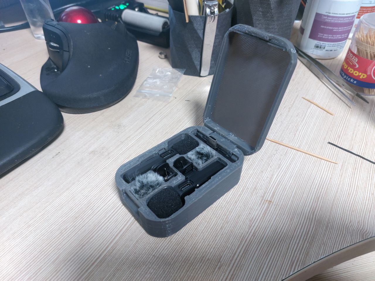

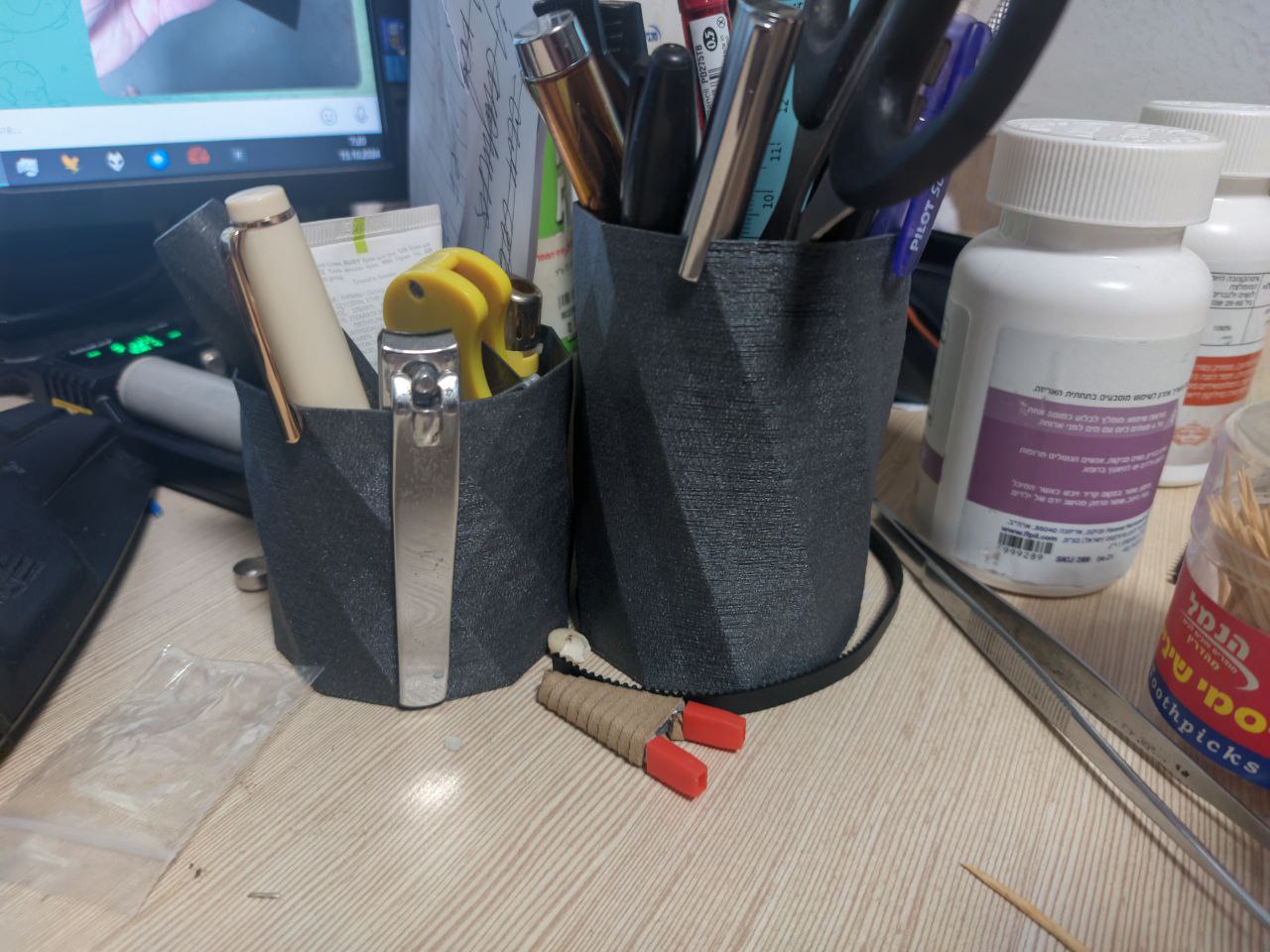

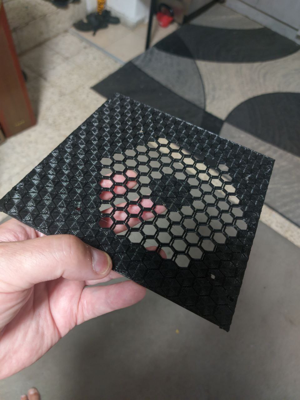

А вот мое:
А это композит:
(ПЕТГ-карбон)
ПЕТГ серый, печать 120мм/с, линия 0.6, слой 0.3, без какой либо обработки, ибо лень...

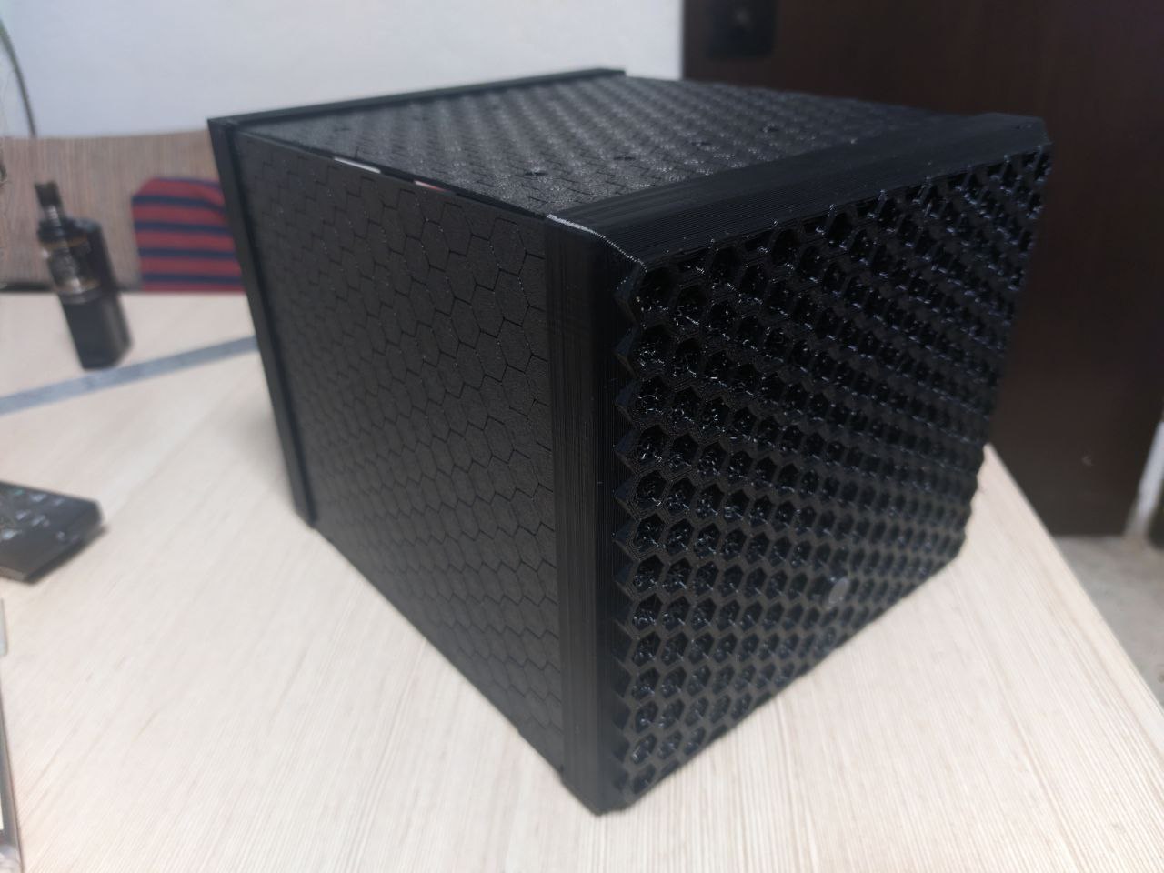

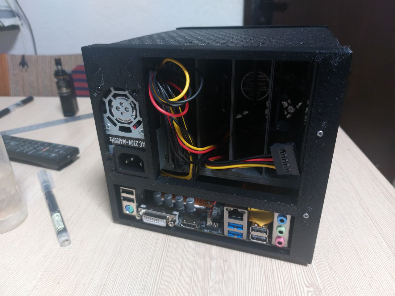

Допечатал корпус для NAS:
опять же ПЭТГ, слой 0.3 линия 0.6 скорость 120
Время печати около 10 часов.
